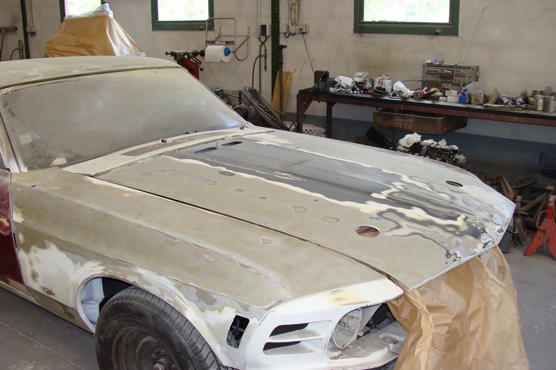

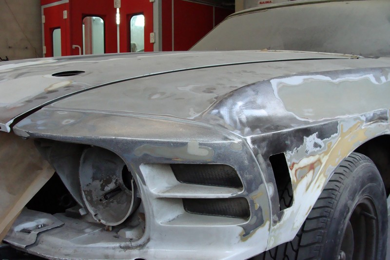

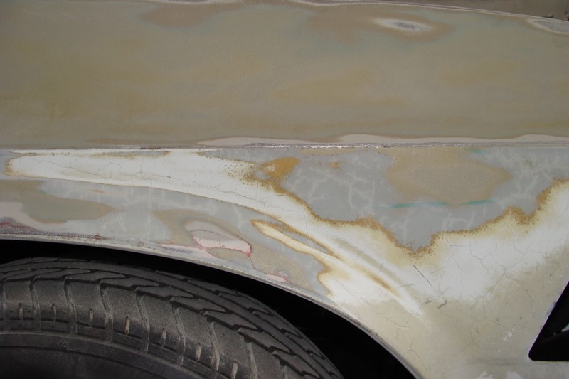

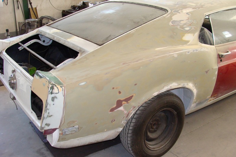

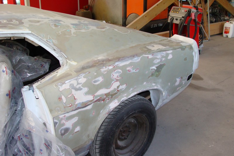

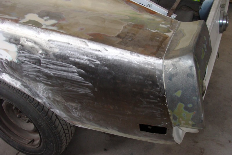

salut me revoila avec quelques photos au programme poncage et poussière:
sur la première photo on distingue des craquelure dans la peinture, aprés lecture de plusieur sujet il semble que certains ai des soucis de craquelure sur leur peinture par la suite,le mieux dans ce cas est d'enlever le maximum de couches suxéssives et de conserver l'apret de base si il est en bon état.
il y a eu six couches successives sur ce fastback(apret et couleur)
le poncage est long et fastidieux on attaque avec du 180 pour dégrossir mais ligth sans faire de creux.
une foie tout ca fini il faut attaquer ca:
ensuite faut remettre tout d'aplomb portières male capot ect ,mais c'est pas pour dessuite....
Ce message a été modifié par cyril - 28 May 2008 - 10:07 PM.
sur la première photo on distingue des craquelure dans la peinture, aprés lecture de plusieur sujet il semble que certains est des soucis de craquelure sur leur peinture par la suite,le mieux dans ce cas est d'enlever le maximum de couches suxéssives et de conserver l'apret de base si il est en bon état.
Salut CYRIL
Bon courage pour tes travaux :)
Pour le poncage des élément de carroserie ne fignole pas trop car tu vas perdre beaucoupe de temps pour pas grand chose. Je m'explique: si tu ne veux pas avoir d'ennuis par la suite ( du style incompatibilité entre mastics - apprets - diluants - peinture de finition ) tu as tout intéret à mettre la tole à nu. Sous un mastic tu trouveras toujours une réparation à la va vite ... et c'est le moment ou jamais de faire les choses bien.
En résumé pour tes multiples couches de peinture tu peux attaquer avec le disque à lamelles sur la disqueuse et tout enlever jusqu'à la tole (en "caressant" en arrivant sur la tole )Aprés un coup de ponceuse excentrique pour finir.Et en plus le gain de temps est fénoménal , tu auras encore le loisir de poncer au papier quand il faudra mastiquer et passer en phase d'appret . ;-)
ELLE EST PAS BELLE LA VIE !!!

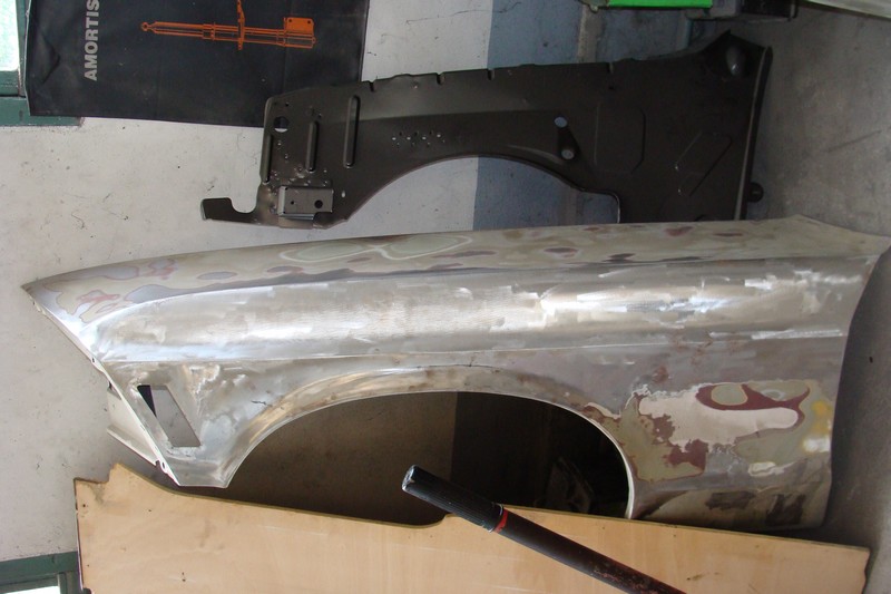

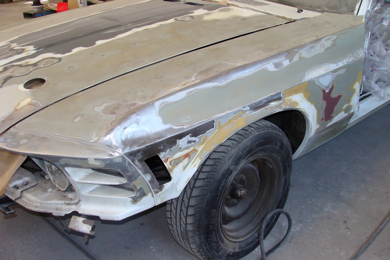

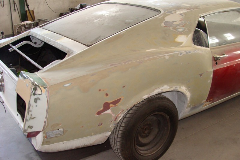

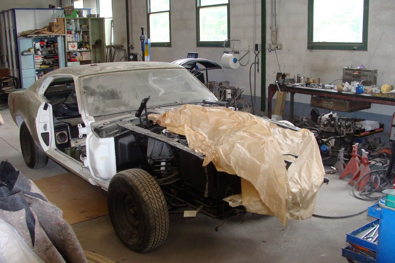

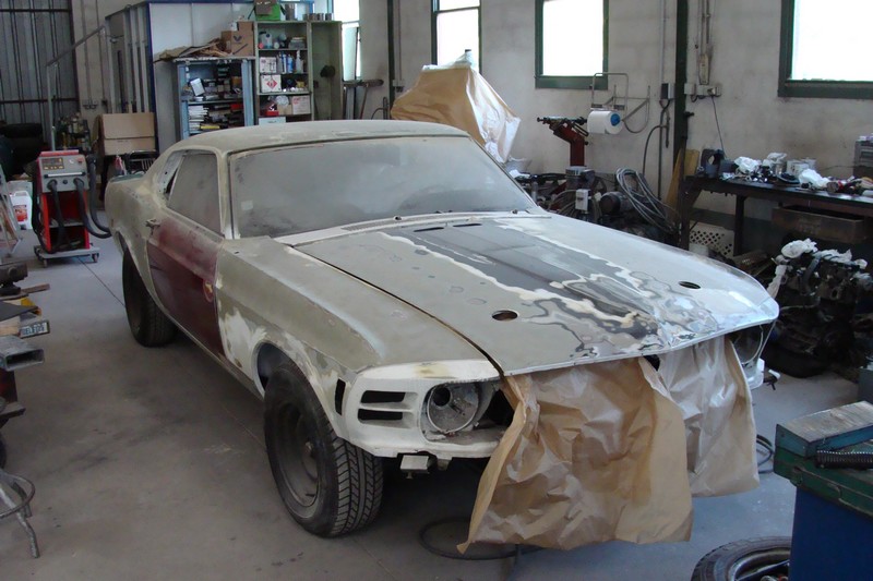

Posté 10 June 2008 - 09:44 PM
voila donc c'est parti pour le pocage à la tole et le redémontage de pas mal de pièces:
en prime un mulot m'a bouffé le siège passager pour faire son dodo dedans :grrr:
la j'ai un peut les cros il sortaient de chez lz sellier, enfin faut faire avec ,un truc de plus à refaire......
