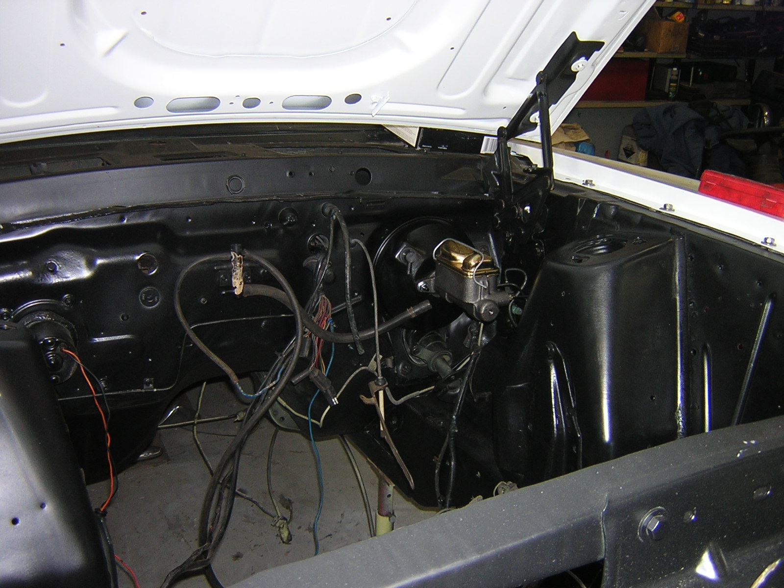

bonjours je me présente cyril 34 ans fan de mustang depuis toujours.
je restaure depuis plus de 6 ans un sportsroof mach 1 de 1970.
on va dire de A à Z car j'ai presque tout refait dessus.
je vous joint quelques photos de mon jouet en travaux:

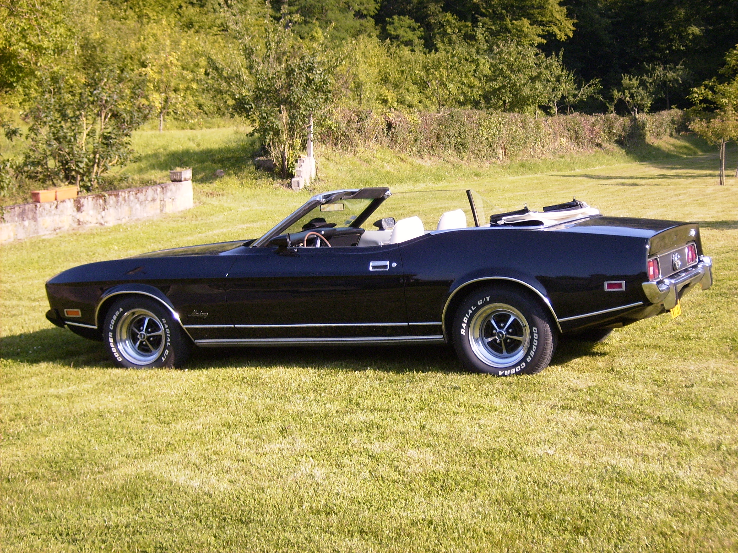

salut cyril tres belle mustang ,moi j'ai une 73 cabriolet tu a refait le moulin ,tu peux peut etre me donner quelque renseignements car je demonte le mien je cherche les couples serages pour mon 302 merci

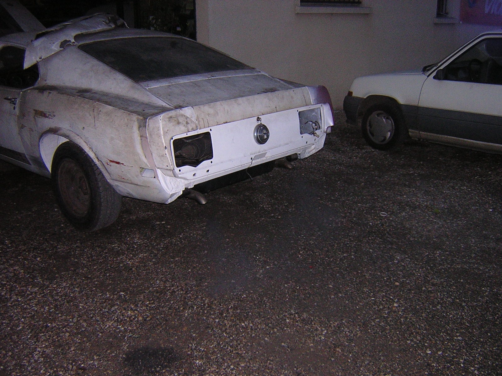

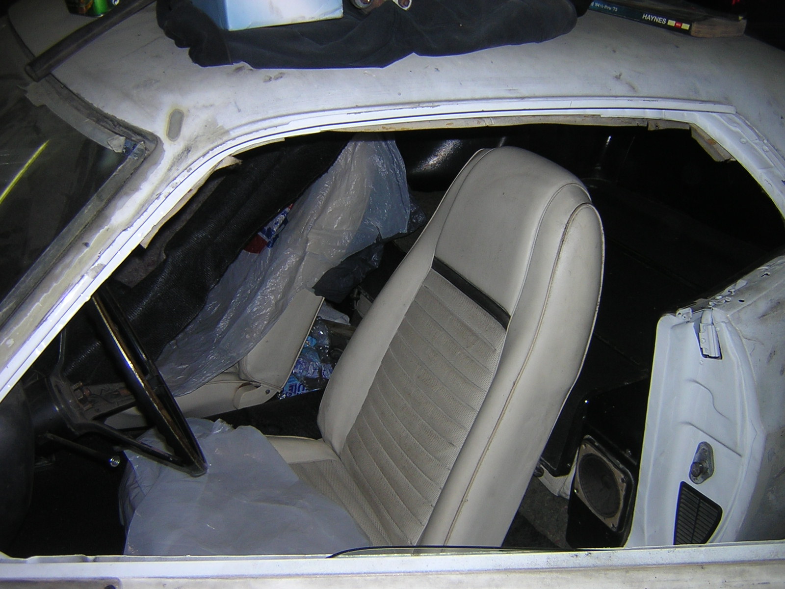

Posté 16 February 2008 - 10:00 PM

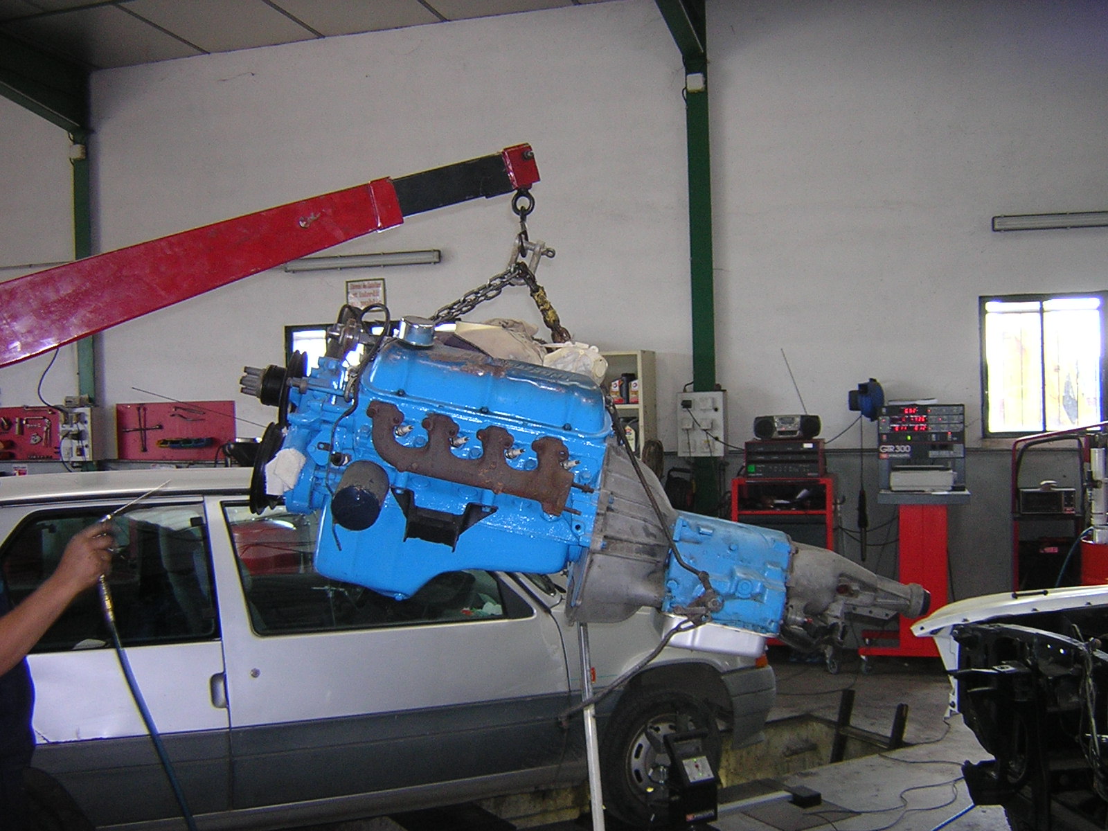

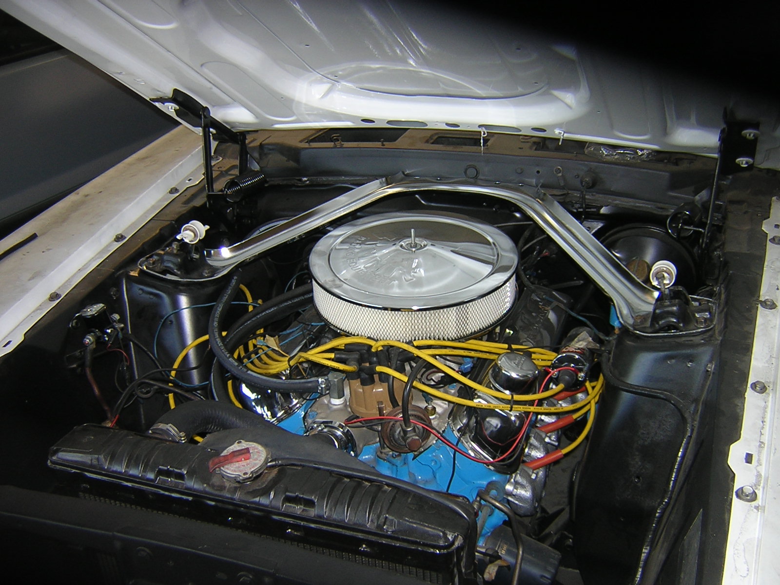

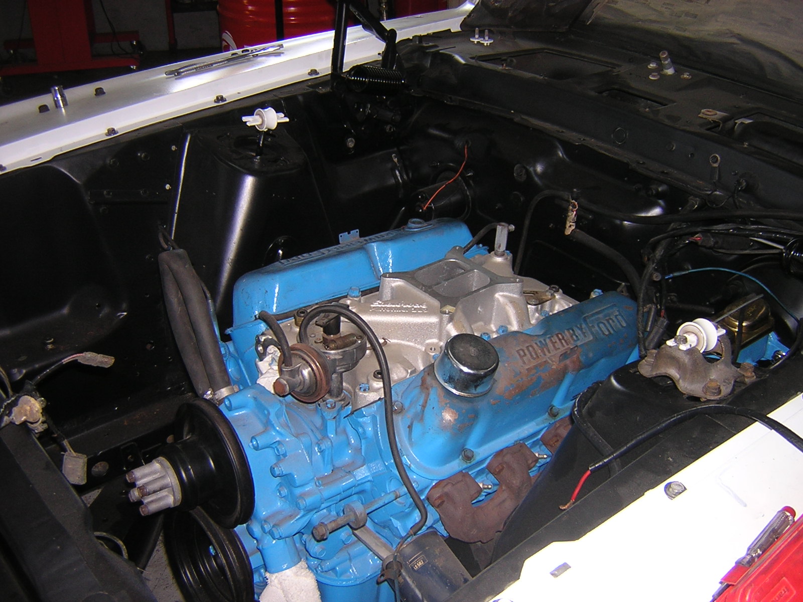

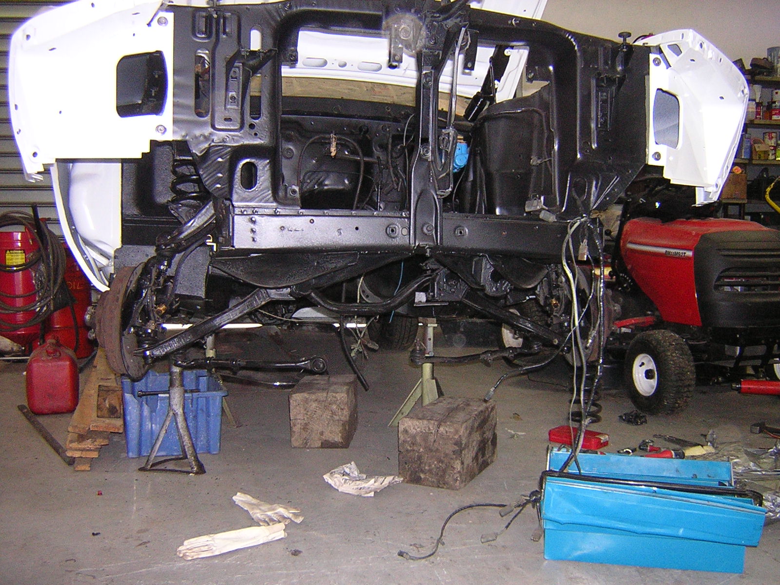

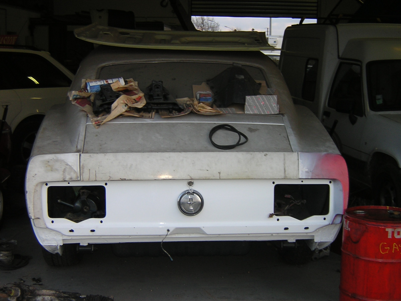

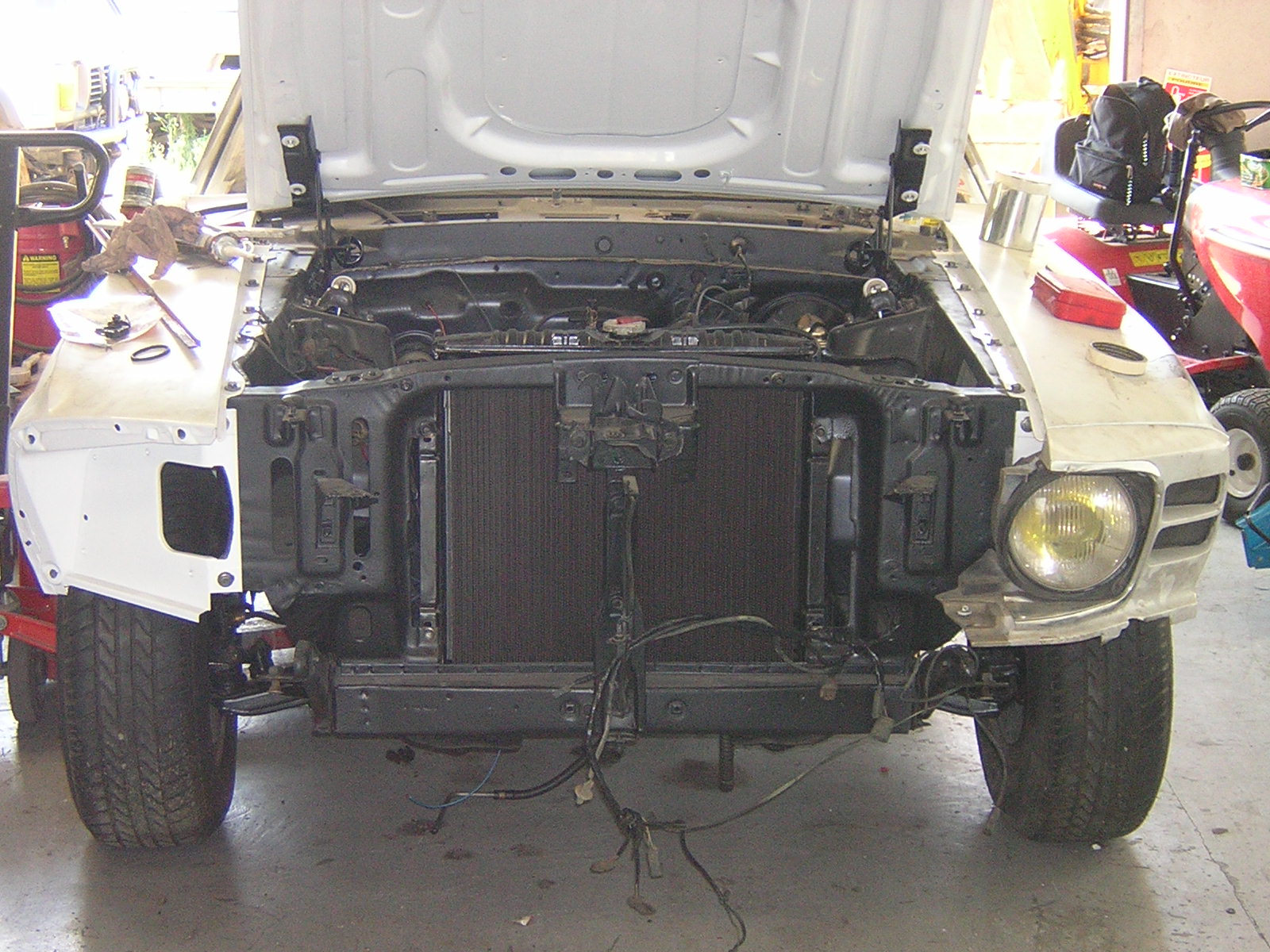

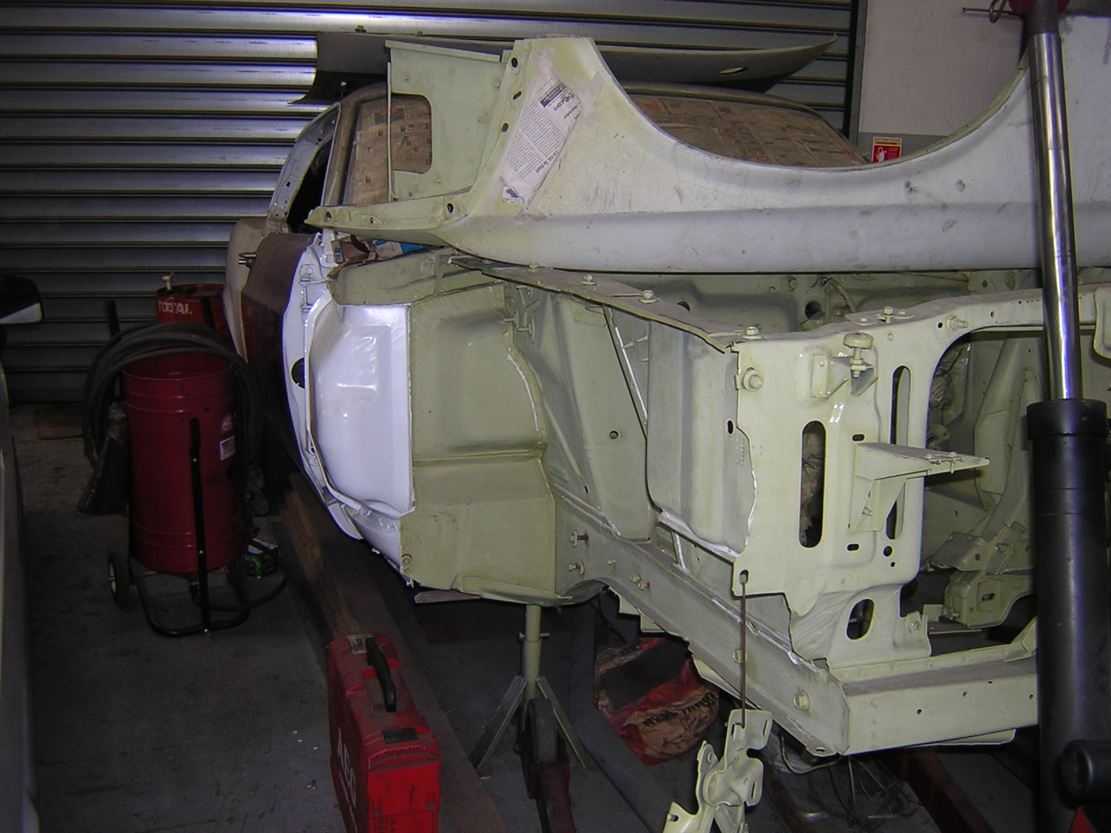

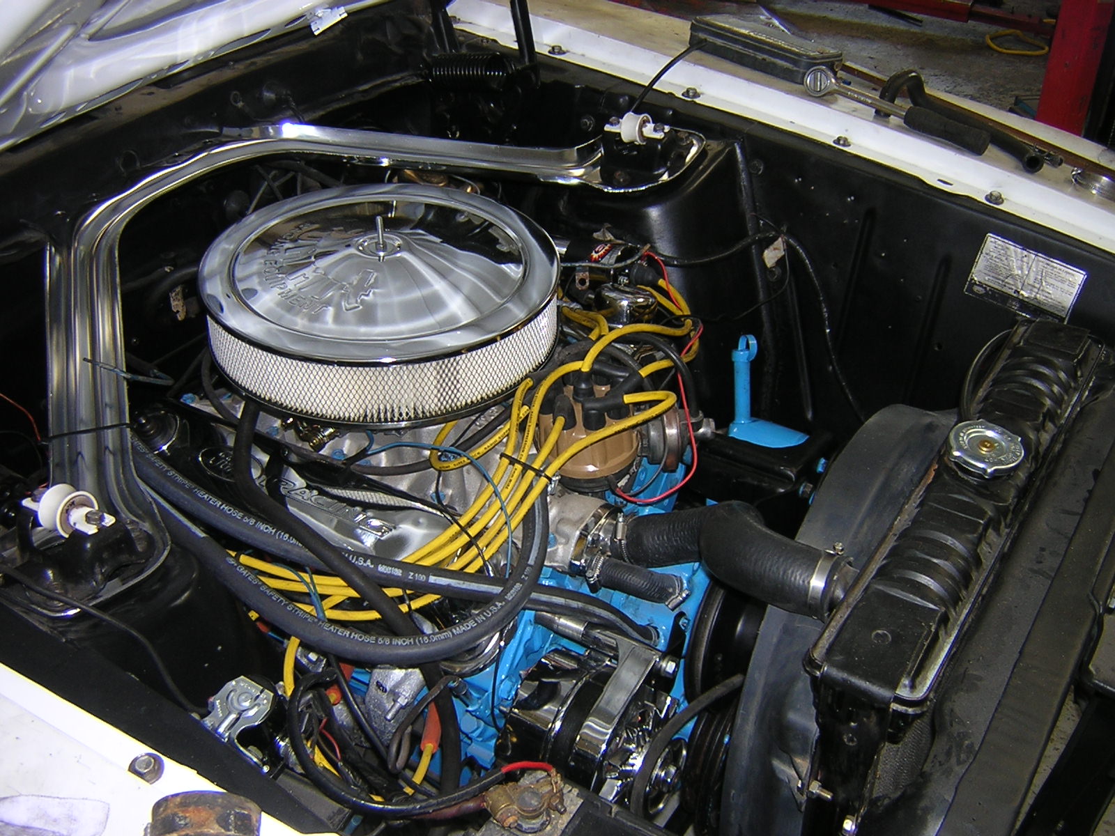

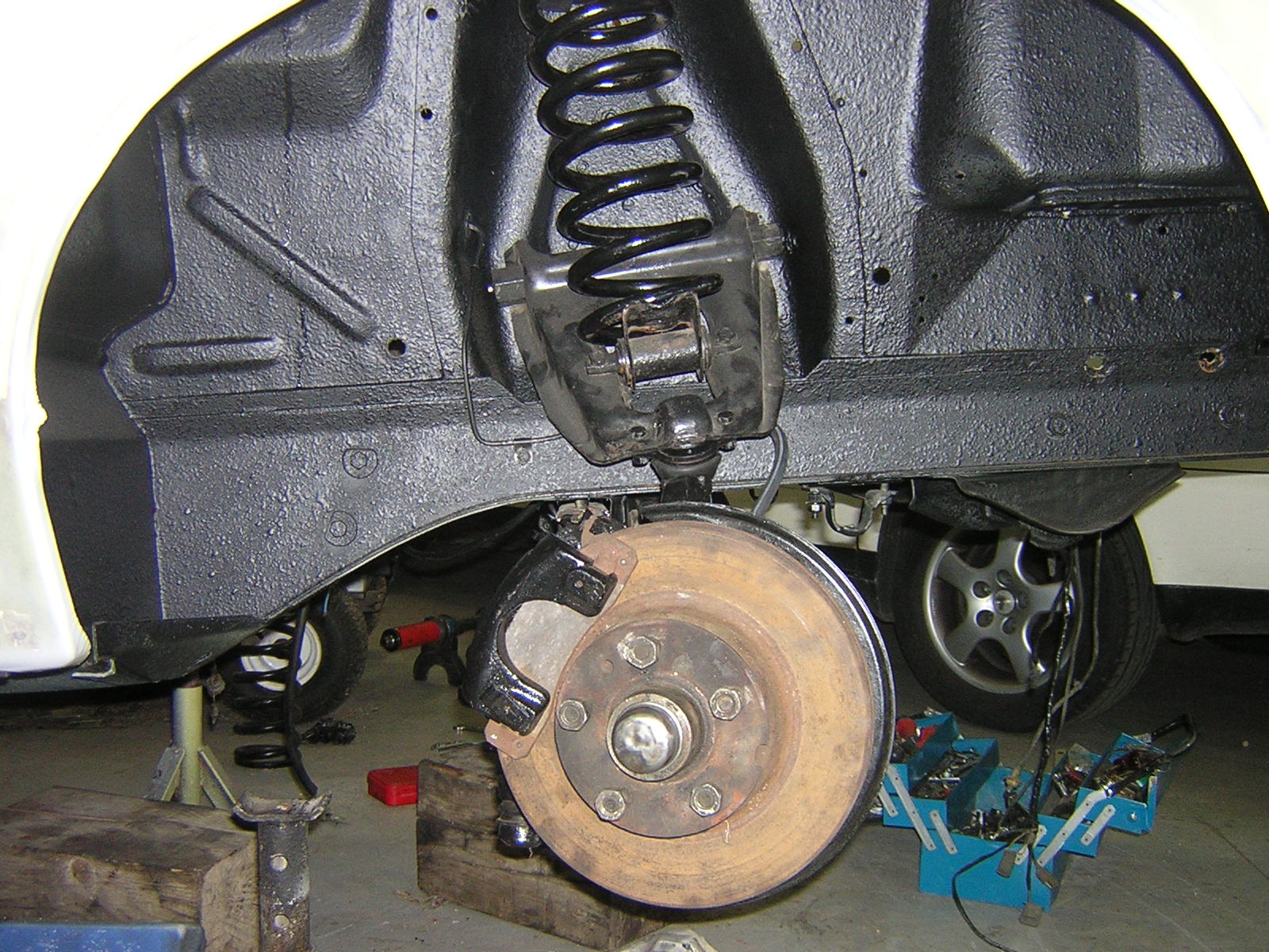

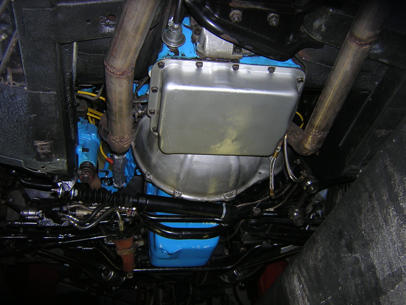

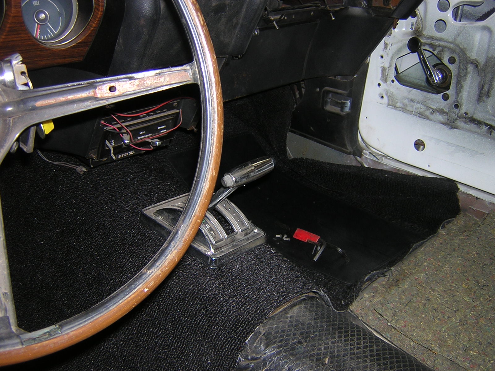

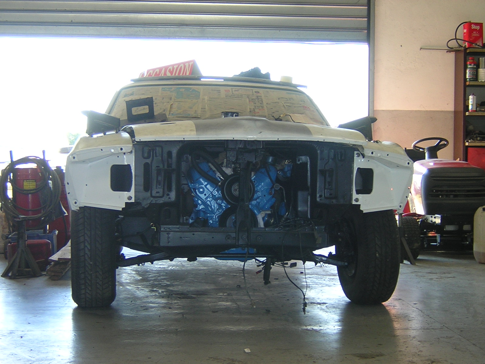

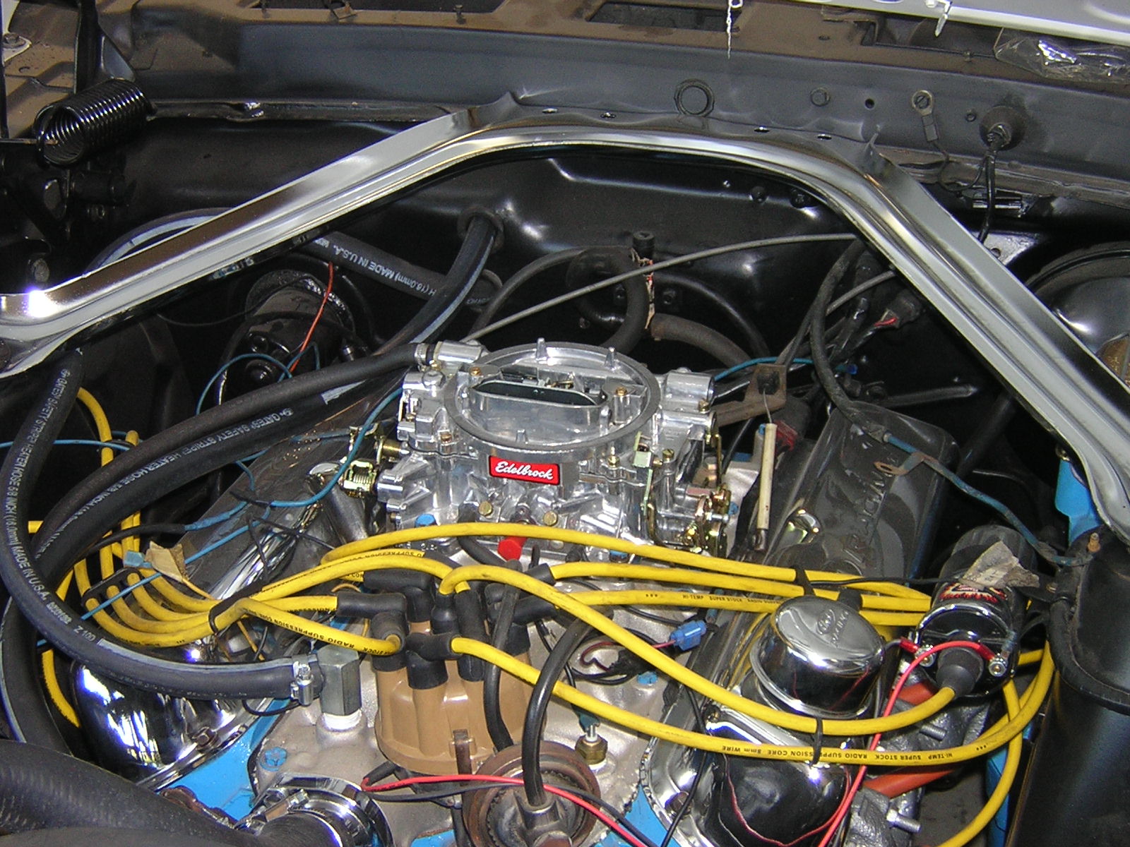

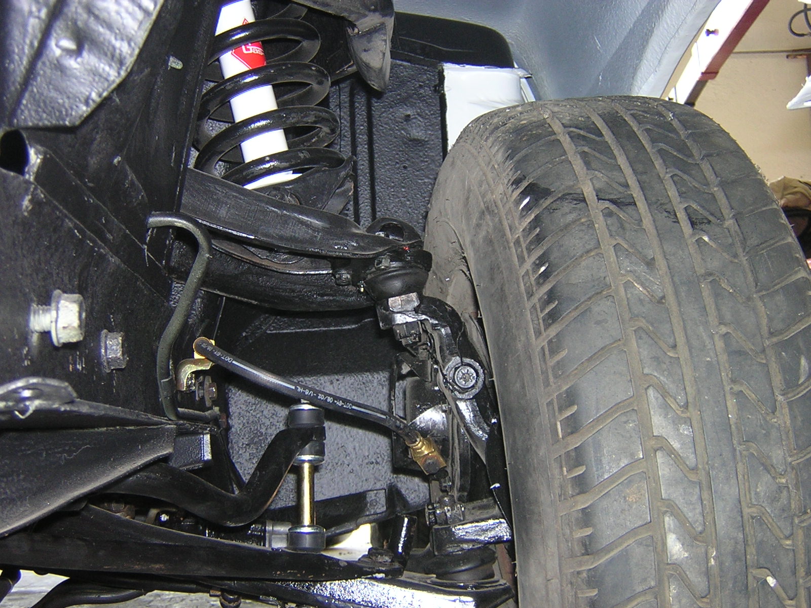

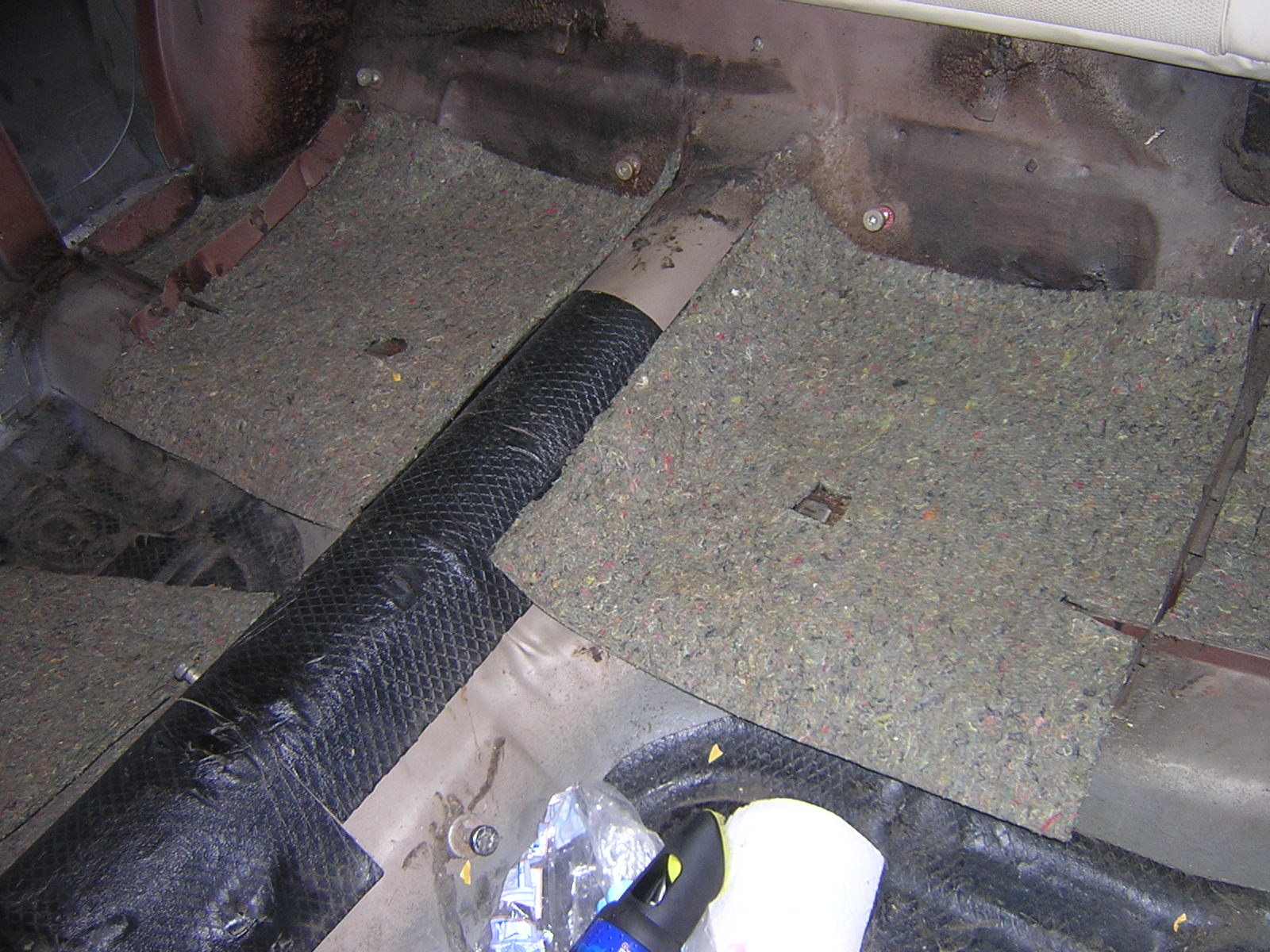

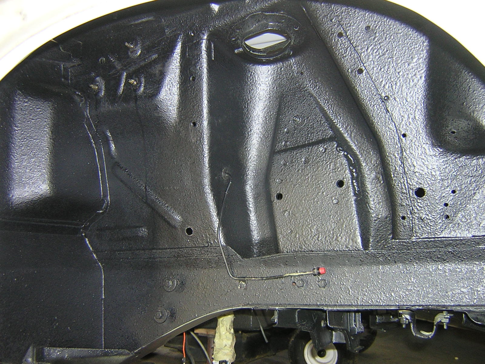

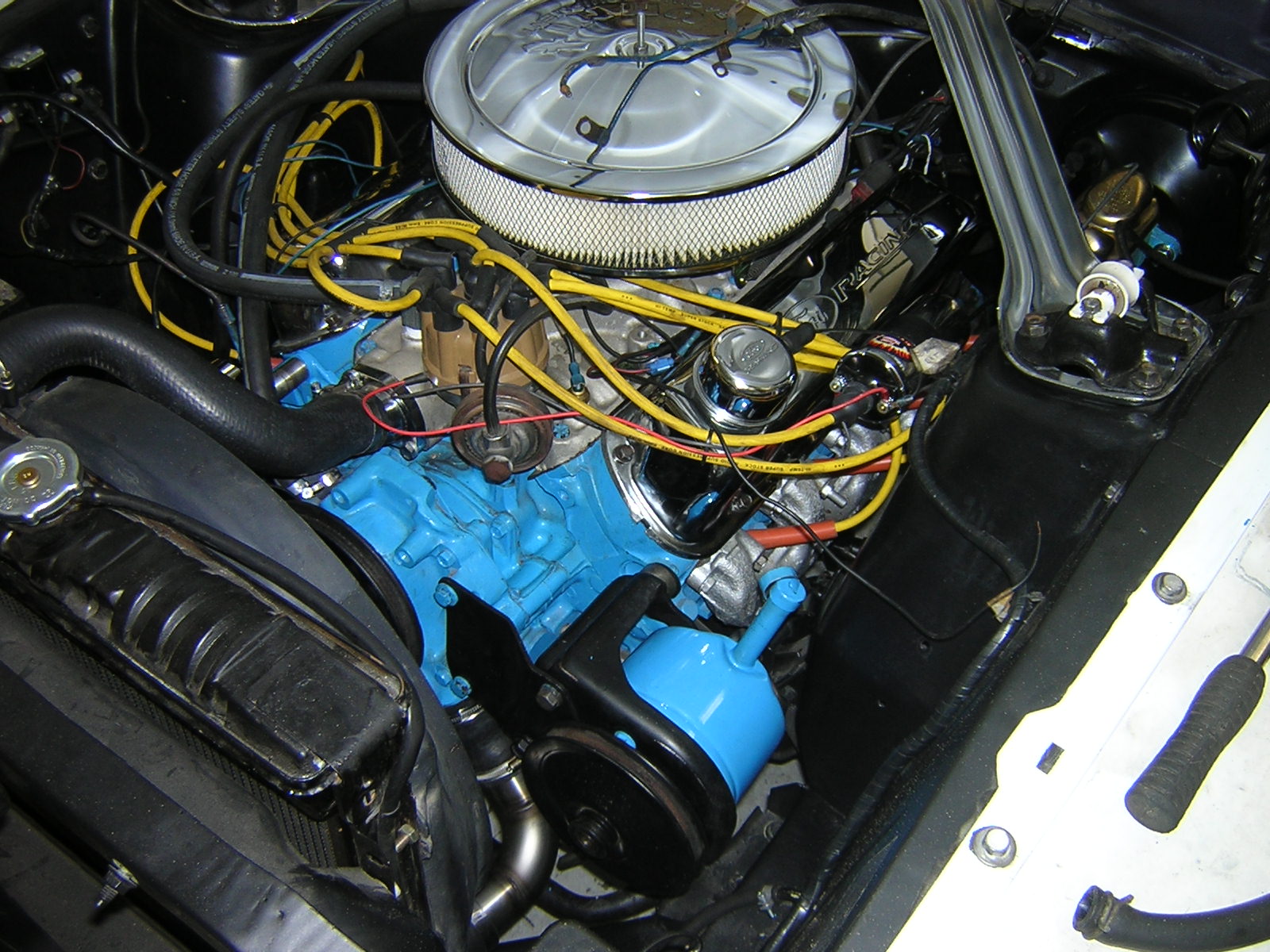

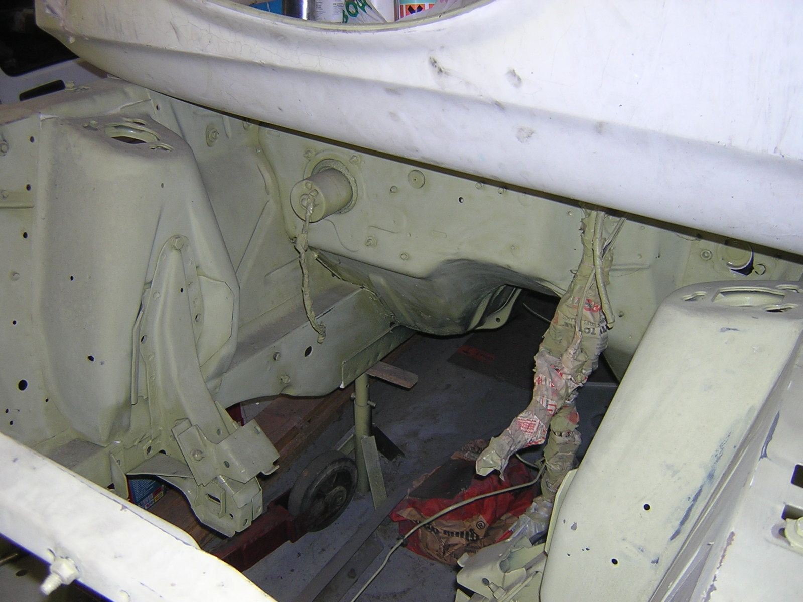

re donc pour la petite histoire j'ai trouvé ce fastback en dordogne dans un champ suite à une tempette,le proprio avait poussé la ford dehors car le hangar manacé de s'effondrer.
aprés négociations je repart avec la belle en apparence le proprio me signale que la boite auto à un gros soucis.
une foie arrivé revue du fastback,perforation diverses,les deux ailes arrière,le planchet chauffeur et passagé,le masque arrière et completement pourri,et a été rafistolé avec de la choucroutte,une portière est corrodée,sur vingt centimètre de haut irrécupérable,les garnitures de portes sont trés abimées.
le pare-choc et autres chromes sont rouillés.
le moteur démarre mais tourne mal,il est à l'époque équipé au gaz,avec un réservoir qui rempli toute la male,le carbu à été bricolé,pour l'instalation,résultat des prises d'air de si de la.
impossible de la faire avancée car les vitesses ne passent pas.
aprés vérif des niveau il manque juste dix litre d'huile dans la boite auto et la surprise tout marche. B)
aprés démontage et inspection de la boite tout est en réglé,il manquait juste de l'huile,ceci du à une grosse fuite sur une durite,bricolée par le mécano qui entretenait la ford à l'époque.

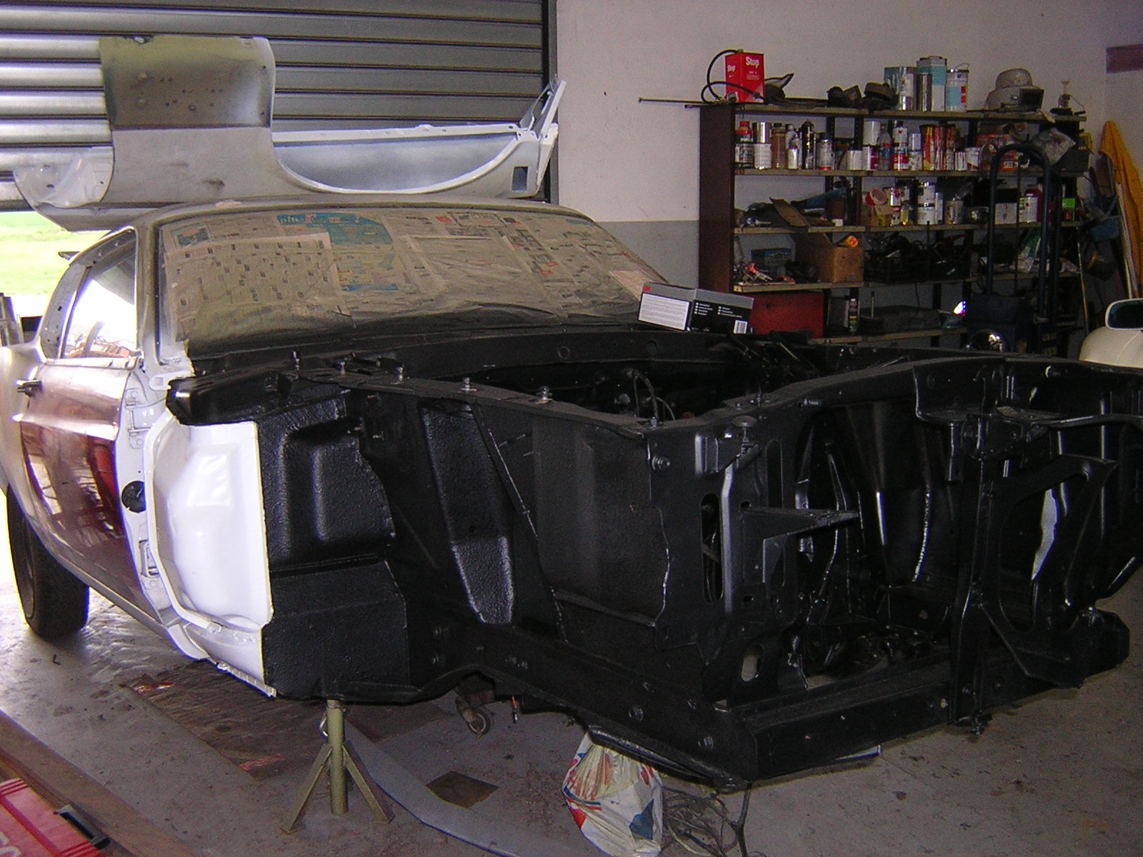

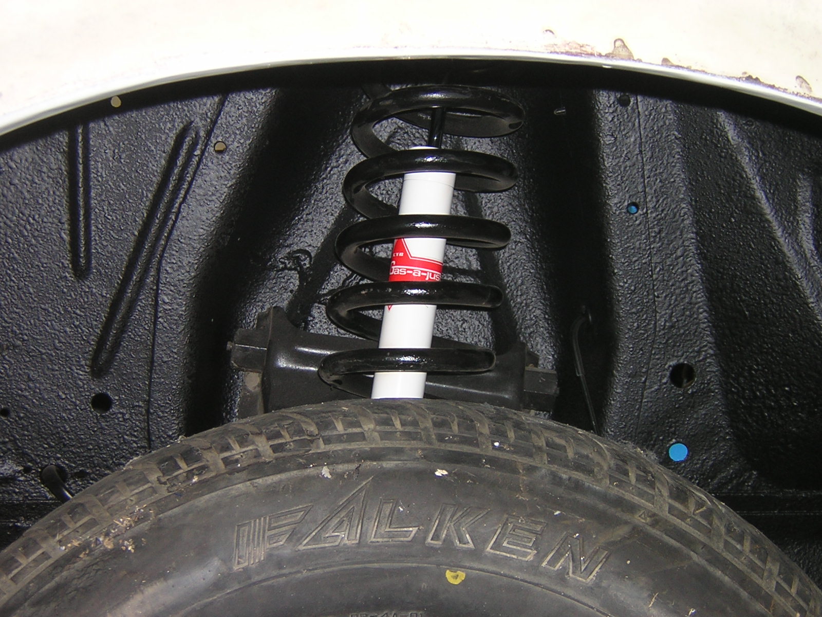

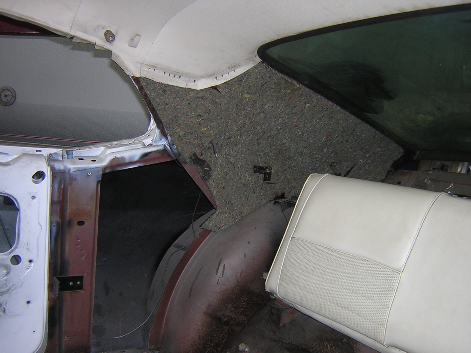

ensuite vient le début de la restauration:
remise en état du planchet
réfection des ailes arrières
sablage de la caisse une foie mise à nue
remise à neuf du pont autobloquant
remise à neuf des freins
changement des amortos,du cerveau frein maitre cylindre,tout les cylinblocs,moquettes interieure,pompe à eau, ainsi que toutes les durites,remise à neuf pompe DA, pose alternateur chromé,pompe à essence electrique,régulateur neuf
mise en place d'une pipe d'admission edelbrock performance,allumage electronique,bobine higt performance,et carburateur 4V edelbrock,filtre à air qui va avec.
remise en état de la sellerie,pose de quatre jantes magnum 500 en attente de montage.
pare choc avant et arrière neuf,ainsi que tous les feux de position.
double ligne inox sur mesure.
ect ect...
quelques photos de plus parleront mieux(hélas beaucoup de photos de début de restauration ont été prise avec un film pélicule:
encore quelques unes:
les dernières avant le départ en peinture:

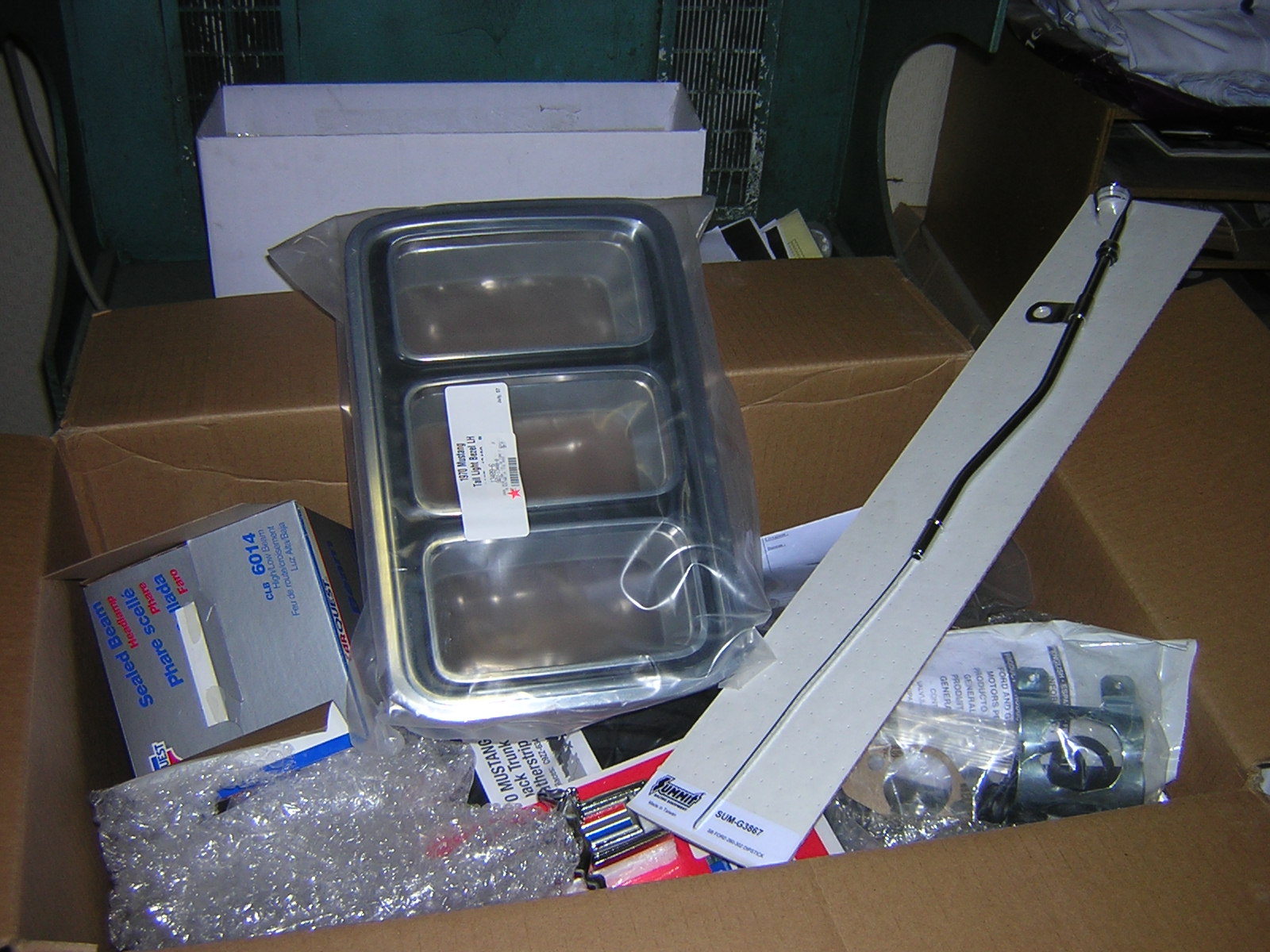

Posté 21 February 2008 - 08:57 PM

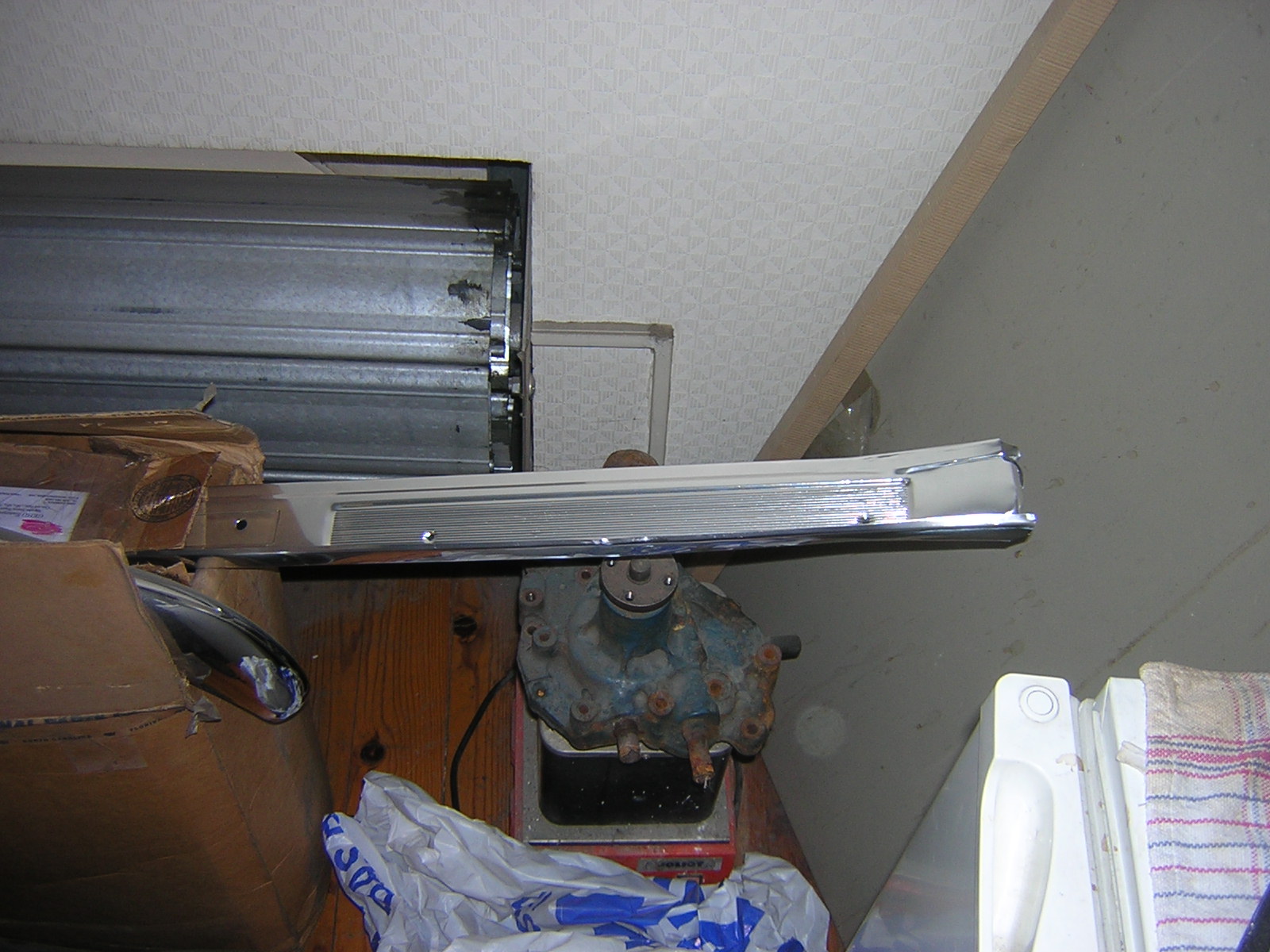

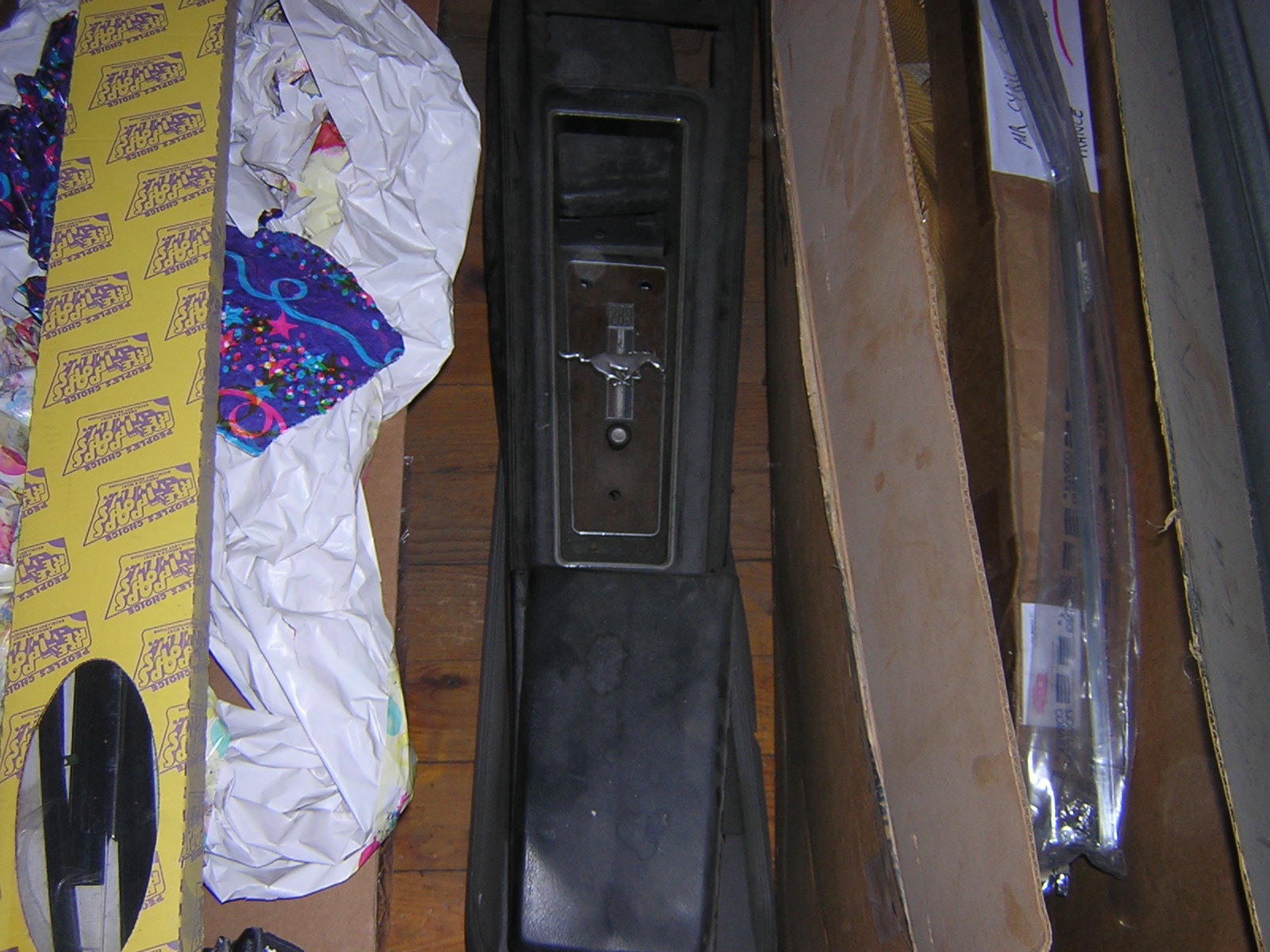

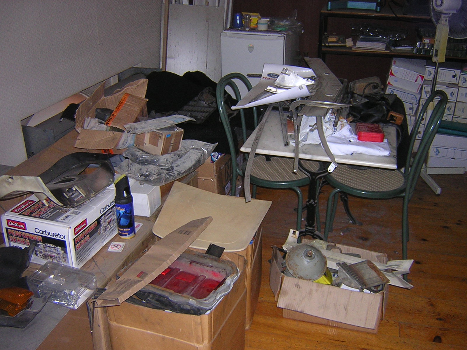

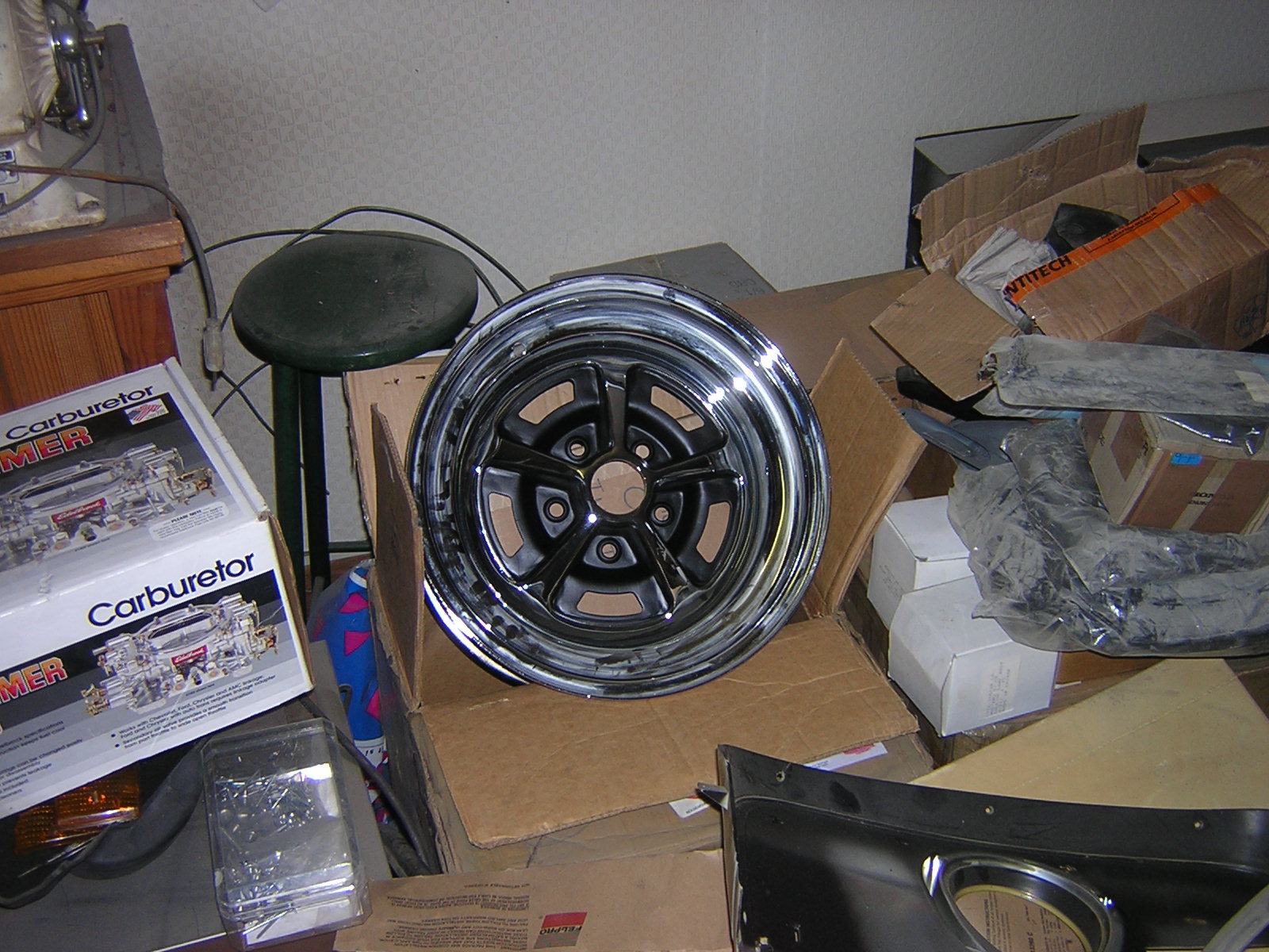

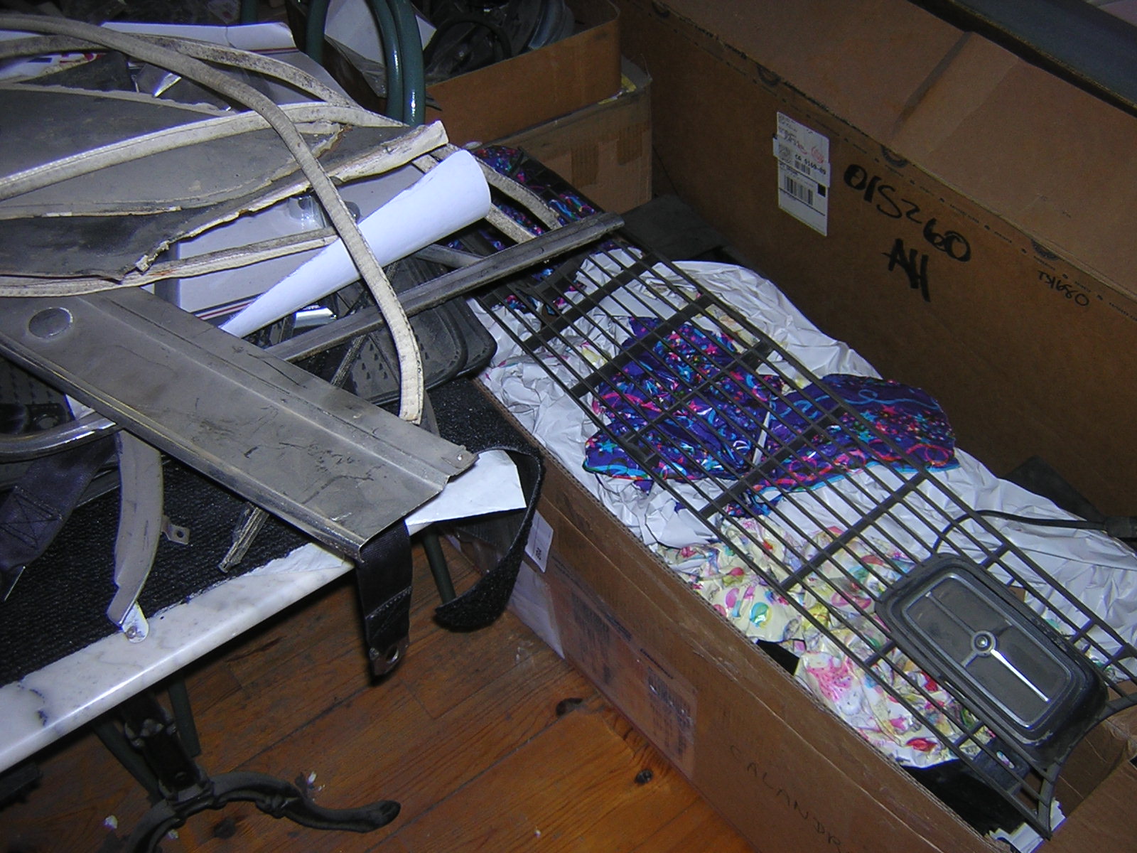

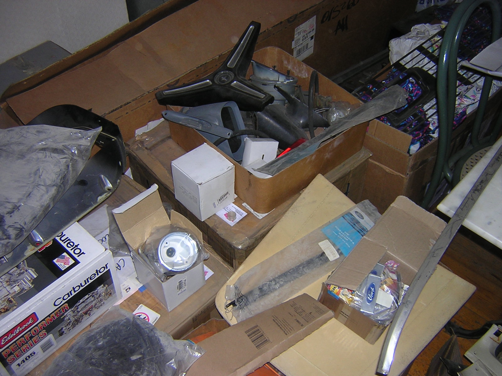

j'espère bien j'ai tout ca qui attend :
DSCN4513.JPG DSCN4514.JPG DSCN4515.JPG DSCN4516.JPG DSCN4517.JPG DSCN4519.JPG DSCN4522.JPG
et encore y a pas tout la :rolleyes:
Ca attend, ca attend !? ...Va falloir nous nettoyer tout ça quand-même :mrgreen:
#18 cyril
  • 2797 Messages :
Posté 21 February 2008 - 11:06 PM
comme tu dis, y a du poussièreux dans le lot pensais pas qu'en 6 ans ca se crade autant :blink:
