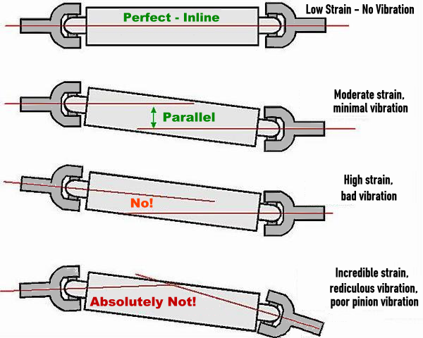

Voila une image representative du problème.
En montage d'origine l'alignement correspond au premier ou second dessin. En montant une T5 l'alignement ressemble a celui du troisième (la boite a gauche et le pont a droite du dessin). Du fait que les arbres ne sont plus parallèle, les accélérations de rotation entre les entrés et sortie des 2 croisillons ne sont plus synchrone, c'est ce qui provoque les vibrations et bousille les croisillons (et les roulements, et les queue de boite  :rolleyes: )
