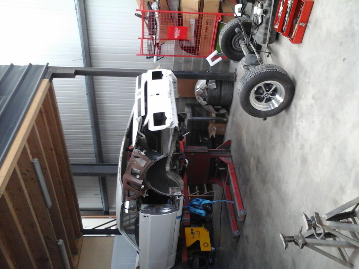

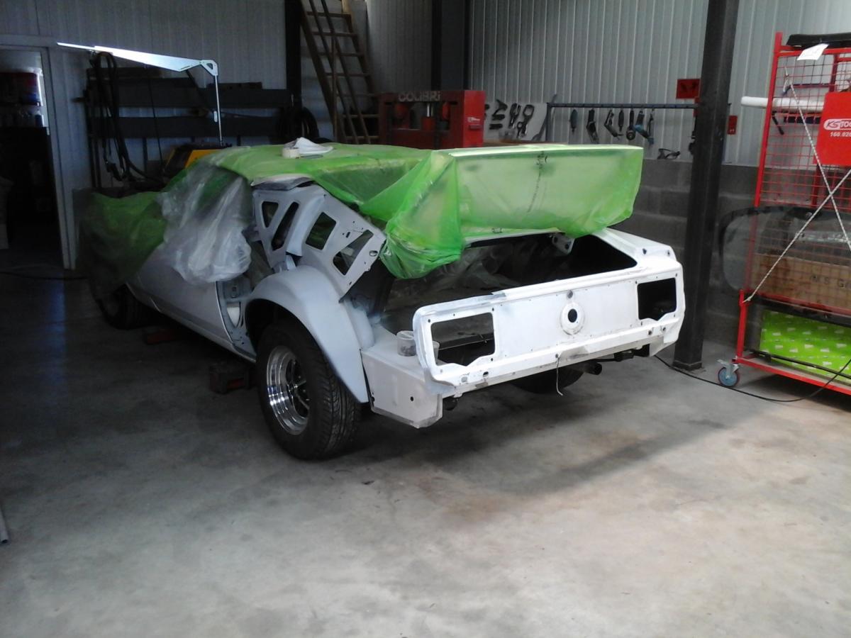

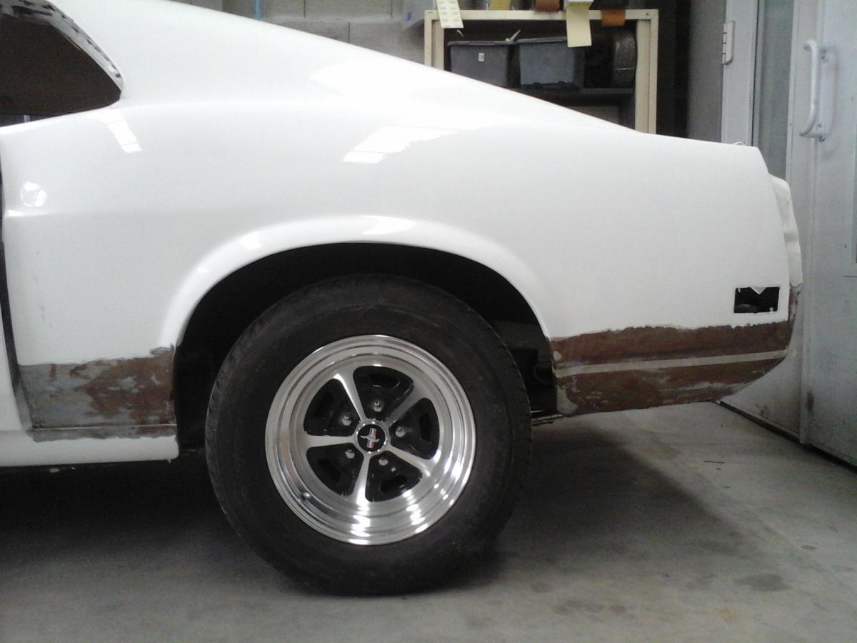

Bon, passage chez le carrossier, j'aurai préféré cet hiver, mais suite au décapage, il faut agir, aile arrière gauche complète et passage de roue sont à changer.
Je repasse à la case immobile pour quelques temps....

Déshabillage :

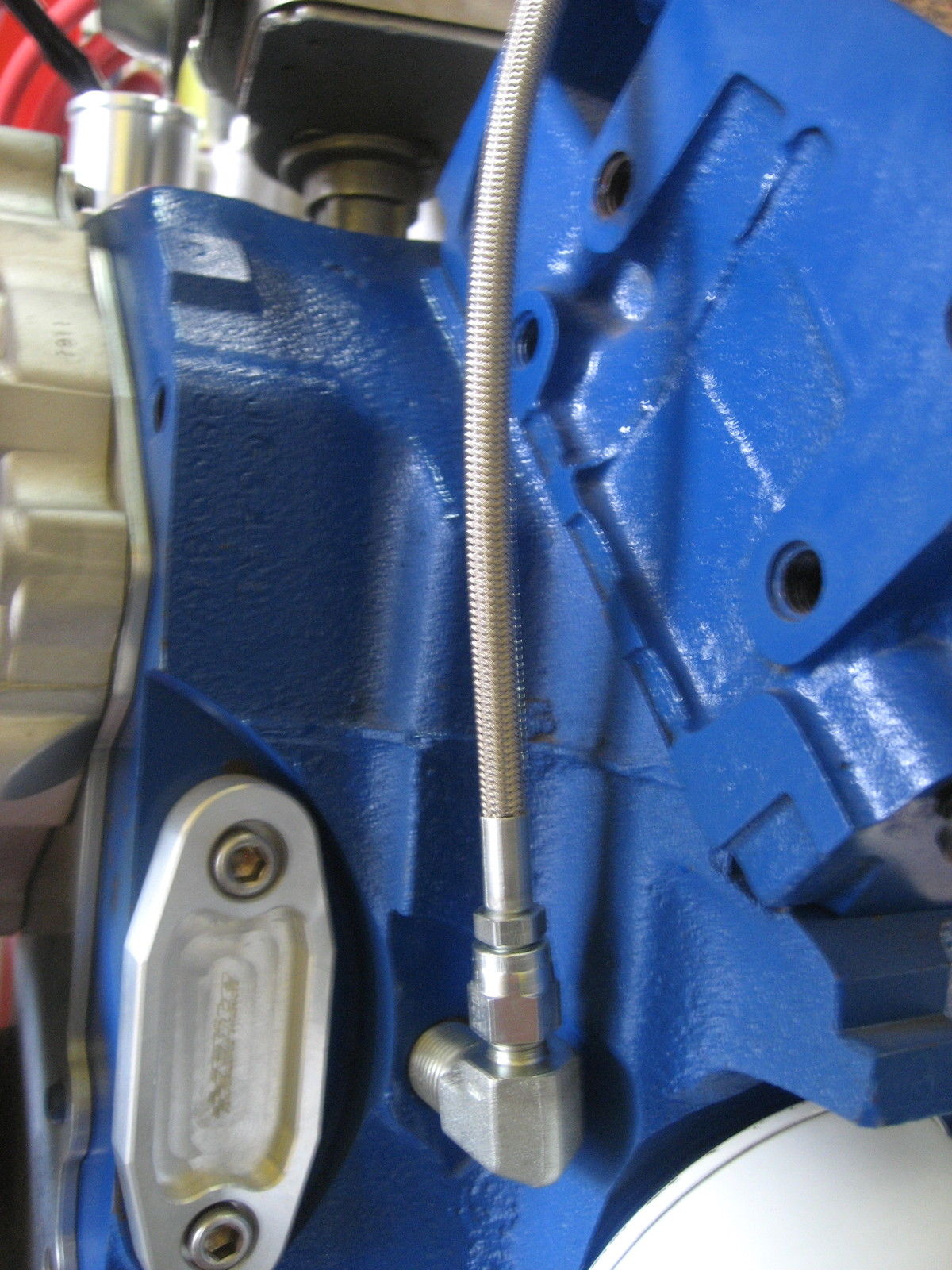

Salut à tous qui serait me dire ou je peux trouver la pièce, à visser sur le bloc et uniquement celle -la le reste je l'ai .
Une ref ou un lien, merci par avance.

Tiens ma vielle sciure, j't'ai trouvé ca: (fuel pump block-off plate)
Chez summit : https://www.summitra...rview/make/ford
sino EBay : https://www.ebay.com... plate&_sacat=0
Je te conseille plus un truc en alu assez épais parce que les truc chromés en tôle, ca gondole au serrage et ca fini par fuiter
A moins que tu ne parles du raccord de durite d'huile, dans ce cas, il faudrait les diamètres de filetage et le type de raccordement coté durite. Au pif pour exemple, en 1/4 NPT - 3AN
https://www.summitra...34-bl/overview/

Effectivement c'est bien le raccord d'huile qui m’intéresse, merci pour tes recherches, mais je m'attendais à se que le sorcier connaisse le diamètre de filetage, pour se bon vieux Cleveland, !
J'ai le bouchon d'origine qui bouchait ce piquage, je vais le mesurer.
Si tu repasse par la, avec tes connaissance, tu pourras sans doute me faire la conversion, car cela n'est pas mon rayon :sad02:

Coté block, c’est quasi sur du 1/4 NPT (conique de diamètre ~14mm). Par contre, coté durite, ça dépend du kit de dérivation. Il faut dévisser la durite pour voir a quoi ressemble l’embout (plat, conique, avec ou sans olive, de quel diamètre …. ?) . A voir la photo et pour avoir un peu l’habitude de ce type de montage, je pense que celui de la durite est du type -3AN (le filetage devrait faire ~9.5 mm de diamètre). Dans ce cas, la ref du raccord que je t’ais donné devrait faire l’affaire, mais ce serait bien de contrôler avant.

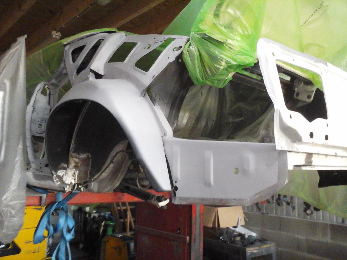

Posté 29 August 2018 - 04:32 PM

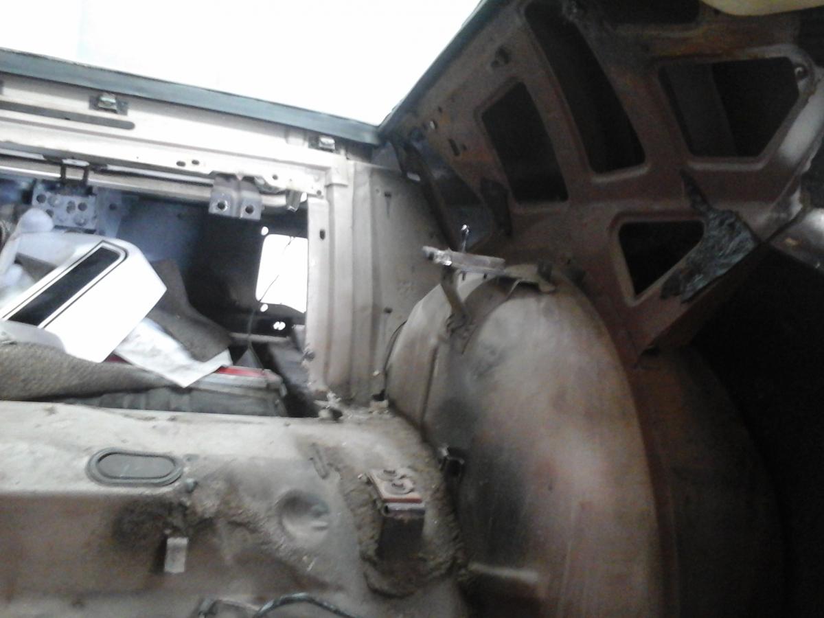

La suite...
#1113 Jack Daniels 64
Posté 30 August 2018 - 08:10 AM
.Ah ouais.....! Apparemment ce n'était pas juste le bas de l'aile qui était attaqué....... ou alors il te fait un "périmètre de sécurité" maousse-costaud... :rolleyes:
#1114 cyril
Posté 30 August 2018 - 08:52 AM
Les joies des anciennes....obligé de démonter tout ceci, pour que le carrossier puisse œuvrer comme il se doit, et moi ça m'occupe !
ps: Par le passé tout un panel de pièces, ont été(réparé) fibré.....on va de découverte, en découverte.

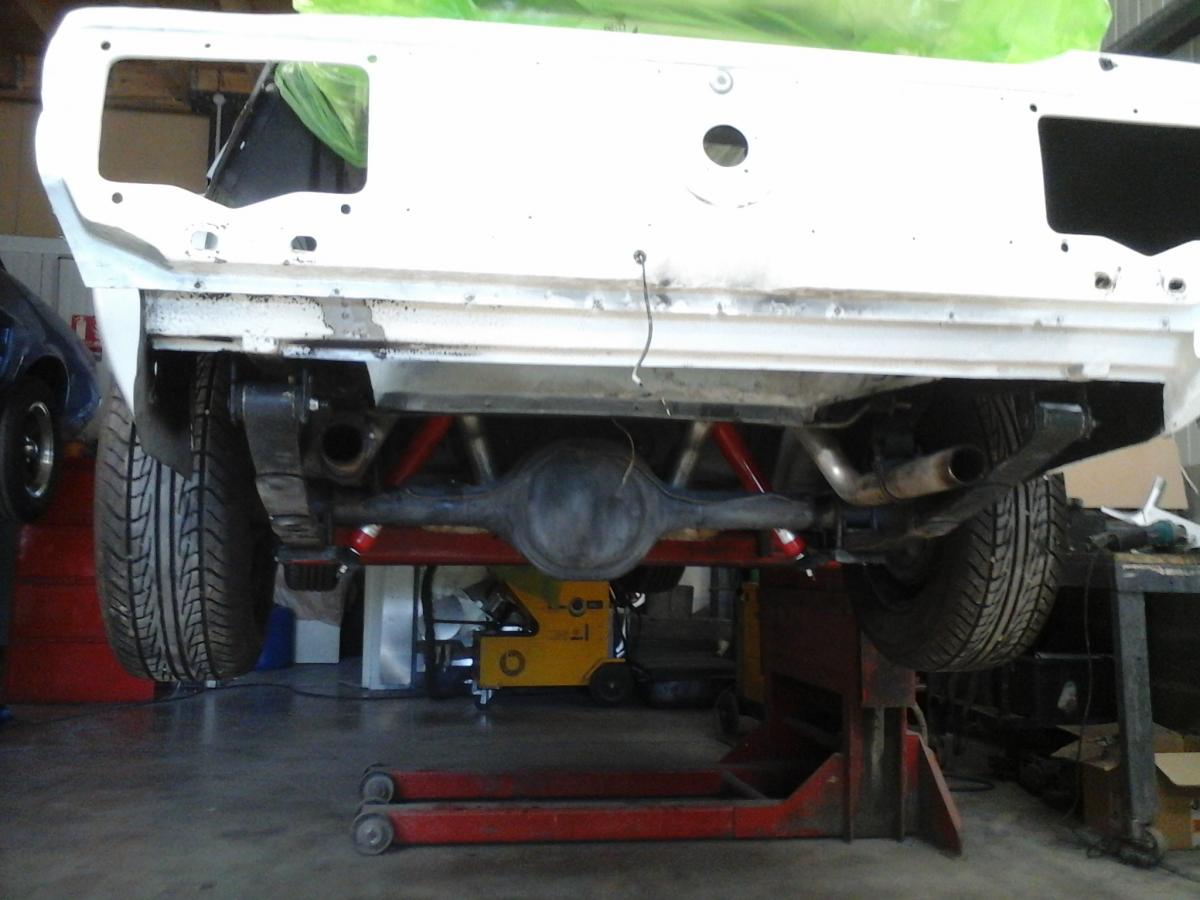

#1115 cyril
Posté 10 September 2018 - 05:09 PM

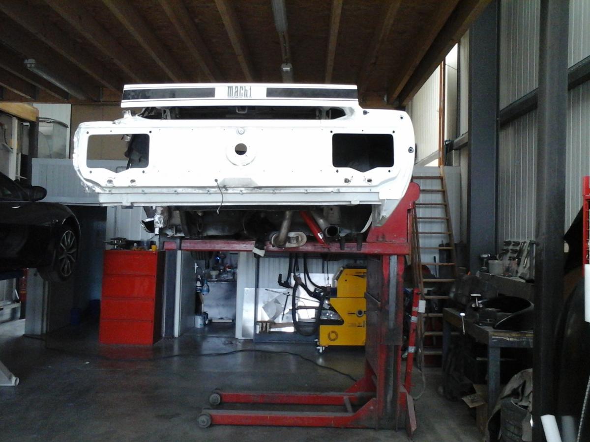

mise à jour:
samedi, remontage,pont, transmission, amortos conduite de freins arr,purge barre stab, câble frein parking,et échappement.
@ suivre l'aile, enfin, et quelques autres surprises....
