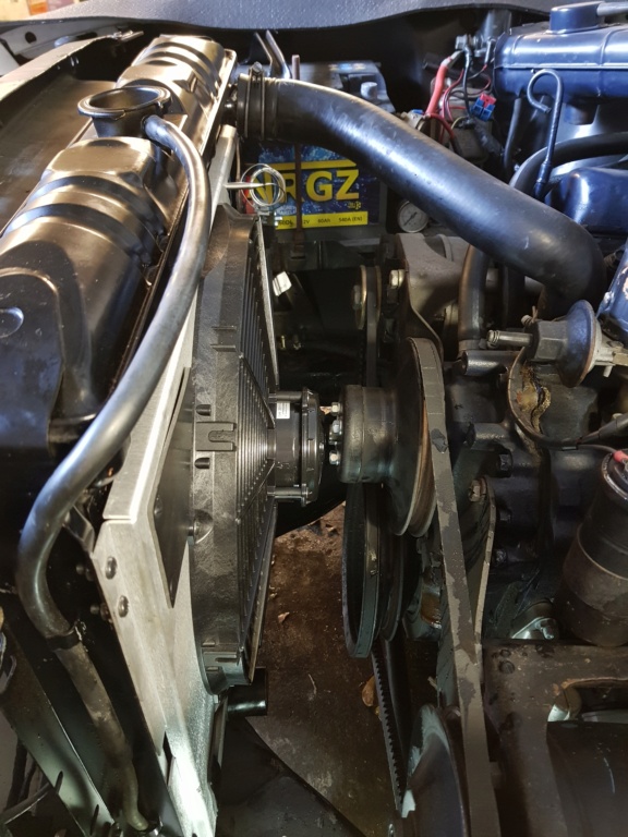

Posté 18 January 2021 - 10:00 AM
Un peu de nouveau par ici, par ces temps, de peu de roulage...
Pose d'un ventilo électrique !
Ça passe fin !
Mais maintenant,que tout est raccordé, le moteur monte en température au lieu de rester en permanence dans la zone froide, on verra par temps chaud et surtout dans les embouteillages, ce que ça donne, la ou le Cleveland a tendance à chauffer !
Le montage est pourvu d'un potard, relié à une sonde, pour régler le déclenchement du ventilo, en automatique ou manuel.
B)

Posté 18 January 2021 - 11:24 PM
Ton moulin ne devrait s'en porter que mieux, meilleur refroidissement aux faibles vitesses et bouchons, maintien d'une température un peu plus élevée aux vitesses usuelles, le modernisme peut avoir du bon pour nos vieilles mémères..... :cool02:

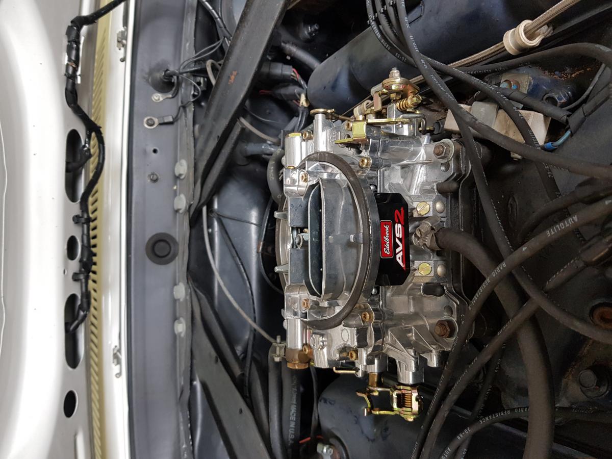

Posté 18 April 2021 - 06:00 PM
La suite avec un AVS 2
Ca transforme totalement  le comportement dans les montées en régime !
Le moteur est transformé, du moins le miens  :mrgreen:
Ce message a été modifié par cyril - 18 April 2021 - 06:02 PM.

Posté 19 April 2021 - 12:35 PM
C'est quoi la différence avec un classique performer ?
#1160 cyril

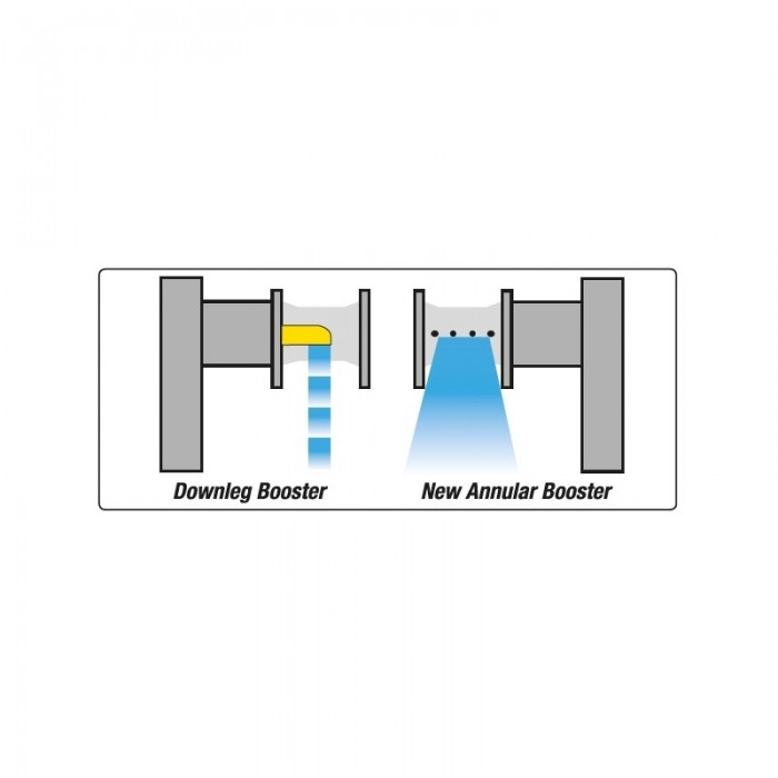

Posté 19 April 2021 - 01:07 PM
C'est un système de nouveau vaporisateur, sur les primaires !
entre autre, meilleures reprise, à tous les étages.
Souplesse de conduite, et surtout conso en baisse, car l'essence est mieux injectée.
En image.
carburateur-4-corps-650-cfm-starter-automatique-technologie-avs-2-square-bore-finition-alu.jpg
Il est vrai, que le mieux est de l'essayer, en direct live, le avant, après. :bien:
