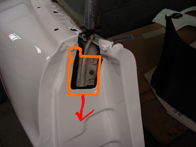

je continu le remontage, et juste pour savoir si un possesseur de 70 peut me faire une tof de l'emplacement du joint qui couvre la charnière en photo et qui descend en bas de porte !
ainsi que celui qui remonte derrière la petite vitre et vers le haut de porte(celui la je pense avoir compris mais c'est loin dans ma tète...)

le joint ne descend pas dans le sens de ta flèche, il est rectangulaire ( de mémoire ) ou fait partie de celui qui fait tout le tour par le haut; il faut que tu démonte ta petite vitre pour mettre ce grand joint comme il le faut
il faut mettre du double face mousse entre la baguette chromée et la carrosserie puis quelques points de colle à joint entre le joint et la baguette chromée dans la rainure

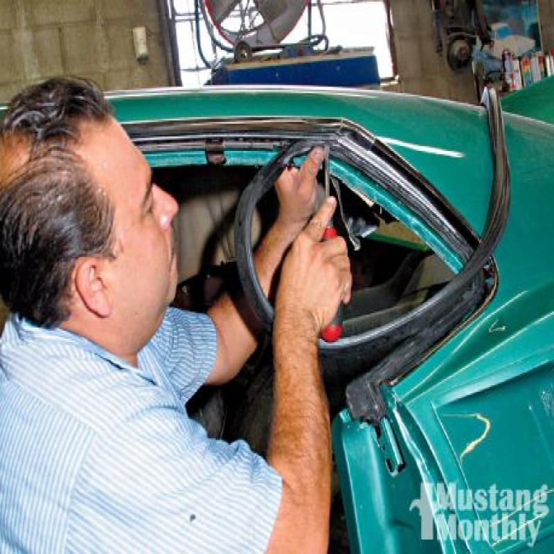

http://www.mustangmo...trip/index.html
#113 Lilian
Posté 02 February 2010 - 08:27 AM
il faut aussi installer avant la gouttière et les 2 autres pièces chromées car la petites est vissée en m^me temps que la pièce du joint, sinon il te faut tout re-démonter.
vérifie aussi qu'il ne faut pas fixer l'axe supérieur de la vitre de custode avant ......
tu verras, une fois fait le premier coté, l'autre ira tout seul :):huh:
#114 Lilian
Posté 02 February 2010 - 08:30 AM
puis il ne faut pas oublier les peits clips de maintien de la vitre pour qu'elle soit en appui quand elle est montée. ce sont les petites pièces noires juste devant la tête du gars sur la photo
voilà je crois que je n ai rien oublié :blink:
#115 cyril
Posté 02 February 2010 - 09:53 AM
que dire de plus c'est nickel merci pour ce lien lilian je comprend mieux maintenant :)
en fait je comprenais pas comment le joint qui vient sur la portière n'allais pas sur la photo que j'ai mise :o :mrgreen:
