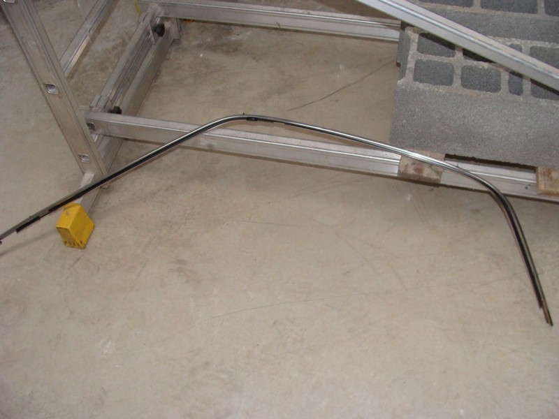

Posté 05 February 2010 - 09:28 PM
quelques photo ca avance pas vite préparation des pièces, et des chromes,il me manque de la visserie,et les cales de guide des vitres sont mort
il y a une couche impressionnante de colle noire comme du goudron sur les baguettes chromées pour l'enlever c'est pas une mince affaire....
#124 Lilian
Posté 05 February 2010 - 09:48 PM
prend du diluant de nettoyage ça partira tout seul.

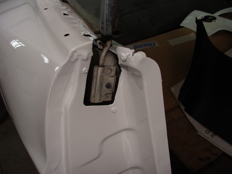

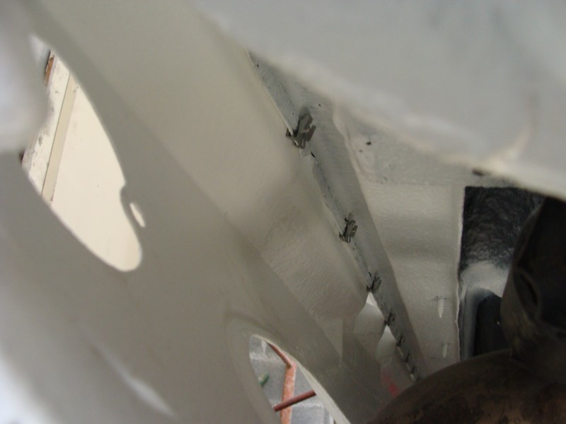

#127 cyril

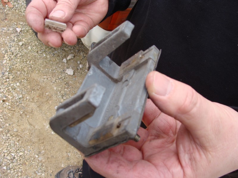

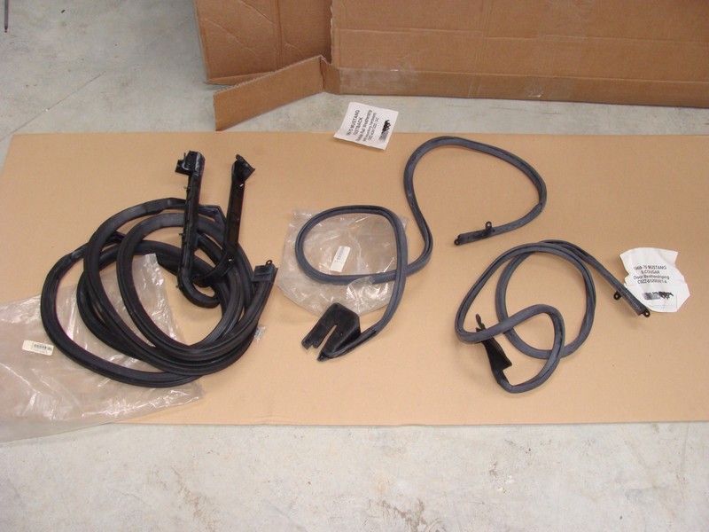

Posté 11 March 2010 - 09:40 PM

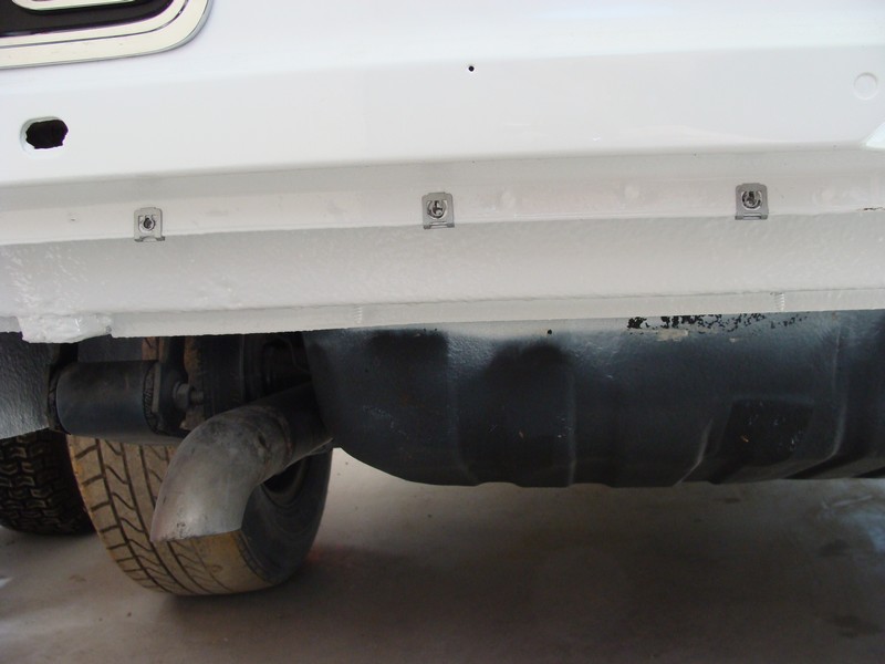

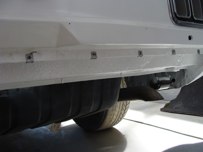

me vla de retour, bon j'ai mis les joint de ,porte et vitre en place,si il y a une âme charitable pour me faire deux photos,comme celle la mais avec le cash qui me manque, et une avec la baguette montée juste pour être sur
merci par avance
#128 Lilian
Posté 13 March 2010 - 09:48 AM
je peux te faire çà aujourd'hui,
il faut que tu montes d'abord ta gouttière, puis le boomerang puis la petite pièce chromée entre les 2 qui les maintient puis la glissière du joint qui parcourt le pavillon avec un joint mousse double face, ensuite tu peux insérer le gros joint qui parcourt tout le coté; perso j aurais monté la custode après ...
#129 cyril
Posté 13 March 2010 - 10:37 AM
salut lilian en fait la photo n'est pas actuelle
j'ai mis en place tout les joints celui de la portière avec la néopréne,celui de la grande baguette avec le double face, il me reste le boomerang (faut-il du double face dessous?) et la baguette de gouttière et la petite pièce qui fait la jonction sur la photo 2.
par contre je me suis aperçu que pour la grande baguette tous les trous de fixation n'était pas tous utilisé es ce normal ? sinon faut-il que je perce les autres ?
pour la première je ne sais plus à quoi ressemble le cash !
merci pour ton aide.

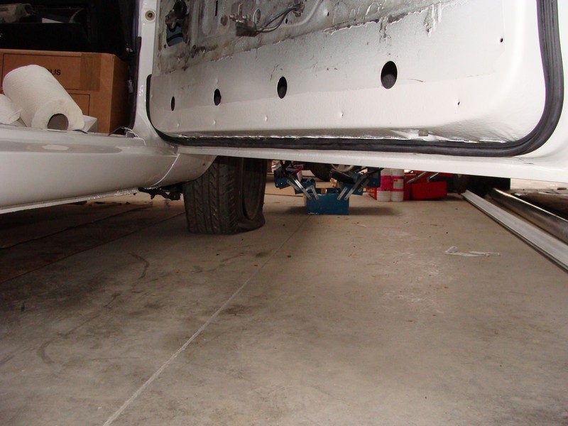

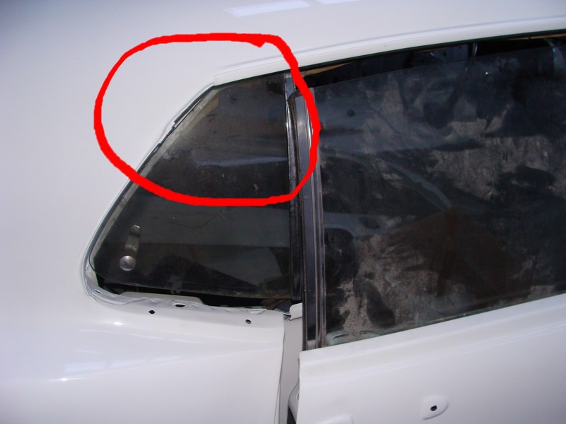

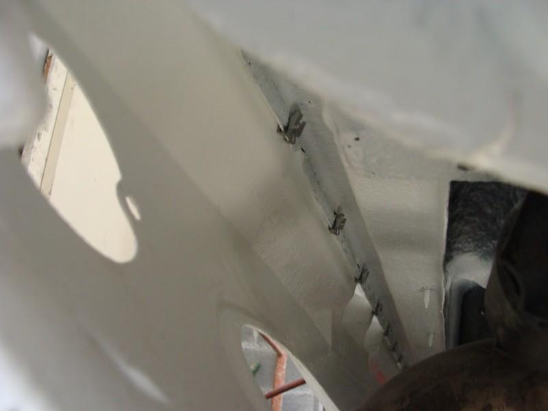

#133 cyril
Posté 27 April 2010 - 09:26 PM

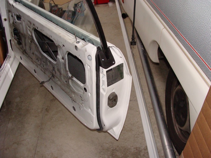

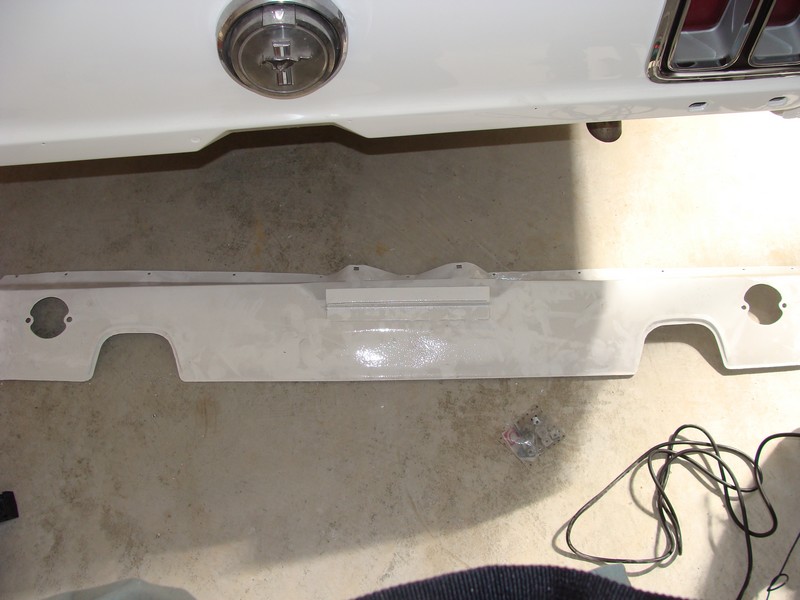

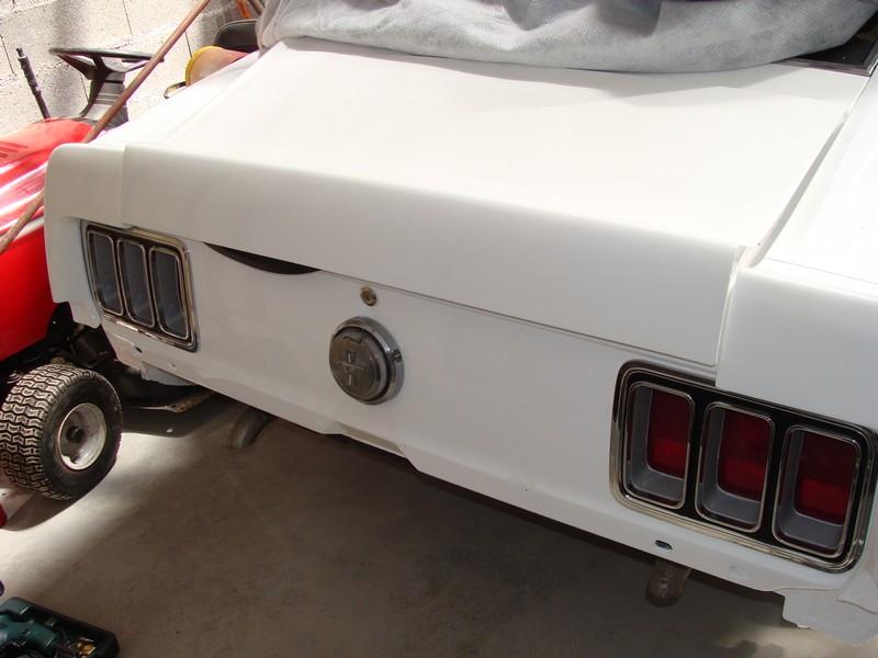

cet aprem remontage jupe arrière DSC01391 m.jpg DSC01394 m.jpg DSC01392 m.jpg DSC01393 m.jpg
la suite bientot, car c'est pas terminé...
Ce message a été modifié par cyril - 27 April 2010 - 09:27 PM.
#134 Lilian
Posté 28 April 2010 - 07:30 AM
tiens tu as les sorties d'échappement pour le noise reduction package, vers le bas et non à travers les sorties de la jupe arr comme sur la mienne
l'autocollzant sur la porte droite n'est pas endroit, celui là devrait être à l'avant de la tourelle de suspension gauche <_<:blink:
#135 cyril
Posté 28 April 2010 - 08:22 AM
salut lilian pour les embouts c'est le gars qui m'a fait les lignes inox qui a fait comme ça !
je trouve nickel déjà qu'elle est un poil bruyante :blink:
et pour l'autocollant la porte a été prélevé sur une autre mustang qui était sur Antibes l'ancienne était irrécupérable, j'ai laissé tel quel !
y a des trucs des foies.....
je trouve nickel déjà qu'elle est un poil bruyante Posted Image
salut cyril
attention les sorties vers le bas ça souléve pas mal de poussière !

salut DID je suis toujours en attente du carrossier pour réglage des ailes portes et capot, et comme va y avoir manipulation et re manip et que les panneaux sont blanc !
et enlever la vitre je sais comment on fais maintenant les yeux fermés :mrgreen: mais je pense meme que c'est remontable vitre abaissée ?
