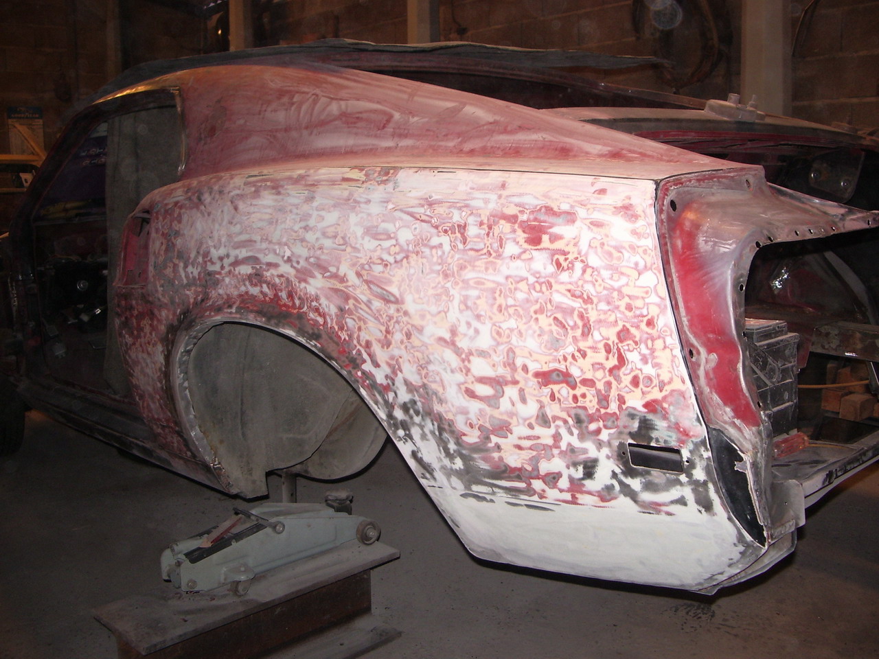

Salut à tous !

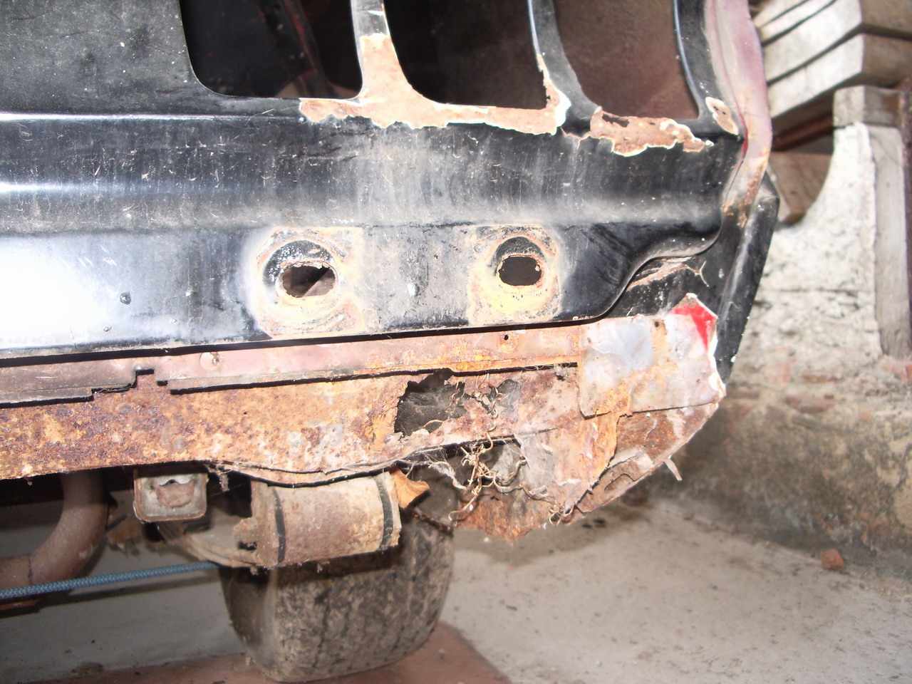

Je vais essayer de donner une 2 ème jeunese à cette 69 et vous faire partager l'avancement des travaux
Tout dabord un brin de presentation du véhicule.
De son état géneral . . .
ELLE EST PAS BELLE LA VIE !!!

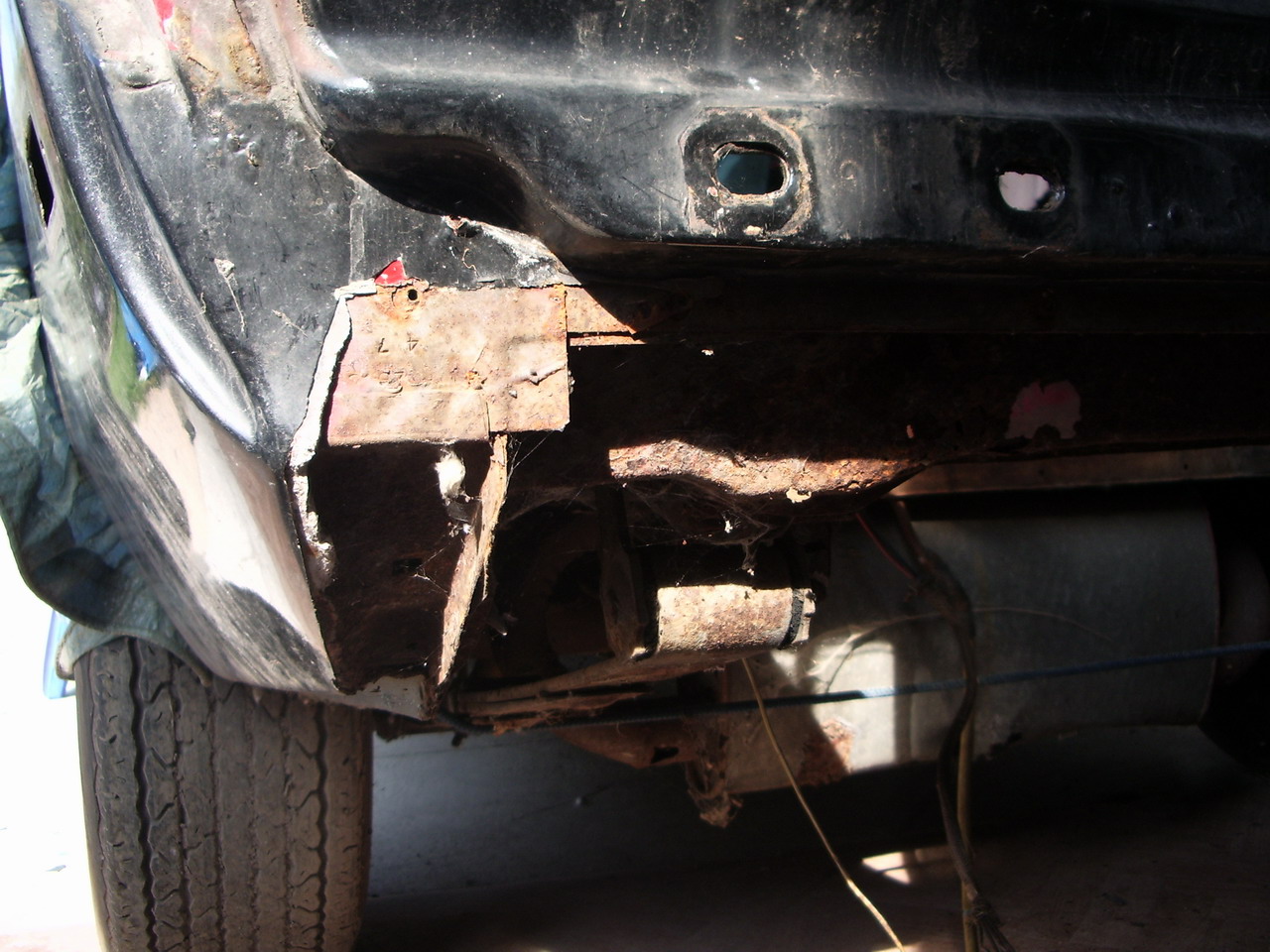

La majorité des travaux se situent du passage de roue jusqu'à la face arrière.
Le cul de la dorée va servir de piéces détachées au niveau des passages de roues et des contours d'ailes.
D'ailleur le toit à déjà servi pour reboucher le toit ouvrant.
A part une rustine au niveau de la pédale de frein il ne devrait pas y avoir autre chose au niveau du plancher.RAS non plus au niveau des bas de caisse.

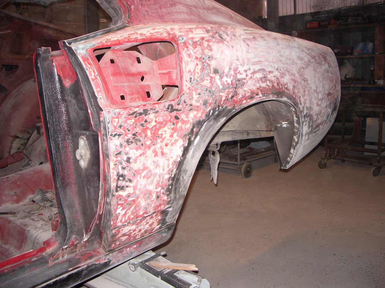

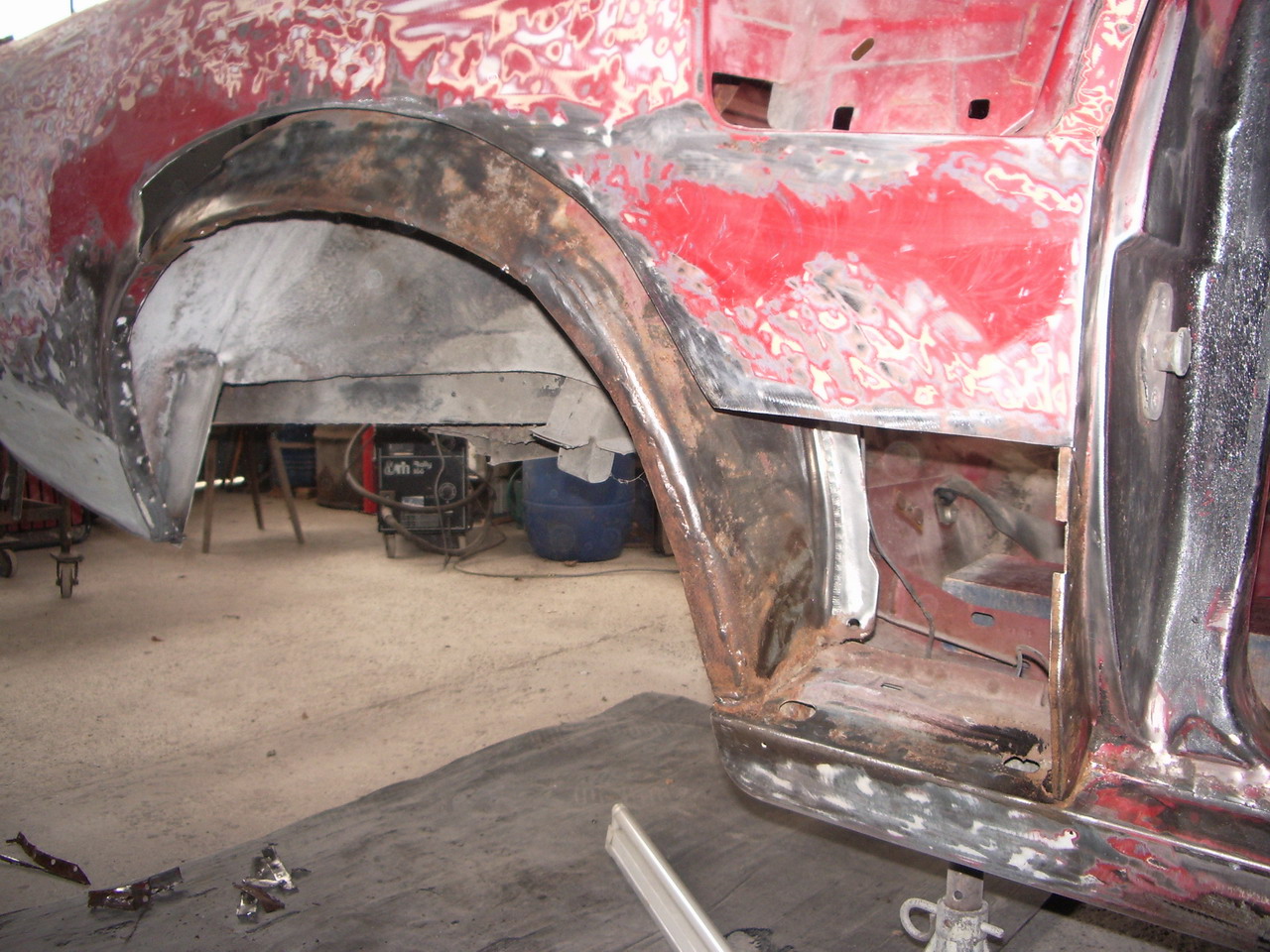

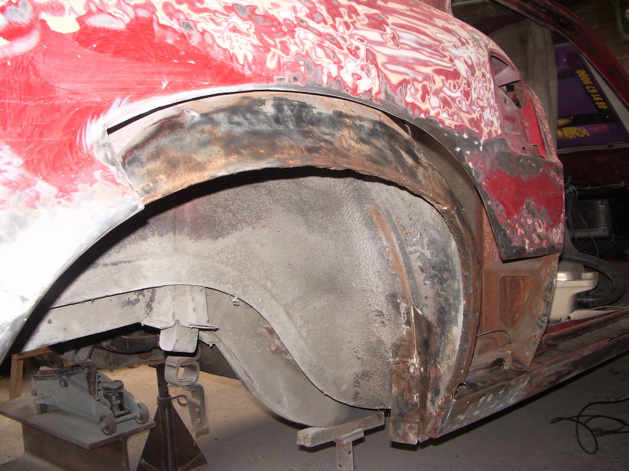

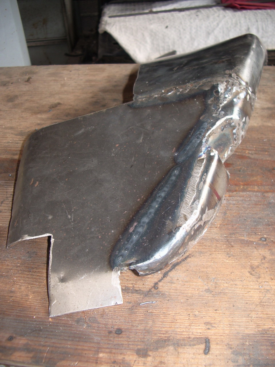

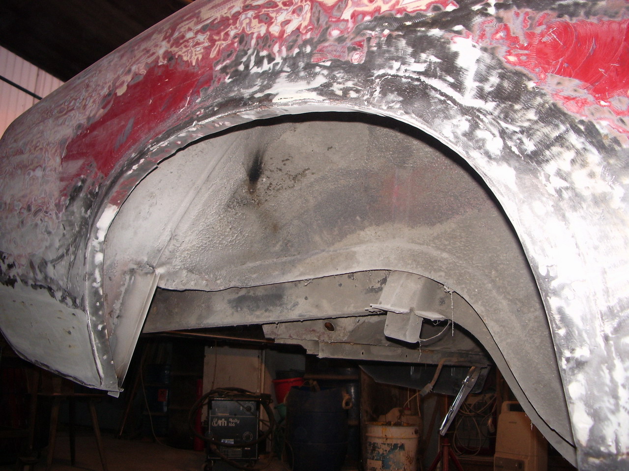

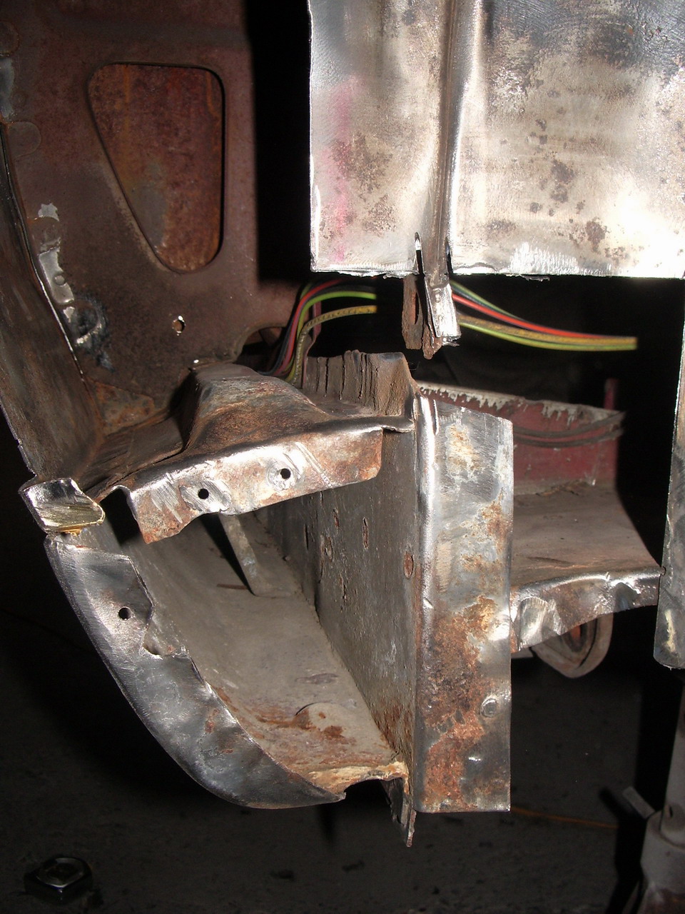

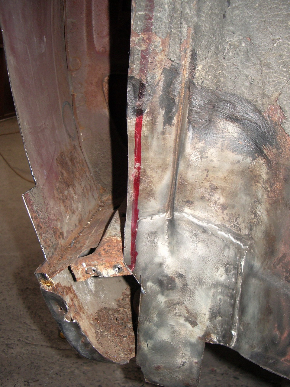

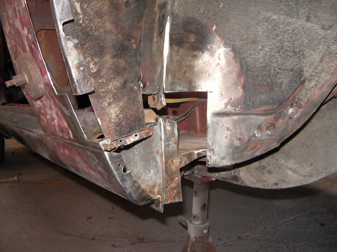

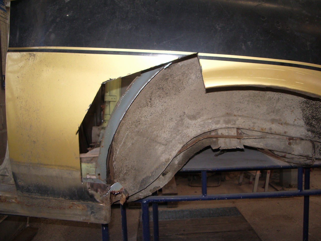

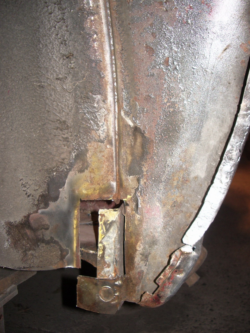

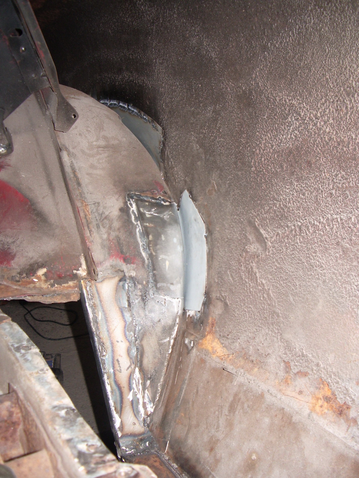

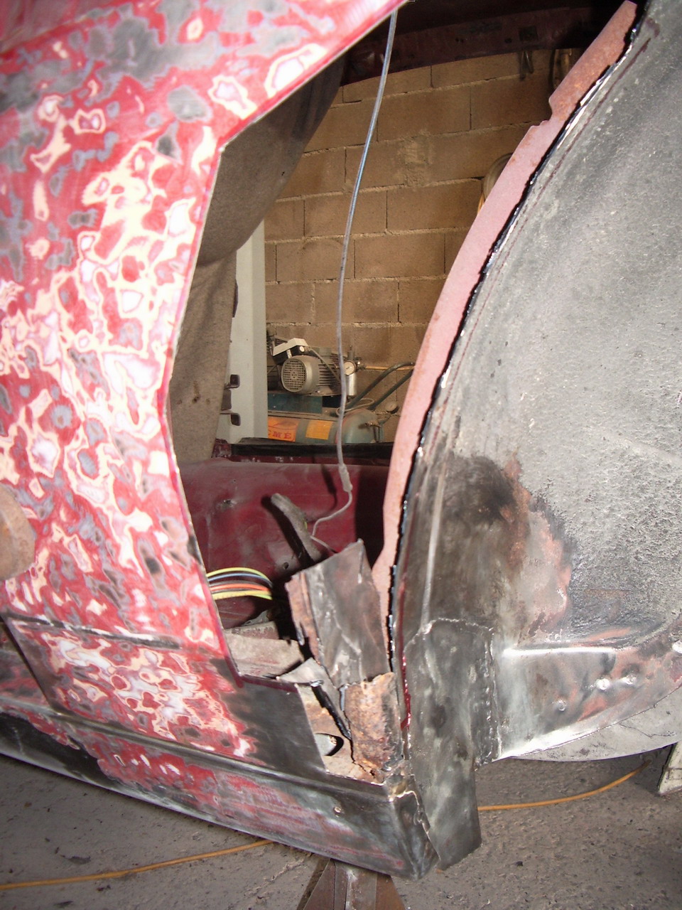

Aprés quelques samedi de travail j'ai bien dégrossi tout l'arrière.
J'ai trouvé jusqu'à 1 cm de mastic sur les flans.
Elle n'en est pas à sa 1ère réparation de nombreuses toles superposées les unes sur les autres pour cacher la rouille.

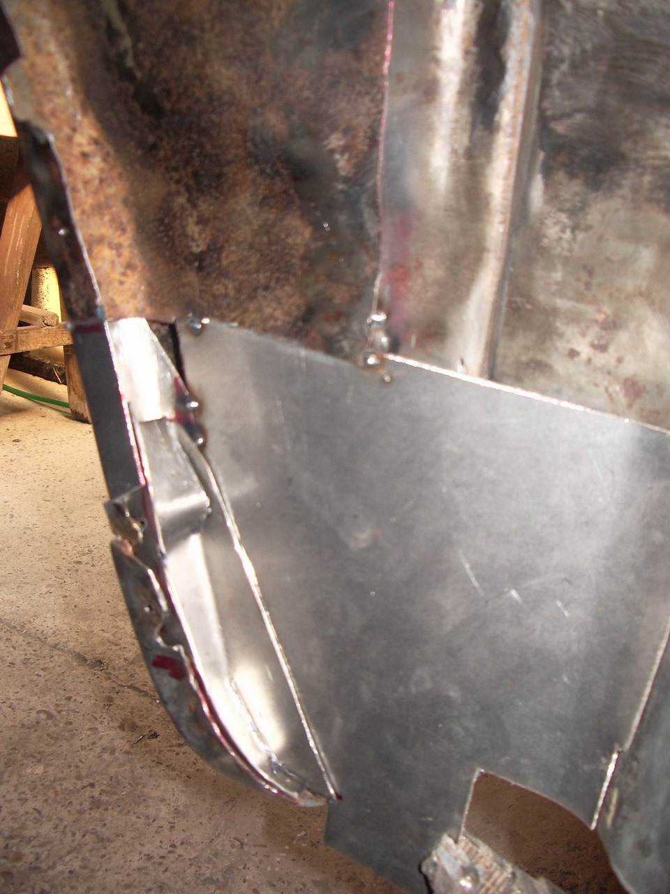

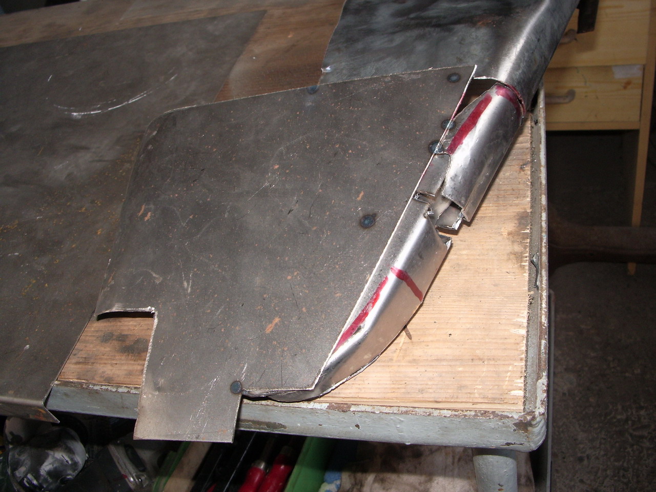

ajustage formage etc . . .
Pour en ariver là :P a6.JPG
Le coté droit est pas mal non plus. :)

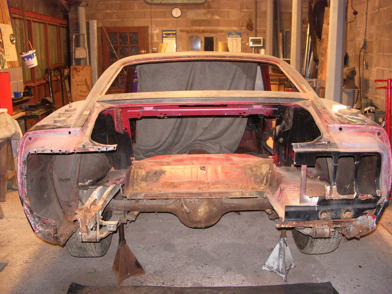

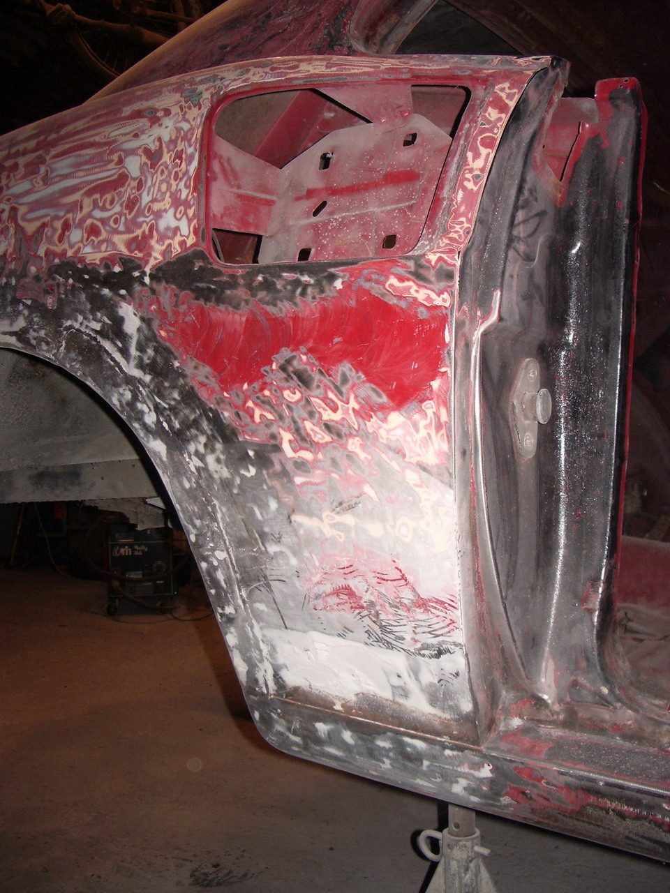

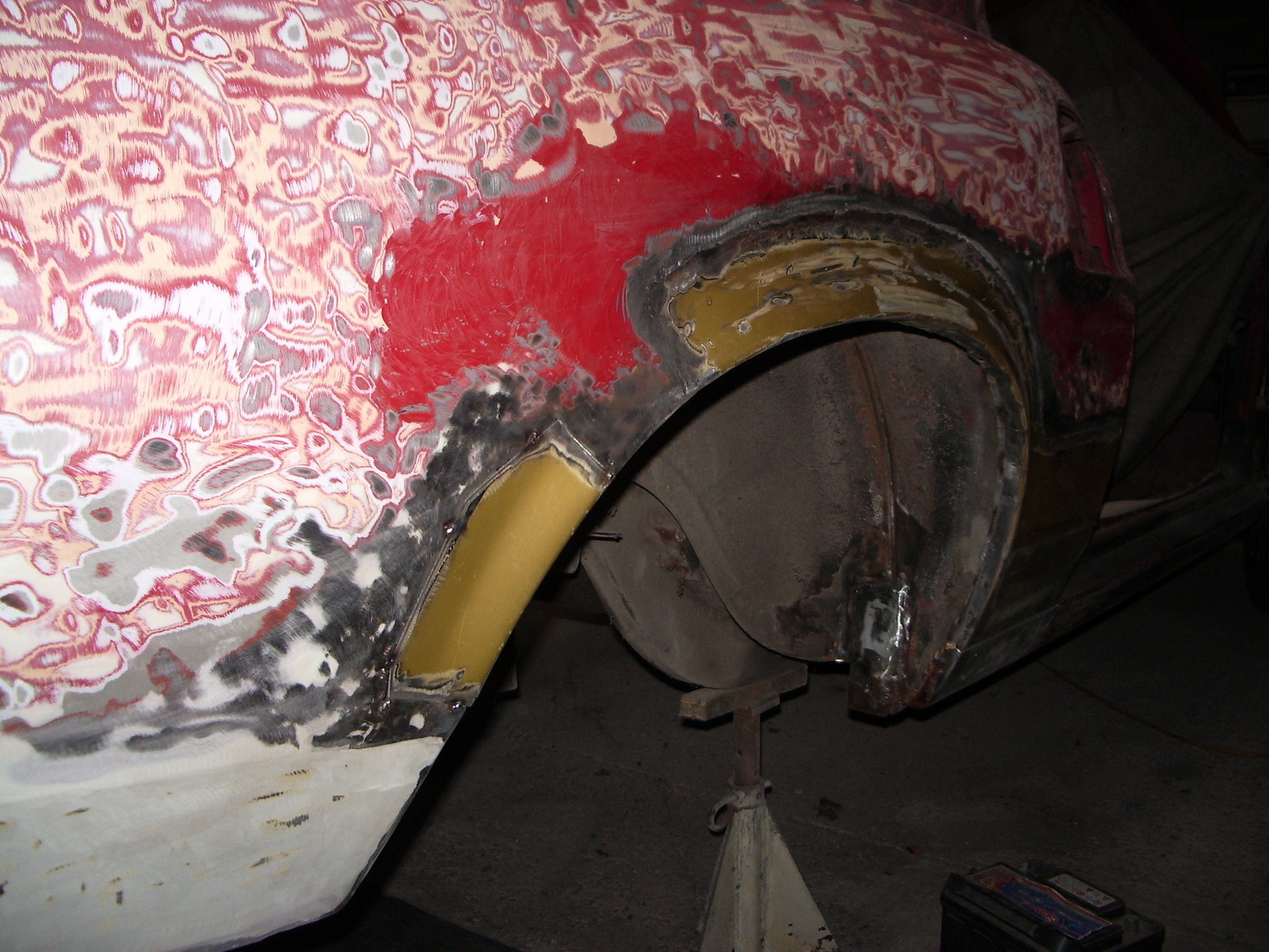

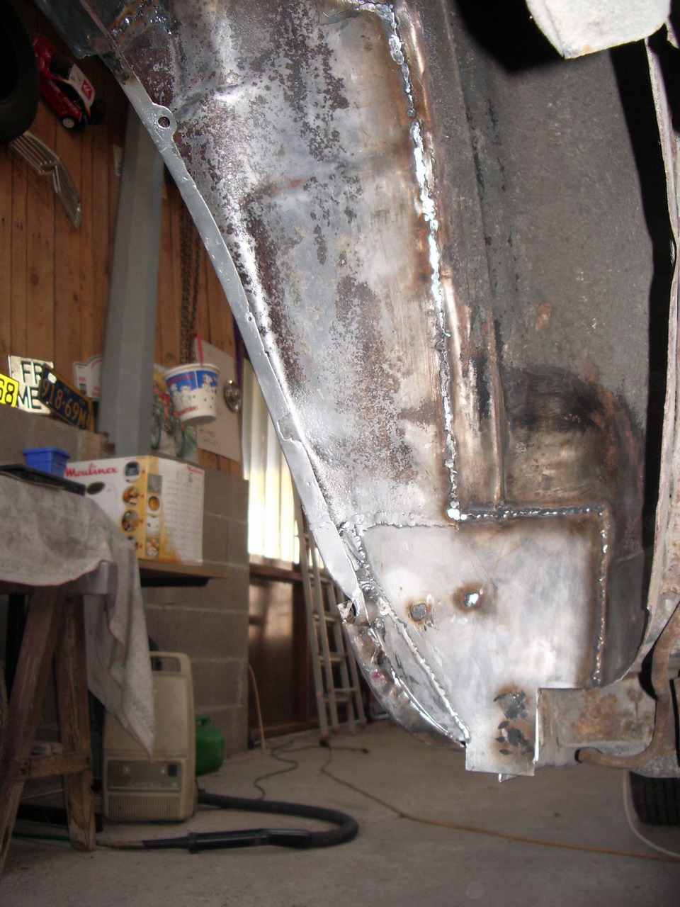

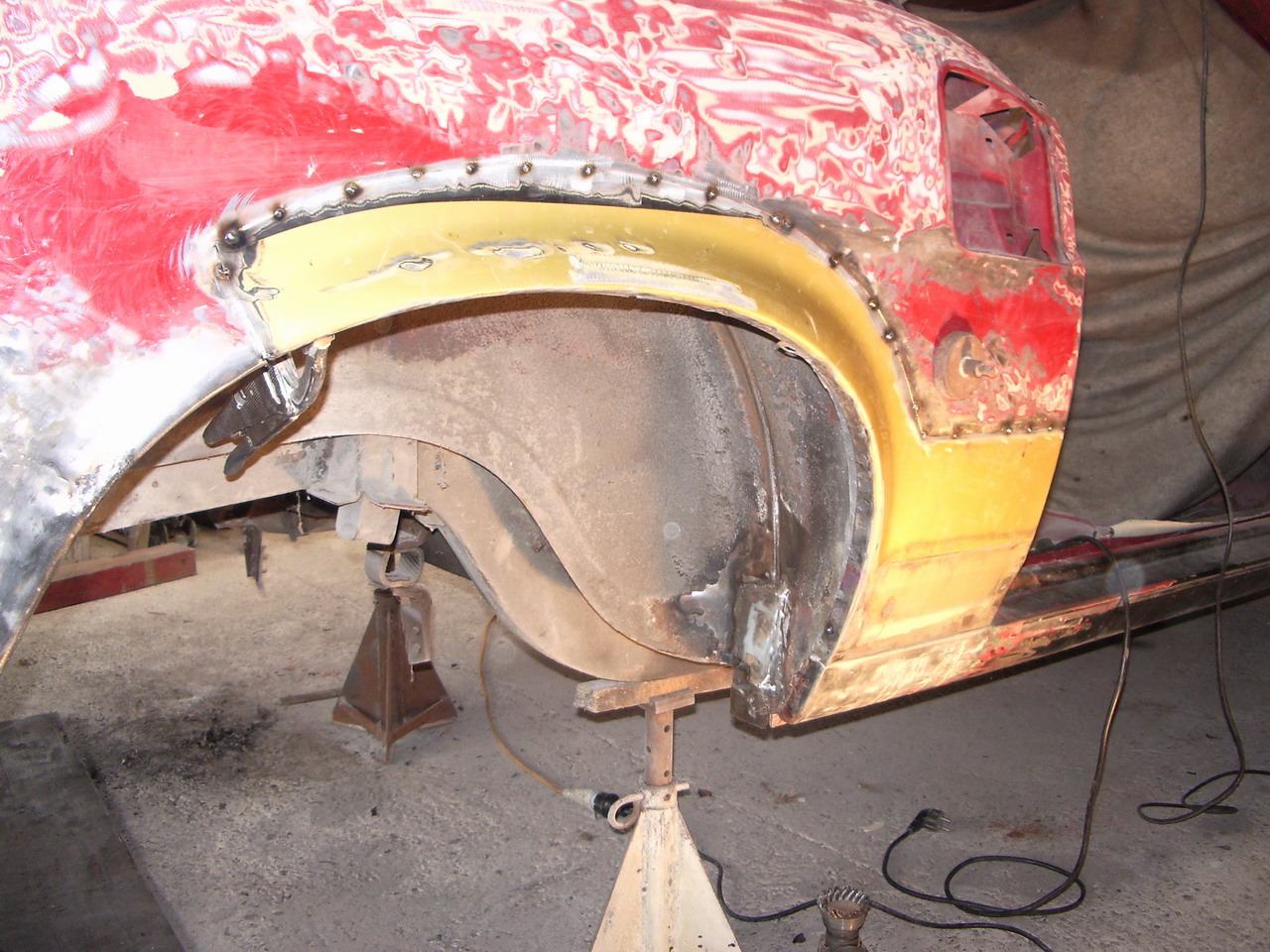

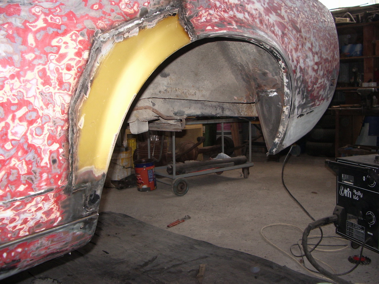

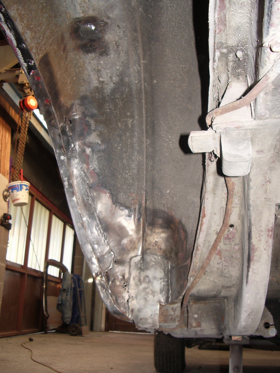

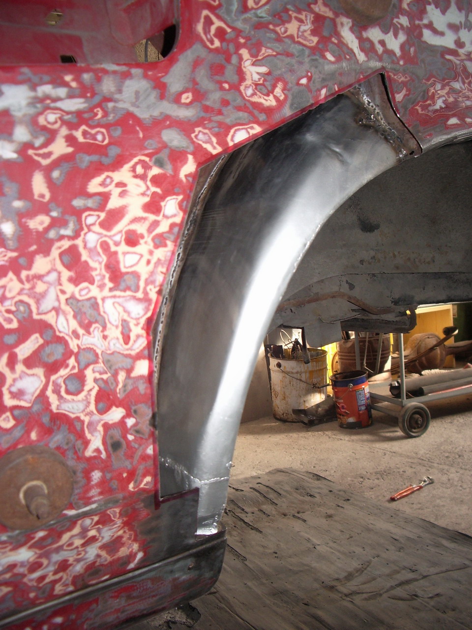

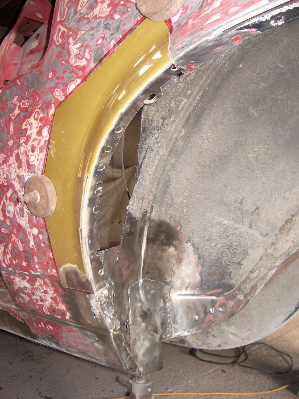

Posté 27 April 2008 - 06:22 AM

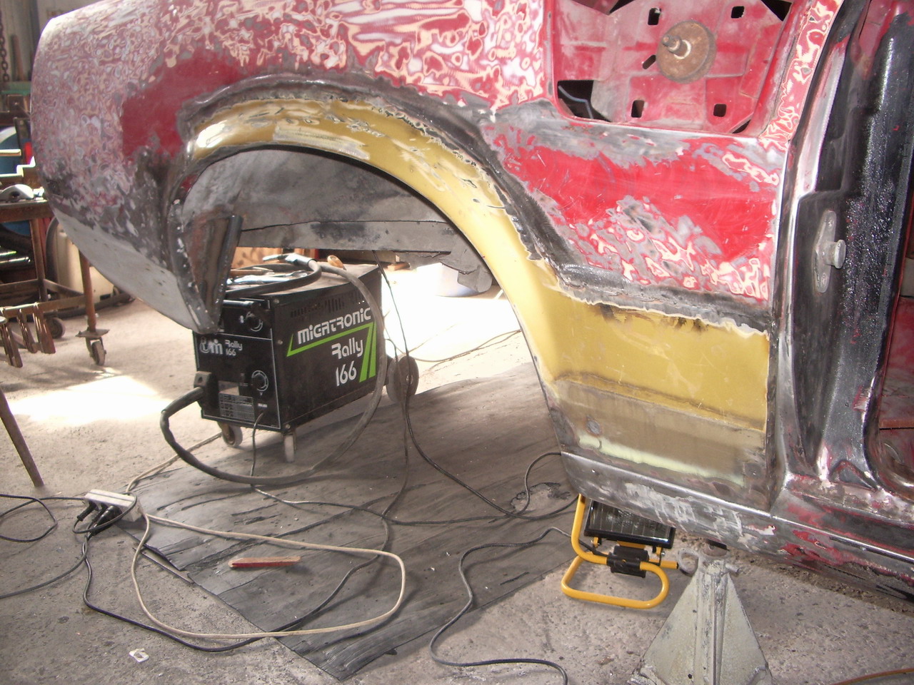

Quelques news du coté droit maintenant terminé
Tout dabord un peu de découpage :)
Aprés un peu de soudure et de meulage :)
La prochaine étape moins démoralisante sera l'assemblage de la face arriére :D

Posté 27 April 2008 - 12:10 PM
concernant la face arrière et au vue des photos, je ne sais pas si tu as prévu de la changer complètement mais c'est ce que je te conseille. pour l'avoir fait plusiseurs fois, tu gagnes énormément en temps et en qualité de finition.
Tu ne fais pas un sablage de la voiture?.
Je te confirme que j'ai bien acheté toute la tolerie arrière, à ce stade elle est prete à les recevoir ...

SABLAGE
C'est vrai que je ne me suis pas trop posé de questions sur le sablage.Pour moi l'élimination des éléments rouillés doit se faire par découpage.Pour le reste le disque à lamelles et les brosses métalliques semblent faire l'affaire.
Je pense sabler toutes les petites piéces , train avant , pont etc
#19 marc_spierk
Posté 27 April 2008 - 07:13 PM
SABLAGE
Les brosses et les disques c'est pas suffisant pour retirer la rouille en profondeur. ;-)
