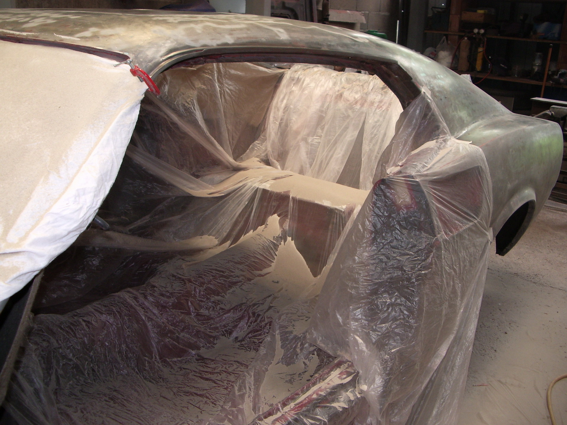

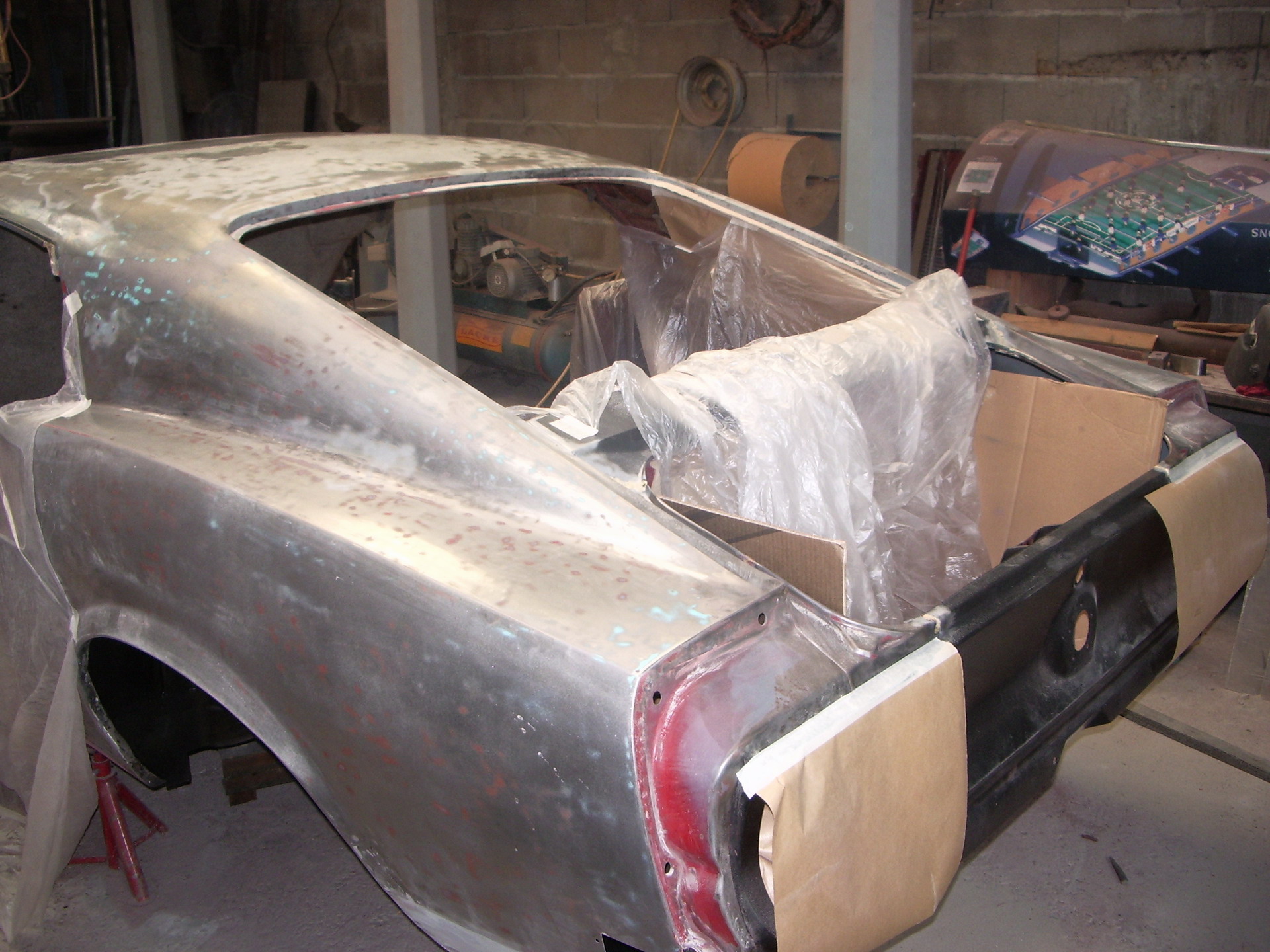

Je me suis limité à sabler les éléments qui recevrons la peinture de finition. Pour le reste de toutes façons le sable ne peut pas aller partout. Le Rustoll pulvérisé dans tous les endroits innaccéssibles + la cire seont suffisants.

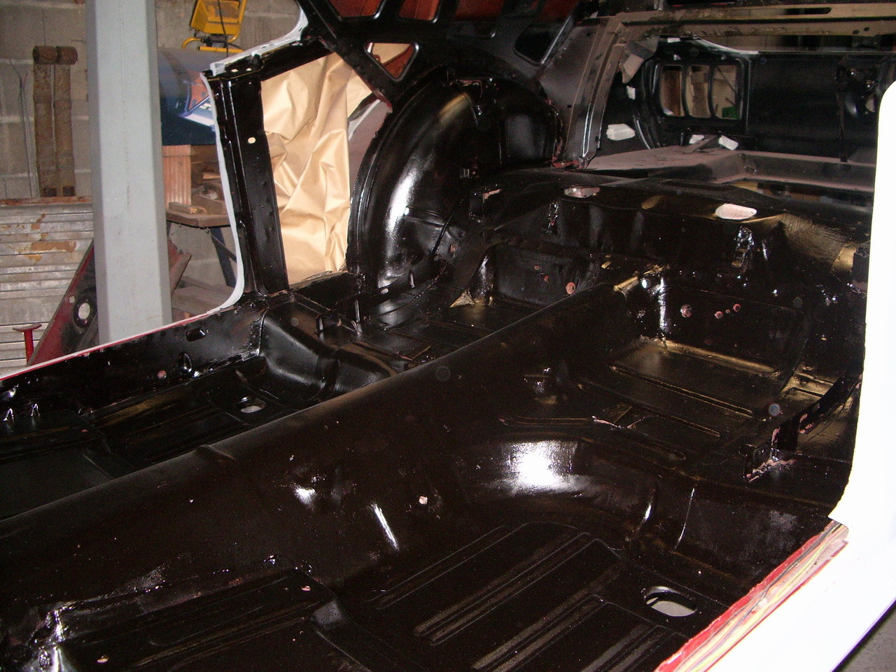

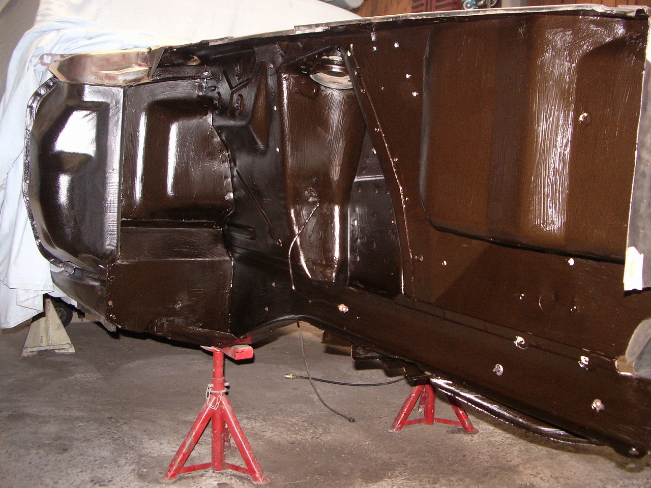

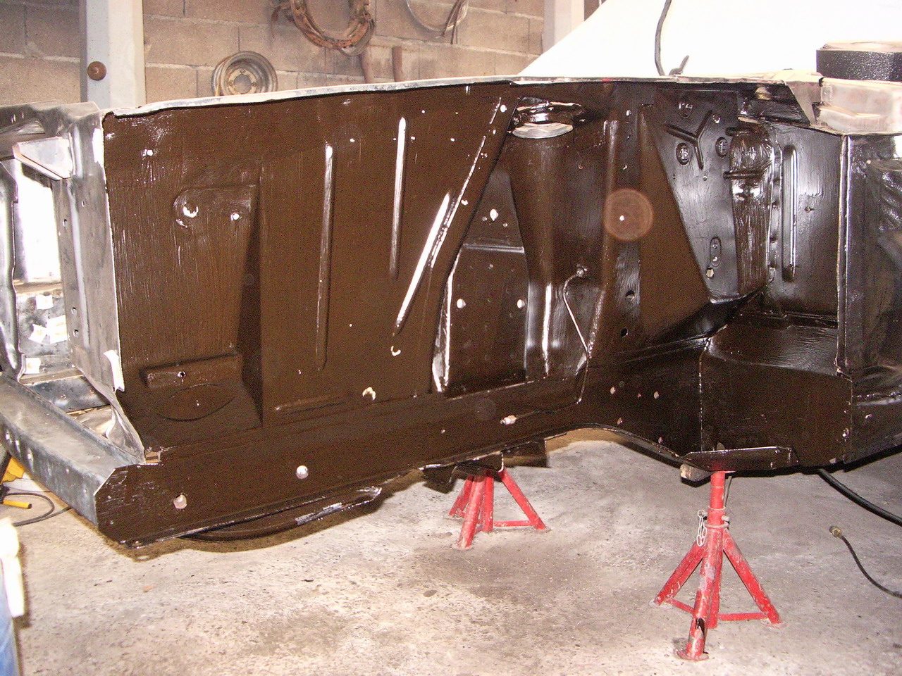

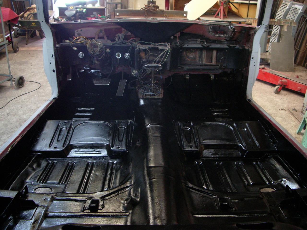

Application de l'antirouille
IMGP2812_redimensionner.JPG IMGP2813_redimensionner.JPG IMGP2814_redimensionner.JPG IMGP2816_redimensionner.JPG
Aprés brossage de l'ensemble du plancher application d'une époxy. Pour info cette peinture de chez Carboline est préconnisée pour les immertions en eau salée. 2 composants 1 durcisseur et 1 "goudron" : le tout meme aprés le diluant reste assez épais d'ou une applicaton au pinceau ou au rouleau. je l'ai utilisée dans tous les endroits non visibles.

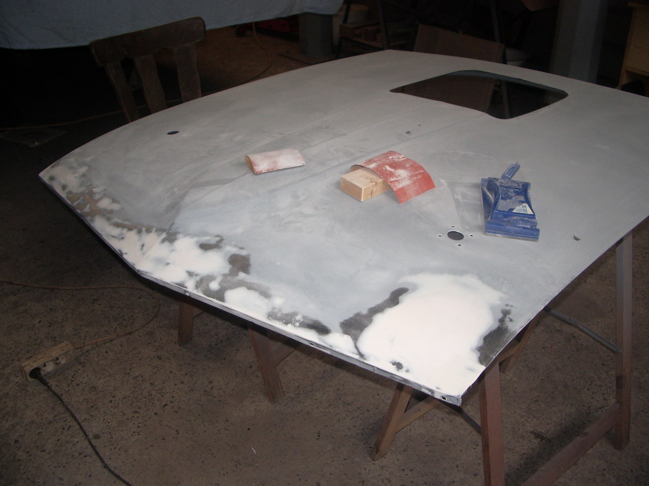

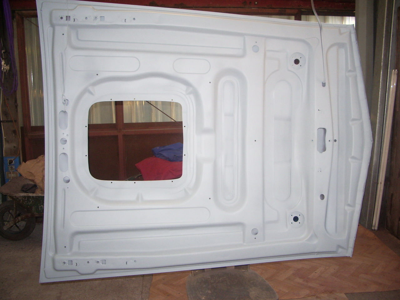

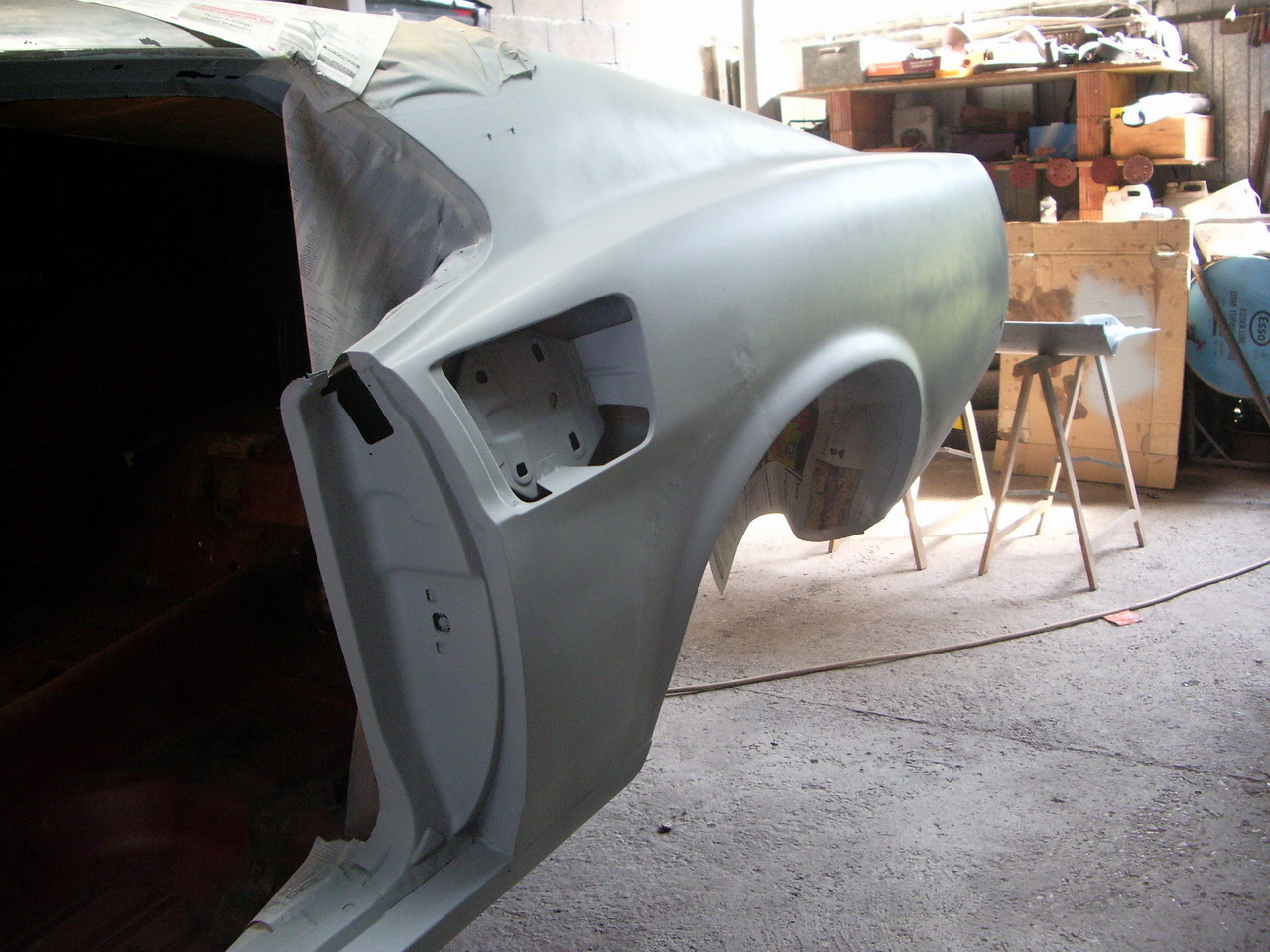

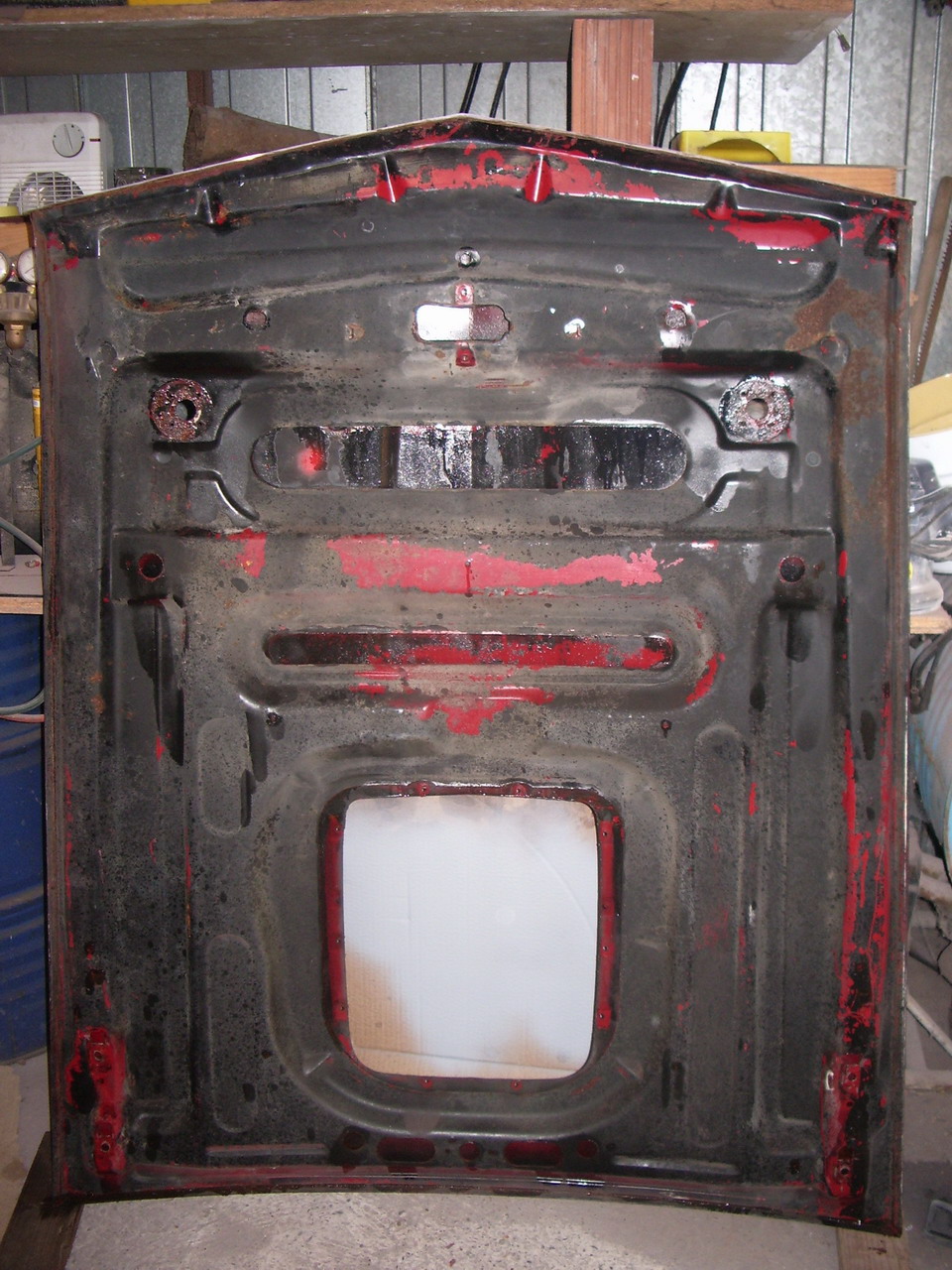

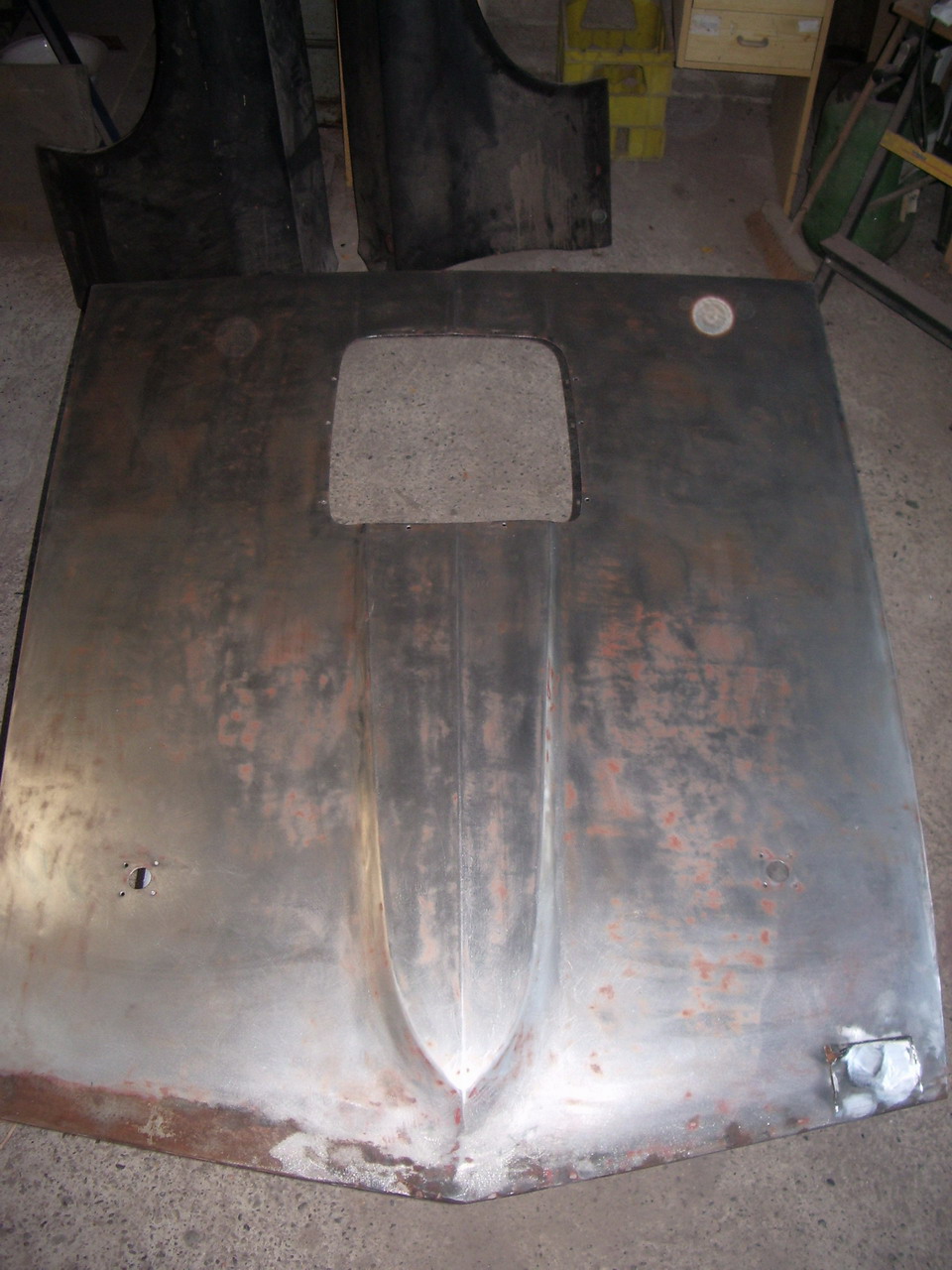

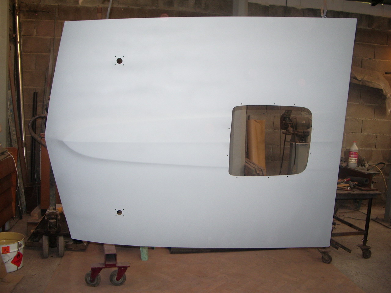

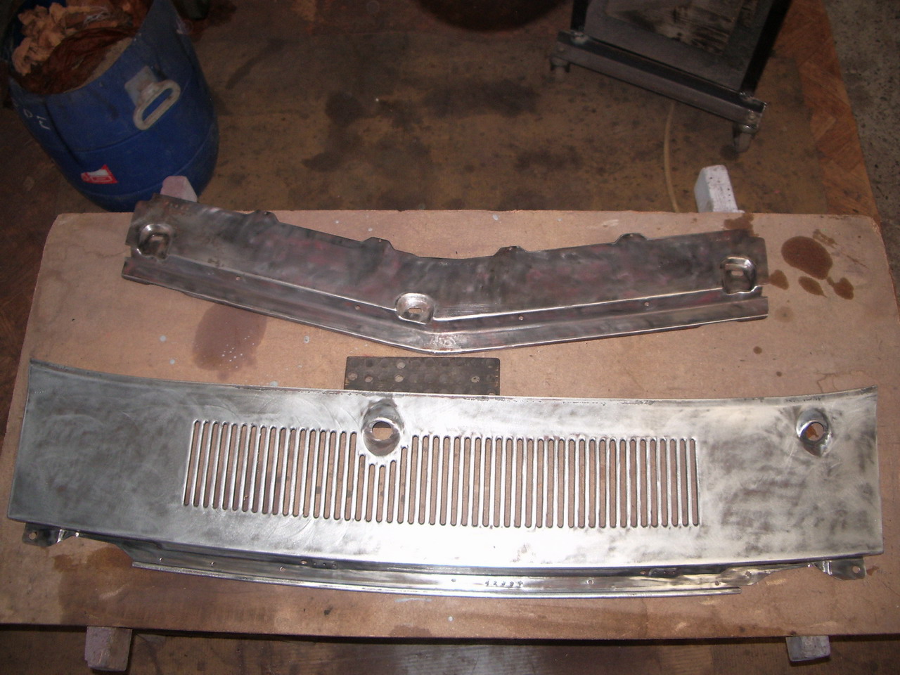

C'est maintenat le tour des élément les moins abimés de la voiture.

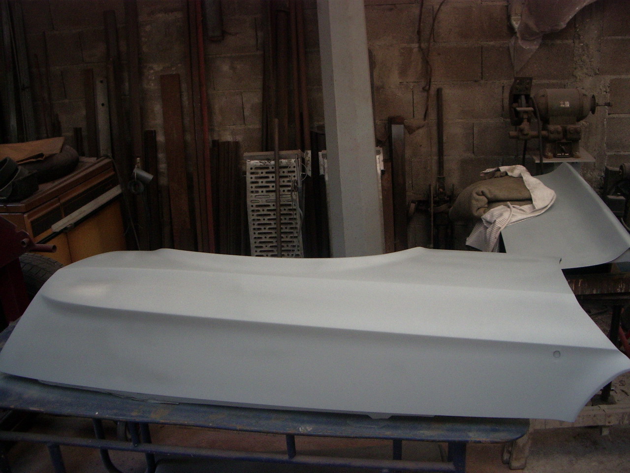

CAPOT
IMGP2981_redimensionner.JPG IMGP2982_redimensionner.JPG IMGP2989_redimensionner.JPG

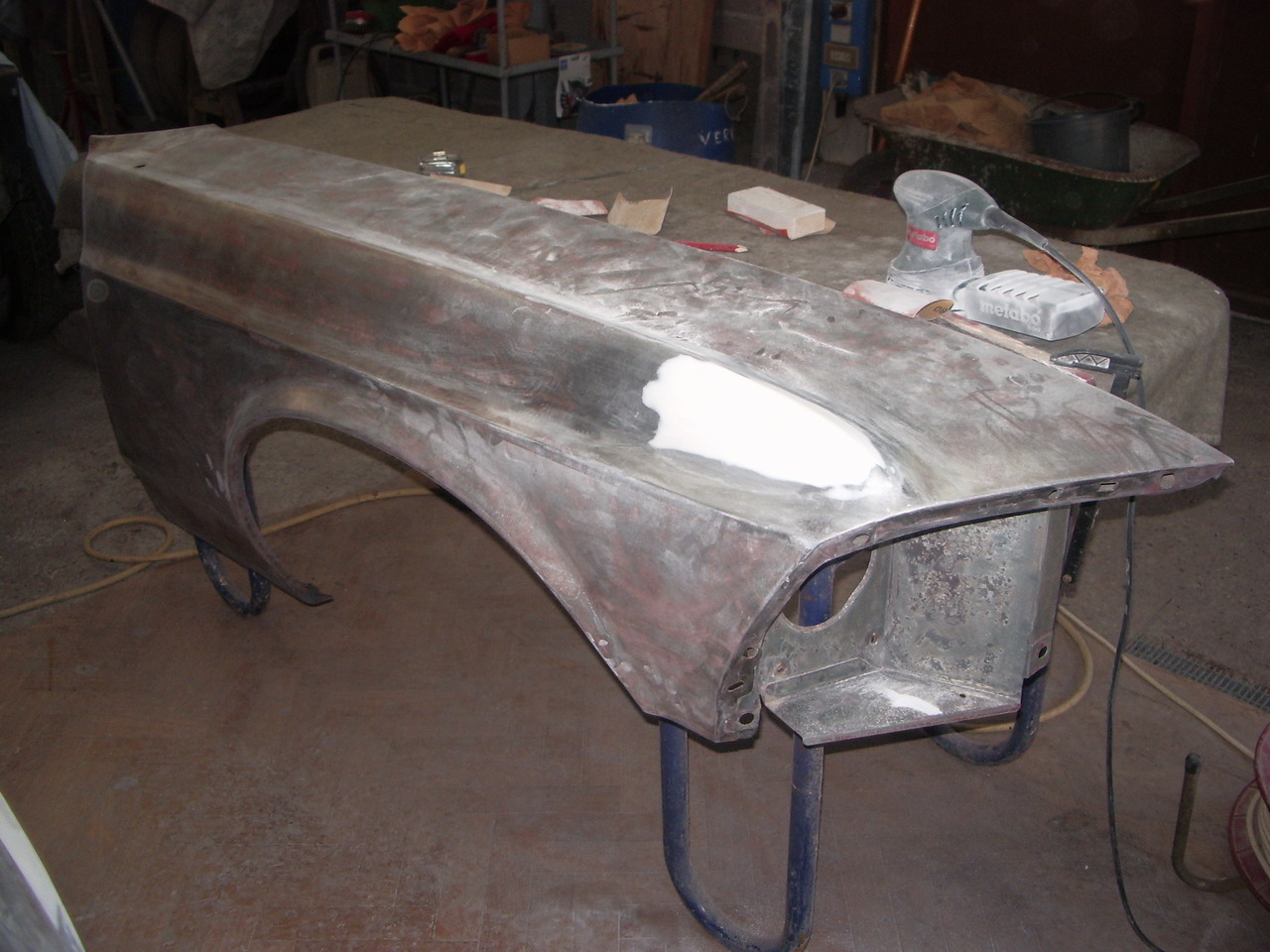

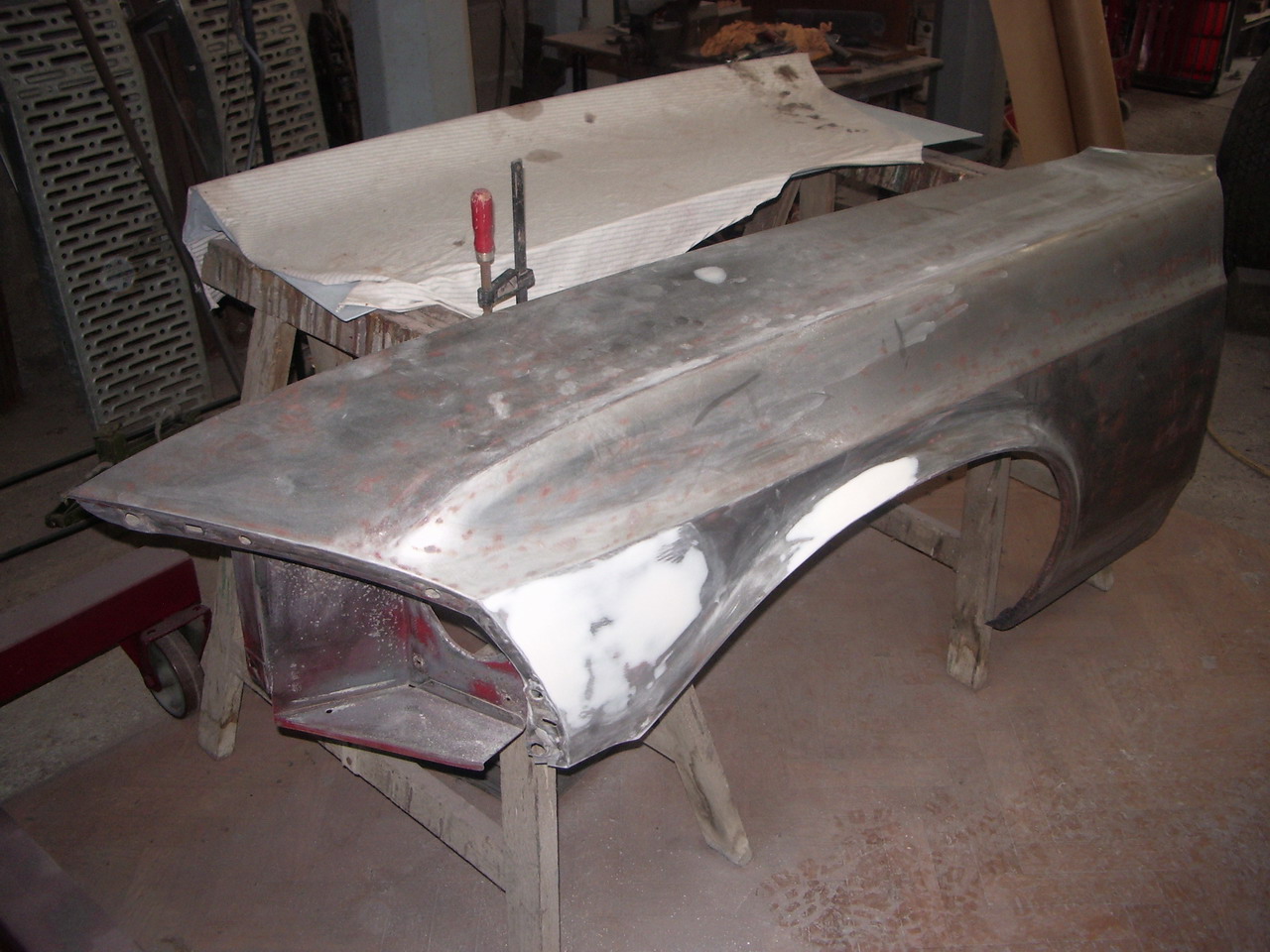

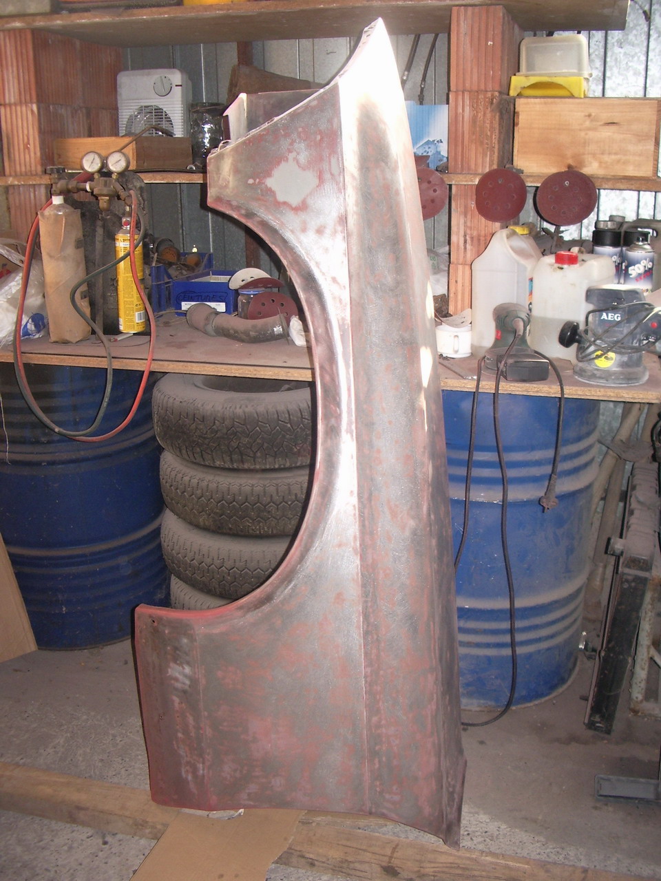

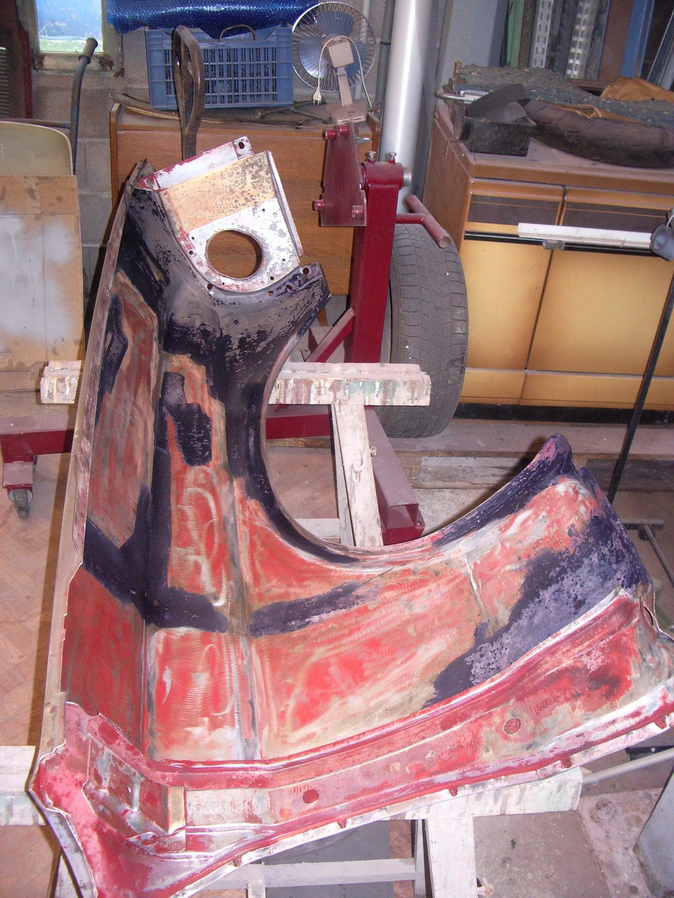

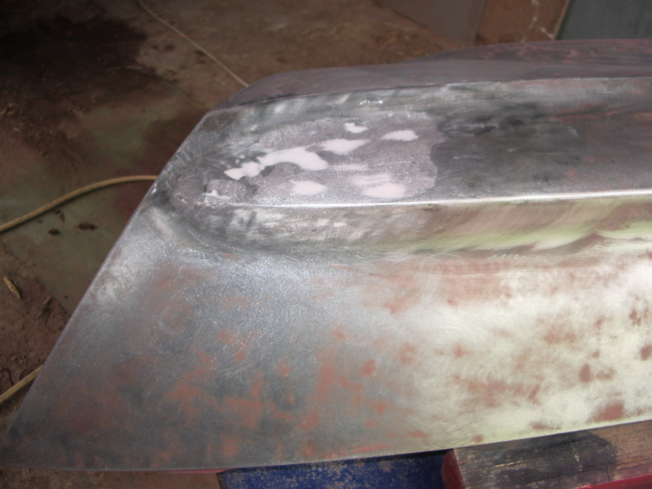

AILES
Ancienne réparation à l'étain qui n'a pas nécessité de reprise à part un masticage laborieux pour obtenir le galbe de l'aile à cet endroit <_<
Mastic + appret antirouille
J'aime bien celle la :D

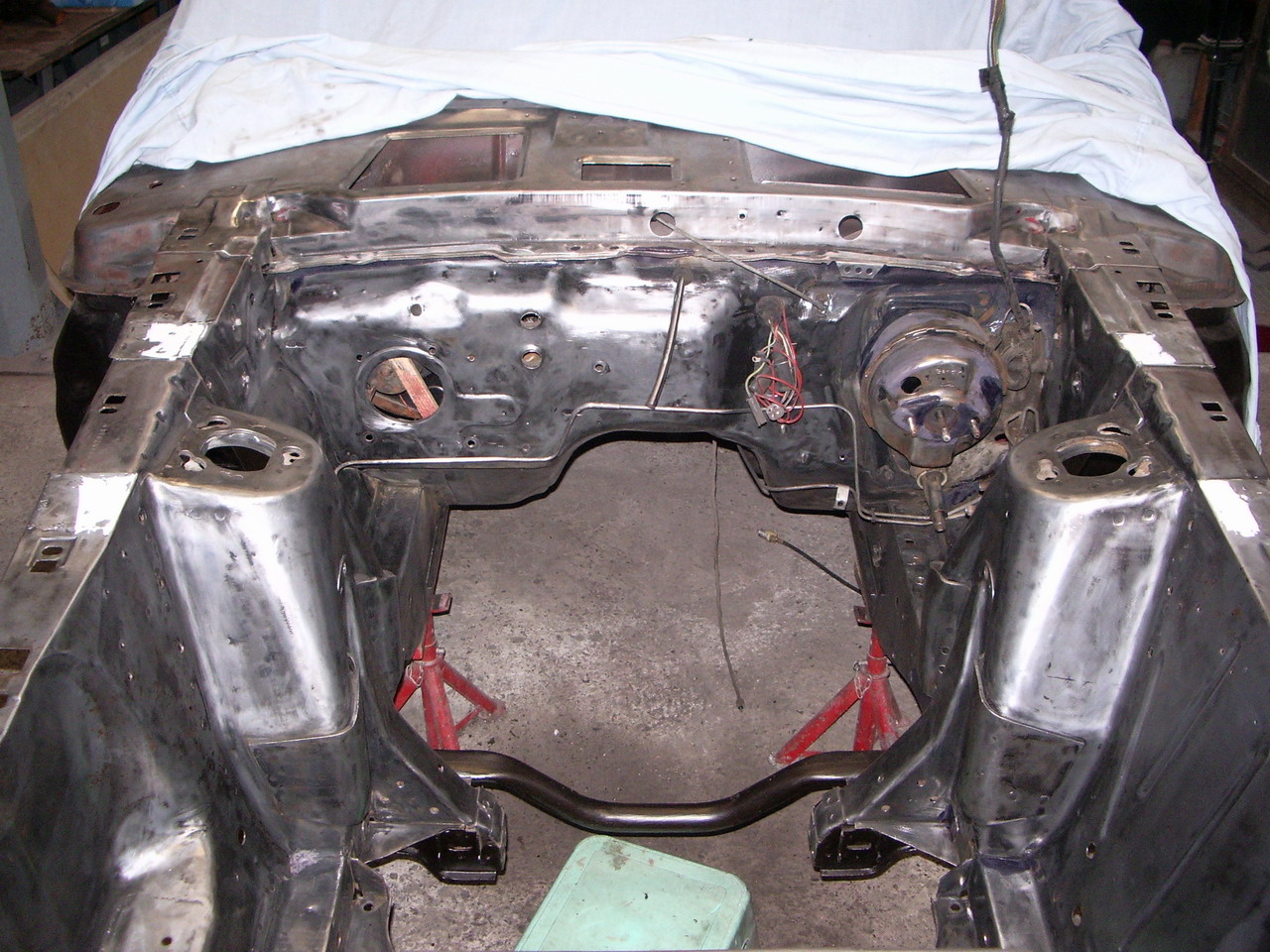

Posté 23 November 2008 - 10:13 AM

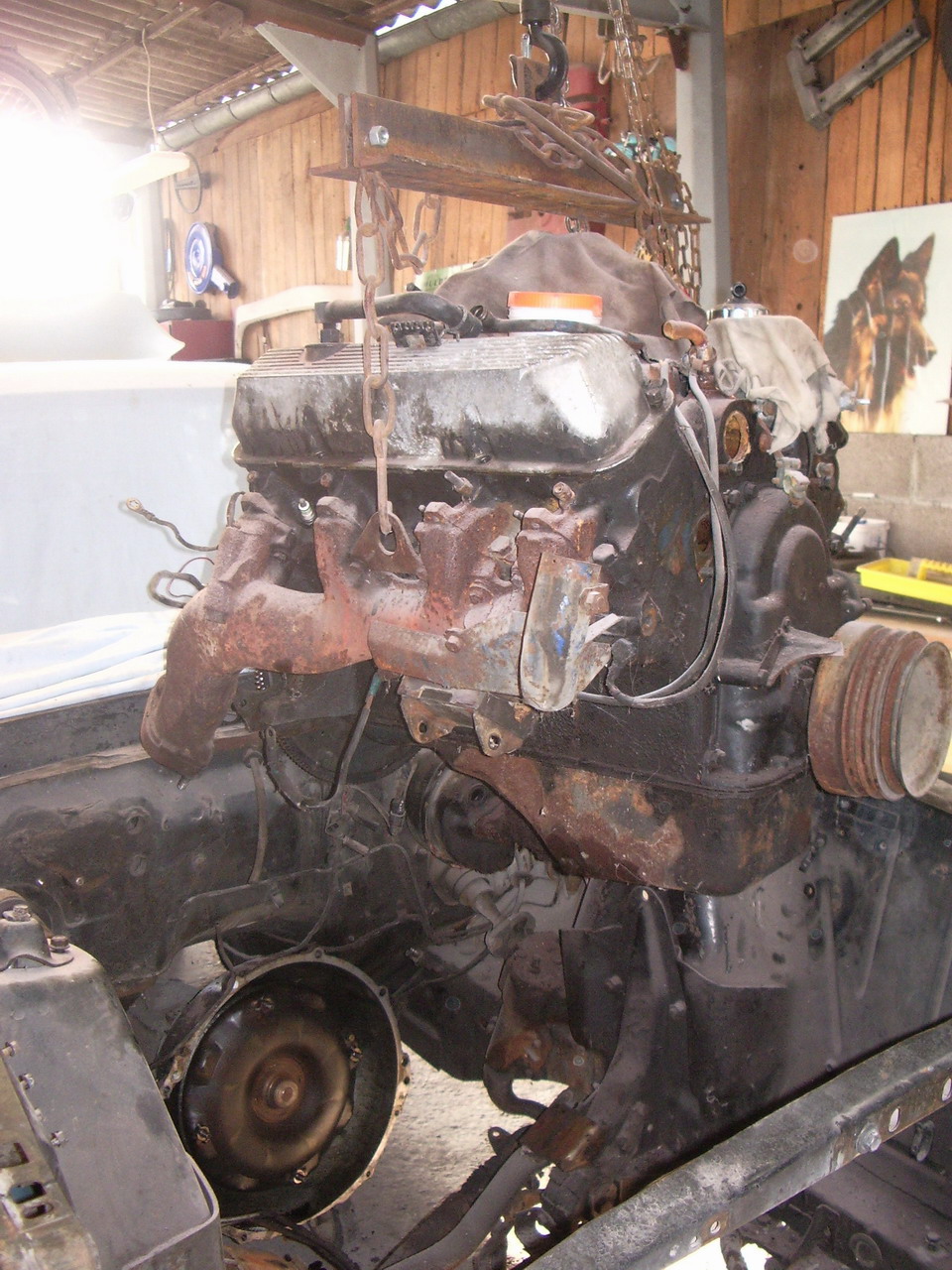

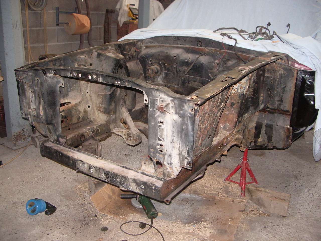

Toujours pas beaucoup d'activité sur les 69's
En tous cas pour ma part les rigueurs du climat alsacien dans mon atelier non chauffé ont eu raison des travaux de carosserie :(
C'est pas plus mal car je commence à saturer a little

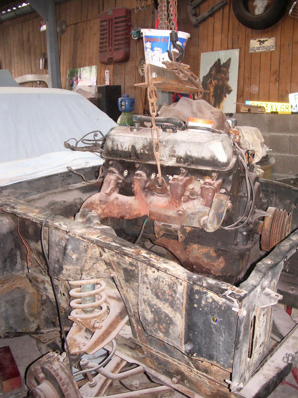

Je vais en profiter pour attaquer les trains roulants et surtout le moulbif :)
Ca y est il est dehors !

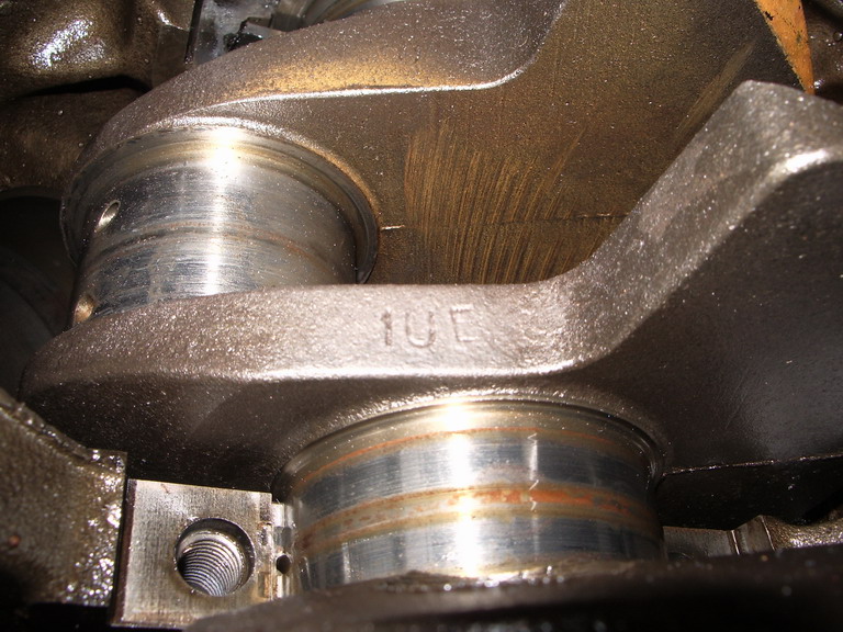

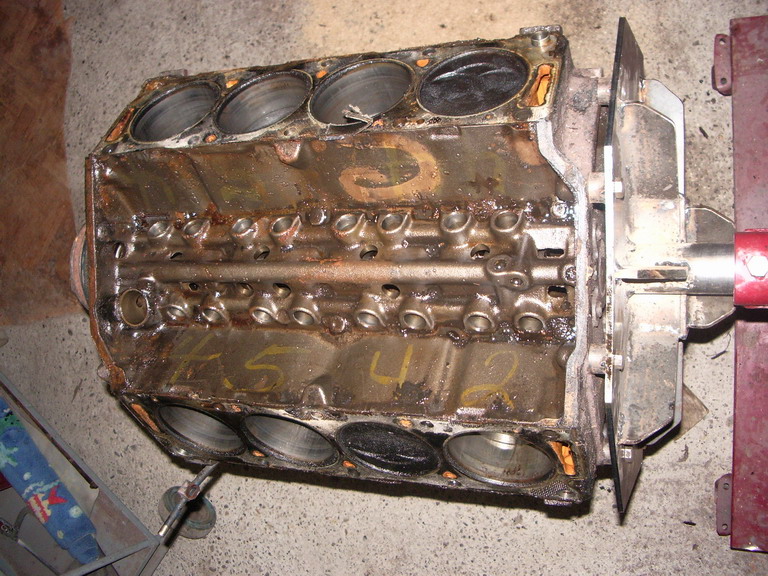

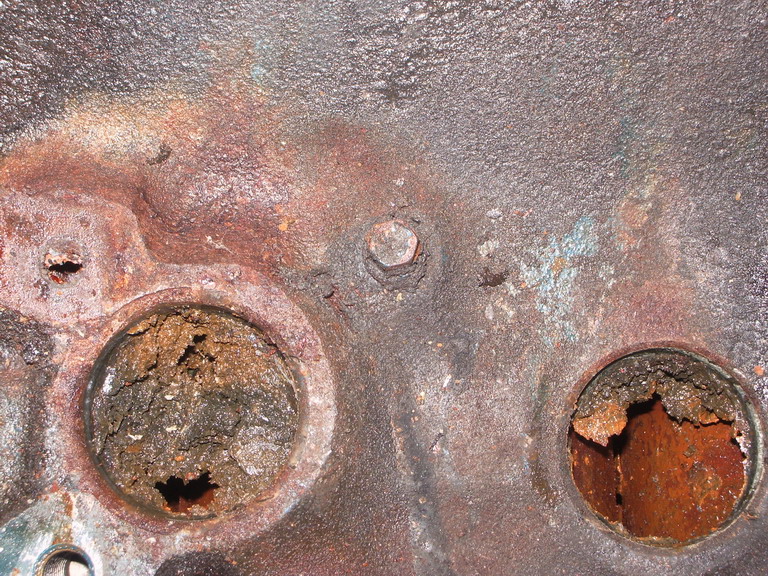

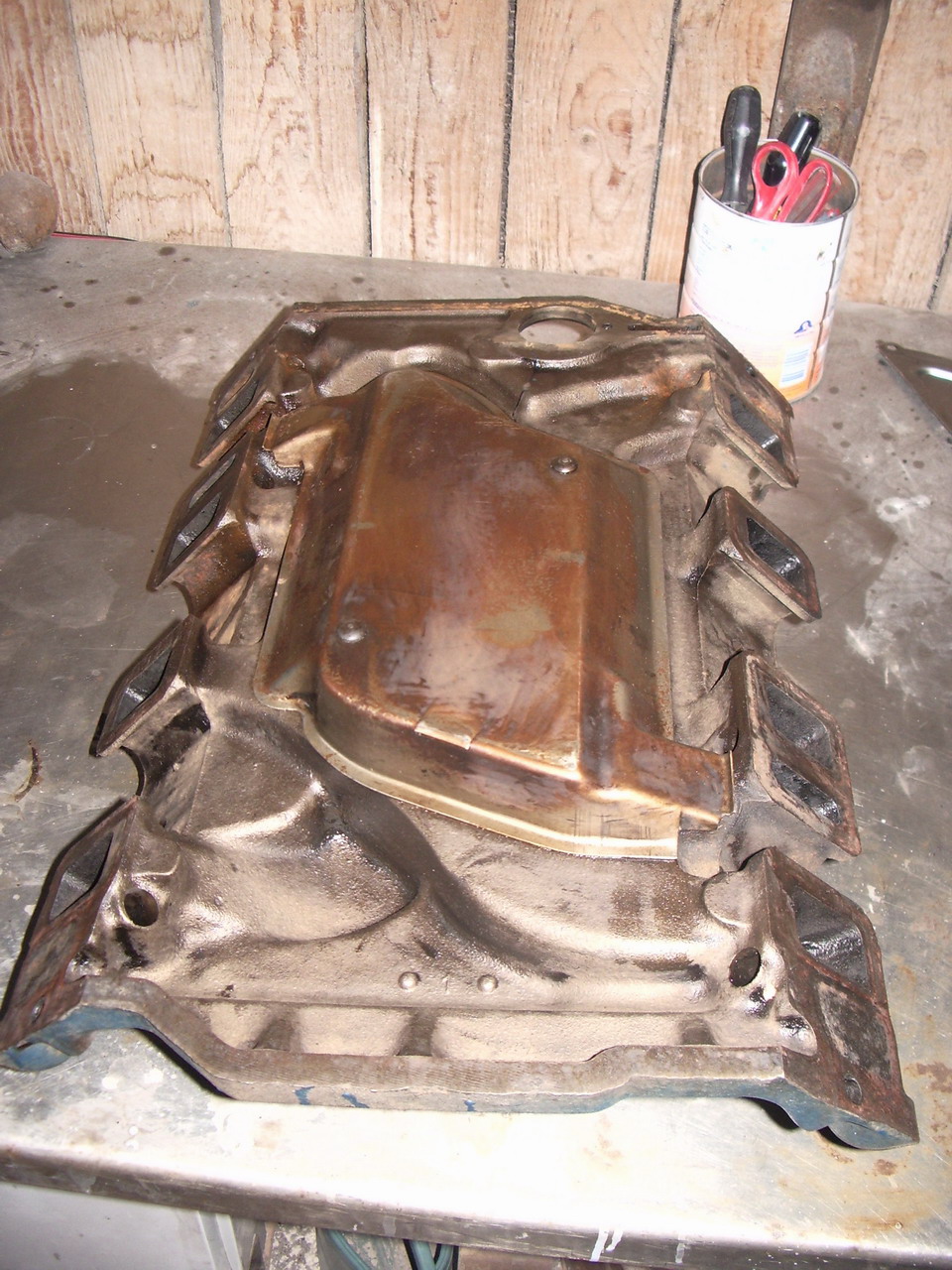

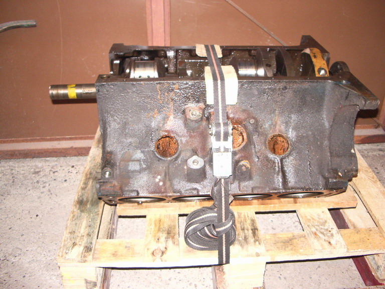

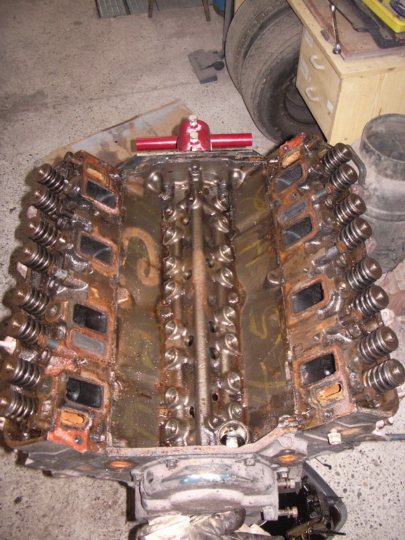

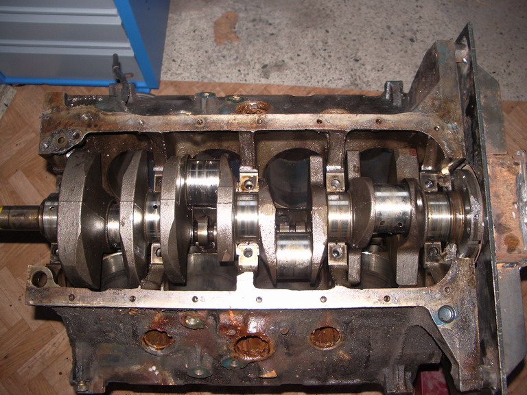

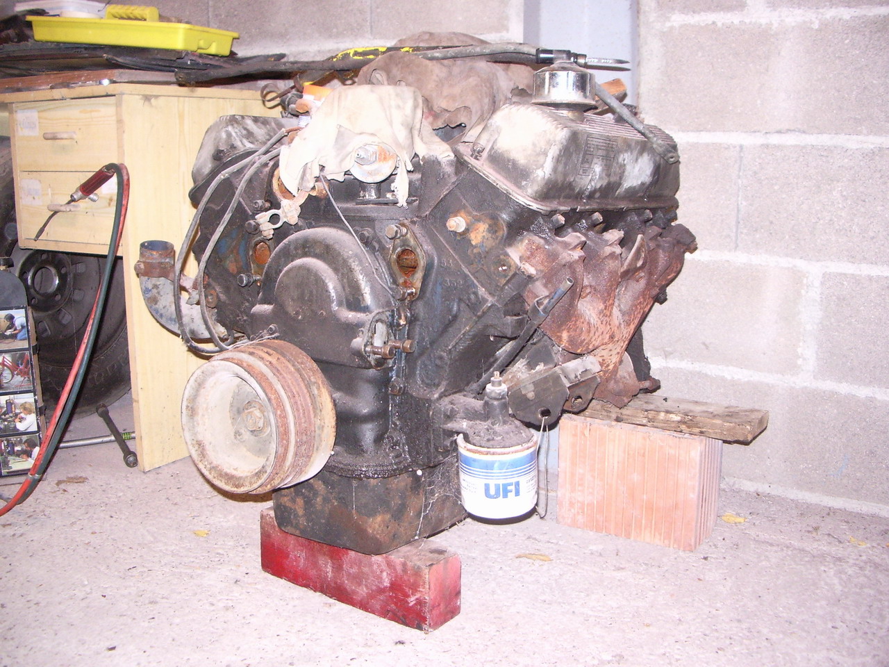

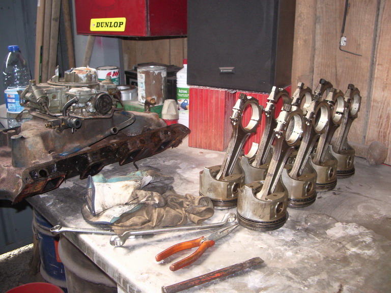

Le bloc est maintenant demonté
Aprés une prise de cotes rapide il semblerait que le moteur soit en cotes d'origine :)
IMGP3250_redimensionner.jpg IMGP3251_redimensionner.JPG IMGP3280_redimensionner.JPG

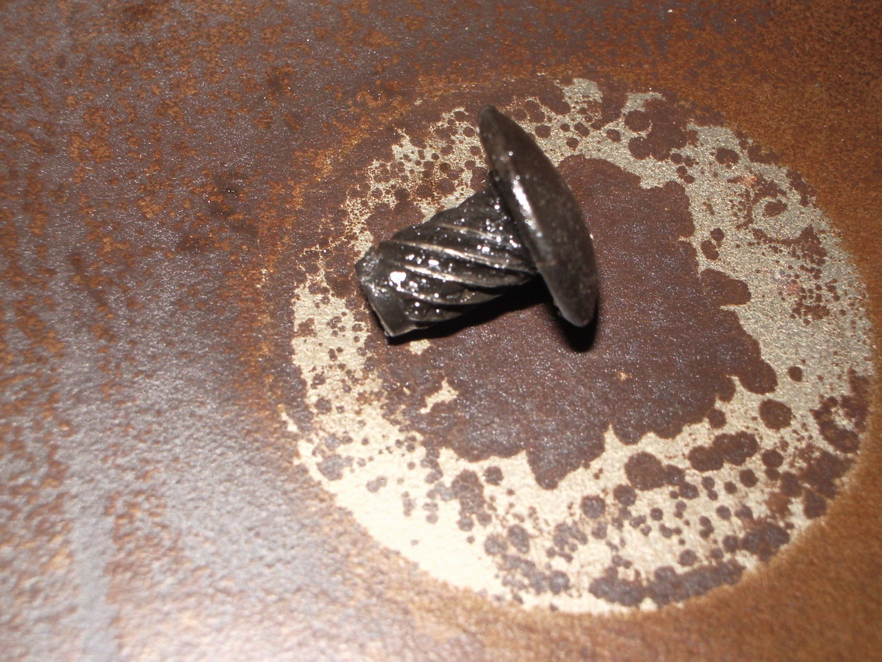

Aprés dépose des pastilles de déssablage ont découvre la misère !
IMGP3392_redimensionner.JPG IMGP3402_redimensionner.JPG IMGP3445_redimensionner.JPG
Il est lourd à crever ce vilo ! mais il est superbe !
IMGP3387_redimensionner.jpg IMGP3429_redimensionner.JPG IMGP3430_redimensionner.JPG
le voila pret à partir ;-)
ELLE EST PAS BELLE LA VIE !!!

#54 cyril
Posté 09 March 2009 - 09:16 PM
c'est du dépot dans le bloc ou rouille perforante ? :blink:
le miens aprés cinq ans de stockage était pas beau à voir non plus dedans , mais une foie les conduits néttoyés il est revenu nickel ainsi que le refroidissement B)
Ce message a été modifié par cyril - 09 March 2009 - 09:17 PM.

Posté 12 March 2009 - 02:35 PM

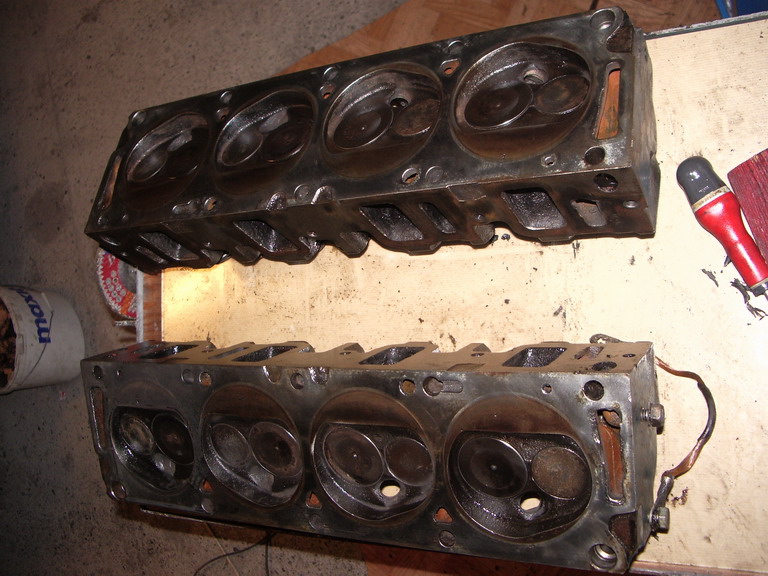

Le bloc est en Allemagne avec les 2 culasses.
Aprés un examen rapide, un simple déglassage pourrait suffire ( l'économie du réalésage est loin d'etre négligeable )
les culasses seront désossées pour vérifier joints et guides de soupapes , pas de rectification en vue non plus.
Le vilebrequin est chez moi ou il va subir un simple déglassage.
L'intérieur du bloc est bien rouillé et je ne l'ai pas encore vu propre: les pastilles étaient comme du papier à cigarette prettes à percer.
La couronne du démarreur est HS (rongée par le pignon)
Je suis dans l'attente de ces résultats avant de commander les piéces de réfection .

salut dans mon cas pour le netoyage du bloc un bon karch*r réglé à 80° dans le conduit du carlostat jusqu'a ce que ca coule propre,ca peut durer longtemps tu peux me croire,
défait aussi les deux carré de vidange de liquide de refroidissement sur les coté du bloc ;-) .

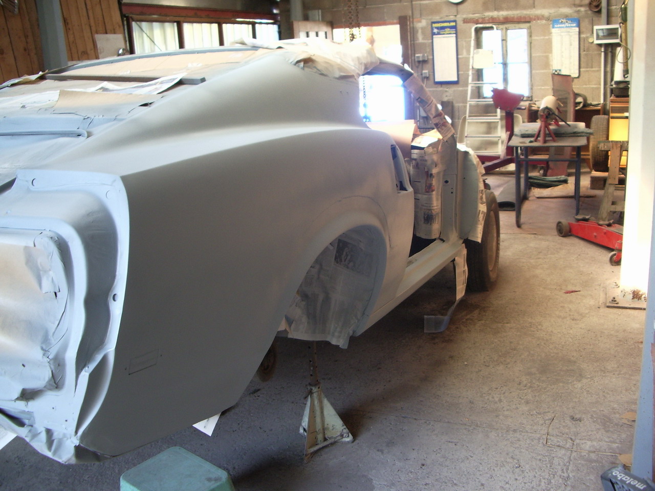

Posté 29 March 2009 - 06:42 PM

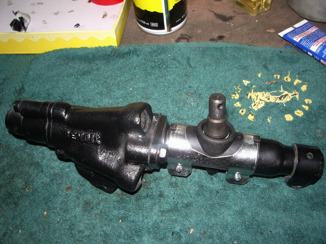

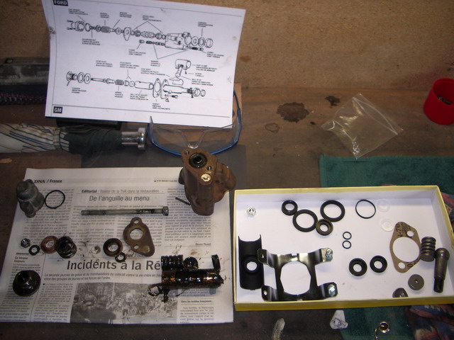

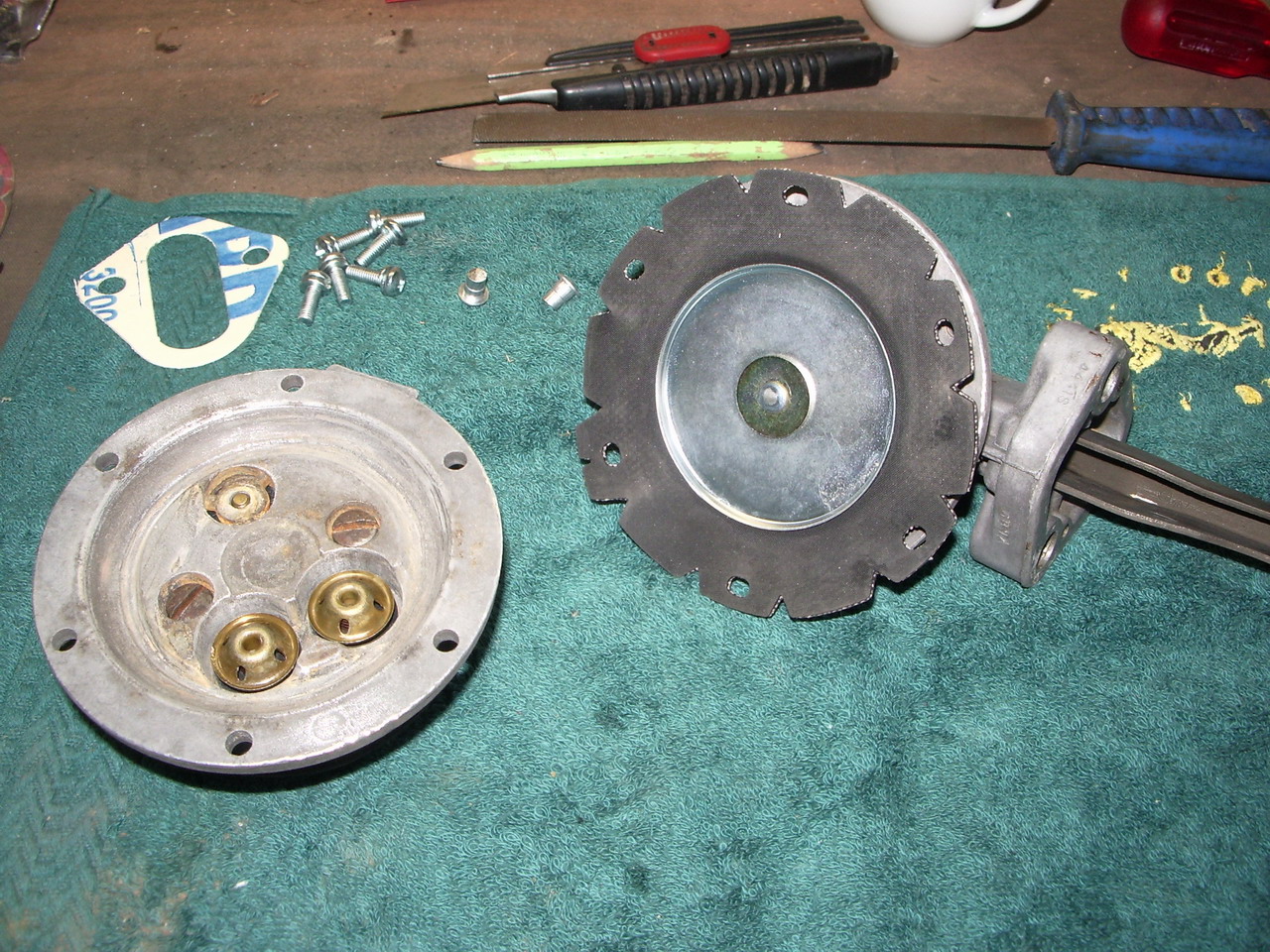

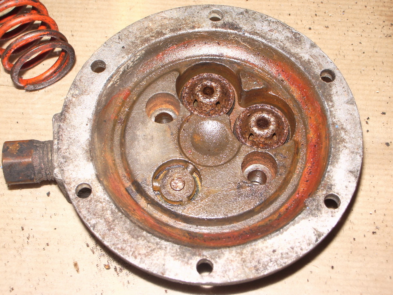

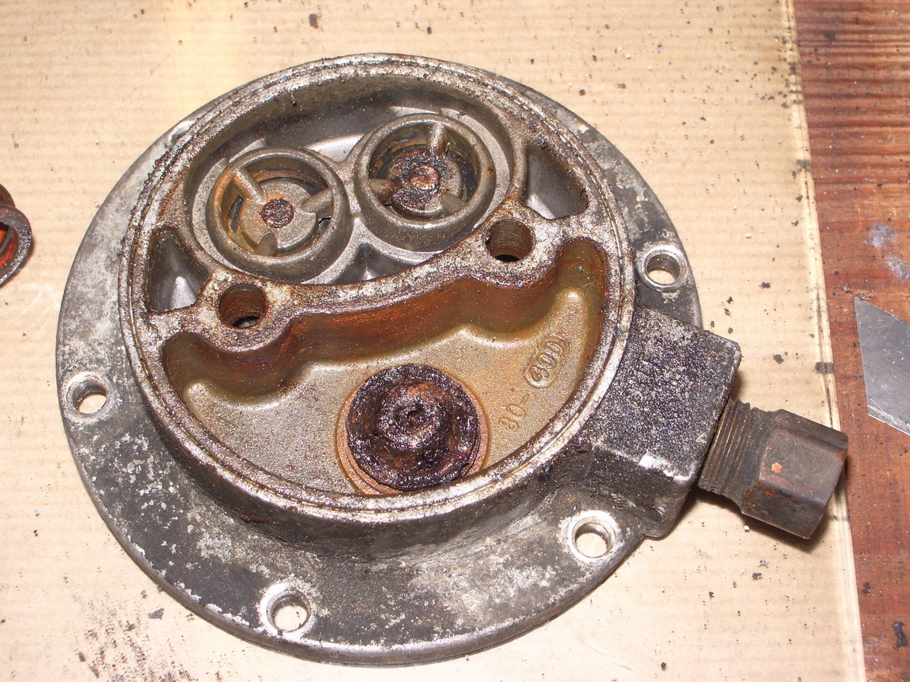

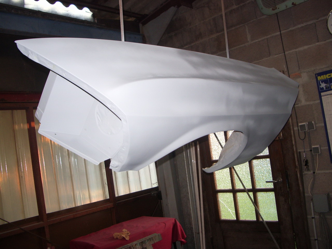

Posté 11 April 2009 - 05:38 AM

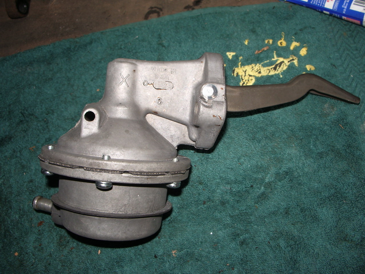

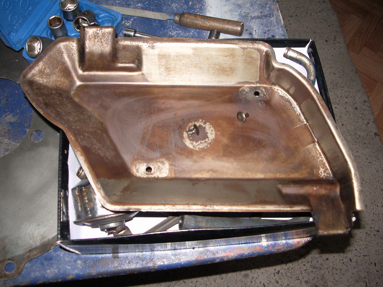

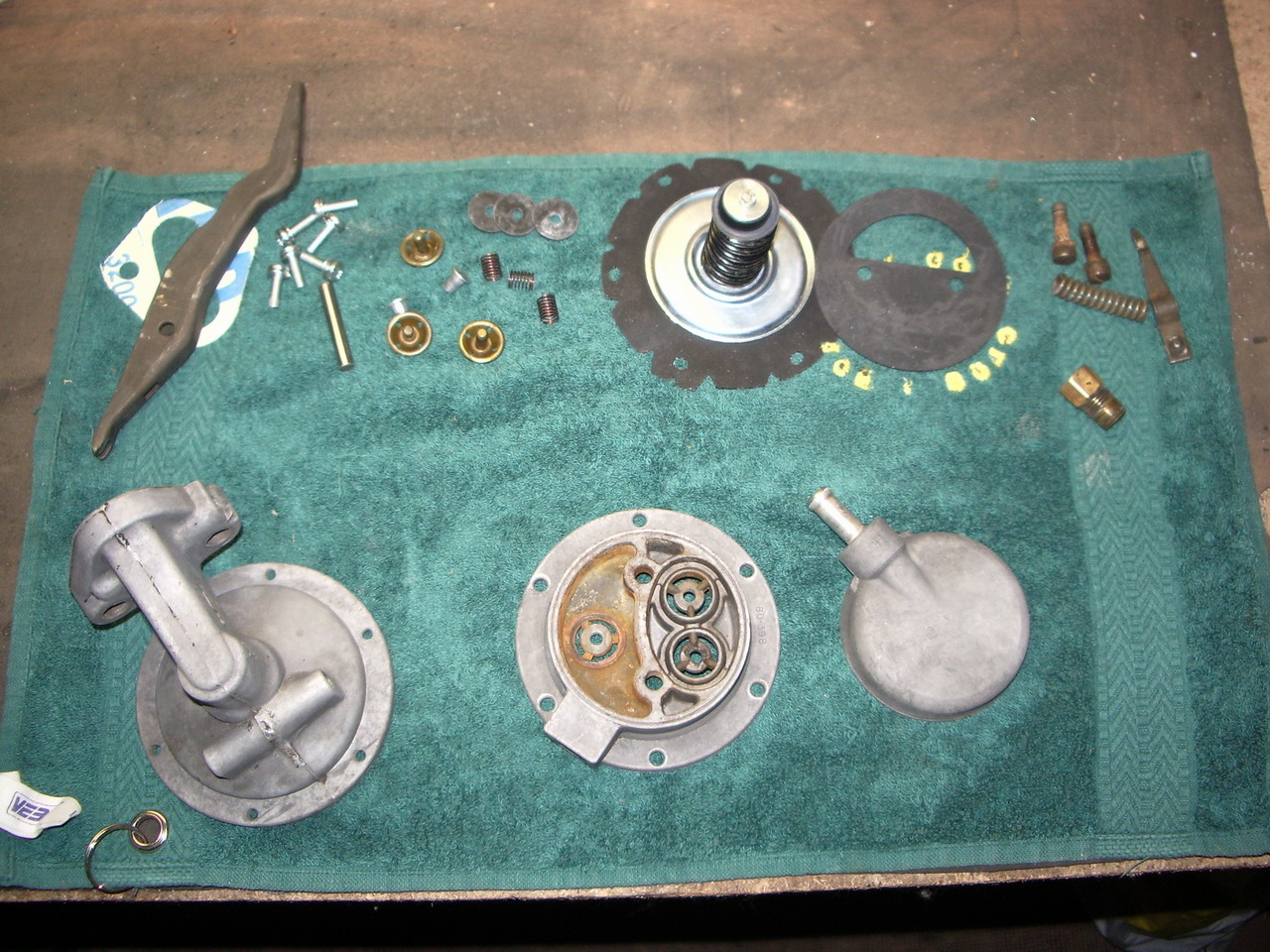

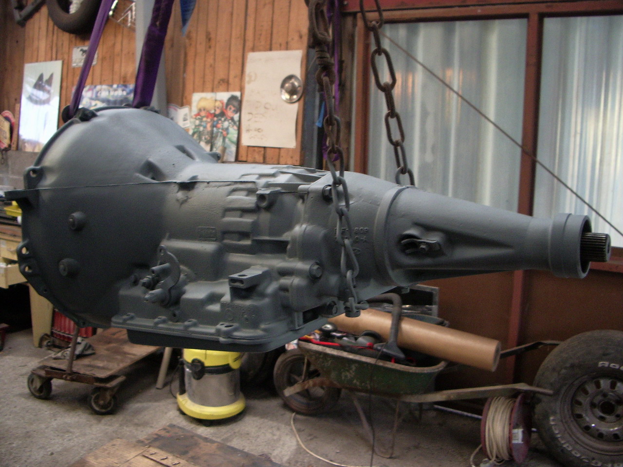

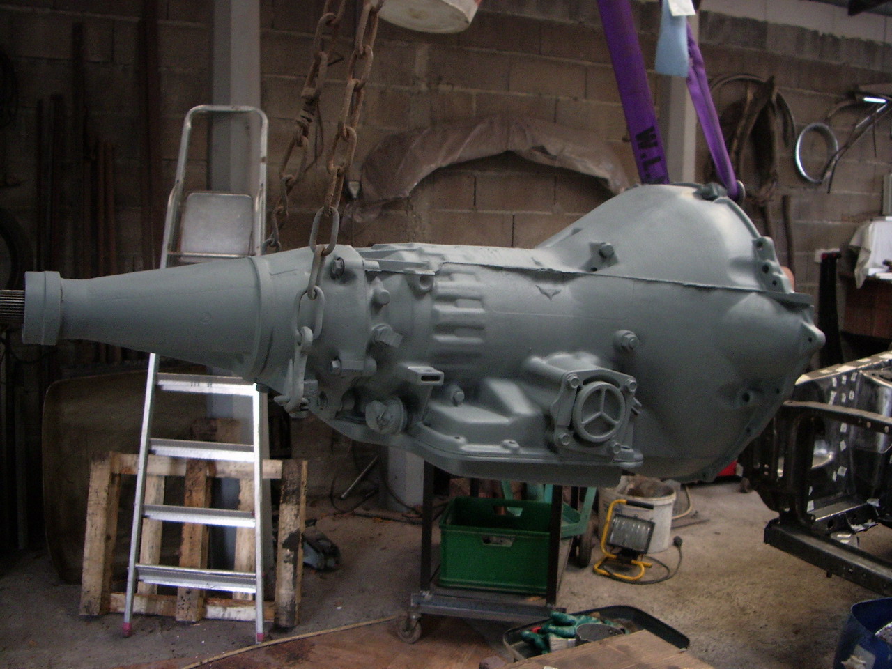

Salut à tous

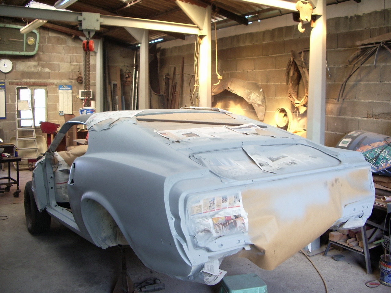

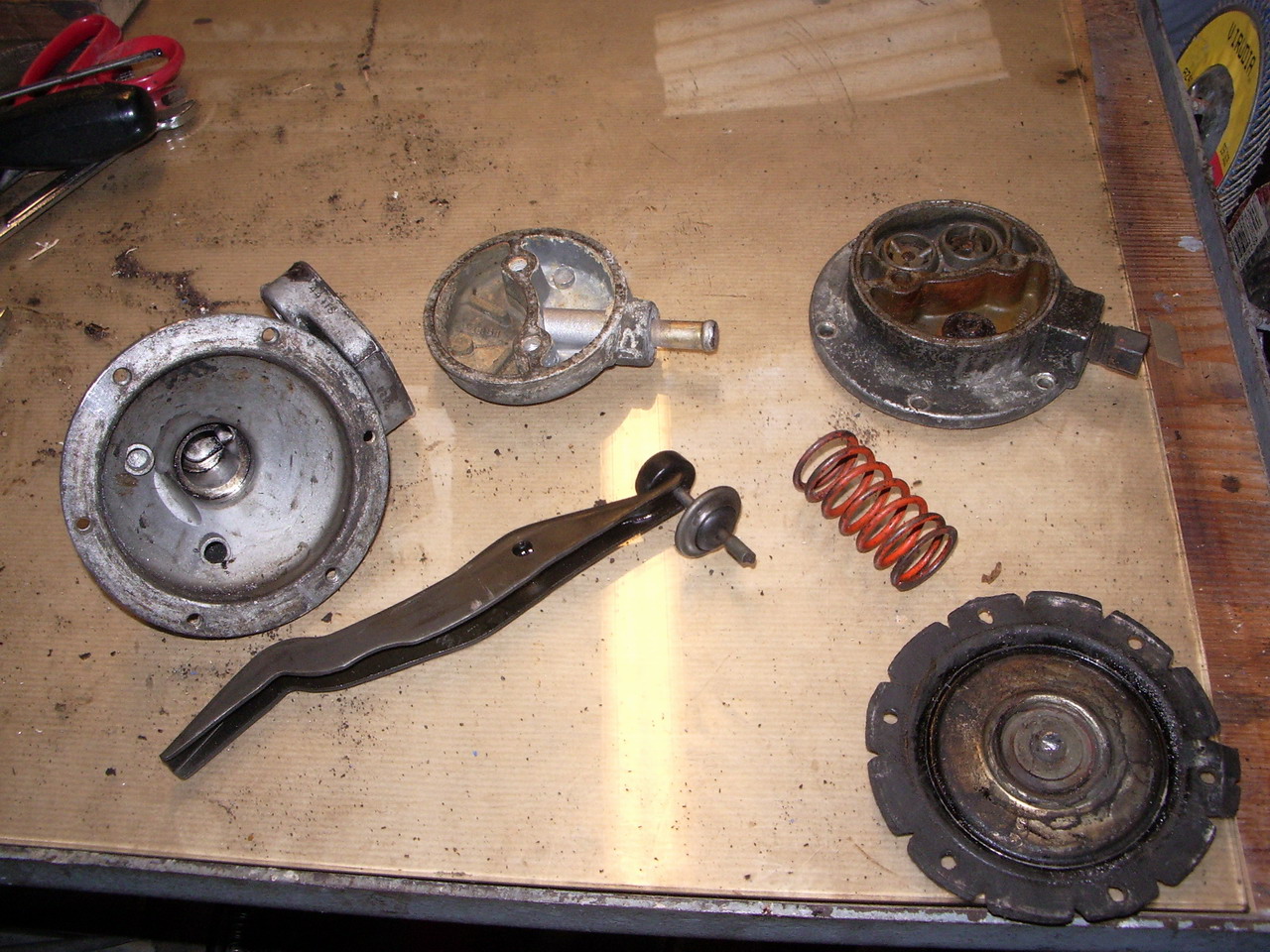

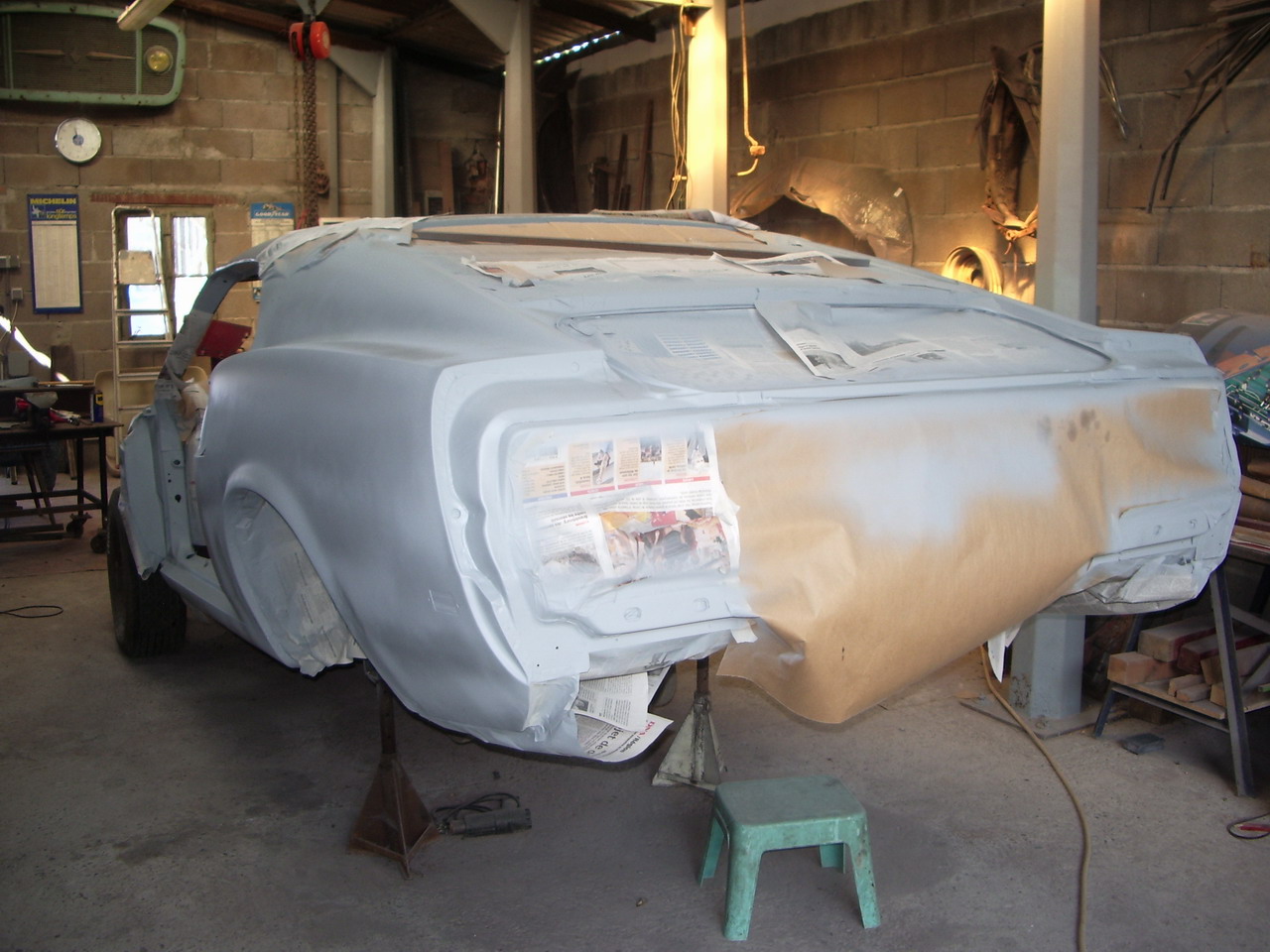

quelques travaux éffectués pendant la trève hivernale des travaux de carrosserie :)
IMGP3489_redimensionner.JPG IMGP3491_redimensionner.JPG IMGP3492_redimensionner.JPG
IMGP3560_redimensionner.JPG IMGP3565_redimensionner.JPG IMGP3611_redimensionner.JPG
