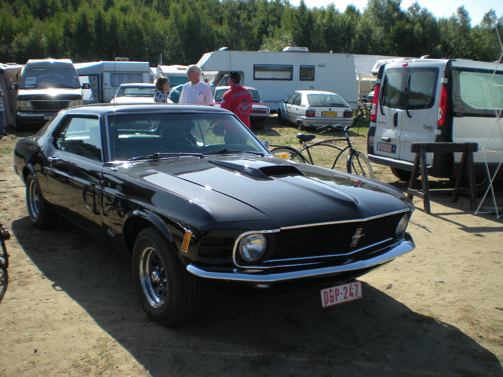

Quelques photos de ma belle :wub:

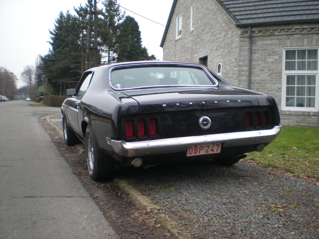

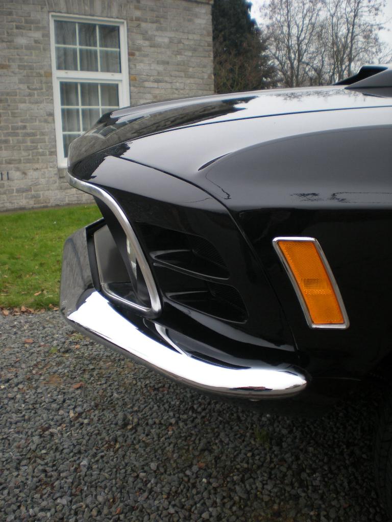

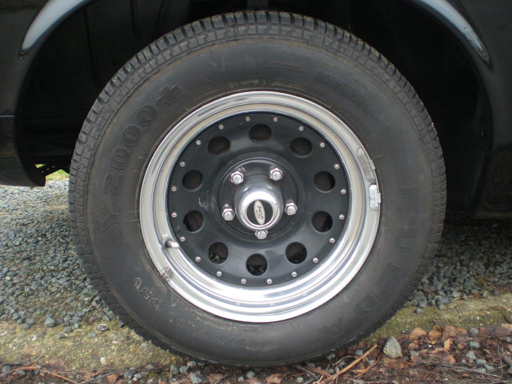

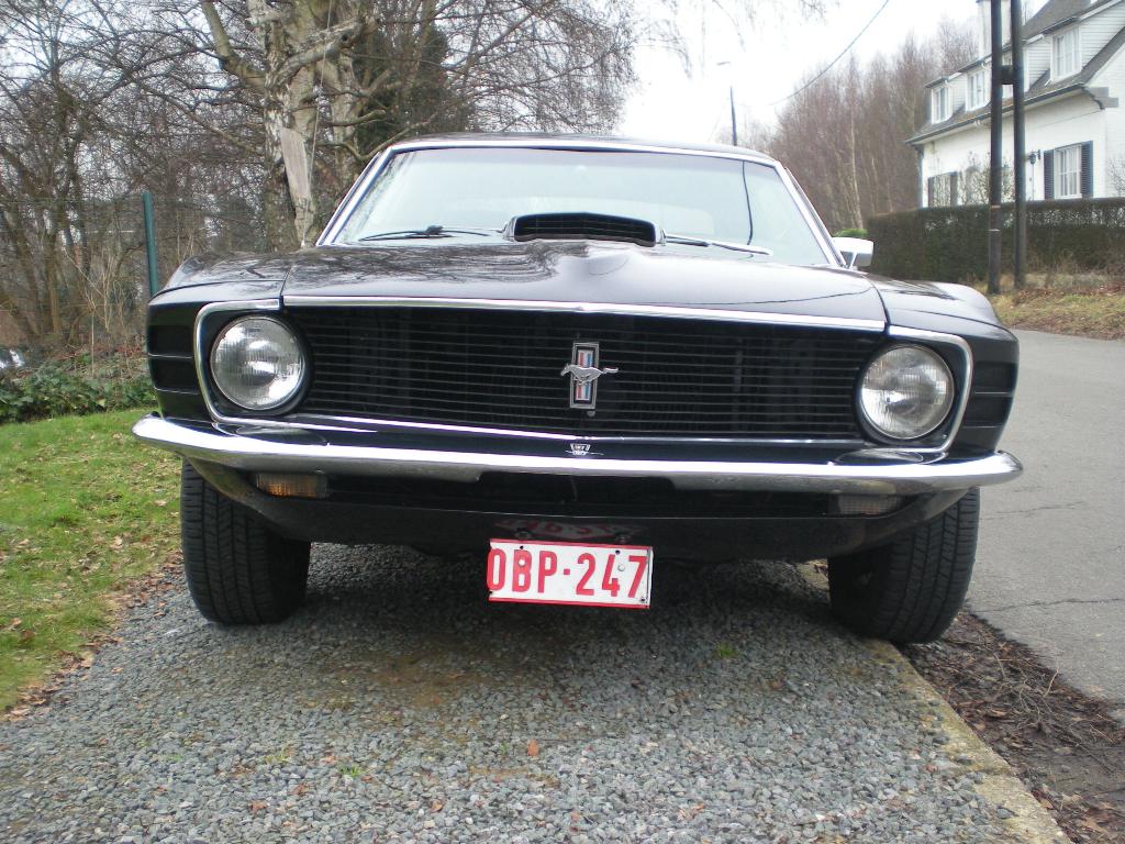

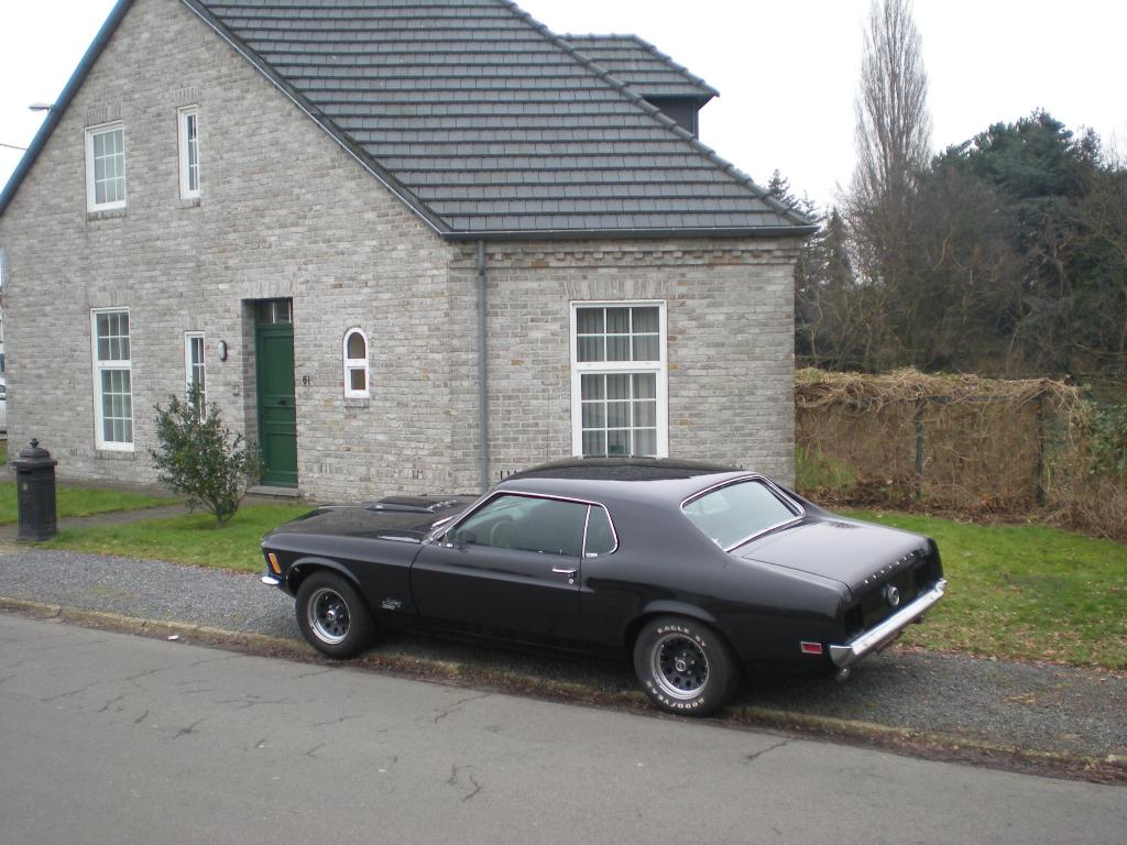

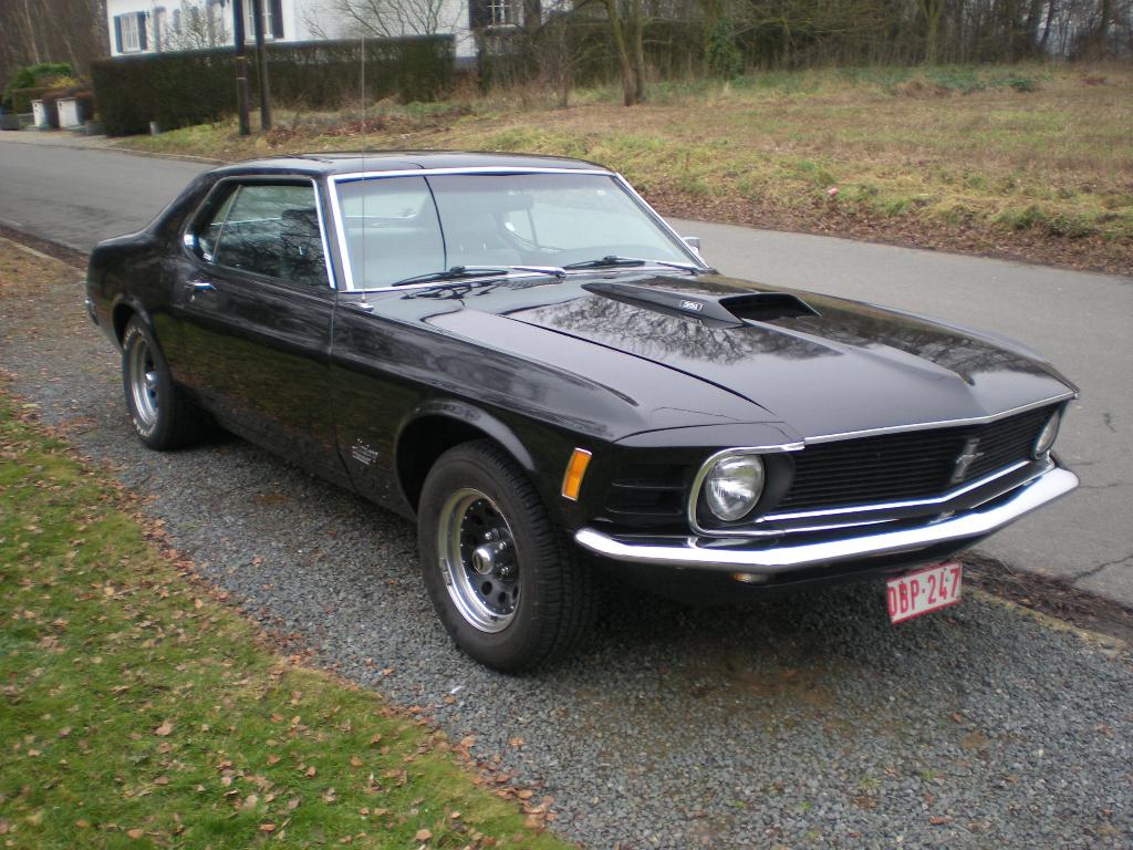

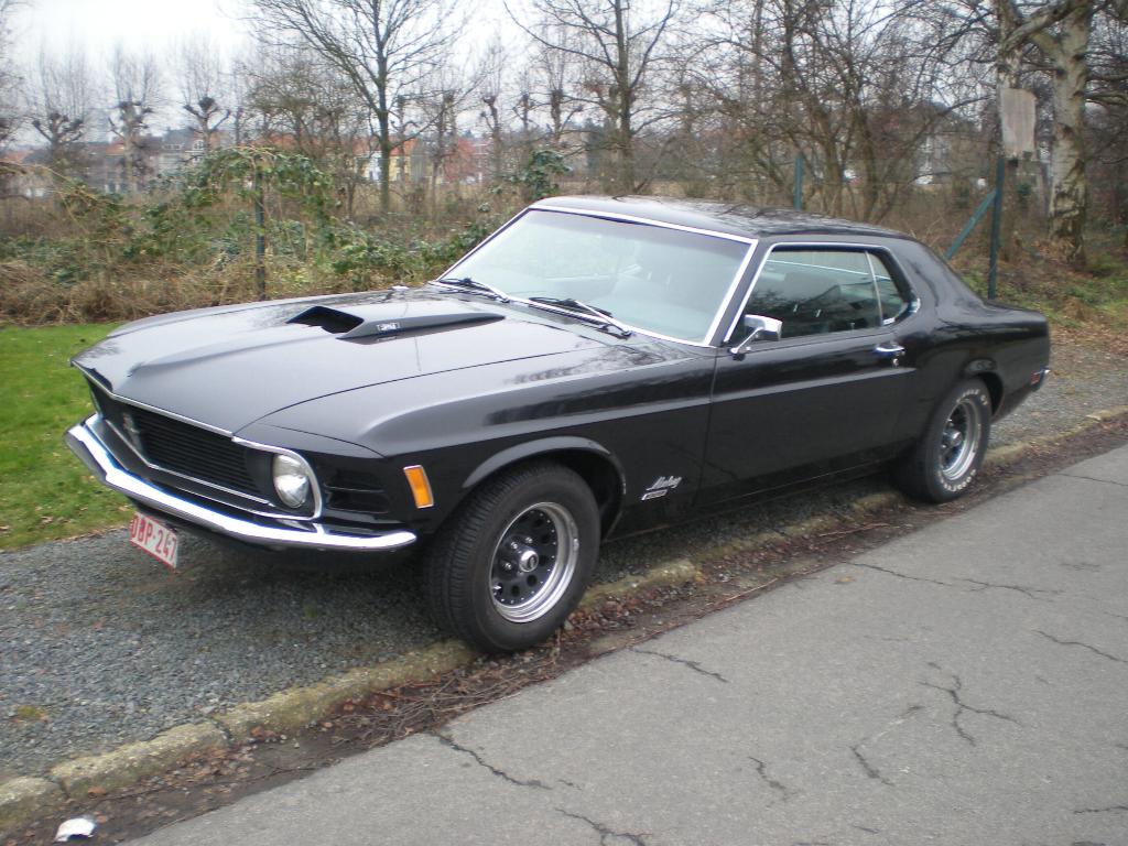

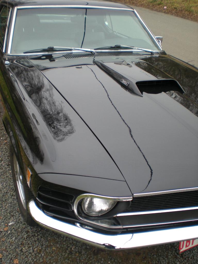

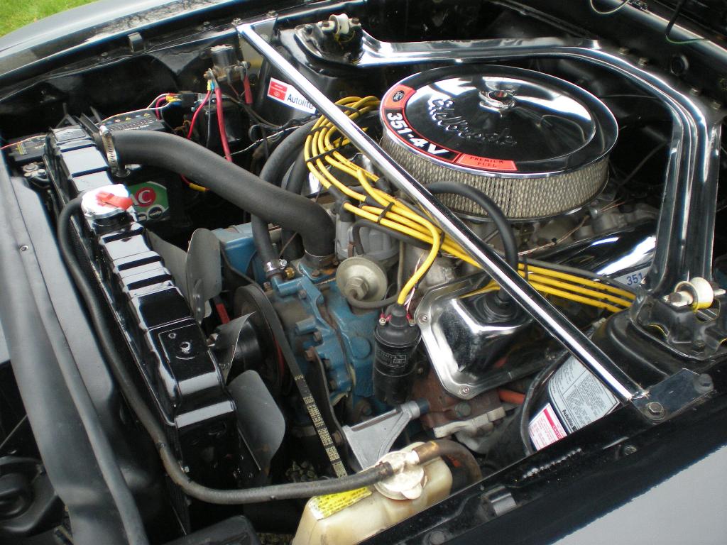

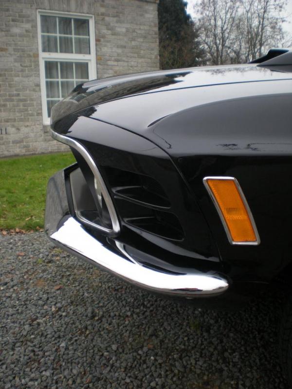

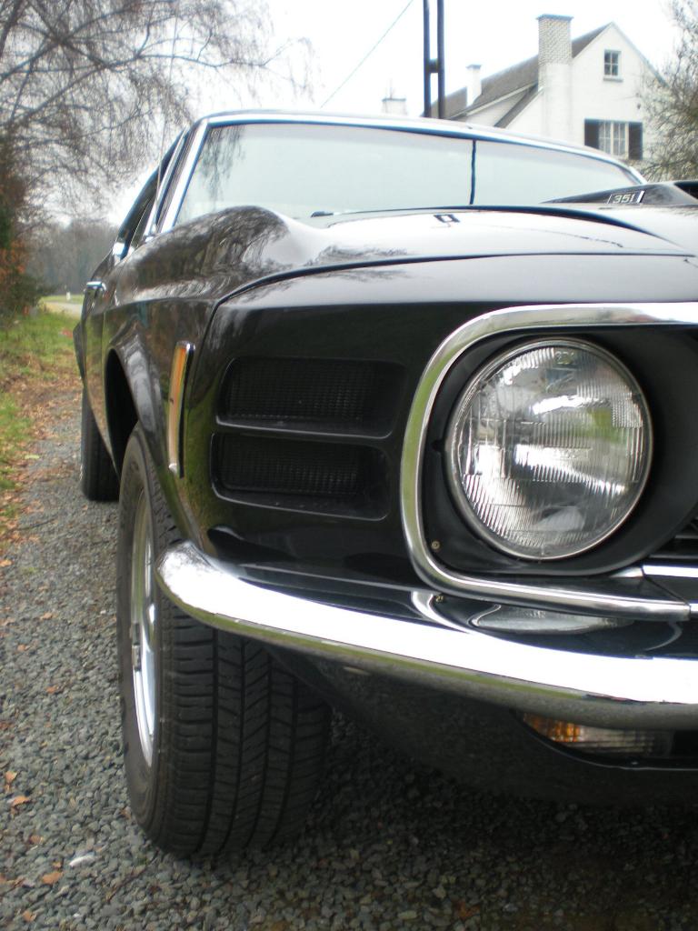

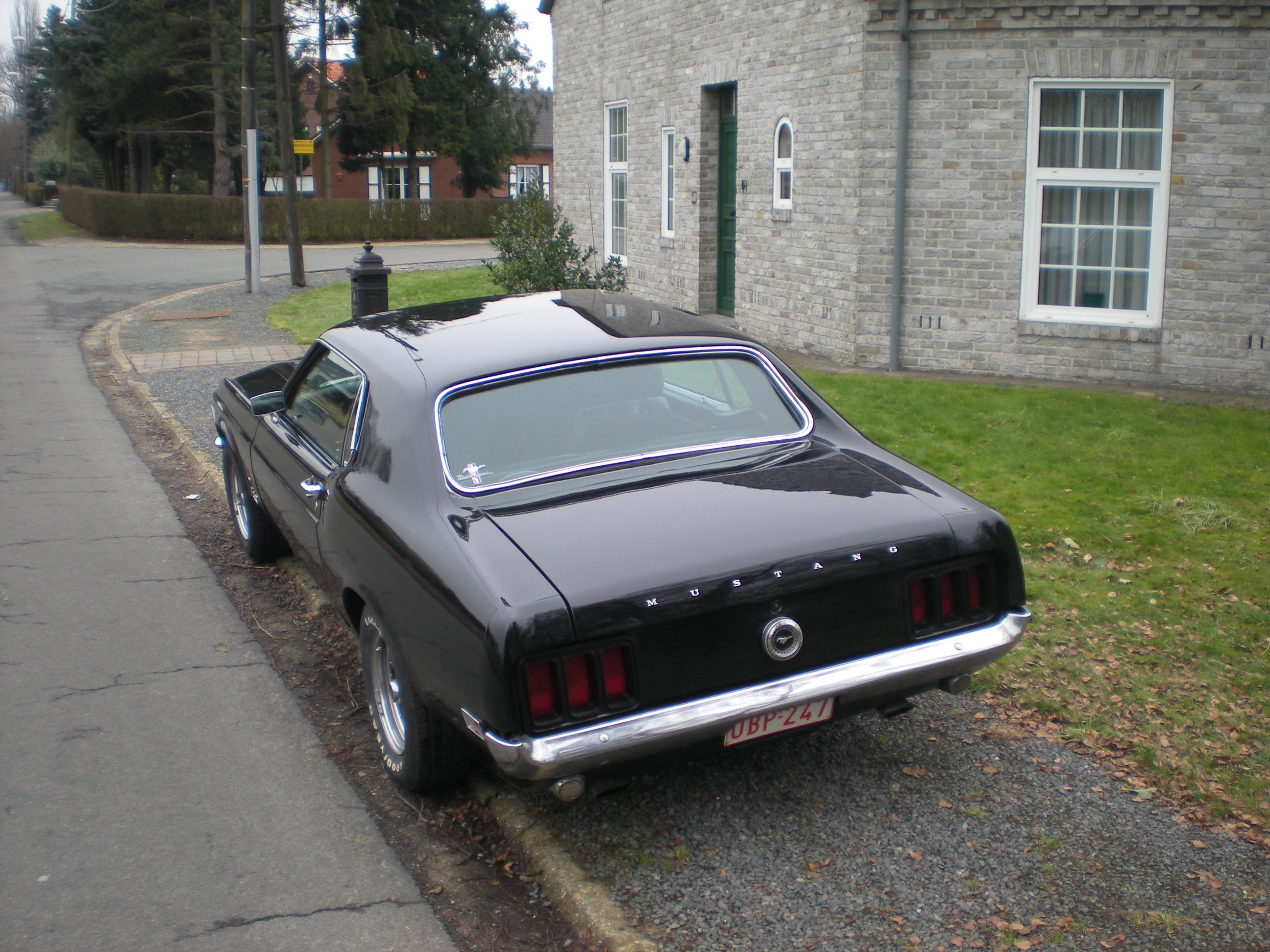

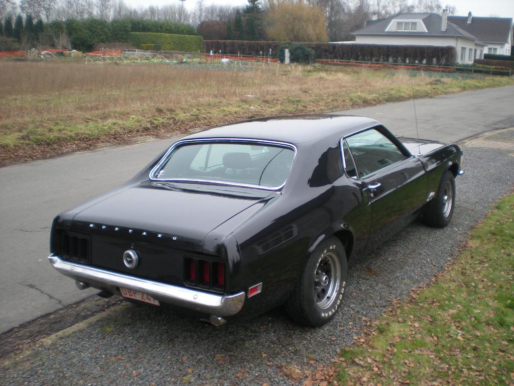

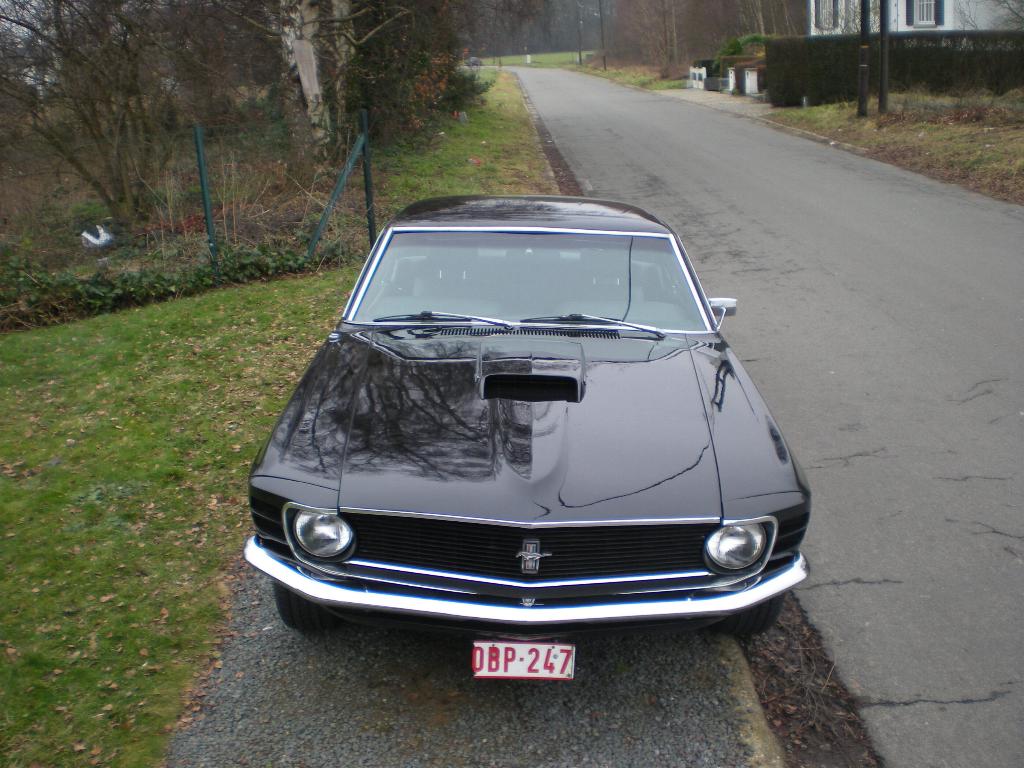

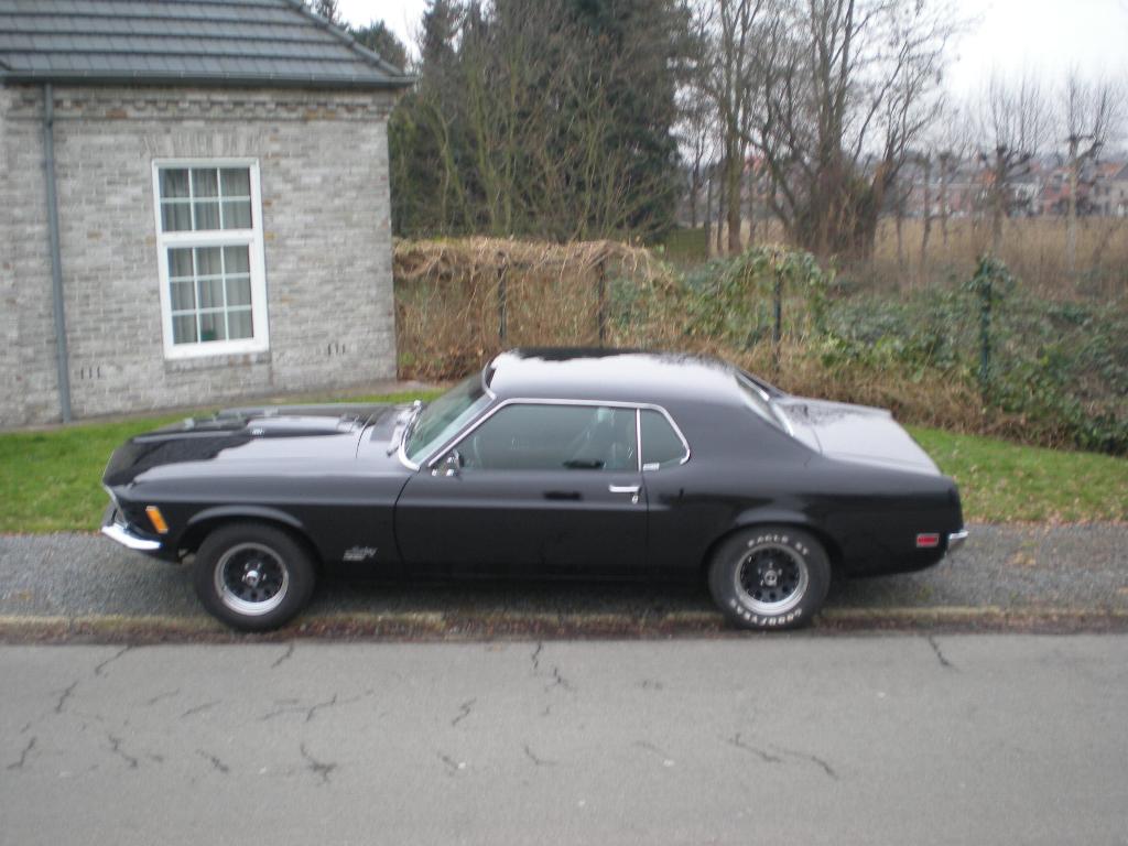

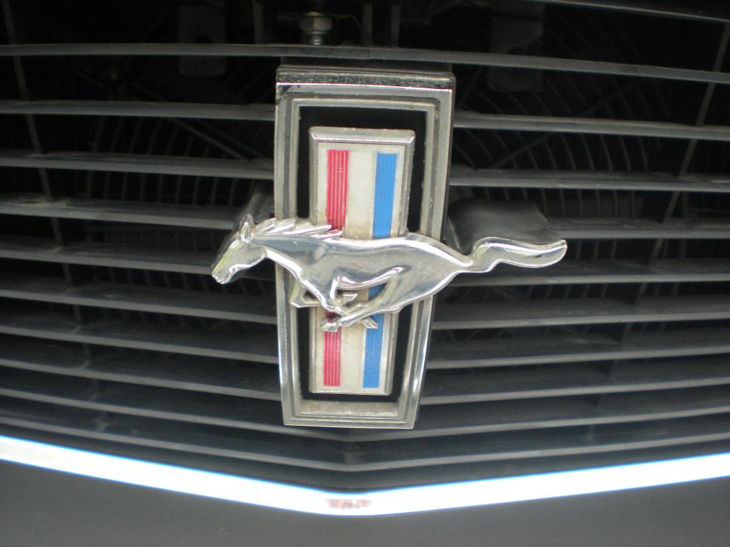

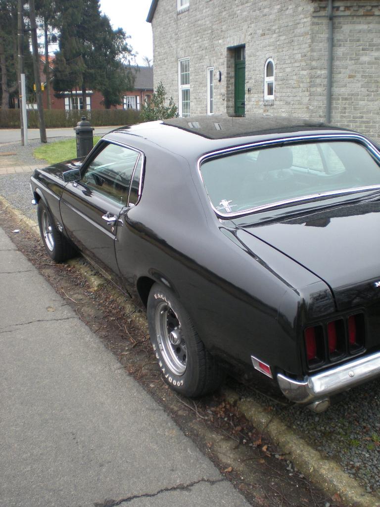

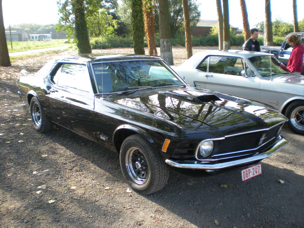

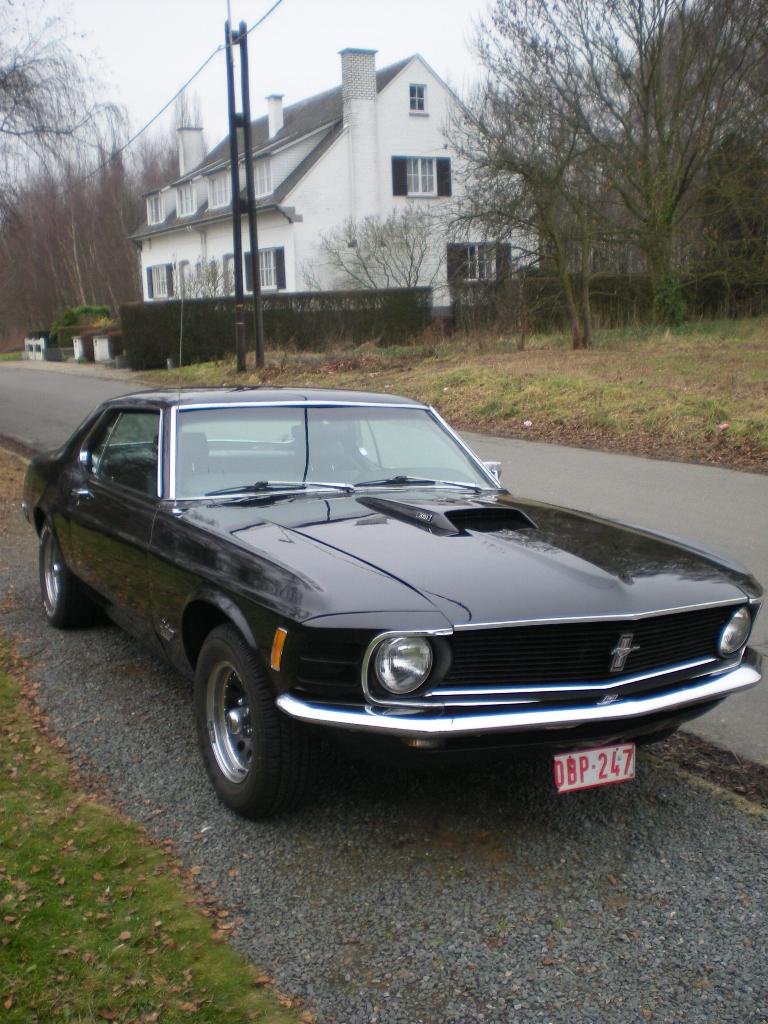

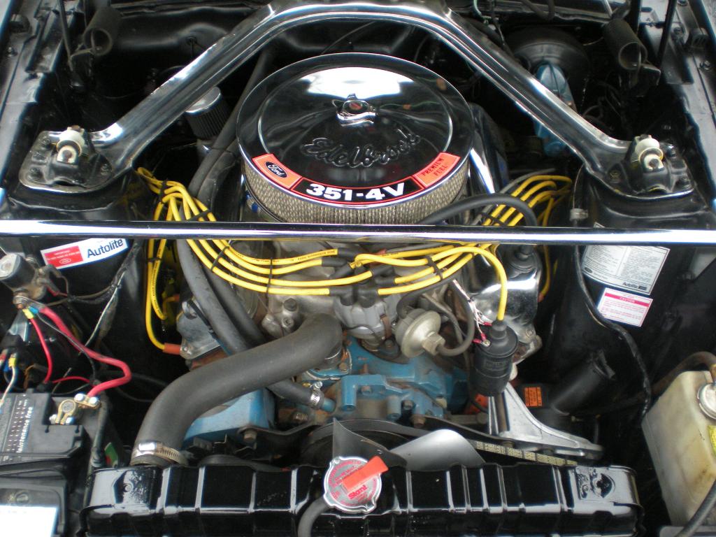

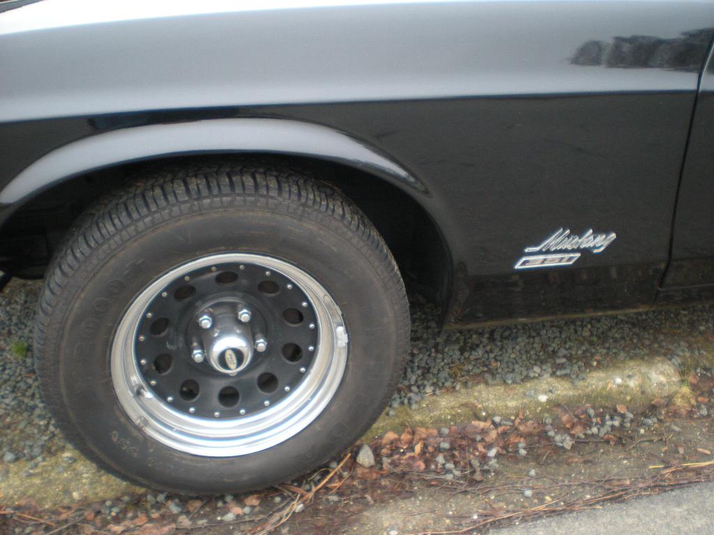

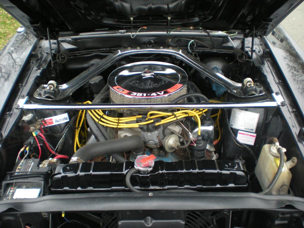

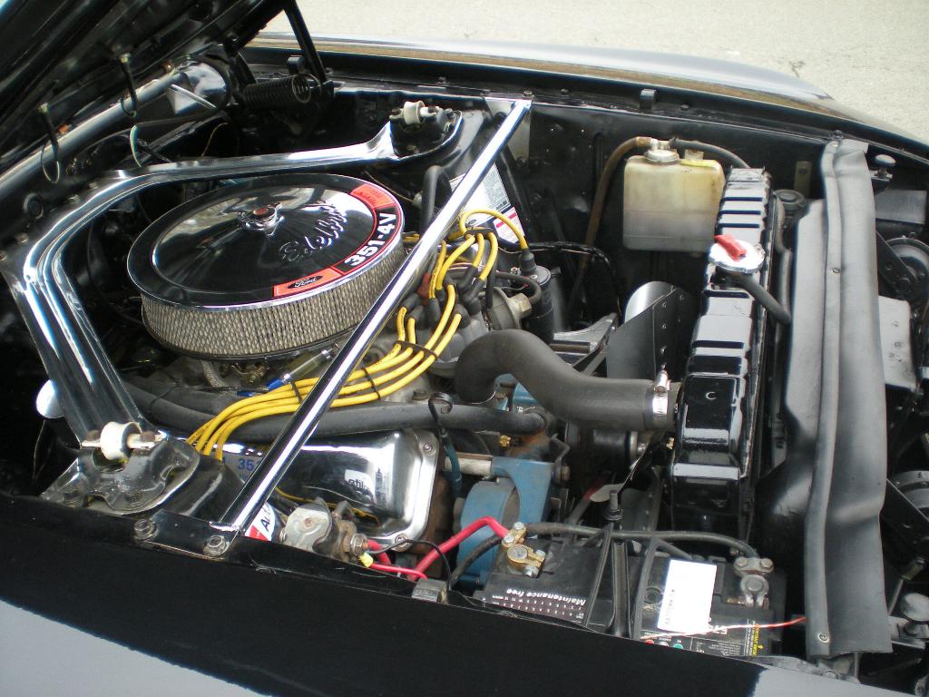

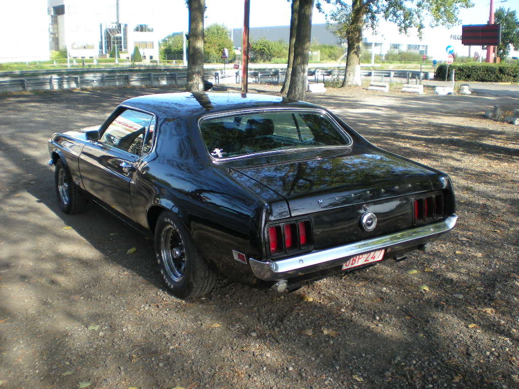

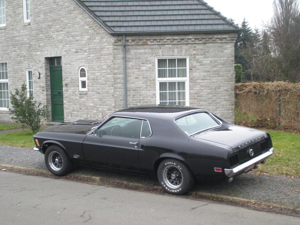

Salut à tous
Pour ceux qui suivent ma restauration/mustang,voici une nouveauté.
-Remplacement du radiateur 2 rows 20" par un 3 rows 24 " .
La différence est radicale avec mon 351c.
Alors qu'avant avec un trajet autoroute suivit de file elle commençait à chauffer,
à présent elle reste en permanence juste en dessous du milieu de la zone.
Ils ne le précisent pas toujours chez MU,summit ou rockauto.
Mais en lisant la description du produit, ils expliquent que pour un 351c préparé, un radiateur heavy cooling est recommandé .
voilà une expérience qui évitera des frais inutiles à d'autres.

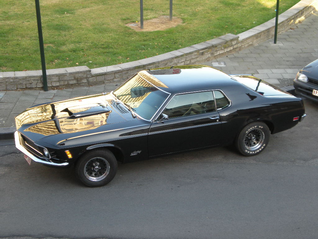

Au passage, quelques nouvelles photos de mon "bad boy"
Allez

J'ai eu l'occasion de pousser les 3 rapports à seulement 4000 t/min et bien ça déménage sérieusement en dessous du capot.
Très chouette ces 351 c
J'ai mesuré,j'ai une ligne double en 2"1/2 avec juste un silencieux par ligne au bout dans l'axe.

black style c'est dément, tu as peint l'interieur des feux arrière en noir? ca fait batmobile :)

Merci Marty
C'est vrai qu'en noir ca donne bien.
En général tout le monde préfère comme ça.
On a longtemps hésité vu qu'elle était d'origine en grabber green (commande spéciale).
Mais finalement on a tranché pour le bad boy :)

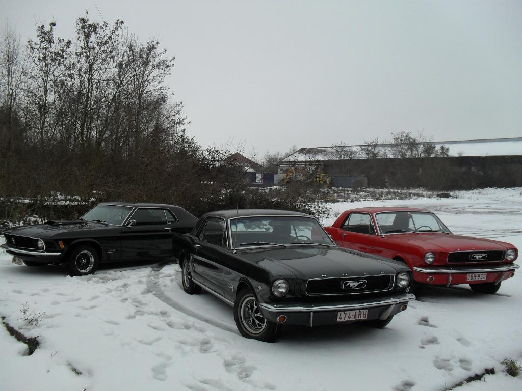

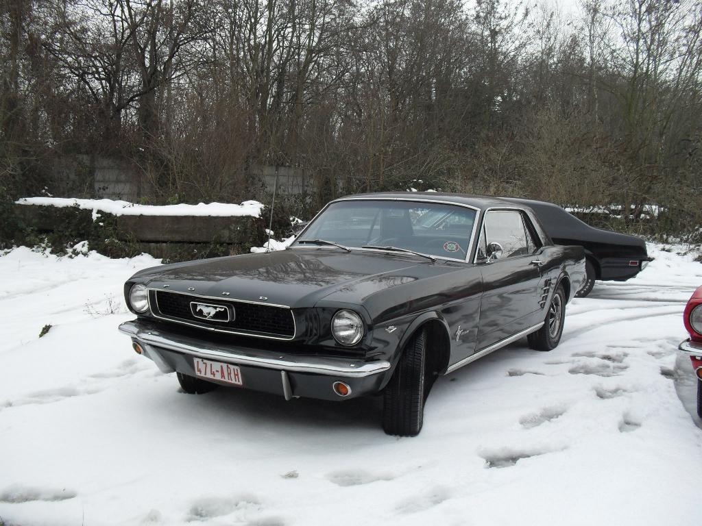

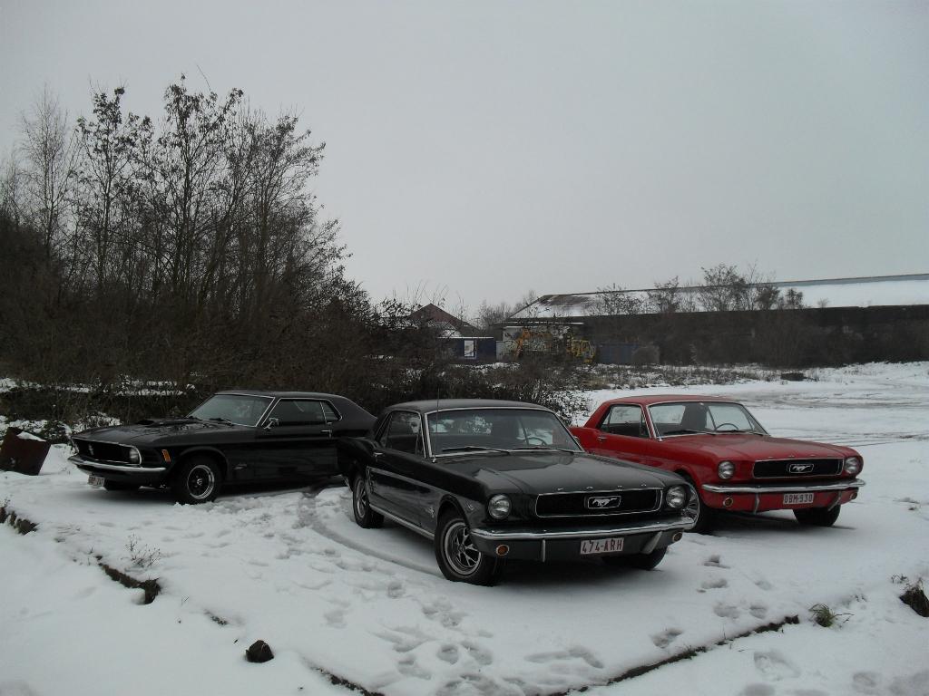

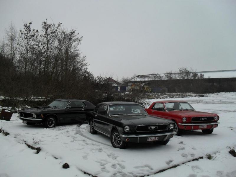

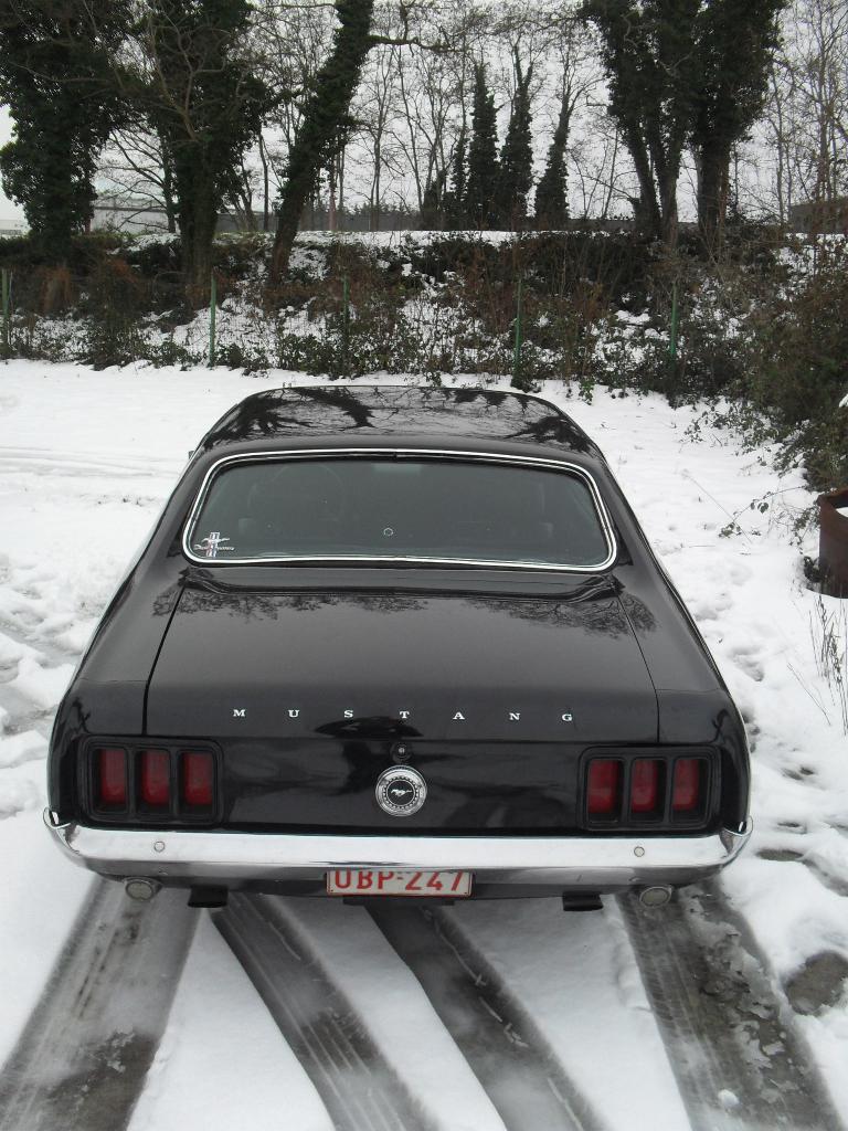

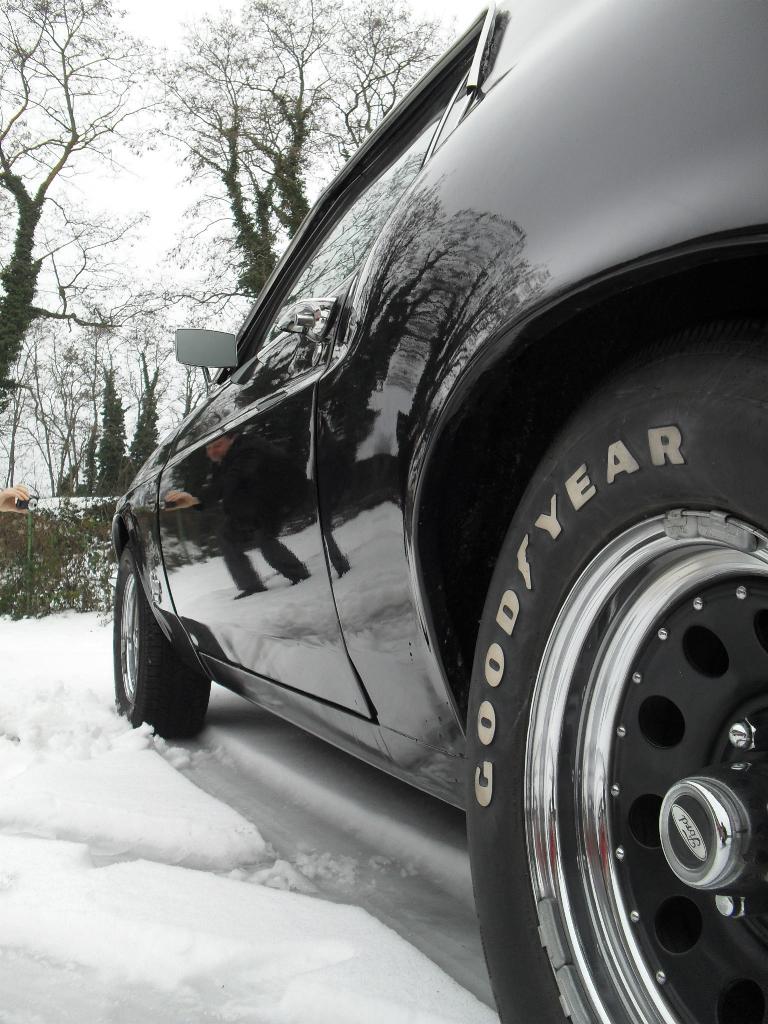

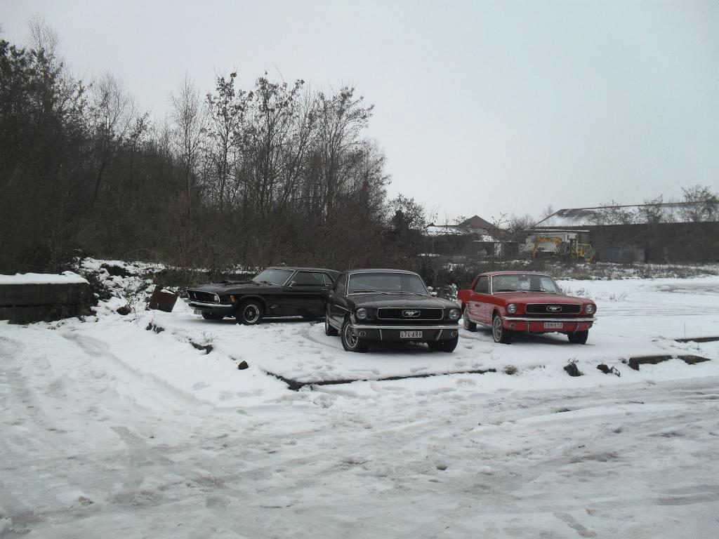

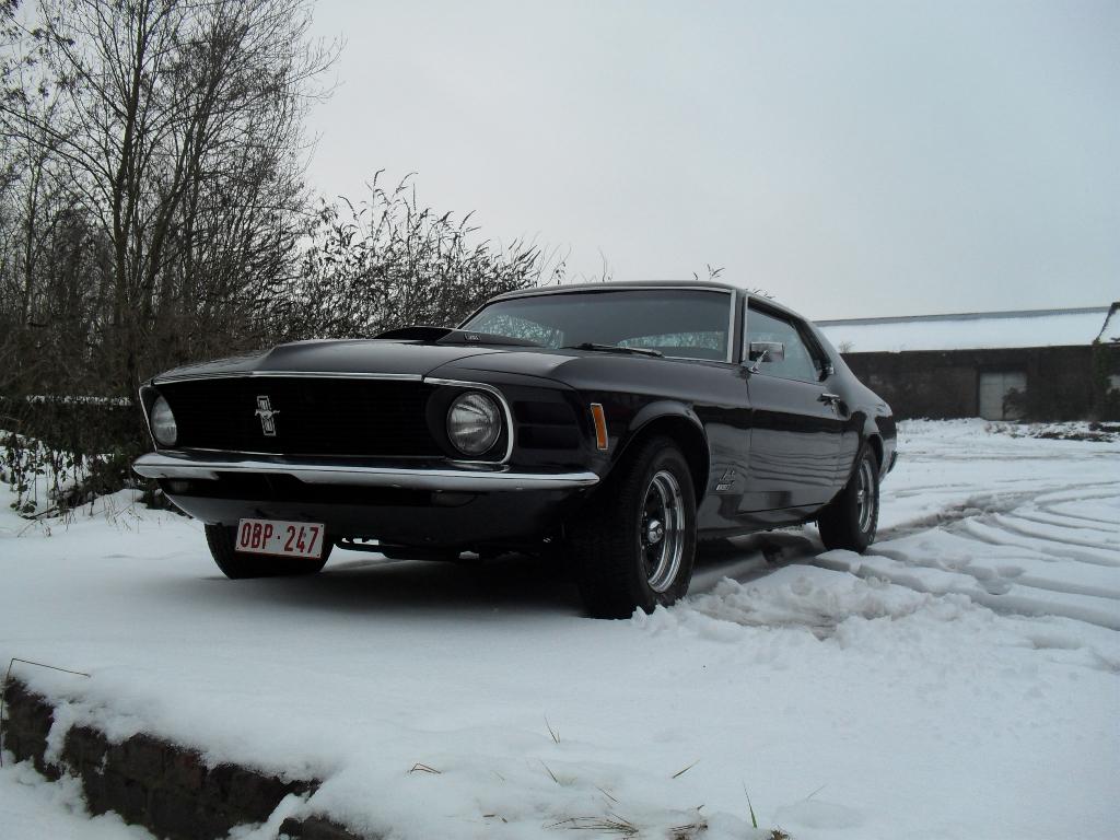

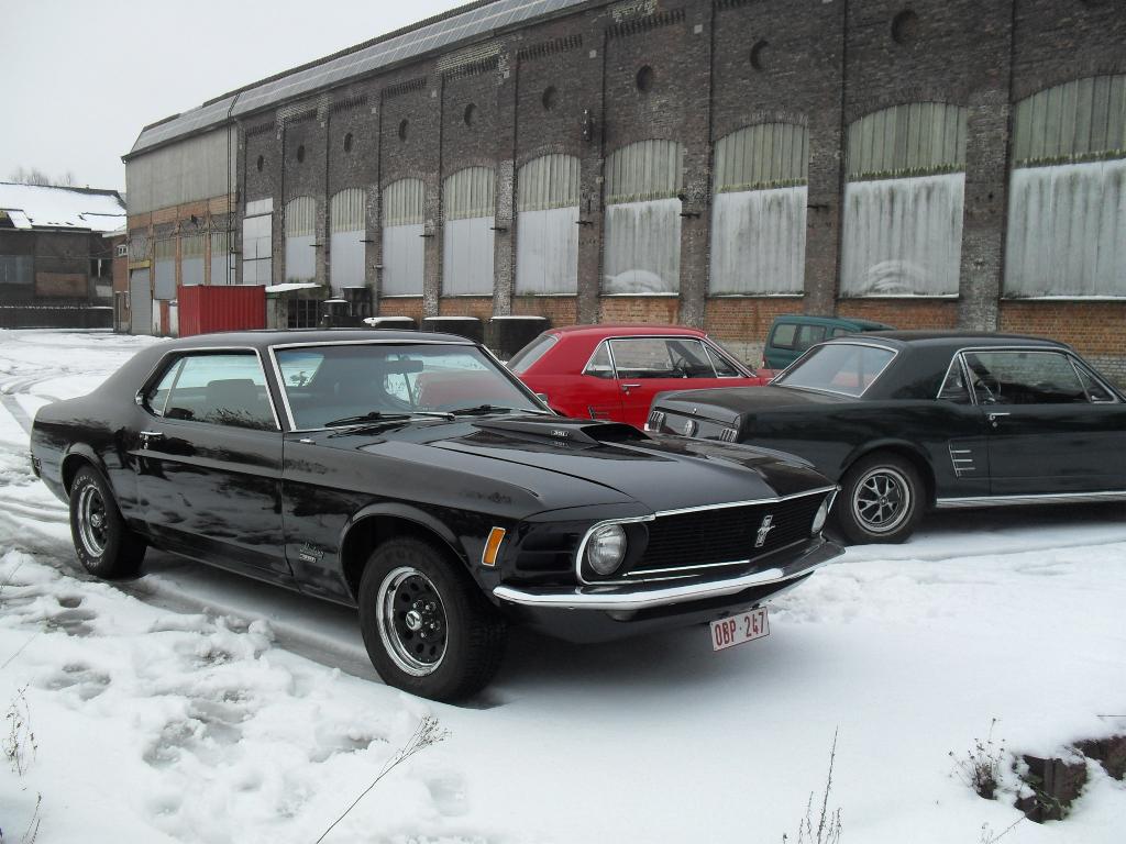

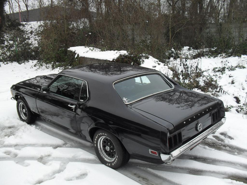

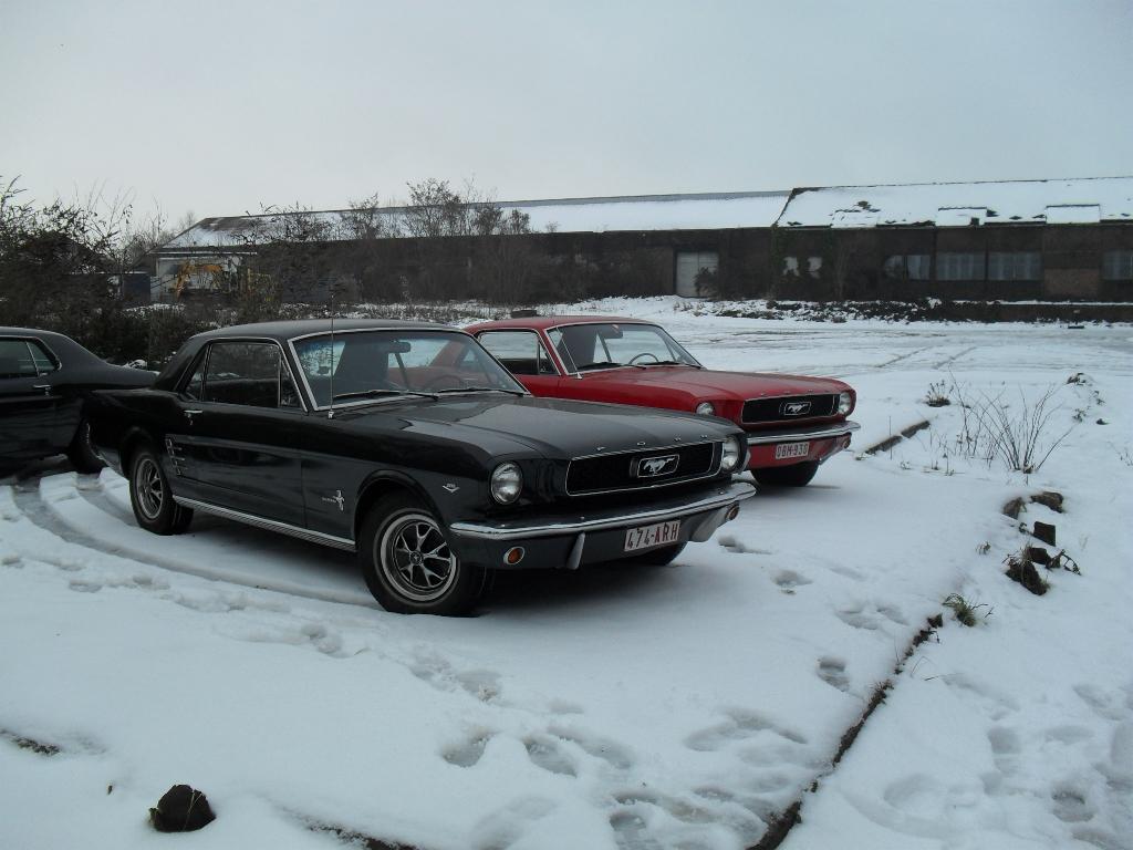

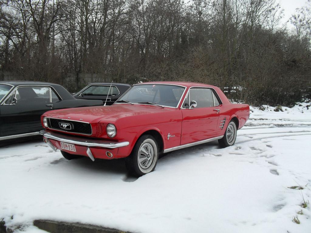

Salut à tous
Voici quelques photos prises ce matin sous la neige.
Pour le plaisir des yeux.
Allez
Bonne fêtes de fin d'année à tous :D

Marrant on voit pas le tracteur qui vous a dégagé a chaque fois pour prendre des clichés a des endroits différents :mrgreen:

Posté 30 December 2010 - 12:39 PM
Belles photos !!!! :rolleyes:
Z'ont de drôles de façons pour monter leurs bananes de parechoc avant, tes potes :blink: !!!
Sur la rouge ils sont tête en bas et sur l'autre, ils semblent montés à l'envers (le gauche à la palce du droit...) :blink:

Salut
Ben c'est pas mes potes ! :D
C'est par hasard que la voiture s'est retrouvée avec ces deux autres.
La rouge 6 cylindres est à vendre 10000 euros pour info.
Le propriétaire des lieux Mr Castiaux ( pour ceux qui le connaissent )est très sympa et est spécialisé dans la réparation d'ancêtres en tout genre
Il a voulu sortir deux de ses mustangs pour créer un "tableau" sympa avec la mienne.
Mais effectivement c'est bien vu pour les bananes!
