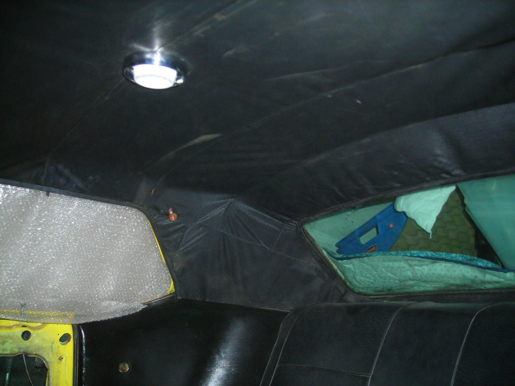

Posté 19 October 2008 - 07:05 PM
moi ca fait 1 semaine que je me bat avec mon ciel de toit
bonne continuation chris

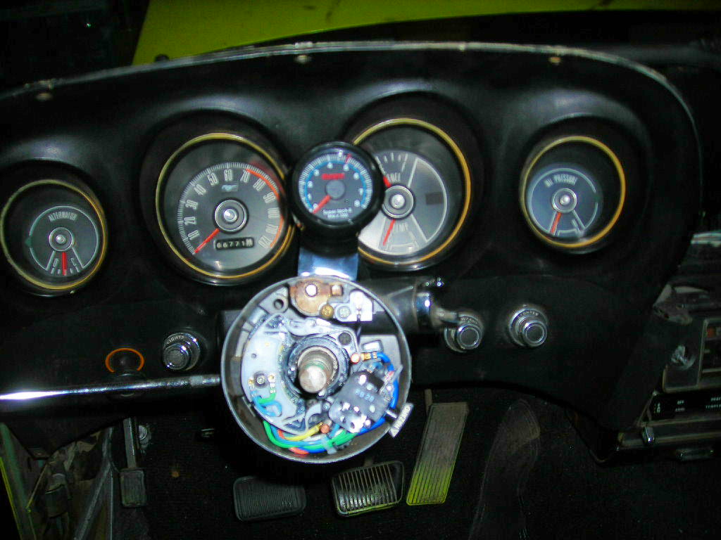

j'ai câblé mon compte tours ,
recâblé une partie du tableau de bord,

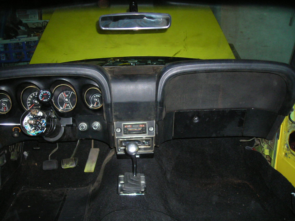

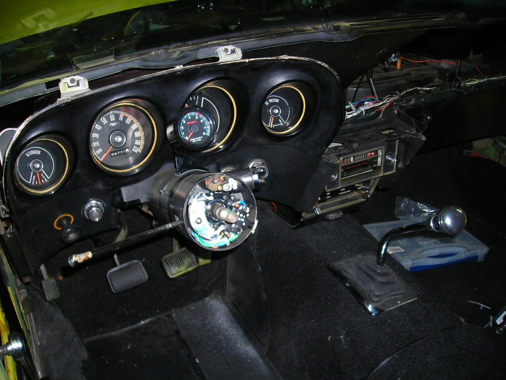

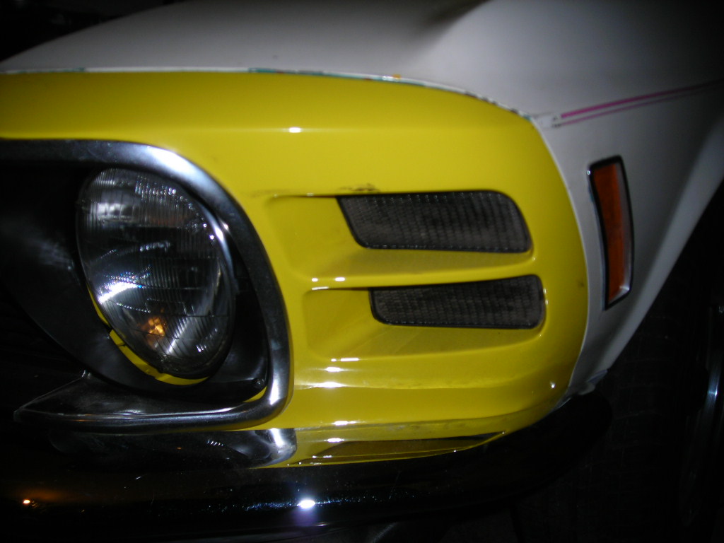

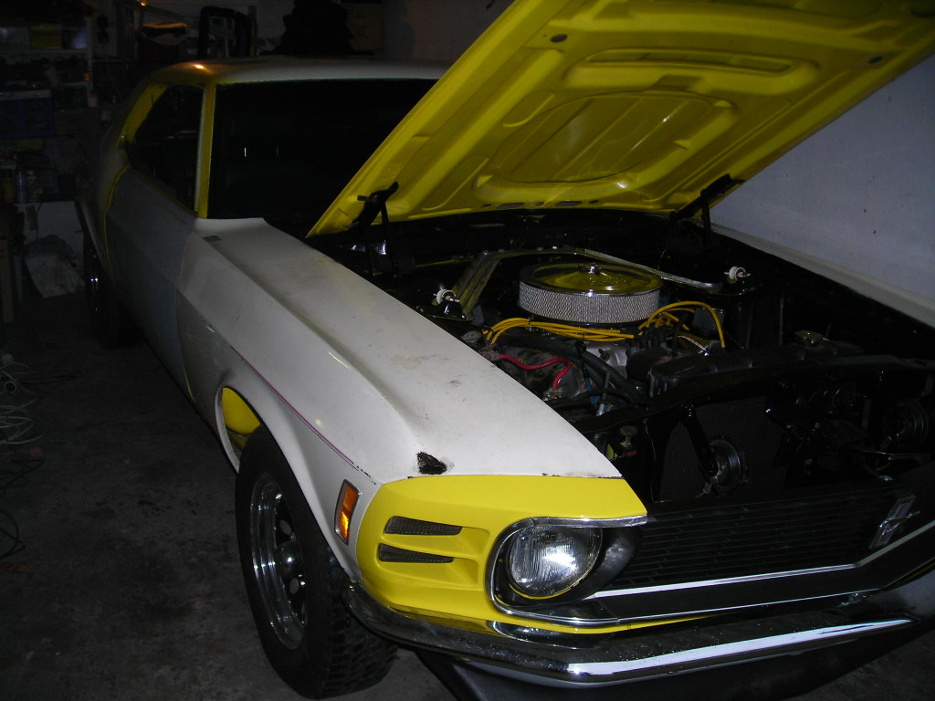

Posté 02 December 2008 - 04:51 PM

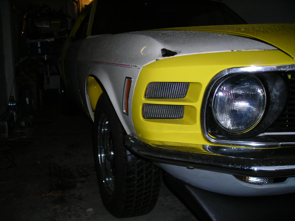

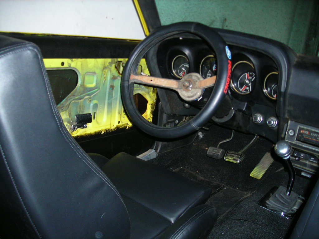

Voilà pour ceux que celà intéresse quelques photos de la voiture dans son état actuel.
Elle avance bien et je compte l'avoir finie pour le printemps
Ce message a été modifié par chris - 02 December 2008 - 04:53 PM.

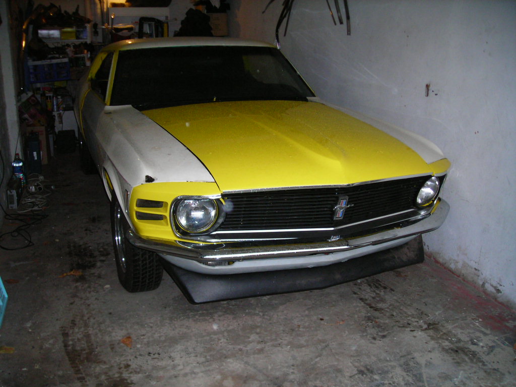

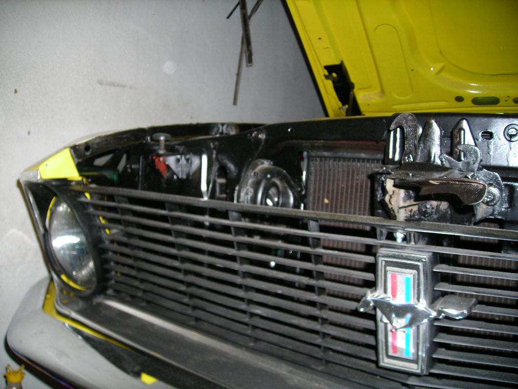

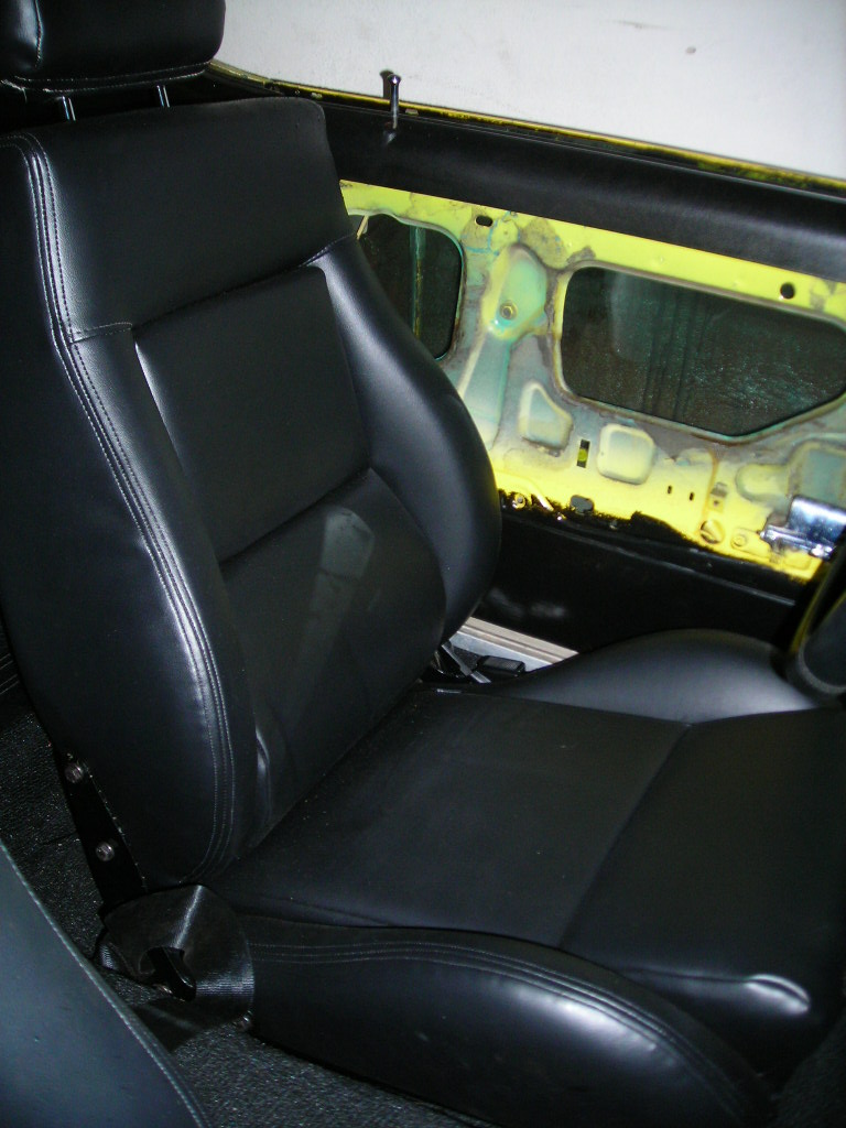

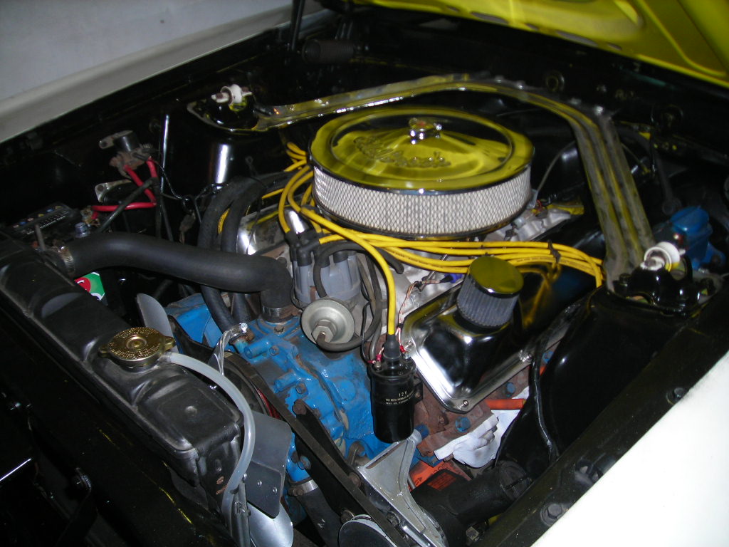

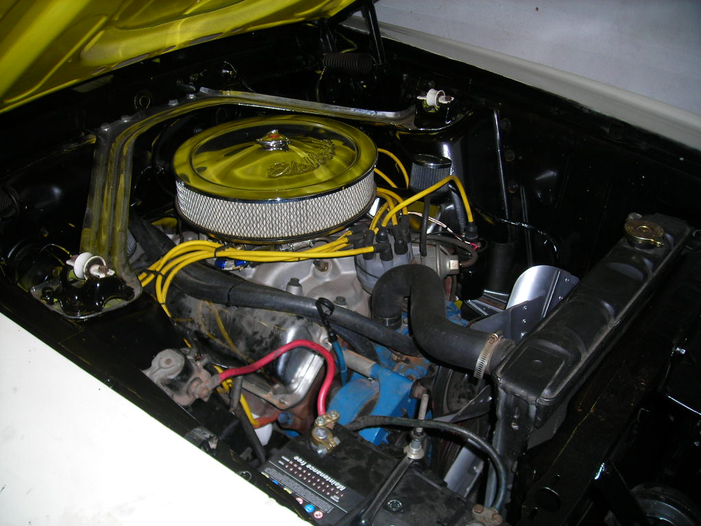

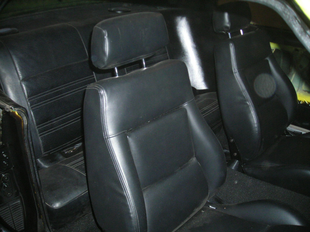

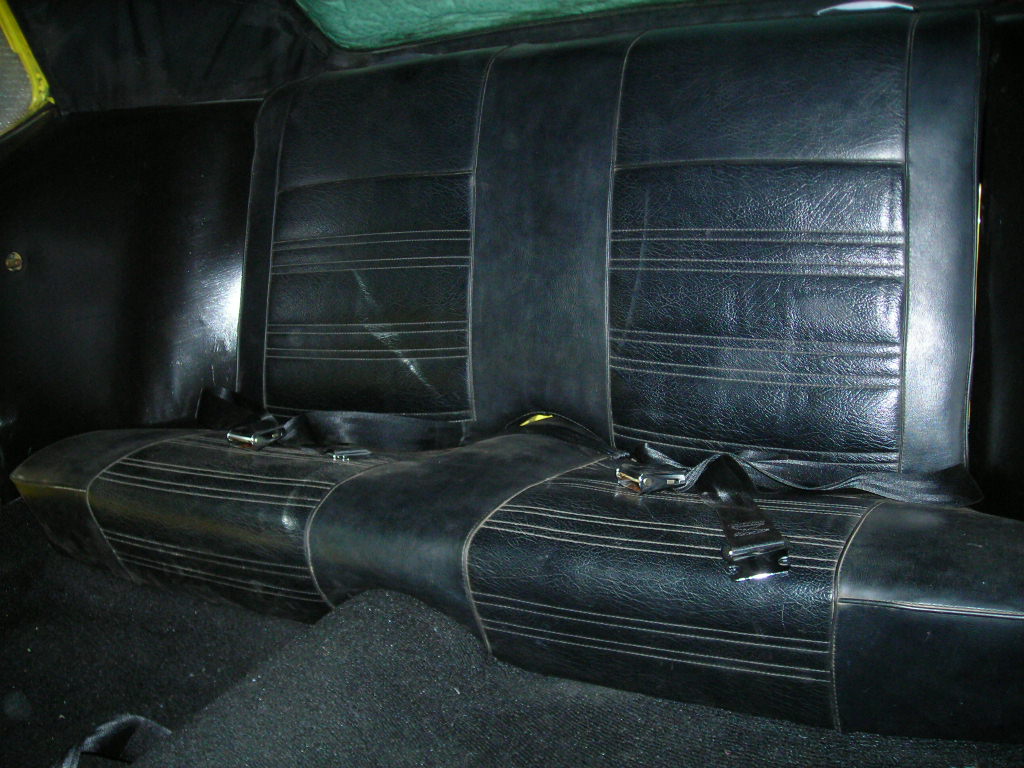

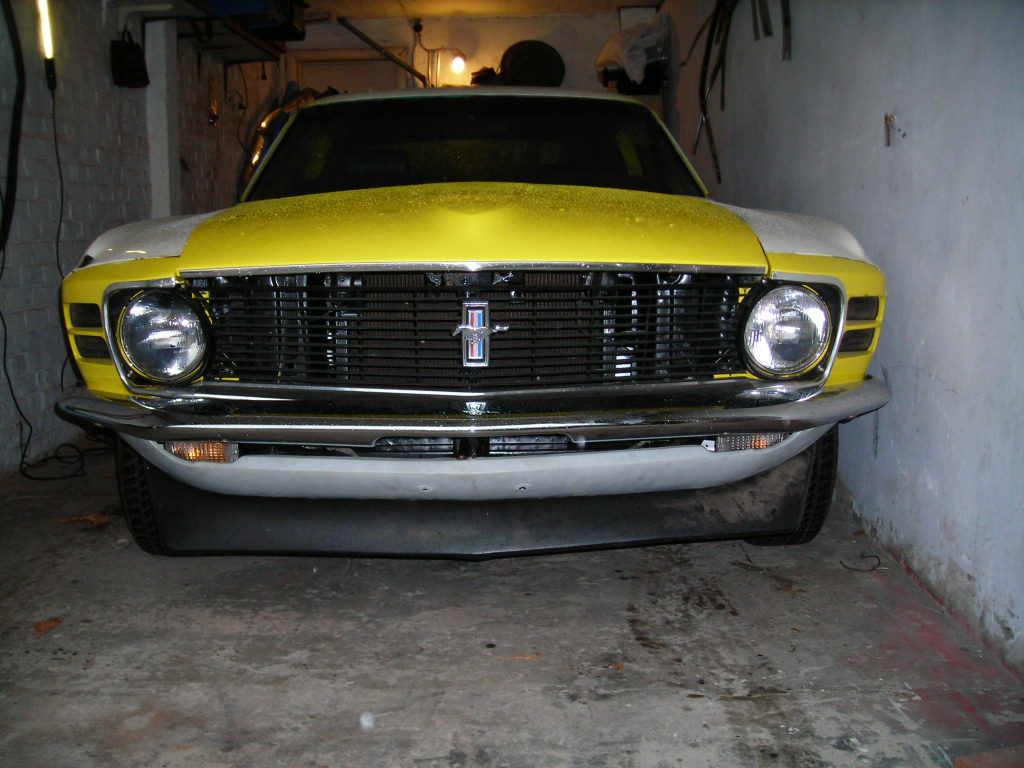

Sinon, aujourd'hui :
-Fixé le siège conducteur et placé le siège passager
-rangé tout le box pour pouvoir la retourner
-Fait l'appoint d'huile moteur
-Découpé le tapis et fixé le seuil de porte
-Retourné la voiture enfin elle bouge !!
-Première impression, embrayage très doux et boîte idem
-Le moteur cahotte un peux mais aucun réglage n'a été fait depuis que je l'ai je verrai çà plus tard.
-Et fait quelques photos que voici!
Voilà

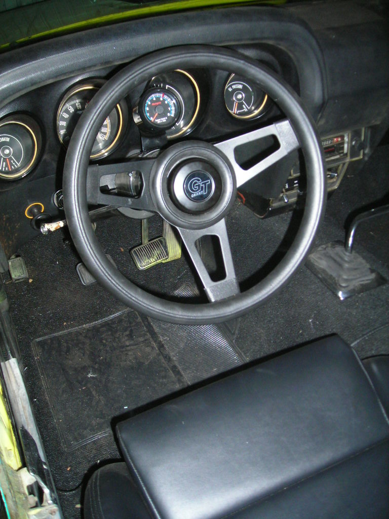

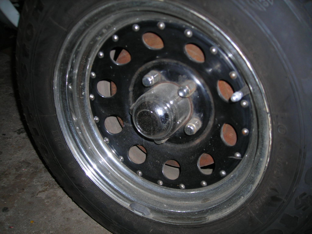

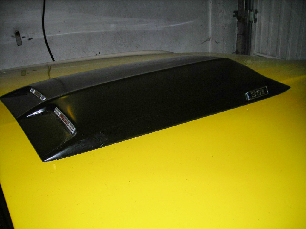

Posté 22 December 2008 - 09:35 PM

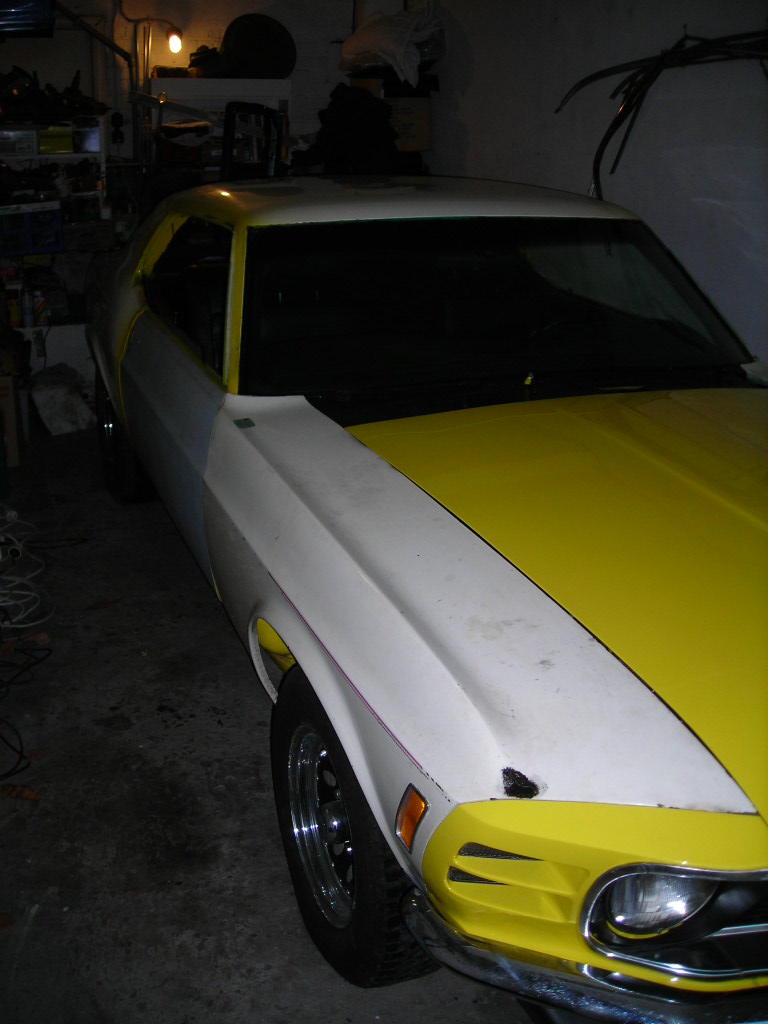

Voici la suite des photos en // sur les travaux.
- montage des anti splashs dans les ailes avant
- appliqué l'anti-gravillon dans les contres ailes
- foré , fraisé et placé le hood scoop sur le capot
- placé le nouveau volant grant challenger

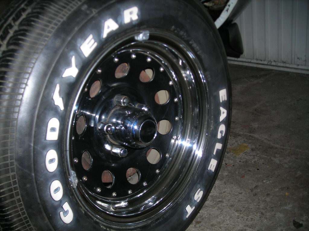

- montage des pneus good year eagle sur jantes et placement au fur et à mesure des travaux.
voilà
