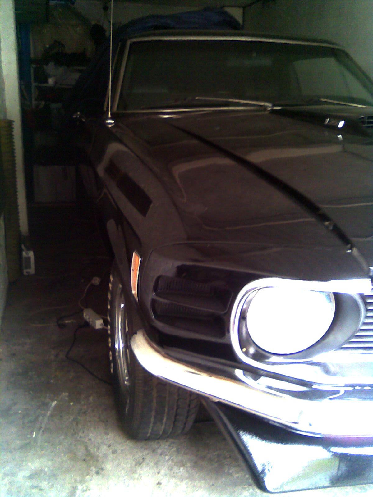

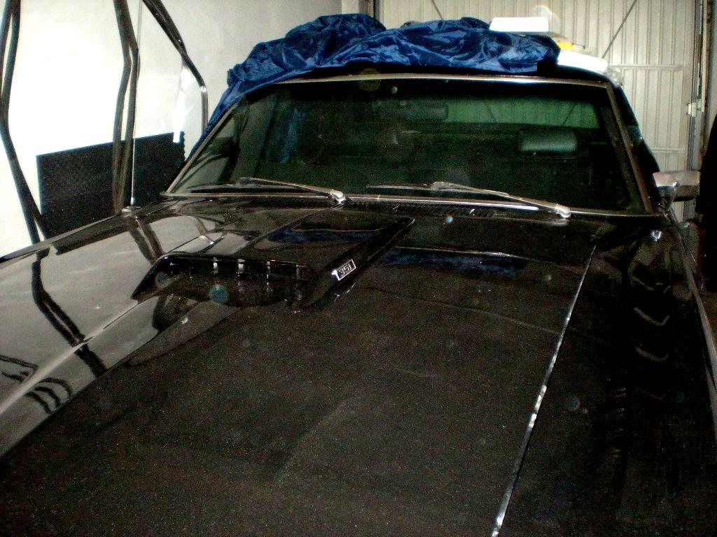

Voilà la suite d'aujourd'hui
-Clips des moldings windshield :angry:
-moldings avant
-antenne
-joint de porte conducteur
-divers bumpers (hood,doors ...)
-air inlet panel installé
-REREdémontage du heater core qui REREfuite :angry: (vidange d'eau moteur etc...)
Beaucoup perdu de temps pour des conneries...
Allez

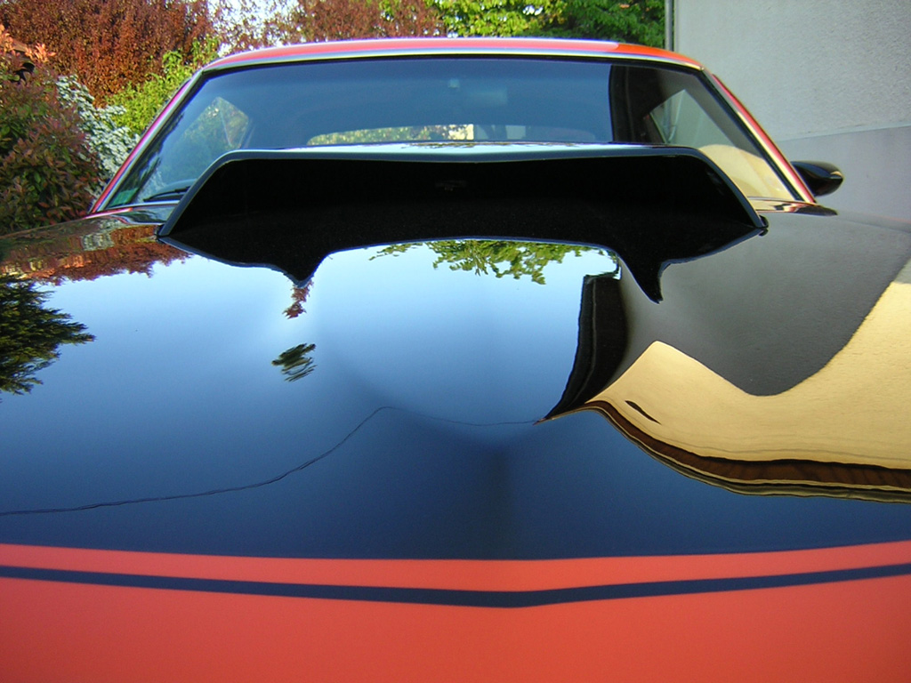

#148 Romuald
Posté 15 March 2009 - 08:55 AM
C'est ca le probleme 'un petit coup de lustreuse et ca ne se verra plus ...'. Pour corriger un petit defaut, pourquoi pas, mais le probleme a aujourd'hui c'est qu'une fois sortie de la cabine, c'est toutes la caisse qui est a lustrer :( ...
Je t'assure qu'un peintre soigneux peut faire du noir parfait sans retouche si il connait bien son metier et si il a envie de faire du bon boulot :
Exemple ... peinture a l'eau et une seul couche de vernis ...
et encore la compression jpeg n'est pas avantageuse. Su la photo originale, c'est un vrai mirroir
Ce message a été modifié par Romuald - 15 March 2009 - 08:58 AM.

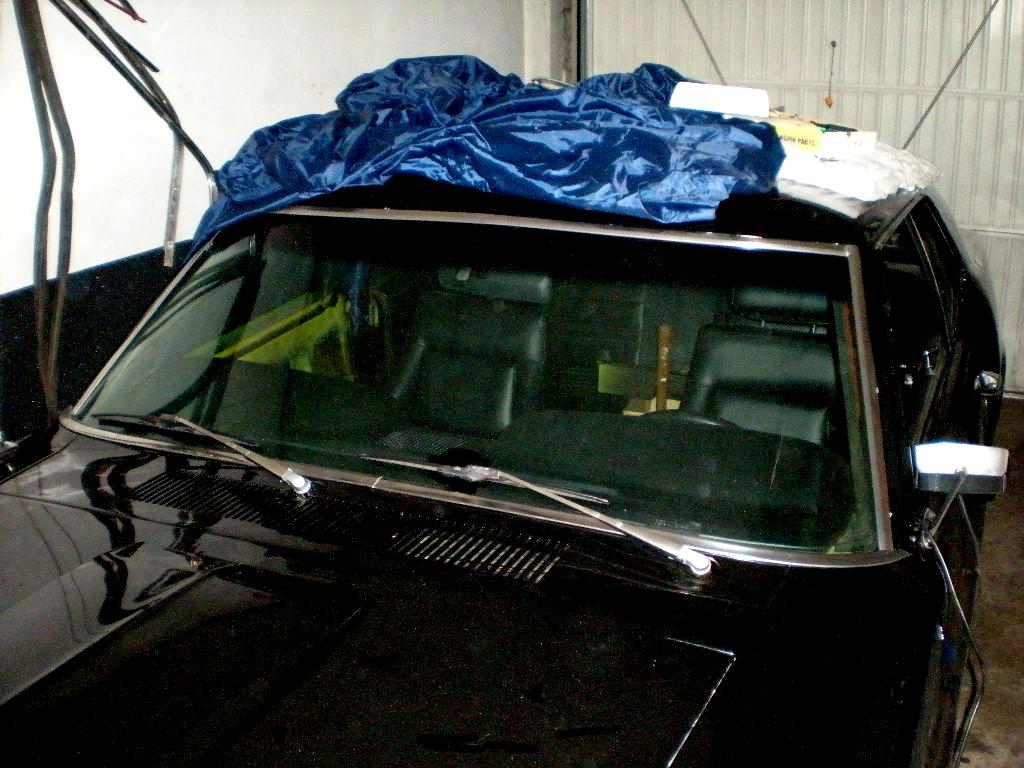

#156 chris
  • 1642 Messages :
  • Mustang:FASTBACK 1968

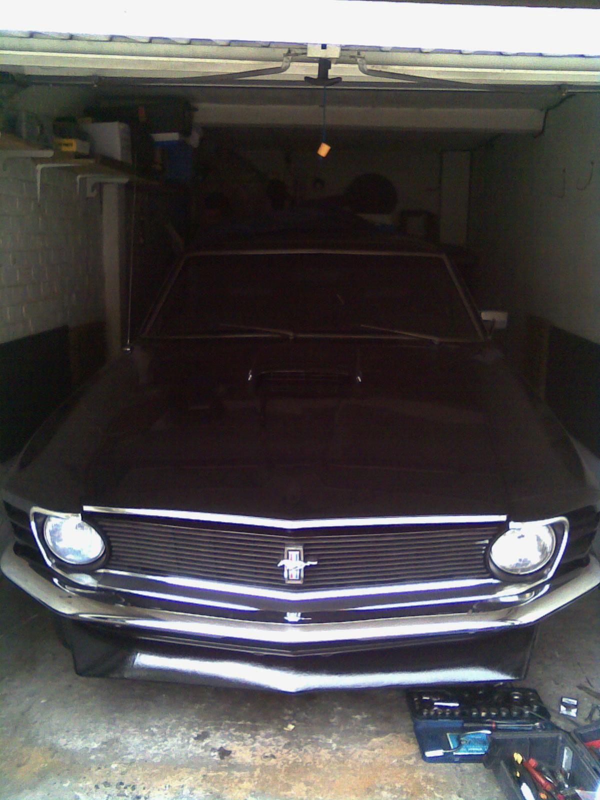

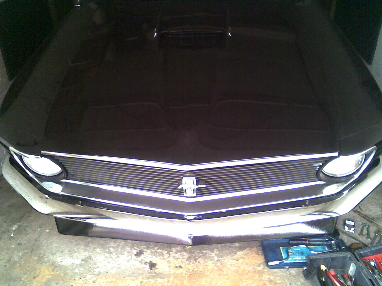

Posté 15 April 2009 - 01:06 PM
Bon , quelle est la situation connue .
Reste à faire:
-4 rotules de direction
-montage câble frein main et réglage
-réglage des freins
-quelques joints de portière
-les weather seals des portes
-les seuils de portes neufs à placer
-géométrie des roues
-passage contrôle technique
-polish complet
-étanchéification du pare brise et lunette arrière
-moldings arrière (une vrais crasse à placer sur une 70 )
-accoudoir à placer à droite
-1er essais et découvertes éventuelles...
Mais, le plus grand problème actuel est que j'ai le dos abîmé et que je dois me soigner!
J'ai l'interdiction de travailler du médecin qui a compris que je voyais pas l'heure de continuer. :D
Je dois passer un scanner et prendre mes médocs jusque là !
Donc je rage de ne pouvoir TRAVAILLER !! :angry: :angry:
Donc elle ne va plus beaucoup avancer pour l'instant :angry: :angry:

#160 Romuald
Posté 15 April 2009 - 02:13 PM
arggg la tuile :(
Ben ecoutes, soigne toi bien :huh: , nous on va attendre un peu la suite ,mais deja l'avant tout noir sur une 70 j'aime bien :), ca chance des Pony de garçon coiffeur qu'on a l'habitude de voir :mrgreen:
