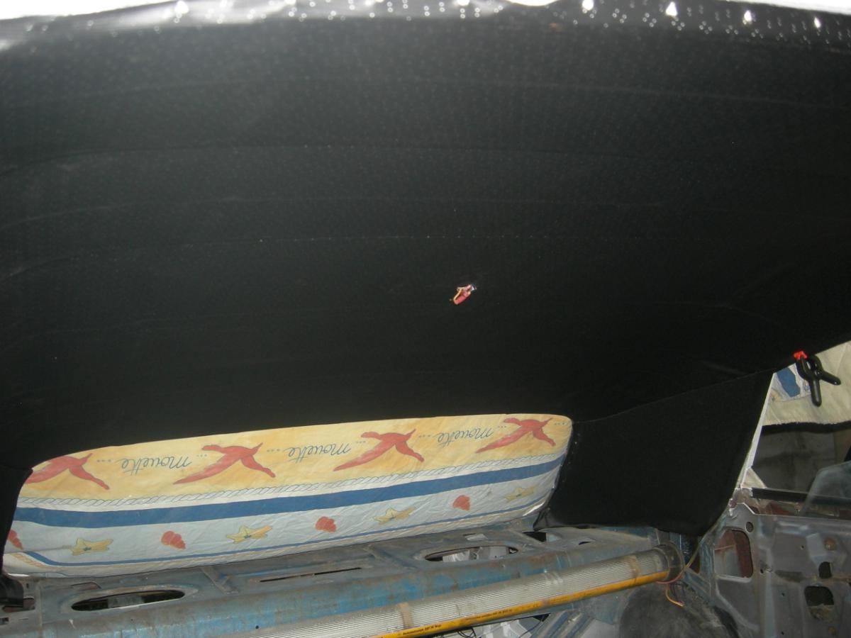

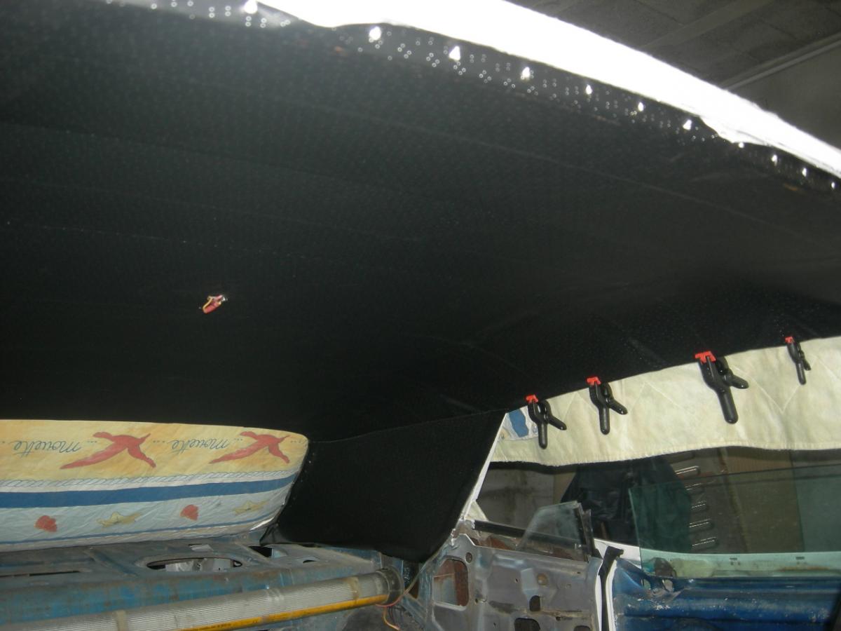

une photo du ciel de toit posé, réalisation par Bibi, c'est mon premier ciel de toit mais j'étais secondé par un pote sellier qui m' expliqué toutes les étapes !! plus facile que sur une stang car il n'y a que les cotés à coller car il y a des griffes devant, derrière et sur les montants arrières.
Pas mécontent du résultat mais quel stress !!

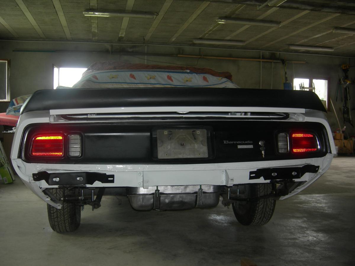

l'arrière est quasi fini, me reste les amortos à monter, en attendant les lèche-vitres neufs, préparation des panneaux intérieurs et discussion avec le roi du sticker afin de faire des billboards sur mesure

purée j'en chie avec les durites de dégazage du réservoir, il faut avoir des main de jeune fille pour mettre les colliers, allez encore 2 ce soir et je passe à l'arrière de l'intérieur avec confection d'une plage arrière avec haut parleurs çacomme histoire d'avoir un peu de métal à écouter, puis fin de nettoyage des panneaux en fibre qui étaient un peu chargés de cochonnerie après 5 ans de stockage, de nouvelles photos ce weekend !!
