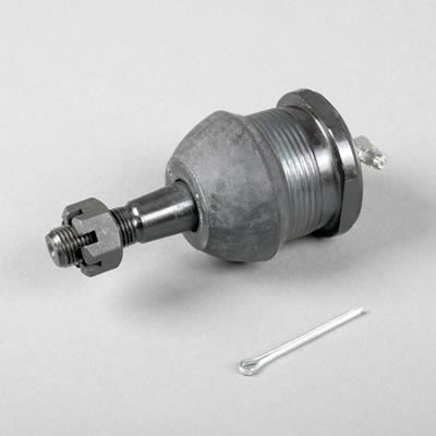

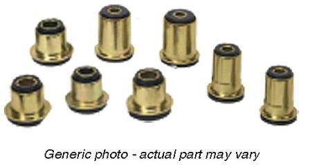

du coup, j'ai trouvé sur le site mopar un kit de train avant PST à bon prix ainsi que les rotules supérieures, du coup je vais déposer le berceau pour le préparer à coté de la voiture donc tout sera neuf, reste à trouver un kit pour la direction.
la cloche quicktime est bien achetée grâce à notre ami JD, la première T5 est arrivée aujourd'hui et la seconde va bientôt prendre la mer, de quoi bien bosser d'ici quelques semaines du coup, petits travaux dans la maison en attendant
