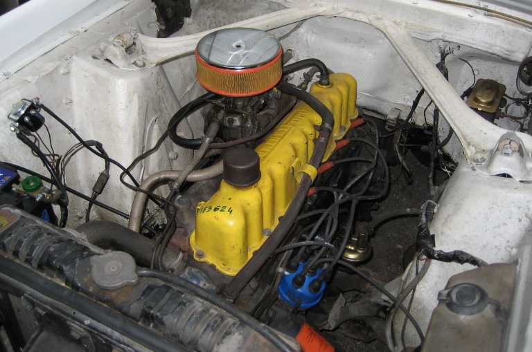

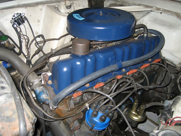

Donc nouvelle batterie, alternateur, tête de delco, bougies et fils de bougie, relais, pompe à essence (placée par l’ancien proprio), j’ai aussi remplacé tous les fils électriques du compartiment moteur (certains devenaient un peu inquiétants) et le démarreur à été remis a neuf. Un bon nettoyage et réglage du carburateur a aussi été effectué cet été ainsi que la vérification de l’avance et vis platinées.

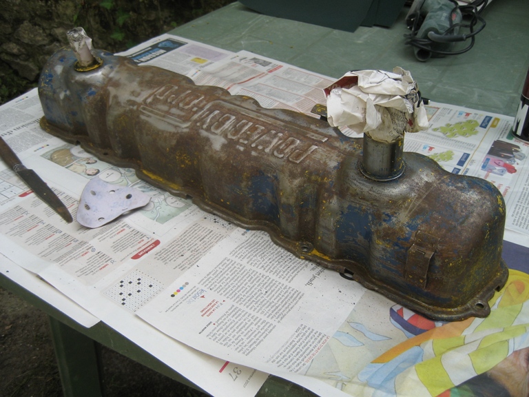

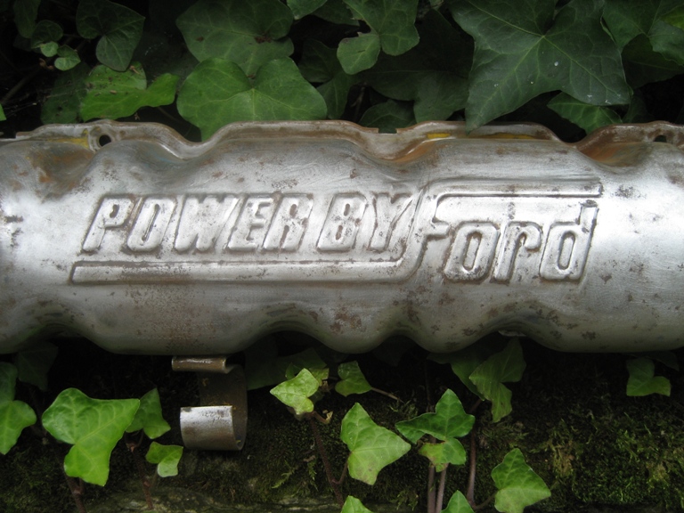

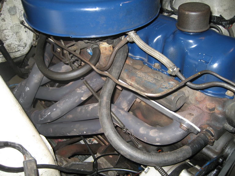

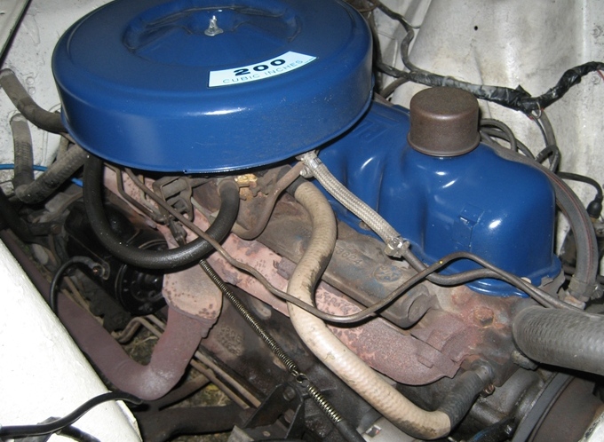

Le filtre à air pas d’origine a valsé au bac et remplacé par un d’origine. J’en ai profité pour repeindre le cache culbuteur qui faisait vraiment tache en jaune.
Avant :
Après :

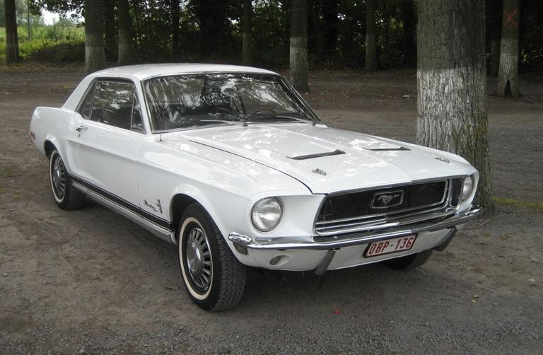

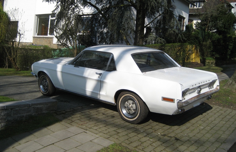

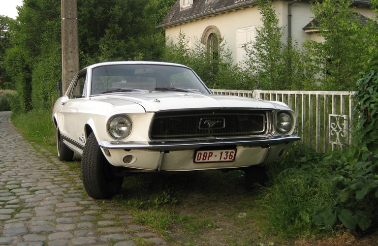

A l’extérieur j’ai placé les bandes noires sur les bas de caisse, les insignes qui manquaient, un nouveau bouchon de réservoir (d’occaz mais en très bon état), poncé et repeint les jantes et remplacé les enjoliveurs de 69 par ceux d’origine 68.
Avant :
Après :

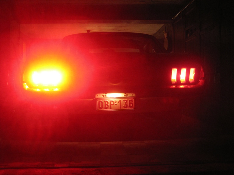

Seule touche moderne : changement des feux arrière par des LED et clignotants séquentiels. Je trouve que ça donne vraiment bien (sans faire tuning). La visibilité des feux et du stop est fortement améliorée et au moins les autres conducteurs « européens » comprennent que je veux tourner!
Avant :
Après (ici, seul le LED gauche est placé pour comparaison) :

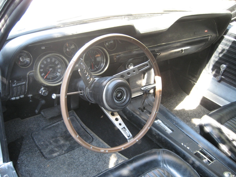

L’intérieur est certainement le compartiment sur lequel j’ai passé le plus de temps car beaucoup de chipotage et j’ai changé beaucoup de trucs en fin de compte.

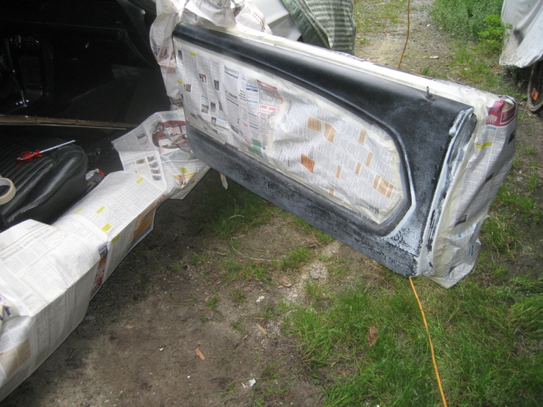

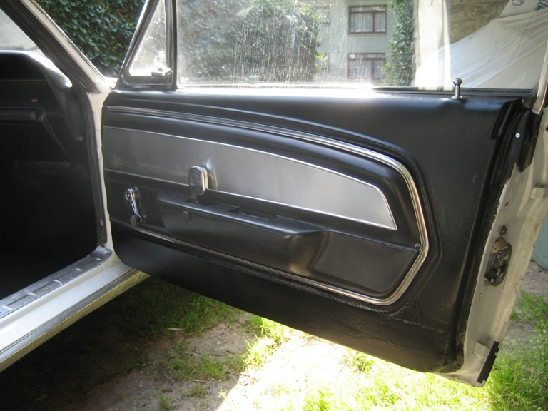

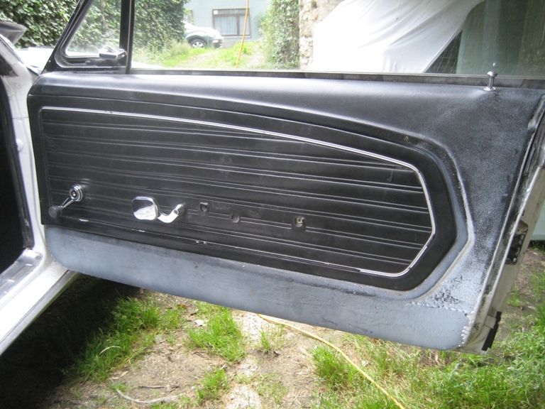

Premièrement j’ai repeint l’intérieur des portières en noir (le con qui a fait la peinture avait mal protégé cette partie en faisant les intérieurs de portes et des giclées blanches étaient passées). Donc voilà, maintenant tout est bien noir et j’ai placé des panneaux de porte « Deluxe » (les anciens « standards » étaient vraiment déclassés).
Avant:
Après:

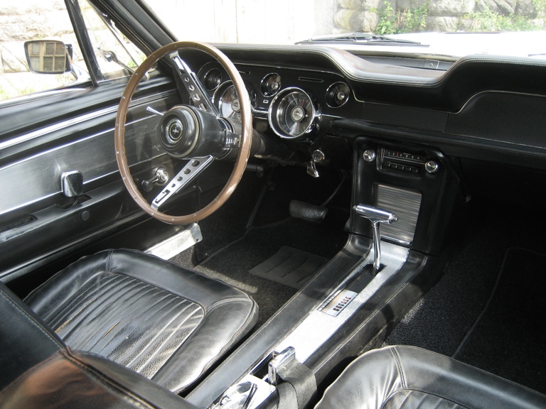

La console centrale a été démomtée entièrement, j’ai décapé la partie métallique centrale pour refaire briller les chromes et le reste a été nettoyé de fond en comble.
Le tableau de bord avait perdu tout son éclat donc je l’ai remlacé par un neuf. J’en ai profité pour rendre vie à mon horloge qui s’est arretée a 2h35 il y a je ne sais combien d’années...
Il lui manquait aussi les «kick panels» , les «pillar pads», tous les «windlace» et une moulure du pare-brise... après une bonne commande chez Mustangs Unlimited, elle est maintenant complète.
Avant :
Après :
