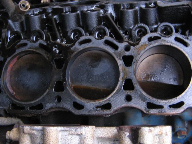

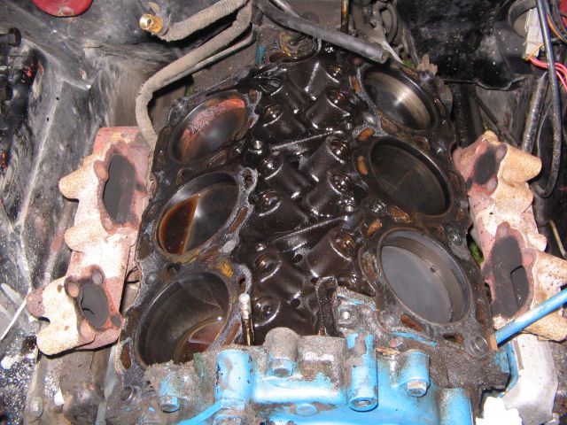

Bon cette aprem j'ai démonté les culasses , le joint de droite était nikel, celui de gauche
un poil moins ,mais surtout ya de la rouille dans un cylindre qu'en pensez-vous?
  • 1

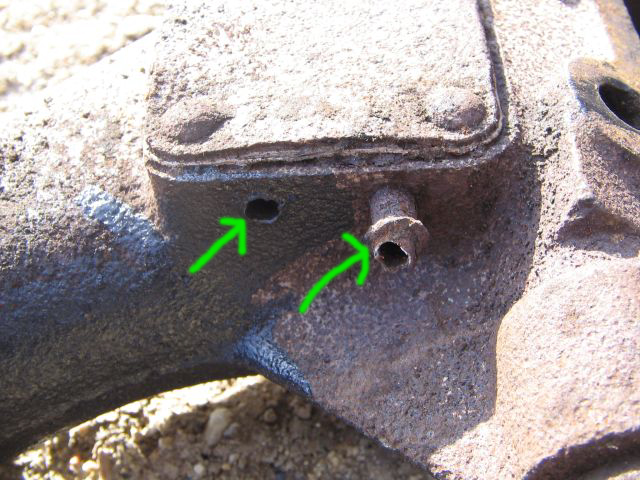

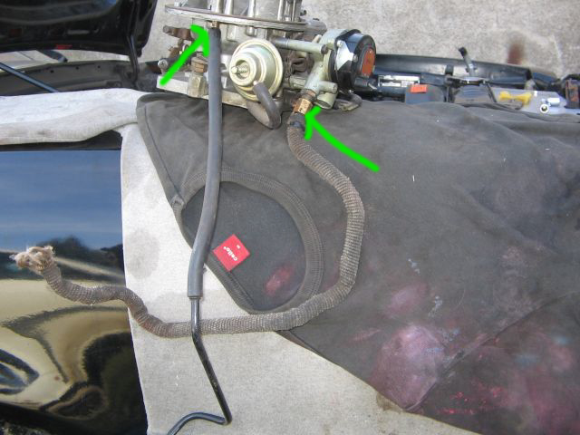

- au niveau du collecteur(voir photo) il y avait deux durites reliées au carbu(voir photo aussi)
je les aient cassées en démontant les collecteurs, je voulais savoir à quoi servaient ses 2 tuyaux ,
Je pensais à un systeme pour rechauffer le carbu , est-ce ça ? et surtout est-ce que je peux les supprimer
en bouchant au niveau du collecteur mais aussi au niveau du carbu .
ça pose un problème ?...ou pas ?
#20 TuxStang
TuxStang
    Une Fox sinon rien
  • 3981 Messages :
  • Location:Chatillon (033,92)
  • Interests:Linux / Mustang
Posté 15 February 2009 - 04:47 PM
Ce sont des canalisations utiles pour les démarrages par temps froid avec le starter automatique ... c'est mieux de les avoir si comptes t'en servir ;-)
