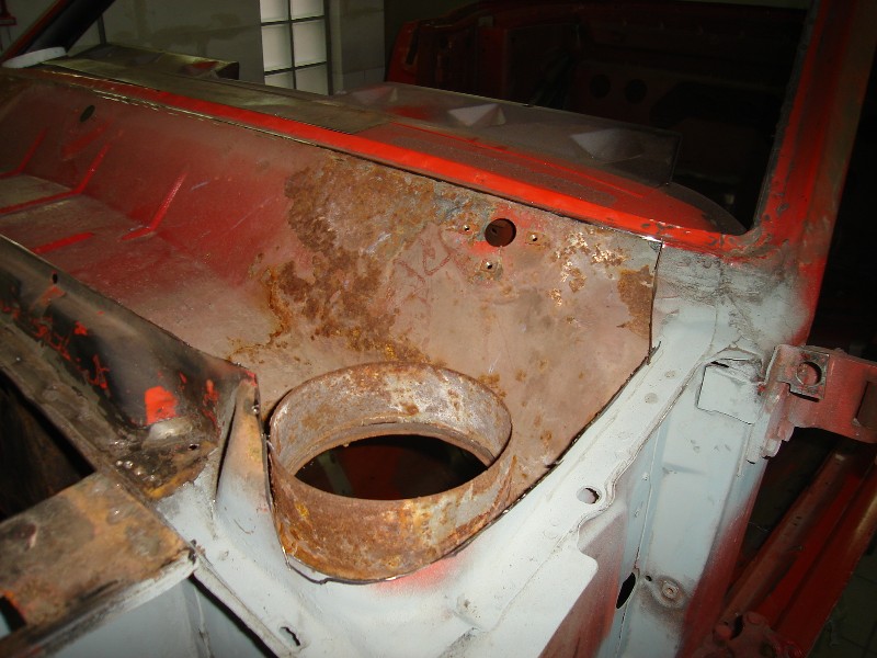

Voila le grand début de la Resto , le plus facile le démontage
Dans un premier temps l'intérieur sièges , moquette.
Les planchers sont assez seins , sauf peut être celui conducteur et le fait qu'ils ont été posé a l'arrache
Juste un peu de rouille superficielle (gratte gratte).

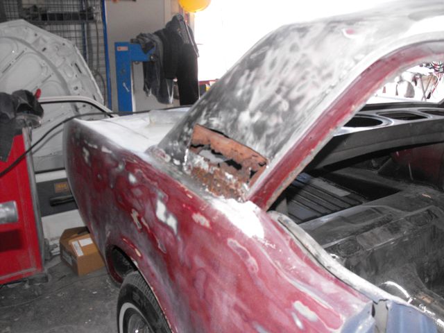

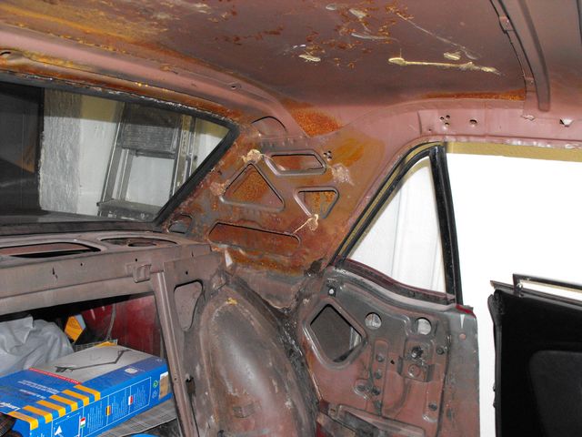

Première mauvaise surprise en retirant le ciel de toit , rouille superficielle , mais également beaucoup moins superficielle.Je ne comprends pas comment cette rouille apparaitre a ce niveau ???,
Le traitement sera ponçage léger , pour ne pas déformer le pavillon et FEROSE pour les partie inaccessible . Les conseils sont les biens venus

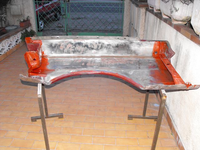

Les ailes plutôt en bon état , traitement intérieur?décapage du blackson de 40 ans d'age (pas un bon cru, de la m.....e a retirer décapeur thermique et stapule) , mise a nu de la tôle traitement endroit inaccessible et noir de ferronnerie anti rouille. ( lu chez Romuald)

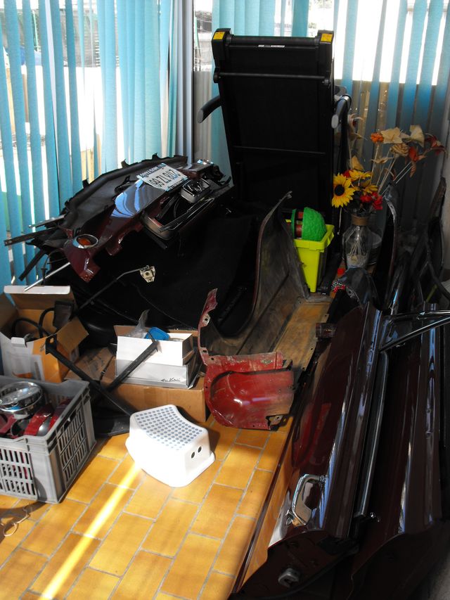

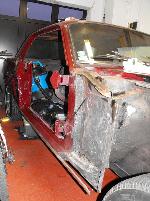

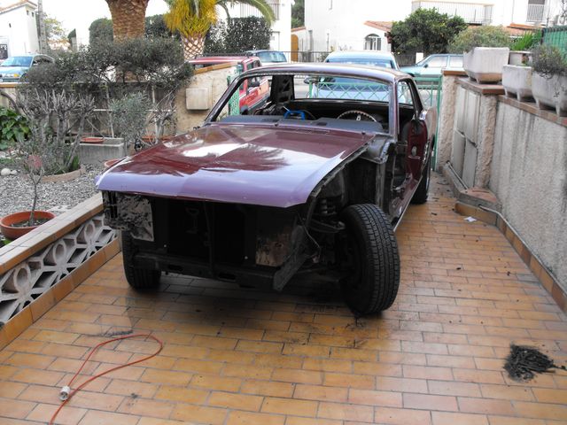

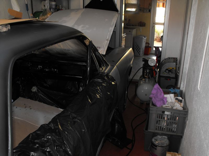

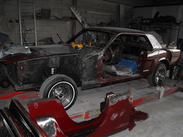

Effectivement pour le ciel de toit , tout sera démonté la preuve en images

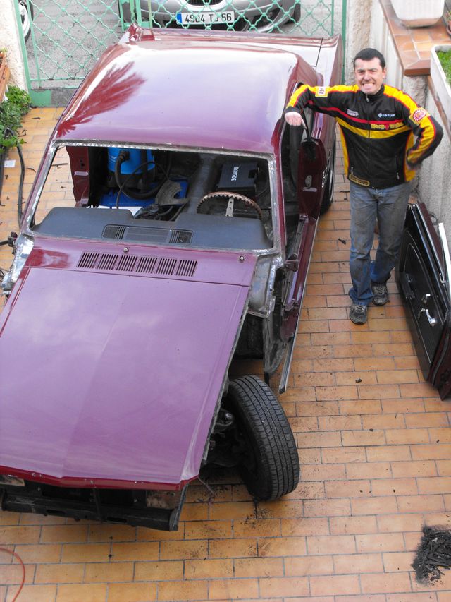

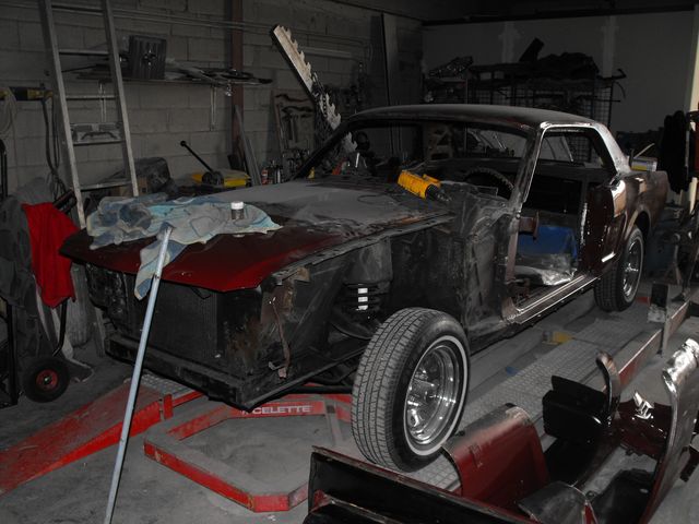

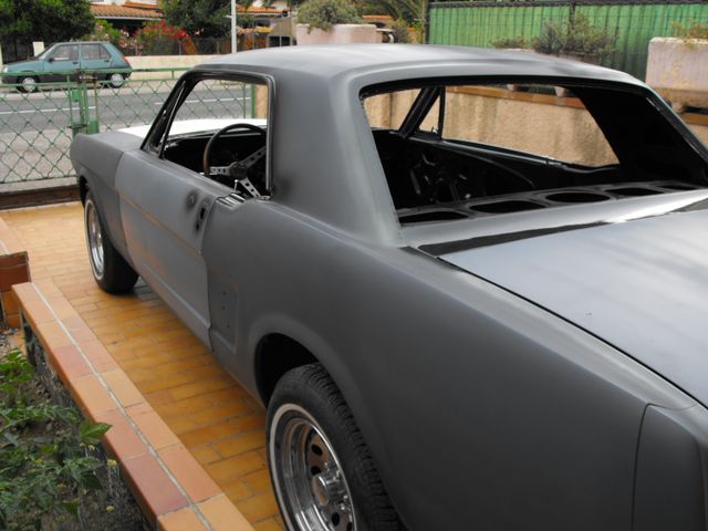

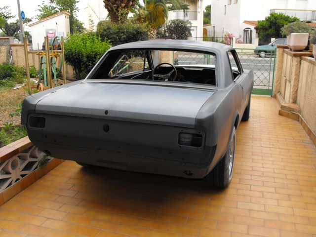

Hier très beau temps une bonne quinze de degrés au soleil , donc on a pu sortir du garage , là j'ai bien avancé.
Au fait une mustang démontée çà prend de la place

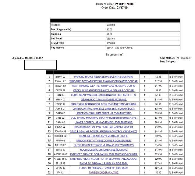

une petite commande Chez MU
dés reception départ chez carrossier , enfin en plus avec les beaux jours qui reviennent ( en fait chez moi ,ils ne sont jamais partis) c'est frustrant de ne pas pouvoir rouler.

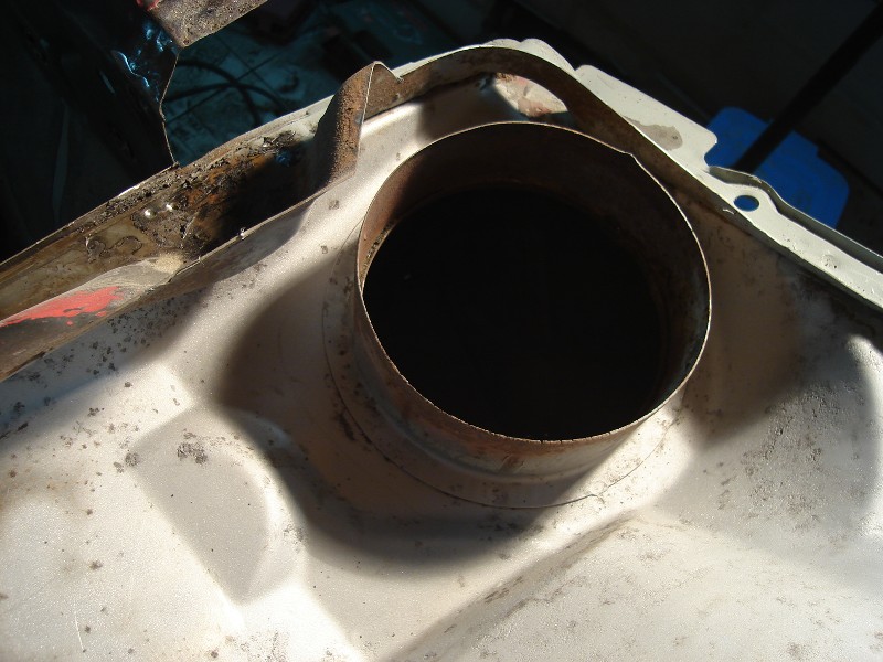

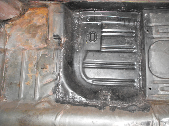

Peut être un petit conseil si je puis me permettre: Peut être avant de la porter chez le carrossier, décapsule (non non pas une bière :)) la grille devant le parebrise pour mettre à nu les cheminées d'aération. Ce serait^bête de refaire tes planchers et la peinture extérieure et que dans quelques années elles percent. Elles ont toutes au moins de la rouille de surface à cet endroit là car les mustangs étaient peintes après avoir souder la grille.
Regarde l'état des miennes alors qu'elles étaient non percées....çà n'aurait plus durer 5 ans avant d'avoir de la flotte dans l'habitacle. Il était temps. J'ai dû les sabler mais si tu y met un convertisseur de rouille c'est déjà pas mal à mon avis.

C'était prévu de dépointer la grille pour vérifier , mais malgré que mes planchers soient perforés , il n'y a pas eau qui passe par les cheminés ( un saut de 05 l d'eau par la grille ).
Je vais quand m^me traiter pour éviter de devoir le faire dans quelques années ça serait bête.

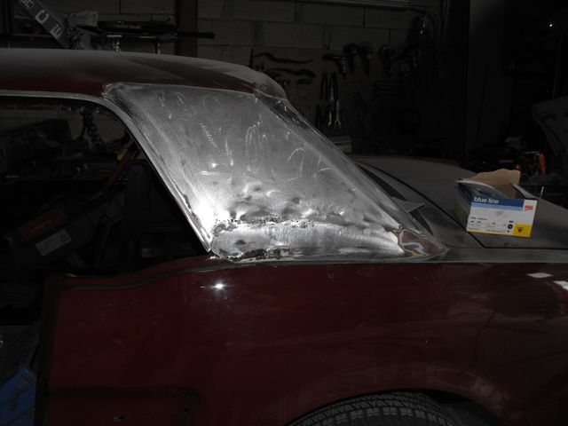

La voila chez le carrossier enfin et toujours pas de nouvelle de mes planchers , MU :angry: :angry: :angry: :angry: :angry: :angry: :angry:
Avec la montant arrière aie aie , découpage et patchage en prespective
C'est l'endroit où les jonctions de tôle sont finies au plomb à l'origine. C'est pas bien grave. Je crois qu'elles ont toutes des petits défauts comme cela. Et on se mettait tous à décapper nos mustangs qui sont soi disant saine, beaucoup feraient une drôle de tête ;-)

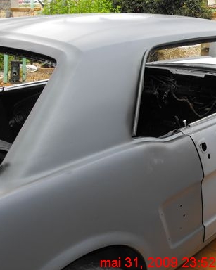

Me revoilà , la resto a bien avancé mais je n'ai pas eu le temps d'éditer au fur et à mesure.
Après avoir finit le démontage complet de l'intérieur et de l'extérieur ailes et ouvrants.
elle est partie chez le carrossier comme vu précédemment , les montants arrières ont été refait par des patches.

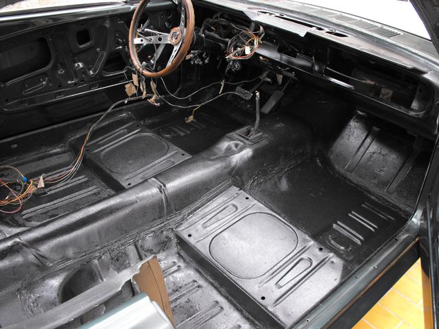

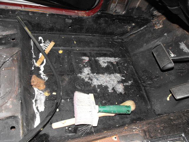

Ensuite les planchers avants et ce du pare-feu partie basse sont neuf.
Le plancher a été mis a mis , puis apprêt epoxy noir mat et une très très légère couche de blackon (tans pis pour les puristes )
DSCF1008.jpg .

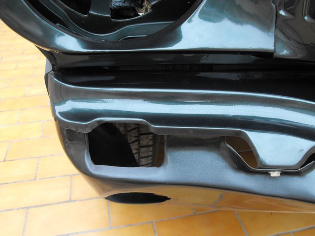

Aprés les travaux de carrosserie terminés par un pro biensur , il a fallu choisir la couleur car j'étais limite en quantité de Marron royale. (D'ailleurs çà a fait le bonheur a quelqu'un , il se reconnaitra)
Pas voulu tenter le diable , car un hardtop avec le devant maroon royale et l'arrière noir c'est pas top.
Donc , je me suis décidé de lui redonner sa robe d'origine à savoir Ivy Green Métal.Mais plus facile a dire qu'a faire.
Comme beaucoup d"entre nous ont eu l'expérience , refaire les teintes d'époques est très difficile.En effet toutes les formules sont faciles à trouver , le problème ce sont les produits .Il n'y a pas de correspondance entre les produits solvantés et ceux à l'eau.
En plus je n'avais aucune base de départ , juste des photos pris sur les forums Mustang.donc , j'ai choisi sur nuancier , sa reste un teinte FORD mais actuelle.
Donc , voila ce que j'ai choisi .
Je post une photo , mais ça ne ressort pas terrible

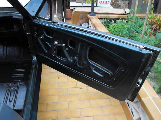

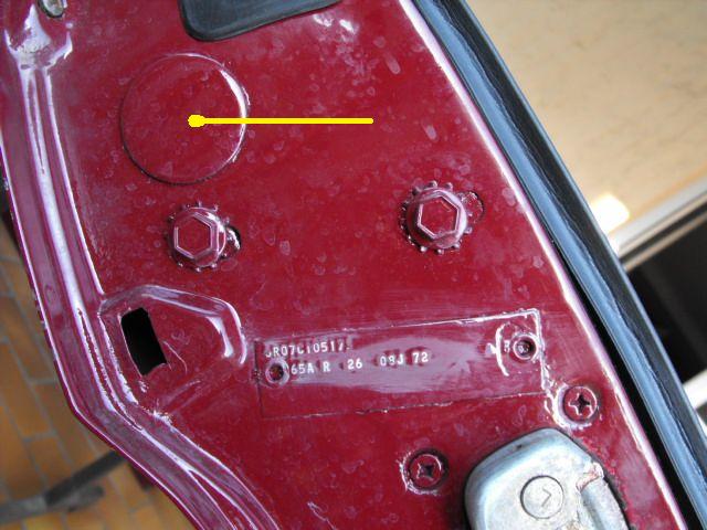

Aprés avoir choisit le teinte et lors de remontage du mécansime des portes , j'ai trouvé un échantillon du Ivy green d'origine.
En effet sur les caches ronds des portières.
Ça pourrait servir a quelqu'un.
pas de photo de la teinte d'origine , elle ressort mal.

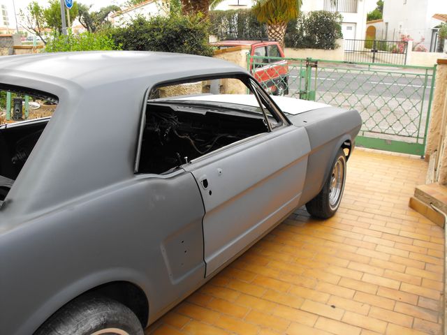

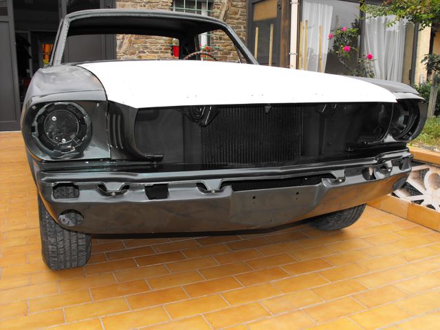

Le remontage des éléments extérieurs est fait.
L'ajustement se fera aprés l'application de la peinture.
J'espère que je ne suis pas trop lourd dans mes quelques explications
Les parties cachées ont été peintes couleur carrosserie , j'aime bien le rendu.

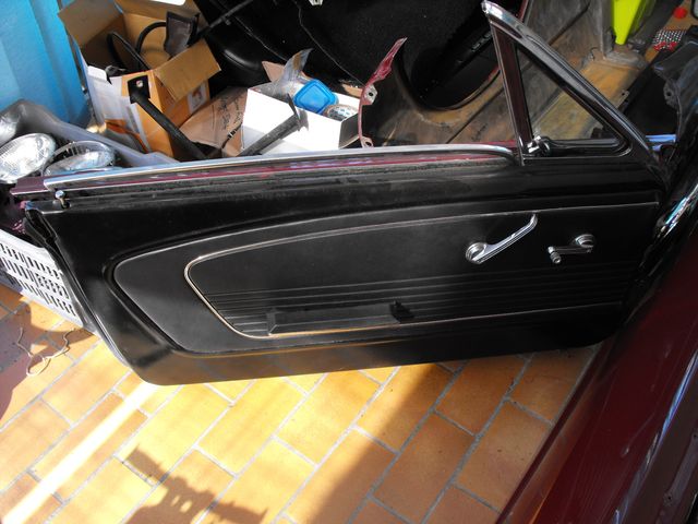

Pas vraiment le Ivy green métal un peu moins vert.
Premier problème , le peintre m'a peint l'intérieur de portières en Ivy green au lieu du noir.
Tans pis on laisse comme ça , je vais faire peintre également les garnitures arrières et on verra bien.
Cela ne devrais pas choquer avec l'intérieur tout noir.

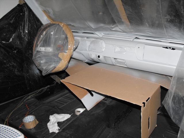

Aujourd'hui peinture du Tableau de bord , première expérience en tant que peintre.

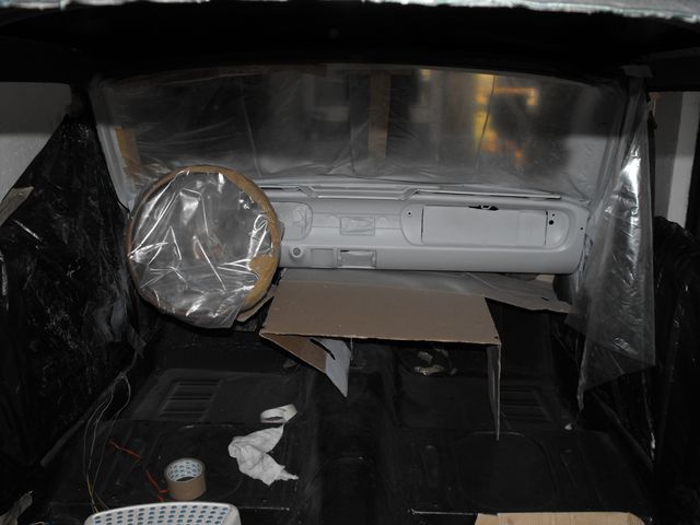

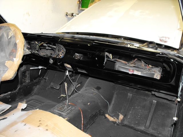

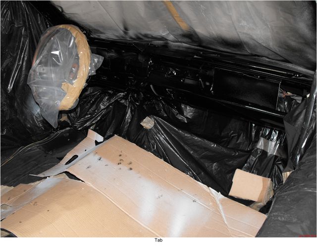

Je me suis lancé dans la peinture, tableau de bord refait.
ponçage léger , apprêt epoxy , puis un noir brillant.
voila le résultat
un petit coup de noir brillant direct
Au faite les débutants comme moi, n'hésitez pas la peinture au pistolet ce n'est pas sorcier , pour un TdB du moins.
Même avec du matos du surperette ça fait très propres.
Ce message a été modifié par mikistang - 28 October 2009 - 08:42 PM.
