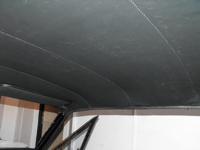

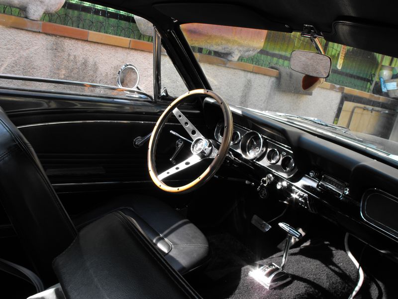

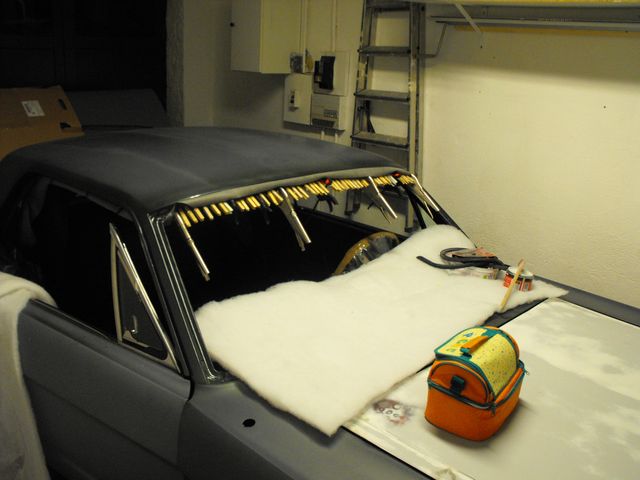

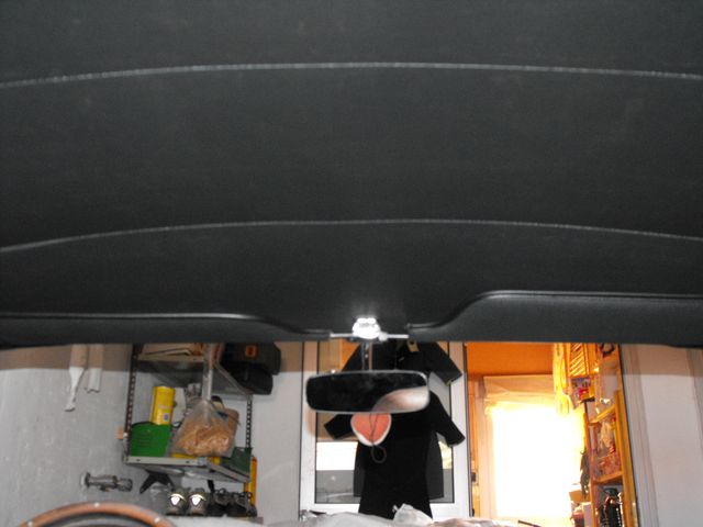

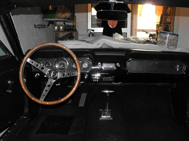

Apres la nouvelle peinture du TaB , je me suis attaqué au remontage de l'interieur et par ce fameux ciel de toit.
Grosse appréhension , mais dans l'ensemble cela s'est bien passé . On va dire réussi a 90%.
L'essentiel est de bien le tendre et quand on dit bien le tendre , c'est bien le tendre et surtout ne vous précipité pas (pourquoi réussi a 90%), j'ai utulisé des pinces à étau 4 ou 5 , ne pas hésiteràa faire 50 cm par 50 cm, et le plus important les pinces a linges (LOOLLLLL idée de ma fille de 4 ans ).Pour la colle j'ai utilisé de la néoprene en Gel qui ne jaunie pas.
le rendu photo n'est pas terrible , mais je suis satifait de mon boulot et vu le prix que cela coute de la faire faire. Je trouve que c'est pas mal.(Mais ce n'est que mon avis biensure)
Ah oui , j'ai mis de la ouatine synthétique entre le toit et le ciel de toit.
PS :Pour moi la partie la plus difficile c'est l'arriére.
Ce message a été modifié par mikistang - 08 August 2009 - 05:04 PM.

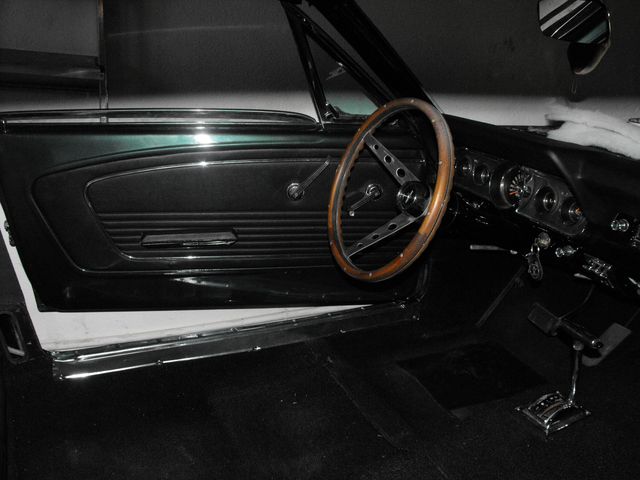

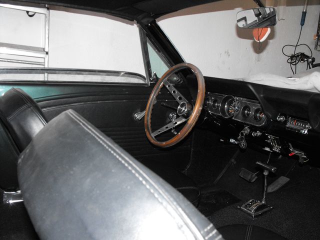

Je remontage interieur
La moquette remis la même , donc pas de problème avait parfaitement la forme.
Remontage élements du TaB , Chaffauge, garniture de porte, etc
Voila un avant gout de la couleur définitve , ça me plait bien et en plus c'est moi qui l'ai fait. :D :D :D

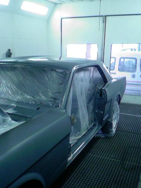

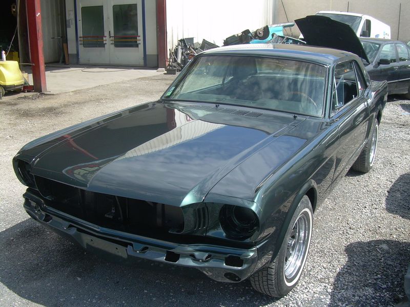

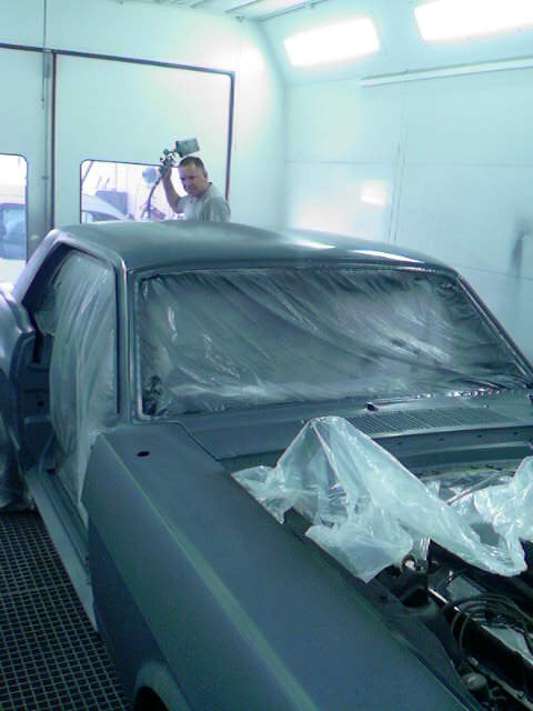

Aprés son remontage complet de l'interieur , retour chez le peintre.
La belle en cabine pour sa nouvelle robe
C 'est partie
Le Résultat !!!!!!!!!!!!!!!!!!!!!!

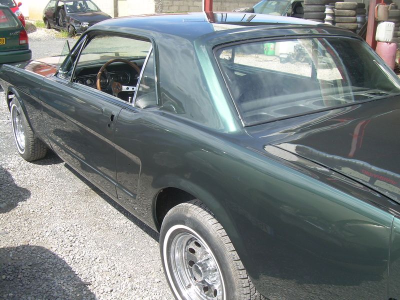

Posté 09 August 2009 - 02:03 PM
B) B) B)

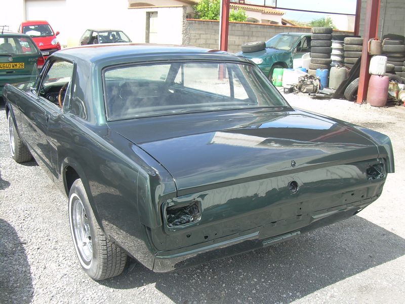

Voila le resultat , moi ça me plait vraiment certes ce n'est pas le vrai Ivy Green Métal , mais tans pis
:D :D :D :D

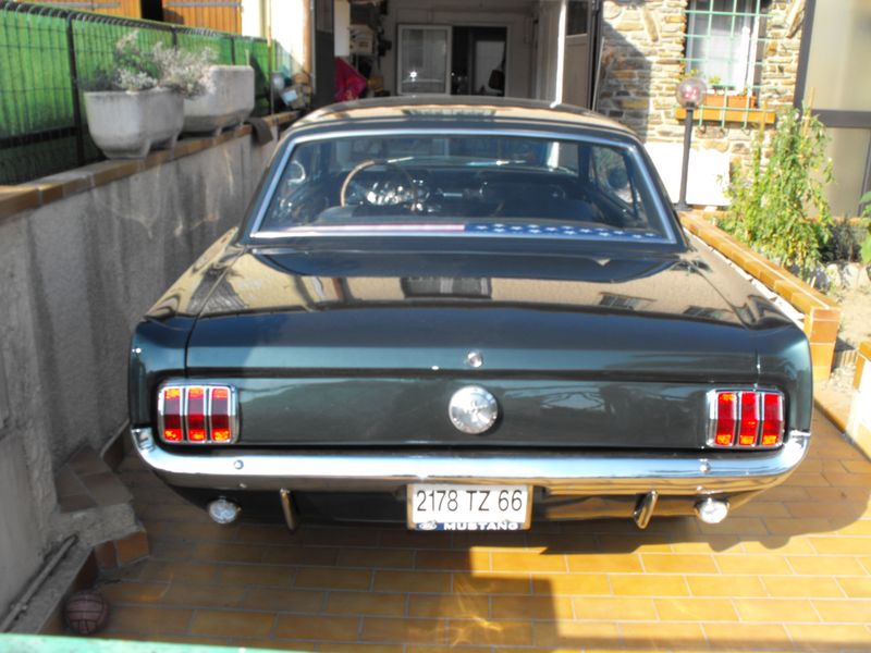

Posté 18 September 2009 - 03:53 PM

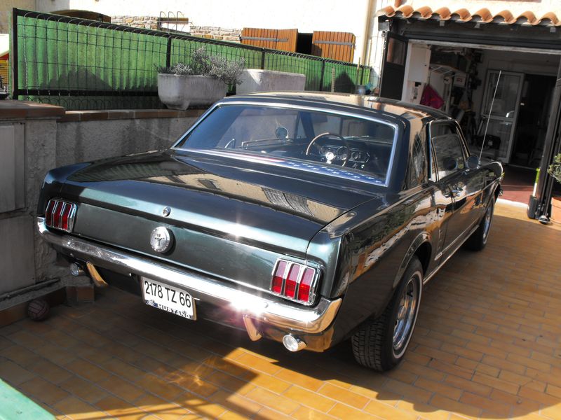

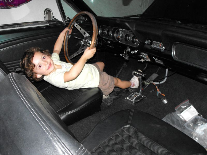

Voila quelques photos de ma STANG pratiquement remontée.
Même ma fille est là pour tester les feux stop
Un petit shooting
DSCF1015.jpg DSCF1017.jpg DSCF1018.jpg DSCF1019.jpg DSCF1021.jpg DSCF1024.jpg
PS / je suis a la recherche d'une calandre 66 (avant que l'ont me le signale) et toujours pas lavé depuis sa sortie de peinture :D :D :D

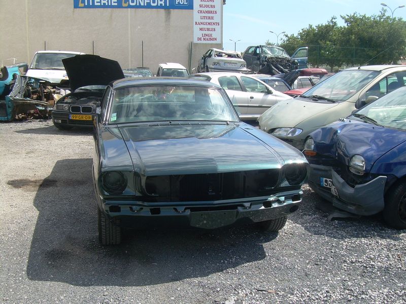

Posté 06 November 2009 - 04:54 PM
Juste pour tedire que je la trouve trés belle, bon courage et bonne route a toi
Merci FERRIS

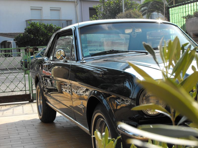

première petite sorties 250 kms dans les corbiéres (11) pour se rendre vers GRUISAN avec des potes.
roule nickel
Image IPB Image IPB Image IPB Image IPB Image IPB Image IPB
Ce message a été modifié par mikistang - 06 November 2009 - 05:18 PM.

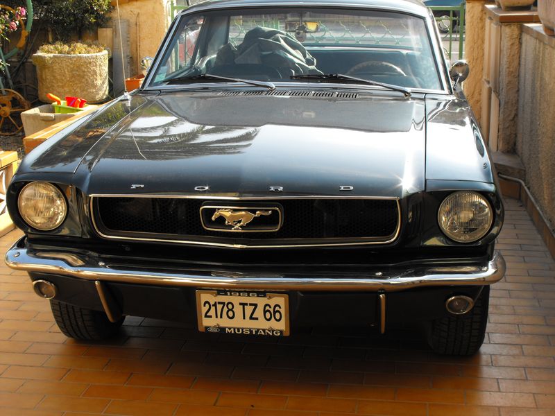

Nouvelles acquisitions
convertisseur AM/FM génial ce truc marche trop bien. J' conseil sans aucune hésitation
Image IPB Image IPB
et enfin une vrai calandre 66
Ce message a été modifié par mikistang - 10 December 2009 - 05:30 PM.
