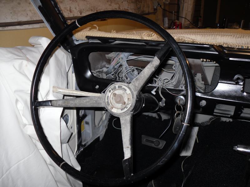

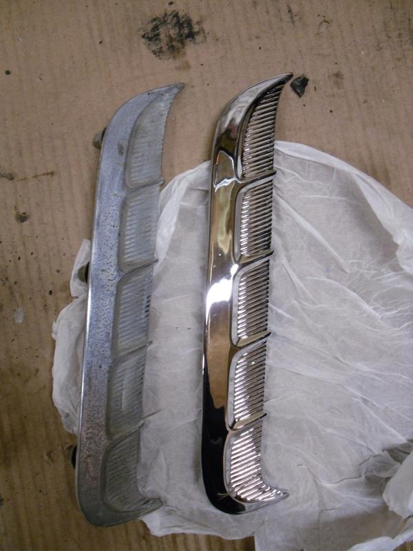

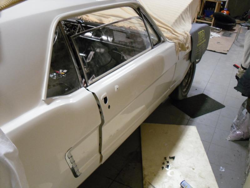

ici j'ai juste déclipser le chrome sans encombre, par contre faut prévenir j'ai failli me le prendre en pleine tronche :angry: :lol: :( (prochaine fois je mets un casque) pour la suite comment procéder vous? 1328306062.jpg
je me demander si l'écrou du milieu je doit le desserrer?

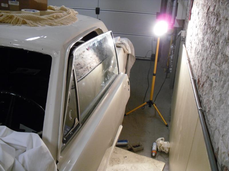

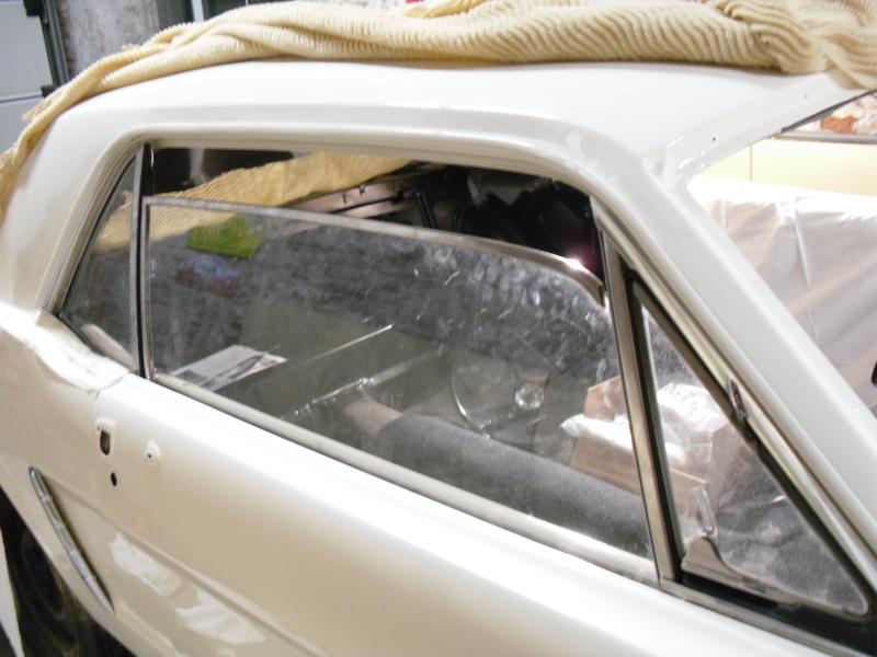

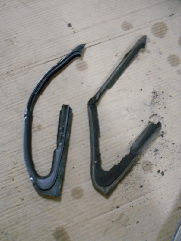

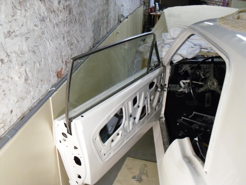

merci à olivier pour le coup de main des 2 premières vitres,,, ensuite continuer seul comme un grand purée j'en ai mis du temps...
Changement des joint un exemple: avant après... :blink:
+ mes nouvelles garnitures...
ensuite montage des vitres...
vla pour ce jour... :)

L'écrou central, faut le dévisser complètement... C'est lui qui retient le volant sur la colonne... A la limite, retire l'écrou, et fait des acoups gauche-droite puis haut-bas (comme quand tu teste le jeu aux roulements et rotules de direction) pour voir si éventuellement tu peux le retirer (le volant) sans arrache... Peu probable, mais possible...
ok je vais peut être faire ça se soir je vais voir, clair que c'est jour si je me les pelle j'ai donc investi dans un petit canon à chaleur le pied de 0 je passe à 15 bon degrés... B)

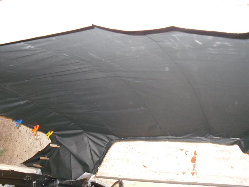

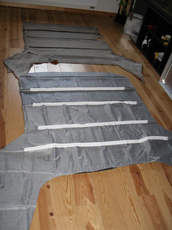

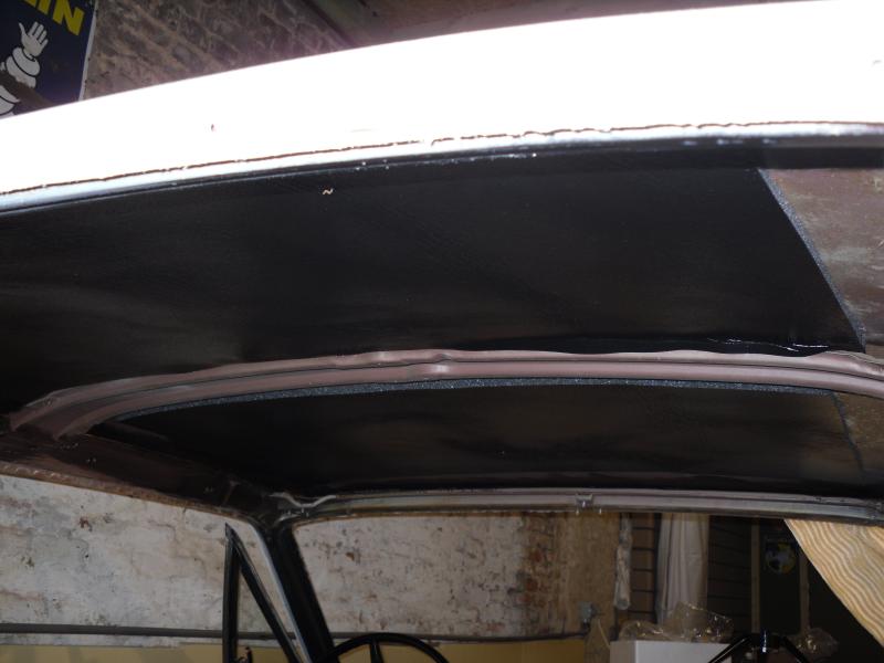

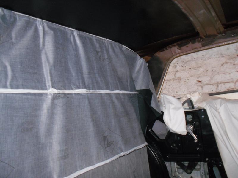

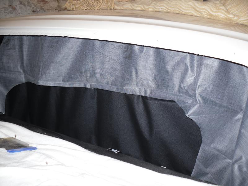

aujourd'hui attaqué le ciel de toit suivi les explications via le forum, mais pas evident...
préparation de mon nouveau ciel
installation de l'isolation
et début d'installation
voila ou j'en suis, pas evident d'enlever tout ces plis

Posted 08 February 2012 - 09:51 PM
tu es sûr de toi de l'emplacement des tiges de toit 2 et 3? C'est peut-être un effet optique de la photo, mais on dirait qu'elles n'épousent pas la forme du toit, comme s'il y avait une inversion ou alors une mauvaise orientation.

les tiges sont dans le meme emplacement par contre tu as raison le ciel tire une drole de tronche...pas evident de regler ses tiges..de toute façon rien n'ai coller donc demain je regarde <_<
merci pris mon courage est recommencé j'ai reussi à mettre mon ciel de toit il me reste plus cas bien la tendre et la coller...
