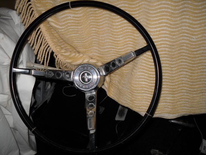

			Posted 02 February 2012 - 05:09 PM
Sinon c'est facile de l'enlever: tu fais faire un quart de tour à la partie centrale puis tu as accès aux vis
Et là t'auras besoin de l'arrache volant de Sponge

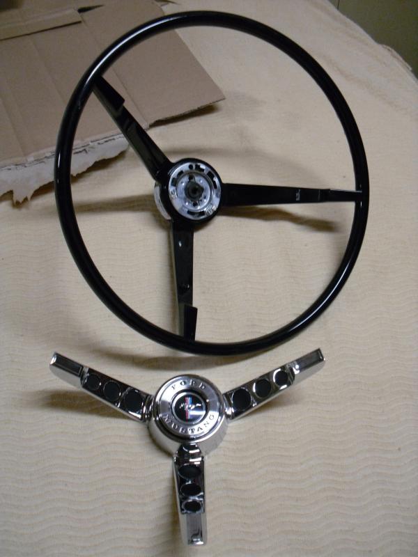

Laisses celui là, il semble très beau.
aaaahhh nan il est tout moche....
et puis il est craqué sur plusieurs côté...
et surtout j'ai acheté un neuf...
ya pas photos...

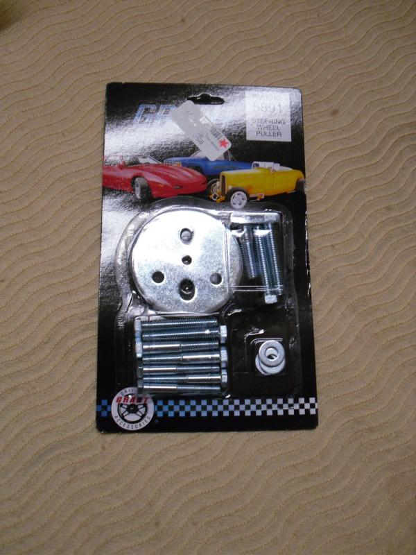

et pour l'arrache volant c'est super sympa, mais regarde j'ai acheté ça, pense tu que cela va marcher??
merci à tous...

			Posted 03 February 2012 - 11:42 AM
Déjà démonte le volent sans arrache.
Idem, faut juste laisser l'écrou central pour pas que le volant te pète à la tronche,
j'ai acheté l outil pour la corvette comme rien ne va dessus.,,
					#240
			Posted 03 February 2012 - 11:47 AM
Et ça marche nickel, déjà 3 démontages sans soucis.
Voili voilou...
Je ferai des photos dès que je le retrouve...
