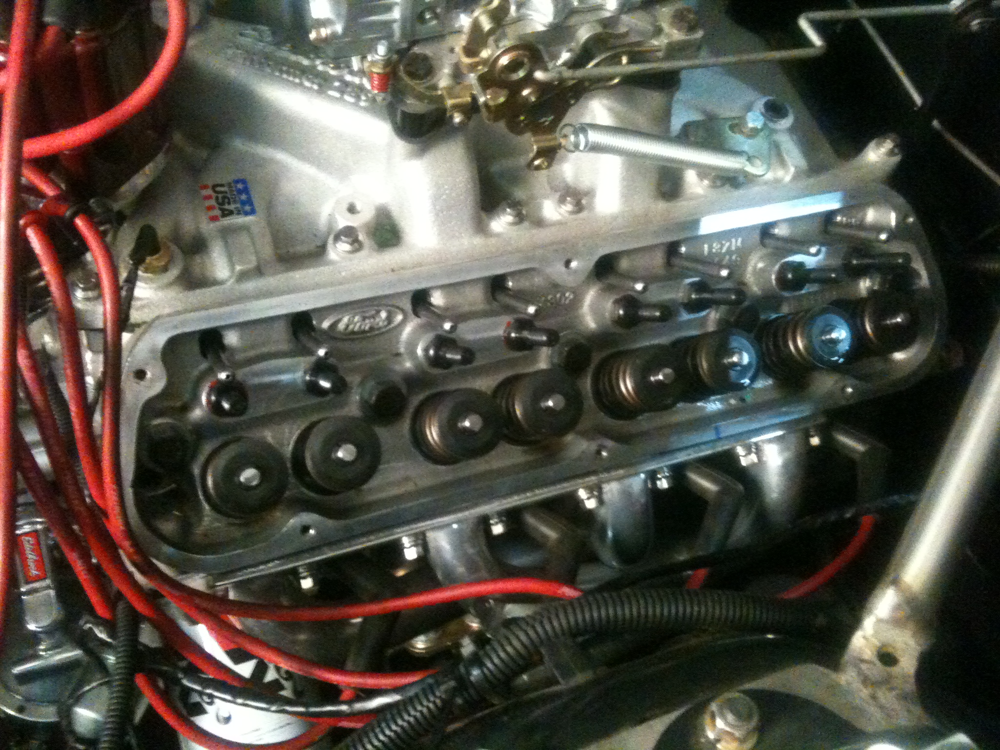

Posté 05 January 2011 - 10:17 PM

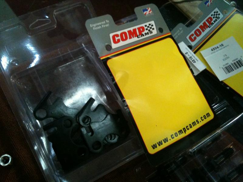

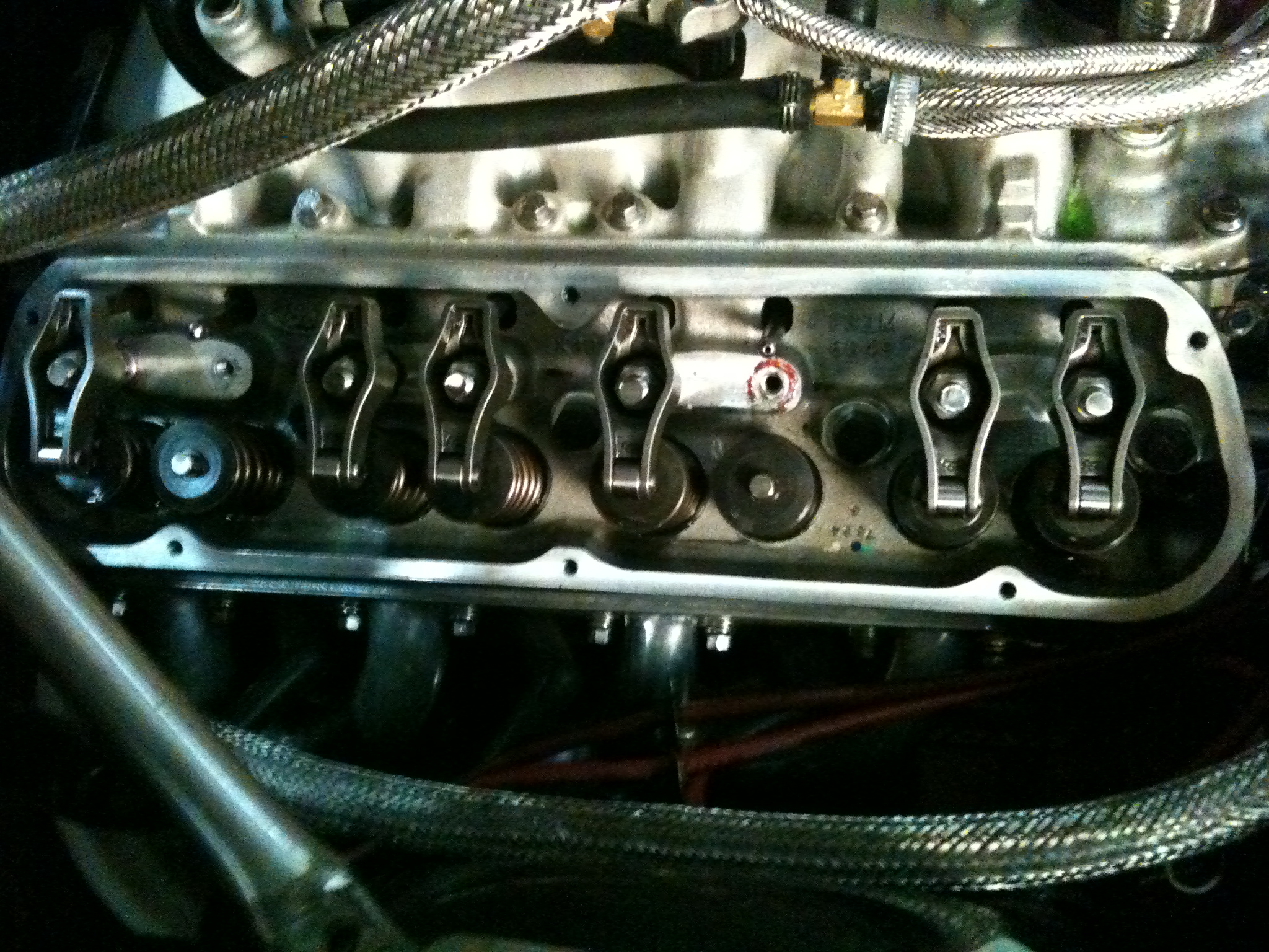

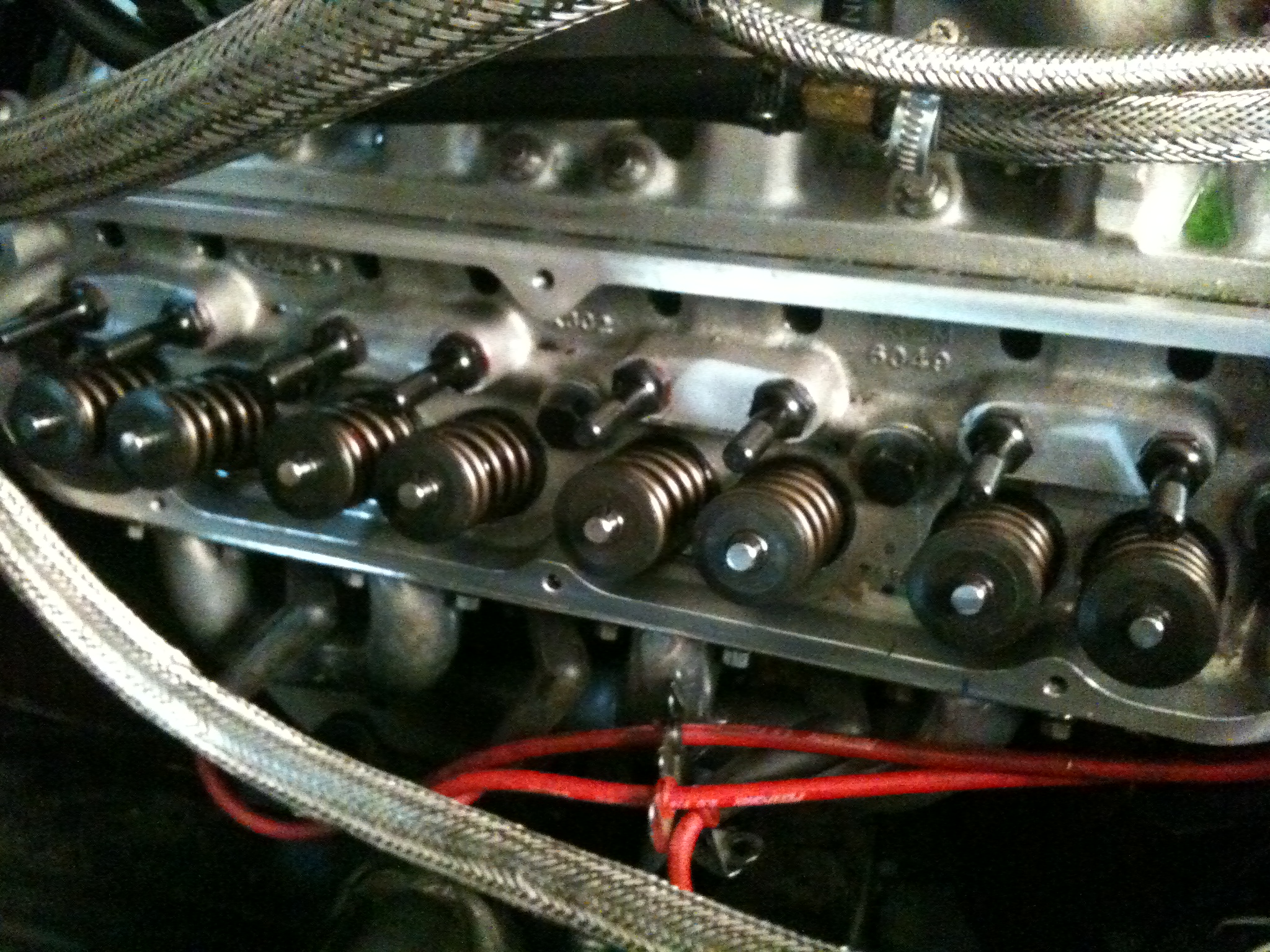

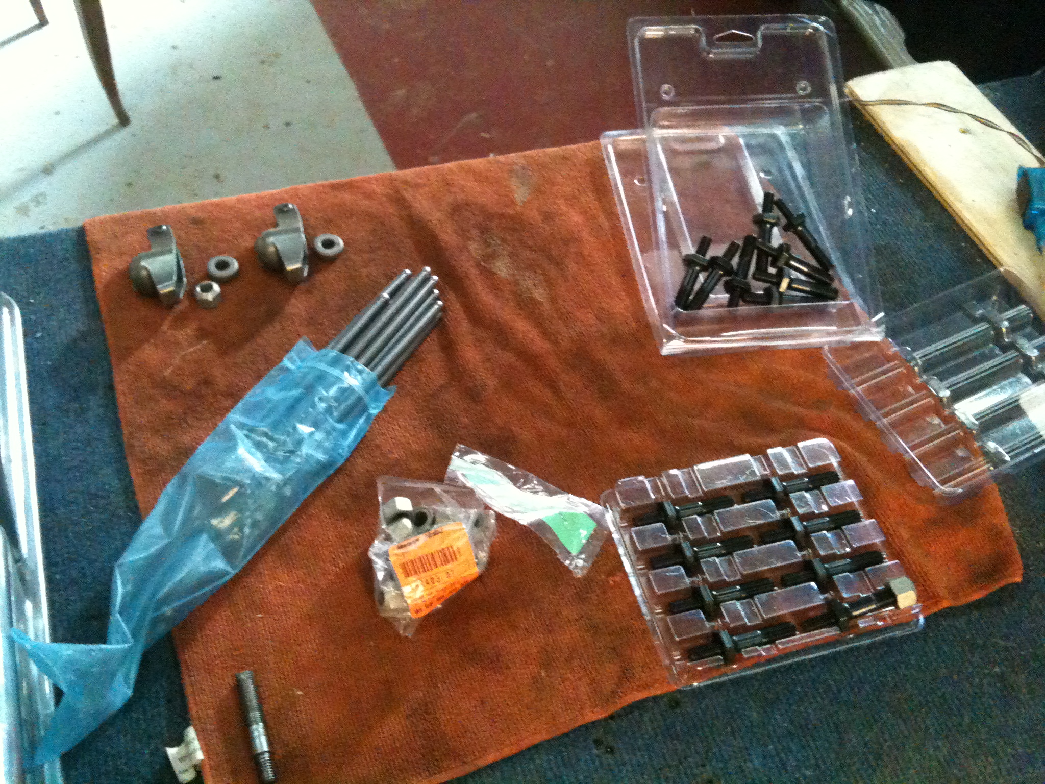

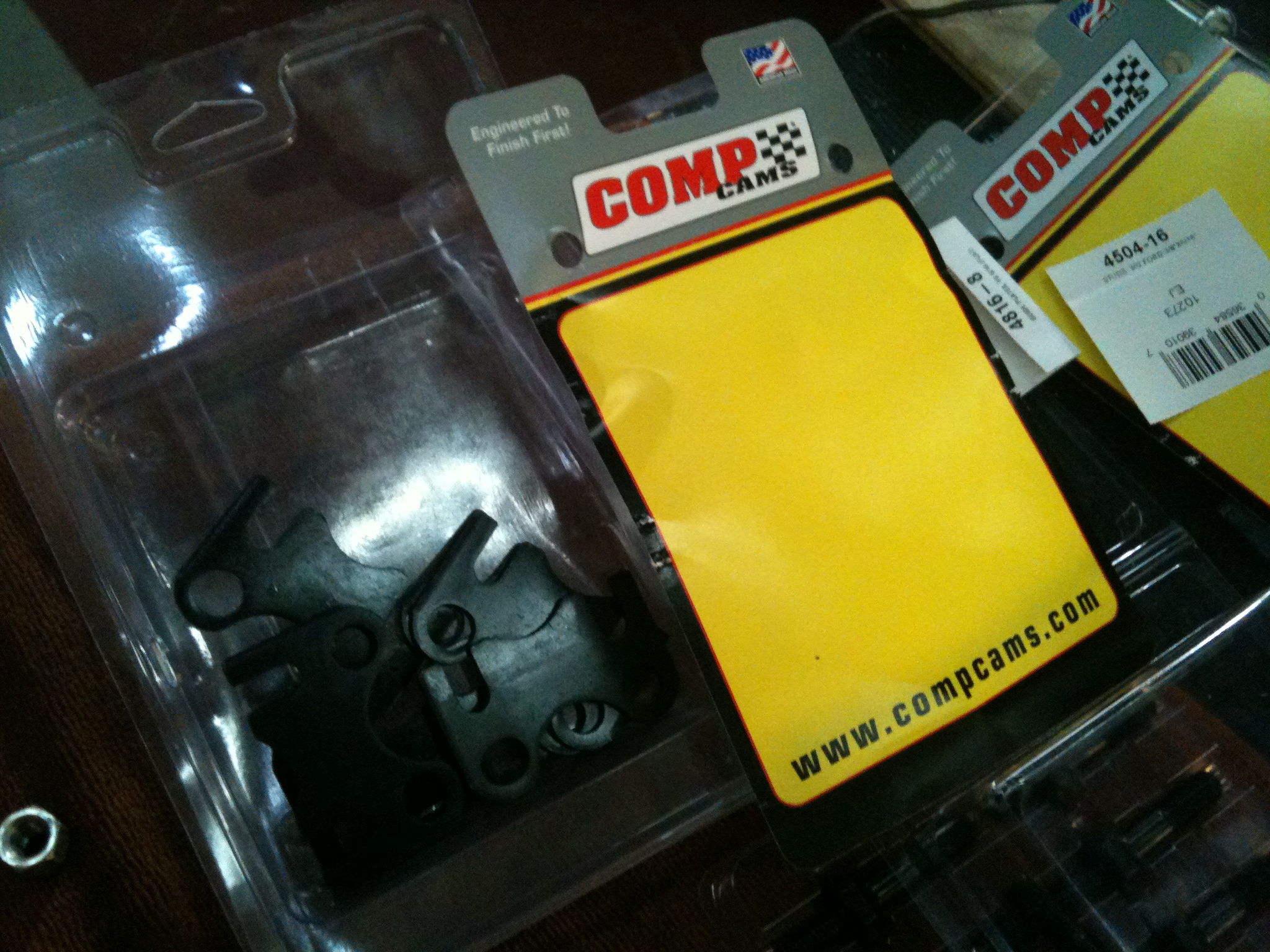

j'ai reçu les pièces tant attendu...
des nouveaux studs rod pour rocker,...
suite à ces changements, j'espères que les rockers ne sauterons plus, cela dit, elle tourne bien mais je pofine les réglages car j'ai beaucoup et de gros retour au carbu à en couper le moteur... d'ailleur si quelqu'un peut m'éclairer...
Pourvu que ça dure
#271 thor_eyerdhal
Posté 06 January 2011 - 12:33 AM
Pour les retours de flamme, j'en ai eu après mon changement de collecteur d'admission, en fait il y avait une grosse prise d'air, j'avais oublié de mettre un plug dans un piquage non utilisé!!
Sinon voir le réglage de l'avance à l'allumage qui peut aussi provoquer ce genre de chose.
#272 marc_spierk
Posté 06 January 2011 - 12:45 AM
Ou l'ordre d'allumage qui est erroné.
#273 nicolas 59
nicolas 59
  • 433 Messages :
Posté 06 January 2011 - 12:15 PM
j'ai vérifier mon allumage je vais descendre un peu, je l'ai réglé sur 10.5 ce qui est conforme normalement.
j'ai vérifier l'ordre aussi... peut'etre une prise d'air?
Pourvu que ça dure
#274 marc_spierk
Posté 06 January 2011 - 12:30 PM
Il y a deux ordres d'allumage possible, a voir avec l'aac.
#275 nicolas 59
nicolas 59
  • 433 Messages :
Posté 06 January 2011 - 06:50 PM
sur les 289 il n'y en a qu'un....!?
je crois qu'il y 2 ordres possible, pour les 351 ou 390 je ne sais plus et ensuite tout les autres modèles...
si pas j'attends vos lumières... :)
Pourvu que ça dure
#276 marc_spierk
Posté 06 January 2011 - 11:36 PM
Tu peux avoir l'ordre d'allumage du 351,a voir avec l'aac que tu as monte.
#277 nicolas 59
nicolas 59
  • 433 Messages :
Posté 07 January 2011 - 12:23 AM
ok mais comme c'est un 289 je l'ai fais dans l'ordre de celui-ci, je vais vérifier mon aac mais bon comme forcément c'est pour 289...
je vérifie ça...
merci
Pourvu que ça dure
#278 marc_spierk
Posté 07 January 2011 - 01:08 AM
C'est sûrement indique dans la notice de l'aac.
#279 thor_eyerdhal
Posté 07 January 2011 - 09:07 AM
je vérifie ça...
merci
Ben non, on peut y monter des AAC de 5.0 Roller ou de 351W, du custom, avec des ordre d'allumages différents du 289 d'origine.
Il fau donc être certain de la réf de l'AAC
#280 nicolas 59
nicolas 59
  • 433 Messages :
Posté 08 January 2011 - 11:28 AM
voici l'aac que j'ai monté, chez summit, CCA-CL31-234-3
je vais réduire mon avance de 10.5 à 9.5...
