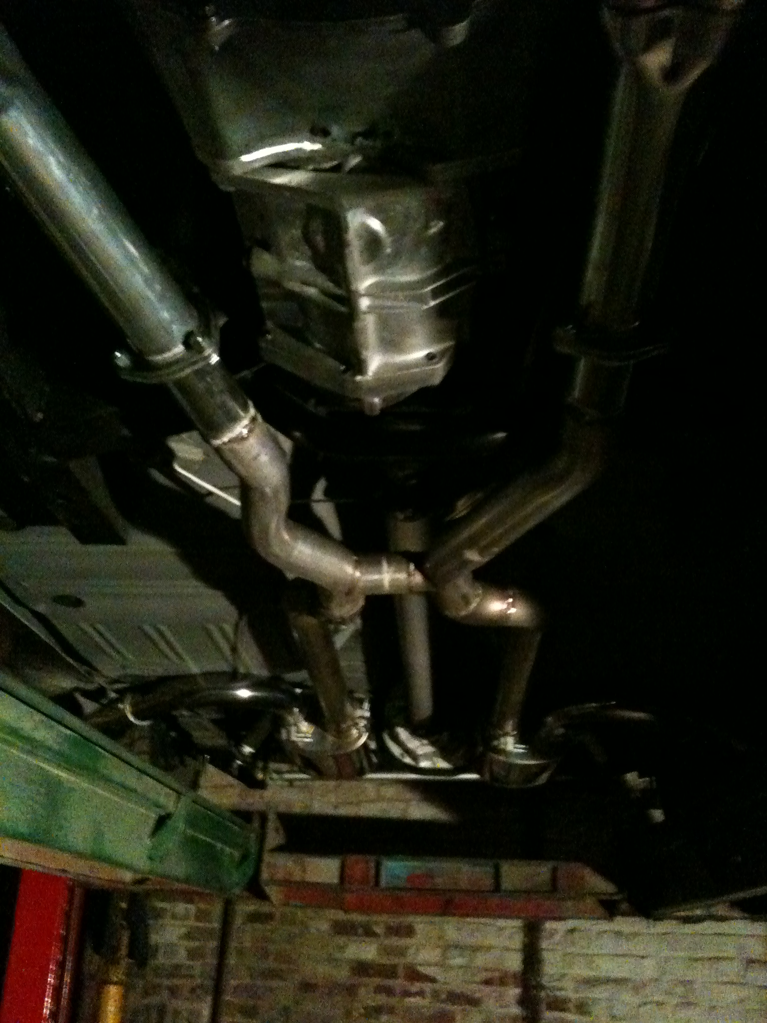

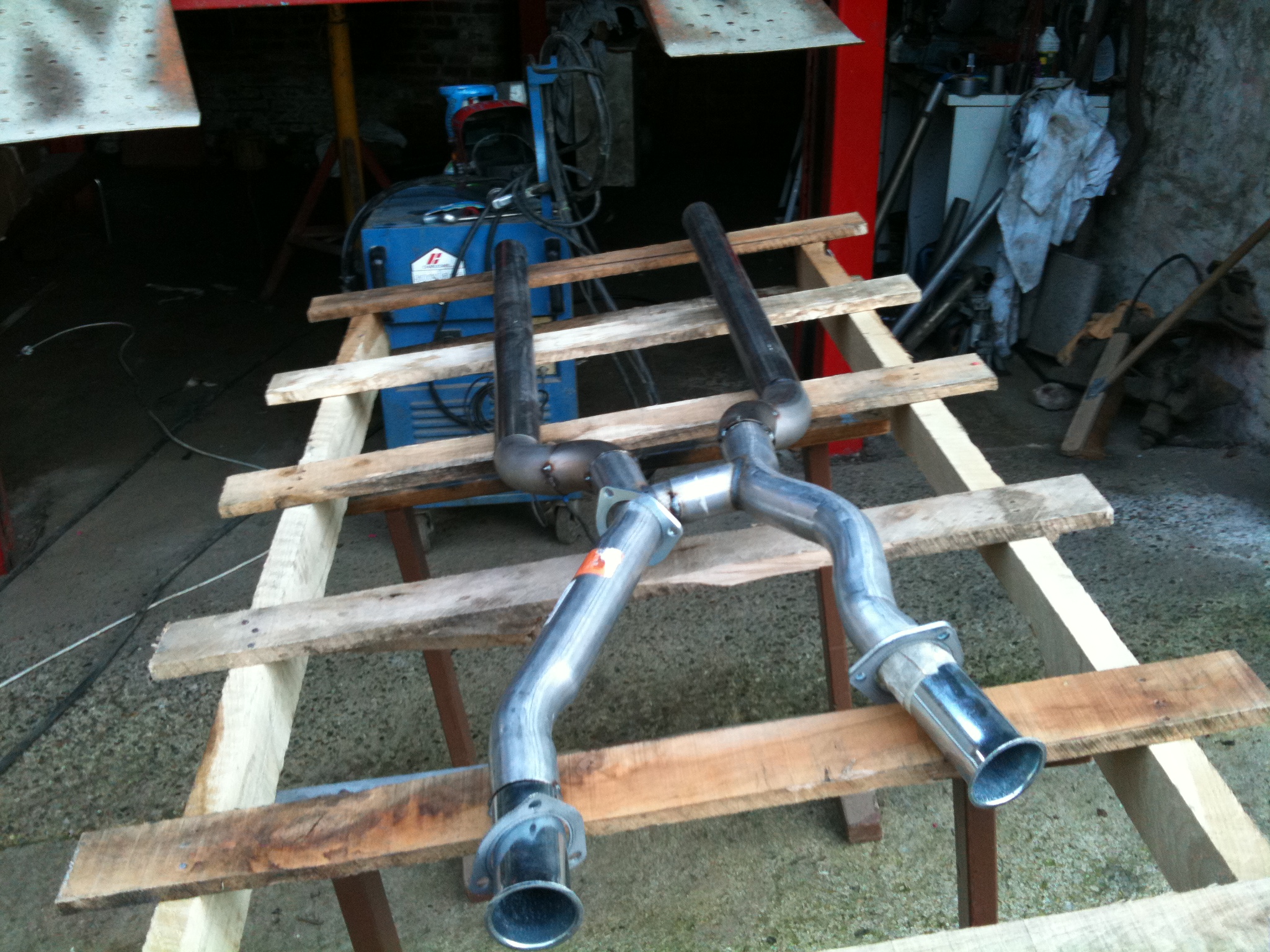

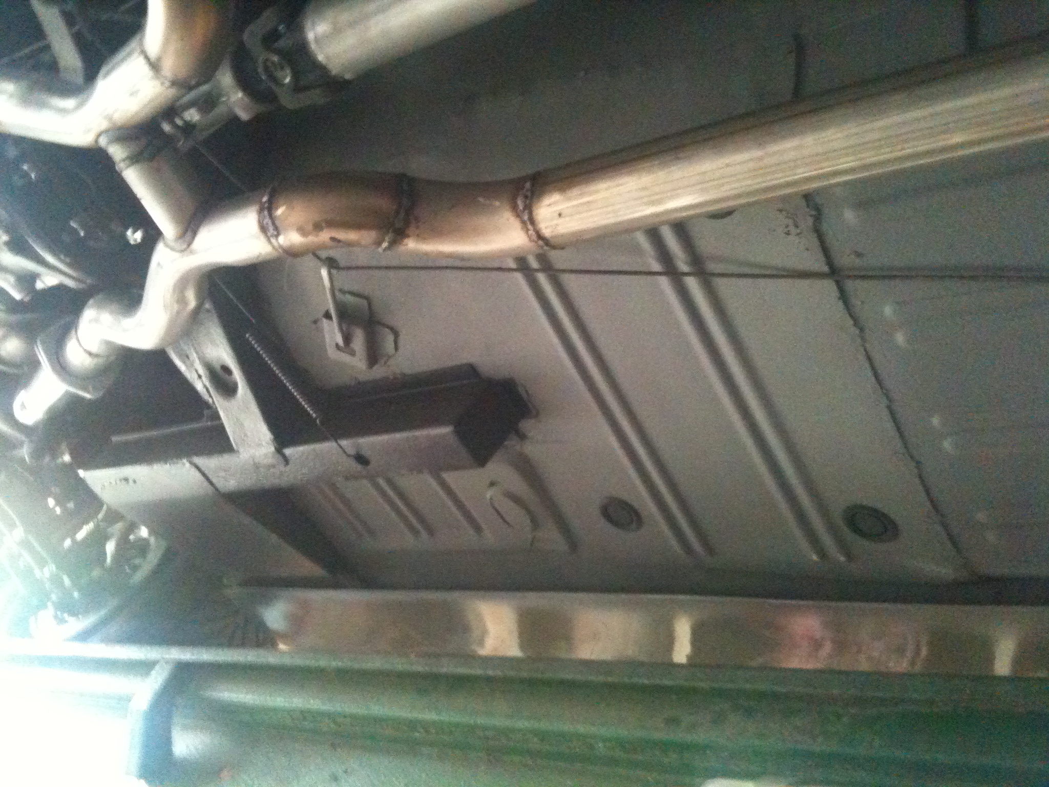

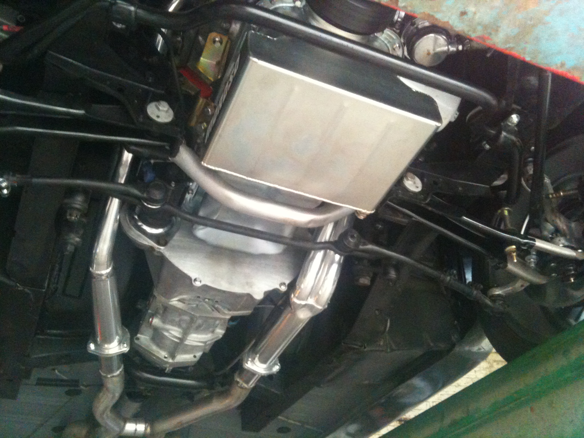

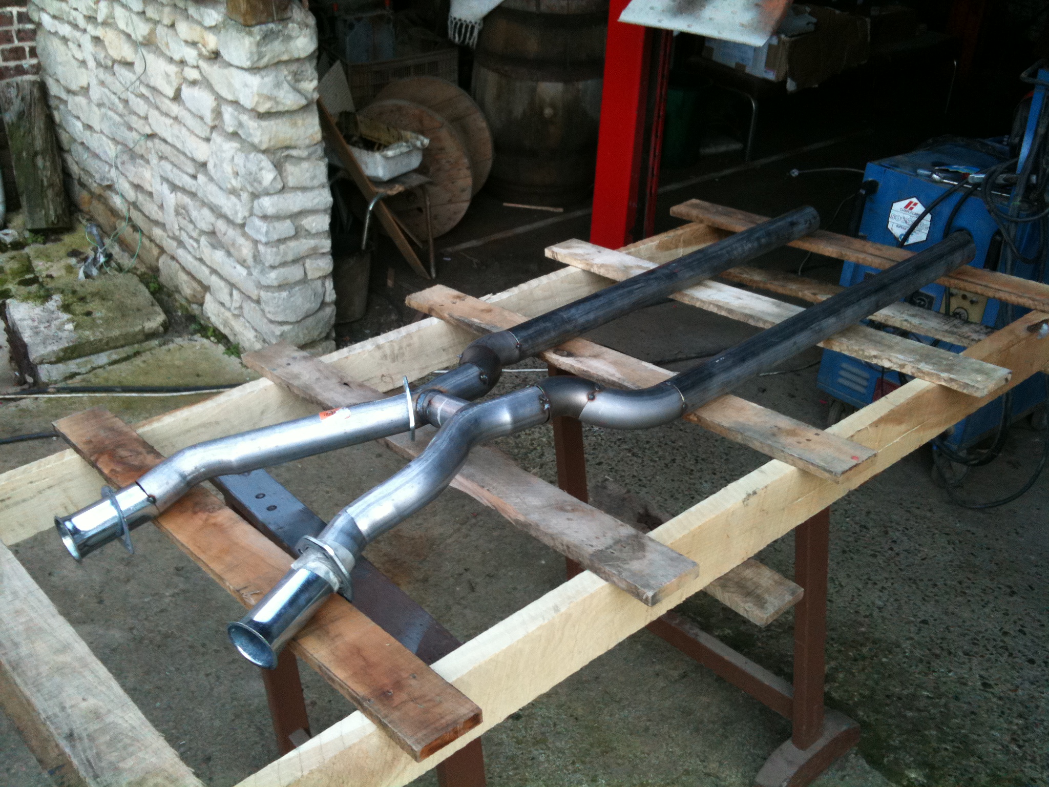

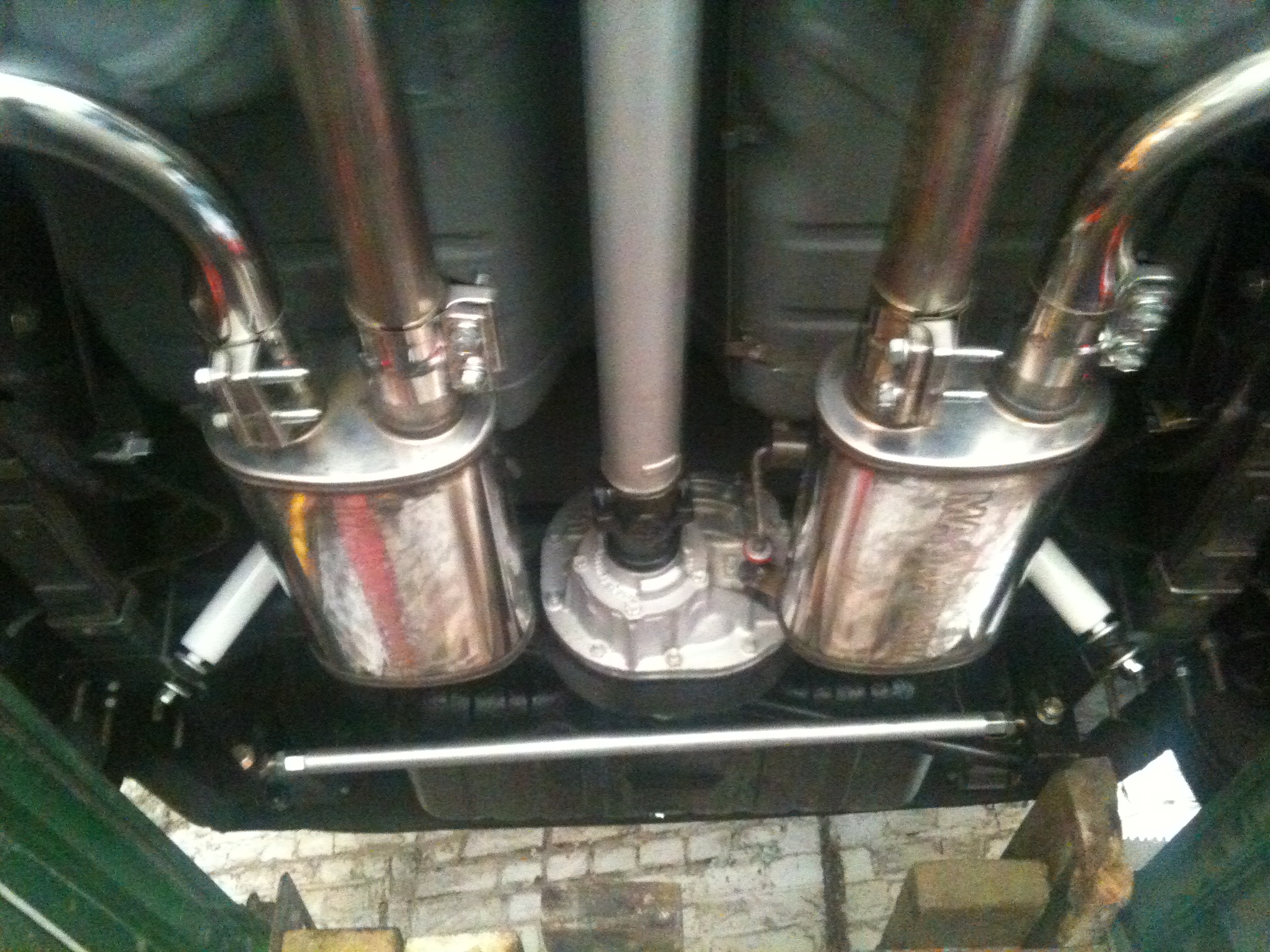

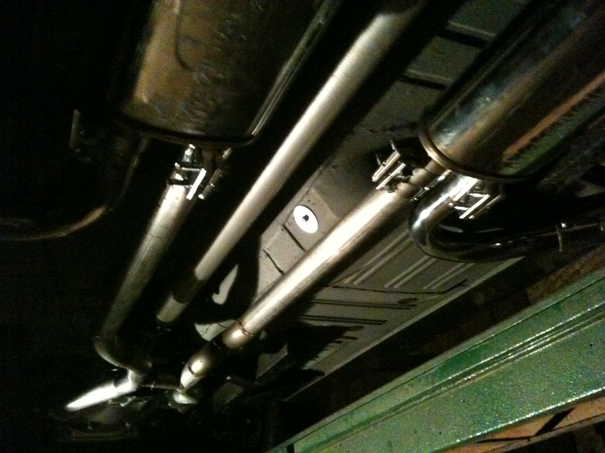

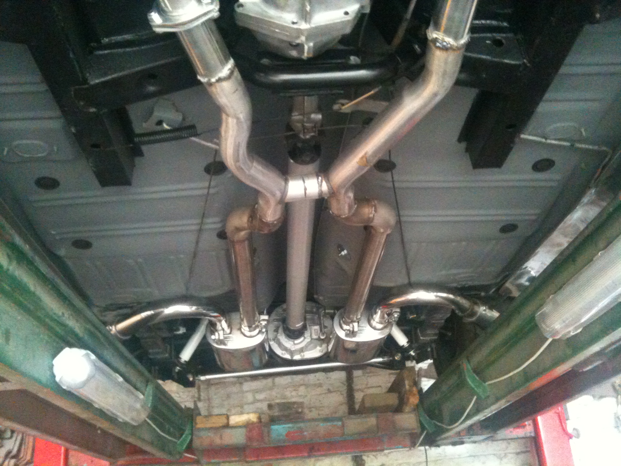

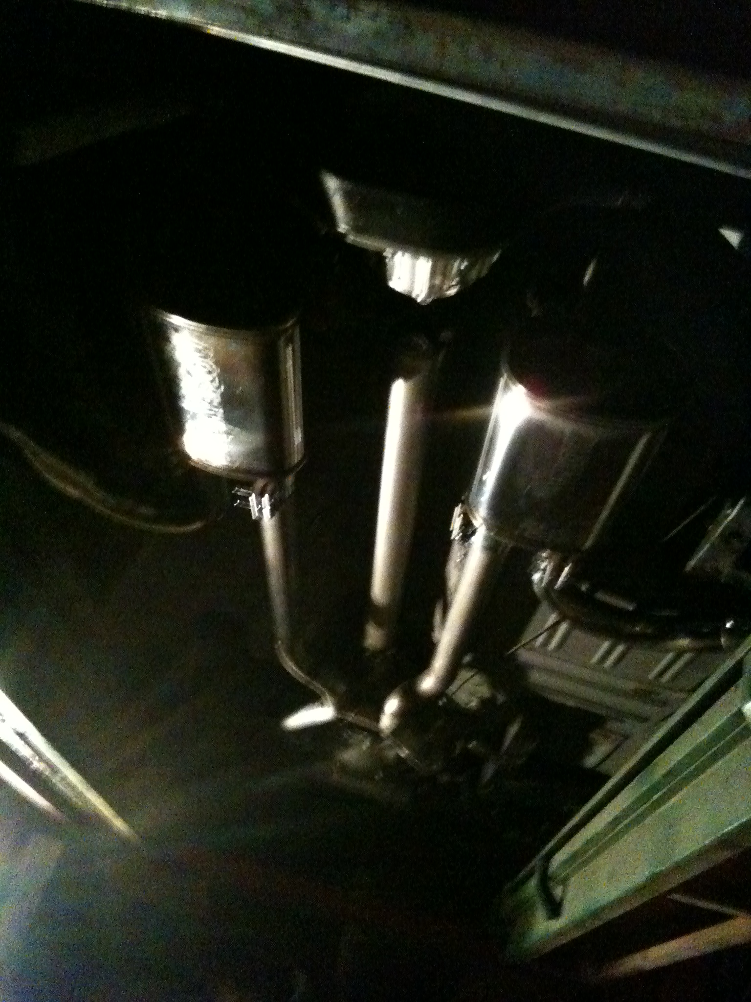

Je viens de finir l'échappement du moins il me reste les sorties spécifique Eleanor à adapter (encore et toujours...)il tombent trop bas, ca va pas être facile...
je ferai d'autres photos car la nuit est tombé...

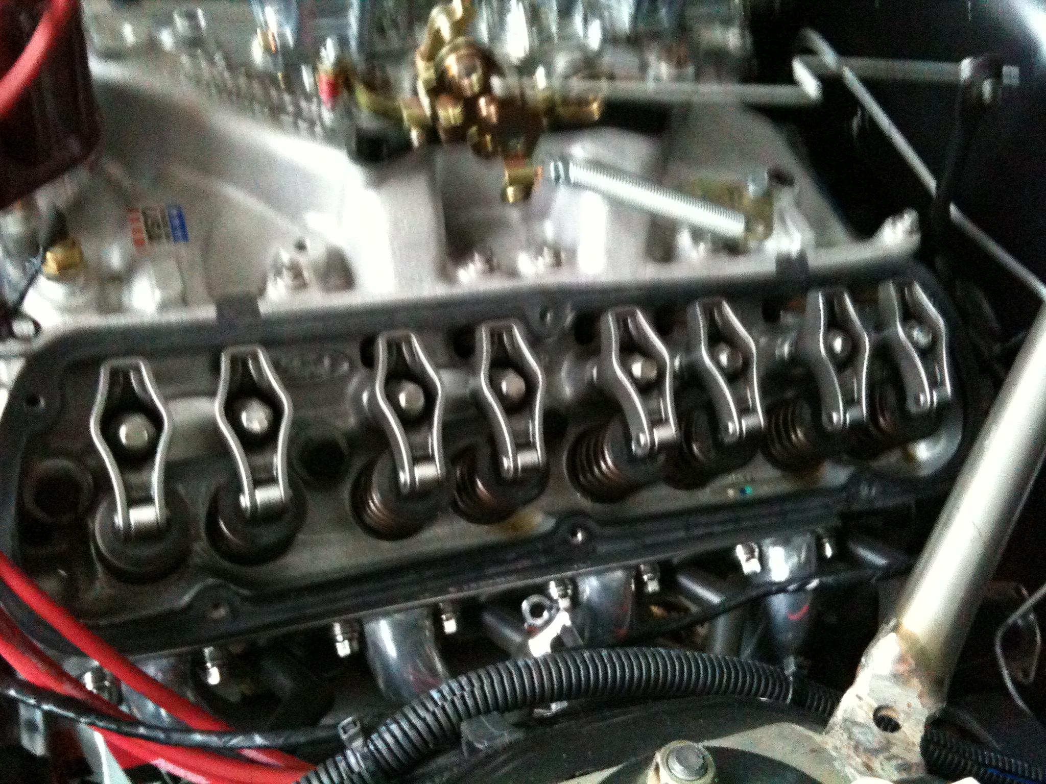

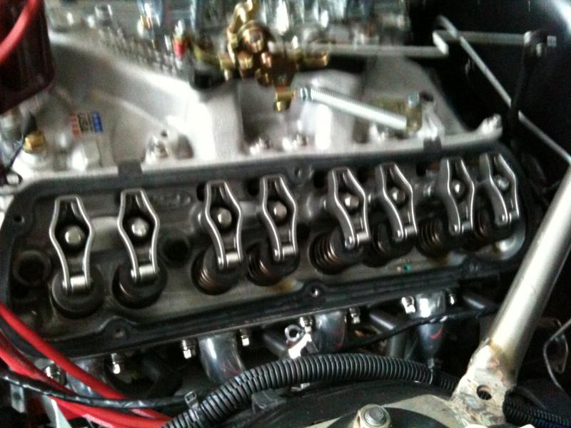

bon j'ai toujours un culbuteur qui se fait la mal, je pense mettre du frein filet plus puissant....
J'suis pas une référence en orthaugraf, mais il me semble que dans le contexte, 'mal' prend un e a la fin :mrgreen:
Sinon pour info, on ne talque jamais des culbuts roller sans verouillage contre ecrou sous peine de prendre le moulbif dans le meufion a la premiere sauterie ... tu peux trouver ca chez summit ou n'importe quel autre supermaché de pieces sur le net ;-)
En effet il n'y a pas de contre écrou mais ceux installer, fournis avec les roller sont fait pour ne pas se desserrer. mon problème venait du desserrage d'un stud rod mais plus de soucis maintenant...

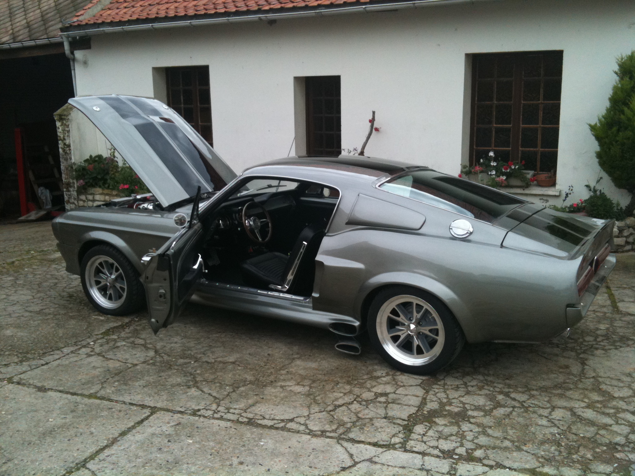

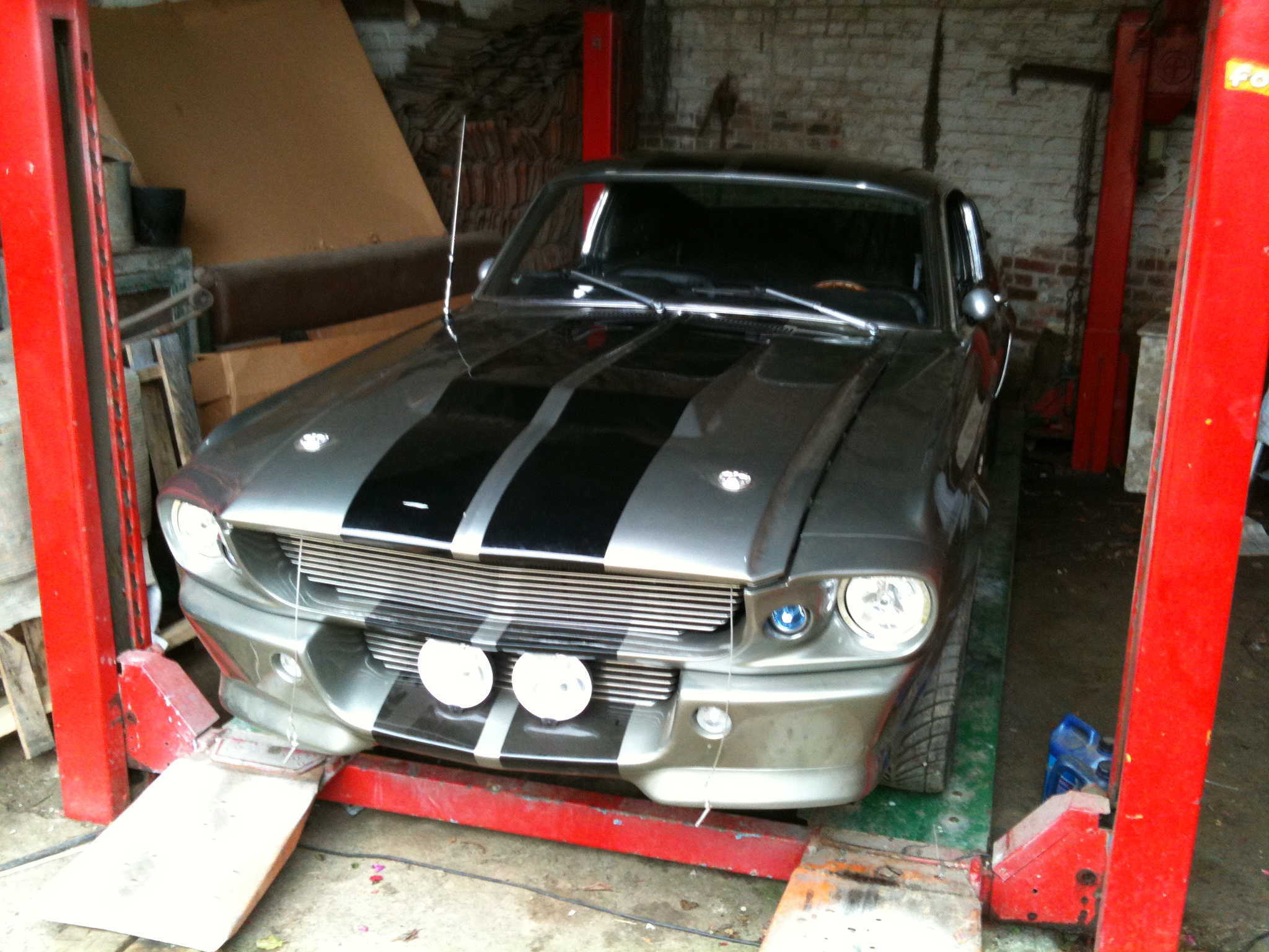

Voici une vidéo en espérant qu'elle soit lisible plus quelques photos...
pour l'échappement j'ai encore de modifs à faire pour que les sorties soient au bonne endroit :P j'y travail mais comme c'est de l'allu c'est pas aussi évident que ca....
bon ben pour la video il faut que je trouve un myen ca ne passe pas..
