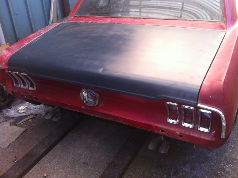

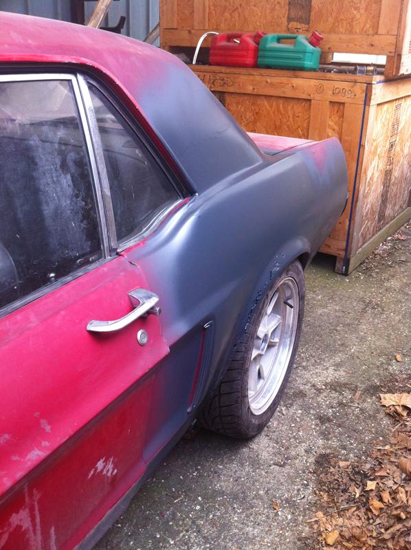

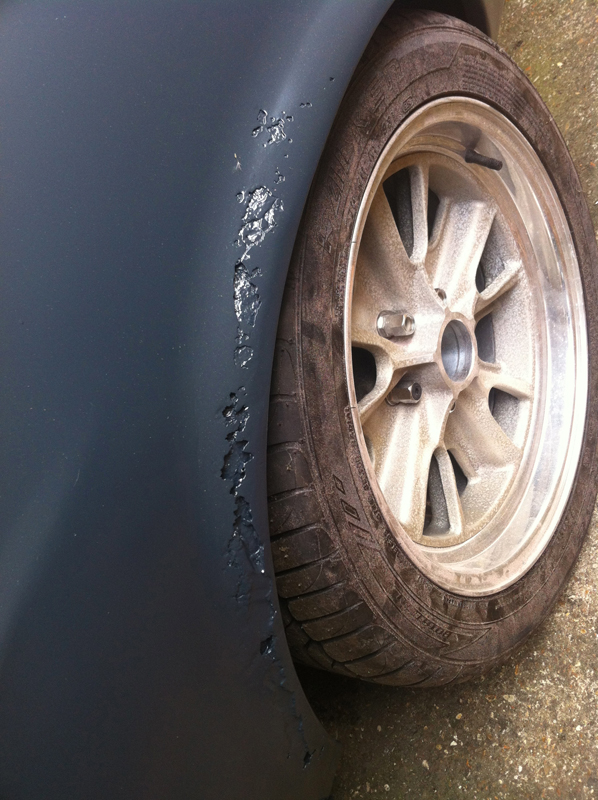

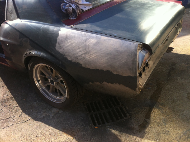

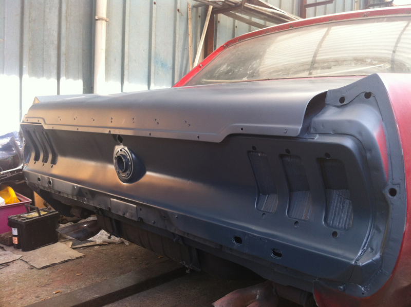

Suite du décapage et une surprise (qui n'en était pas vraiment une, la peinture cloquait sur le passage de roue conducteur):
Le coffre est propre a par un petit "poc" a reprendre.

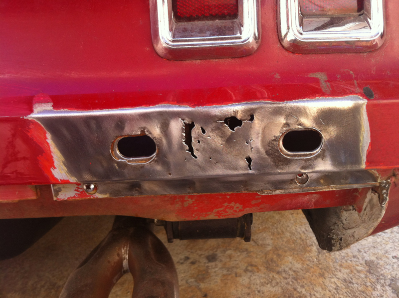

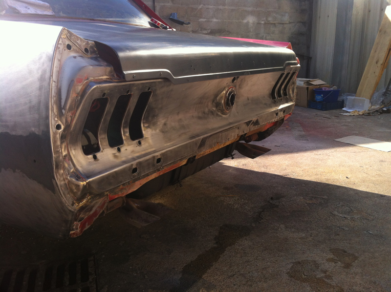

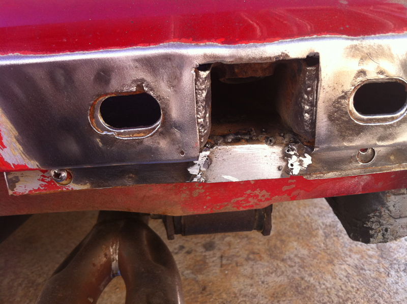

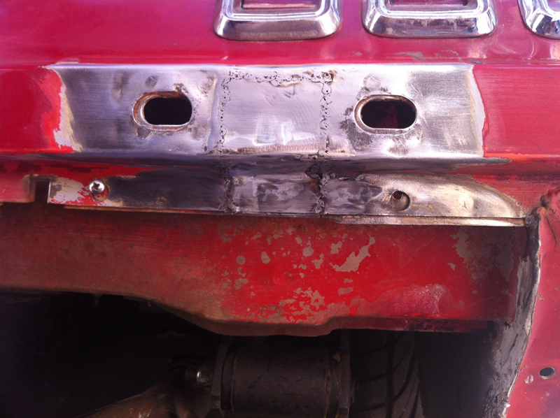

Aujourd'hui j'ai du patcher un petit morceau de tôle abimé sous la fixation du parechoc arrière coté passager.
Je débute en soudure mais je pense pas m'être trop mal débrouillé!!
Voici le morceau a retirer mis à nu
puis j'ai retiré le "cancer" et j'ai du patcher jusqu'en bas parce que la tôle était bouffée en dessous aussi.
Après j'ai fini de décaper l'aile passager et l'arrière de la caisse et passé le tout à l'aprêt epoxy.
Je retrouve des dates frappées à froid sur le panneaux de tôle arrière, j'en déduit que c'est donc d'origine.
Ce message a été modifié par tribeka - 16 September 2012 - 09:25 PM.

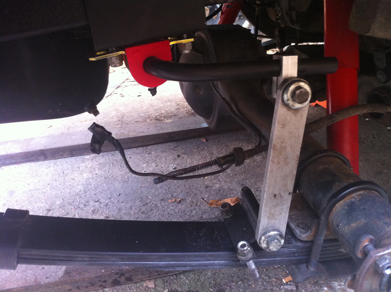

Ce weekend montage a blanc de la barre stabilisatrice arrière et démontage des tambours pour passer en gros disques à l'arrière (kit mustangsteve freins de GT 06)

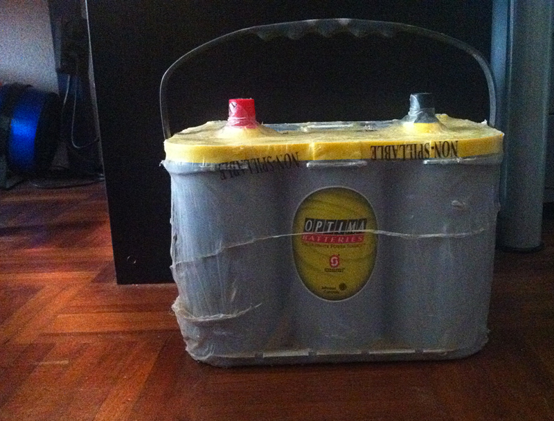

Nouvelle Batterie reçu, reste à la monter dans le coffre.

Penses à utliser un chargeur qui gère les batteries AGM pour la première charge (ainsi que la maintenance) B)
#209 tribeka
tribeka
  • 926 Messages :
  • Location:Paris 20
Posté 26 September 2012 - 03:09 PM
C'est à dire? un chargeur électronique et pas le chargeur à l'ancienne?
#210 tribeka
tribeka
  • 926 Messages :
  • Location:Paris 20
Posté 26 September 2012 - 04:07 PM
edit
Ce message a été modifié par tribeka - 04 November 2012 - 05:01 PM.
#211 thor_eyerdhal
Posté 26 September 2012 - 05:17 PM
Les batteries à cellules AGM sortent quelques dizièmes de volts de plus, si le chargeur n'est pas prévu pour les gérer, il ne les chargera pas à fond.
Dans la doc de mon ODYSSEY ils insistent beaucoup sur le fait de faire une charge initiale avec un chargeur AGM qui chargera à fond et sous un fort courant
(pas de limite à 10% de la capacité de la batterie comme pour les classiques et gel) afin qu'elle atteigne sa capacité nominale par la suite.
Le chargeur électronique est donc fortement conseillé pour l'entretien.
J'ai acheté un Optimate 6 pour gérer mes voitures et 2 roues, il monte jusqu'a 5 ampères, fait de la charge pulsée et du désulfatage si nécessaire.
Par contre pour la charge initiale j'ai procédé comme suit :
-Utilisation d'un chargeur "a l'ancienne" puissant, réglé sur fort et qui a chargé la batterie sous une dizaine d'Ampères au départ
-Quand c'est descendu sous les 5 A, je l'ai remplacé par l'optimate 6 qui a optimisé la charge jusqu'a la bonne tension.
Je ne sais pas si les Optima sont également en plomb pur et si leur conception interne permet la charge sous fort courant sans détérioration, par contre il est
sûr que la tension de flottement est supérieure, l'optimate 6 en entretien garde tout son intérêt...

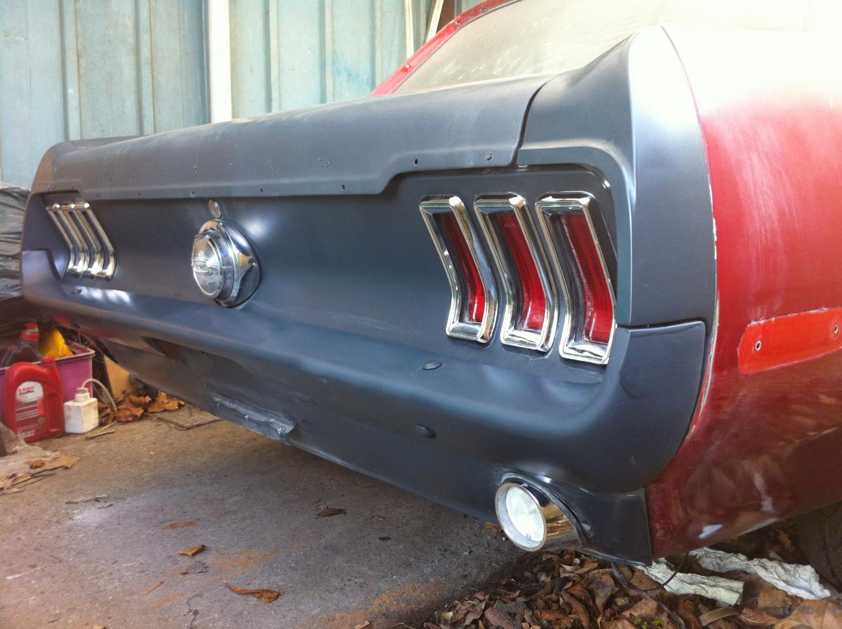

Mon pare choc AR étant HS j'ai du le changer. Pas satisfait du gap des pièces repro et même des pièces originales j'ai préféré prendre un modèle en fibre qui me paraissait beaucoup plus simple à travailler pour l'aligner correctement.
Le pare choc sorti du carton
J'ai créé les formes en tôle fine et j'ai rempli à la fibre
et pour finir une bonne couche d'époxy, la finition sera faite par le carrossier mais je suis déjà content du résultat.

Sinon ce weekend j'ai monté la barre stab arrière, ca rigidifie clairement le train arrière, prochaine étape sera le montage de traction bar, puis ensuite je vais m'attaquer à la direction avec un bricolage qui pourrait être sympathique.

Pour la barre stab j'ai juste fixé ce que j'avais monté a blanc un peu au dessus, c'est un peu tendu avec mes etriers ar mais ca passe juste juste. Les traction bar j'attend une quotation pour le shipping mais je reste sur du classic type shelby 65 soudé, pas le systeme moderne cal-tracs
