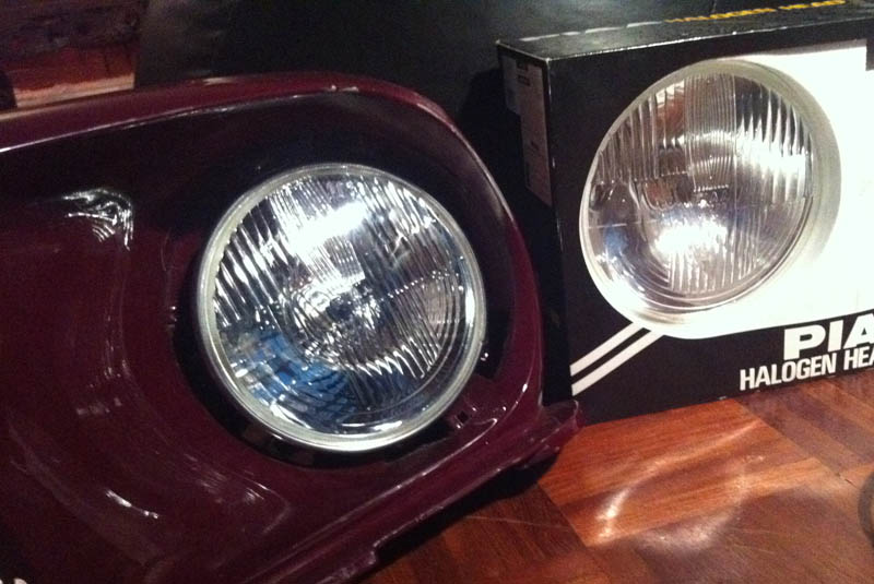

Je commence à bidouiller un peu les pièces de carrosserie : j'ai reçu de nouveaux contours de phare et un nouveau capot
Entre noël et le jour de l'an si j'ai le temps je vais décaper l'avant jusqu'aux portes et apprêter à l'epoxy.
Également reçu de nouveaux phares, j'ai trouvé deux optiques PIAA avec des ampoules de la même marque. Avec le branchement de phare avec relais que j'ai pris ca devrait éclairer.

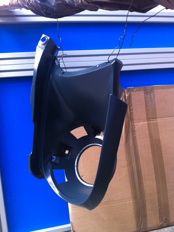

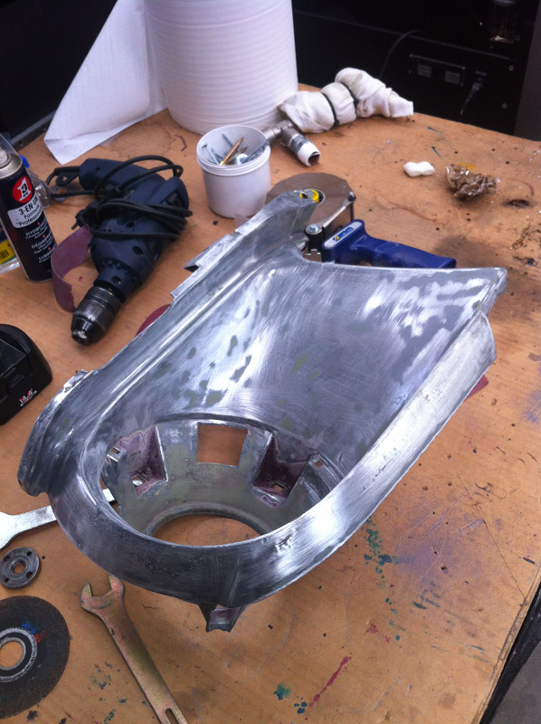

Rien de très impressionnant en ce moment, je décape à nu les nouvelles pièces de carrosserie puis deux couches d’apprêt époxy, ponçage du tout puis une couche d'époxy noir satiné pour que les pièces soient prêtes pour la mise en peinture.

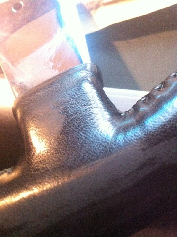

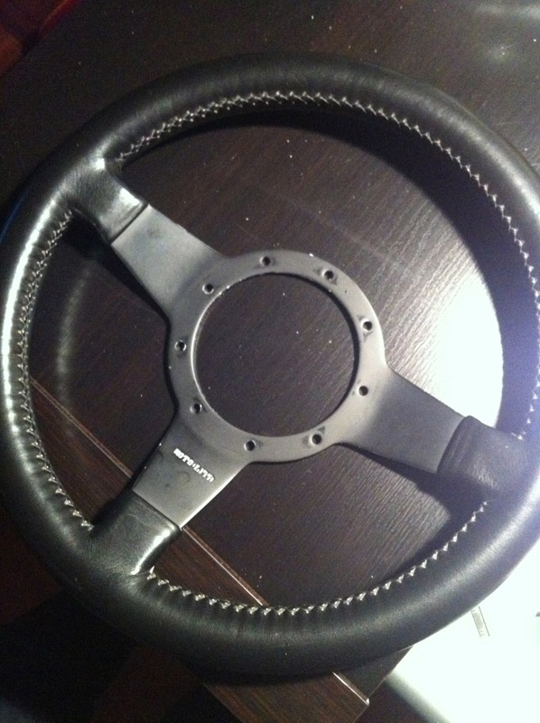

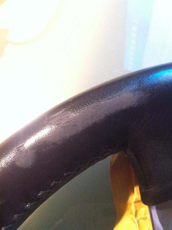

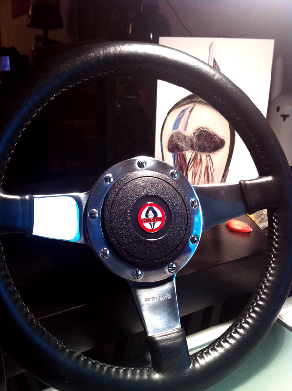

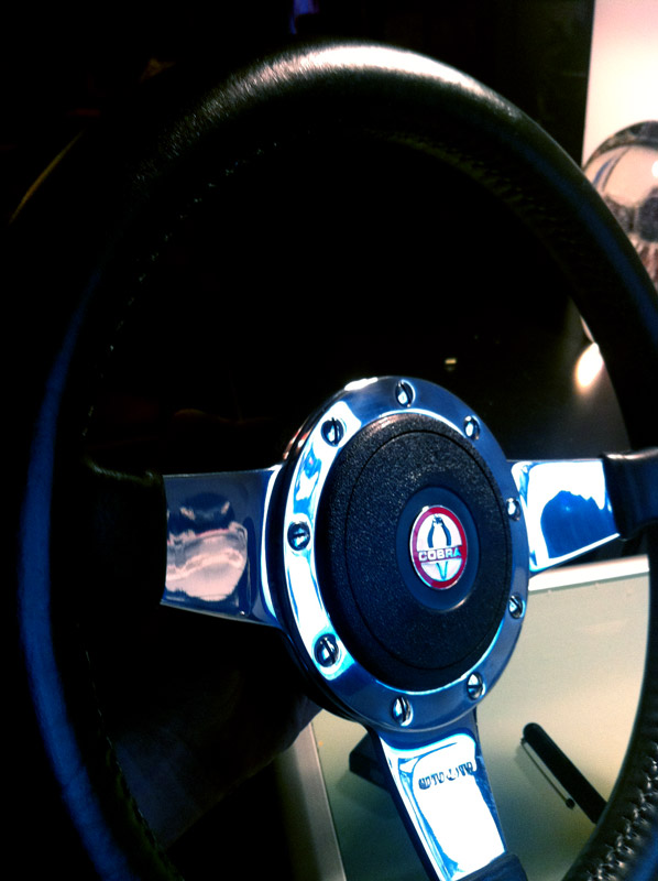

J'ai bricolé un peu sur un vieux volant Moto-Lita cuir acheté pour pas grand chose, la peinture était abimé et le cuir était rappé
La peinture à été décapée chimiquement
Le cuir a été traité avec des produits CoulorLock (Excellents produits)
L'alu nu a été poncé au 500/800/1000/1500/2000 puis poli avec trois disques et pates à grains différents
le résultat (pour moins cher qu'un Grant en plastique et métal chromé)
Suis maintenant à la recherche d'un Mark 4 histoire de pouvoir alterner avec un volant bois

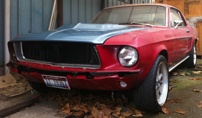

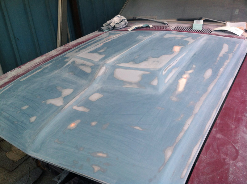

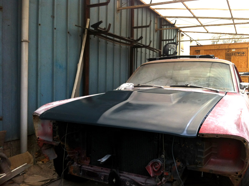

Aujourd'hui suite de la préparation de la caisse pour la carrosserie :
Ponçage du capot fibre, il avait jamais du voir une cale a poncer de sa vie. Après avoir aplati les bosses restera à combler les creux!
Puis mise en après epoxy. Faut que je travaille encore dessus, les 12 couches d'apprêt et peintures mises sans ponçage on complètement anéanti le coté un peu anguleux du capot, donc reste à poncer encore pour récupérer les angles.

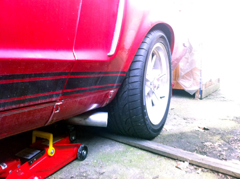

Puis juste pour le fun un test de ce que donneront les sorties latérales en 2,5

Wow c'est proche du sol tes sorties d'echappement non?
Tu ne veux pas passer a travers la structure ? Je sais pas si tu as vu, mais Mustangs to Fear propose un set up qui te facilite la tache afin de percer la structure pour y passer l'echappement. Il suffirait d'y apporter une modif vu que toi tu n'auras pas de jupe, sauf si je me trompe.
#179 tribeka
tribeka
  • 926 Messages :
  • Location:Paris 20
Posté 18 March 2012 - 03:43 PM
Non y aura pas de jupes, le kit de MTF je l'ai vu mais faut que je regarde si y aura moyen de passer un tube en 2,5 au travers, ça me parait bien plus haut que les sorties ovales qu'ils installent.
Le problème que j'ai c'est que la voiture doit encore descendre d'un pouce!! :mrgreen:
