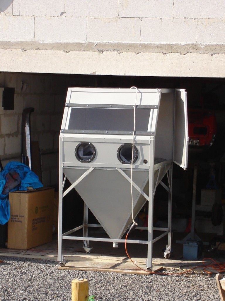

En attendant, j'ai conclus une affaire avec stang64, je lui rachète sa cabine de sâblage maison. J'irai la chercher d'ici 3 semaines, juste avant le Mustang Fever.
Voici ses caractéristiques:
- Taille 1mx1m
- Vitre (plexiglass) 30x90cm
- Construction robuste en acier protégé par de l'epoxy
- Eclairage Halogène
- Prévu pour une aspiration des poussières
- Recyclage de l'abrasif en continu
- Ouverture du tremi par devissage
- Roulettes comprise pour déplacement aisé

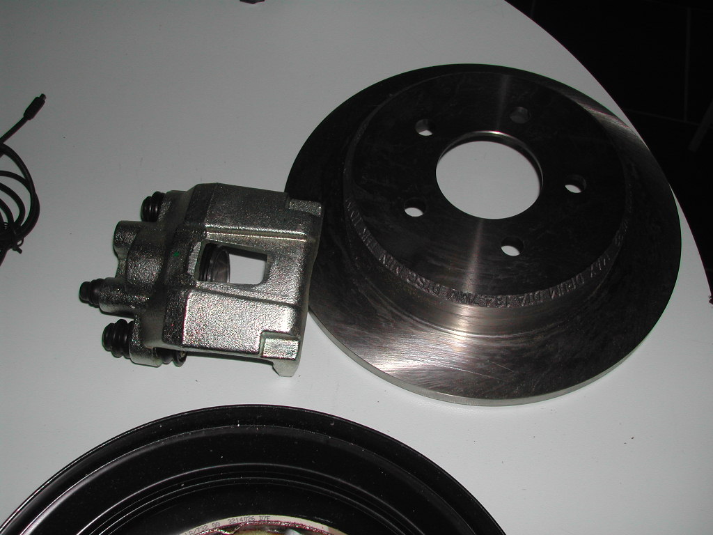

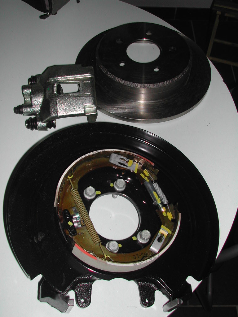

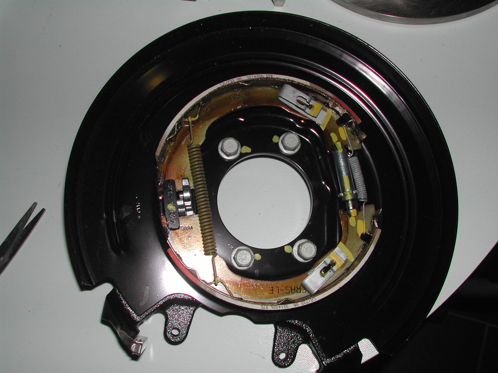

Reçu ce jour (merci belle-maman :wub: ) mon kit de frein à disque pour mon pont 9" et des pièces pour mon tableau de bord. Une petite photo, pas su étaler tout sur la table car 30kg, ça me faisait un peu peur...

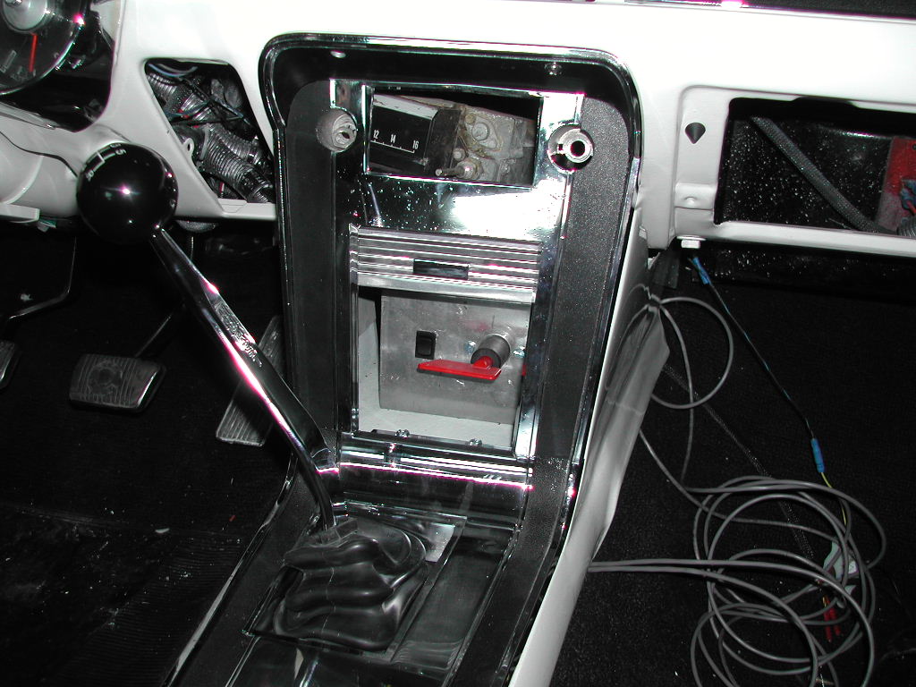

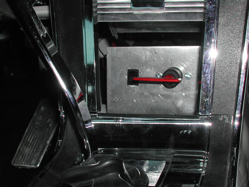

J'ai passé presque tout l'après-midi pour remonter la console et tenter de la poser, vraiment galère à installer... Pour fixer le coupe-circuit et le switch pour les cut out, on a fabriqué une petite plaque. Ca prends une bonne partie de la place mais ça va... Pour la console, me reste à coller un nouveau plaquage alu que j'ai pour rendre tout ça uniforme. J'ai conservé la radio d'origine même si elle n'est pas raccordée, juste pour le look et éviter d'avoir un trou dedans.

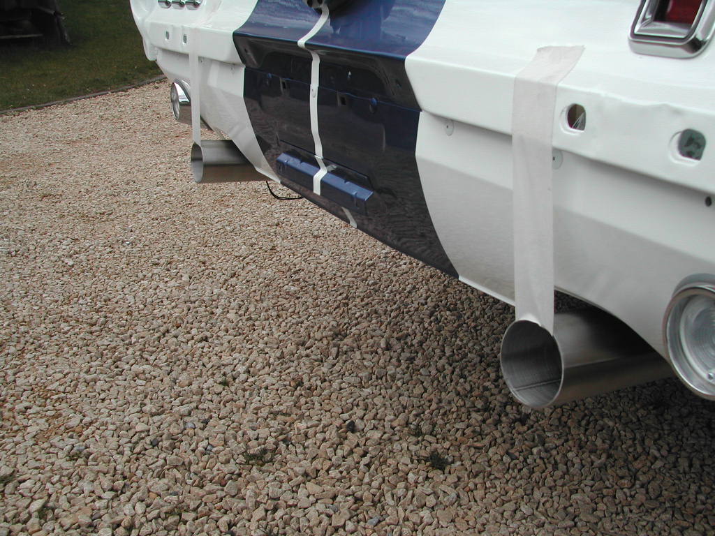

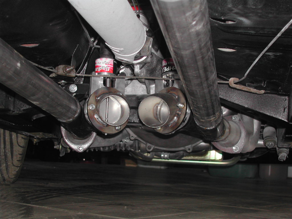

Autrement, connexion des cut out et ça ne fonctionne pas, on doit redémonter la console pour tester l'alimentation. Les cut out sont placé près de la boîte et dirigé vers le haut. Ils sont donc protégé des dos d'ânes, etc.. et ça ne gene en rien la garde au sol. Les sorties des cut out sont entre les 2 lignes donc totalement discret. La ligne a été refaite en 70mm.

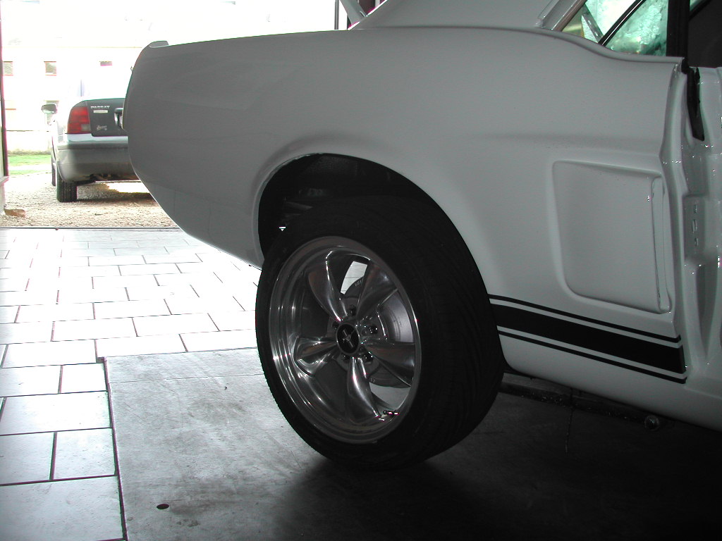

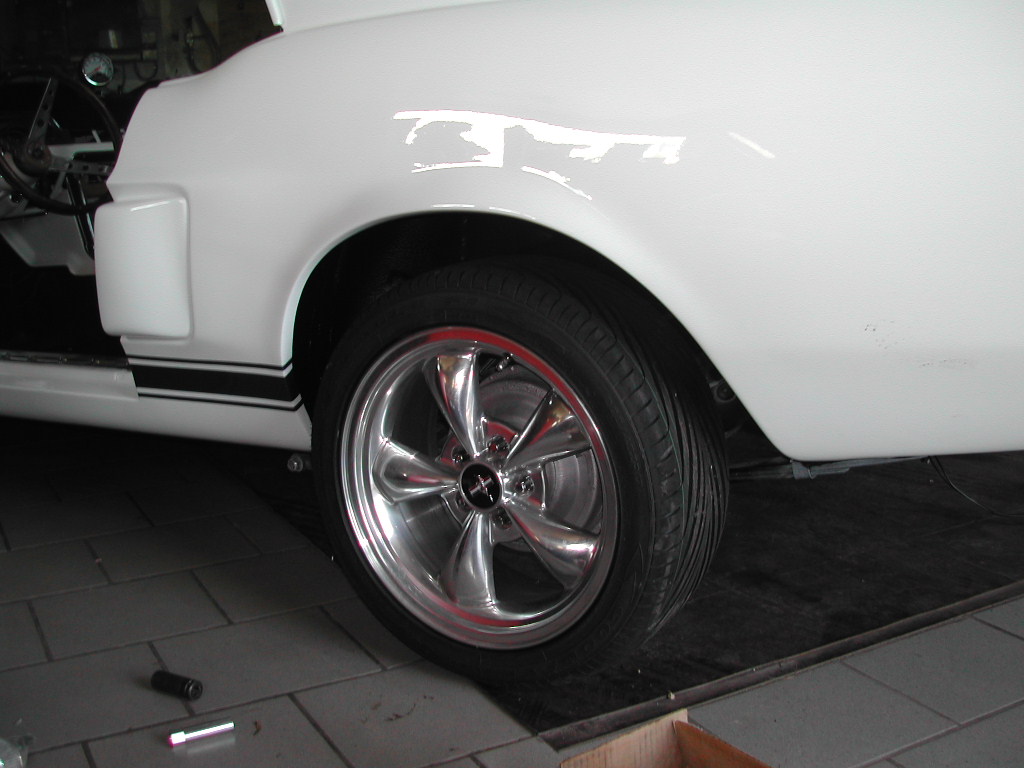

Les jantes arrières ont été mises mais elle paraît assez haute en ce moment. Elargisseur obligatoire autrement c'est pas beau... Pour la hauteur, à voir avec les portières, un bon plein d'essence, capot, etc... Au pire, je remetterai des cales...

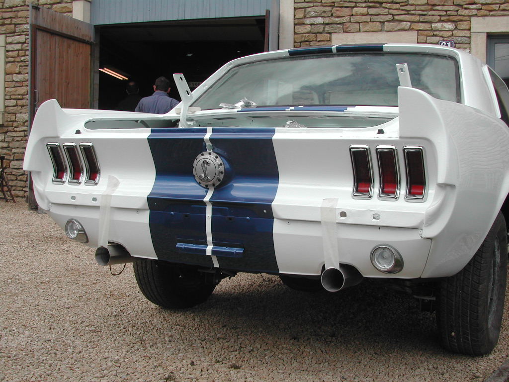

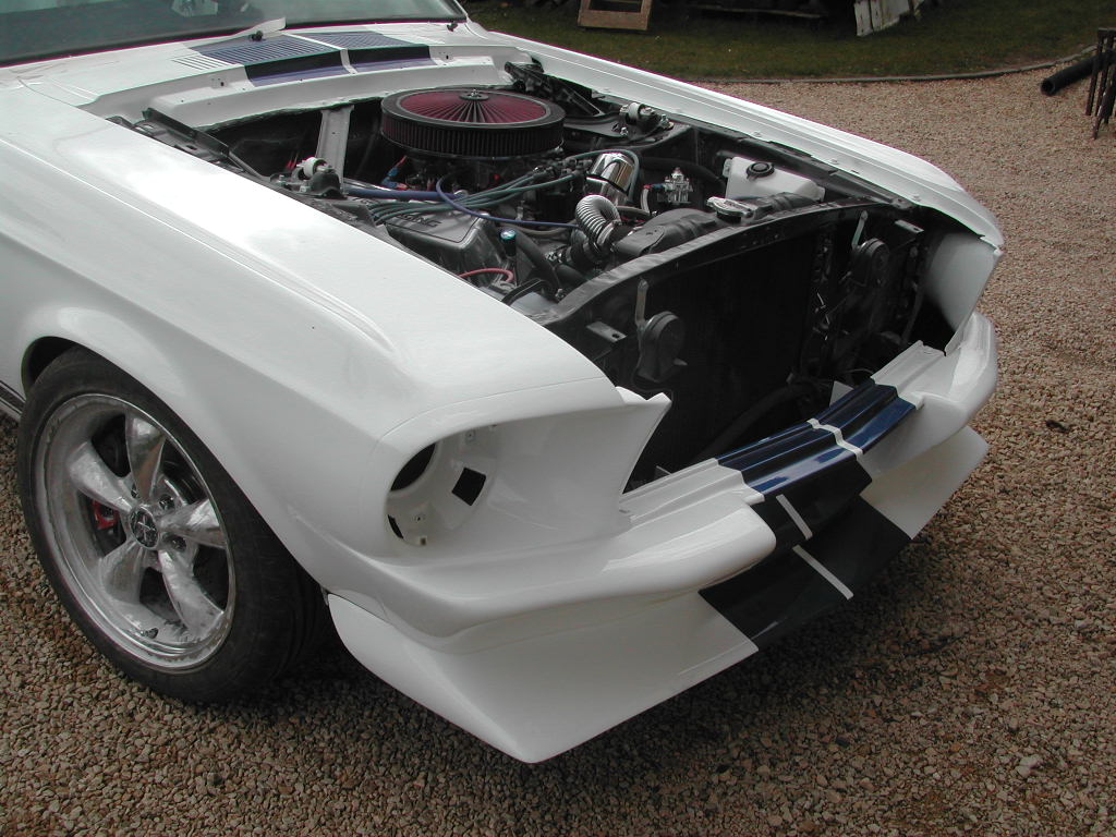

Qqes photos de l'extérieur...
Mon carrossier pense qu'elle sortira ce samedi ou début de la semaine prochaine...

dit donc mon sponge c'est quoi les vieilles pates de fixation toutes rouillée du cable de frein a main :o t'aurais pu les peindre en noir nan mais!!!! :mrgreen: :lol: :rolleyes:
#2360 Sponge
Posté 31 March 2008 - 08:01 PM
Je sais, on les a retrouvé sous 500kg de sâble et j'ai pas voulu me fouler... Tanpis :mrgreen:
excuse moi pour mon ignorance :qu'est ce que le cut out ?!
Ce sont des petits moteurs électrique qu'on ouvre ou ferme pour passer en échappement libre. Ca fait un bruit dingue, mais les filles en sont dingues! Enfin, je crois :)
