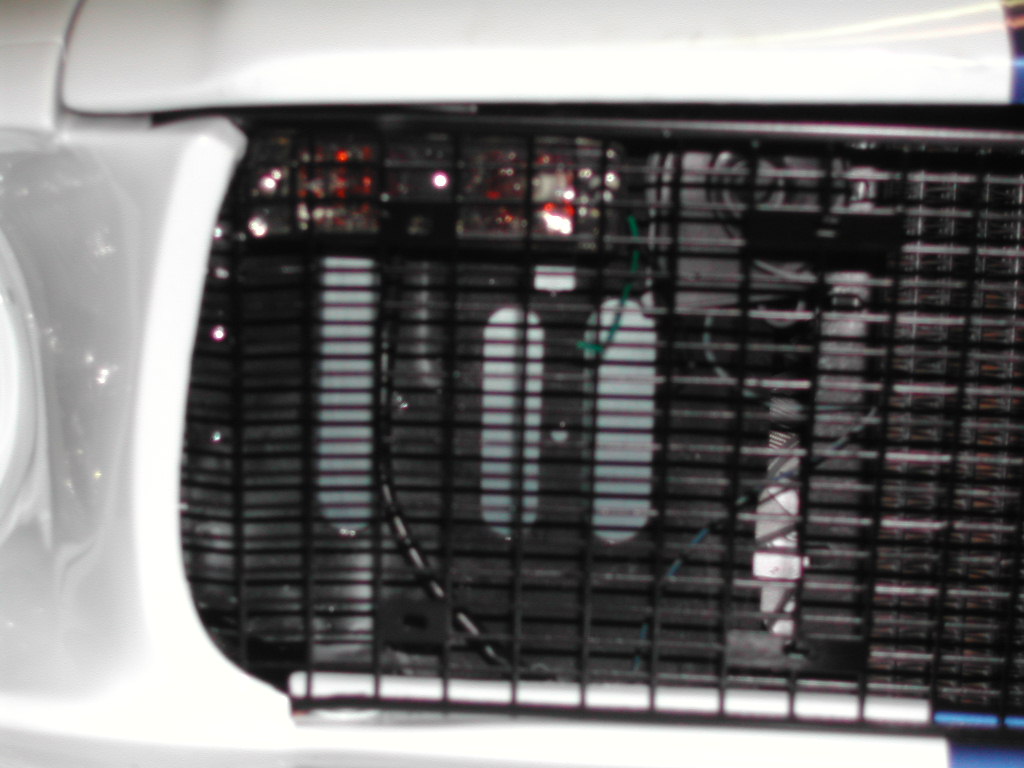

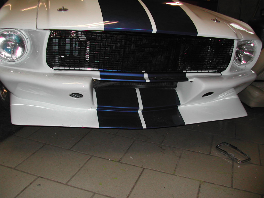

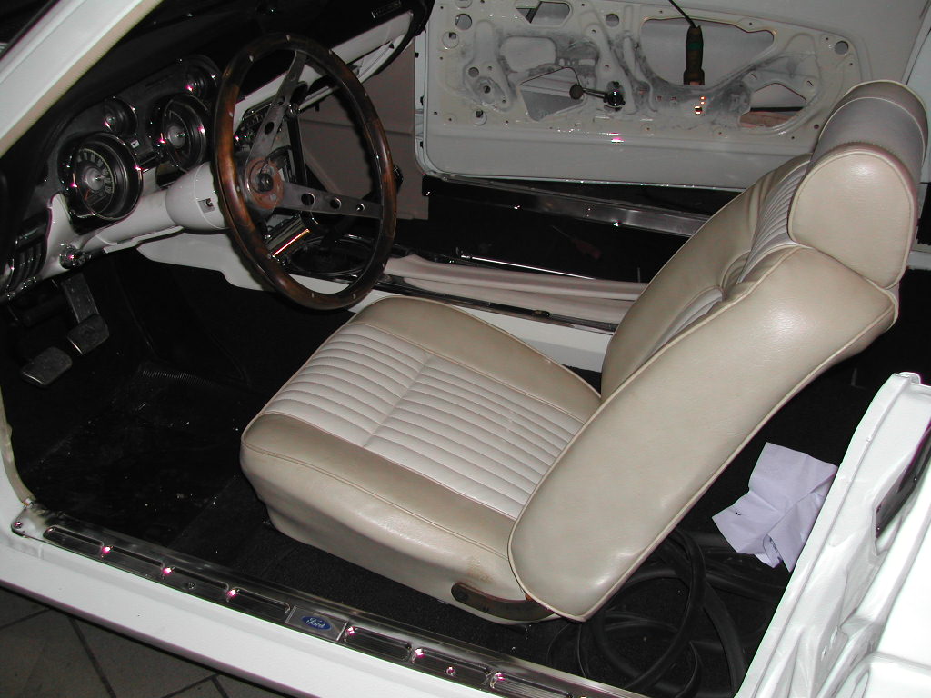

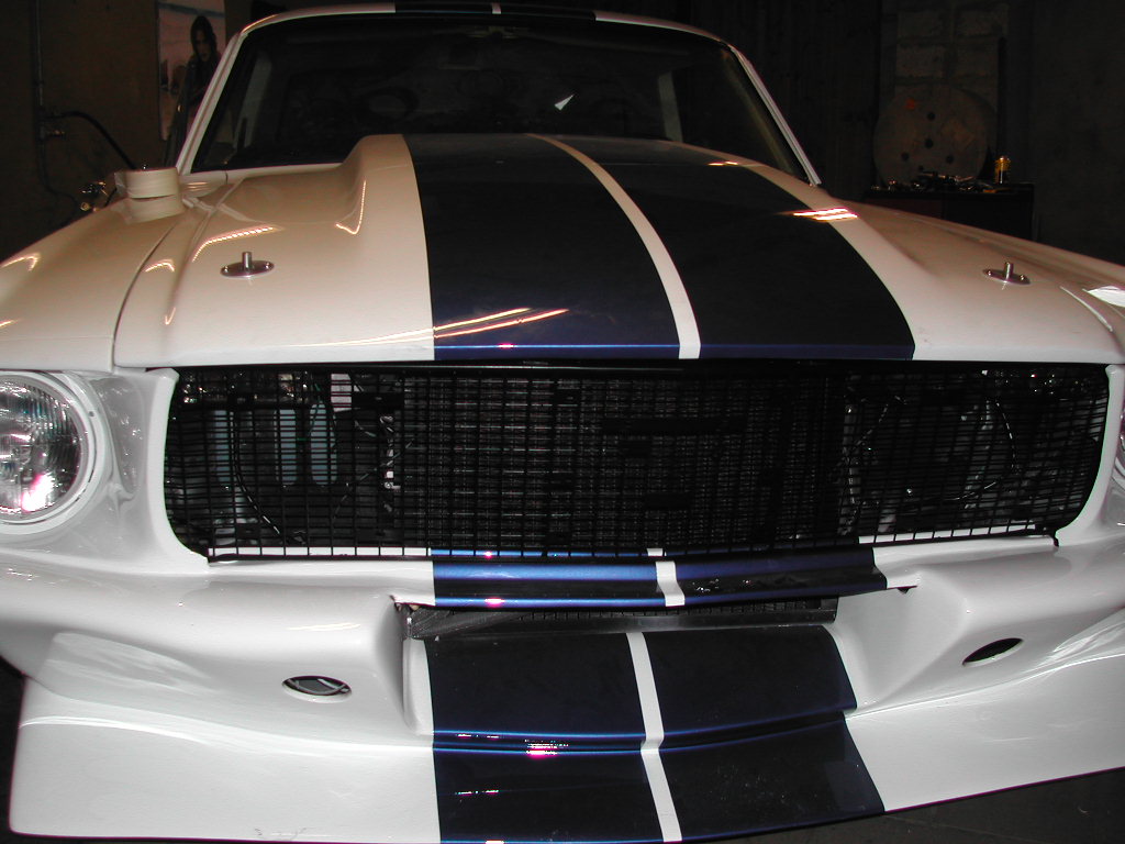

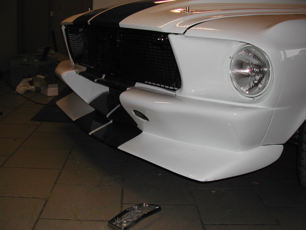

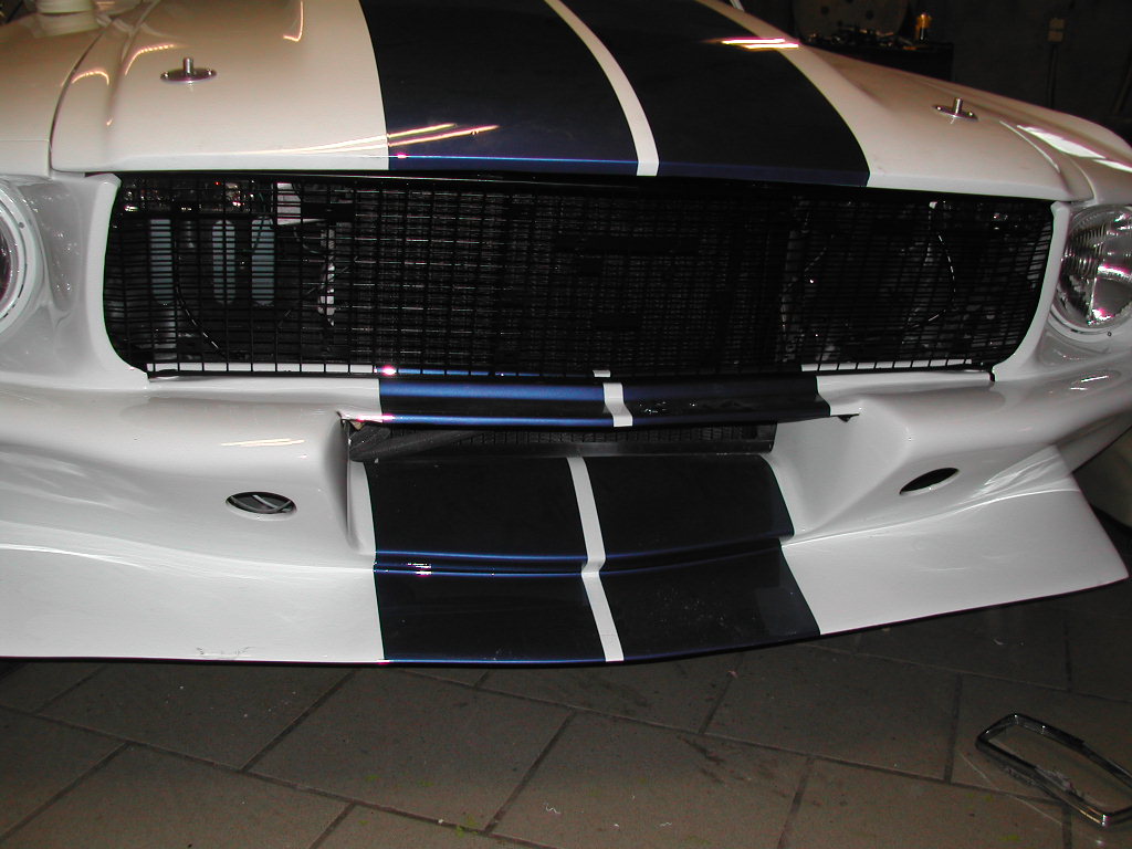

#2387 Sponge
Posté 06 April 2008 - 01:03 PM
Pour le 13, comme Marc dit, on attend de la m* donc si ça craint, elle restera au garage et j'irais simplement burner devant chez Ranchero.
Autrement, hier, samedi, installation du capot, attaches rapide, clignotants, calandre, un siège et début de l'installation des portières. Ensuite, fini, mon petit après-midi était terminé car je bosse les nuits ce wk...
Des photos, après versement de 10€ sur mon Paypal, vous pourrez les visionner :)
En haut à gauche de la calandre, un cligno fumé en provenance de Golf I et II.
La face avant.
Pour les surprises,:
- Poignées repro qui tombent très mal.
- Ressort de capot qui dérègle tout les compas donc viré ces merdes.
- Petite adaptation sur les sièges pour vérouiller le dossier. Montage à base d'une chambre à air.
- Le pire, avant que je parte, la griffe de la portière passager était bloquée. Cassée ou pas? En sais rien.
