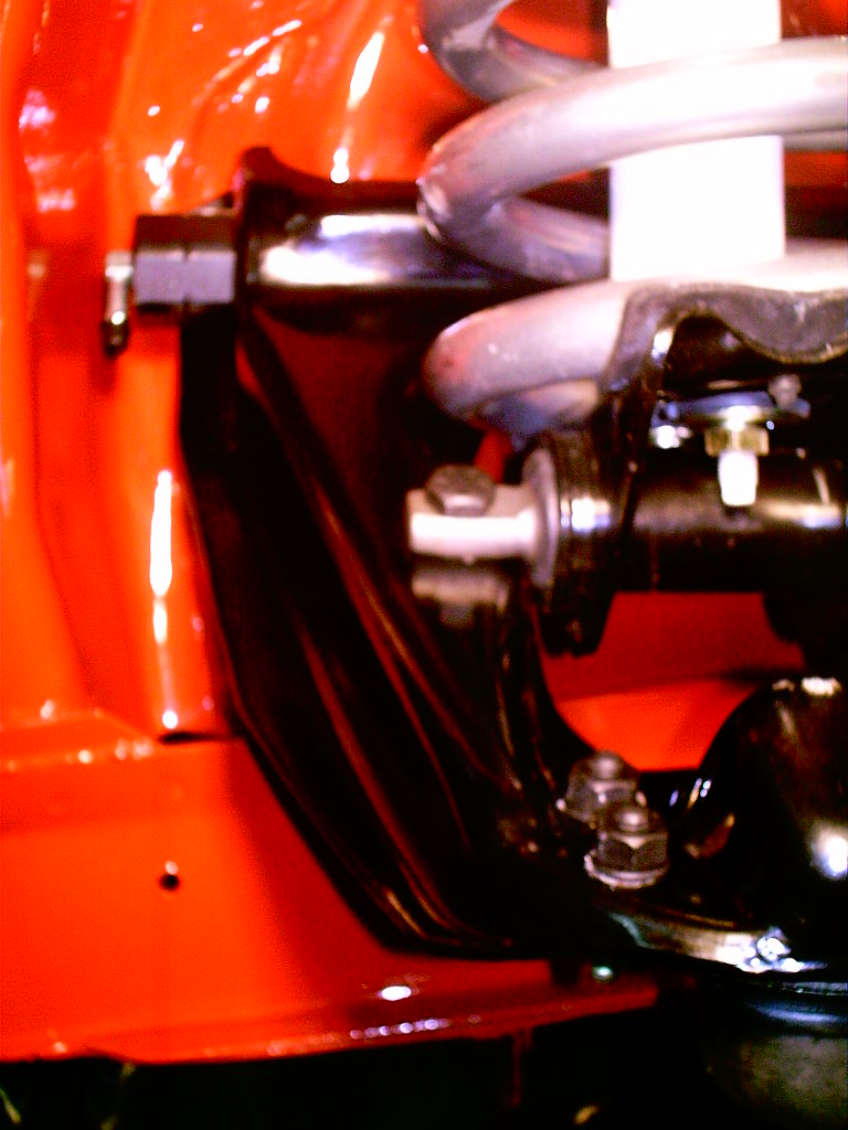

C'est le problème de ces graisseurs, quand tu n'y as pas bien accés, tu ne peux pas bien appuyé et la graisse ressort.
Je crois que pour les pistolets à air comprimée prévu pour ça comme dit Slab, certains ont un petit loquet en bout qui empêche le toyo de sortir lors de l'opération.
Dans mon cas, pour faciliter l'accés au graisseur, j'en ai choisis avec un long raccord vissable à 90°.
Photo de mon montage (désolé pour la qualité)
J'ai mis exactement les mêmes Nicolas et ça ne rentre pas. On dirait qu'il y a la place pour démonter le graisseur, non?

Eh ben Sponge explique nous en détail ce que tu en penses? :)
Comment c'est maintenant en boîte méca avec un moteur pêchu par rapport à avant en BA avec un moteur stock??
Et ouais on dirait qu'il y a la place de les démonter les graisseurs.
Je vais regarder à ça quand il pleuvra...
