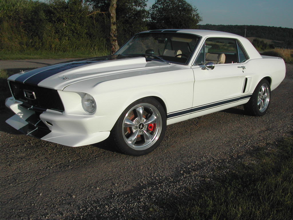

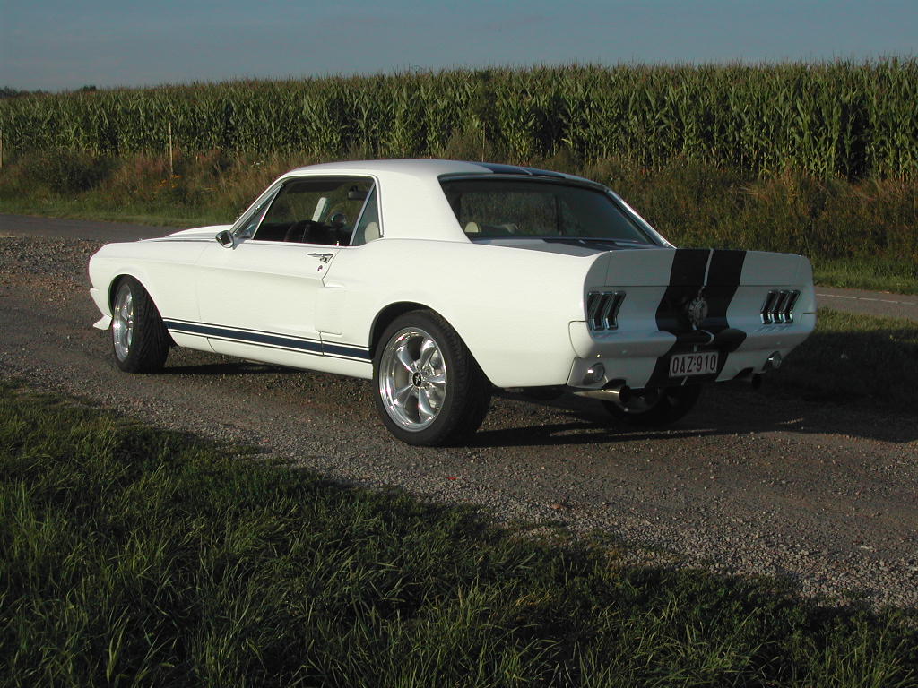

#2539 Sponge

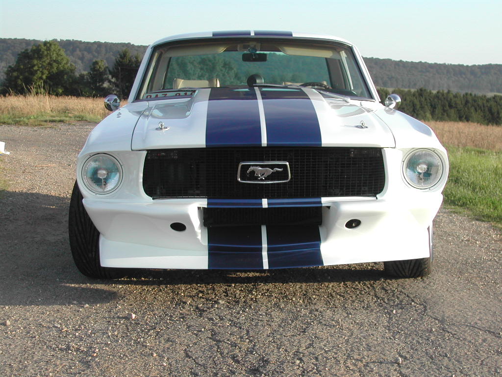

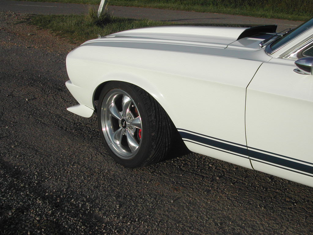

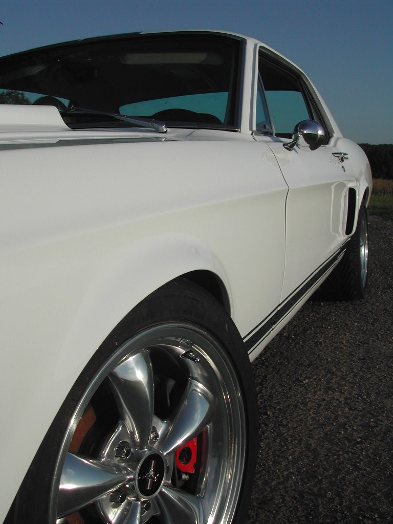

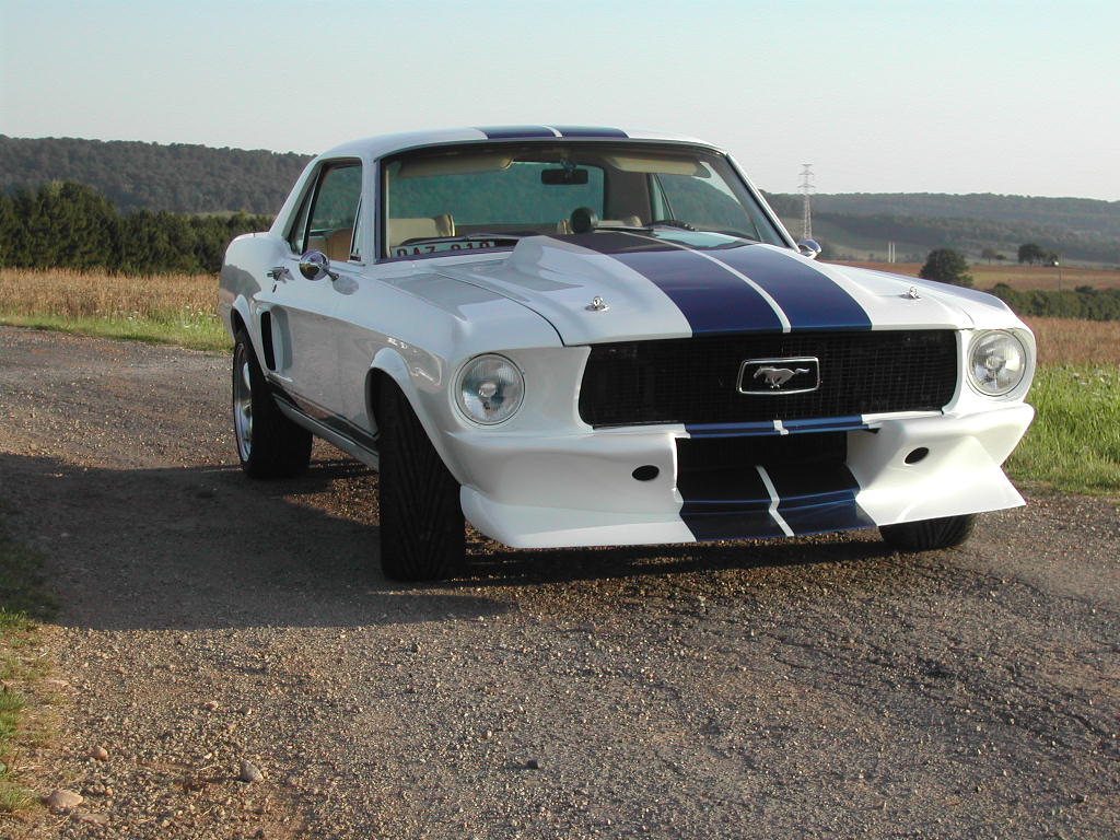

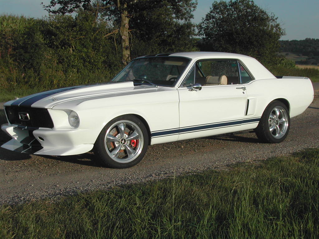

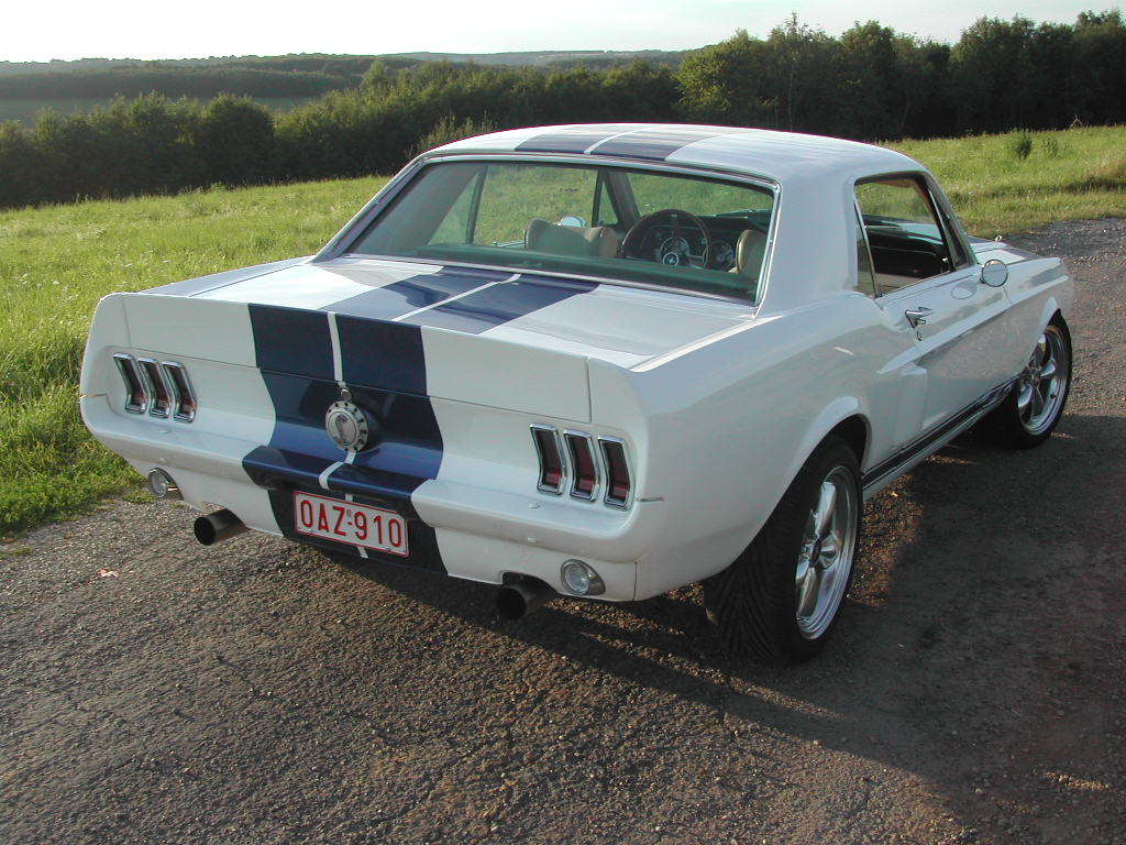

Posté 06 August 2008 - 09:05 PM
Rien de neuf sur ma caisse mis à part que je roule et roule encore...
DSCN8879.JPG DSCN8881.JPG DSCN8883.JPG DSCN8884.JPG DSCN8889.JPG DSCN8891.JPG DSCN8898.JPG DSCN8900.JPG
#2540 stang64
stang64
  • 1676 Messages :
  • Location:Belgique Hainaut
Posté 06 August 2008 - 09:49 PM
C'est vrai qu'elle a un sacré look Dylan. Je comprend que tout le monde se retourne sur ta caisse.
De très belles photos!
