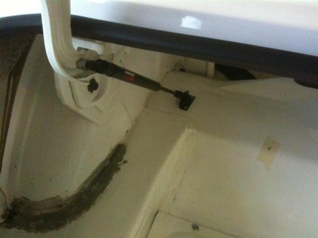

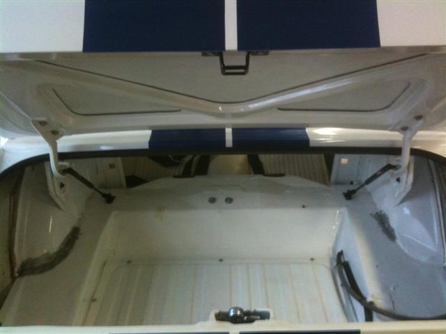

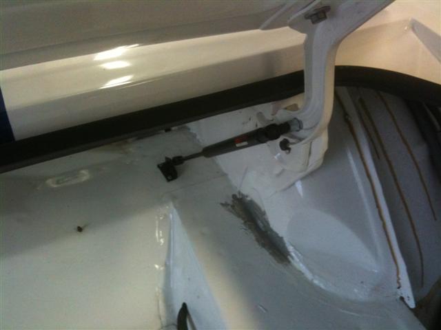

On a installé un kit de verrin pour maintenir mon coffre ouvert car le mien est trop lourd et les barres de torsion même réglée au plus fort ne sont pas assez fortes pour soutenir ma malle de coffre.
Il est vrai qu'elle est plein de rouille et de capsule de bière, allez savoir pq...
Ben le kit de MU est pas mal sauf que:
- Il préconise de tailler les charnières
- Les vis parker sont de qualité inférieure
- Le gabari de perçage est digne d'un gosse de 3 ans
Donc, pour éviter de percer, on a modifier les points de fixation sur les charnières de coffre et on a mis des bon vis parker de chez nous.
Un après-midi plus loin, j'ai pu virer la descente d'eau pour le coffre :mrgreen:

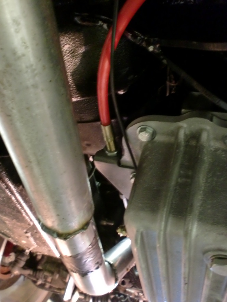

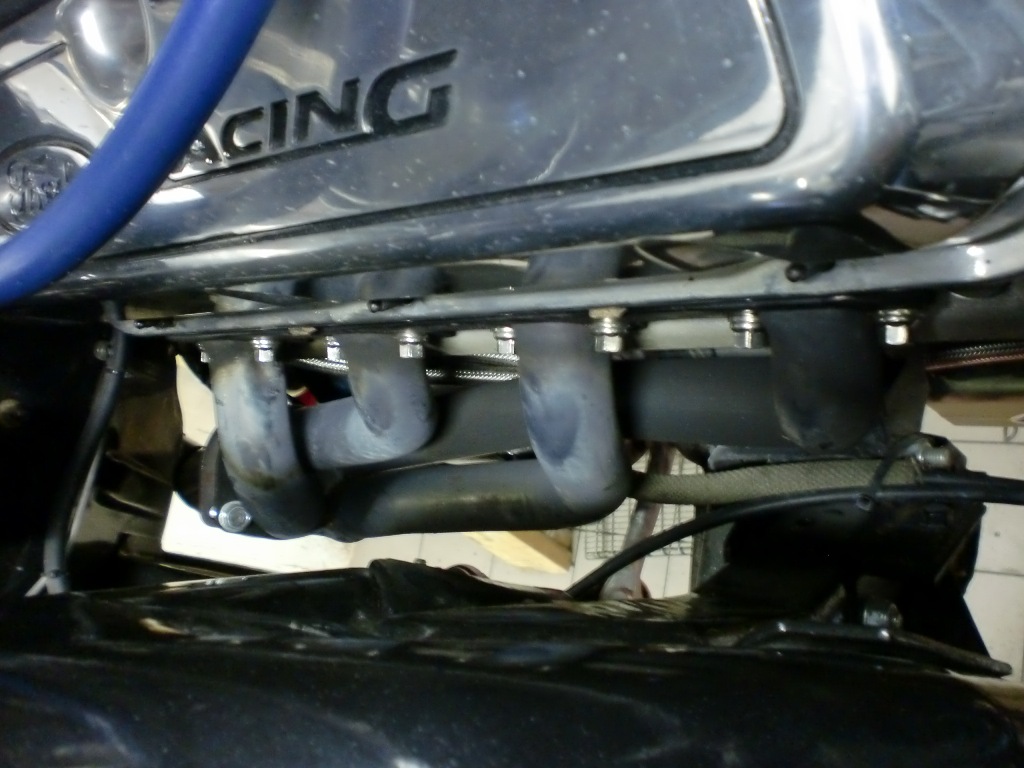

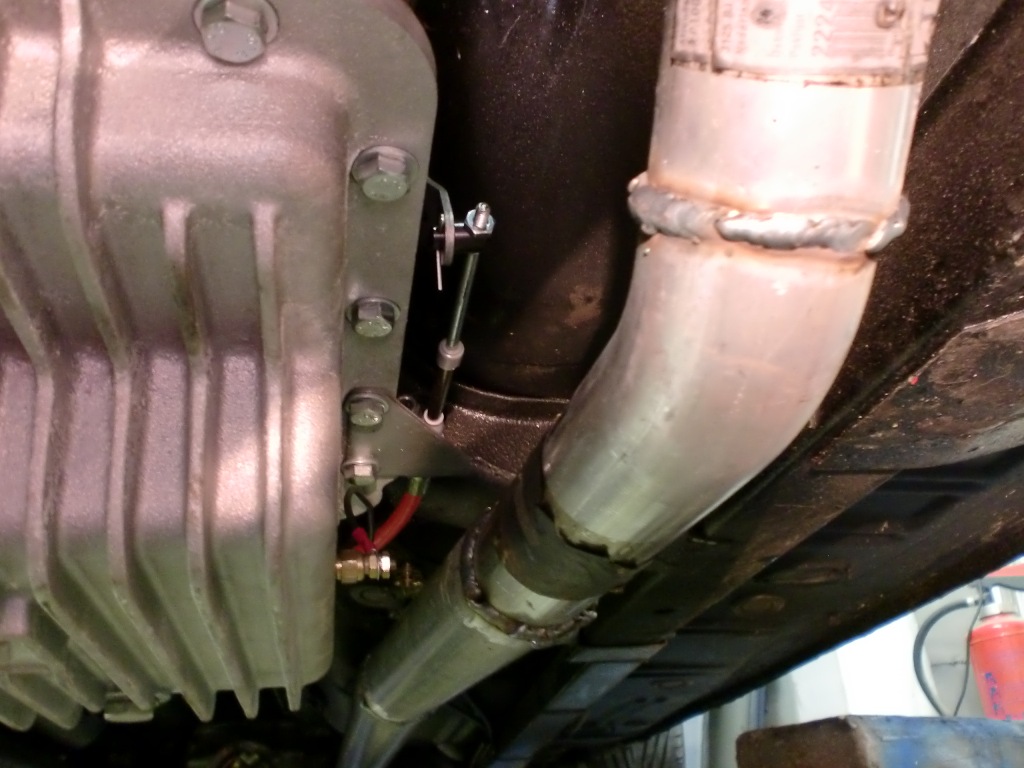

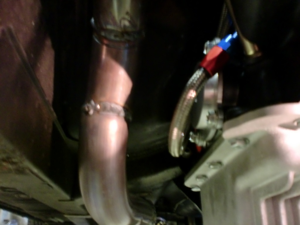

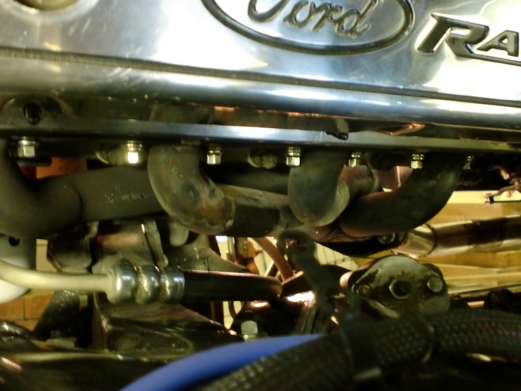

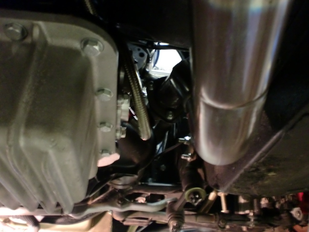

Voici qqes photos de l'échappement qui a été refait pour laisser de la place à la C6 qui est énorme et à la sonde t° de d'huile de boîte. Cette ligne est provisoire et sera refaite entièrement lors du changement moteur si tout va bien fin 2010.
Les shorty headers de Hedman qui laisse une tonne de place supplémentaire par rapport à l'autre. Ici c'est la version bon marché mais comme c'est du provisoire, c'est déjà bon. Il y a une seule couche de noir dessus, ça ne tiendra pas longtemps mais du moment que ça tient une saison, voire 2, on va passe se plaindre.

C'est triste ,c'est moi qui dois prendre les photos. :P
De plus j'ai donne un coup d'aspirateur dans le coffre. <_<

C'est bizarre ton attache d'échappement sur les vis du carter de la C6
#3271 Sponge
Posté 05 January 2010 - 09:46 PM
C'est le câble du shifter (en rouge) et sa patte de fixation. L'échappement n'est en aucun cas fixé sur la carter.
