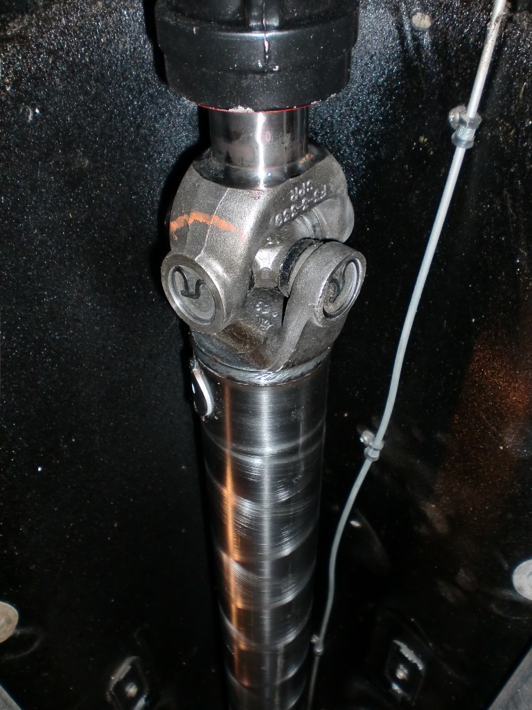

De retour de chez Marc, bien content.
On a posé l'arbre de transmission, pil poil comme on le voulait, un pouce de jeu. Belle pièce!
Le pédalier a été fini, tout fonctionne, feux de reculs, freins, ... Après un dernier contrôle, tentative de démarrer le moteur. Ca a démarré du premier coup, merci la pompe à essence électrique. Il faisait froid, elle a calée peu après mais au deuxième démarrage, on l'a aidé à tenir un bon régime moteur et une fois le tout stabilisé, on l'a laissée tourner pendant une demi-heure. Suite au changement de boîte, petit ajustement du ralenti à revérifier après un vrai essai routier.
Pendant que le moteur tournait, contrôle des fuites, ras, tout est nickel, pas de fuite, on a mis 10l d'huile au total, on en avait prévu 15l mais bon, sait pas en mettre plus. Les vitesses passent donc tout est nickel. A suivre avec l'essai routier. L'huile de boîte avait une t° de 51.6° après une demi-heure.
