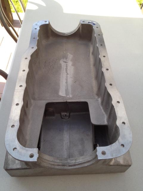

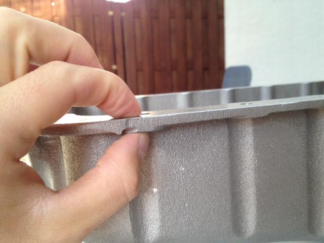

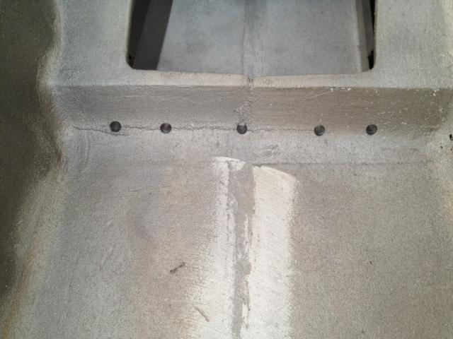

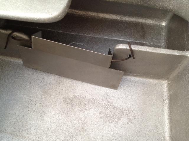

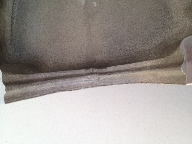

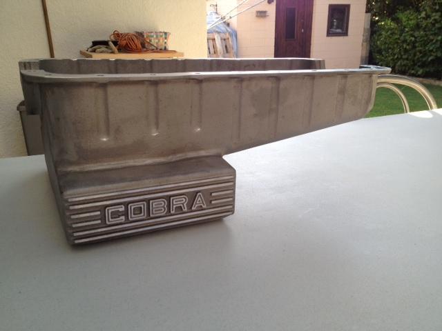

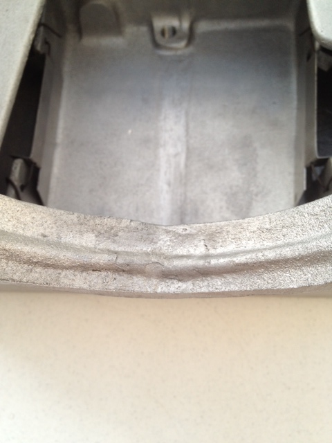

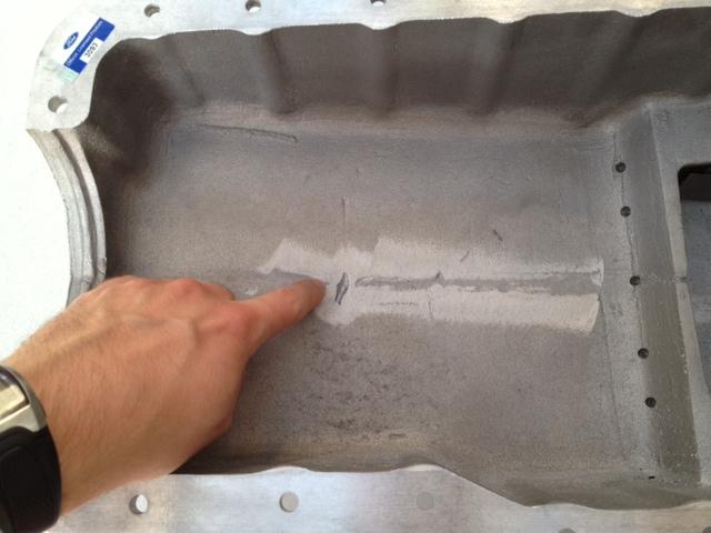

Reçu ce jour le carter en alu de chez MU. Je m'attendais à mieux niveau qualité. Maintenant, avec le recul, si j'avais mis $250 de plus, j'avais un carter sur mesure de certe meilleure qualité....
L'épaisseur y est donc ça ne devrait pas se déformer. Les anti-baffle sont assez primaires (ce que vous voyez en photo a déjà été remis en place) mais ce qui m'inquiète plus, c'est au niveau du joint spi avant et arrière du vilo, c'est pas nette. Je compte mettre un joint Fel Pro bleu en une pièce donc j'espère que ça ira.

#3792 bugsoli
Posté 06 September 2012 - 08:57 PM
C'est zarb, on dirait qu'il a été pèté en 2 puis ressoudé :blink:
#3793 Jack Daniels 64
Posté 06 September 2012 - 10:05 PM
Il n'a pas été pété, il est simplement moulé en 2 parties qui sont par la suite soudées..... mais de manière très grossière...... comme si c'était fait par un môme pakistanais de 12 ans sur un trottoir d'Islamabad... :rolleyes:
Tu as bien raison de te poser de questions en ce qui concerne l'étanchéité lorsqu'on voit la gueule des portées de joints... :blink:
#3794 thor_eyerdhal
Posté 06 September 2012 - 11:18 PM
Clair c'est de la daube, c'est quoi la marque??
#3795 Mc Vince
Posté 07 September 2012 - 05:09 AM
Tu devrais leur envoyer les pics que tu viens de mettre sur le forum et leur demander si eux, ils mettraient ça sur leur caisse ! Image IPB
Le problème, c'est qu'aujourd'hui il faut toujours mettre 250$ de plus pour avoir un truc sérieux et bien fait
#3796 Sponge
Posté 07 September 2012 - 05:18 AM
C'est du MU mais y a le même chez NPD. Et y a le logo fait pour Ford blabla...
Les clapets, vu ce système, me demande si ça servira à qqc dans les tournants. C'est le truc pour toujours garder de l'huile au milieu et éviter le degaugage dans les tournants?
Les soudures, ça va, mon carter Canton, c'est aussi de la daube.... Rien ne s'alignait....
Quand même $400 ce truc... Si c'est étanche, ça le fera,

#3797 thor_eyerdhal
Posté 07 September 2012 - 05:57 AM
Bah c'est bien le problème, vu que la portée de joint demi ronde AR n'est pas ronde du tout, si c'est étanche, va jouer à l'euromillion..
#3798 57-Hervé
Posté 07 September 2012 - 11:40 AM
Un peu léger comme finition ce carter, autant la soudure et les coups de disqueuse à l'interieur ne me choquent pas, autant les portées de joint... :unsure:
C'est con, parce qu'il est vachement beau (enfin, avec une belle peinture !)
#3799 Sponge
Posté 07 September 2012 - 08:39 PM
C'est du solide quand même malgré cela. De toute façon, le père Marc connaît des bons soudeurs d'alu donc on va retravailler cela.il fait +- 12kg, il n'a rien avoir avec le poid d'un carter en tôle.
Pour la marque, j'avais pas vu sur le carton, Tony Branda!
