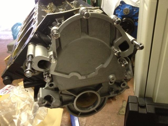

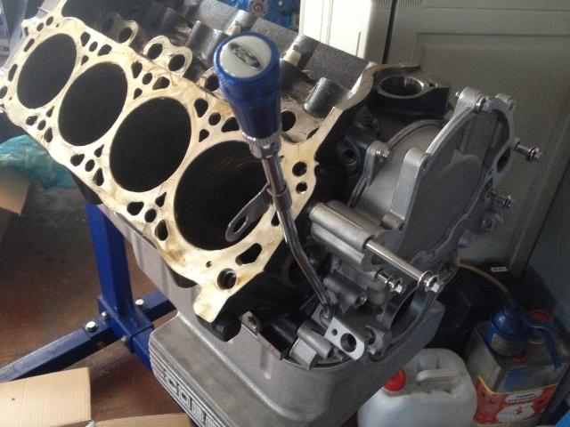

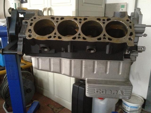

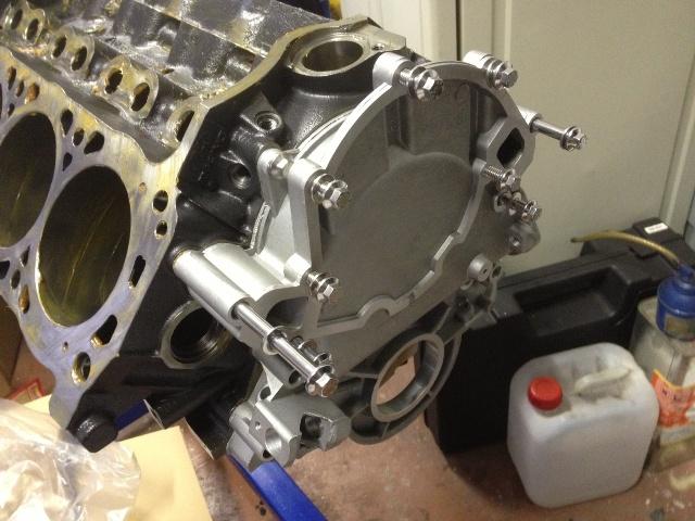

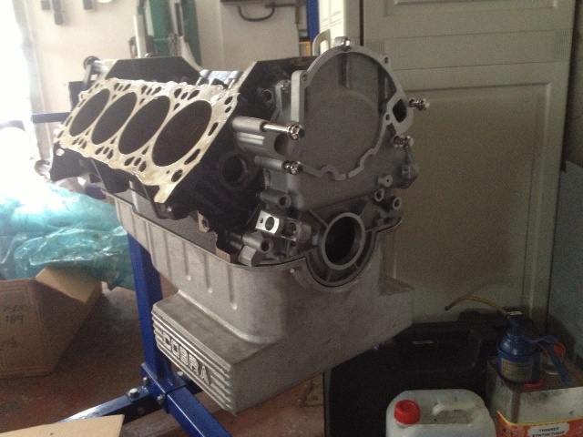

Les montages à blanc avancent. Merci Mard de consacrer ta vie à ce minable moteur :mrgreen:
- Cache distri. Toujours vérifier les réferences laissées sur le forum, je me suis basé là dessus et mon cache distri à un logement pour capteur de position de vilo....
Soit je laisse si ça passe, soit je fais usiner ou si ça intéresse qqu, j'échange volontier contre du neuf.
- Boulonnerie ARP. C'est beau mais pas forcémment compatible avec tout. Aucun soucis, SAV d'ARP et certains boulons de la pompe à eau me serviront à fixer le carter d'huile.
Le reste des boulons du carter d'huile est en cours de livraison
- Tige d'huile, aucun soucis de ce côté.
