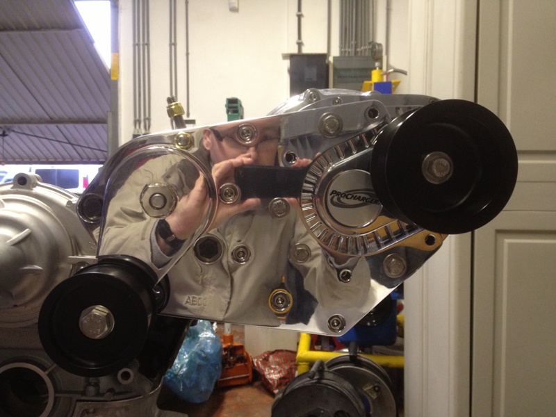

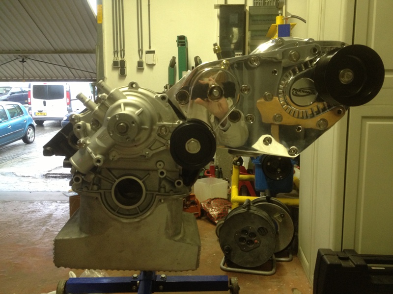

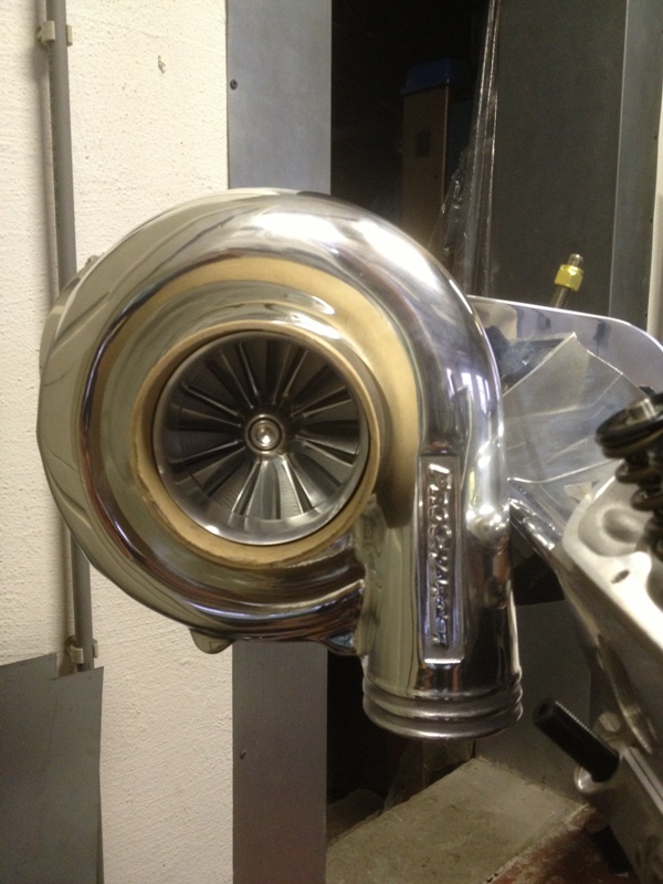

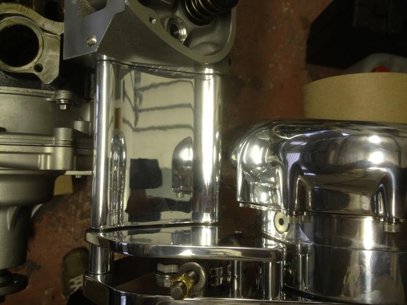

Tiens pour toi Sponge, t'avais pas besoin d'investir dans un sèche-cheveux chromé valèPour le plaisir des yeux, montage à blanc du procharger avec la sortie vers le bas comme nous la voulons.
Je vous passe les détails initiaux car il fallait simplement orienter correctement la coque extérieur du procharger.
http://www.youtube.com/watch?v=cbGWgvJN1_8&feature=g-vrec
Et là : http://www.ebay.com/...7243694&vxp=mtr
Vu le prix, qui veut le tenter ?

ça a de la gueule quand même !

Carbu car un moteur suralimenté, en injection, galère à régler. Un carbu sur mesure de chez Steve Morris m'apportera la base correcte pour en profiter.
Puissance, je me limite pour l'instant à une dizaine+ de psi à 6000rpm, car j'imagine que cela sera hardcore sur la route.

Intéressant, je devrais en mettre 4 LOL

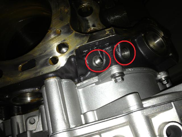

Merci pour la photo. J'ai pas le bloc ici mais de ce que je me souviens, y avait 2 plus assez rapprochés qui semblaient déboucher sur une galerie venant des poussoirs. Plus sur la gauche de ce plug, y en a pas dautre(s)?
Hello, je viens de regarder de nouveau, je n'ai pas vu d'autres trous où on pourrait mettre un plug ;)
Je prendrai des photos dans la semaine.
