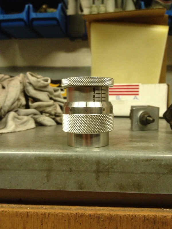

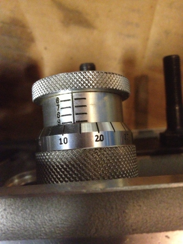

Une bonne épine hors des pieds, les culasses peuvent être assemblées. On a mesuré hier la hauteur des nouveaux ressorts installés et on est dans le bon!
Qqes photos pour montrer. Evidemment, ce n'est pas la hauteur réelle car il fallait déduire l'épaulement de l'outil.

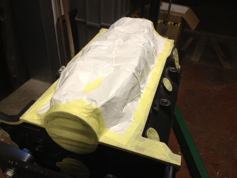

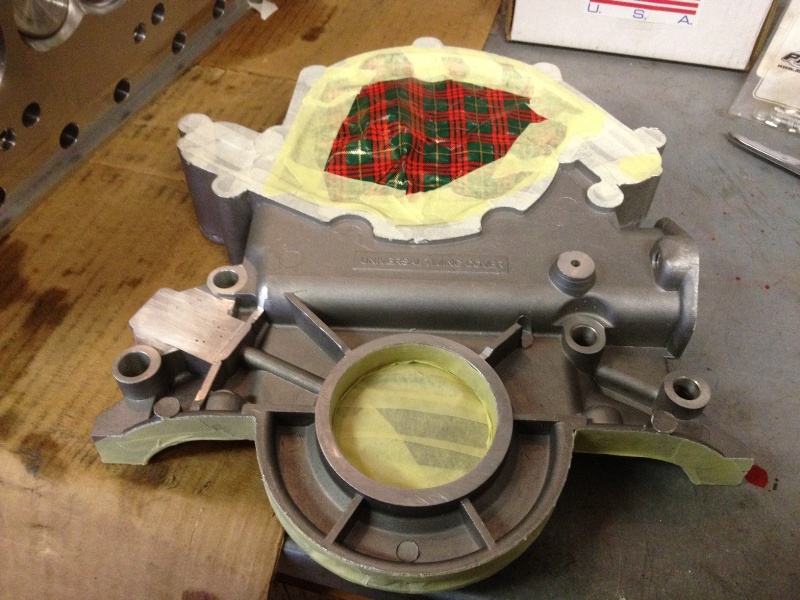

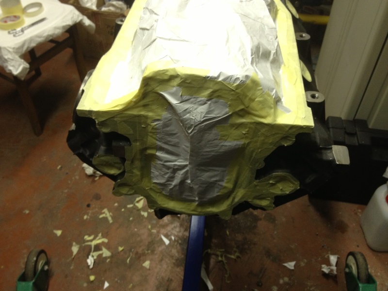

Qui c'est qui va bientôt se faire gouacher la tronche....

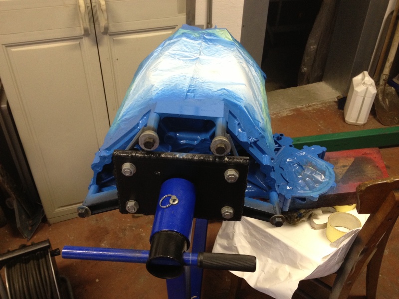

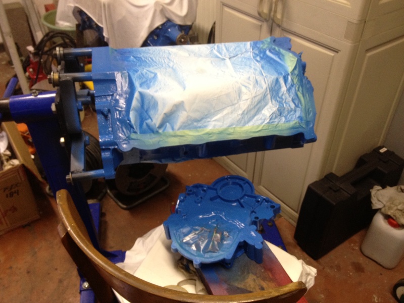

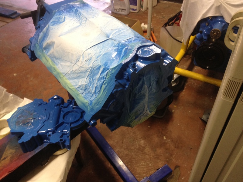

#3939 Sponge
Posté 12 January 2013 - 09:22 PM
Première partie gouachée... Ca paraît sombre mais c'est plus clair en vrai, peinture Restom bleue.
