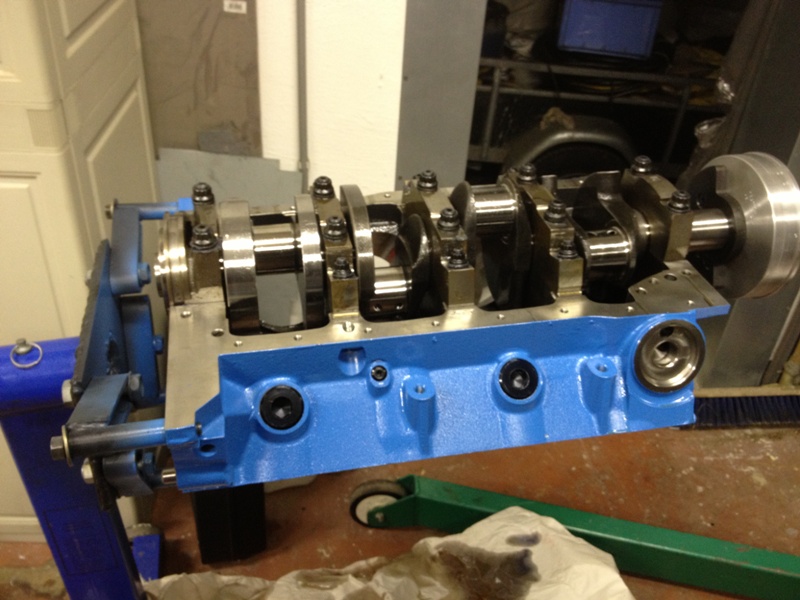

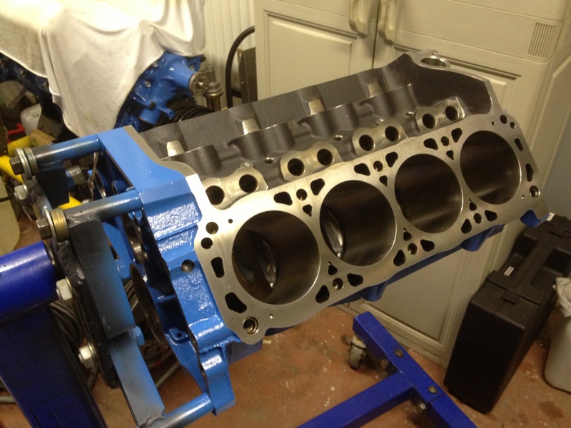

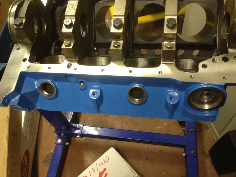

Ca y est, le bloc est pratiquement prêt à l'assemblage!

Petite question, qu'as-tu mis comme pièce pour la sonde de pression d'huile? Le bloc est en 1/2 NPT mais ce qu'on a à l'origine est plus petit.
Dernière question: comment est bouché l'orifice de la jauge d'huile côté passager?
Merki
Merki
Bon je viens de retourner me peler les burnes dans le garage
j'ai un adapteur 1/2NPT 1/4NPT pour la pièce qui va a la sonde de pression d'huile.
POur boucher la jauge d'huile côté passager, nous dirons que j'ai fait un peu de bricolage, mais en 20000 bornes, ça n'a jamais fuit ! un boulon tête plate qui passe de part en part scellé à la pate à joint. ça n'a jamais bougé.
j'ai un peu ajusté la tête de celui ci pour qu'il vienne à fleur côté carter d'huile. juste l'écrou dépasse à l'extérieur du moteur.

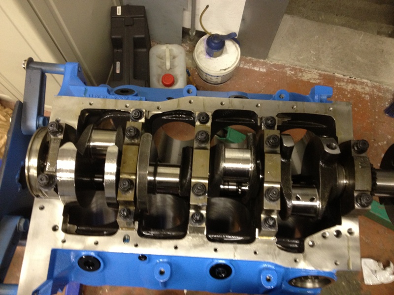

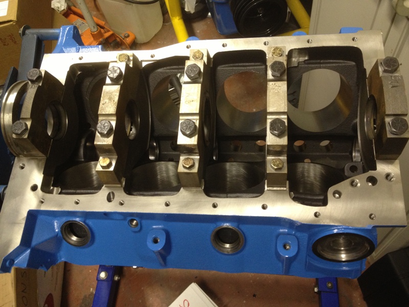

Posté 26 January 2013 - 09:00 PM
Pastilles de sablage (vissées sur ce bloc), divers plugs pour l'huile installés.
Stud ARP (pour Big Block), coussinets Clevite et vilo SCAT forgé 4340 installés.

#3951 60Secondeschrono
60Secondeschrono
  • 1095 Messages :
Posté 27 January 2013 - 08:53 AM
Très bonne idée de vissé les pastilles de sablage.
www.mustangandco.com
#3952 302GT
302GT
  • 1760 Messages :
  • Mustang:fordranchero 71
Posté 27 January 2013 - 10:55 AM
vissé comment ?avec un ecrou à l'interieur du bloc?si oui ne faut il pas demonter à nouveau le bloc ,si il fait le changer un jour?
#3953 Sponge
Posté 27 January 2013 - 11:35 AM
C'est d'origine comme ça.
Cest fileté sur le bloc et monté avec un o-ring.
Ce message a été modifié par Sponge - 27 January 2013 - 11:36 AM.

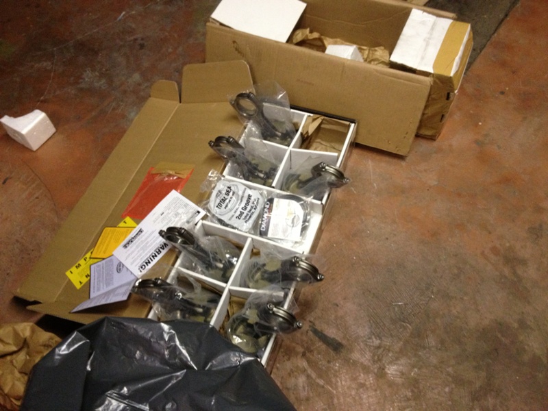

#3954 Sponge

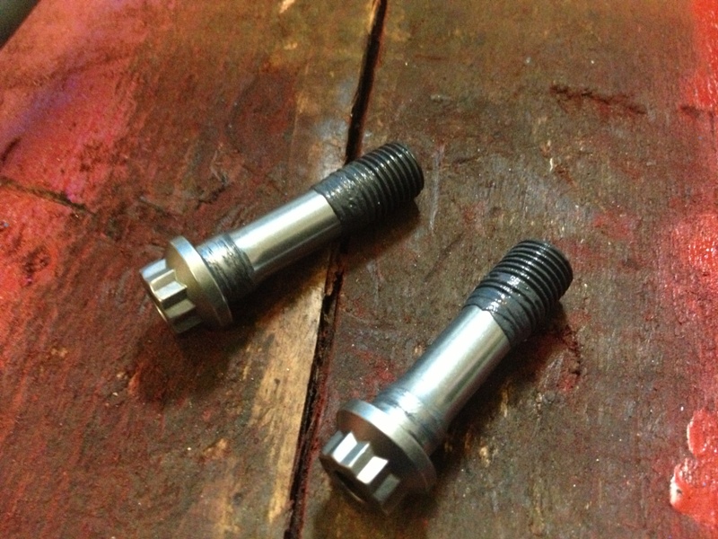

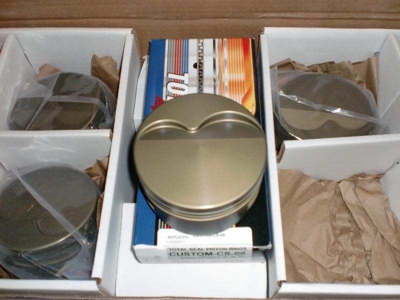

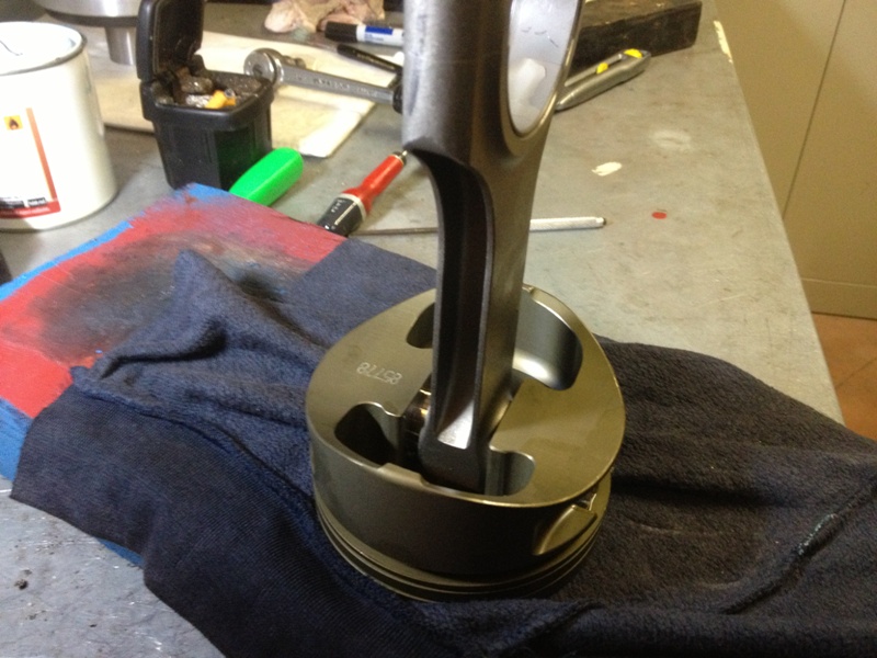

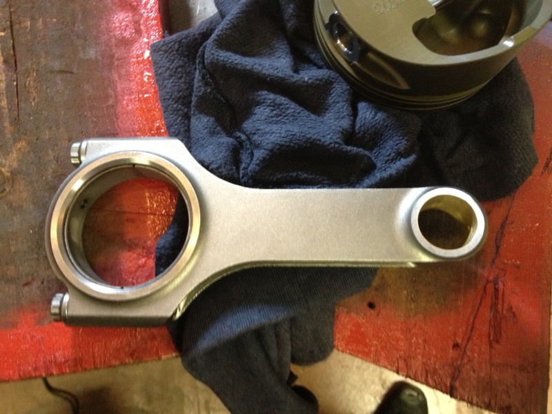

Posté 05 February 2013 - 09:06 PM
Doucement, le petit 326ci fait son chemin....
Bielle SCAT 4340 avec option boulons ARP 2000 assemblé sur un piston Diamond sur mesure. La suite sera les segments Total Seal.
#3955 57-Hervé
Posté 05 February 2013 - 09:11 PM
Quel dommage que tout cela sois enfermé et qu'on ne puisse que le voir au montage/démontage...
Sinon, sur la photo de ta biele, c'est une impression ou l'ecart de jointure entre les 2 coussinets est énorme ?
#3956 Sponge
Posté 06 February 2013 - 08:19 PM
Ben ouais, c'est pas serré LOL
#3957 57-Hervé
Posté 07 February 2013 - 12:31 PM
Pourtant sur la photo, le chapeau de biele est parfaitement contre la bièle, les deux parties ne peuvent plus se rapprocher si ?
Du coup, les coussinets ne pourront pas se rapprocher non plus non ?
#3958 Sponge
Posté 07 February 2013 - 08:06 PM
C'est serré à la main donc je doute que Marc n'arrive à serrer cela au couple.
#3959 Nemozis
Posté 08 February 2013 - 09:38 AM
Put***, j'adore, c'est propp' comme j'aime ! :)
Sinon j'ai remarqué un truc, c'est normal que les coussinets de bielle ne touchent pas à la jointure ?! :lol: :lol: :lol:
