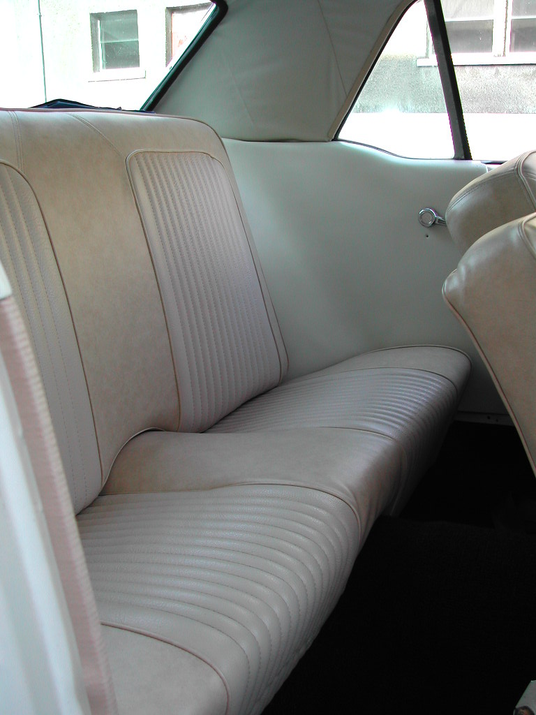

#382 Sponge
Posté 15 July 2005 - 08:37 PM

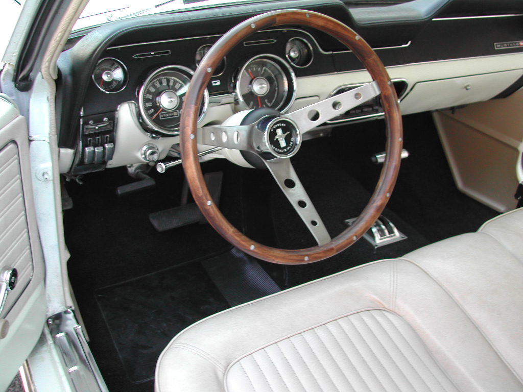

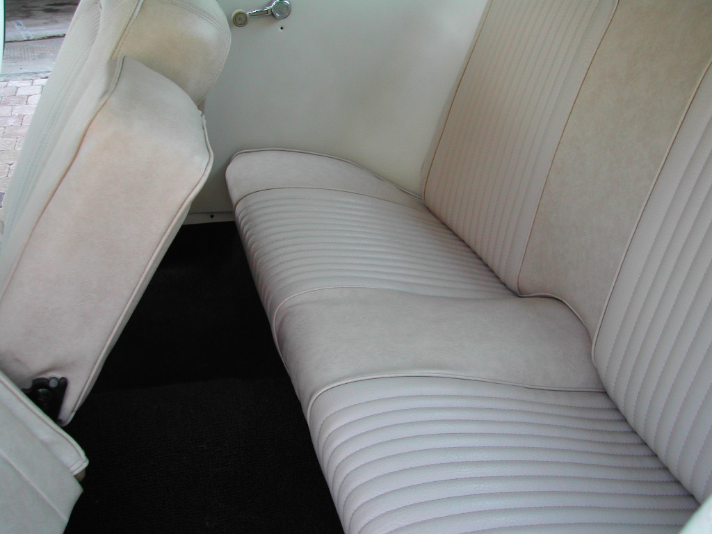

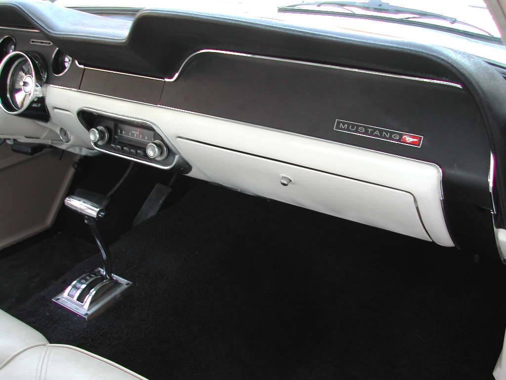

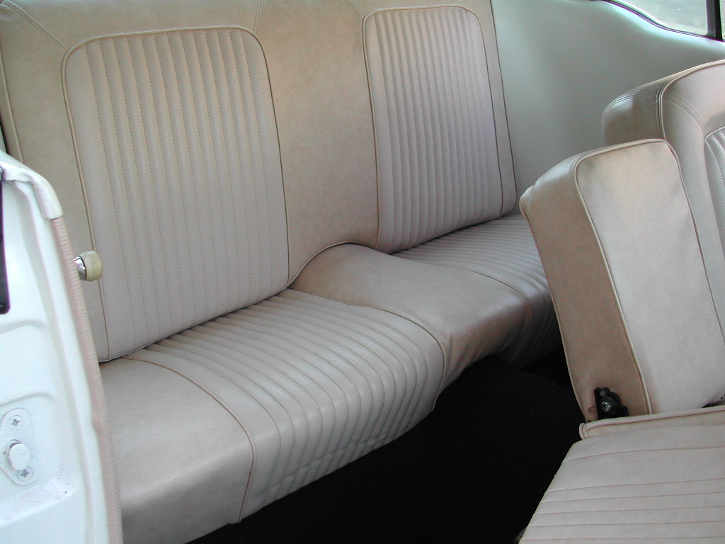

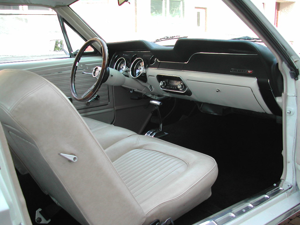

Ce vendredi, un gros nettoyage, remontage de la boîte à gant et hop, qqes photos...
Nous sommes fiers du travail accompli....

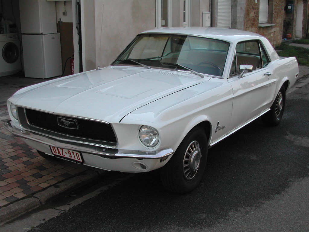

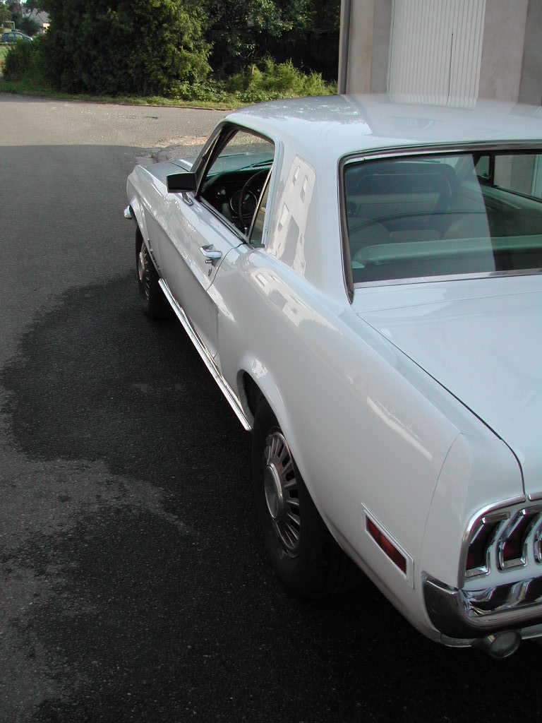

#383 Sponge
Posté 15 July 2005 - 08:39 PM

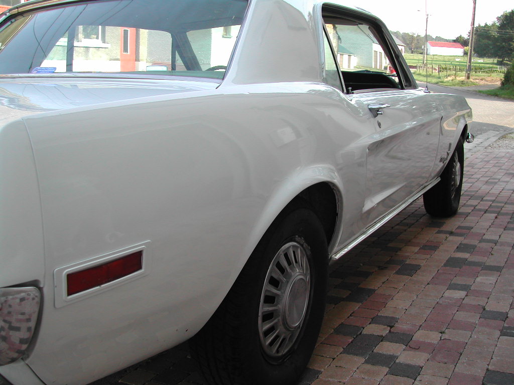

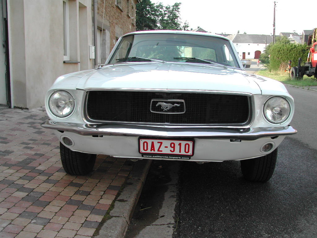

L'extérieur...
#384 yellowstang
yellowstang
  • 1048 Messages :
Posté 15 July 2005 - 10:04 PM
magnifique ton boulot de l'interieur, je t'engage pour faire le miens :wink:

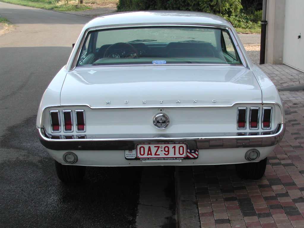

#385 Raph
Raph
  • 788 Messages :
  • Location:Huy
Posté 16 July 2005 - 01:58 PM
La seule petite chose qui à mon sens assombri cette beauté, c'est le support de plaque de chez California-Import , c'est tellement plus beau sans. Ce n'est que mon avis :wink:
#386 Sponge
Posté 16 July 2005 - 02:14 PM
Tu as mis quoi à la place? En fait, je n'avais même pas fait attention à cela :oops:

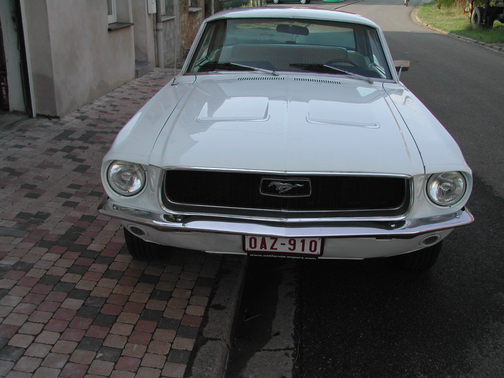

#387 Lancelot
Posté 16 July 2005 - 08:49 PM

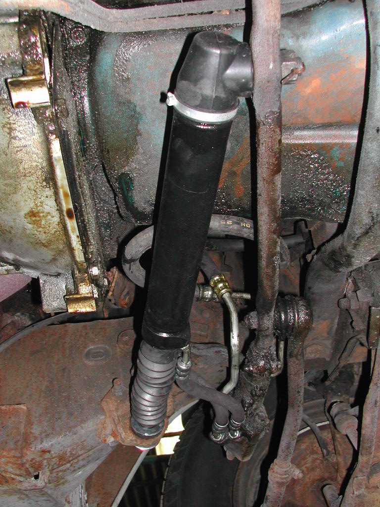

Ouais, félicitations, très beau tout cela :!: As-tu eu des problèmes pour enlever ton vérin de direction, car le mien, j'arrive pas à l'enlever, il est grippé de chez grippé :?
#388 Raph
Raph
  • 788 Messages :
  • Location:Huy
Posté 16 July 2005 - 09:55 PM
J'ai mis juste la plaque belge, je trouve que celà fait plus "propre" et surtout plus "discret" . C'est la voiture qu'il faut voire et non cette bête plaque belge. :wink:
Mais tu fais comme tu le sents :wink:
#389 Raph
Raph
  • 788 Messages :
  • Location:Huy
Posté 16 July 2005 - 10:00 PM
J'oubliais la photo :oops:

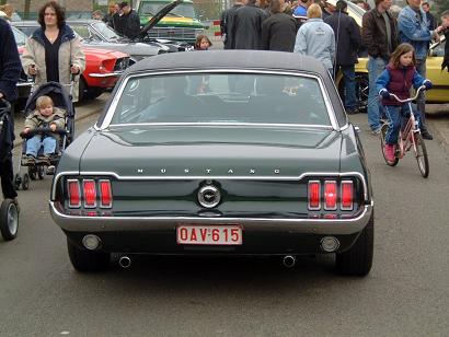

#390 Raph
Raph
  • 788 Messages :
  • Location:Huy
Posté 16 July 2005 - 10:02 PM
une autre
Non, il est venu tout seul. Au pire, si tu sais le chauffer?
#392 Sponge
Posté 17 July 2005 - 02:22 PM
Tu as du percer dans le rear valance?
#393 Raph
Raph
  • 788 Messages :
  • Location:Huy
Posté 18 July 2005 - 10:08 AM
Non , j'ai rien dû percer dutout :wink:

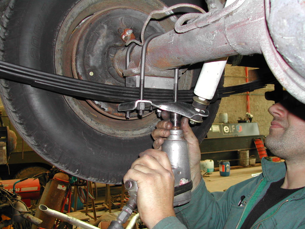

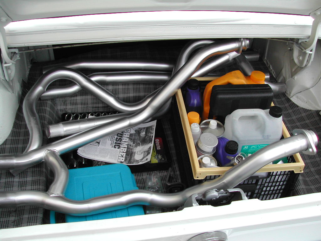

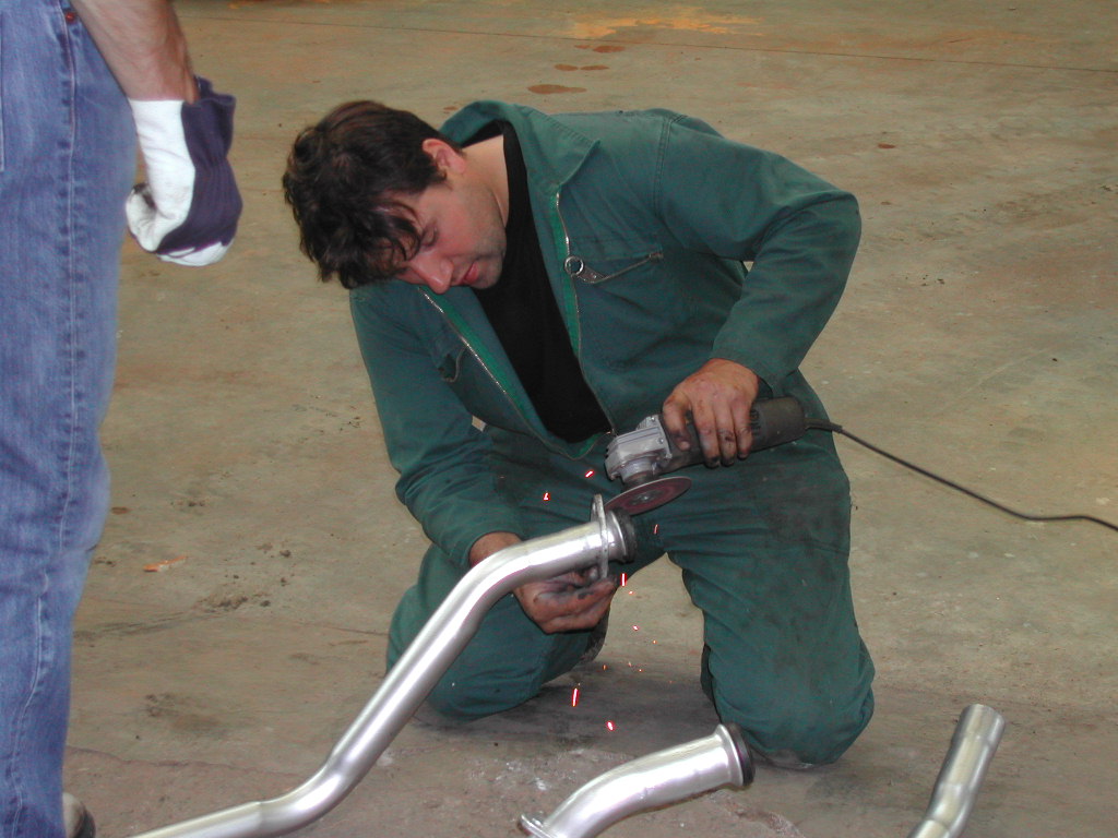

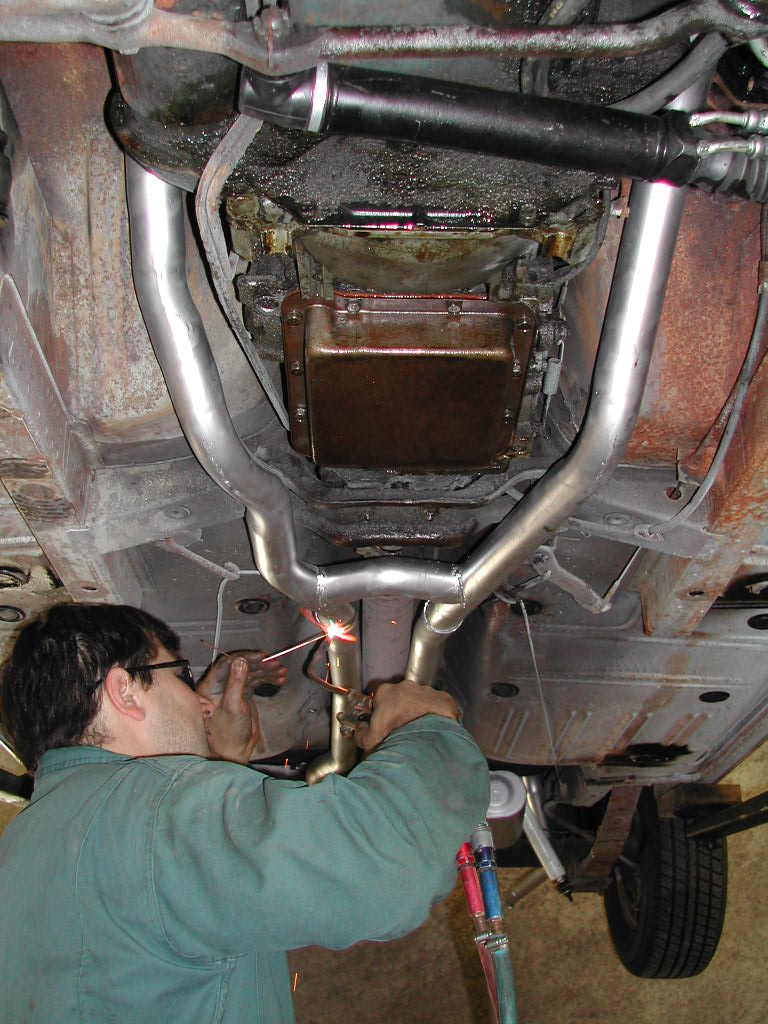

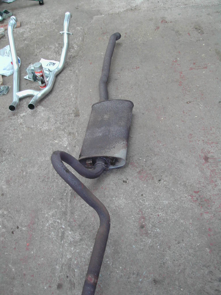

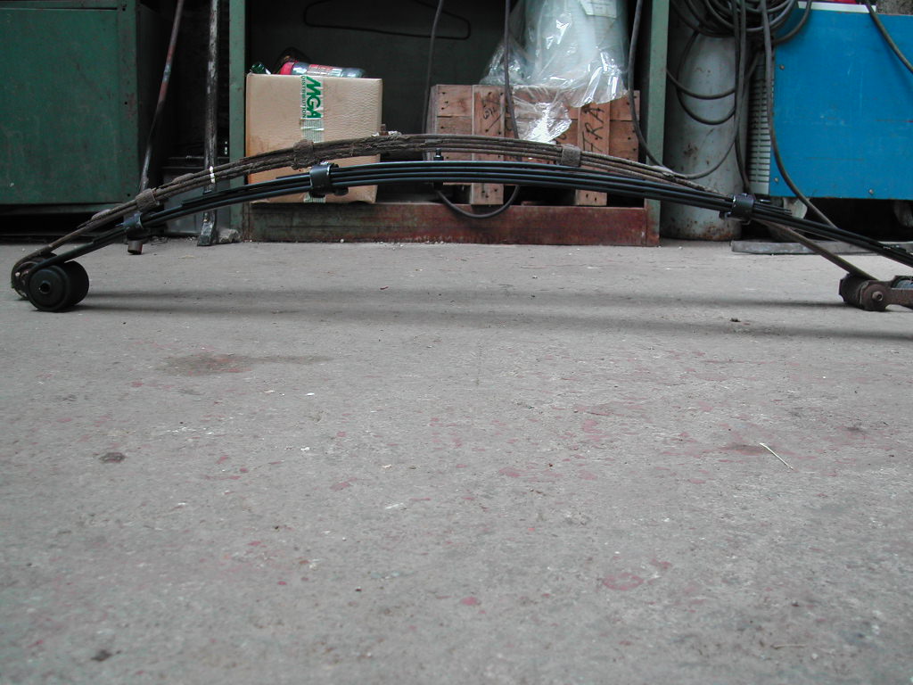

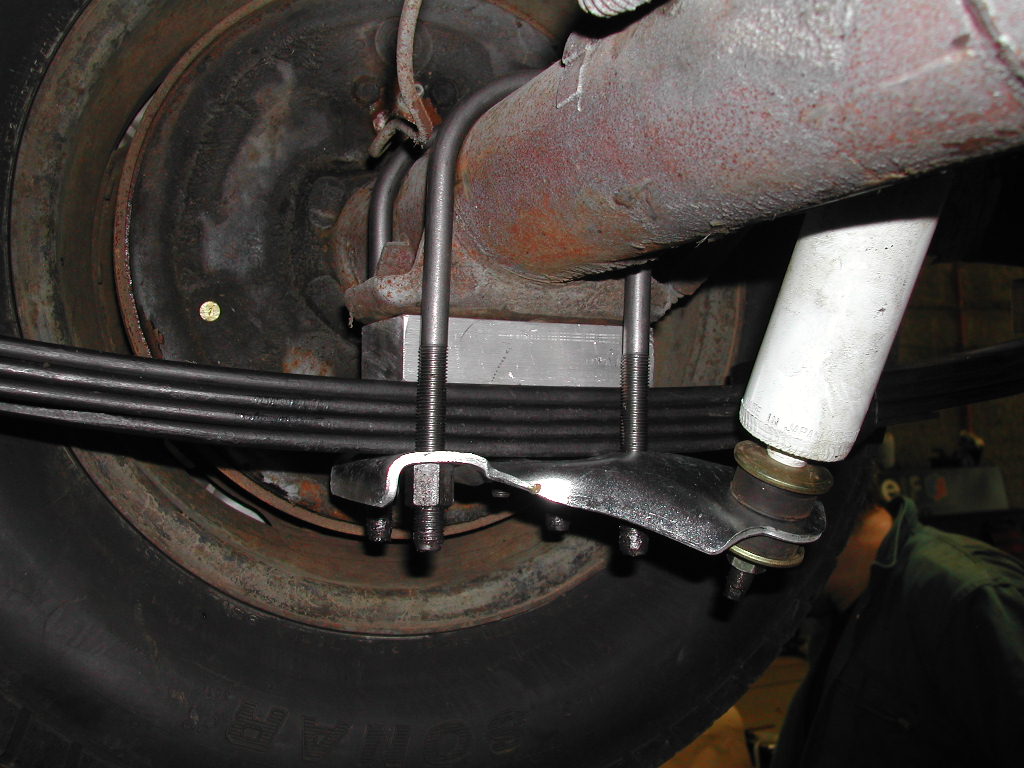

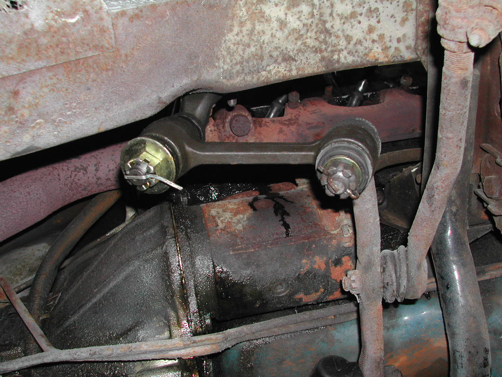

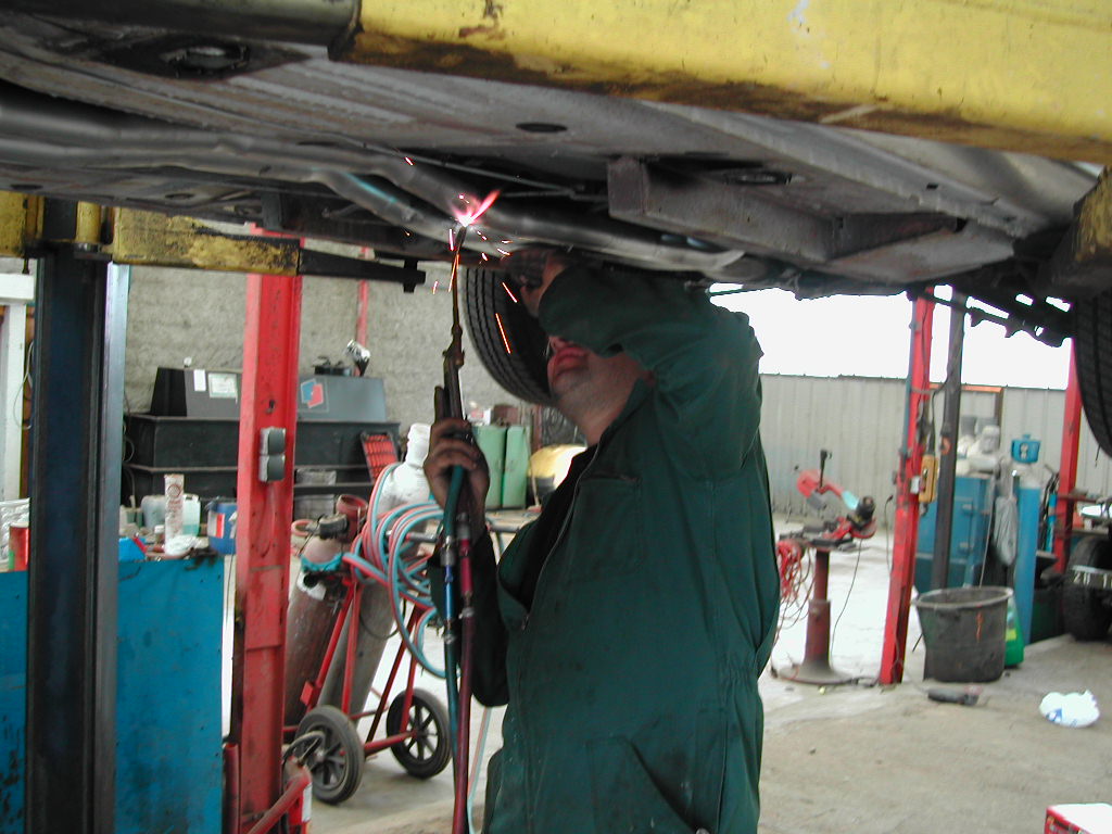

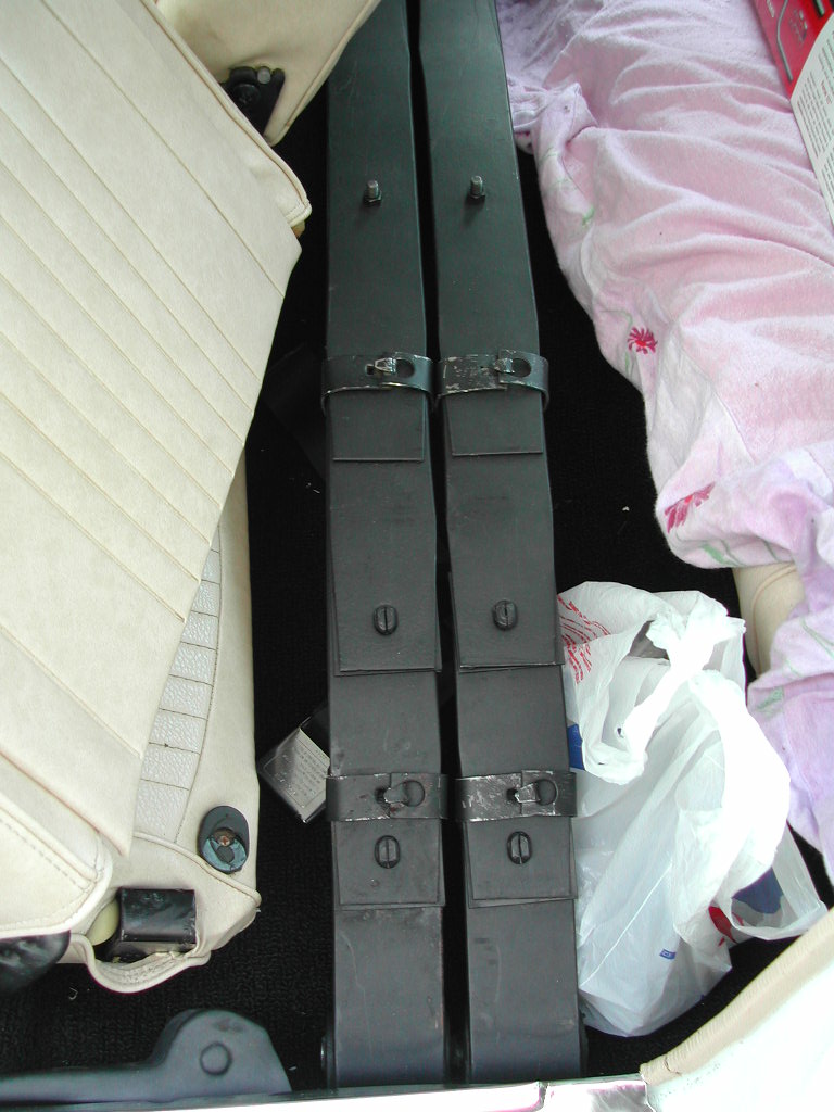

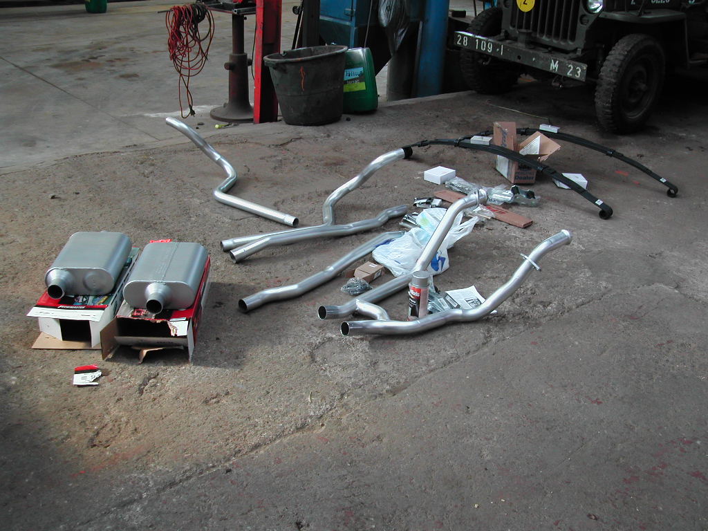

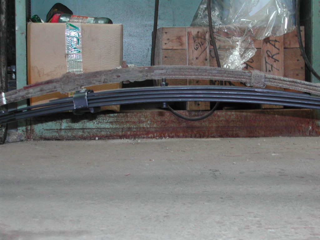

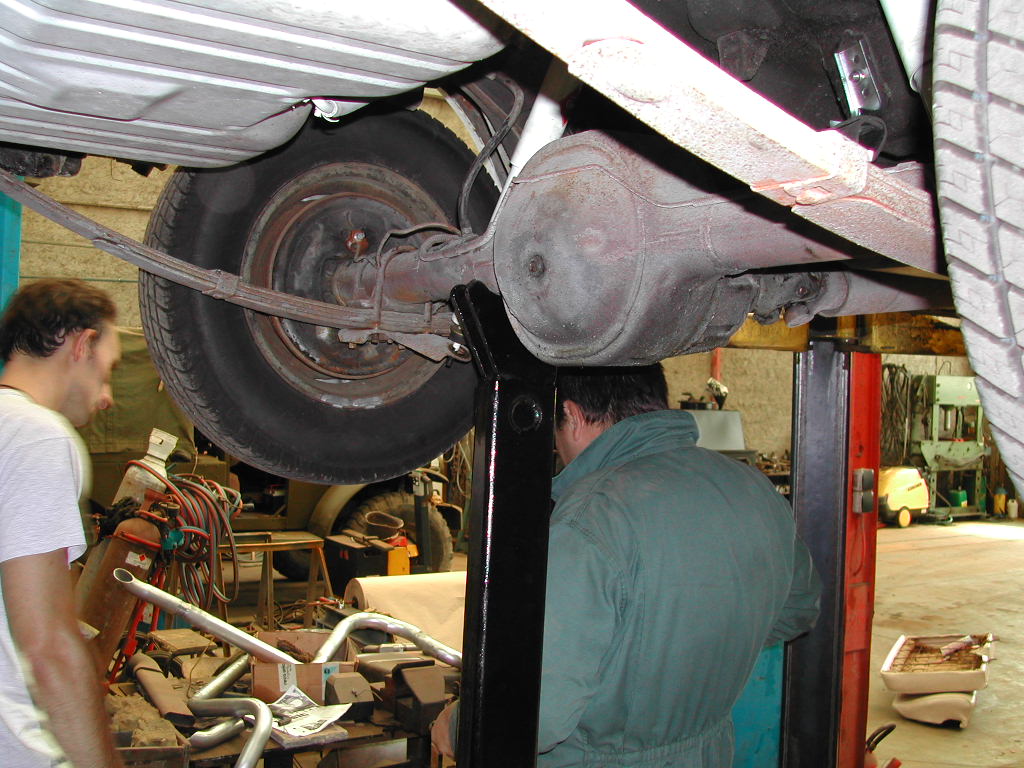

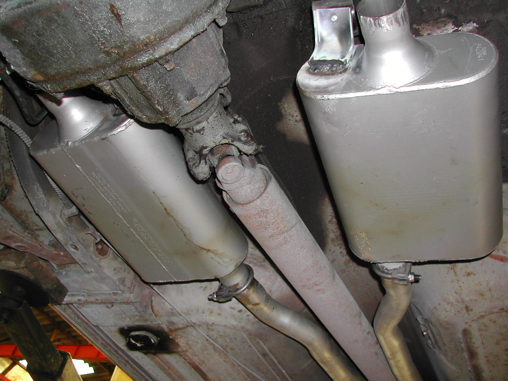

Posté 23 July 2005 - 07:22 PM
Bon, faut bien avancer pour vider les pièces du salon... ;)

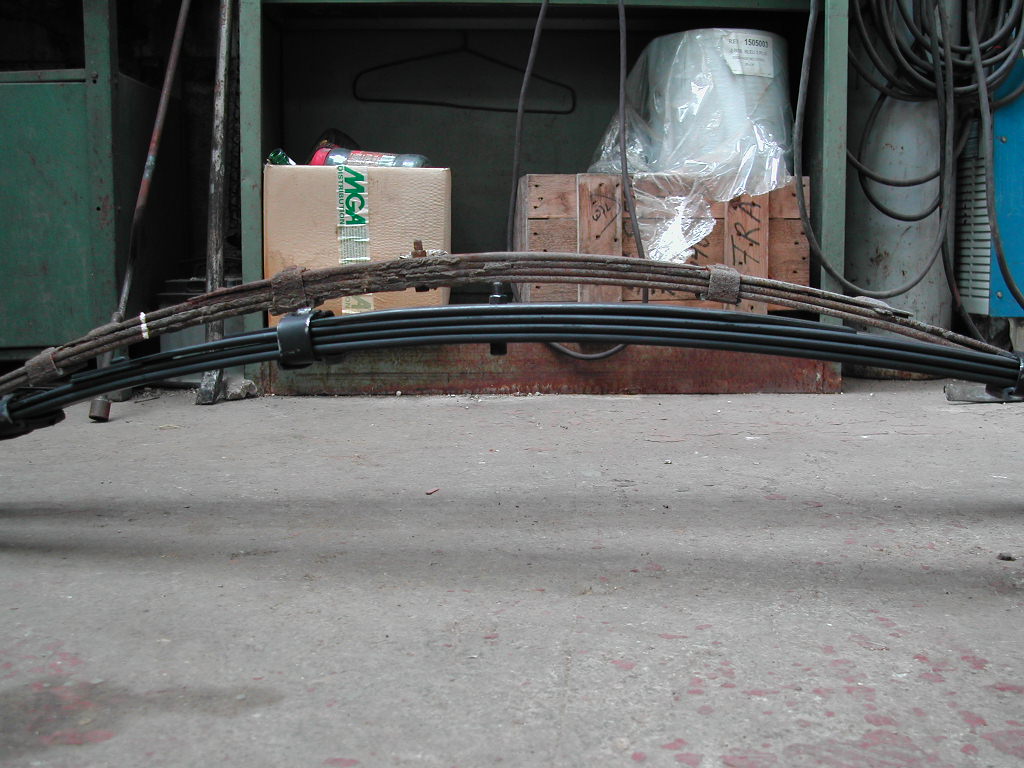

Ce samedi, au menu:
- Installation de la double-ligne
- Installation des 2 nouvelles lames de suspension avec kit de rabaissement de 1"
Pour la ligne, le démontage s'est fait sans problème, l'ancienne ligne était pourrie et les boulons sont venus tout seul, sans forcer :bien:
La ligne est à 3/4 installé, il reste seulement à mettre les coudes pour passer au dessus du pont car il me manque 2 pattes de fixation non fournie... Donc, pour le moment, c'est en échappement libre et ça fait un bruit monstre... seb24mx, fais peter la vidéo ;)
Pour résumer, c'est assez chiant à mettre, beaucoup de chippotage. C'est pas easy à mettre mais c'est fait donc, ça ira...
En ce qui concerne les lames, comptez 1 heure pour les 2. Le principe est simple, on soutient le pont d'un côté et on fait la lame de ce côté là et vice versa... Pour le kit de rabaissement, c'est easy aussi...
Résultat, 35km en échappement libre, c'est marrant au début et saoulant à la fin... Et pour les lames, meilleure tenue de route, la Mustang ne sautille plus comme avant et c'est top!
Prochaine étape, le train avant et là, c'est du boulot...

#395 Sponge
Posté 23 July 2005 - 07:25 PM
La suite...
#396 Sponge
Posté 23 July 2005 - 07:28 PM
On va résumer la journée:
- J'ai appris, encore et encore.
- Je me suis servi d'une meuleuse pour la première fois de ma vie.
- La Mustang tire beaucoup mieux, elle respire enfin!
- La tenue de route est beaucoup améliorée, les lames étaient détendues de +- 3 cm
- L'arrière est rabaissé de 1", c'est plus bô.
- L'échappement libre, c'est cool mais ça fait mal à la tête
Bref, que du bonheur car on a fait une balade avec Tania et excellent tout ça! Bon, faut commander les pates de fixation...

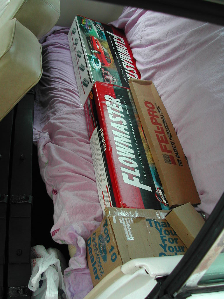

#399 franckgras
Posté 23 July 2005 - 10:13 PM

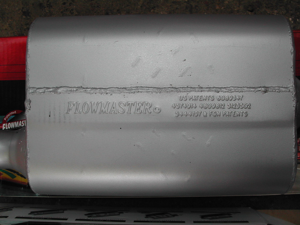

Tu as pris quel genre de flowmaster (quelle série?).
#400 Sponge
Posté 24 July 2005 - 10:13 AM
Serie 40.
Surtout, si tu le fais, pas d'échappement libre sauf si tu veux rouler avec des boules kies ;)
