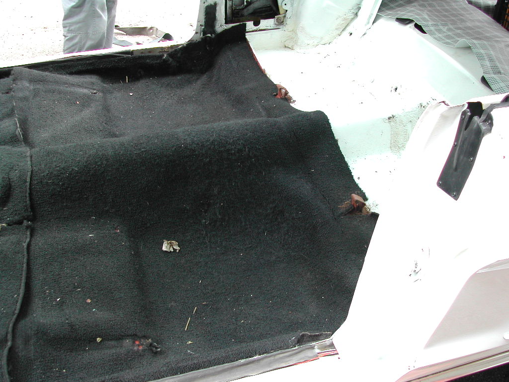

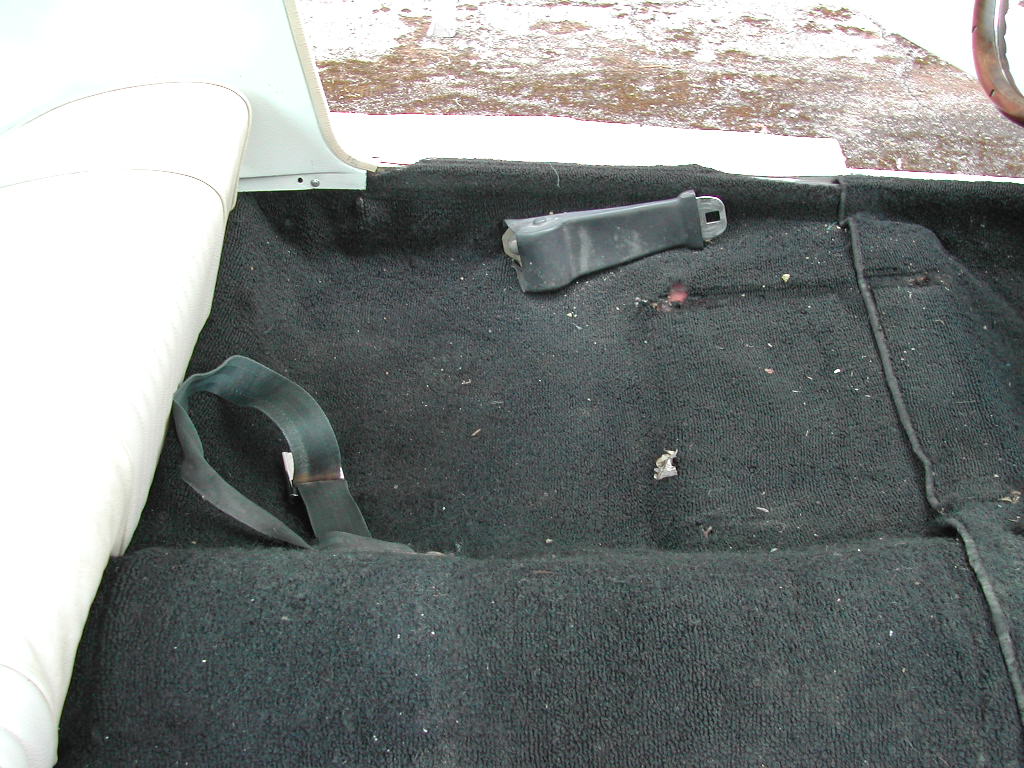

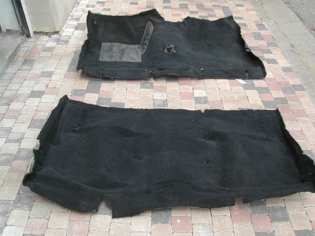

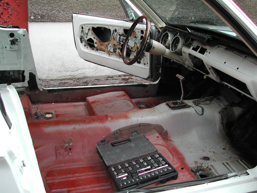

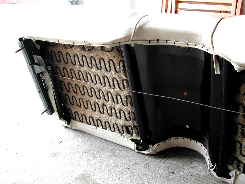

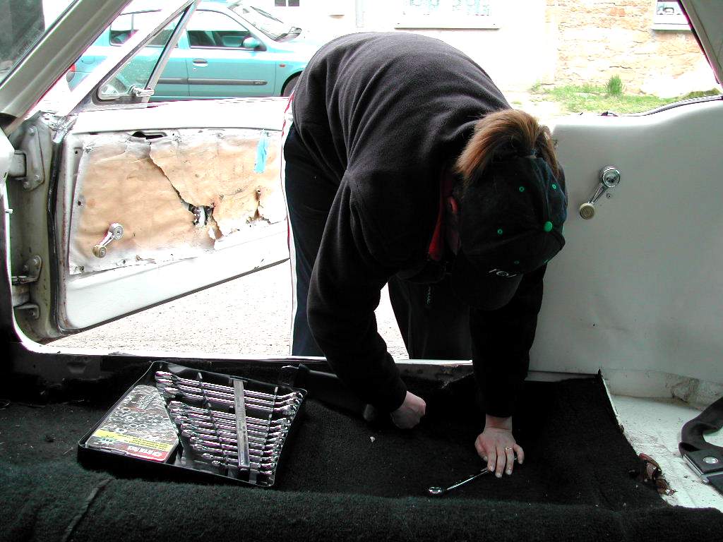

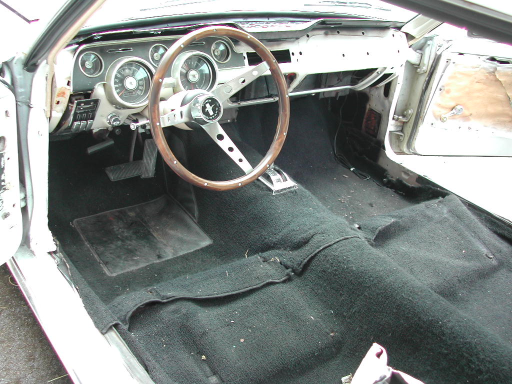

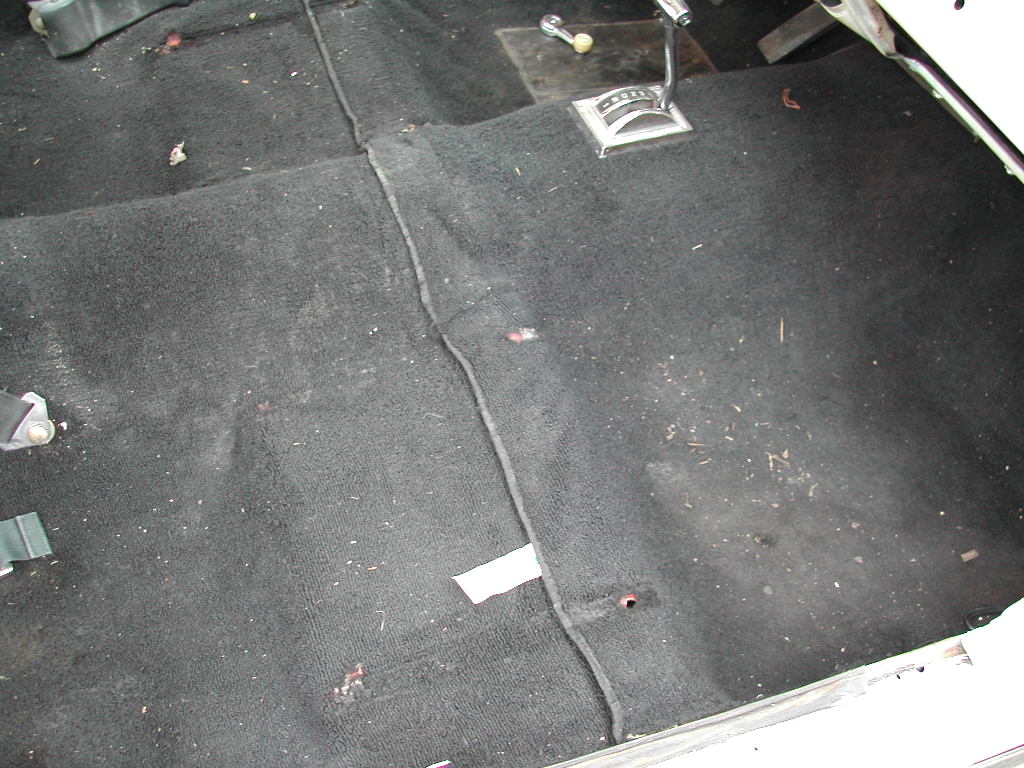

Vu que seb24mx m'avait prêté les outils nécessaires pour enlever les sièges, on n'allait pas se gêner...
Ca nous a pris +- 01h30 à 2 (Tania et moi), et le résultat est sans surprise: les planchers sont en excellent état, pas de rouille sauf un peu de rouille superficielle côté conducteur et la fuite est identifiée: pare-brise.
Autre surprise, lorsque j'ai déboulonné les sièges, je n'avais que 2 boulons (côté extérieur) pour maintenir les sièges. Je me suis dit, ça commence bien, déjà des boulons flingués par la rouille... La surprise est venue lorsqu'on a enlevé la banquette car en fait, c'était normal, vu que c'est un bloc, elle est seulement maintenue par 2 boulons de chaque côté.
Les outils:
Sièges: Cliquet + douille assez longue de 1/2"
Ceintures: 13/16"
Drain plug: 1/4" + WD 40 pour dégripper
Evidemment, on a enlevé le reste, door sill plates, quarter panel, kick panel, etc... Bref, l'intérieur est vide, il reste seulement le tableau de bord...

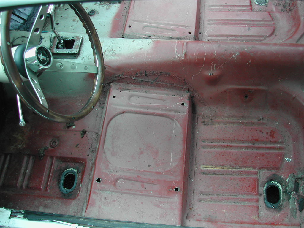

#347 Sponge

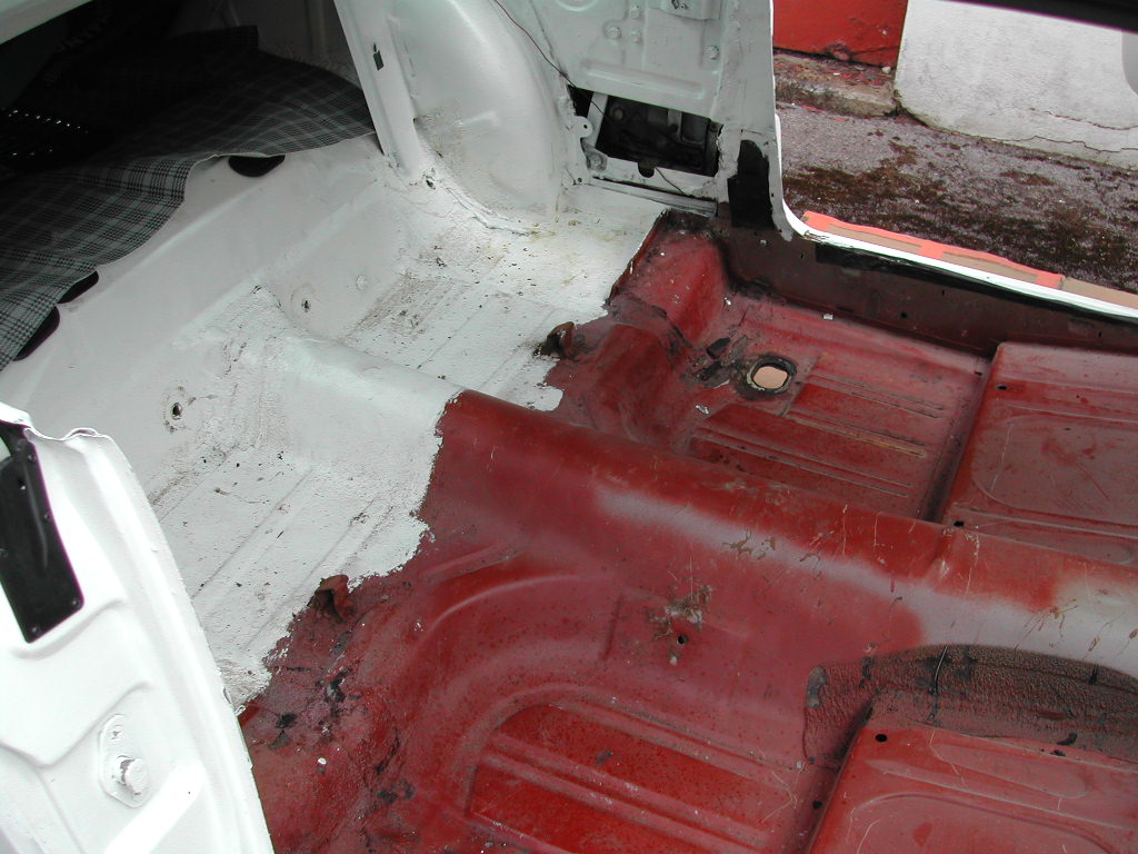

Posté 11 June 2005 - 01:44 PM

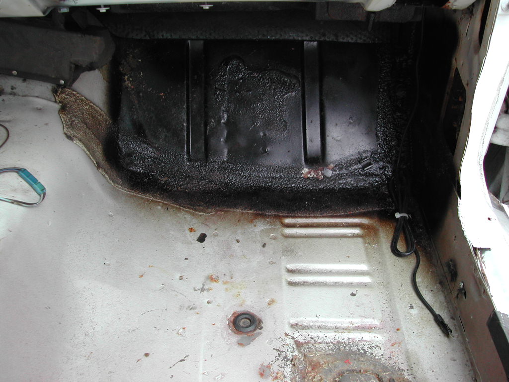

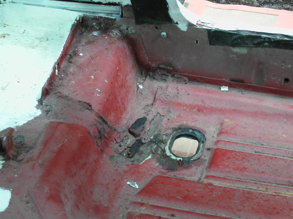

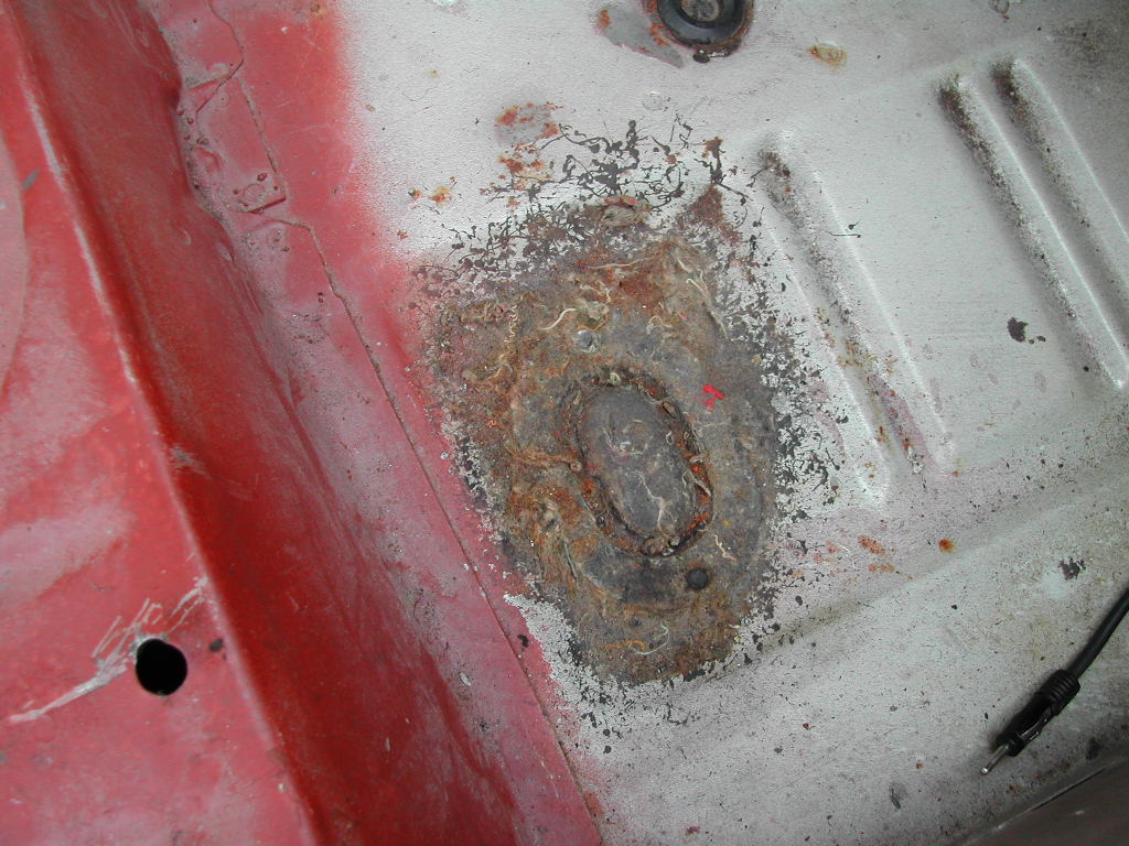

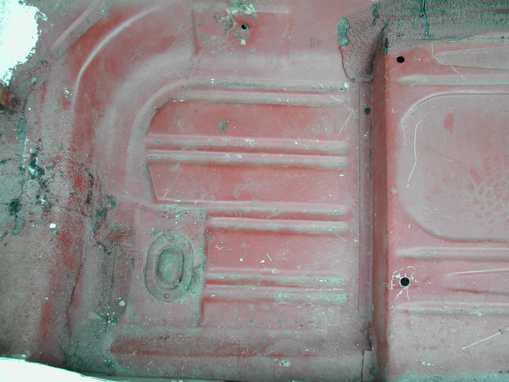

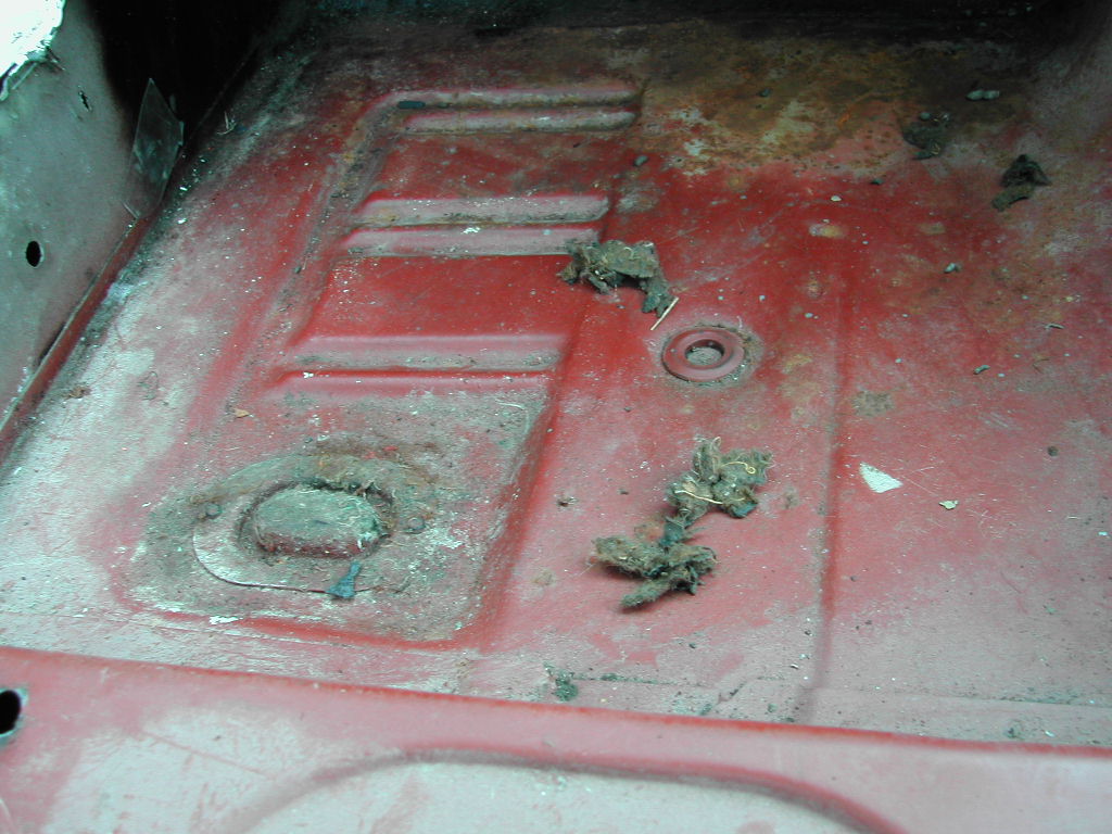

Sans la moquette, on a vraiment une autre vision des choses... En tous les cas, aucune surprise, on est trop content!
Par contre, on dirait que le plancher passager a été changé... On ne va pas cracher dessus...

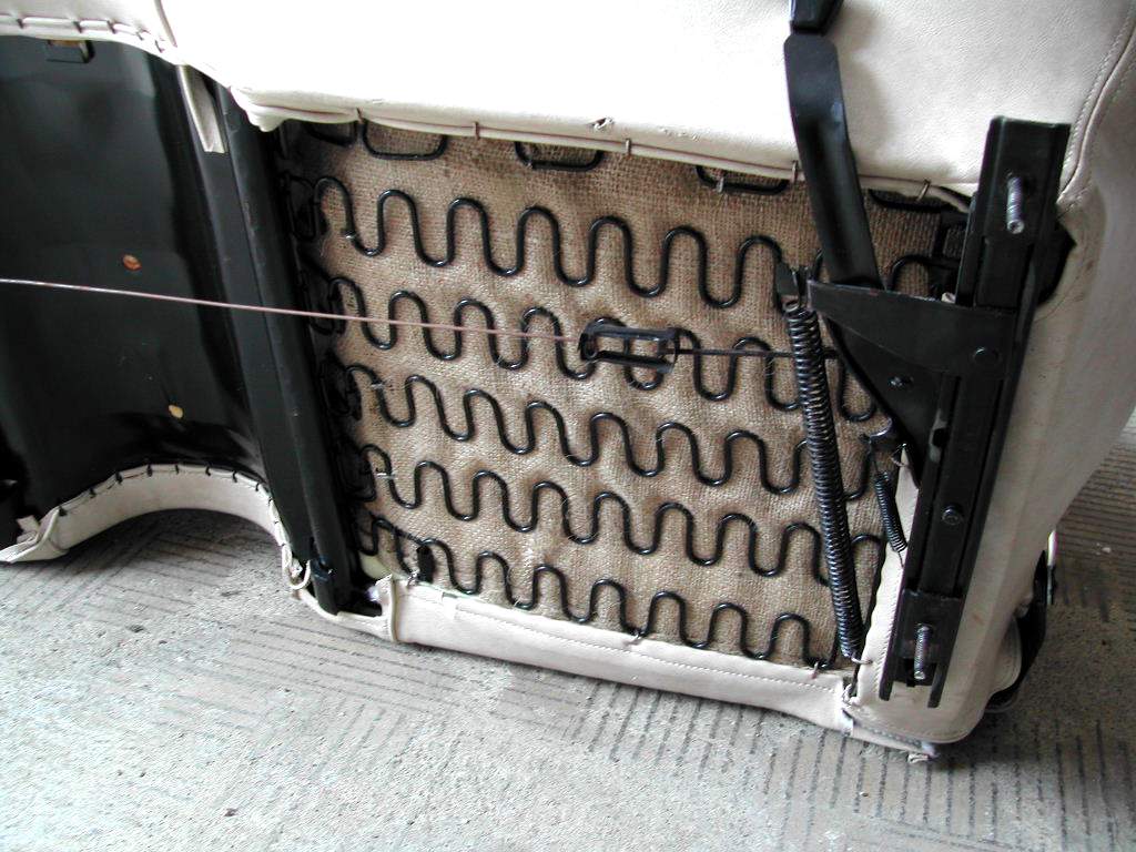

Après, il fallait improviser un siège temporaire pour rentrer la mustang au garage. On s'est servi de la roue de secours, pas très confortable et on ne fera pas des km comme ça ;)

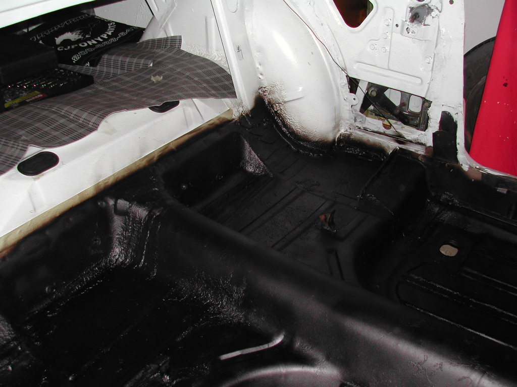

Posté 14 June 2005 - 09:13 PM

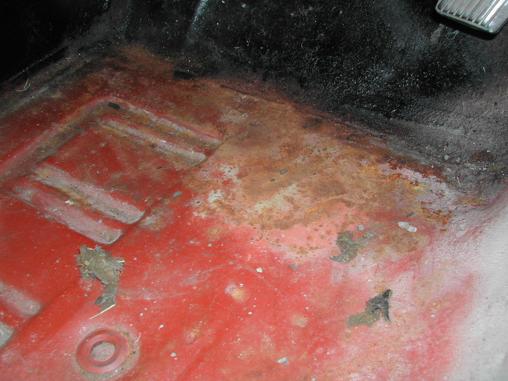

Bon, la 1ère couche d'anti-rouille est mise après un bon ponçage. Y avait pas grand chose de rouille mis à part celle près des pédales.
Pour le moment, c'est tout noir, c'est propre, nickel, à suivre donc pour les photos ;)

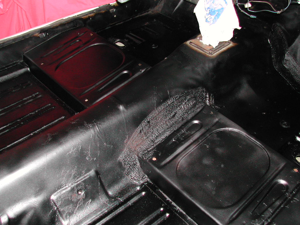

Posté 15 June 2005 - 06:28 PM
Voilà à quoi ressemble les planchers avec une couche d'anti-rouille. La 2ème va suivre mais vu que c'est de l'anti-rouille hydrofuge, je me demande si une couche de peinture de ferronerie est bien nécessaire...
