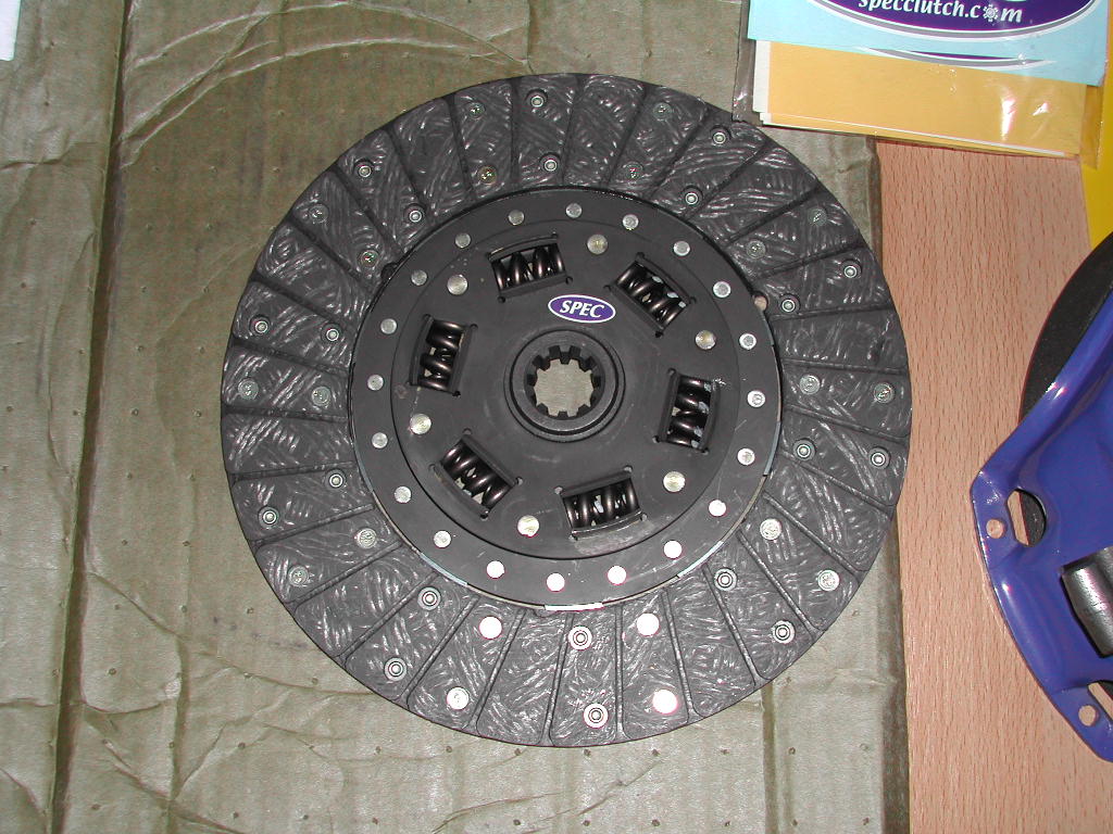

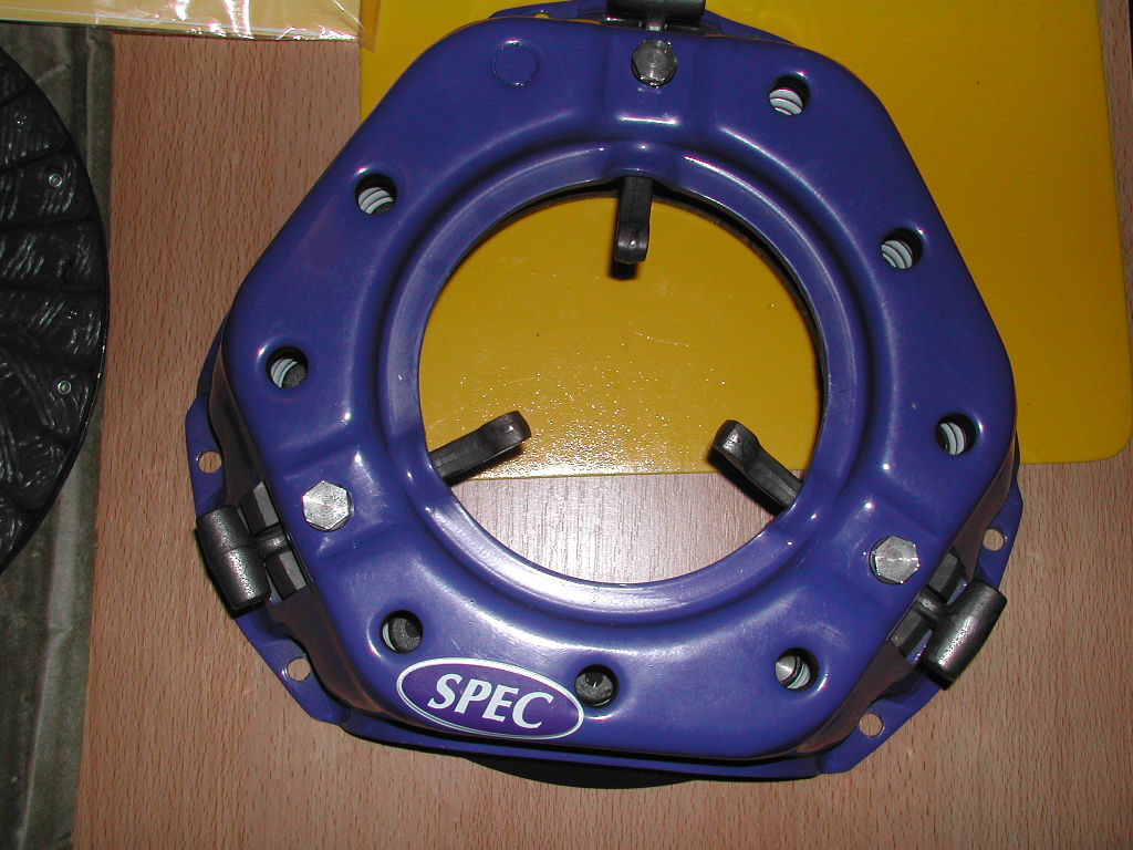

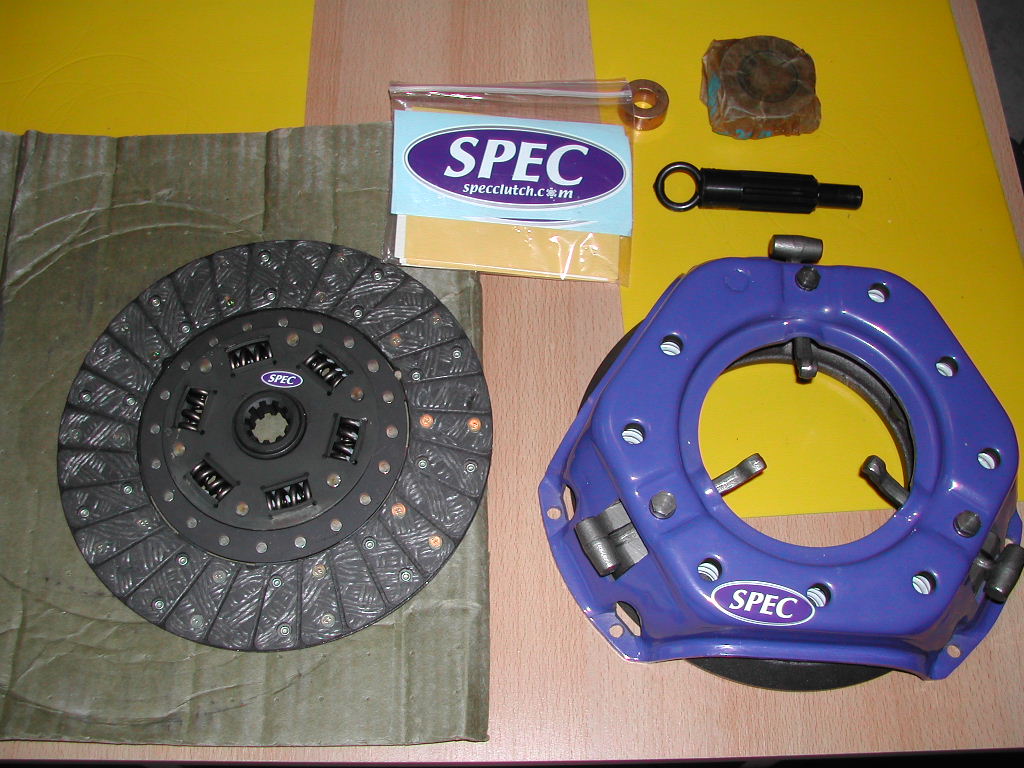

Quelques photos de l'embrayage reçu hier.
Pour résumer, c'est un "SPEC Clutch", site: http://www.specclutch.com/
Pour faire plus simple, j'ai expliqué le problème de rupture de stock du Hays. J'ai donné tous les paramètres et j'ai dit que je voulais un embrayage ayant les mêmes caractéristiques que le Hays. Selon eu, ils m'ont vendu un meilleur embrayage pour +- le même prix: 259$ au lieu de 300$ (réduction pour Noël).
Apparement, il ira pil poil avec ma configuration: Couple max: 550 ftlbs ( 450 ft/lbs avec pneus slick), certifié SFI. Vendu avec l'outil pour l'aligner, throwout bearing et le truc en bronze pour la boîte.

Ca peut m'intéresser ca si le Hay's reste en rupture trop longtemps.... ;-)

N'hésites pas, je te donnerai mes impressions si je l'ai installé avant que tu veuilles acheter le tien.

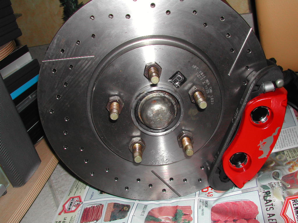

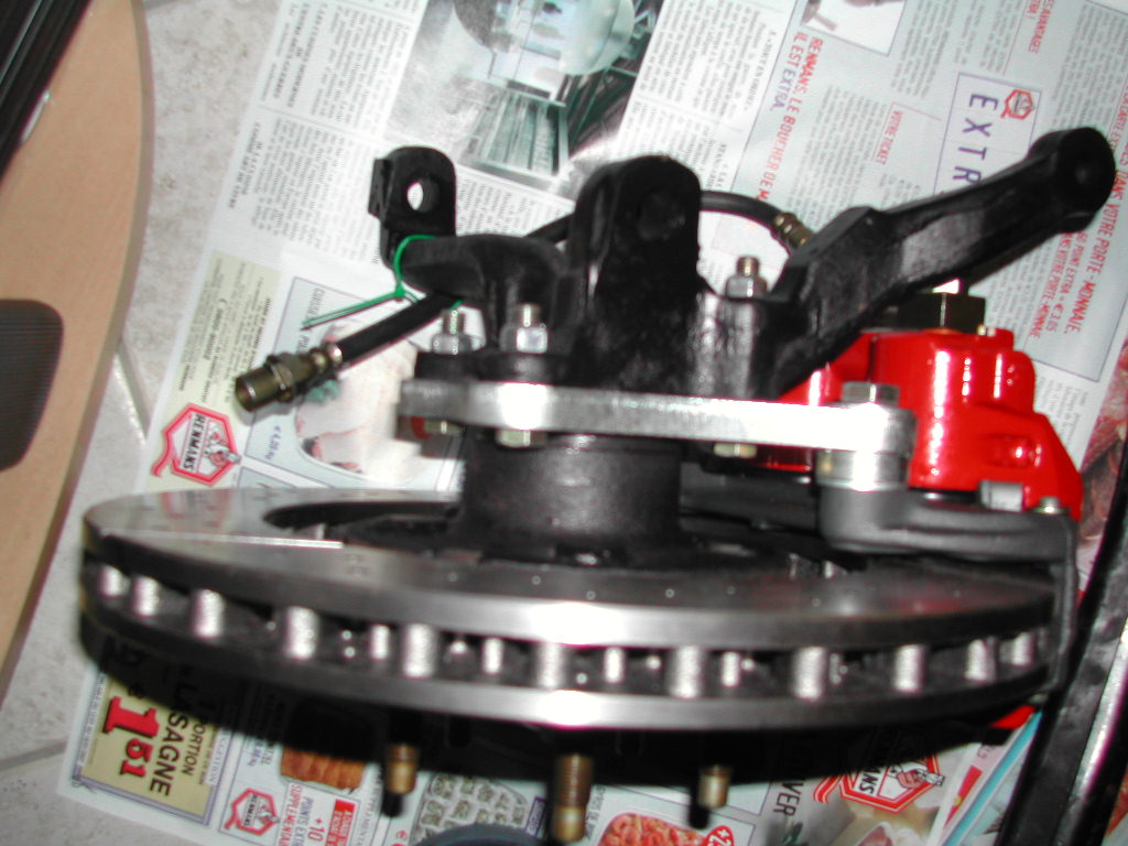

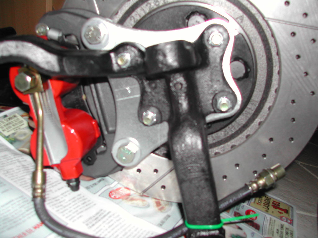

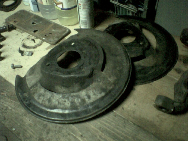

Posté 08 January 2007 - 08:25 PM
Les fusées avec les freins à disques ont été assemblées et on a remarqué que les 2 hub/moyeux n'étaient pas les mêmes. Un était d'origine et l'autre, provenant d'un autre. Problème corrigé aisément.
Fusée nettoye et repeinte, tout assemblé, bref, ça donne pas très bien en photo mais sur la caisse, ça va le faire :mrgreen:
Bonsoir dylan,
il est vrai que sur les photos les disques semblent pas trop grand,mais en realite c'est comme un 33 Tr.
Des belles pieces comme cela,il faut les accrocher au mur du salon comme decoration.

PS comme le moteur sera completement neuf,tu n'auras pas besoin d'empreinter des serviettes hygieniques a madame,sauf pour retirer les deux taches rondes que les echappements feront au mur lorsque tu la mettras en route pour la sortire du salon. :lol: A plus marc.
C'est clair mais là, pas trop la place surtout qu'on va bientôt déménager et de plus, avec le poids d'une fusée (facile 15kg), difficile d'accrocher ça aux murs...
Les disques font 33cm de diamètre, tu les as vu en vrai, on pourrait presque manger dedans :)

magnifique
mais quel diametre de jante doit tu mettre pour ne pas toucher l etrier ?
Salut sponge, tu ne remets pas de flasque avant le disque ? :unsure:

magnifique
17"x8 et un déport à respecter autrement ça ne passe pas car ce sont des cales sur mesure.
Vu que j'ai des disques de 13", ce n'est pas d'origine et comme j'avais des tambours, je n'ai pas cette pièce. D'ailleurs, je doutes que ça passe avec de tels disques.

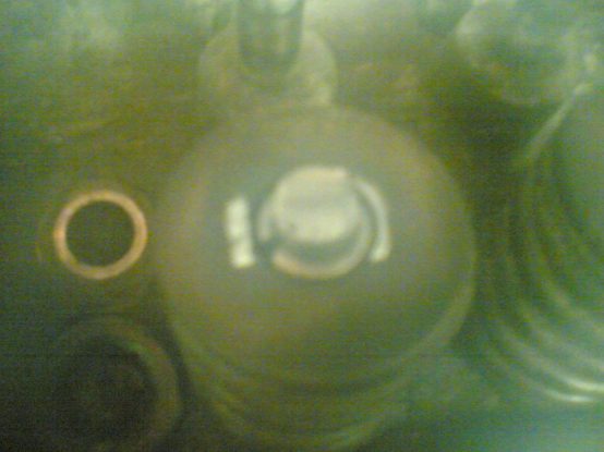

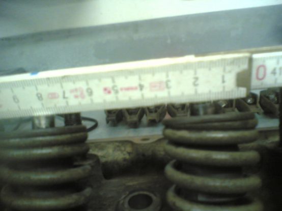

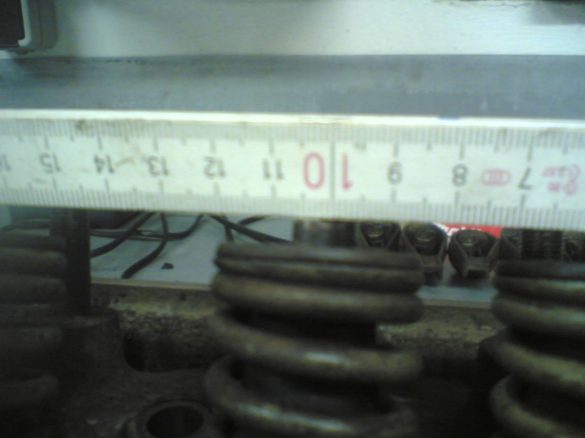

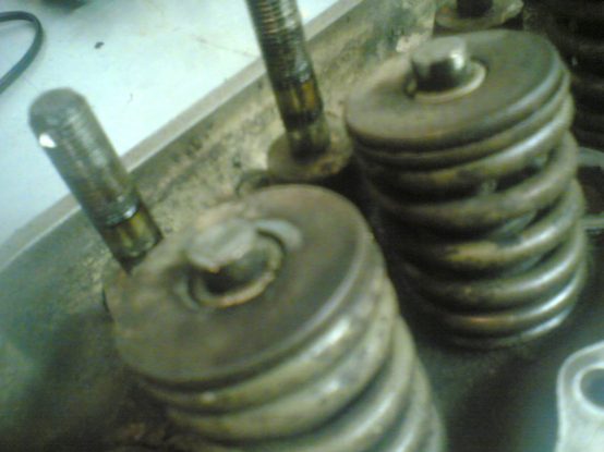

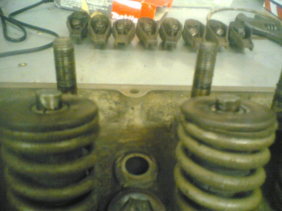

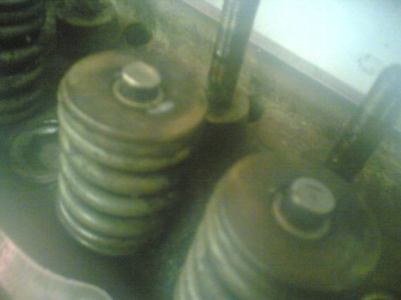

Salut dylan,voici quelques photos d'une des culasses.Regarde l'etat des queux de soupapes. :mellow:
Photo_843_.jpg Photo_841_.jpg Photo_840_.jpg Photo_842_.jpg Photo_844_.jpg Photo_845_.jpg
