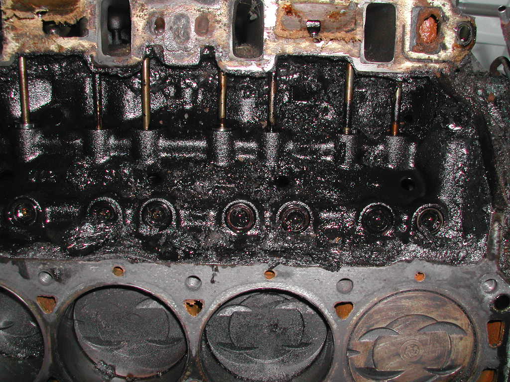

Le susbstance grasse et grise au niveau de tes culasses fait effectivement penser à un mélange d'huile et de gaz d'échappement. ou alors quelqu'un a versé un pot de graisse au graphite dedans :-)

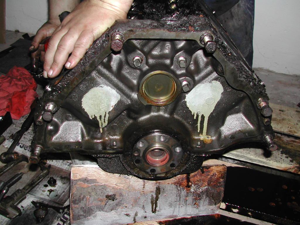

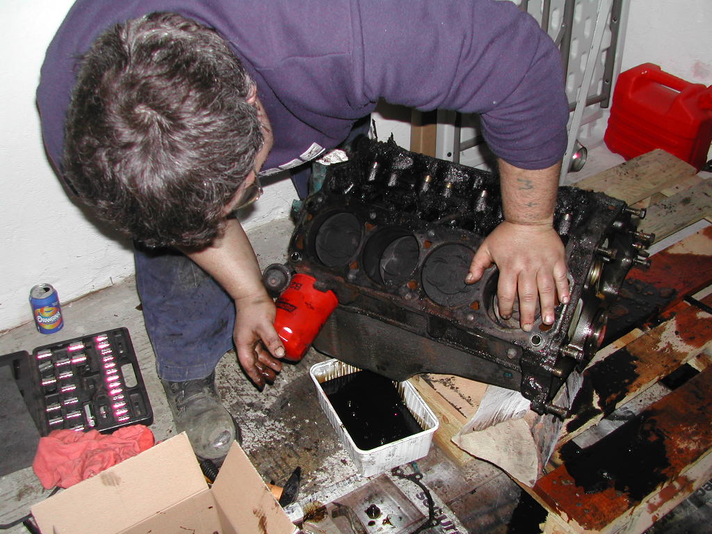

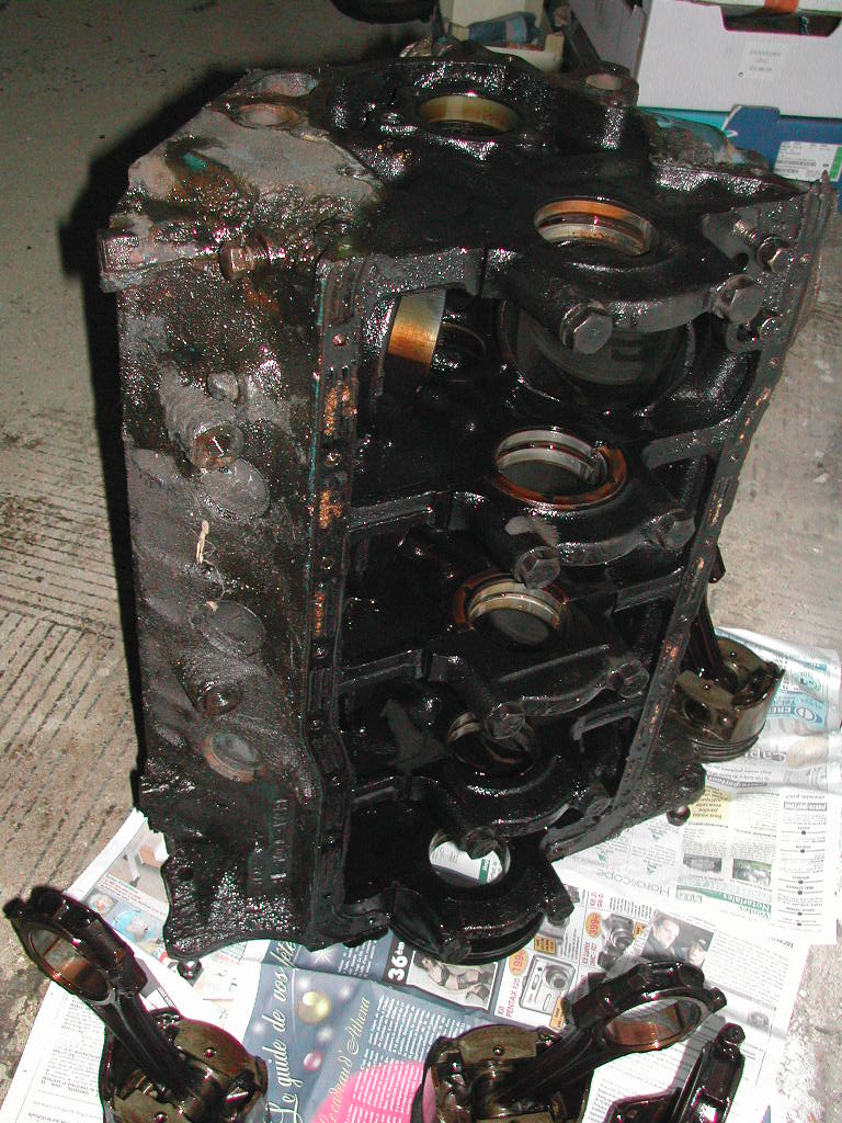

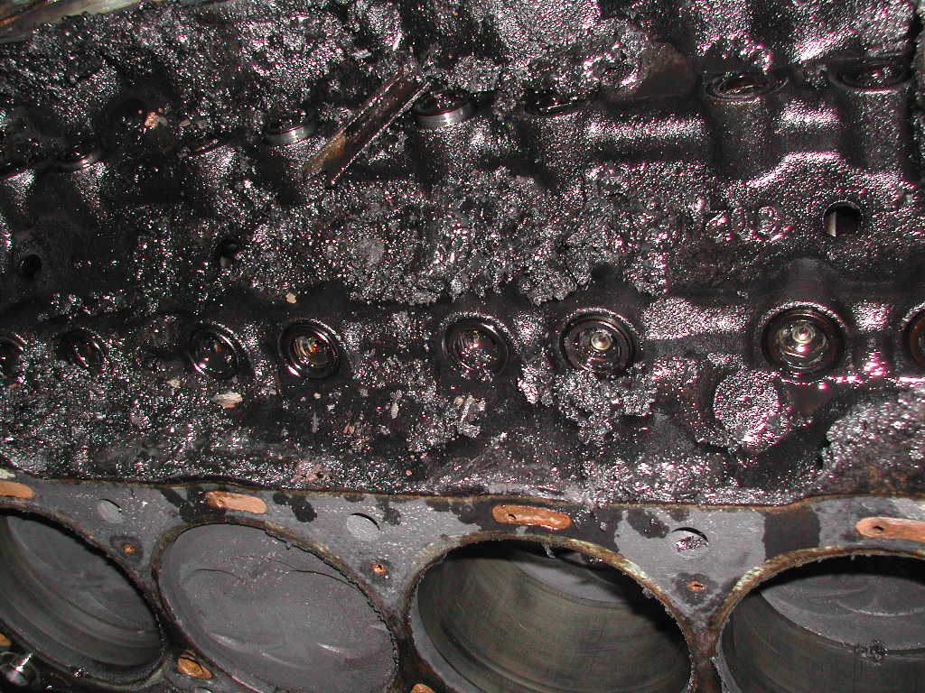

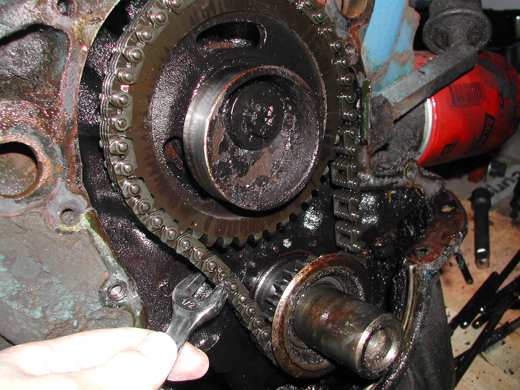

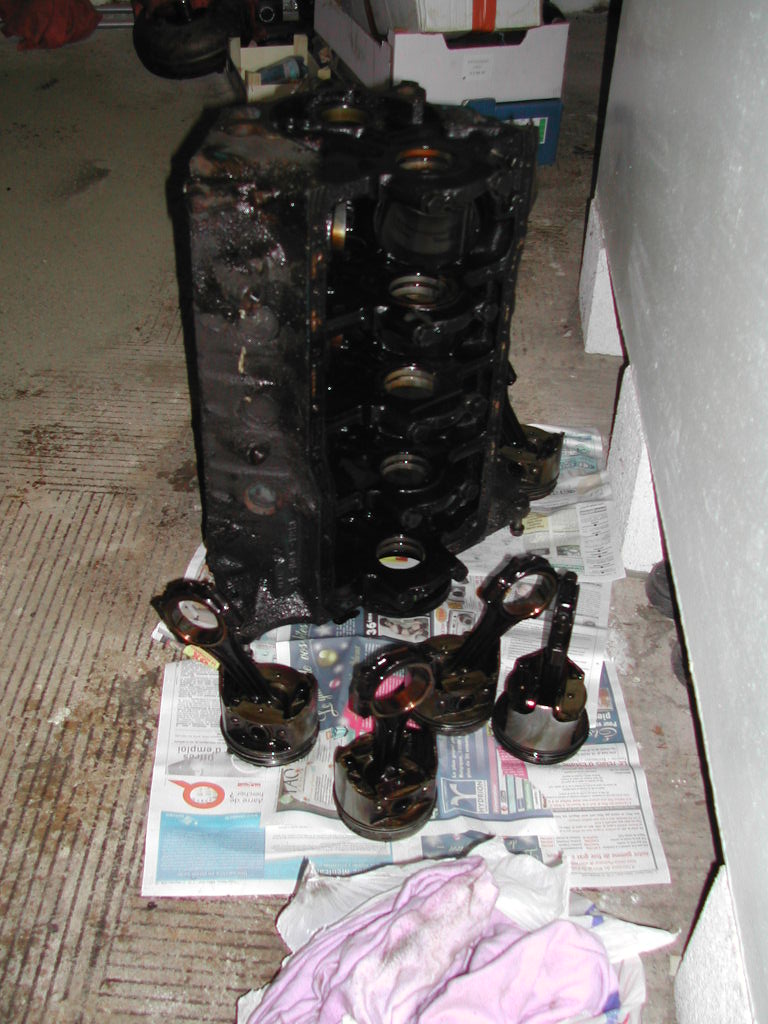

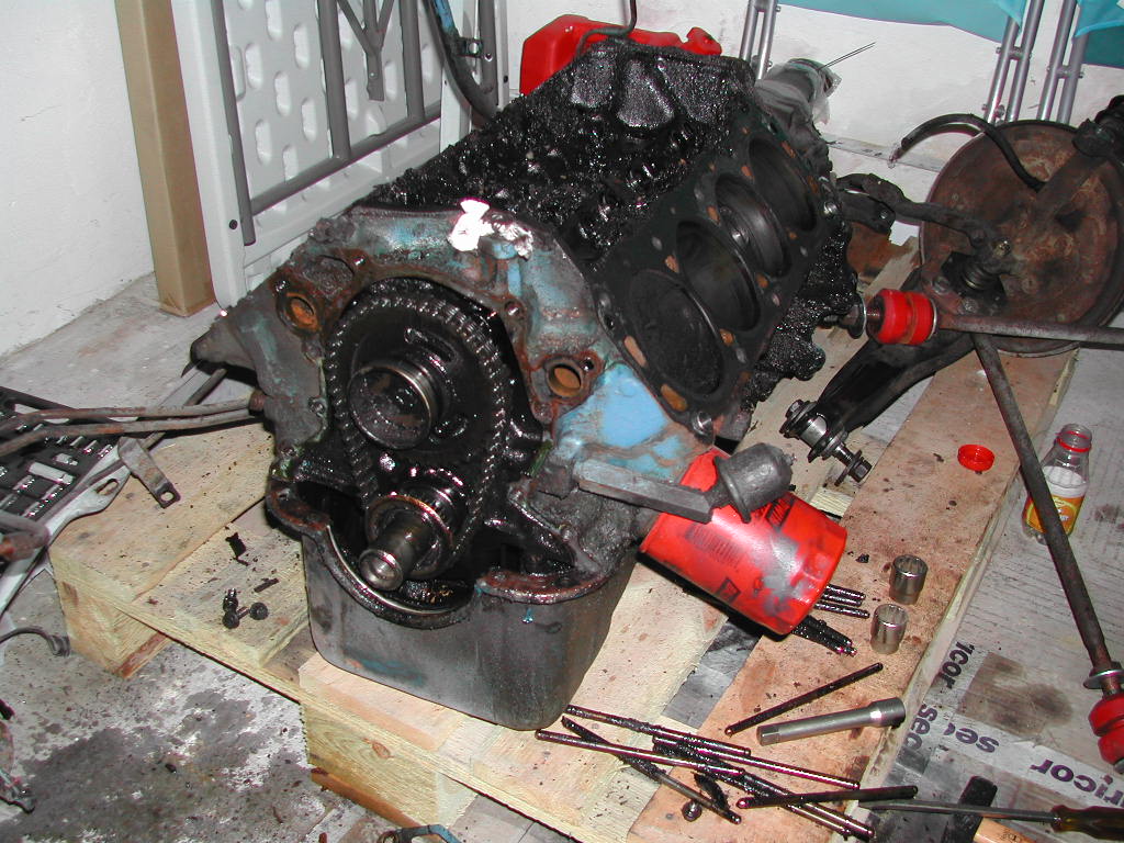

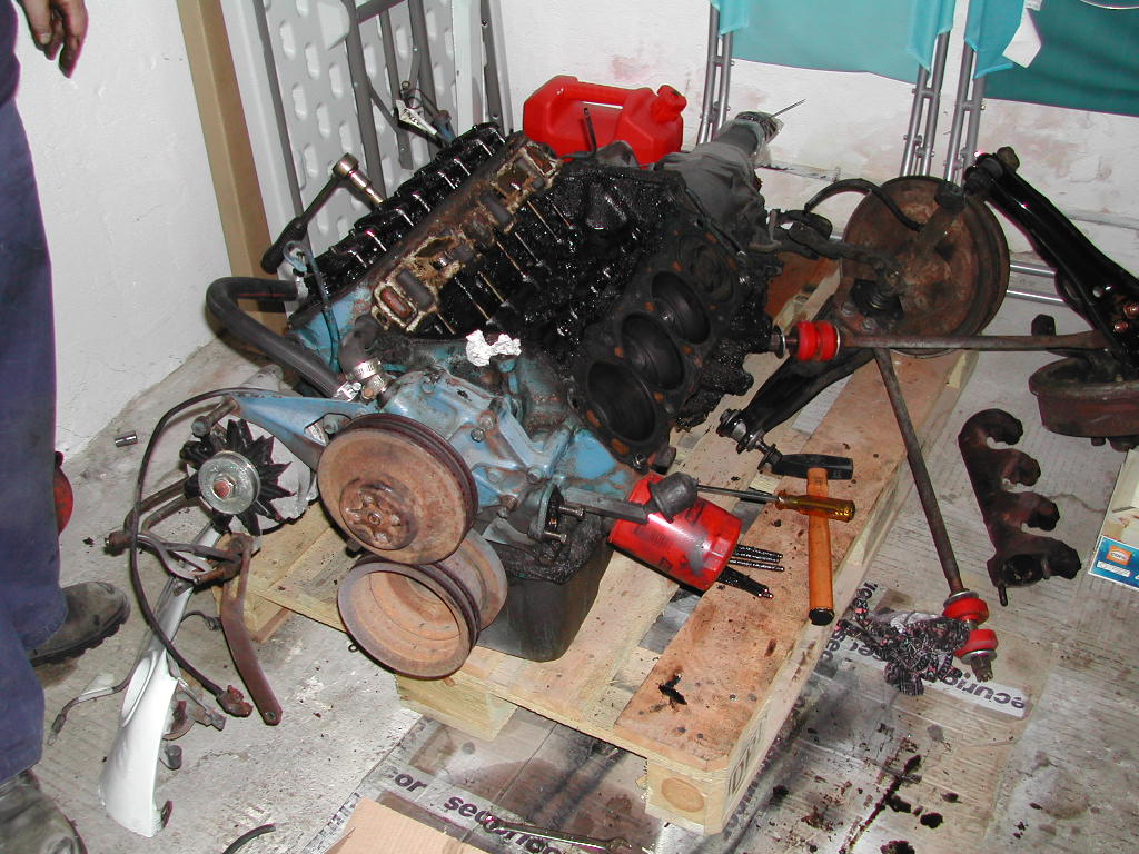

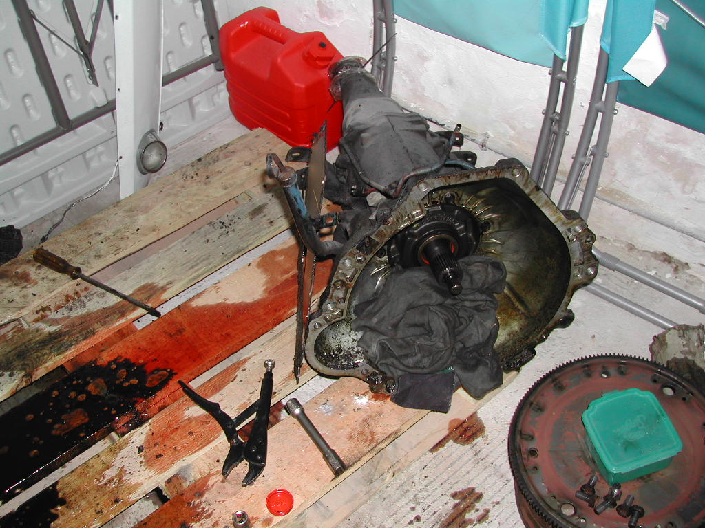

Bon, le moteur a été démonté, désossé et la boîte désaccouplée. Aucun boulon de foiré, rien n'a cassé bref tous les boulons sont venus facilement ou du moins assez facilement.

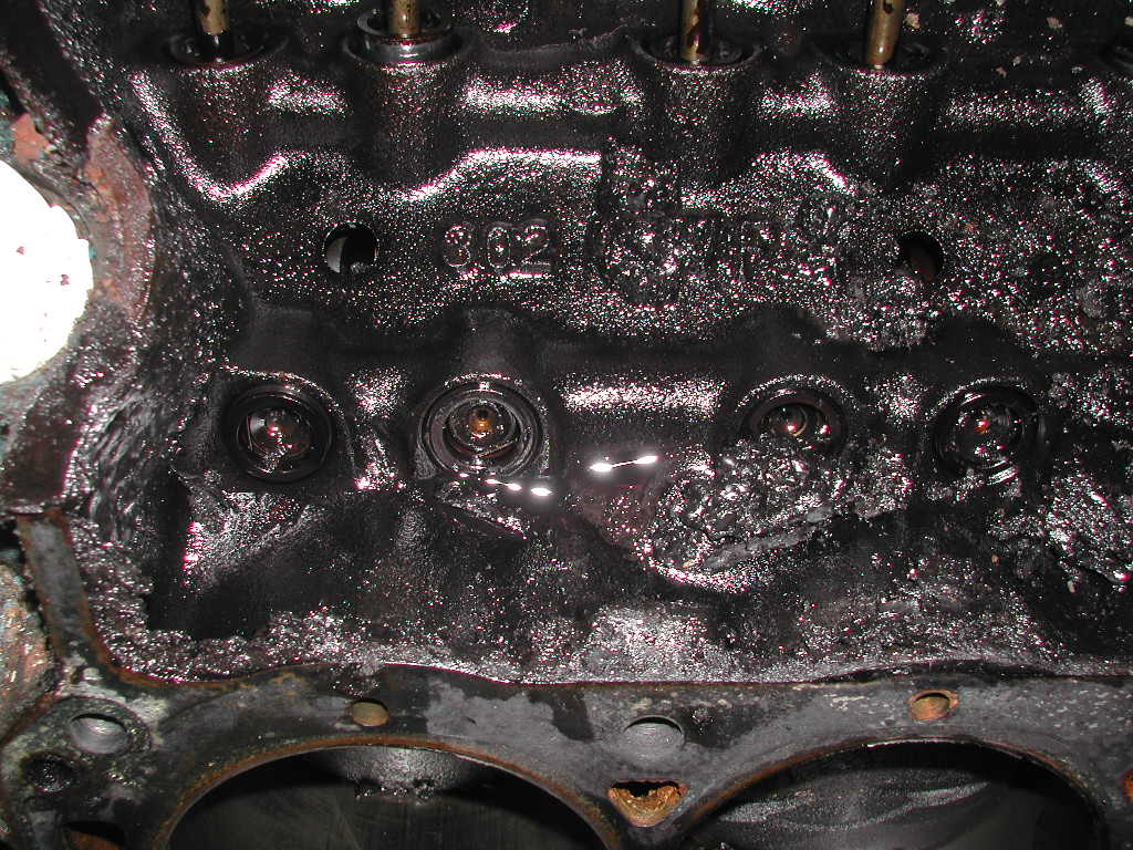

Le plus choquant pour mon bloc est le dépôt de calamine sous la pipe d'admission, c'était tellement compact qu'on aurait dit des sortes de petits cailloux d'huile brulée.

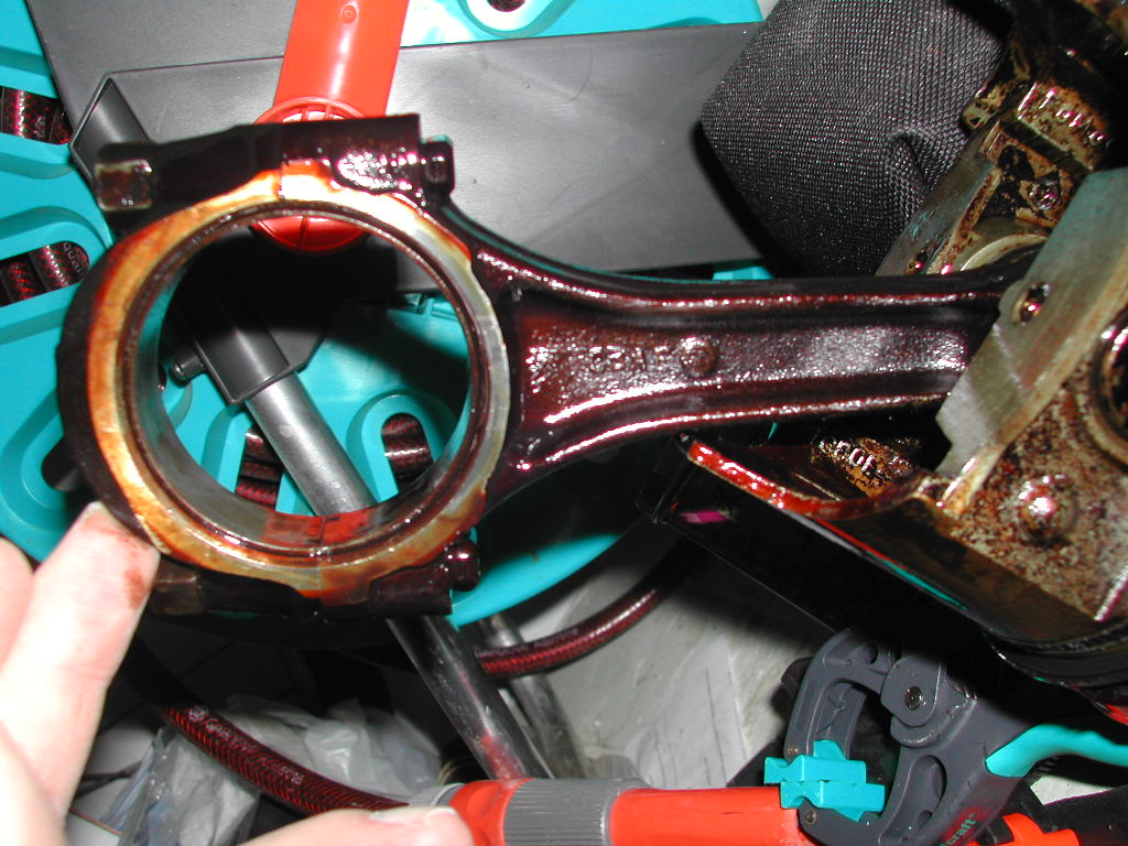

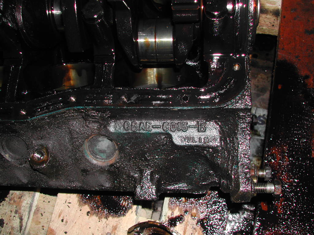

Le vilo est un peu marqué mais rien de grâve. Les bielles n'ont rien et on dirait que le bloc est en première côte. Par contre, sur le bloc, sous la pipe d'admission, c'est indiqué: 302. Près du démarreur, l'inscription: C8AE-6015-B (stang67 & franckgras, need your help), les bielles portent l'inscription C3A donc pourriez-vous me dire si c'est un 302 ou 289?
Les coussinets des bielles sont bien usés donc la réfection était bien nécessaire. Chaîne détendue, un classique...
Le seul petit contre-temps, le bloc m'a été livré accouplé avec la boîte mais non-vidangé donc pas facile de vidanger une boite et le carter d'huile du moulbif qui est posé sur une palette...
Marc viendra y déposer ses commentaires, je le sais car il m'a aidé, beaucoup aidé même...
Qqes autres photos du démontage...

D'après mon bouquin : C8AE , ce serait un 302
En revanche les bielles C3A ce serait des 289 :huh:
Ce message a été modifié par Guile - 02 January 2007 - 09:09 PM.
#929 Sponge
Posté 02 January 2007 - 09:08 PM
D'après mon bouquin : C8AE , c'est un 302
Donc j'ai un bloc de 302. Et pour les bielles, tu sais ce que ça donne?
Donc j'ai un bloc de 302 et un ensemble mobile de 289. Normal car ma voiture a été produite fin 67 et en 68, les 302 avaient remplacé les 289.

Posté 02 January 2007 - 09:50 PM
Dylan qui demande mon aide ??? Pas croyable ca.... :mrgreen:
Donc je cite :
In short:
C8AE-6015-B is a 302 block from the Windsor plant that was used in 1968 on a 289.
C8OE-6015-A is a 302 block from Cleveland from a 1967 289 or a 1968 or later 302 (check date code).
Un peu strange mais il se pourrait que ce soit un bloc 302 mais embiellage de 289....t'a le numéro du vilo pour etre sur (1M ou 2M) ??
Pour la source des infos c'est ici :
http://www.classicmu...ing_numbers.htm
Ce message a été modifié par Stang67 - 02 January 2007 - 09:51 PM.

Pas grand chose a y rajouter,si non que les culasses ne sons pas equipees pour le systeme anti-polution,elle devrait l'avoir ?.De plus c'est comme si le moteur etait remplie de calamine,comme un echappement de 2t.Les conduits d'admission etaient biens sec,et pas de gros epaulement dans le dessus des cylindres.PS les pussoires hydroliques des soupapes etaient bloque.A plus marc. ;-)

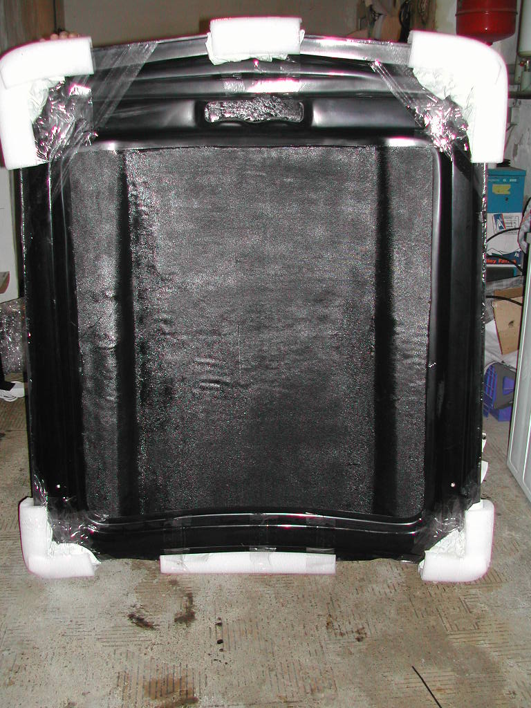

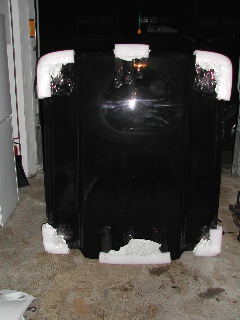

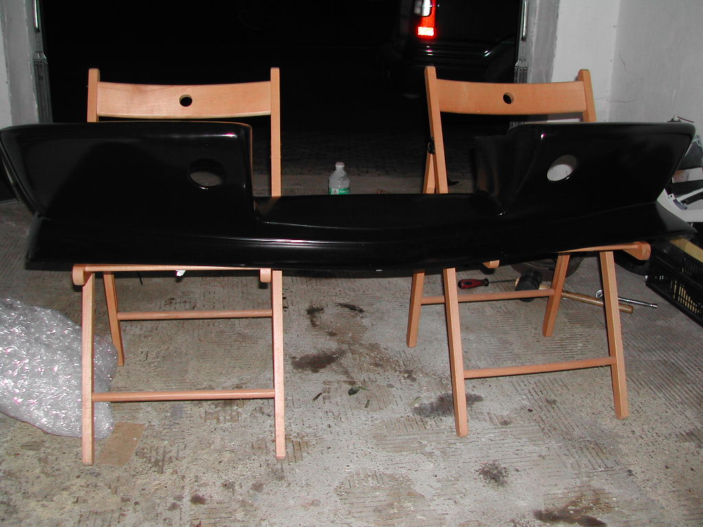

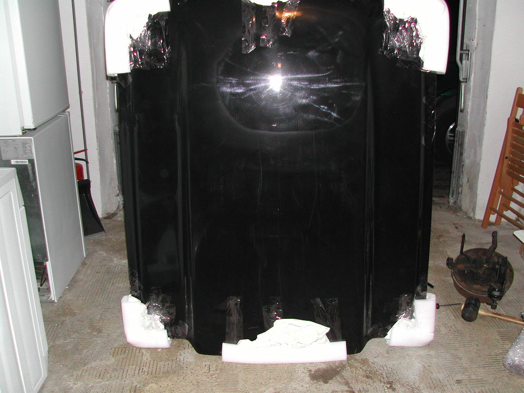

Nous (Marc et moi) avons été cherché qqes pièces chez Pascal et pour moi, j'ai reçu:
- Capot
- Jupe avant
- 2 carters d'huile stock, donc un sera mis en vente
- Vilo 331ci
La qualité des 2 pièces en poly de chez Mustangs Plus est excellente, ça devrait bien donner une fois le tout terminé...

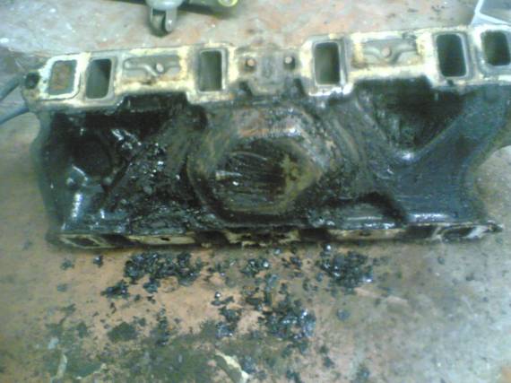

Coucou dylan,j'ai essaye de nettoyer la pipe d'admission,c'est comme de la colle ce truc noir.
J'ai fini le spacer,et la il y avait meme le passage vers la pcv valve qui etait completement ferme.J'ai du prendre un marteau et un tourne vis pour arriver a ouvrir le passage,meme avec de l'essence il est tres difficile de nettoyer cette huile .
Donc le moteur tournait sans le reniflare,vu qu'il etait bouche.a plus marc. :crying_anim:
