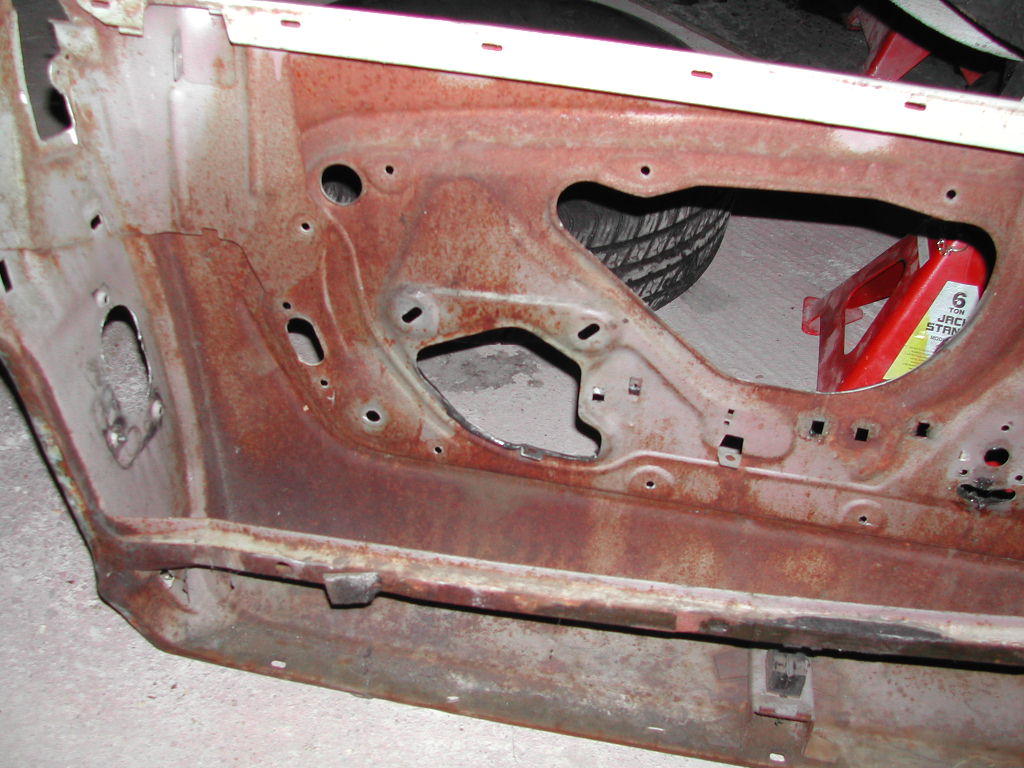

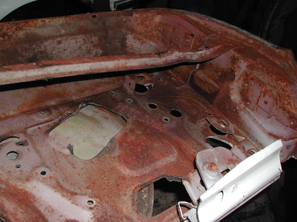

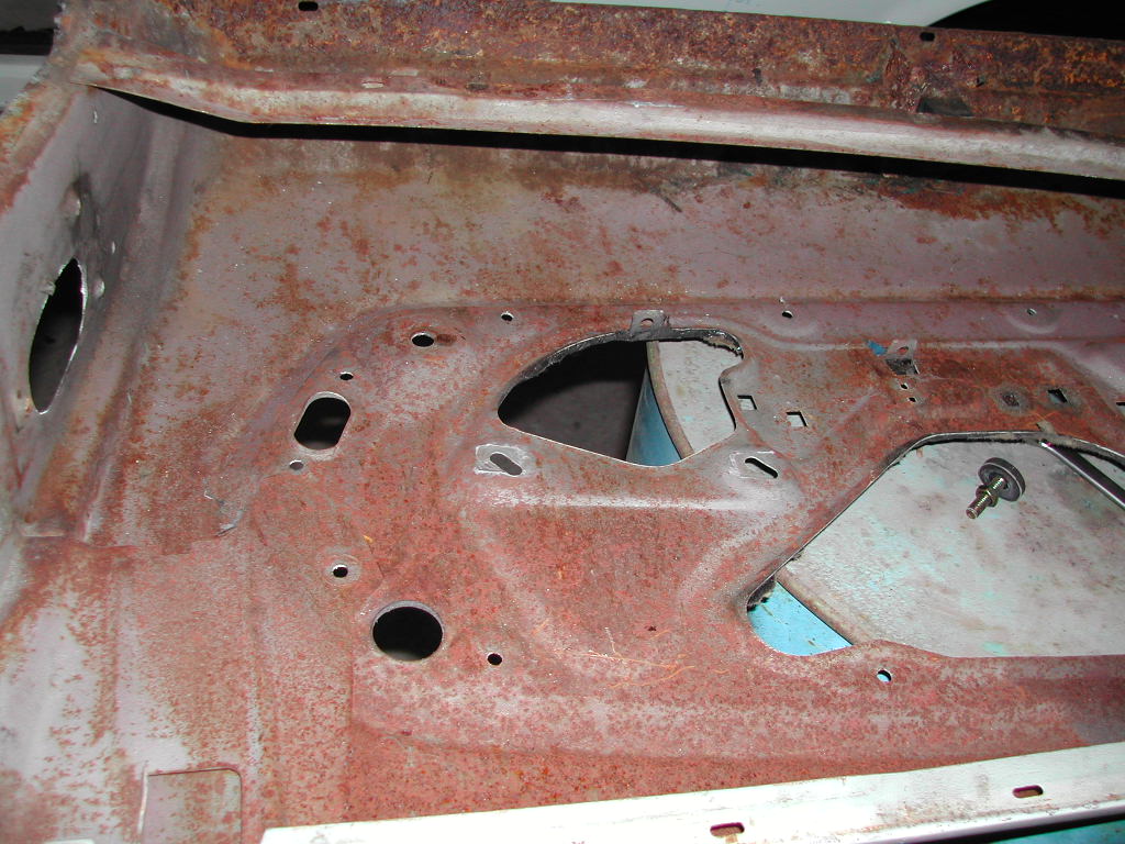

Bon, j'entends déjà Marc râler, il veux les photos, les voilà.
Portière passager:
La portière passager était assez peu mastiquée, le plus gros a déjà été enlevé:

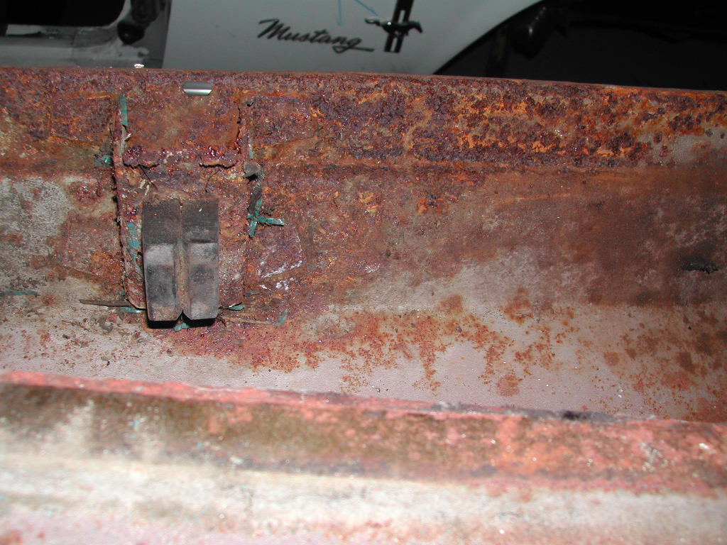

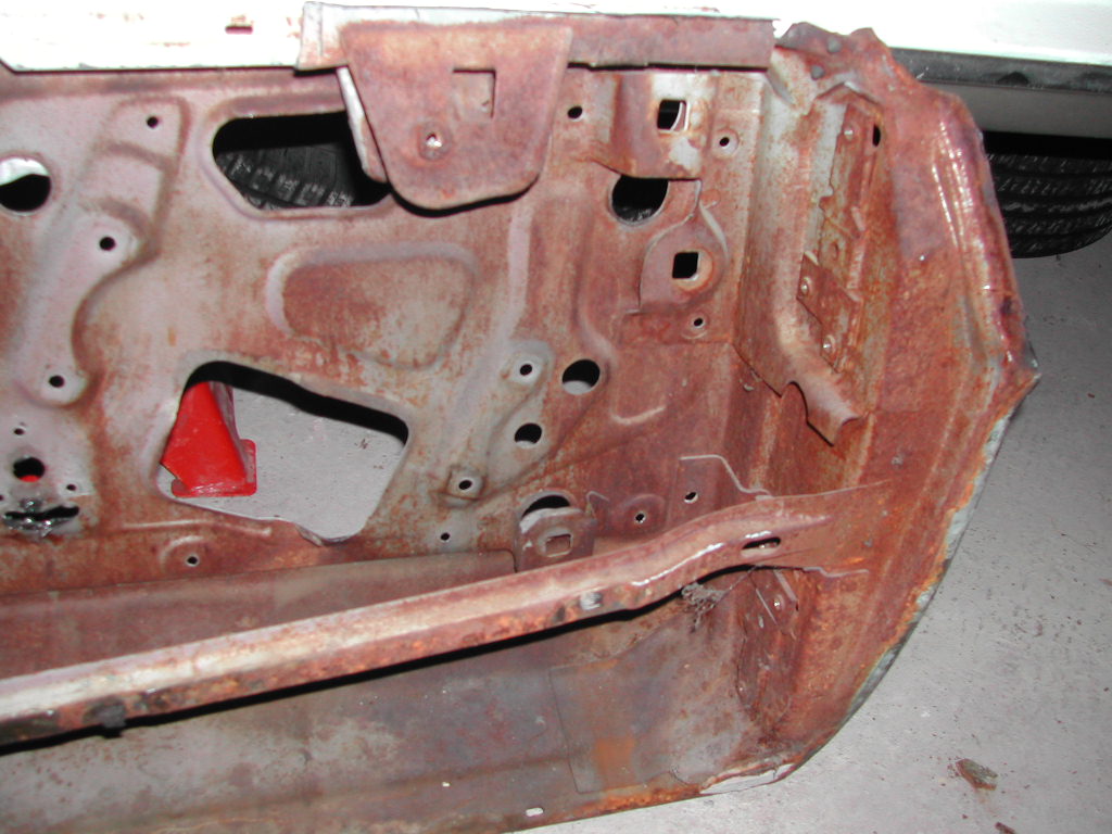

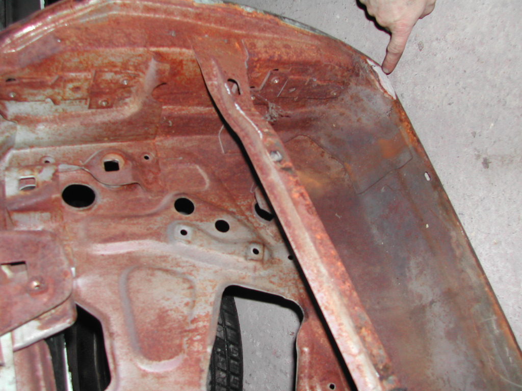

Par contre, la portière conducteur est beaucoup plus attaquée et mastiqué depuis le panneau extérieur jusqu'au panneau où se fixe les garnitures, soit 5 bon cm de mastique...

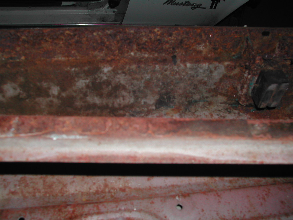

Le bas de la porte conducteur est bien cancéreuse...
Pour résumer, même si une voiture vient des USA et d'une région sèche (Californie pour la mienne), il faut bien se rendre compte que sur 40 ans, la rouille s'installe surtout que l'on a remarqué que l'intérieur du panneau n'est pas protégé contre la rouille.
Comme on l'a souvent dit sur le forum: cloques dans le bas des portières = trous assurés et mastique par la même occasion.
Je pense qu'après avoir enlevé tout le mastique, j'aurai encore gagné une dizaine de kilos :)

Tout à fait dylan, j'ai du trouver des portière d'occas pour mon cab en californie et c'est vraiment pas évident d'en trouver des saines et les prix grimpent.

#1100 Sponge
Posté 14 February 2007 - 11:28 AM
Oui car les portières c'est quand même complexe! Pour te dire j'ai payé les portes d'occase à restaurer plus cher que des neuves. A mon avis il y a autant de boulot sur des neuves que sur des occase pour un fini et une solidité moindre.
C'est pour cela que j'ai voulu conserver les miennes et simplement changer le panneau extérieur. Je préfère garder la structure de la porte avec les points de fixation car j'ai des gros doutes concernant la précision des pièces repros...
Pour les panneaux extérieurs, pas eu le choix, cabossés, mastiqués, rouillés, bref poubelle...
