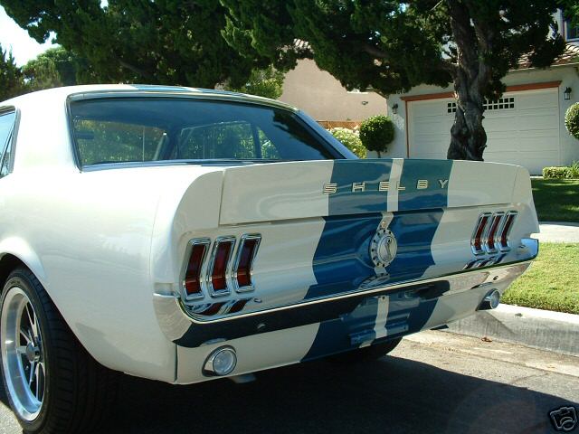

Oui, j'ai donc commandé la malle de coffre + les 2 extensions des ailes arrières. Ca donnera exactement ça sur la mienne une fois installé.

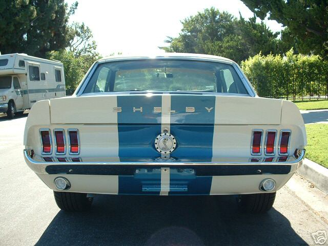

La photo est une Shelby clone, tout comme le sera la mienne. C'est vrai que niveau chassis, j'ai prévu:
- Subframe connector
- Barre anti-roulis arrière
- Traction bar
Merci pour le soutient Patrick
Cà c'est bon à savoir. Je crois que c'est un peu à la chance quand même. Je sais que SW a eu pas mal de problème avec sa portière repro. Je pense que dylan a eu raison de ne changer que les skin panel.
Personnellement, je ne comprend pas pourquoi il n'existe pas encore un revendeur US qui ai décidé de faire business dans les tôles repro de haute qualité avec un oparfait fitting. Il se ferai de l'or en barre. Personnellement çà ne me dérange pas de payer une pièce de carrosserie 10, 20 ou 30 $ en plus si je suis sur que elle va pouvoir être mise sans adaptation.
Je suis tout à fait d'accord avec toi, les pièces de qualités, y a rien de tel et c'est un marché en or
OUA quel C.l (enfin quel Look je veux dire hein
Tu compte mettre les même lettrages Dylan?
C'est clair, quel c*l elle aura la caisse ;)
Pour le lettrage, je pense que oui, un petit Shelby. C'est vrai que je veux faire une sorte de clone mais j'aimerais faire qqc qui est au dessus de la moyenne, à ce que l'on peut voir sur Ebay.
