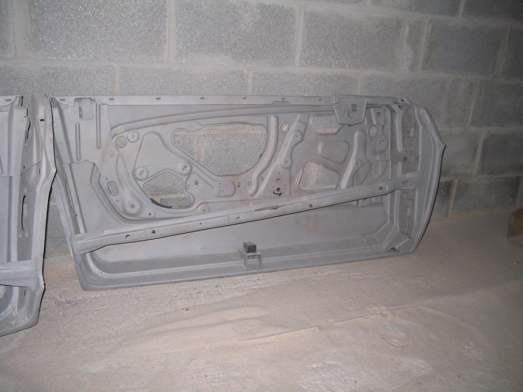

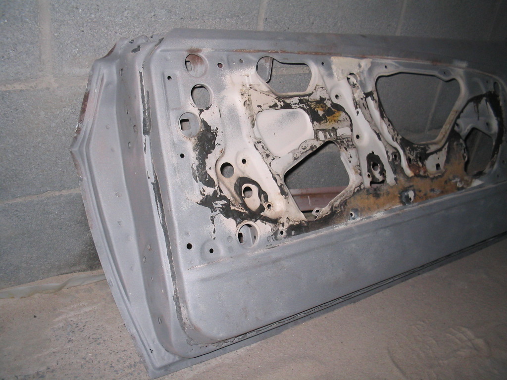

Sablâge des portières avant que la sableuse ait un blème...

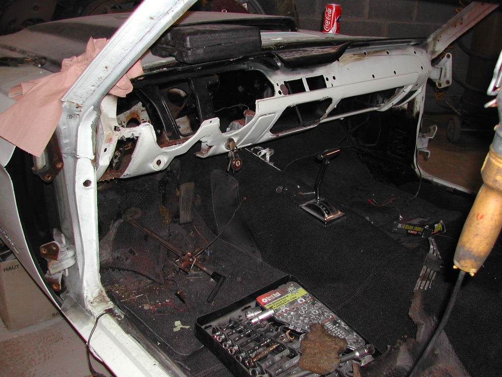

Le ciel de toit enlevé, qqes points de rouille sans gravité...

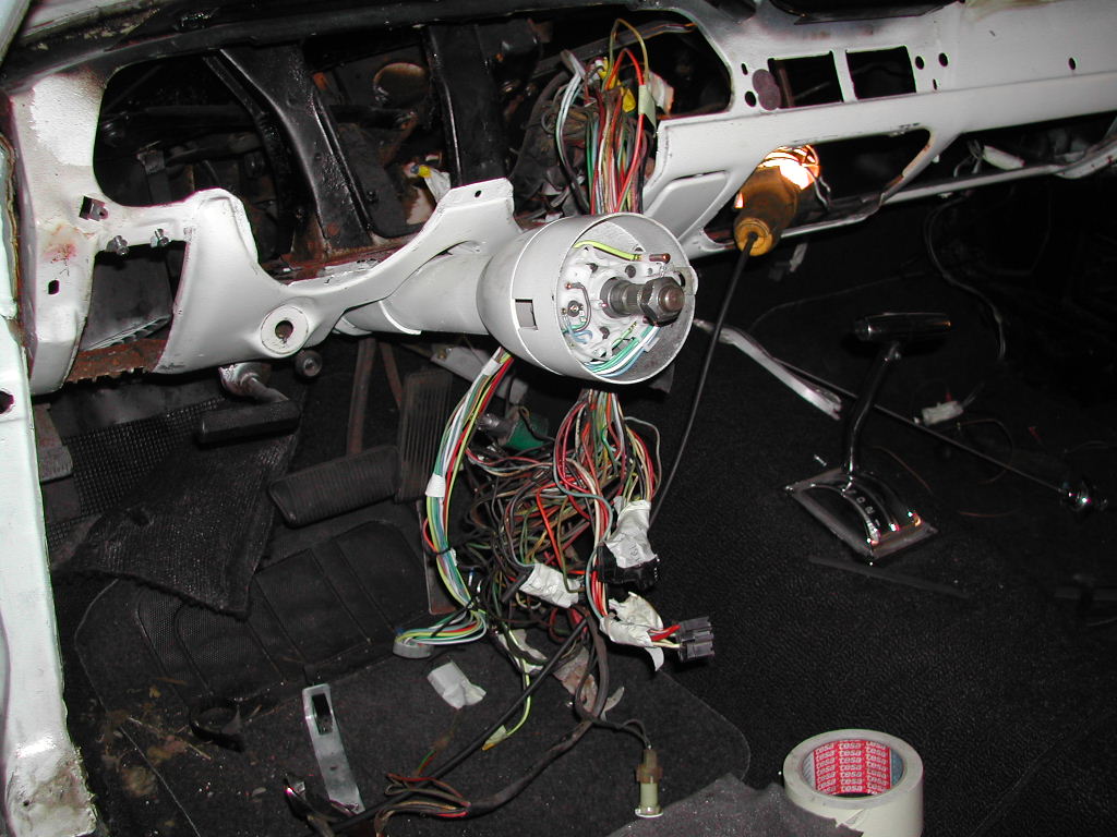

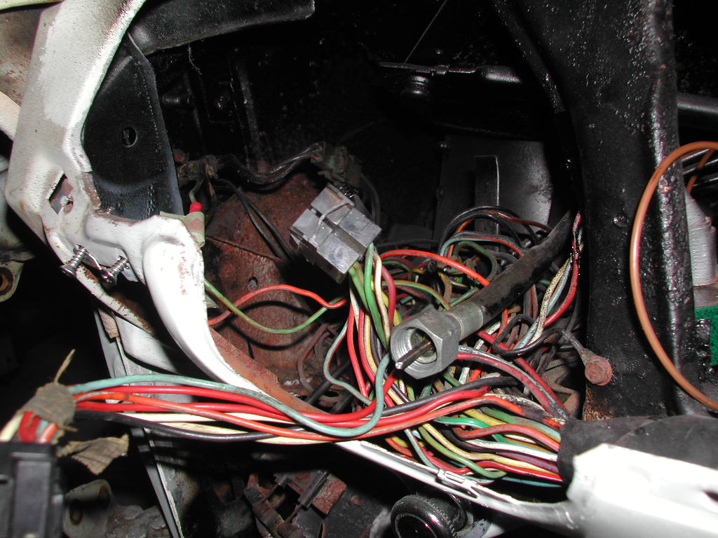

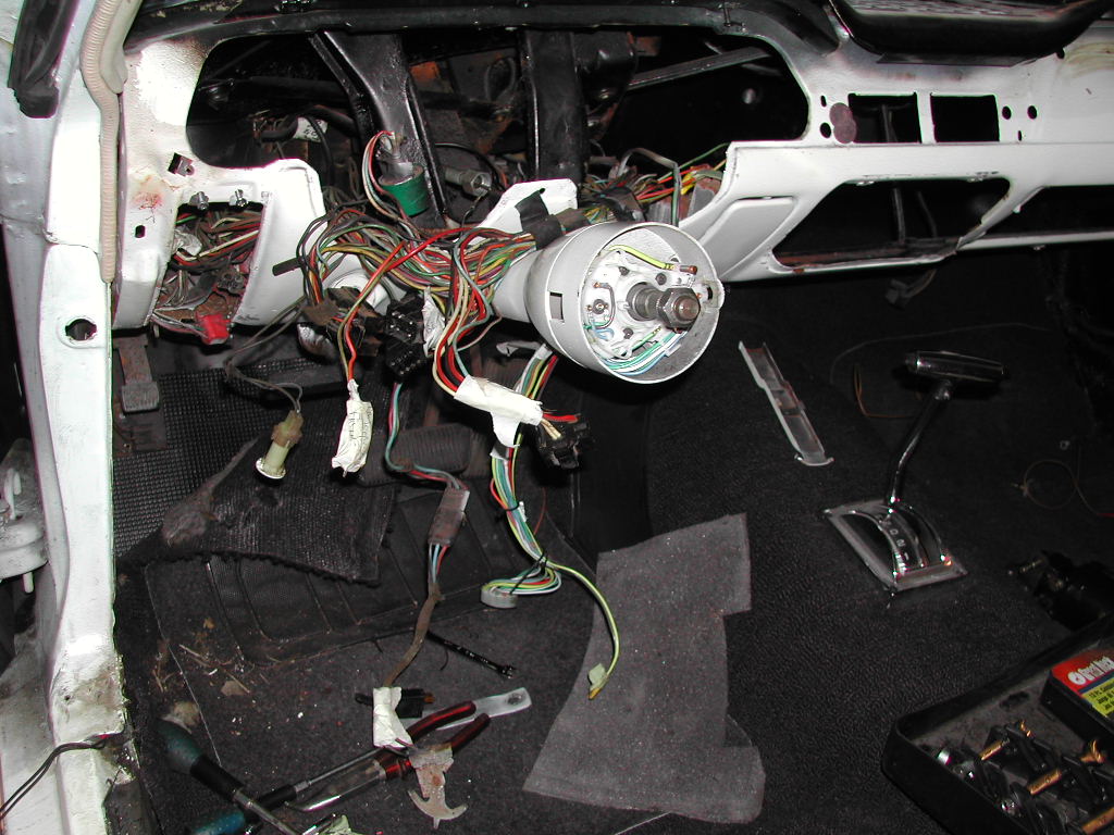

On sort le faisceau électrique en repérant toutes les connexions, quelles misère...

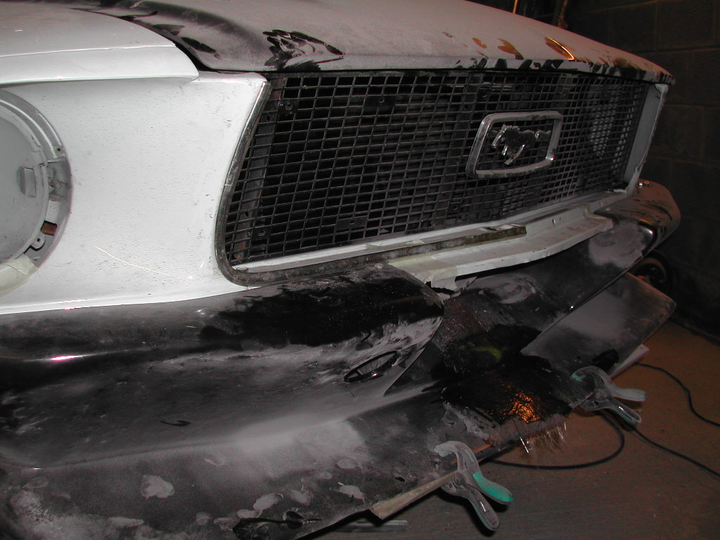

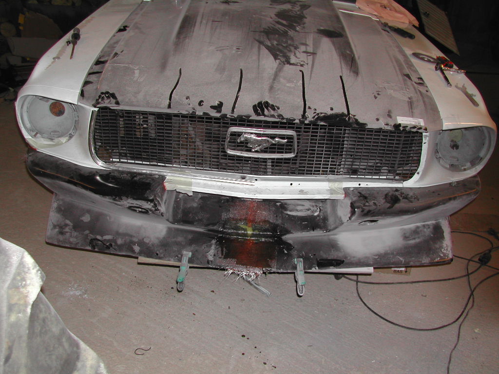

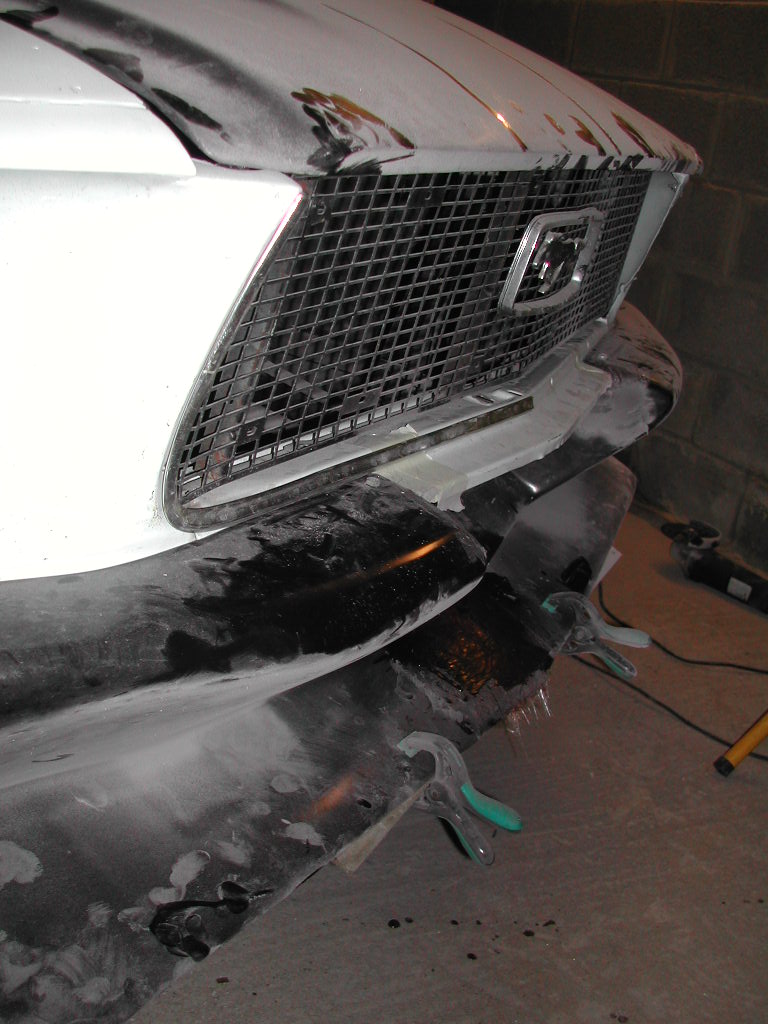

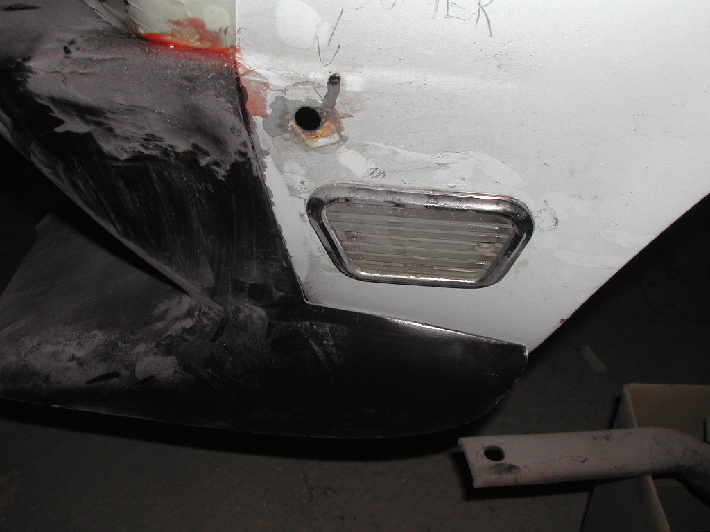

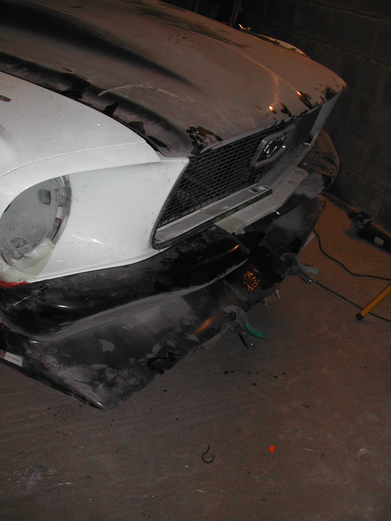

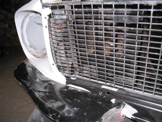

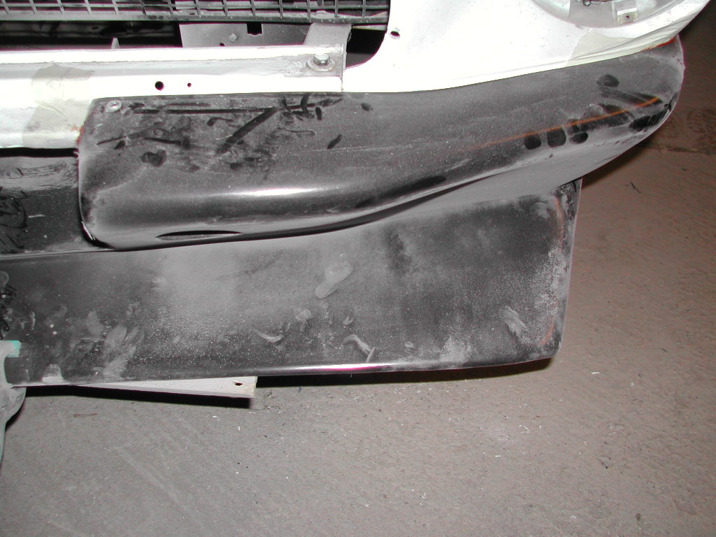

Une nouvelle journée sur la Mustang...

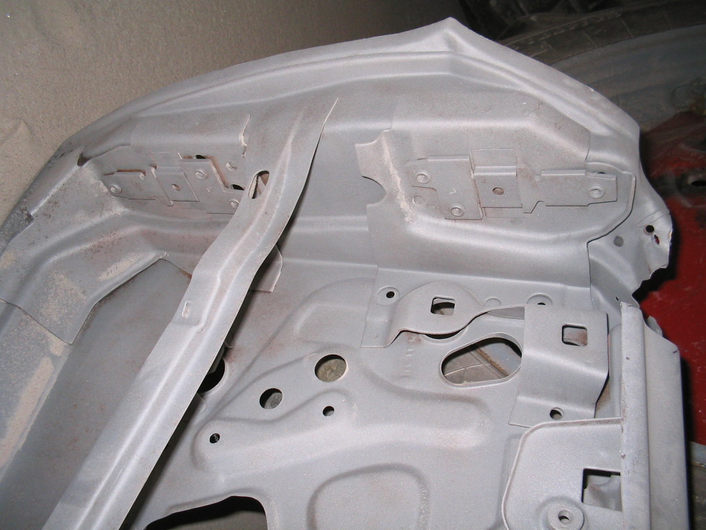

Suite du démontage de tous les éléments sous le tableau de bord, de la rouille superficielle, des pièces difficile à enlever, bref comment perdre qqes heures...
Ensuite, pose de la malle de coffre, elle présente bien mais demandera de la finition. Après mûres réflexions, nous avons décidé d'intégrer les extensions d'ailes arrières à la carrosserie car il y a trop de boulot dessus pour en faire des pièces démontables... Les extensions d'ailes, c'est ça:
Une fois intégrées à la carrosserie, ça ajoutera de la finition.

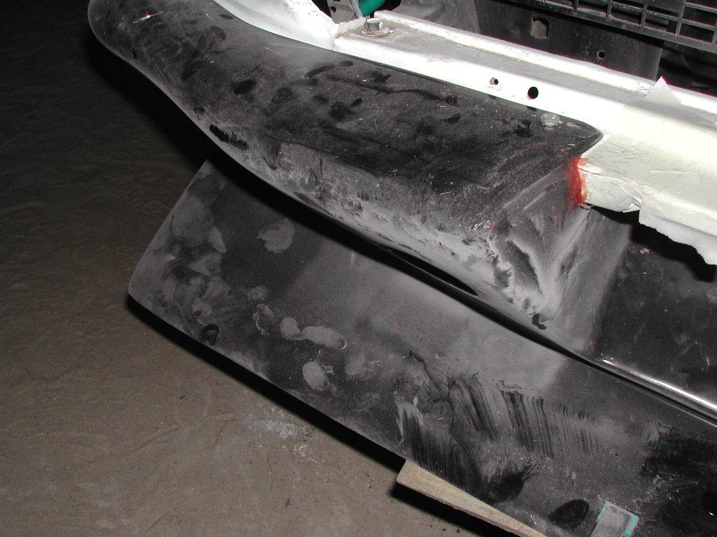

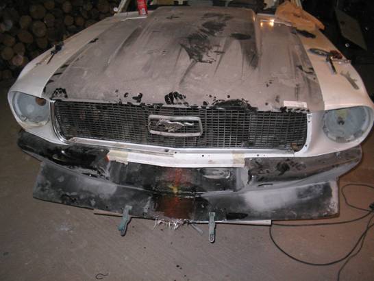

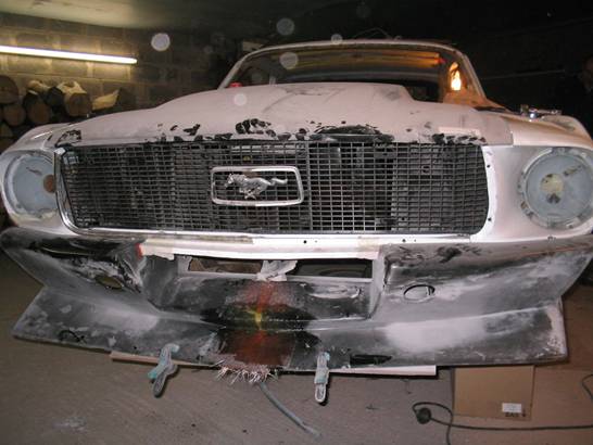

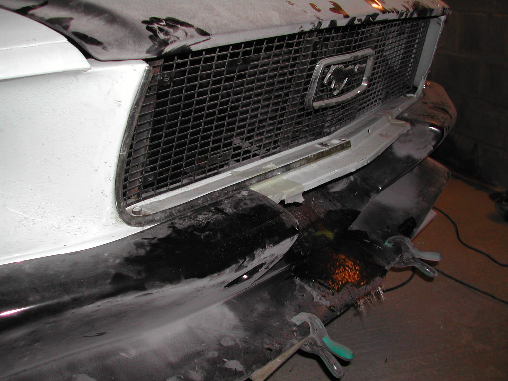

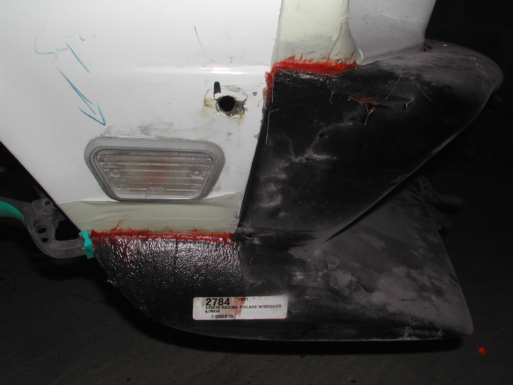

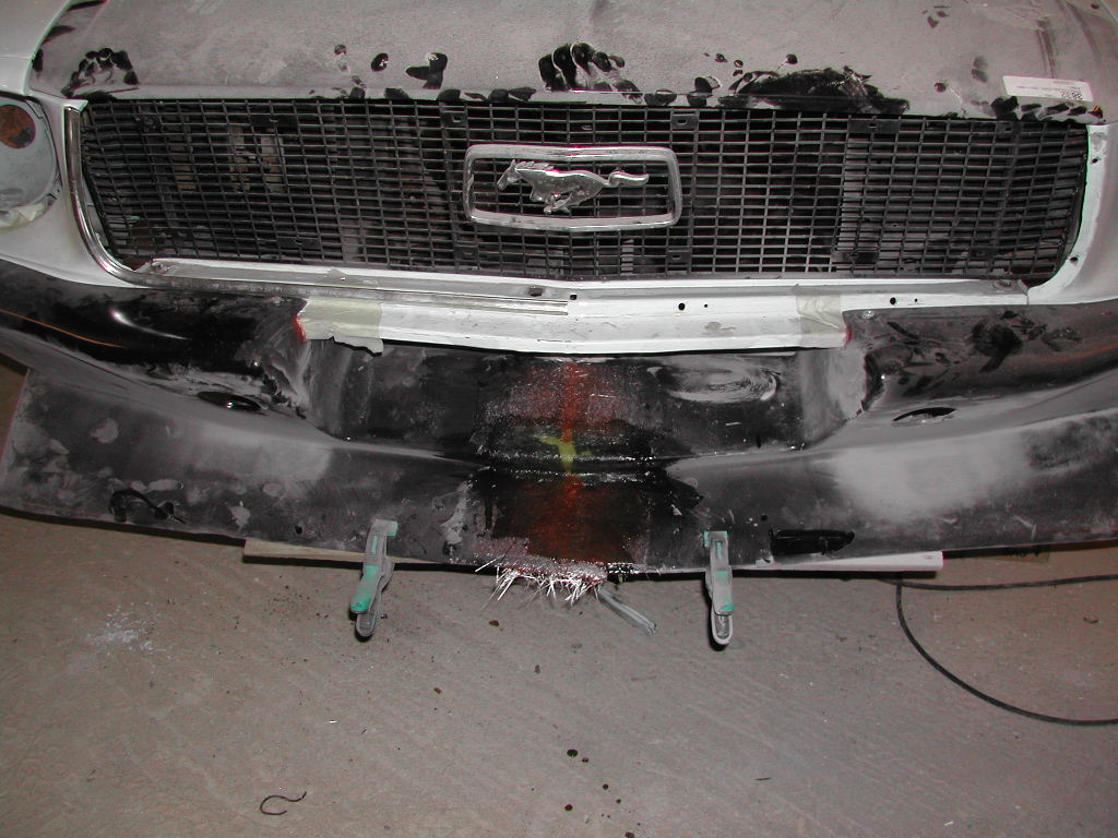

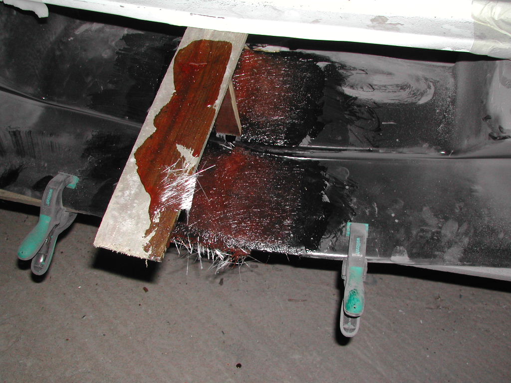

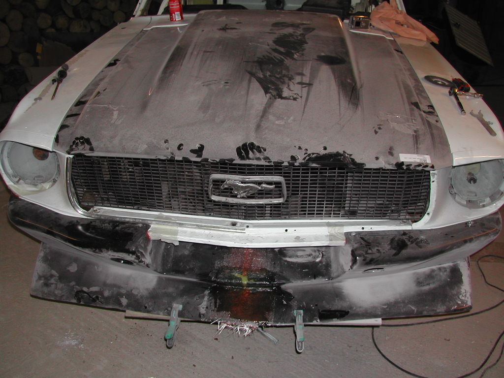

Pour la jupe avant, pas eu le choix, elle a été coupée en 2 (au milieu) pour l'ajuster parfaitement autrement il y avait un jour trop important soit d'un côté, soit de l'autre. Evidemment, après rajouter de fibre, ça ne se verra pas.
Vu que le capot et la jupe sont plus long que les pièces d'origines, on a décidé d'avancer la calandre avant de près de 10cm car autrement, c'était moche. Elle aura donc une petite ressemblence avec les Mustang modernes...
Photo_025.jpg Photo_017.jpg Photo_012.jpg Photo_011.jpg Photo_009.jpg Photo_007.jpg Photo_006.jpg Photo_005.jpg Photo_004.jpg Photo_003.jpg Photo_002.jpg Photo_001.jpg Photo_027.jpg

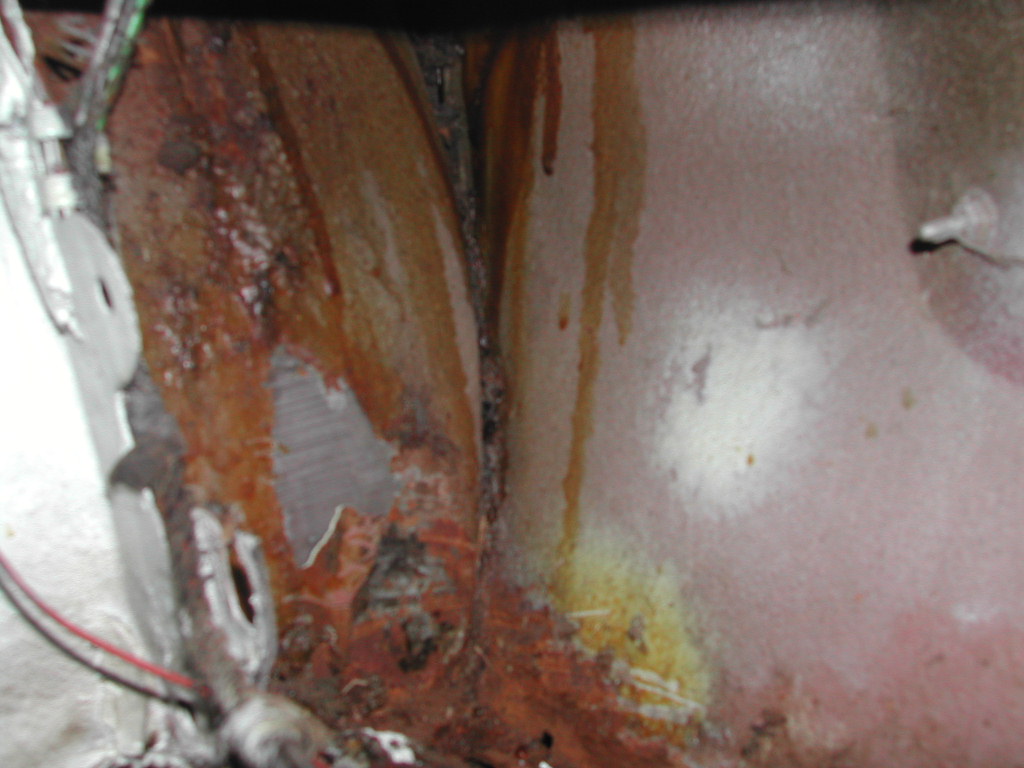

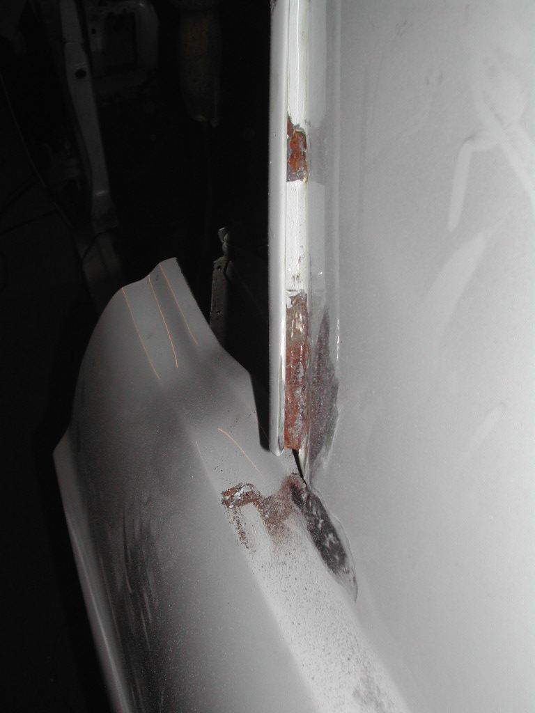

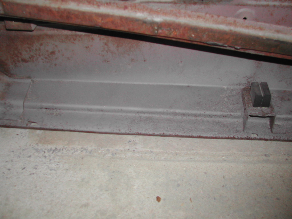

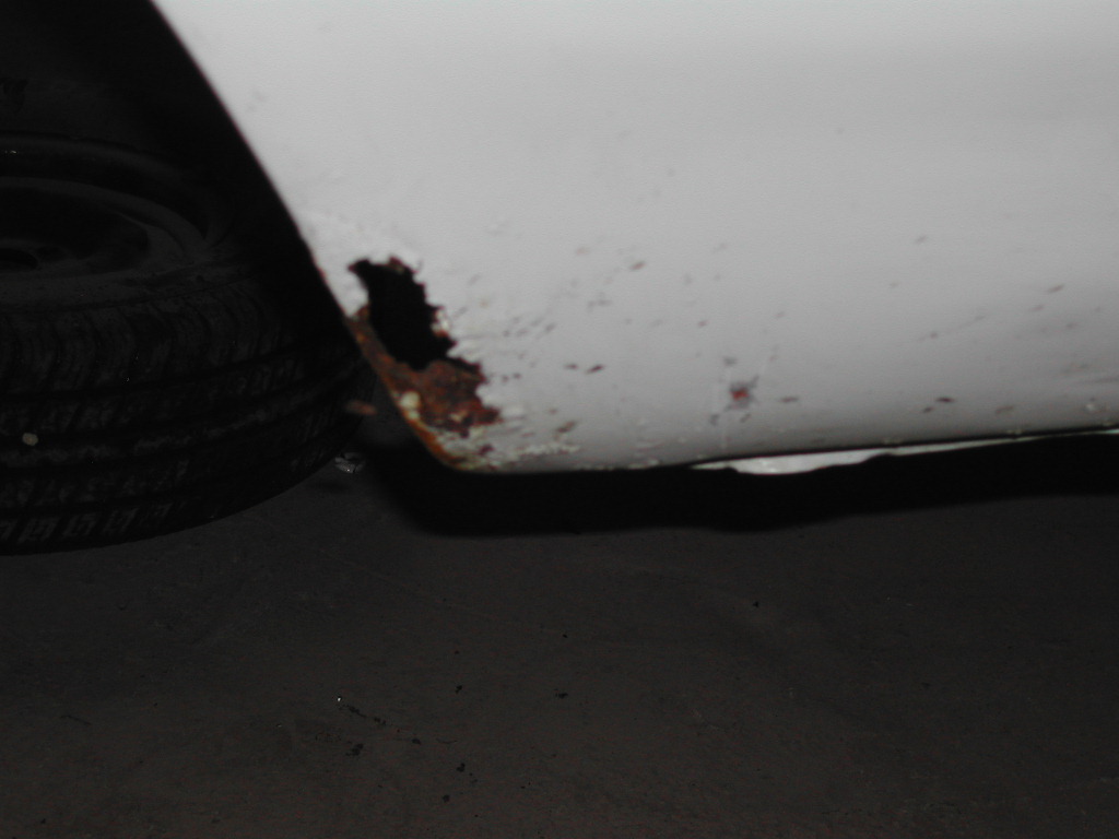

Les points négatifs, de la rouille entre le passage de roue arrière et l'aile extérieure, qqes trous percés dans l'aile extérieure ont été suffisant pour montrer la rouille. Je vais donc commander qqes bouts de tôles supplémentaires...
Les goutières sont amôchées mais on ne saura rien avant des les avoir sâblées... Derrière le mécanisme des vitres arrières, encore un nid d'une bestiole de chaque côté et donc de la rouille. Une fois le tout grâté, sâblé, on y verra plus clair...

#1151 stang64
stang64
  • 1676 Messages :
  • Location:Belgique Hainaut
Posté 06 March 2007 - 07:16 PM
C'est clair, on gratte et on tombe sur de la rouille à un endroit ou à un autre. Un peu normal pour une voiture de 40 ans. Et voilà pourquoi une restau en profondeur comme tu le fais Dylan a toute son importance!
Si on ne le fais pas, on ne se rend pas compte qu'il y a toute cette rouille bien cachée (intérioeur portière, derrière les passages de roues..... et on pense que sa caisse est 100 saine.
C'est clair elle sera unique ta caisse Dylan!!!! et parée pour durer encore 40 ans au moins

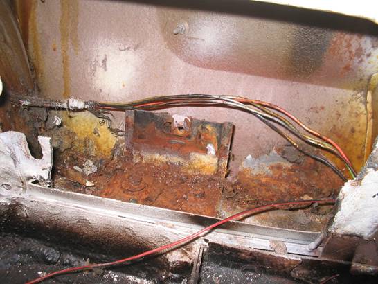

Exact Olivier. On ne se rend vraiment pas compte de la crasse qu'on trouve dans tous les recoins et il faut vraiment bien faire attention à cela. On s'est dit que si on laisse comme ça, d'ici qqes années, tout sera à refaire alors autant bien prendre le temps de gratter, sâbler, couper, patcher pour en faire qqes chose d'unique.
Voici ce qu'on a trouvé derrière le mécanisme de la vitre arrière...

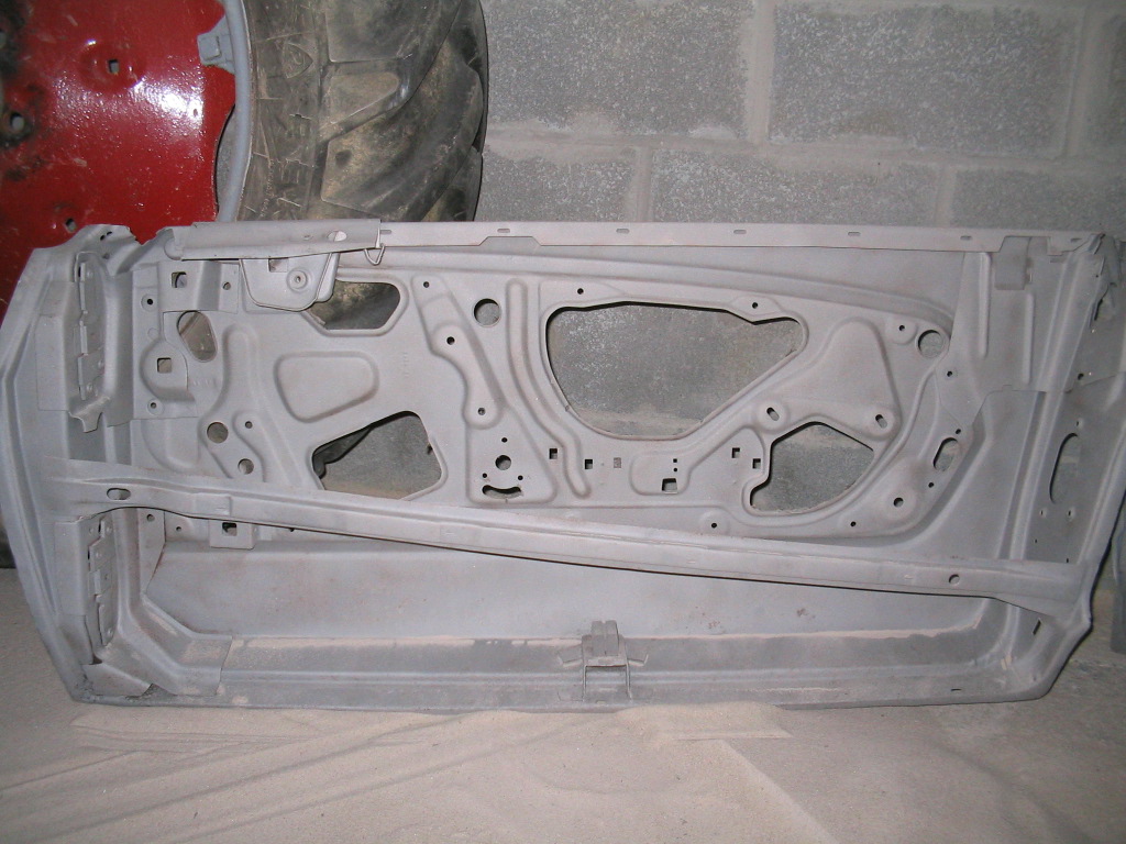

Qqes photos du carrossier...

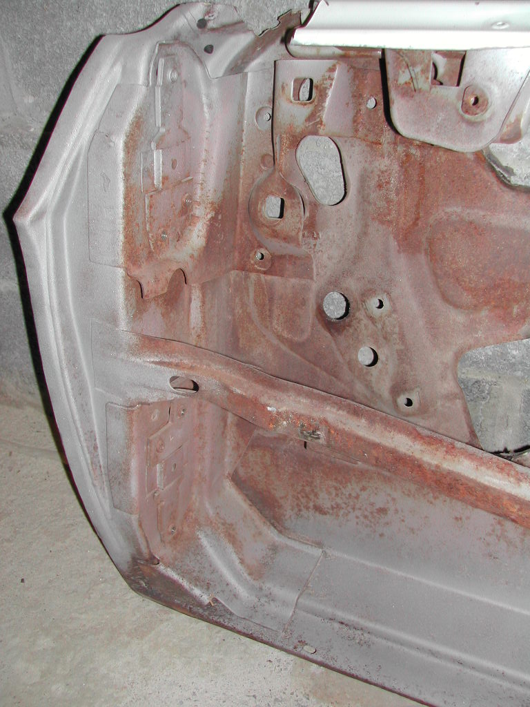

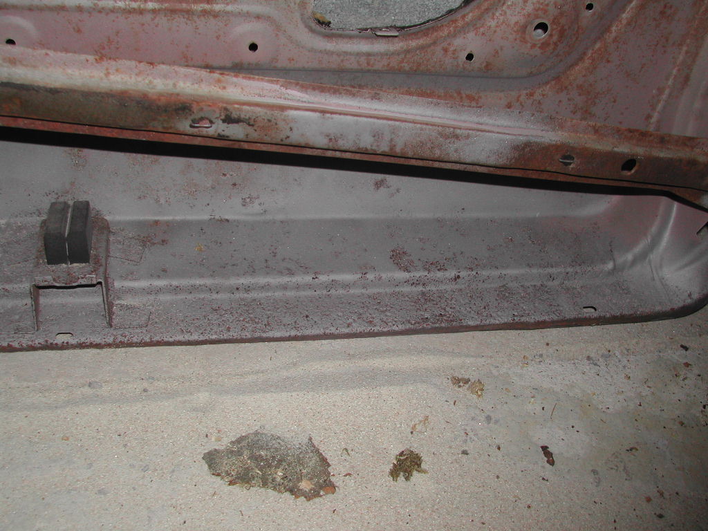

Les portières entièrement sâblées (ça va faire plaisir à Marc ;))

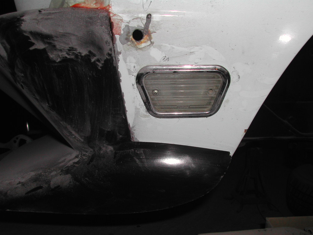

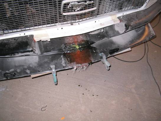

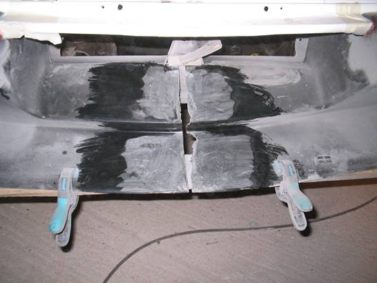

La jupe coupée en 2, ajustée et en cours de préparation...

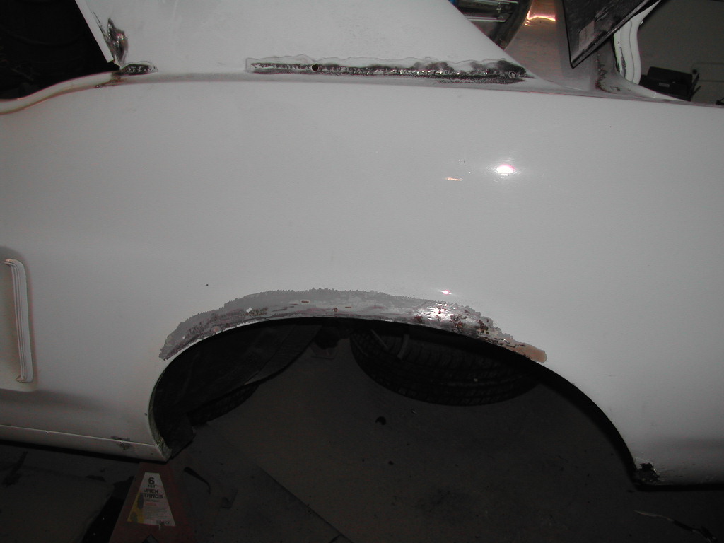

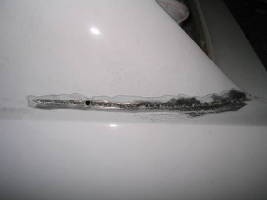

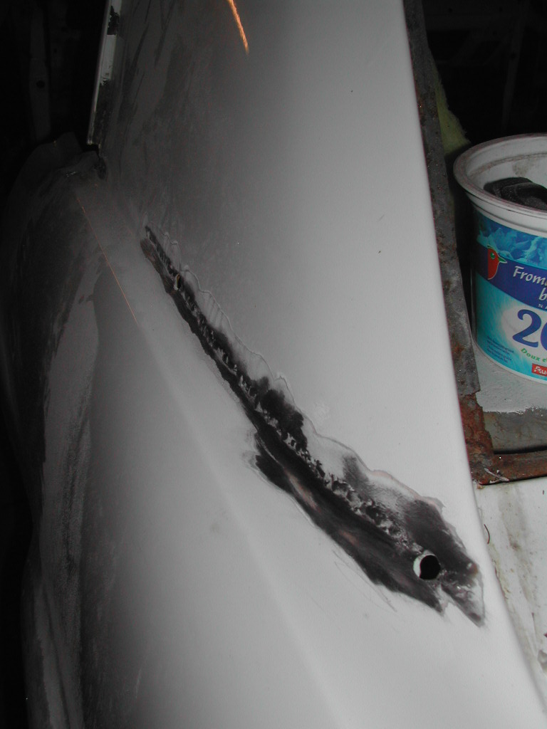

Le côté de la voiture qui était mastiqué et sous celui-ci, un cordon de soudure, bizarre...
La calandre sera +- installée comme ça.

Bonsoir dylan,
les portes presente mieux apres le sablage.Pour la soudure a l'arriere c'est surement due a un remplacement du panau suite un a accident.
Une foix que toute la voiture sera sable tu veras mieux les petits troux qu'il faut refaire.a plus marc.
PS poir moi le sablage c'est pas une corvee. :rolleyes:

on fait sponge le cordon de soudure que tu dit qu'il est bizzard on fait sais de l'étain qui relie le toit et l'aille arrièrre ,le toit et l'aille on été pointé d'usine donc il y a40 ans et comblé a l'étain sait normal ,regarde de l'intérieur :)
