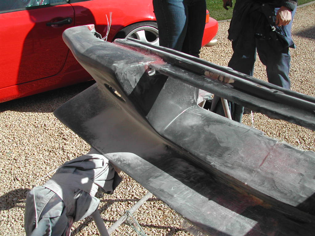

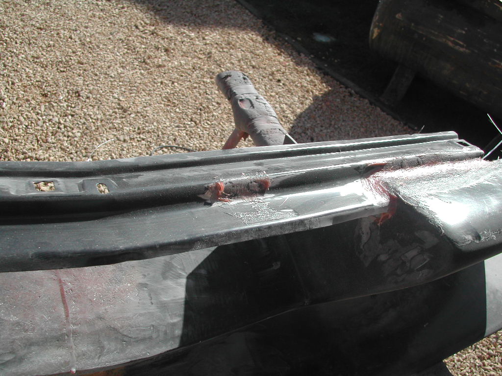

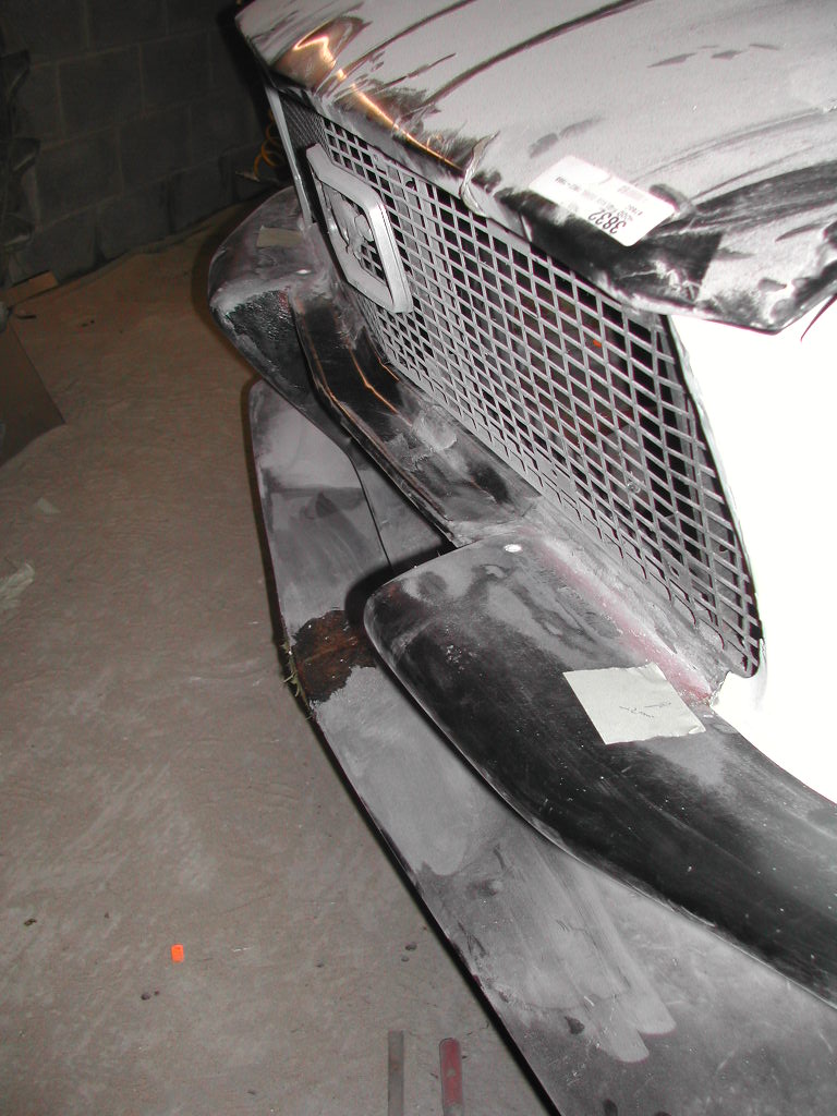

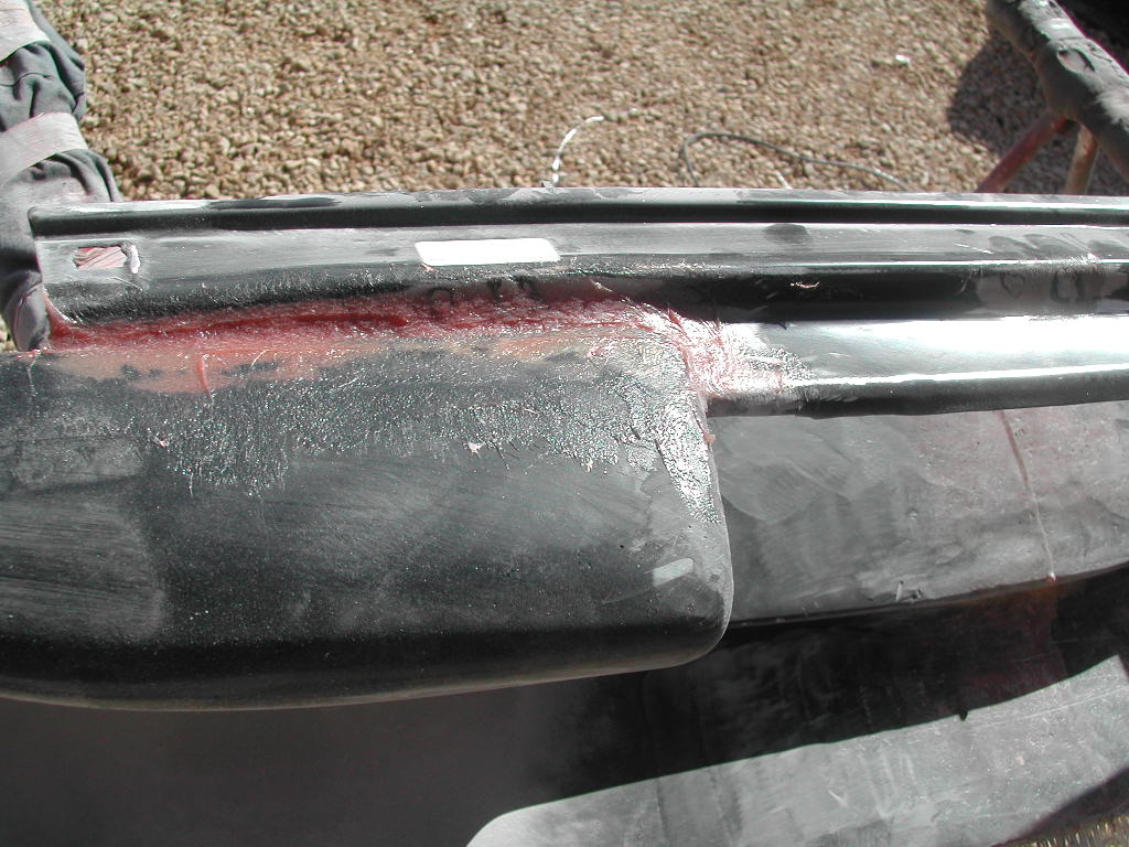

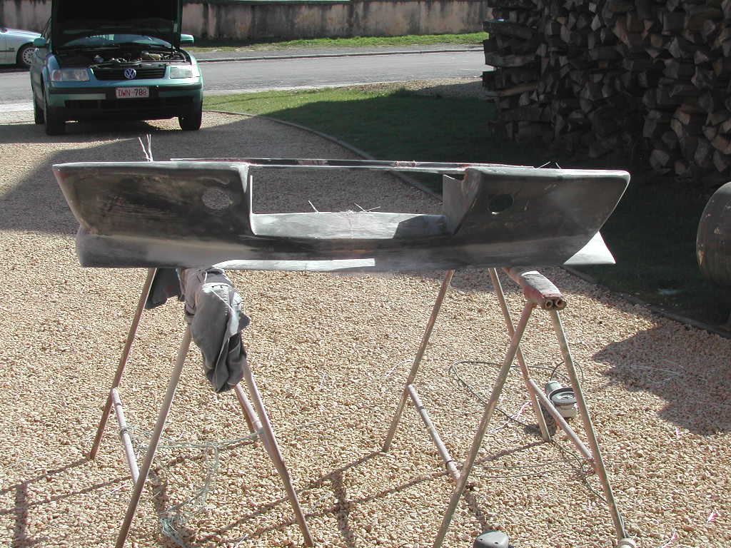

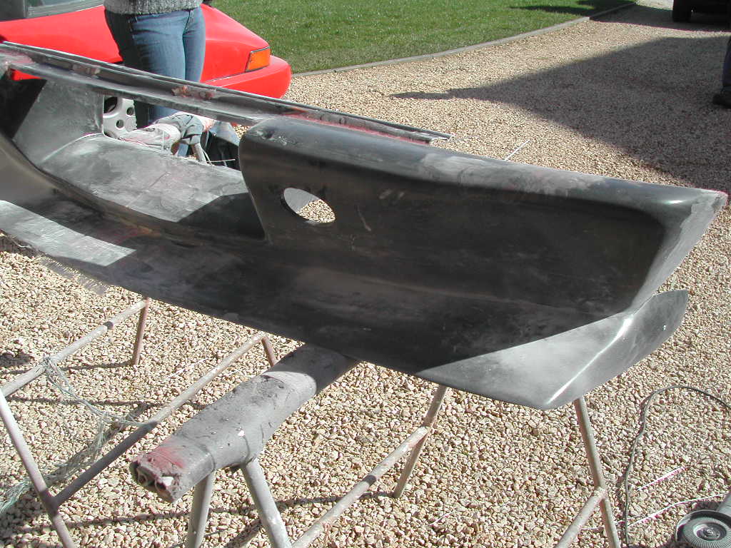

Qqes photos prises hier. On a intégrer le stone deflector dans la jupe pour rigidifier le tout et surtout pour embêllir le tout pour donner une excellente finition. Moi j'adore car une fois posé avec la calandre avancée, c'est agressif à mort!!!

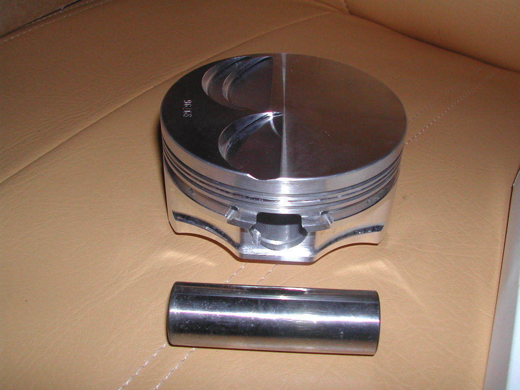

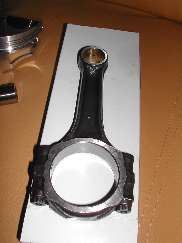

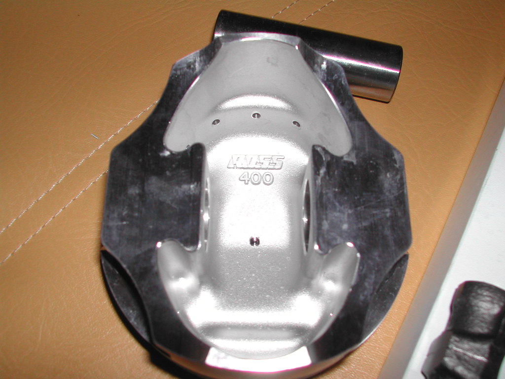

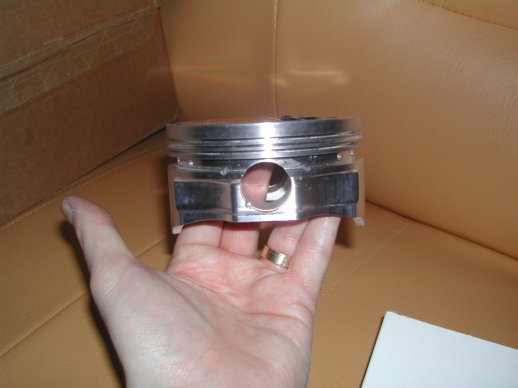

Qqes photos des pistons et des bielles...
Bielle en 5.4" avec gros axes de pistons (0.927"). Elles ressemblent aux bielles d'origine mais un peu boostées: 525hp, 6500rpm, boulonnerie ARP, top qualité...
Les pistons Ross, sont tout léger les bestiaux!!! Notez bien la taille des axes, assez conséquentes...

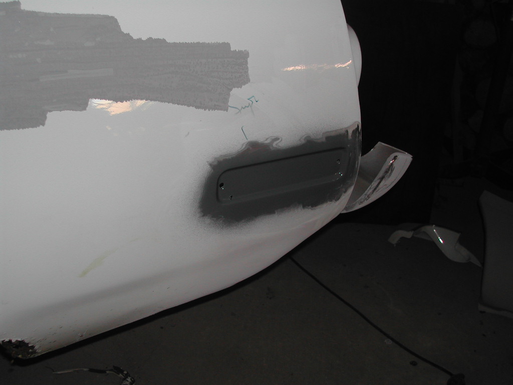

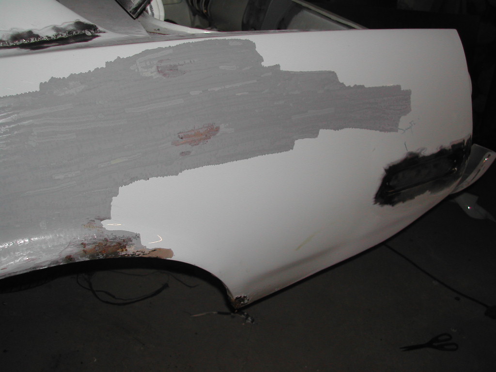

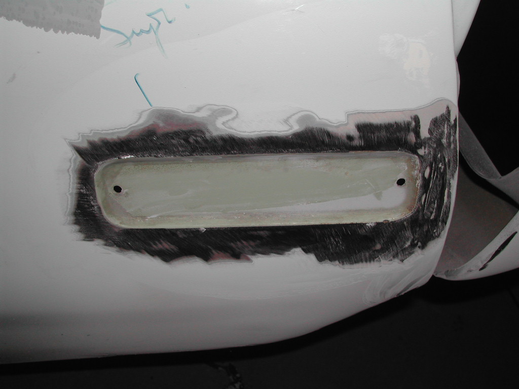

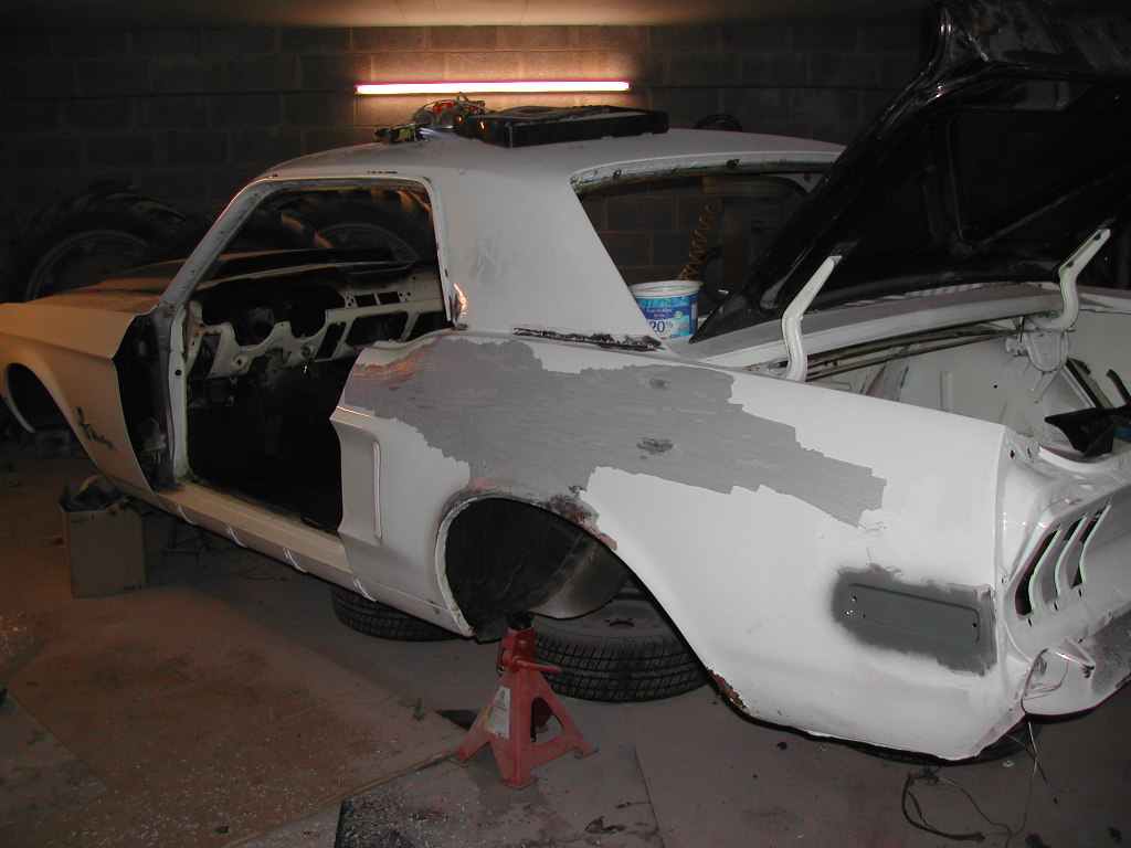

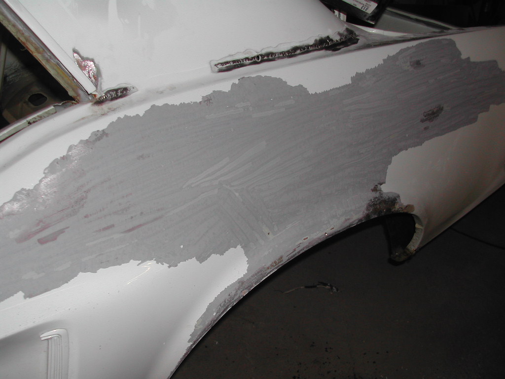

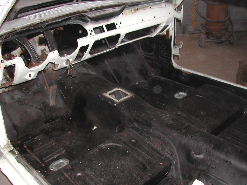

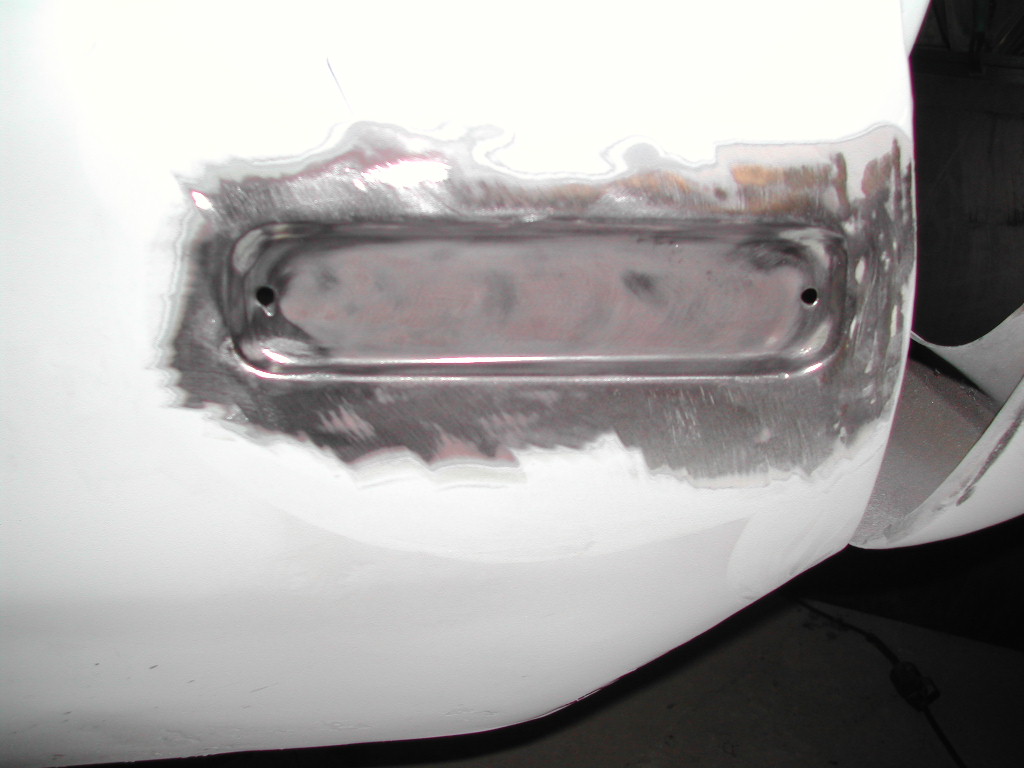

Photo_003.jpg Nouvelle journée passé à démonter sur la Mustang. Pour moi, j'ai terminé à 99%, restera qqes bricoles mais bon, ça devrait aller...

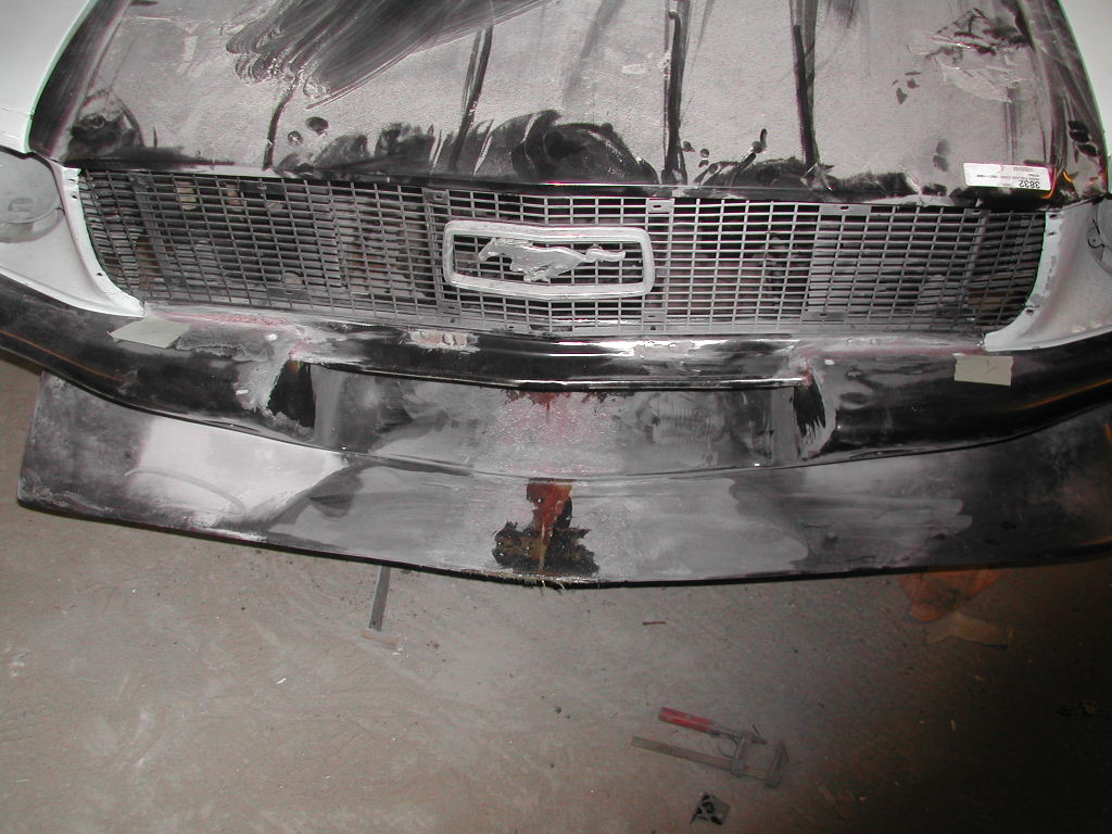

Qqes photos de la jupe avant, là, y a 3 jours de boulot dessus...

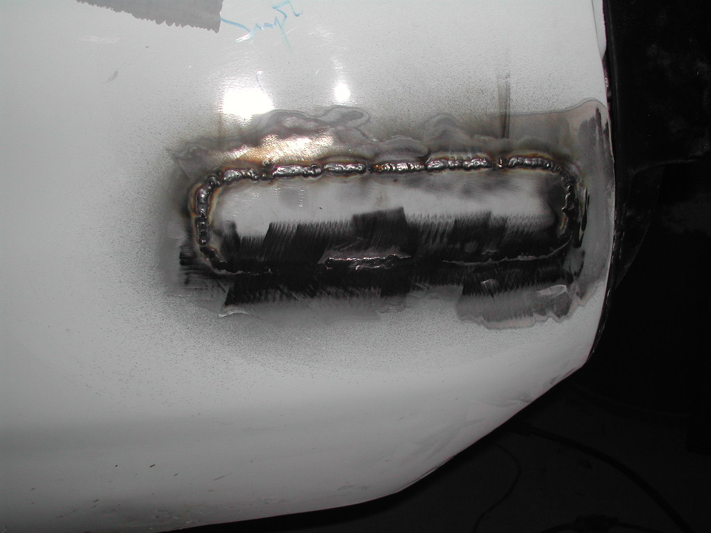

Comme je souhaite faire disparaître qqes éléments de carrosserie, mon pote s'en est occupé.
La peinture est de la m*, on arrive à l'enlever avec un ciseau à bois sans forcer!
Y a plus rien. J'ai laissé les clés pour un éventuel voleur ;)
