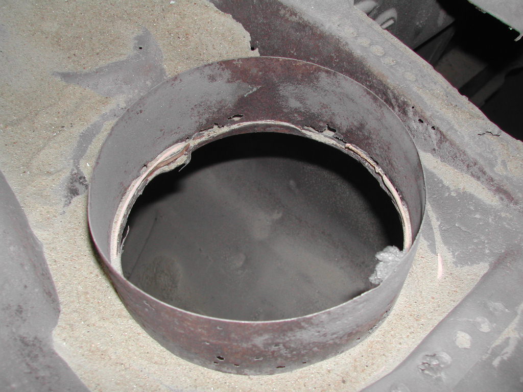

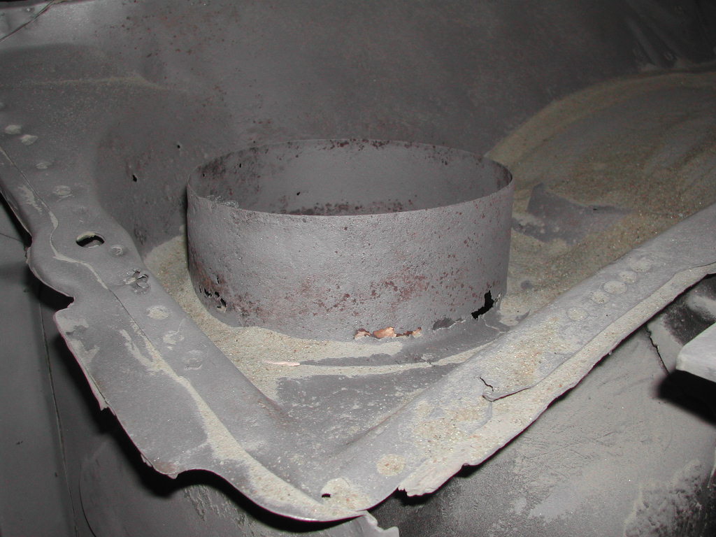

#1321 Guest_marc_spierk_*
Guest_marc_spierk_*
Posté 16 May 2007 - 06:55 PM
Qqes photos des cheminées reçues par email...

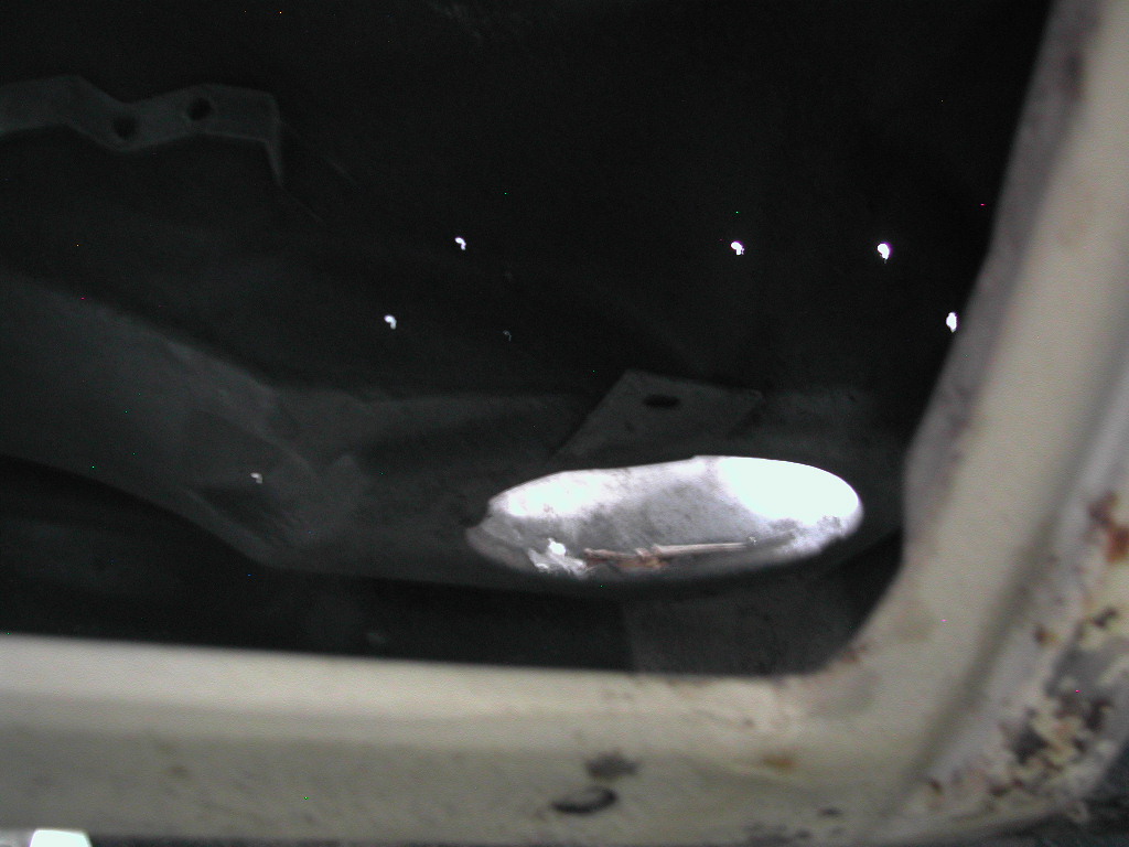

Après dépointage de la tôle supérieure. Il y a beaucoup de merdre et on apperçoit déjà un trou...
Seul le sâblage peut tout nettoyer et montrer toute la m* qui se trouve en dessous...
Je vais l'appeler ce soir pour savoir ce qu'il compte faire pour boucher les trous ou voir si c'est déjà fait. Mais bon, ça sera le bon vieux procéder: je découpe large et je soude sa race...
Pour résumer, mes cheminées sont dans un état normal vu son âge... On a vu pire...
C'est pas trop grave.

#1324 stang64
stang64
  • 1676 Messages :
  • Location:Belgique Hainaut
Posté 18 May 2007 - 07:58 AM
personnellement, j'avais un petit trou après le sablage de mes cheminées et j'ai comblé le trou au MIG. Puis 1 couche d'epoxy, puis mastic polyurethane souple à la brosse sur les parties ou l'eau stagne (autour des cheminées puis denouveau epoxy suivit de 2 couche de peinture de finition.
Je connais ce genre de mastic très résistant qui est dur à poncer, les carrossier l'utilisent souvent quand il y a des grosses mises à niveau à faire car il est plus résistant et plus durable que le mastic classique.
mais bon c'est juste mon avis hein, j'suis pas du tout un pro et il y a toujours plusieurs solutions à un problème ;-)

Changement de procédure pour ma cheminée. Après concertation entre le carrossier et le carrossier/peintre, la tôle est beaucoup trop fine pour la conserver donc poubelle et je vais commander ce lundi la tôle inférieure des cheminées car selon lui, ça me reviendra moins cher d'acheter cela que de préformer la même.
On préfère attendre 2 semaines au lieu de conserver de la tôle rendue fine comme du papier à cigarette par de la rouille... Sage décision, non? ;)

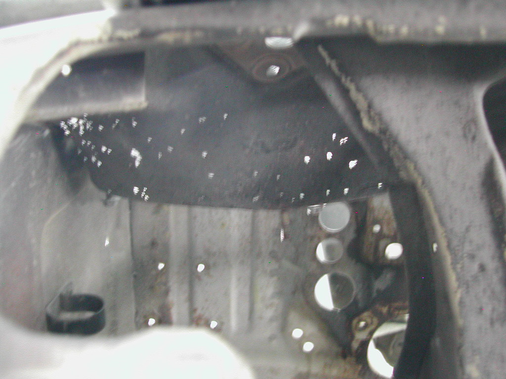

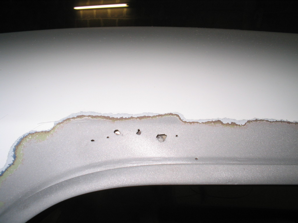

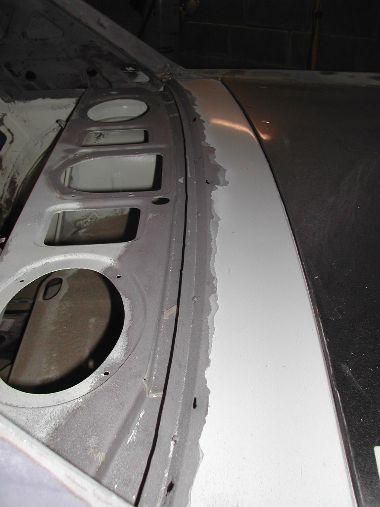

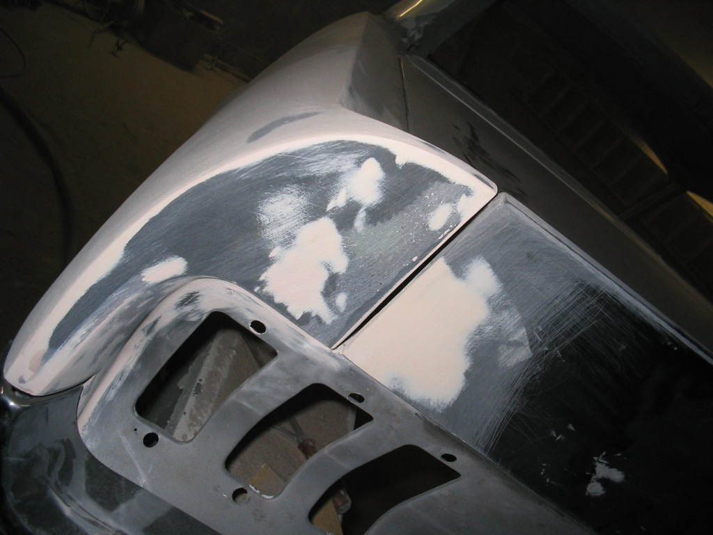

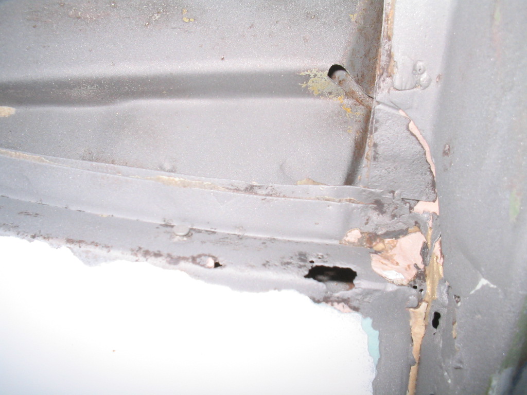

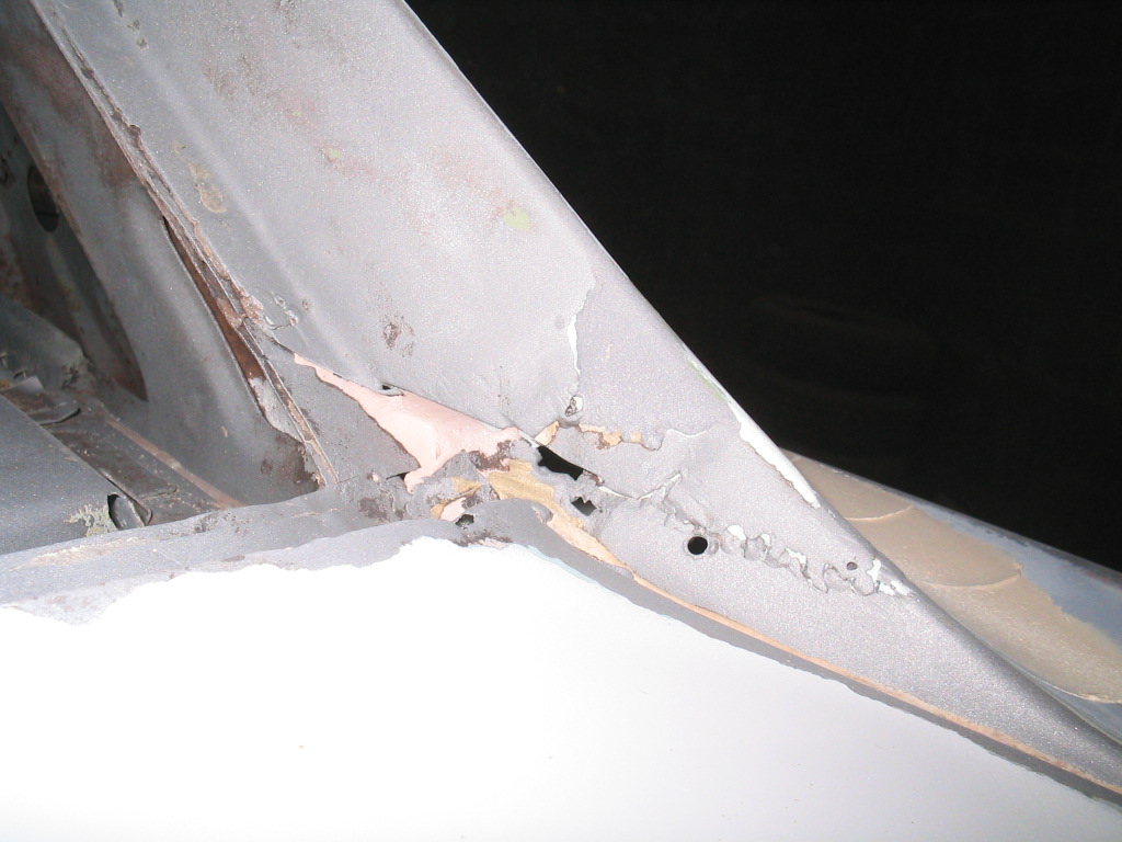

#1328 Sponge
Posté 21 May 2007 - 01:46 PM
A ce régime là va t-il rester quelque chose d'origine sur ta voiture Sponge ?? :blink: :mrgreen:

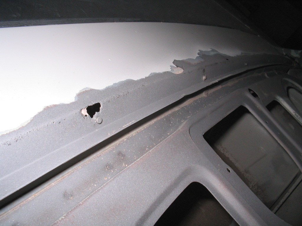

Non car la base du pare-brise arrière est à changer aussi...

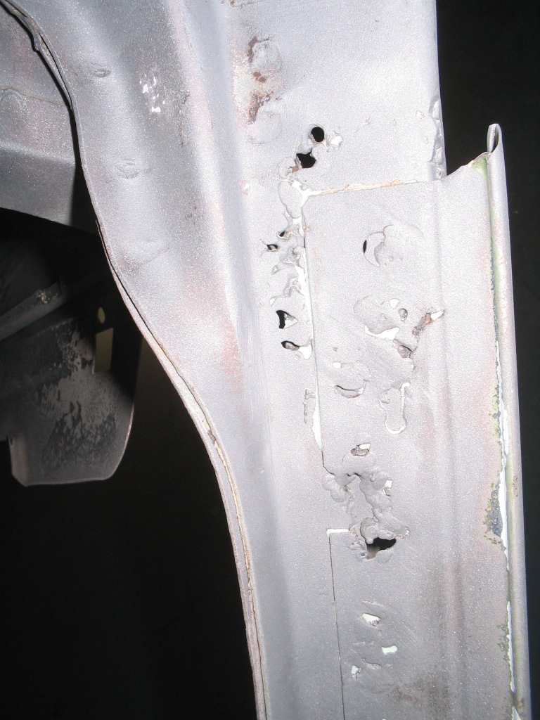

Des petits trous des petits trous, bla bla bla bla...

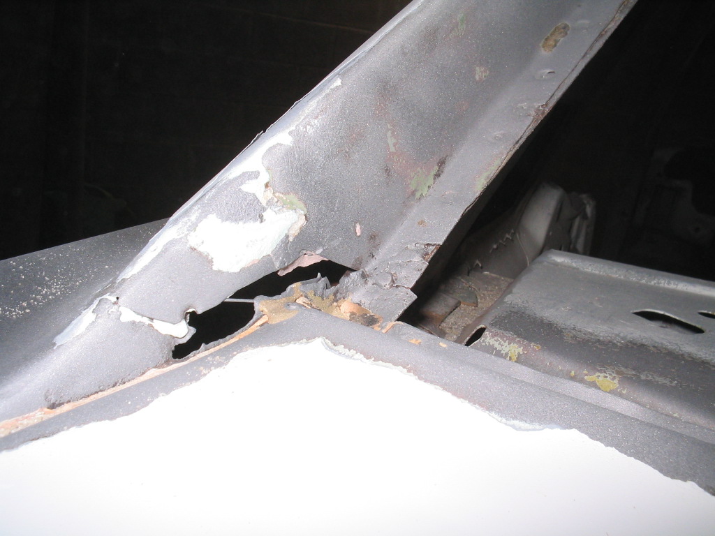

Ici, sur le toit...
Comme je le disais Stang67, la base du pare-brise arrière est à changer...
Le plus marrant, un trou rebouché par de la peinture. En fait, on ne sait pas trop comment la peinture tenait car il n'y avait aucun support, juste un bon gros trou... C'est le sablage qui a mis ça à jour car autrement, on aurait rien vu et de l'extérieur, jamais on aurait pu dire qu'il y avait un trou...
Et la goutière de toit avec qqes petits trous...

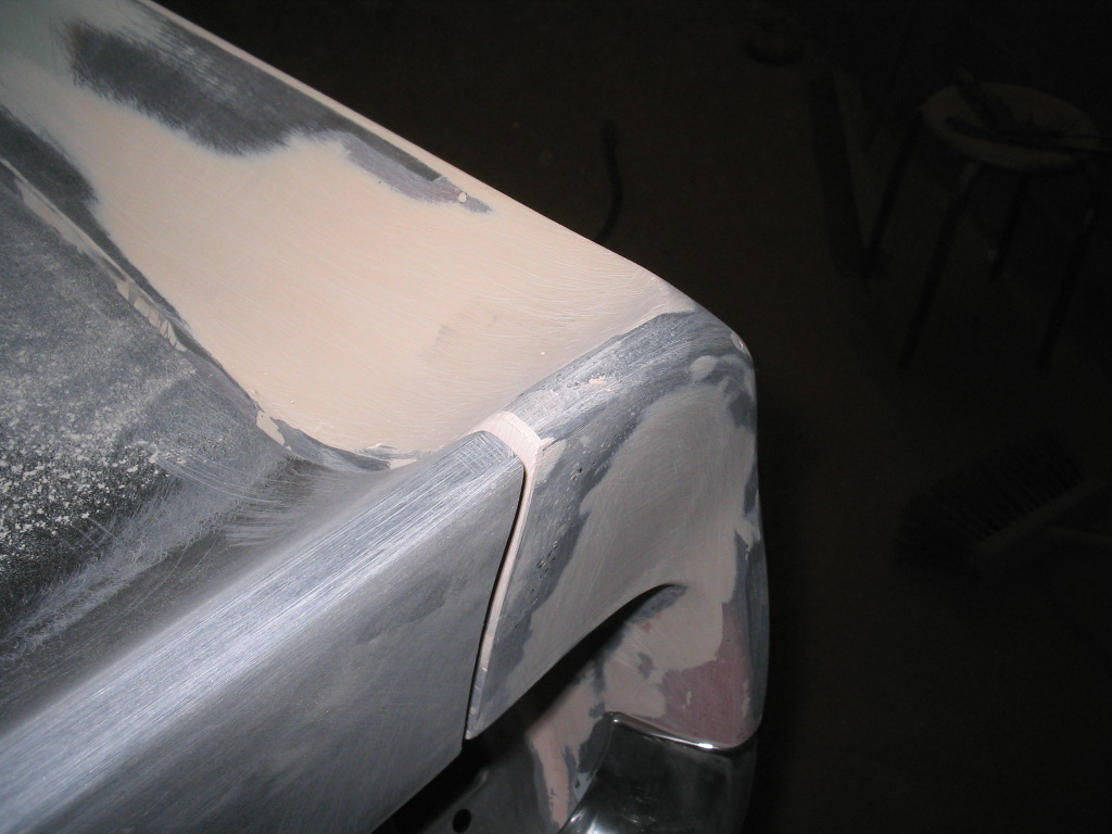

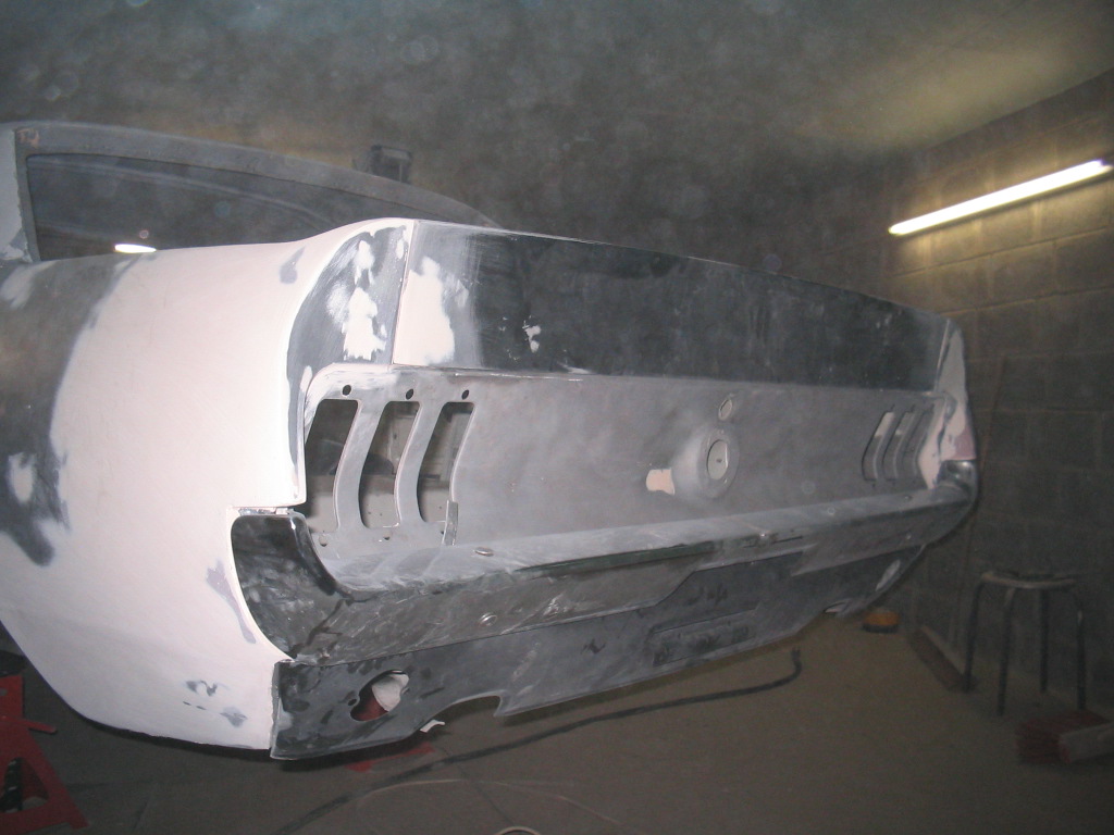

Autrement, l'arrière est pratiquement terminé...
IMG_0124.jpg IMG_0125.jpg IMG_0126.jpg IMG_0133.jpg IMG_0134.jpg IMG_0135.jpg IMG_0136.jpg
Donc, j'ai passé commande des pièces à changer et c'est le délais de livraison et la qualité des pièces qui déterminera le délais supplémentaire...
J'y retourne cet après-midi car sur photo, on ne se rend pas bien compte...

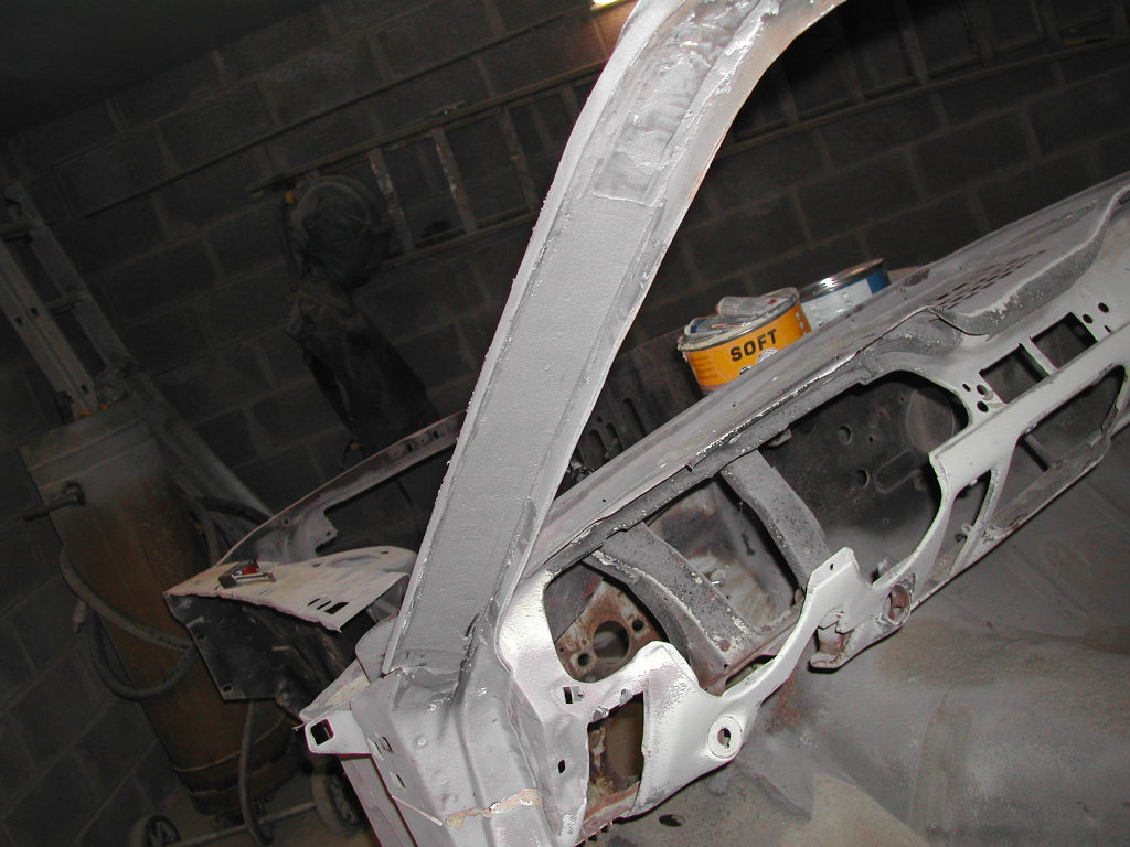

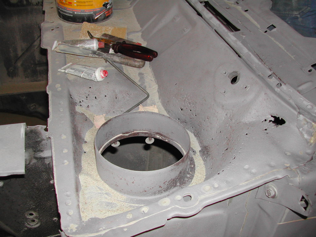

#1331 Sponge
Posté 21 May 2007 - 06:45 PM
<_<
Le pied c'est de ne pas avoir a la restaurer de A a Z ;-) comme ca on en profite au lieu d'y bricoler dessus pendant des années!!!
Par contre, l'avantage c'est qu'on connait sa voiture de A a Z... :)
Elle est vraiment en pièce depuis janvier et sera finie cet été donc pas de quoi en faire un caca nerveux ;)
Il est vrai qu'après cette restauration, je saurai ce qu'elle vaut et quels endroits ont été réparés...
Qqes clichés des cheminées, on a pris un excellente solution en remplaçant le tout...
Les goutières en cours de réparation...

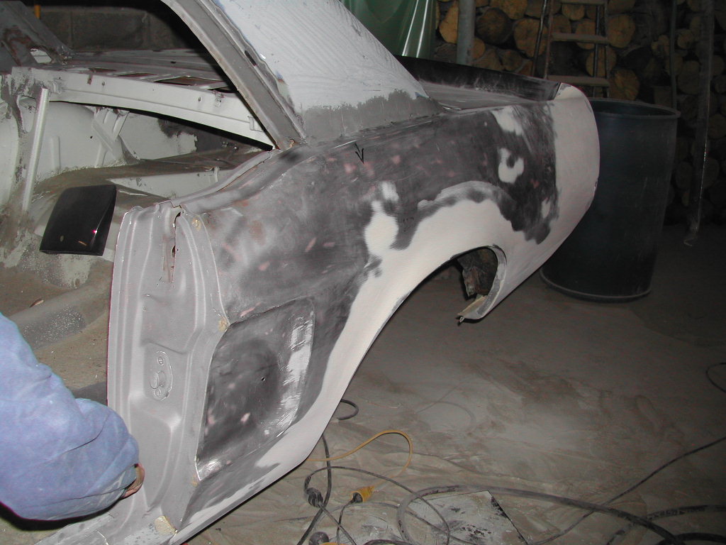

La base du pare-brise arrière percé à plusieurs endroits...

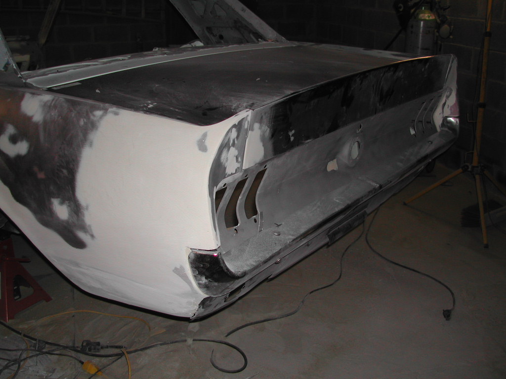

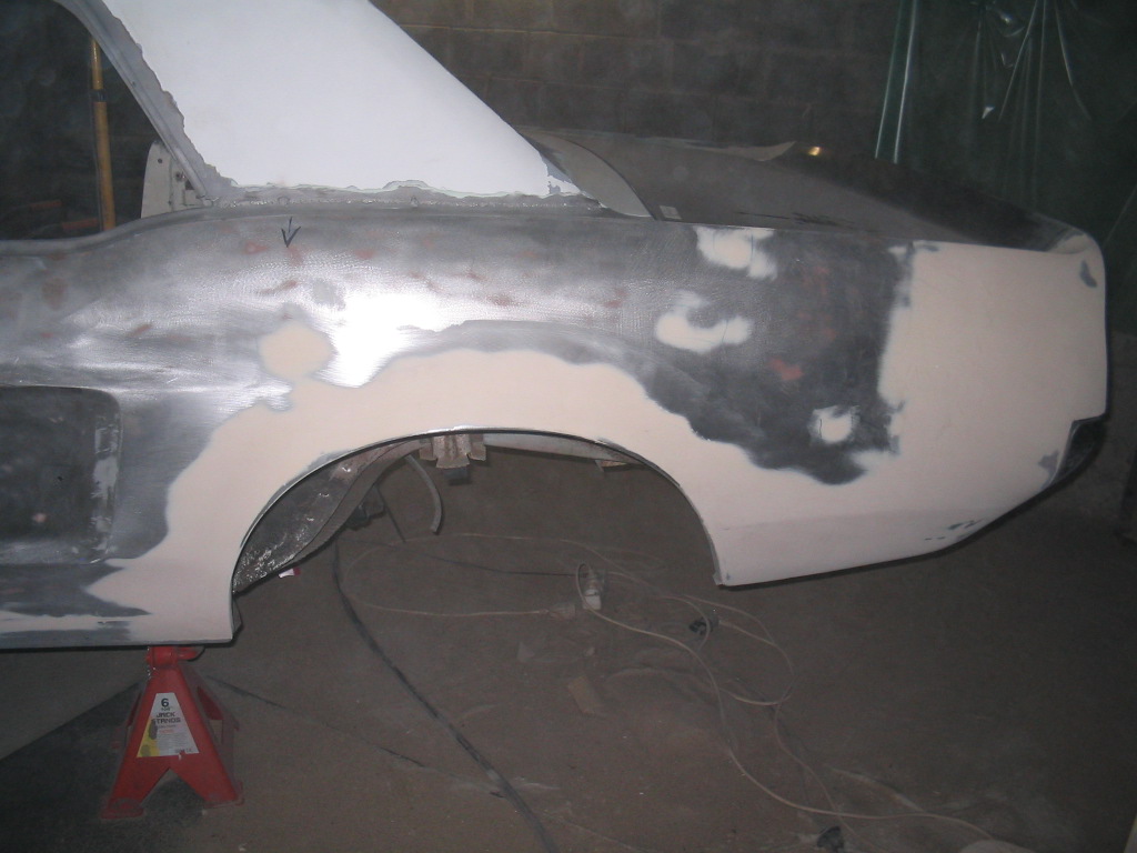

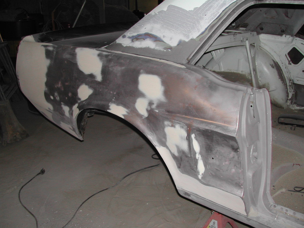

Les ailes arrières, terminées. Reste un léger ponçage avant de passer l'apprêt...

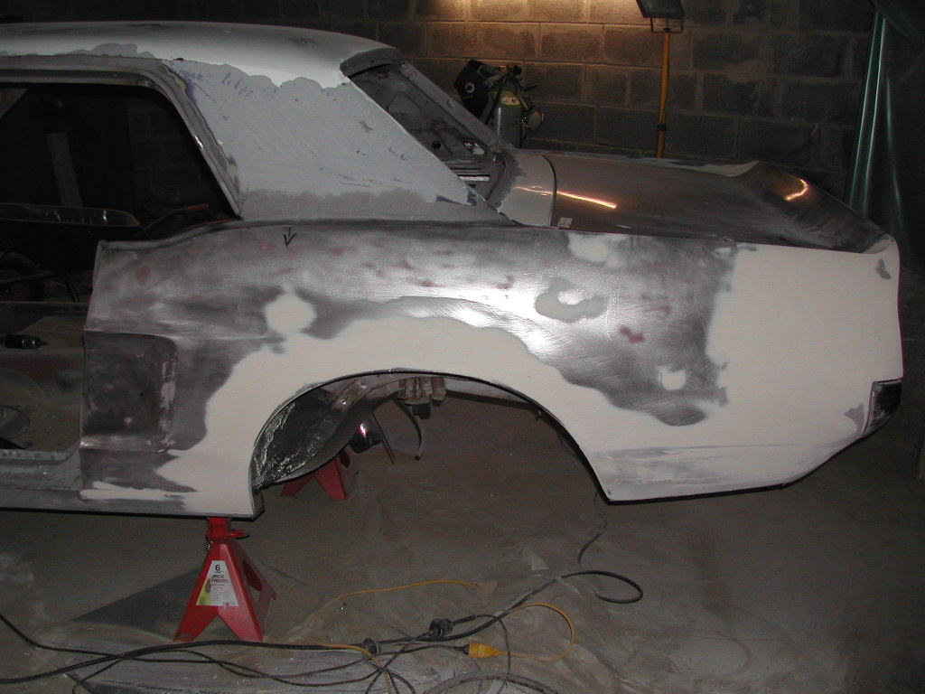

#1332 eric
eric
  • 9 Messages :
Posté 21 May 2007 - 09:11 PM
bonjour
je n'ai tous lus depuis le debut "67 pages quand même ;-) " mais pourquoi il à y t'il autant de syntho sur les ailes arriere ??? si c'est pour la finition pourquoi ne pas avoir utilisé de l'étain ? c'est quand même bien plus resitant.Tu as pas mal de boulot moi plus elle sont pourris plus je les aimes :mrgreen: juste un conseil avant la mise en appret essaye tous les éléments de carrosserie.bon courage pour la suite .
N'esite pas pour les photos j'adore et les autres aussi :confetti:

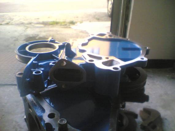

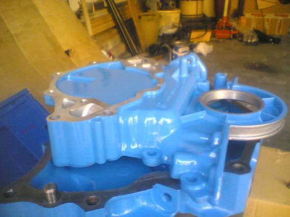

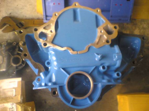

Salut dylan,voici les photos de carter.
Pour les cheminees tu a raison,meme pour le bas de la vitre arriere.a plus marc.
#1334 Sponge
Posté 21 May 2007 - 10:45 PM
bonjour

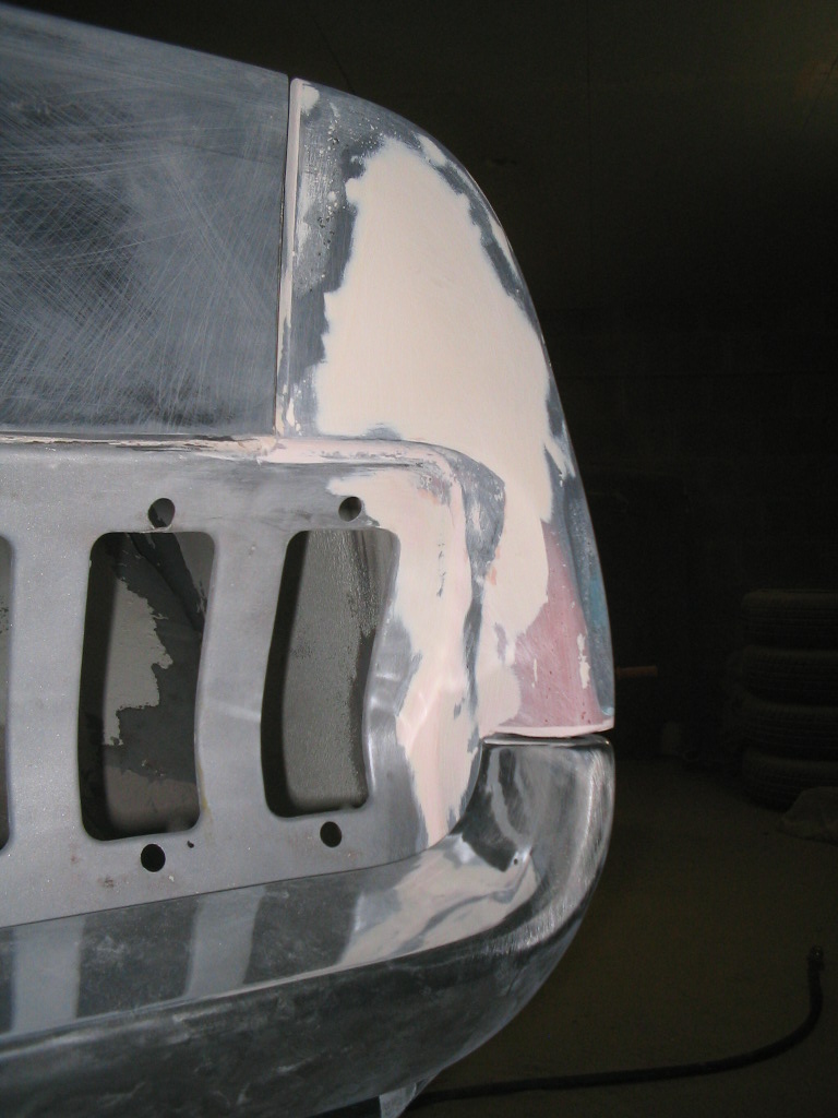

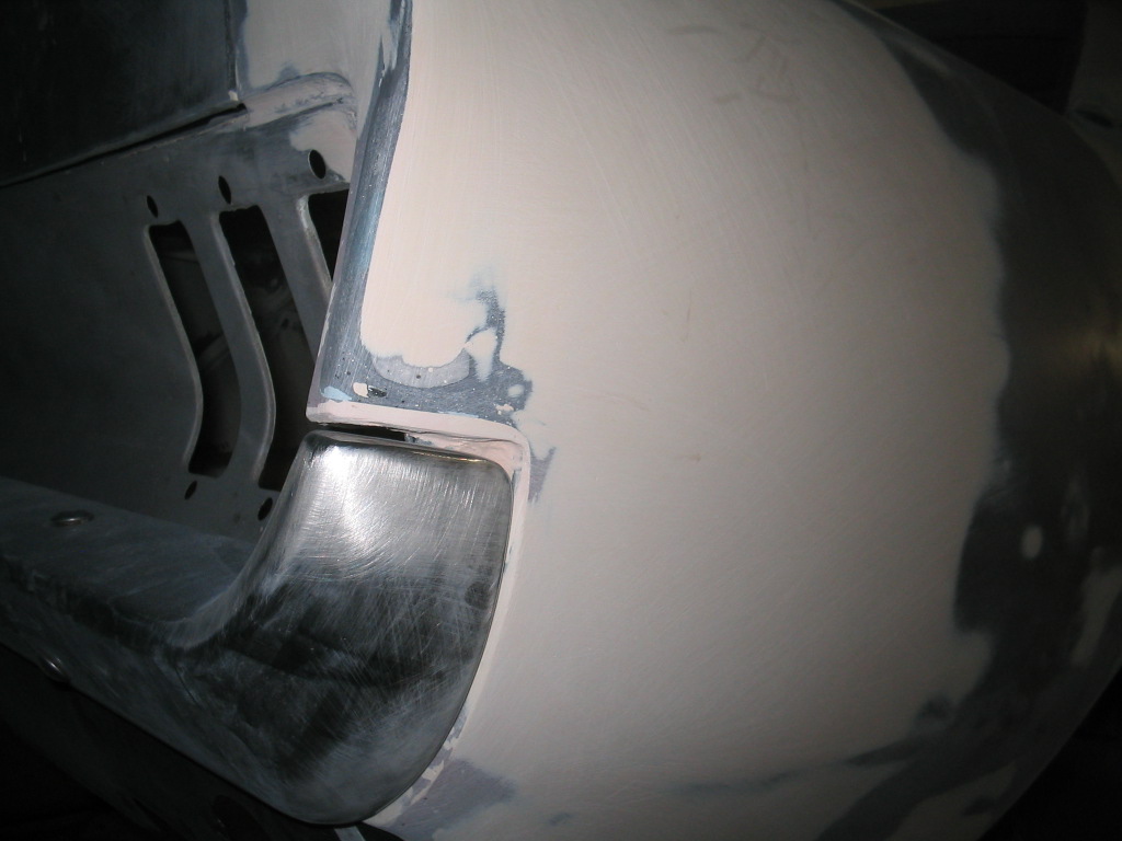

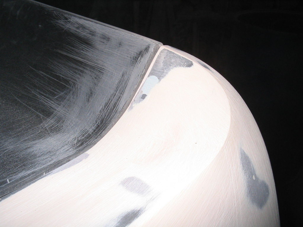

Tout rattraper à l'étain est impossible. On ne met pas de mastic pour cacher de la rouille mais pour avoir une finition exemplaire. Tout faire à l'étain, pas très réaliste.
Concernant le réglage de tous les éléments, c'est déjà fait donc une épine en moins.
Super Marc! Ca donne vraiment bien! Pour la carrosserie, on préfère se la jouer sécurité...
