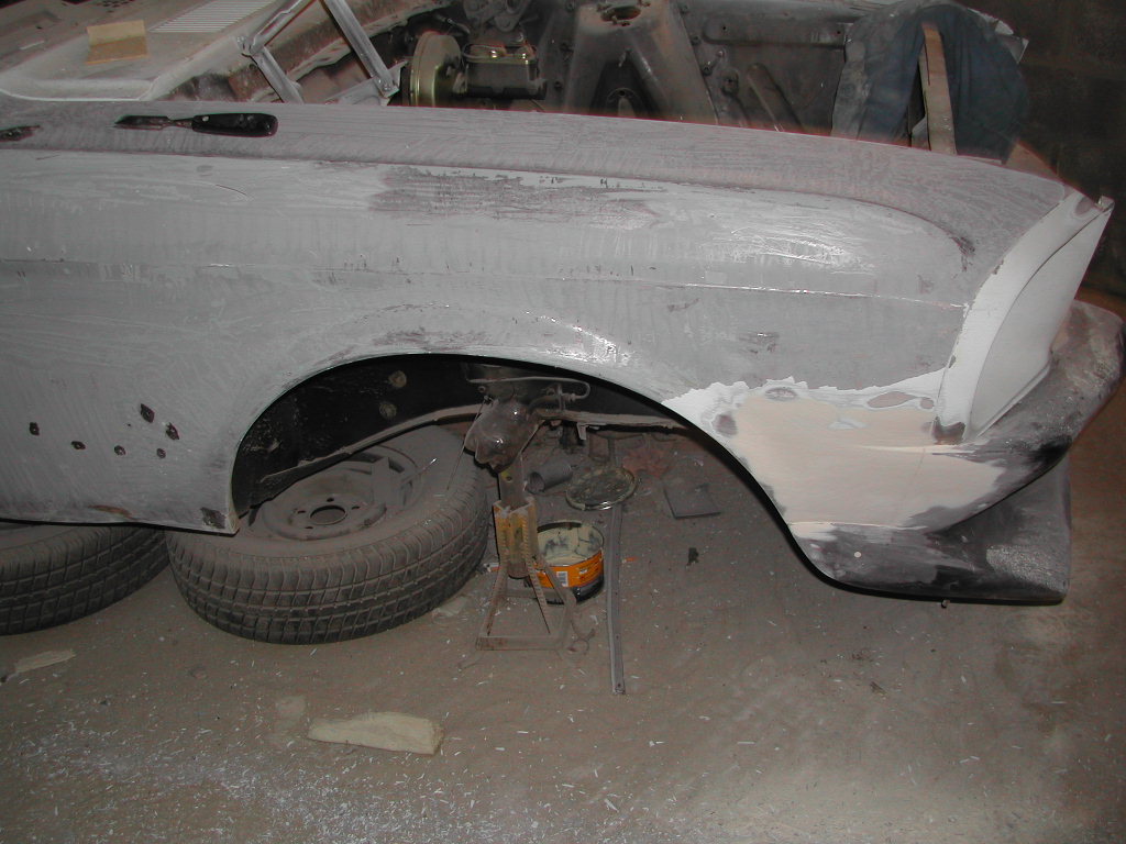

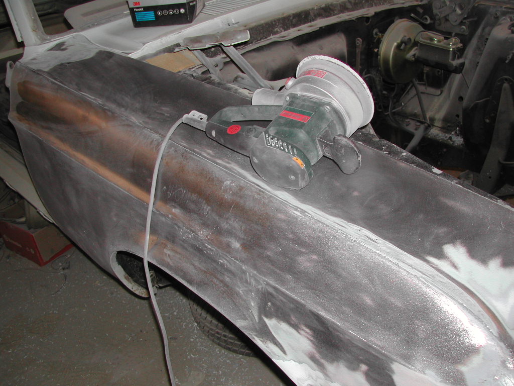

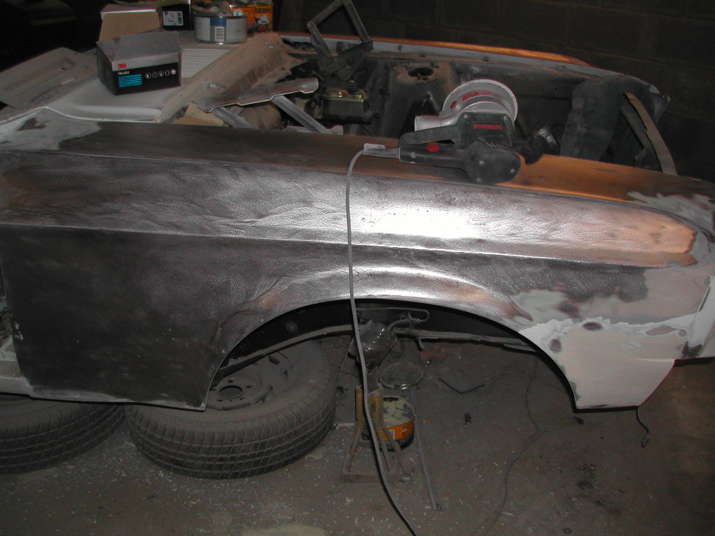

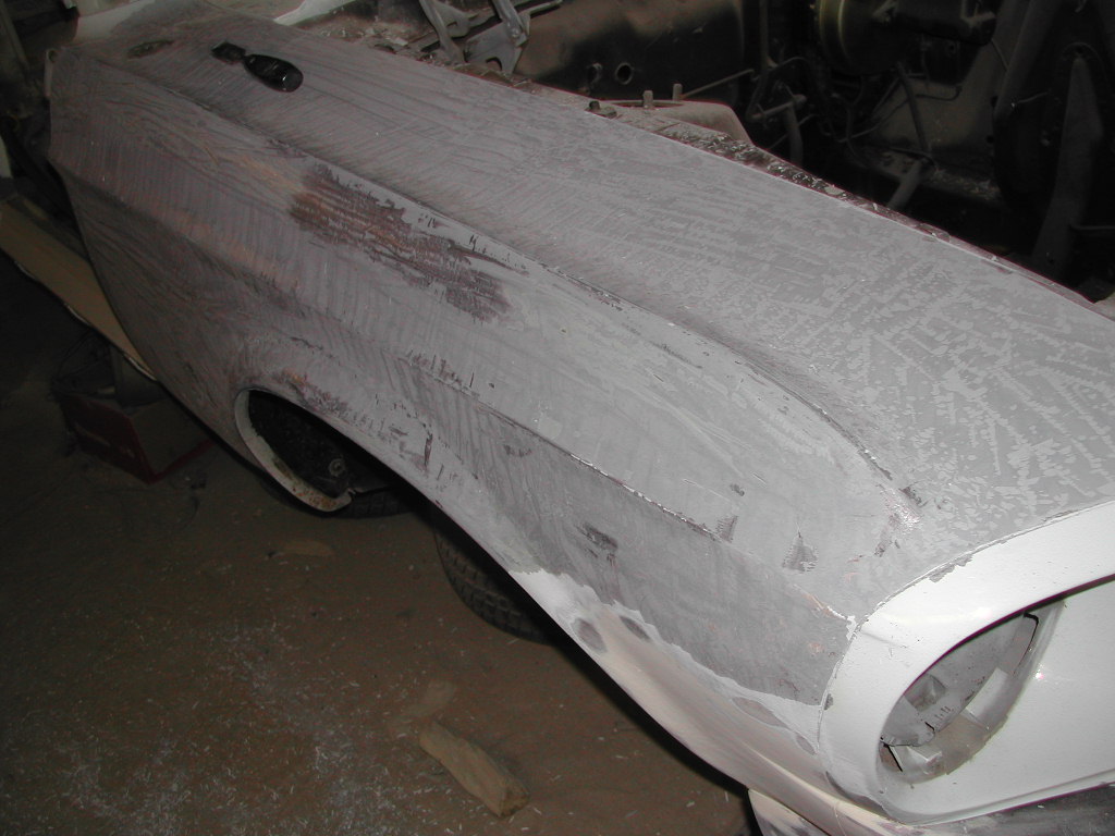

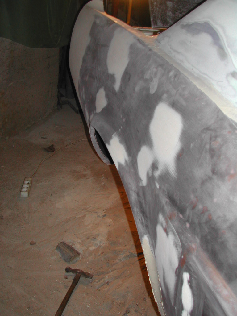

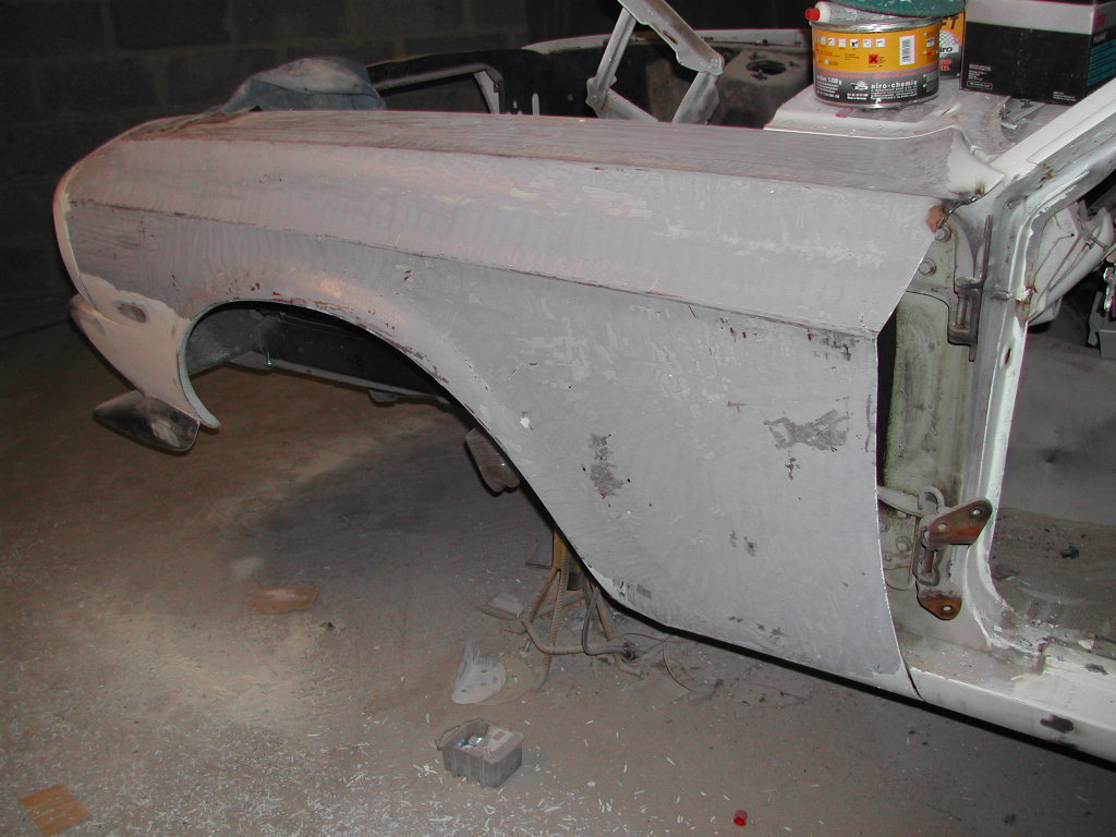

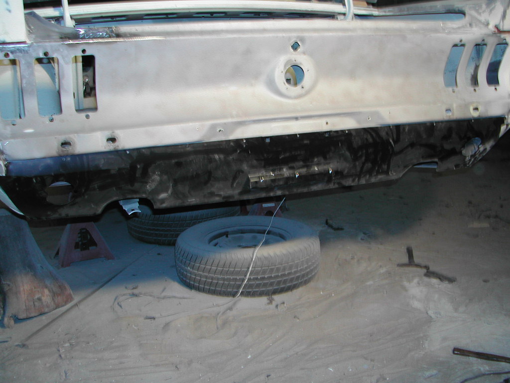

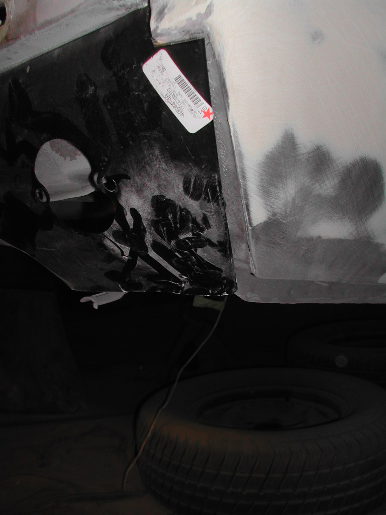

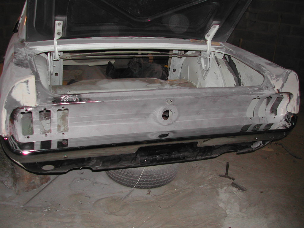

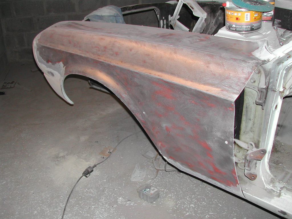

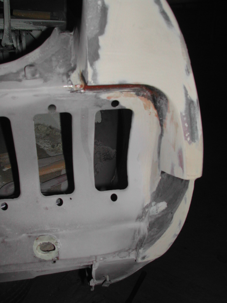

DSCN7240.JPG Ben finalement, j'ai bossé tout seul sur la caisse aujourd'hui car trop de boulot sur d'autres voitures. J'ai poncé les 2 ailes avant à blanc. Il y avait seulement 2 couches de peintures: vert kiwy (teinte d'origine) et blanc.

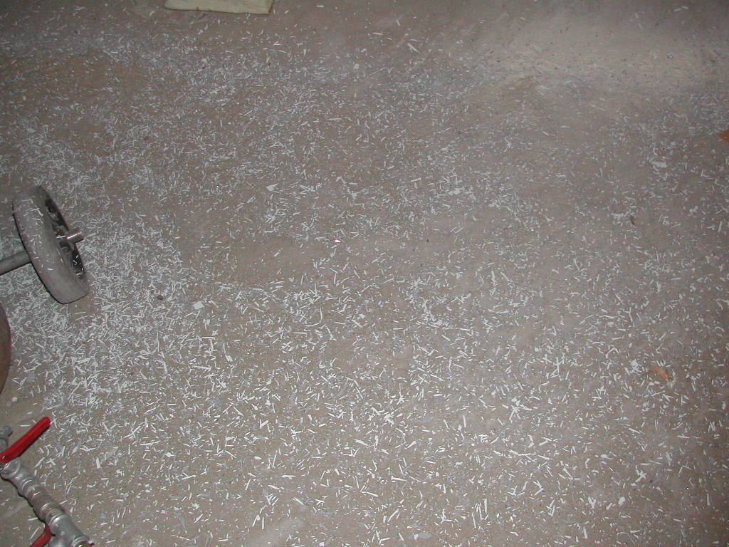

Première couche de peinture partie au ciseau à bois. C'est assez inhabituel comme méthode mais la peinture ne tenait pas du tout...
Mine de rien, de la peinture, ça en fait de la m*...
Ensuite, à la machine, le reste...
Evidemment, il y avait un peu de mastic mais bon, pour des ailes d'origine, ça va encore...

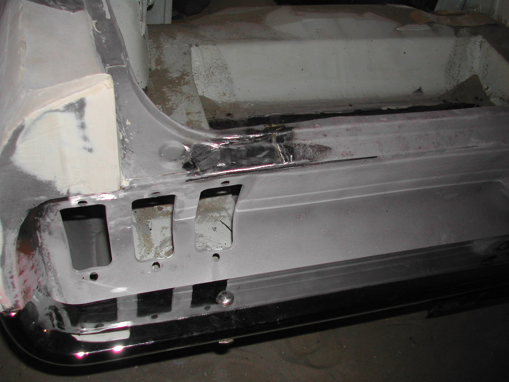

Le trou à la base du coffre est rebouché...
On a fait un essai avec le nouveau pare-choc + jupe arrière et bien, c'est encore de la m*. La jupe tombe trop mal et le pare-choc idem, il dépasse d'un côté de 5mm. On va le couper et le rétrécir...
L'extension d'aile arrière très bien travaillée...
Diverses photos...
Le dernier gros morceau est à venir: cheminées d'aération...
Après-demain, peinture du block...

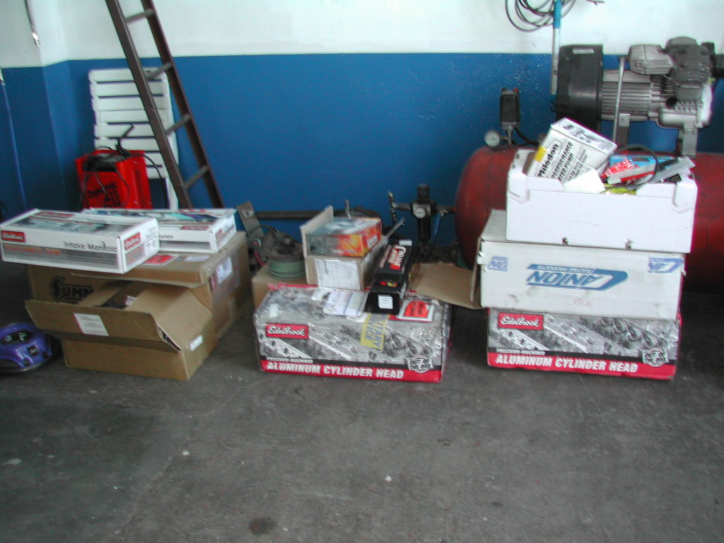

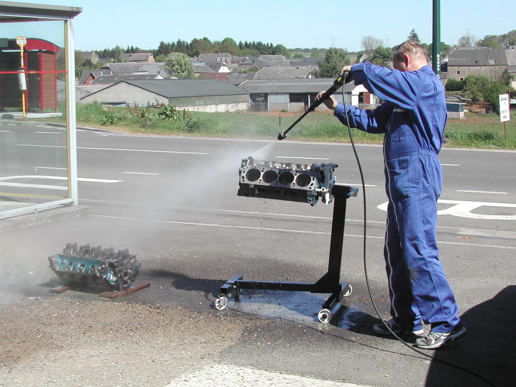

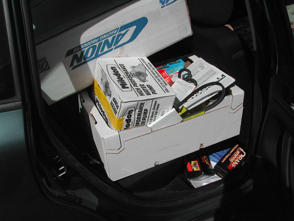

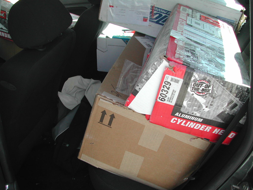

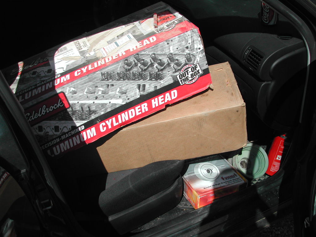

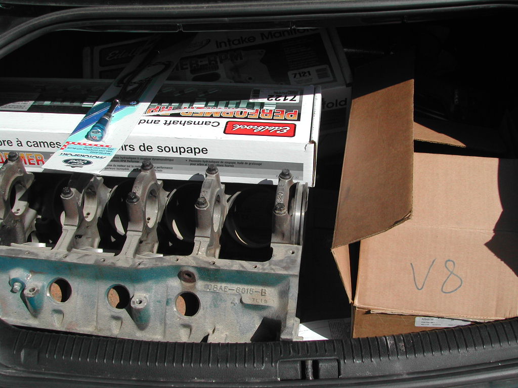

Ce matin, livraison de toutes les pièces pour refaire le moteur. Les 2 blocks ont été nettoyé et seront préparés pour être peint cet après-midi...
Les pièces, quelle place que ça prend!!!!
DSCN7265.JPG DSCN7266.JPG DSCN7269.JPG DSCN7268.JPG DSCN7267.JPG DSCN7270.JPG
Karsher, souflette...

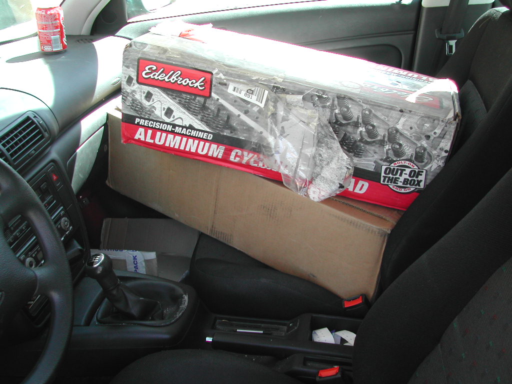

#1286 Exxodus
Posté 02 May 2007 - 01:27 PM
CE sont les passagers du BUS qui doivent te prendre pour un extra-terrestre ;)

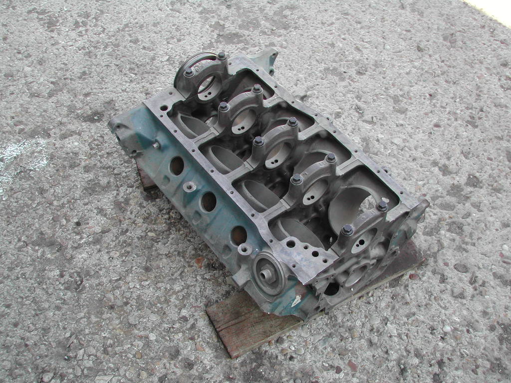

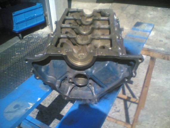

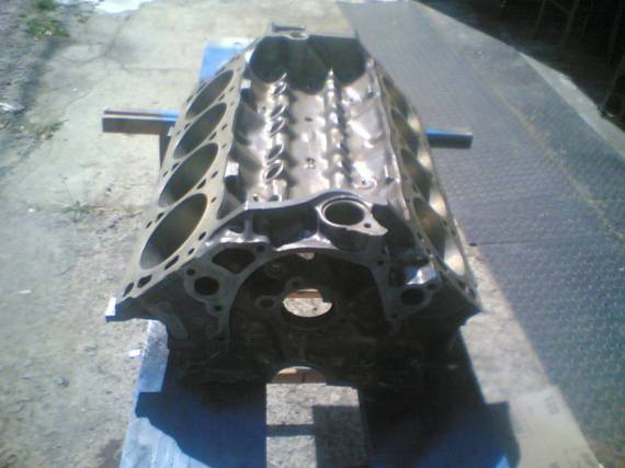

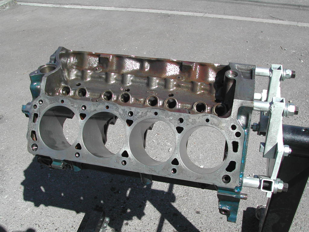

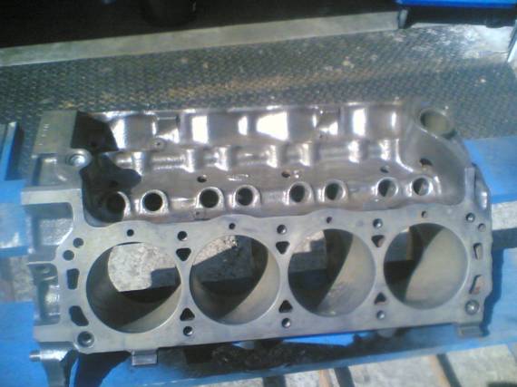

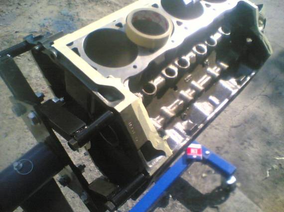

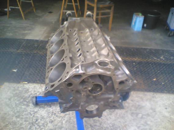

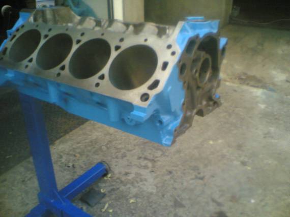

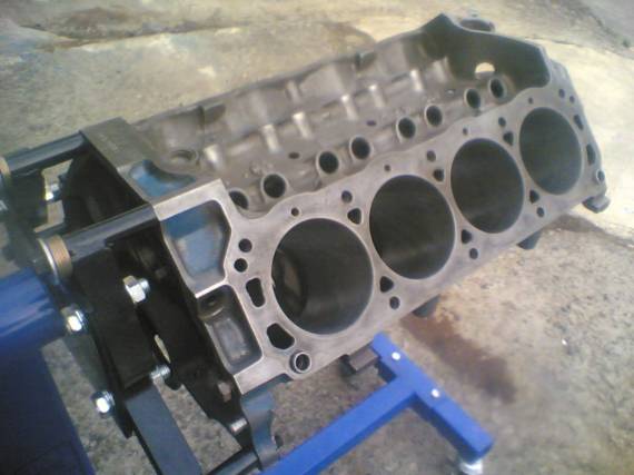

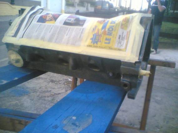

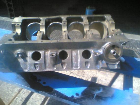

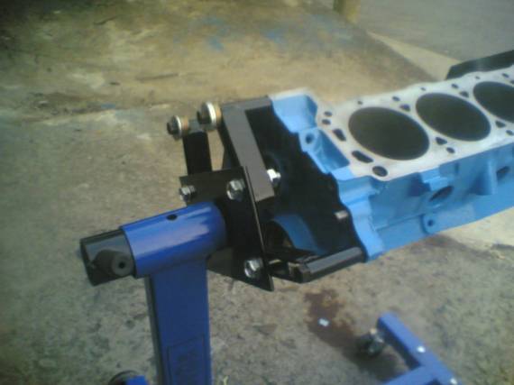

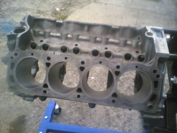

Voici quelque photo de ton moteur avant la peinture rose. :D
Photo_969_.jpg Photo_968_.jpg Photo_966_.jpg Photo_965_.jpg Photo_964_.jpg Photo_963_.jpg Photo_962_.jpg Photo_961_.jpg Photo_960_.jpg Photo_971_.jpg
#1291 Guest_marc_spierk_*
Guest_marc_spierk_*
Posté 03 May 2007 - 08:47 PM
J'ai ammene le carter de distribution chez rectilux,lundi ou mardi il devrait etre fini.

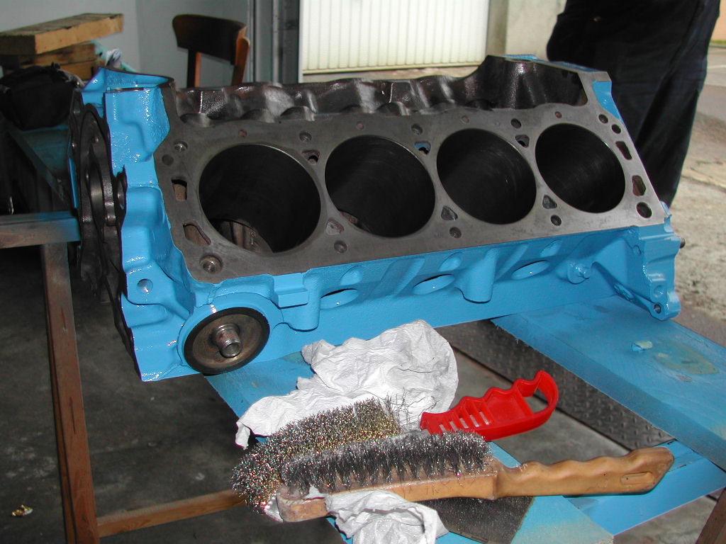

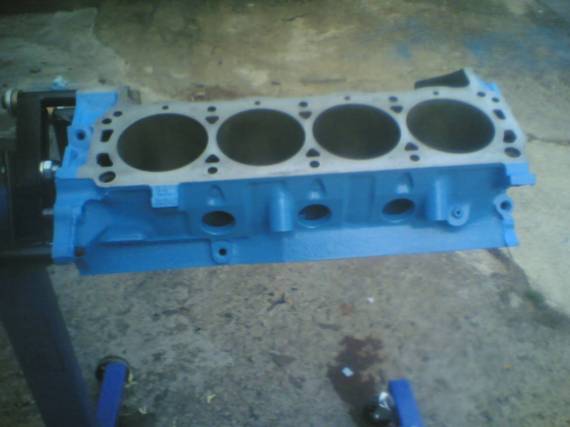

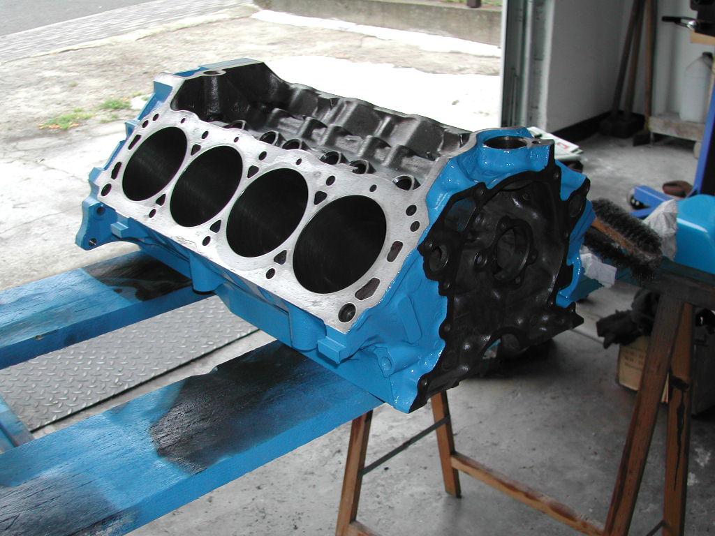

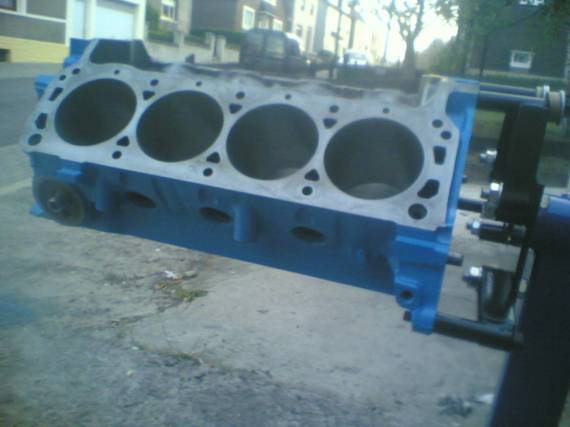

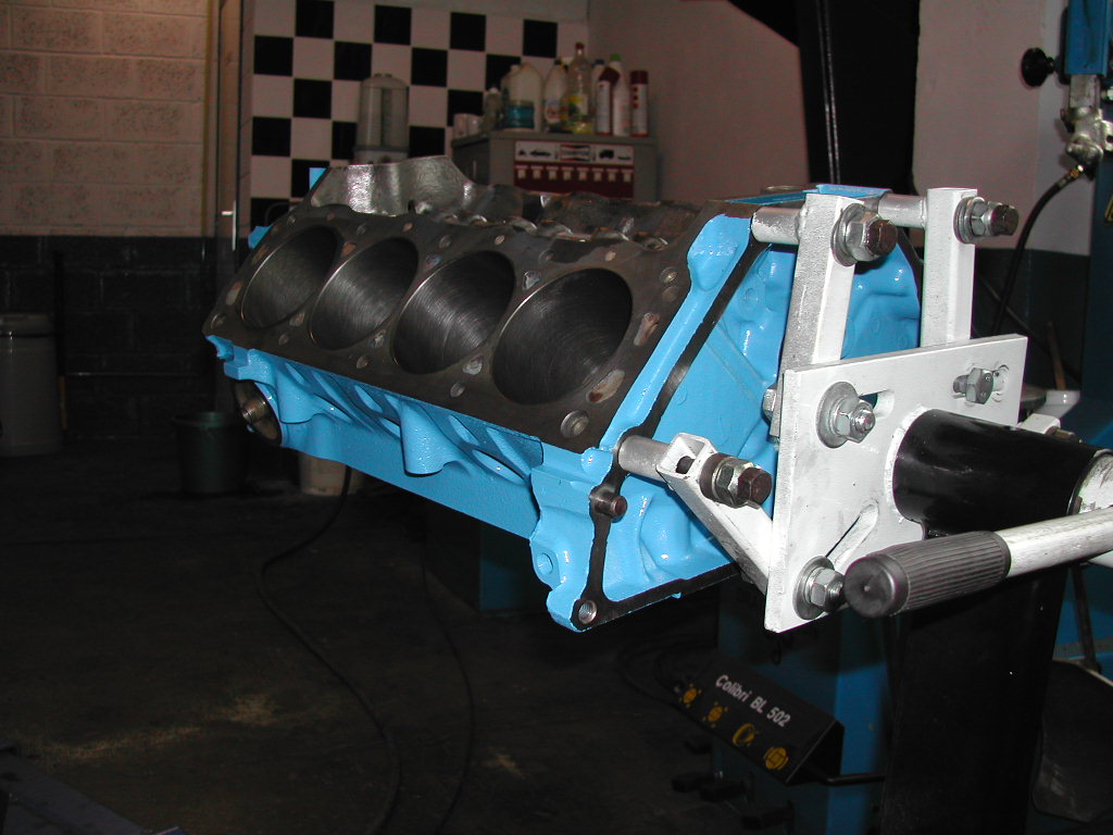

Voila le moteur en peinture. :lol:
Photo_972_.jpg Photo_975_.jpg Photo_978_.jpg Photo_977_.jpg Photo_973_.jpg Photo_974_.jpg Photo_976_.jpg

Salut,et non plus de rose a la maison.Alors j'ai utilise du latex bleu :lol: .
PS pas de nouvelle pour le tarif de livraison du bloc? :( .a plus marc.
Merci Marc, trop sympa! Des news de ton block? Combien de couches dessus? Ca se met bien?
Le compartiment sera rose alors :) Il sera peint au rouleau avec une façon crépi...
Salut dylan,3 couches,c'est pas difficile de peindre un bloc,le plus dure est de le cacher convenablement.

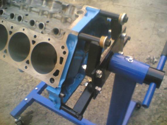

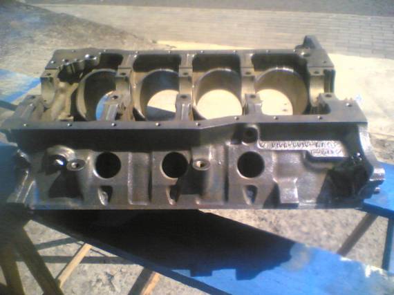

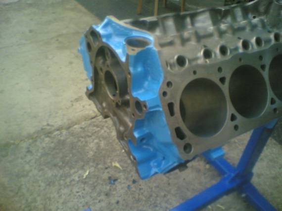

Le block a été déposé chez Ranchero... Marc a peint le côté boîte. Le soucis du détail...

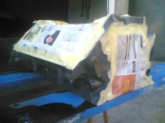

J'ai commence le bloc numero 2. :D

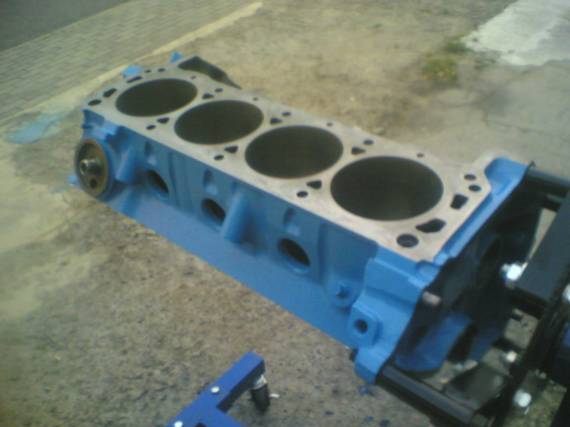

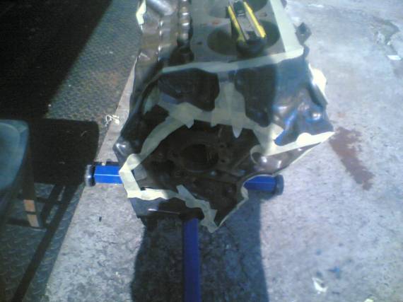

Salut dylan,voici quelque photo du bloc numero 2.Il est pres a etre cache.
Je dois allee chez rectilux jeudi ou vendredi pour recuperer le carter .A plus marc.
