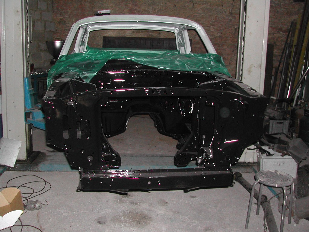

Nous avons décidé de laisser le compartiment moteur tel quel car après qqes jours, il est moins brillant qu'avant et il me plait plus. Evidemment, comme d'habitude, les gouts et les couleurs...
Dernière photo avant d'attaquer...

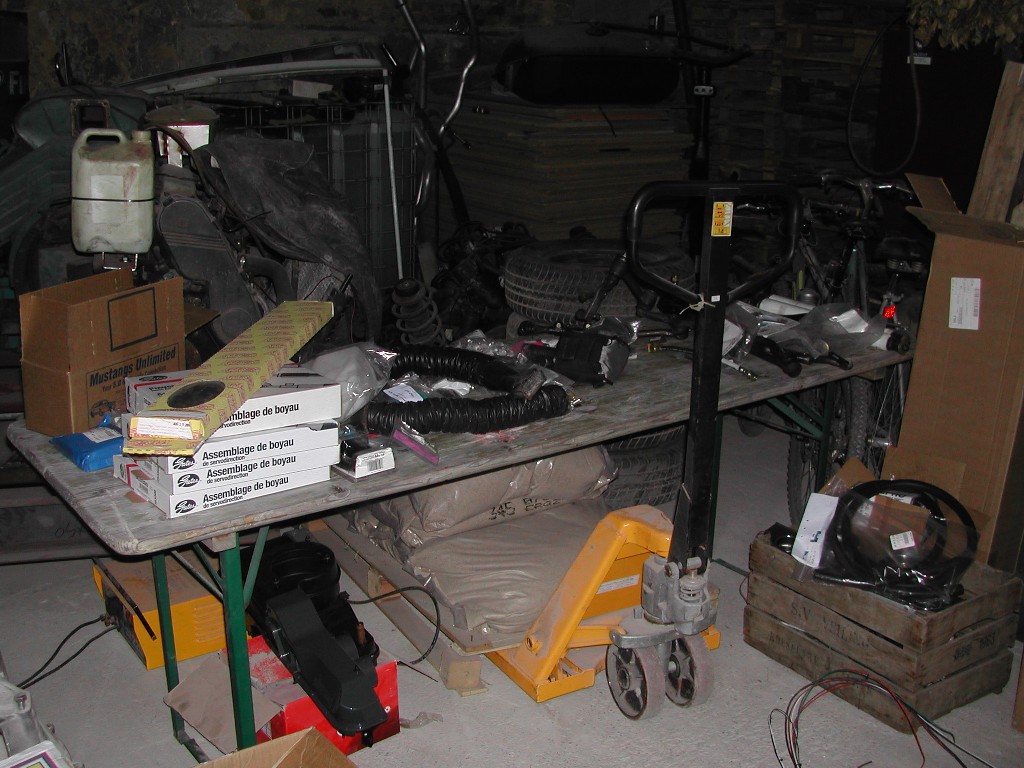

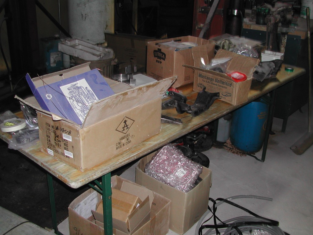

On étale toutes les pièces...

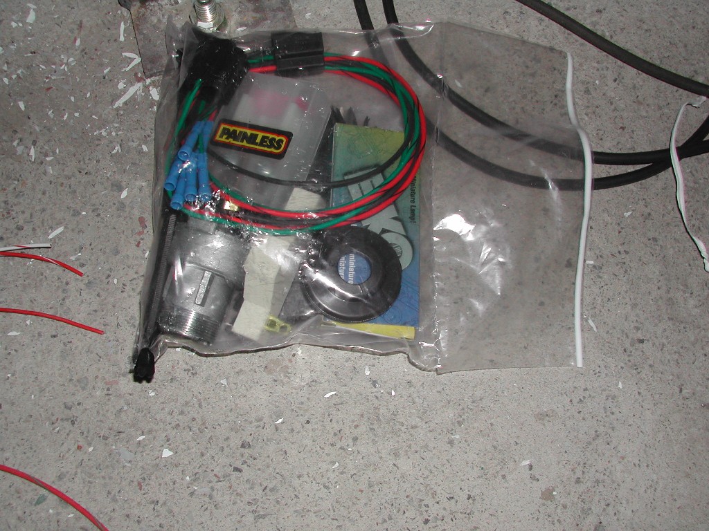

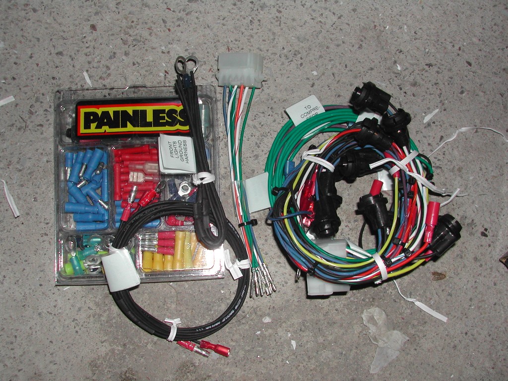

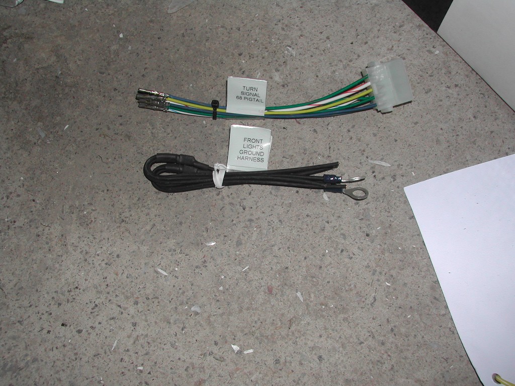

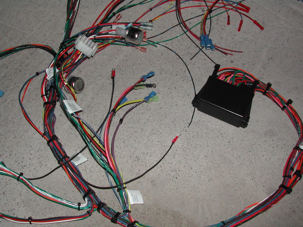

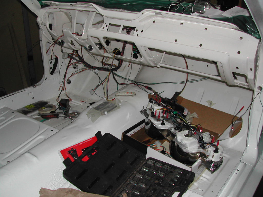

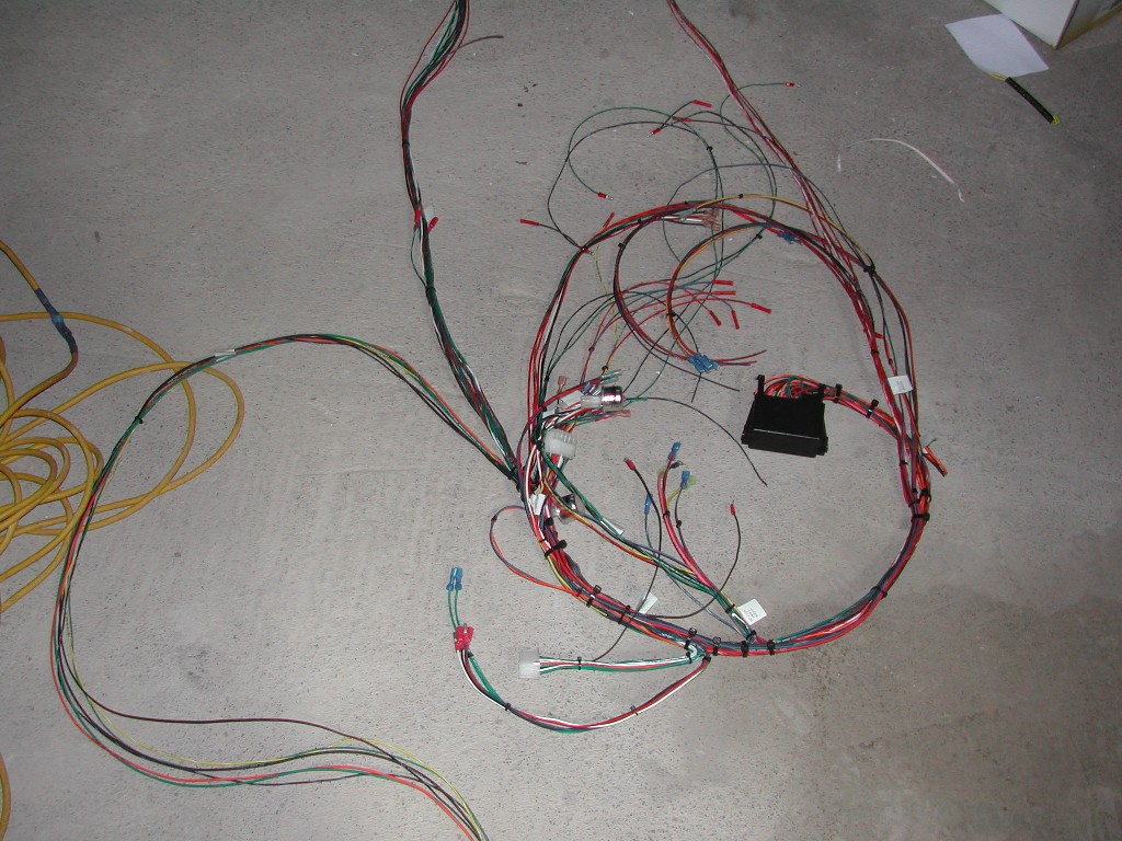

On déballe la première partie: cablage électrique Painless
Ce qui est bien avec ce faisceau c'est que tout est indiqué et chaque est répertorié...

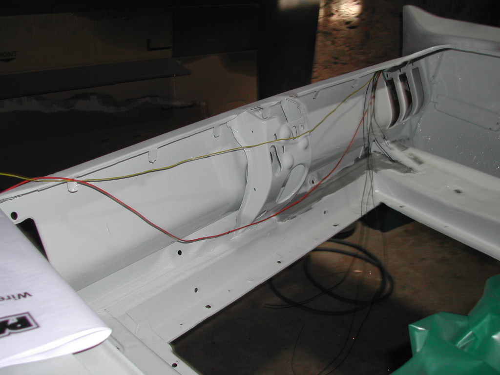

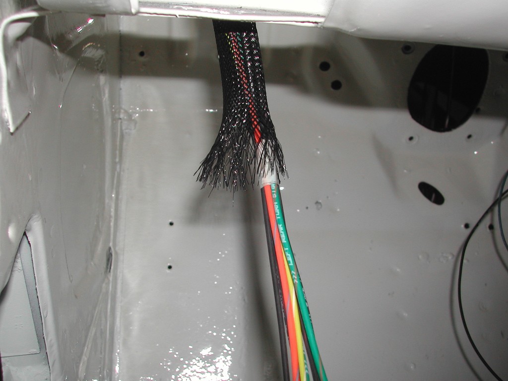

Je veux du montage propre donc pour les endroits difficiles, le faisceau sera protégé par une gaine en nylon

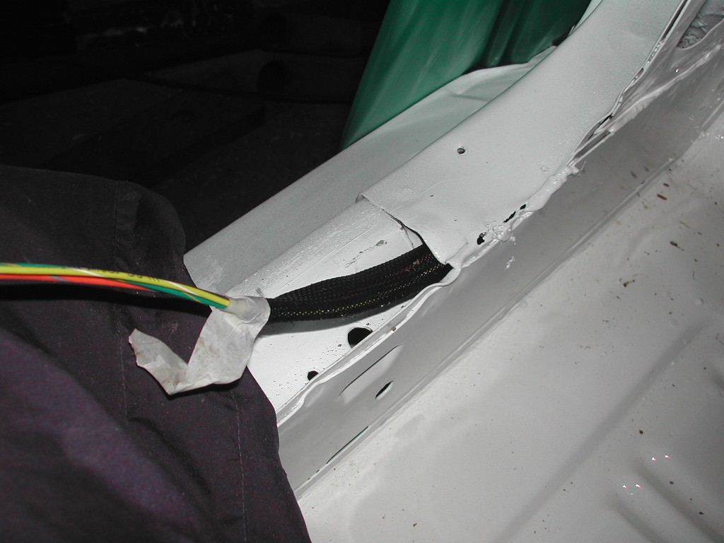

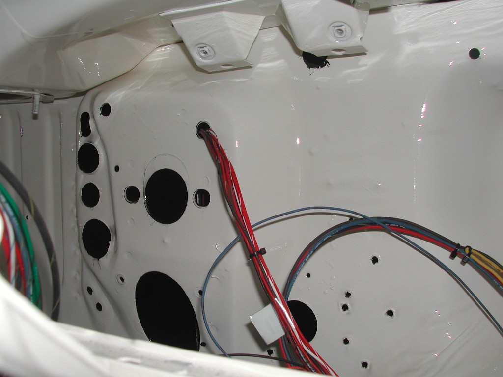

Pour le faisceau qui va vers le coffre, je l'ai passé dans une gaine d'électricien et il on ne peut plus protégé.

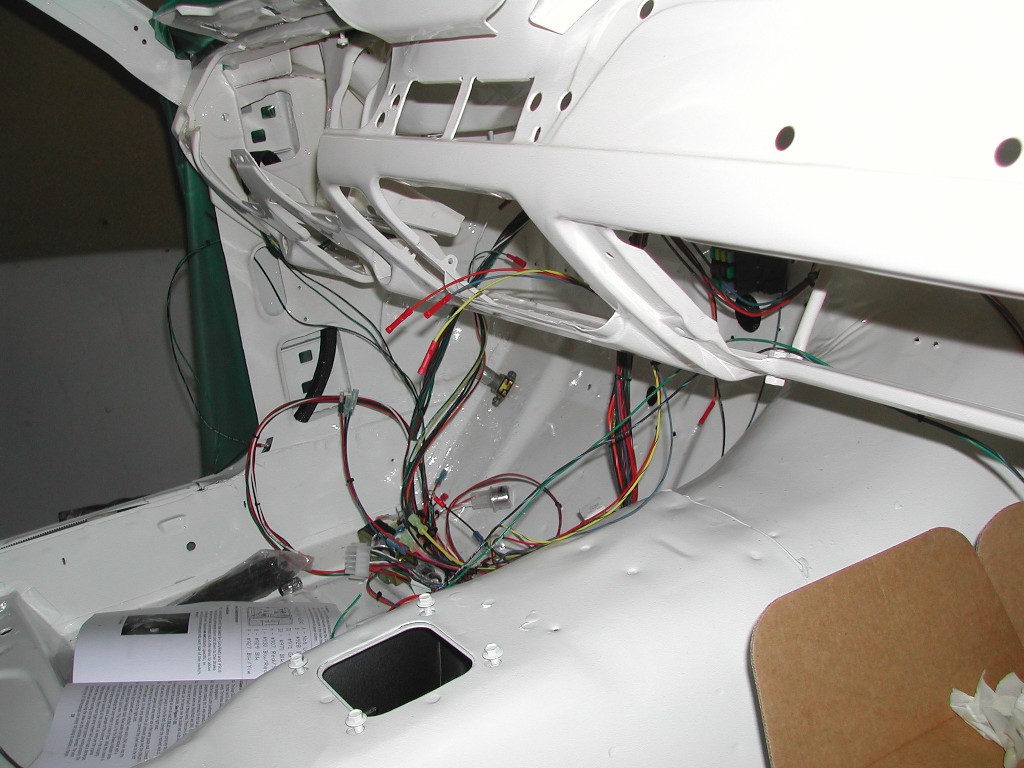

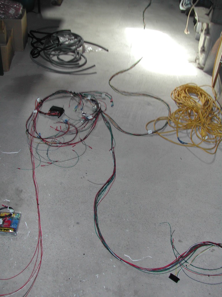

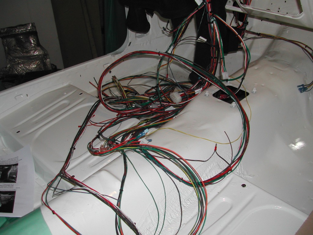

On passe les différentes parties du faisceau là ou il faut, c'est pas évident, surtout au début car on en a partout mais c'est faisable seul...
Après une demi journée, les 3/4 des fils sont tirés, boîte à fusible fixée. Le reste demain...

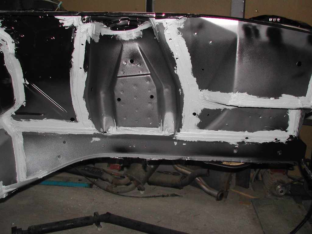

Pour clôturer la journée, protection de toutes les soudures du chassis, coffre avant de passer l'anti-gravillon ce soir... Pour l'instant, c'est pas très joli mais l'anti-gravillon va tout recouvrir...

Il trombe très bien, a plus de longueur dans les cables pour être certain de tout bien placer, c'est du très bon matos. Selon moi, débutant, c'est pas trop la galère à mettre.

Je me doute que la partie connexion, c'est galère mais tout est noté, tout est reperé, chaque cable porte une inscription claire et comme le faisceau est prévu pour un 67-68, y a pas de surprises dans les câbles. Comme j'ai encore l'emplacement de chaque cable en tête, c'est plus facile à tirer...

J'ai tout branché ce matin en 1h. Evidemment, je parle de tout ce qui touche au tableau de bord. J'ai tiré tous les câbles et tout est nickel, rien qu'à voir le manuel:
http://www.painlessp...90556Manual.pdf
Pour moi, très bon matos, moins cher que de prendre tout le faisceau similaire à l'origine donc que du bonheur. Evidemment, faut vouloir claquer 800€ dans du câble...

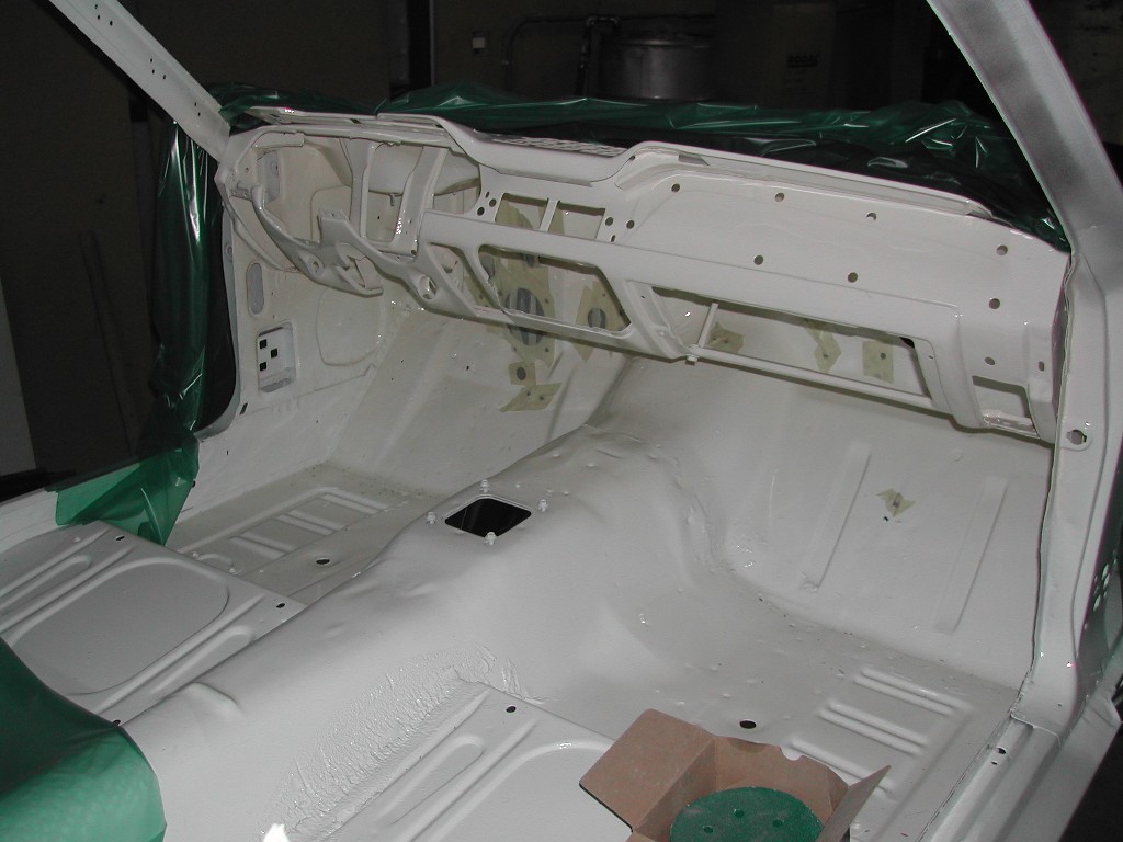

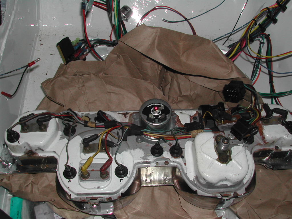

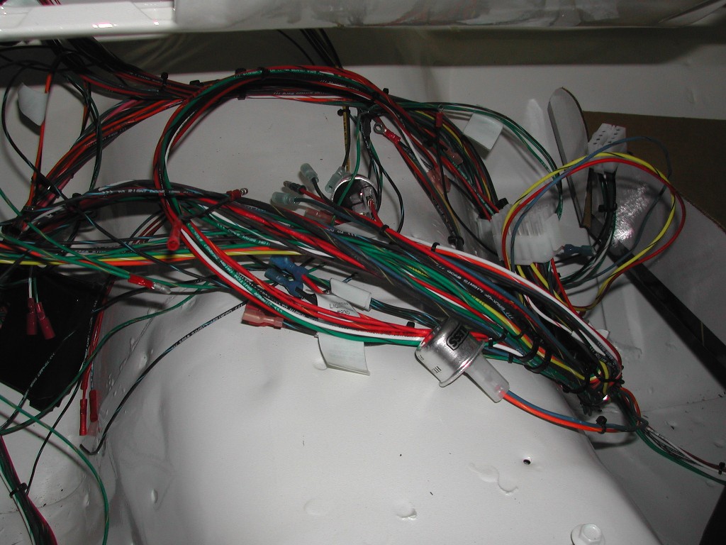

Aujourd'hui, toutes les connexion du tableau de bord sont faites. Tout est nickel, super bien indiqué dans le manuel mais j'ai préferé tout laissé pendre avant de les fixer correctement au cas où il y aurait une couille. Tout est prêt pour le coffre. En ce qui concerne le compartiment, il me manque de la gaine nylon que j'ai commandé hier soir en catastrophe. Pour le faisceau qui est à la base du radiateur, ça sera une gaine annelée noire.
Ancien faisceau sur le tableau de bord et le nouveau. Ca me fait penser qu'il faudra que je repeigne l'arrière du tableau de bord...

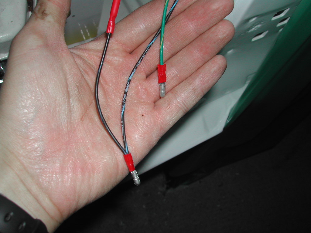

Les câbles du coffre prêt à être serti.

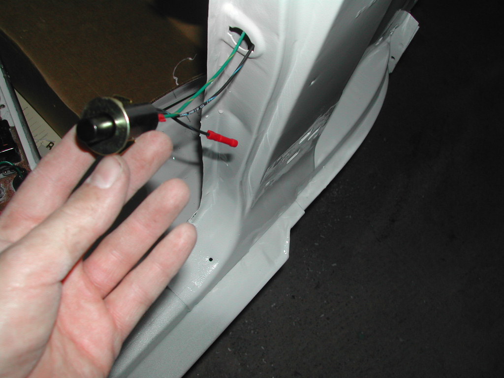

Les switch des ouvertures de porte. Rien à couper, tout est prévu dans le faisceau.

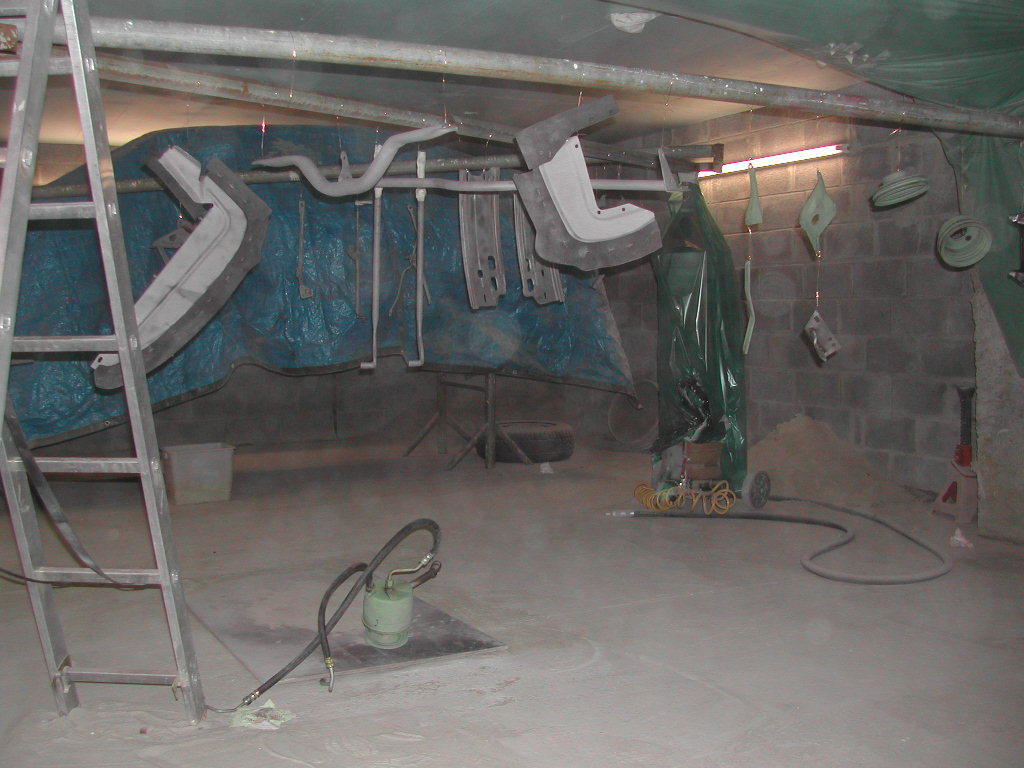

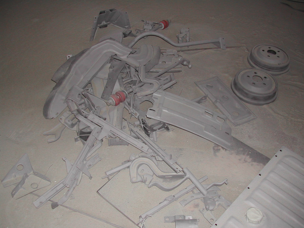

Le carrossier a passé une couche d'anti-gravillon sur le chassis et 2 ou 3 aux endroits critiques.

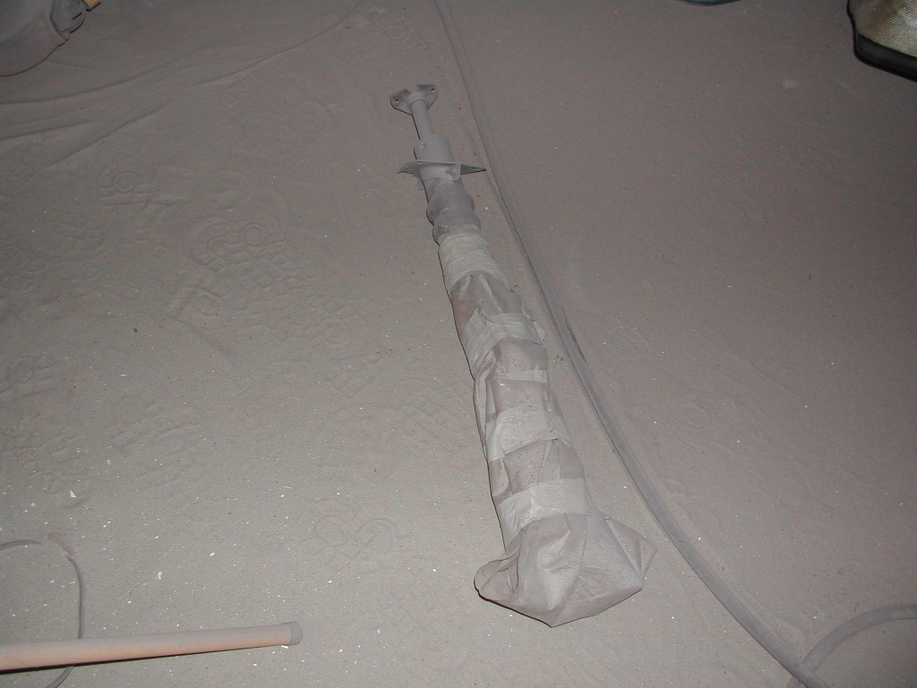

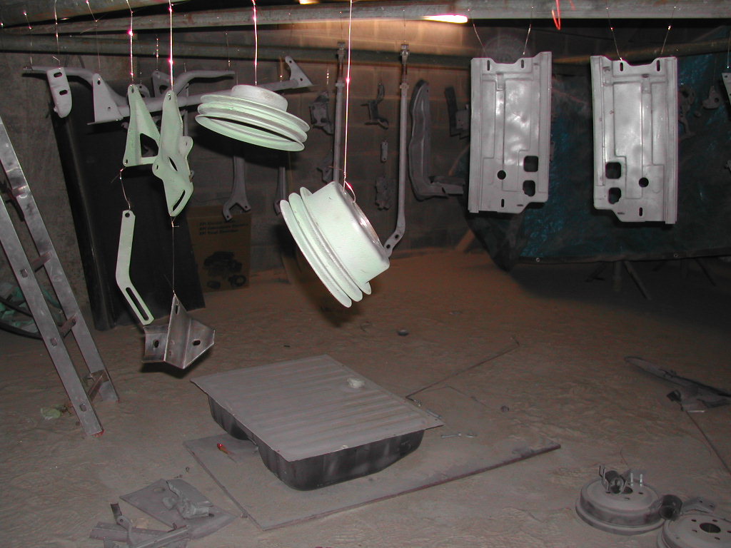

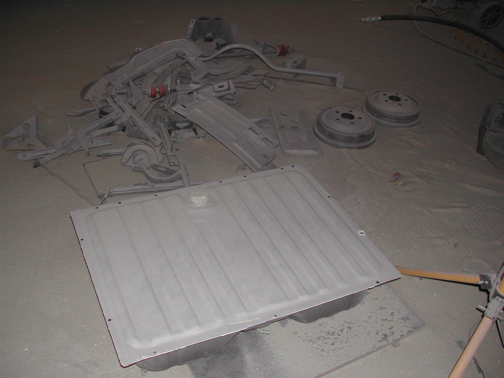

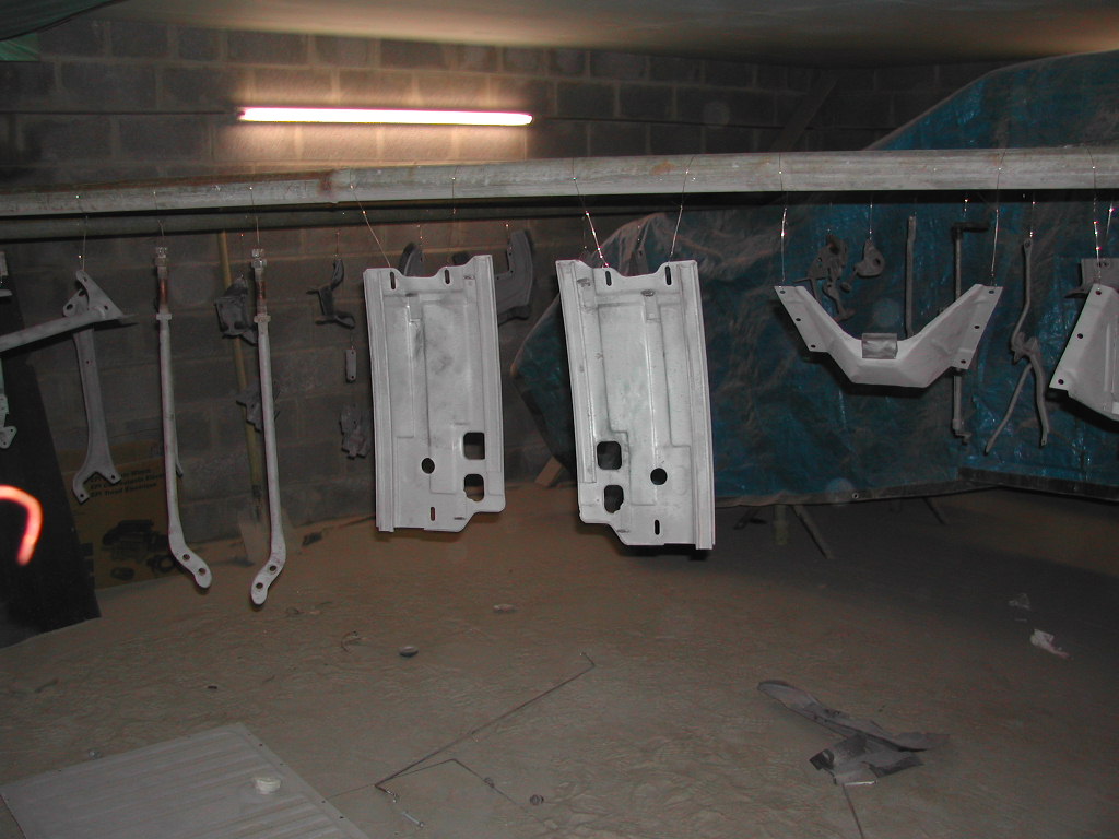

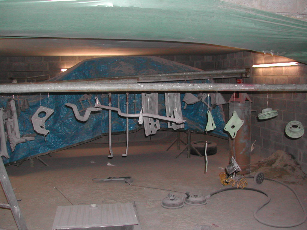

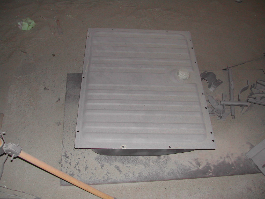

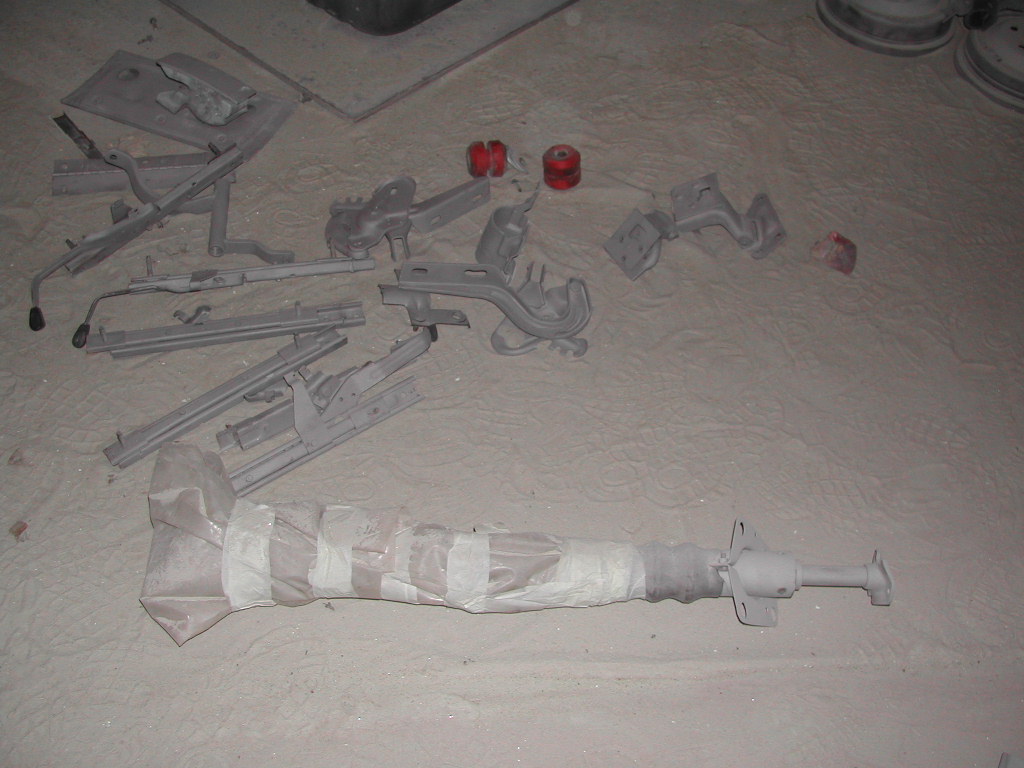

L'après-midi fut consacré a préparer toutes les pièces sâblées pour être peintes. Tout est ready sauf que le carrossier n'a pas reçu la peinture... Génial, tout est décalé d'un jour ou 2. :(
DSCN7710.JPG DSCN7711.JPG DSCN7712.JPG DSCN7714.JPG DSCN7724.JPG DSCN7720.JPG DSCN7722.JPG DSCN7723.JPG DSCN7725.JPG
Juste avant de partir, j'ai ressorti mes lames de suspensions pour les facileter la pose ce week-end et elle sont piquées par la rouille, super donc encore perdu 1h30 à les poncer pour les peindre aussi.
Pour demain, vu qu'il bosse la journée et ne pourra peindre que le soir, j'ai ramené des pièces à peindre: tambours de frein, jumelle des lames, etc...
