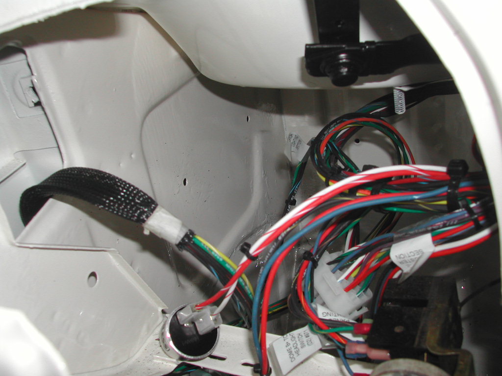

L'autre avait 39 ans. Certains câble étaient secs, d'autre arraché et comme je ne voulais pas me casser l'anus, j'ai pris un nouveau.
Ce jeudi, j'ai placé proprement le cablage dans la coffre, tout est nickel et j'attends le reste des gaines pour terminer le compartiment moteur.
Autrement, j'ai chippoté à gauche et à droite en vue de préparer la grosse journée de ce wk: trains roulants, pont, durites de frein, etc...

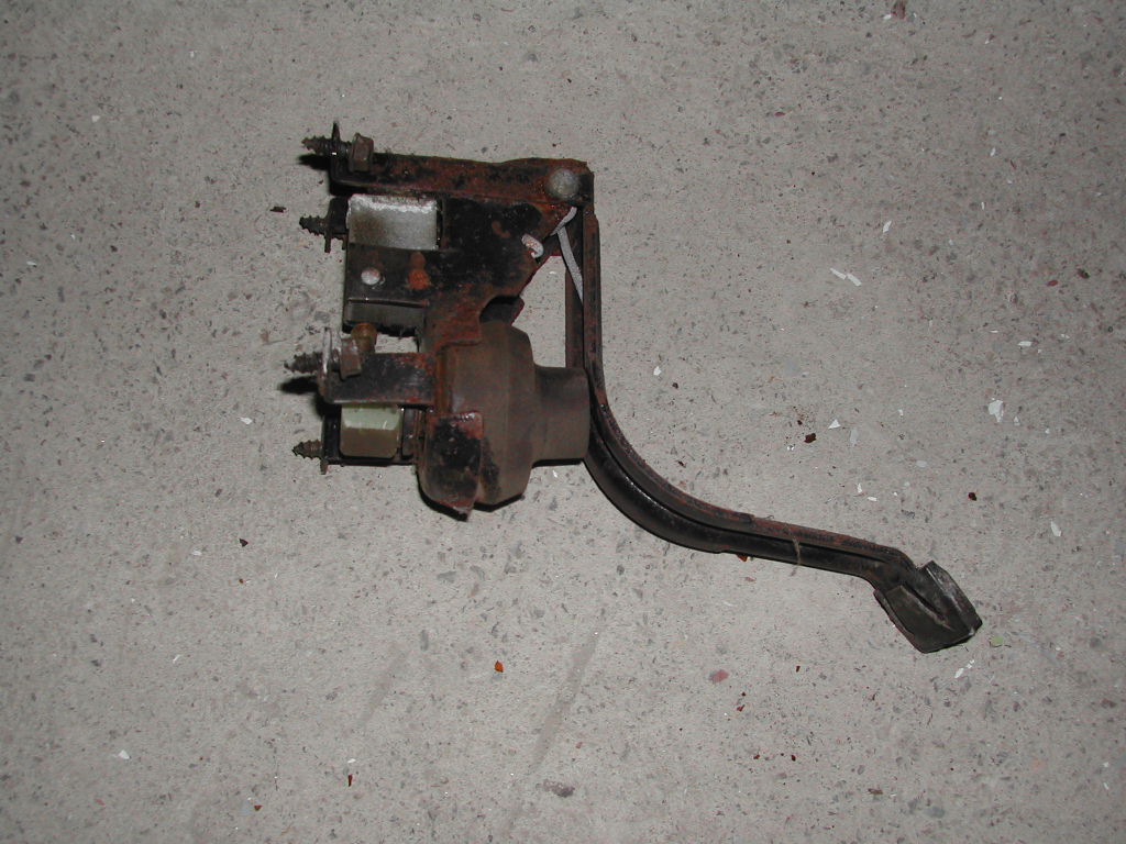

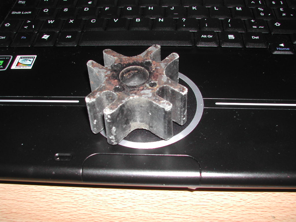

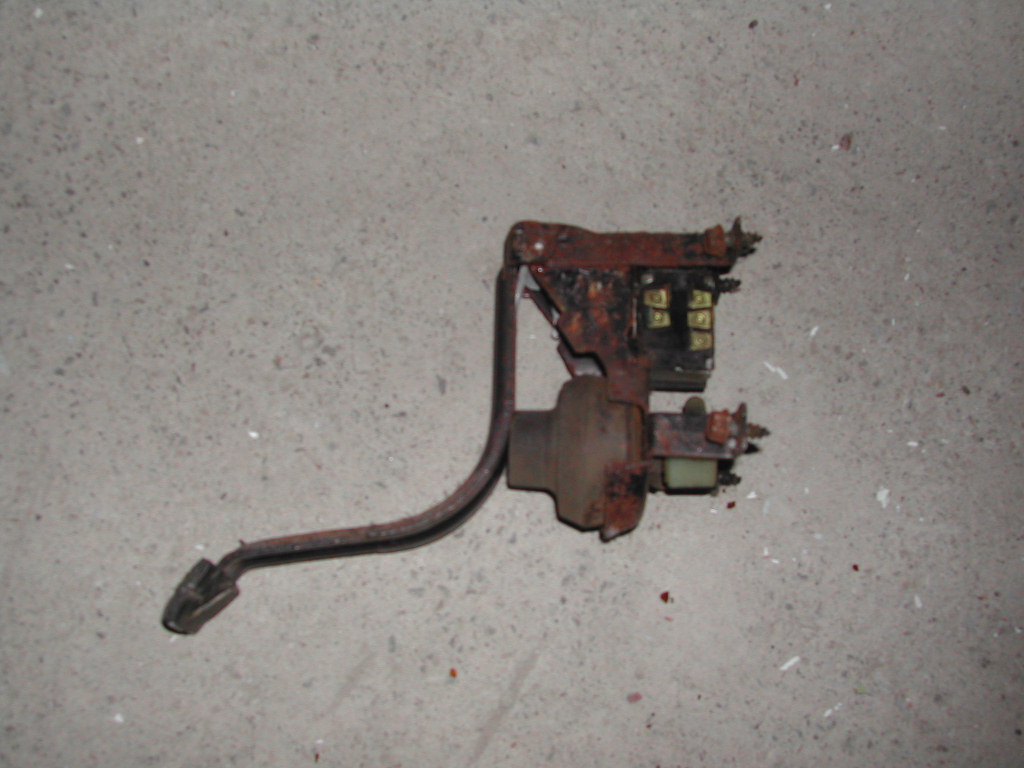

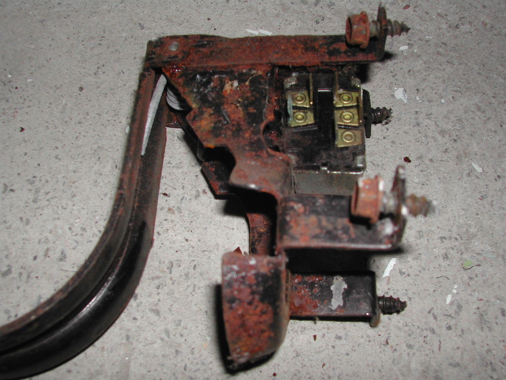

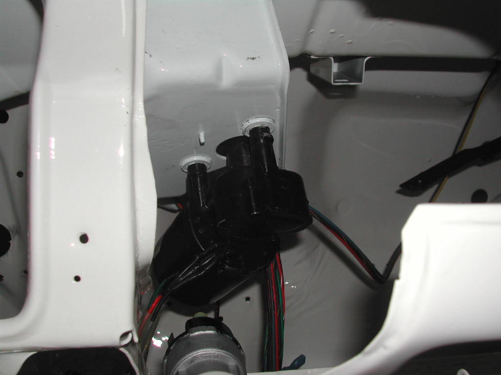

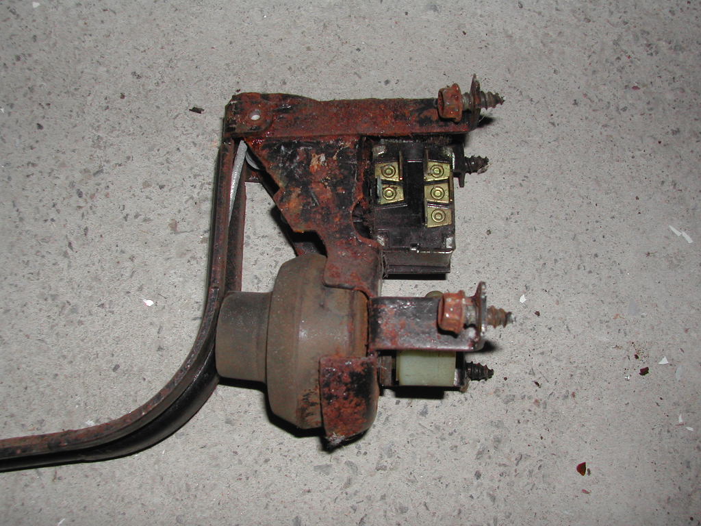

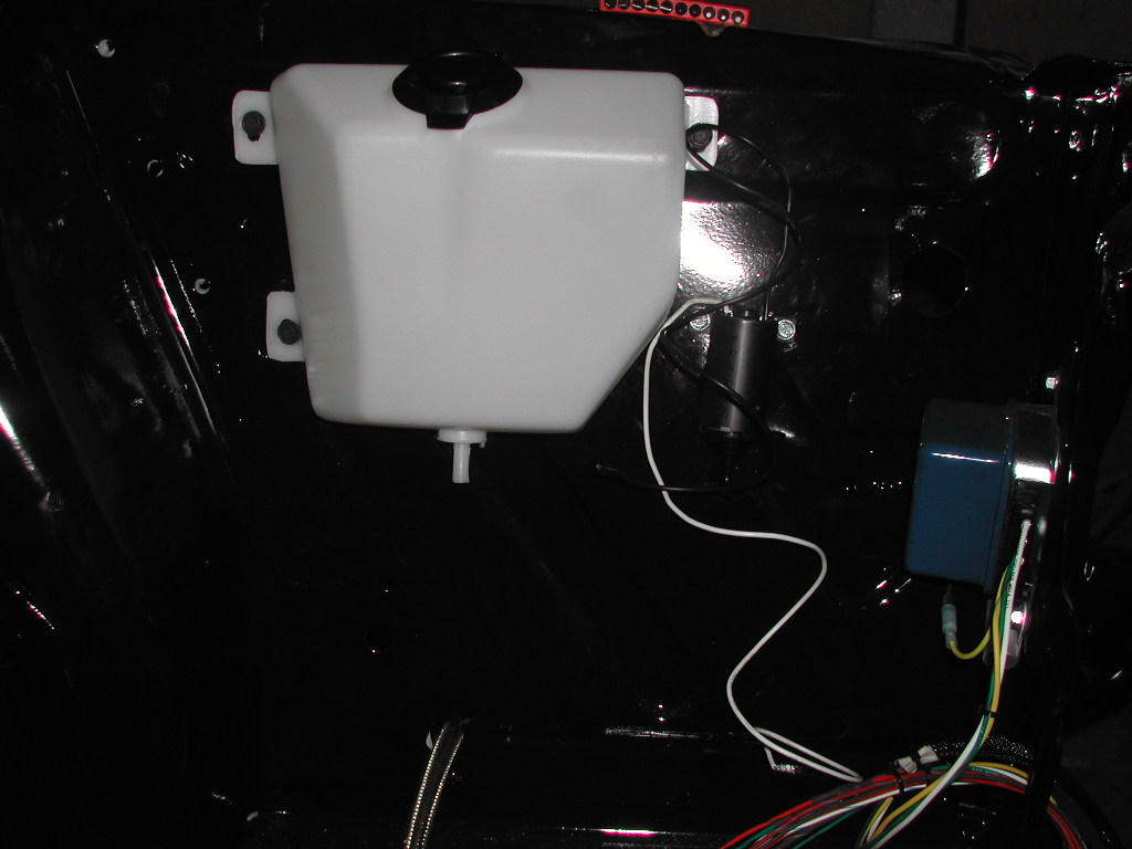

Ca avance tout doucement. Ce matin, vu que je n'aimais le système des 68 pour la pompe de lave-glace, je l'ai tout simplement supprimée et j'ai installé une petite pompe lave-glace universelle. Et comme, d'origine, la pompe est une poire qui se trouve dans l'habitacle, c'est une raison de plus pour memetisé tout ça...

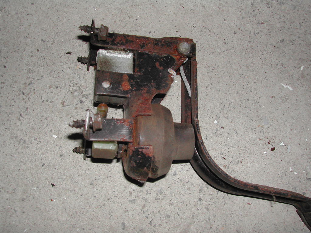

La fameuse poire désassemblée:
Un coup de sablage est elle sera nickel!
La pompe universelle, très discrète:

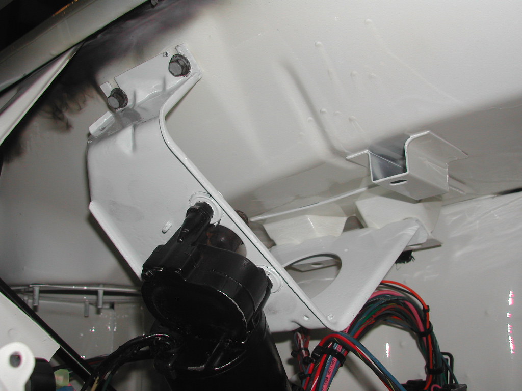

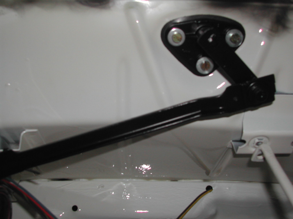

J'ai réinstallé le mécanisme d'essuie-glace, assez chiant quand on ne trouve plus la boulonnerie d'origine et on s'en sort toujours.

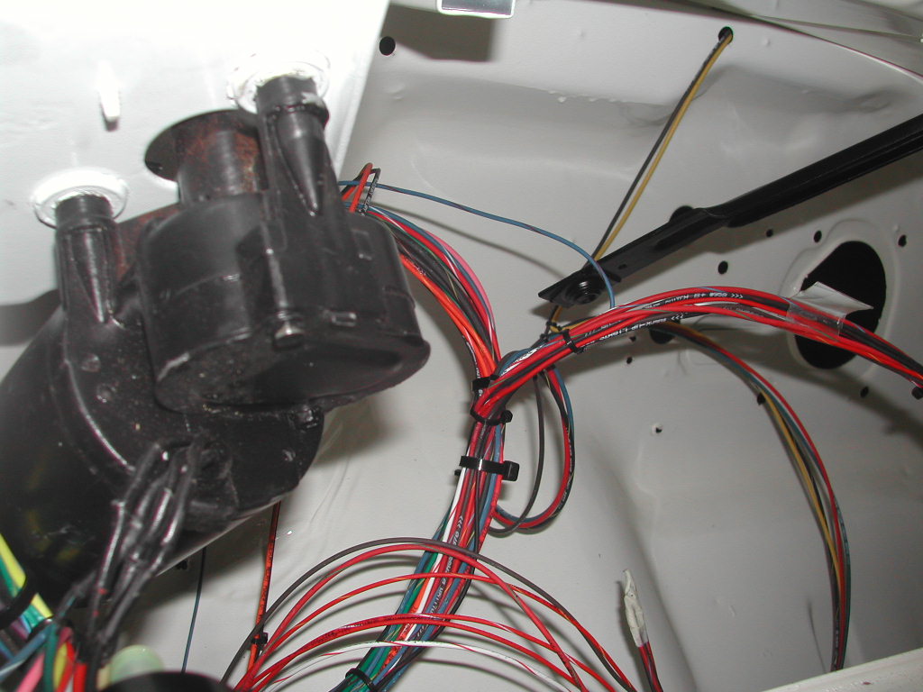

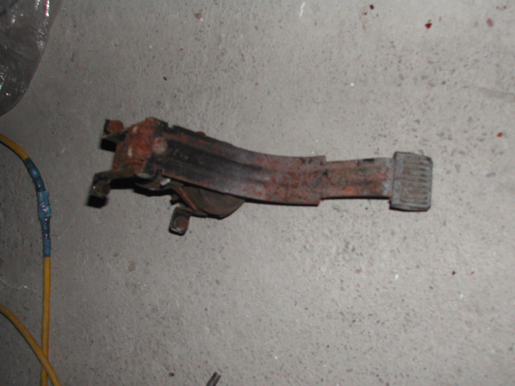

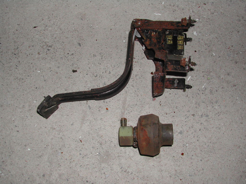

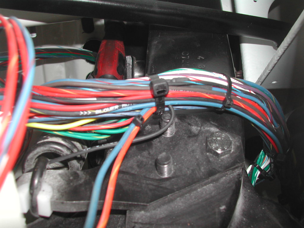

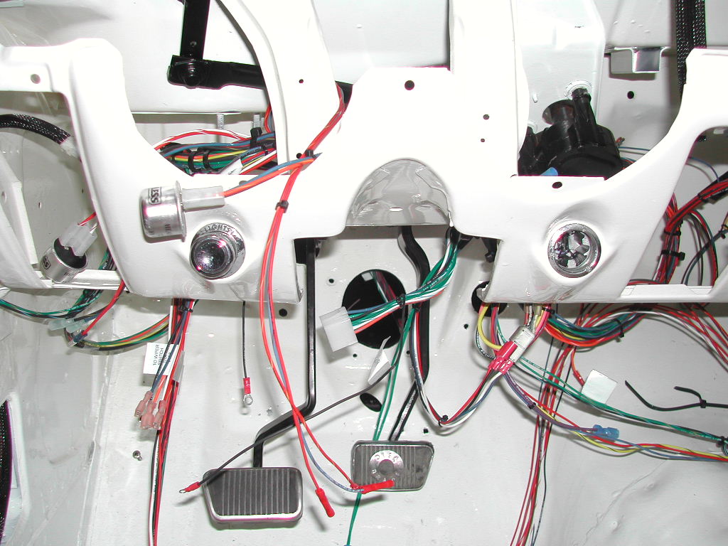

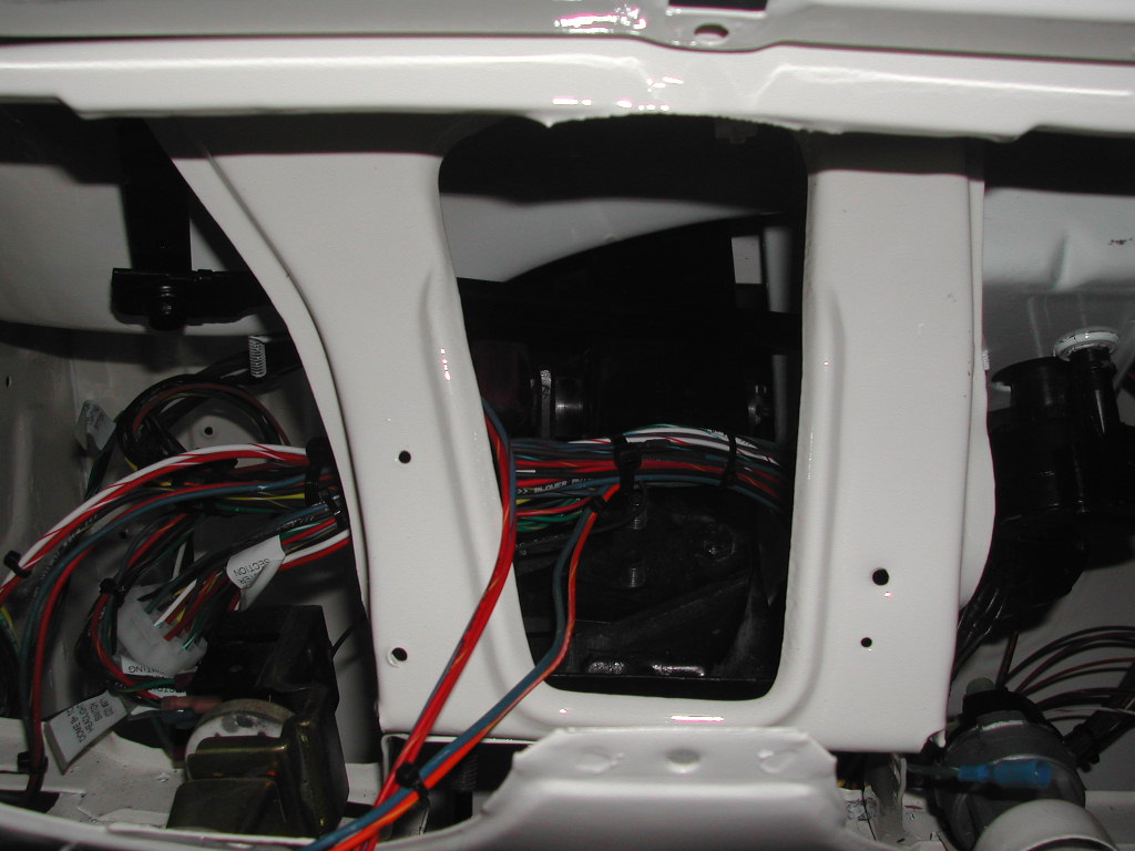

J'ai posé le pédalier afin de bien positionner le câblage électrique et ça tombe très bien, tip top quoi.

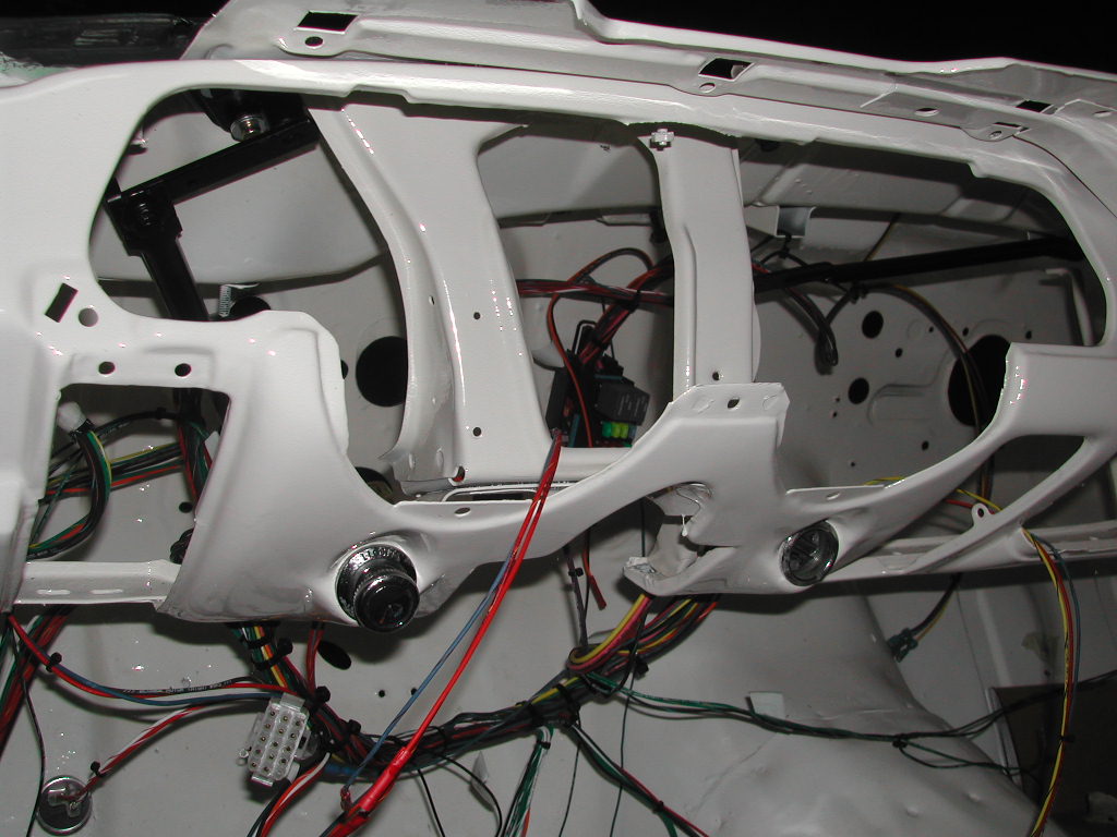

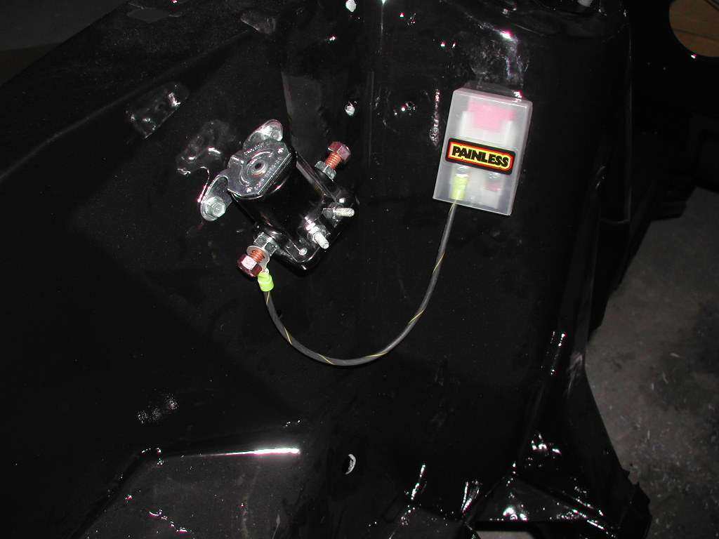

Pour le faisceau, tout est près à être connecté sauf que je ne trouve pas le fil pour le plafonnier mais bon, après avoir passé 3h dans une position on ne peux plus confortable, ça sera pour une autre fois. J'ai préparé le mega fuse Painless pour le solénoid, une sorte de protection en soit. Vivement que je recevoir mes gaines pour terminer tout ça...
DSCN7742.JPG DSCN7748.JPG DSCN7751.JPG DSCN7752.JPG DSCN7753.JPG DSCN7755.JPG

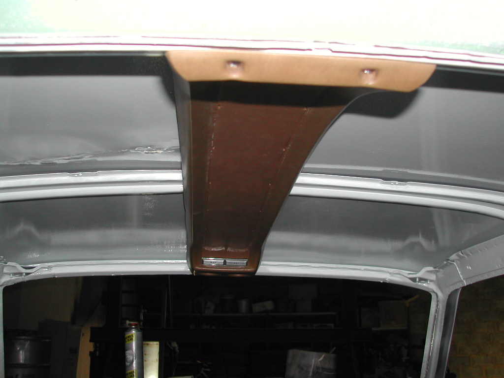

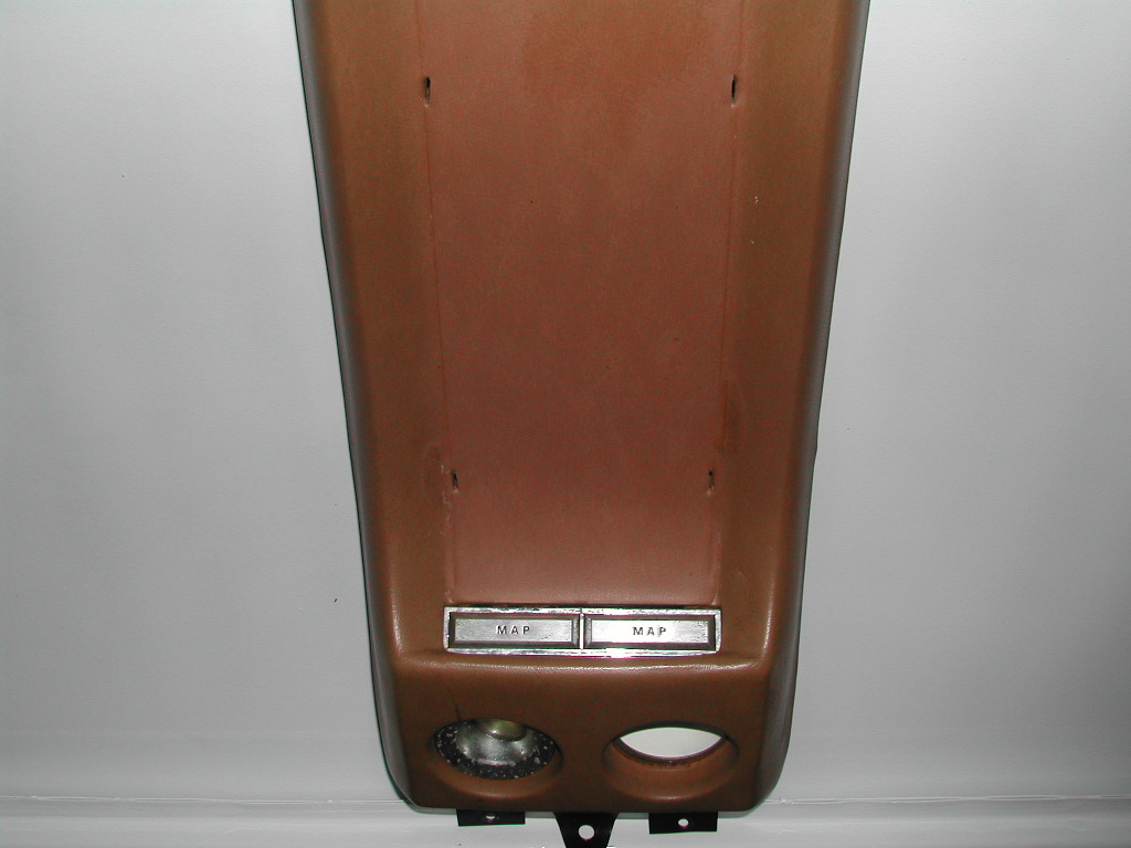

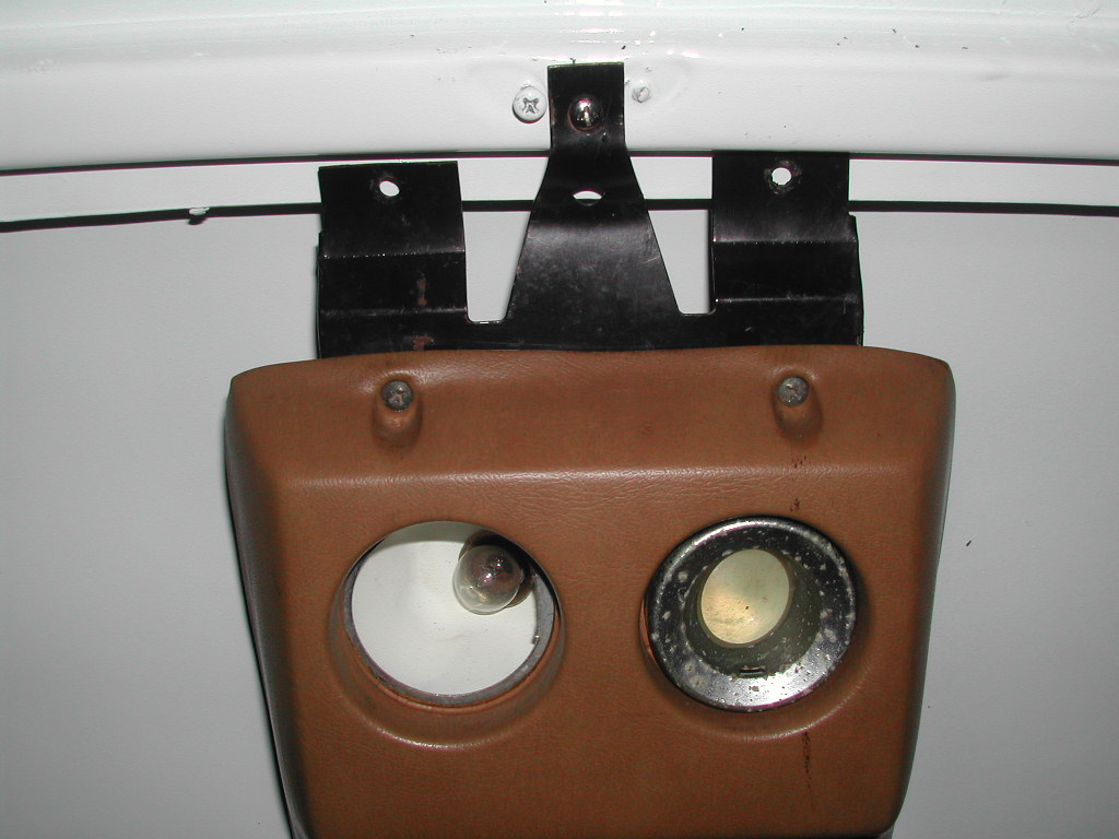

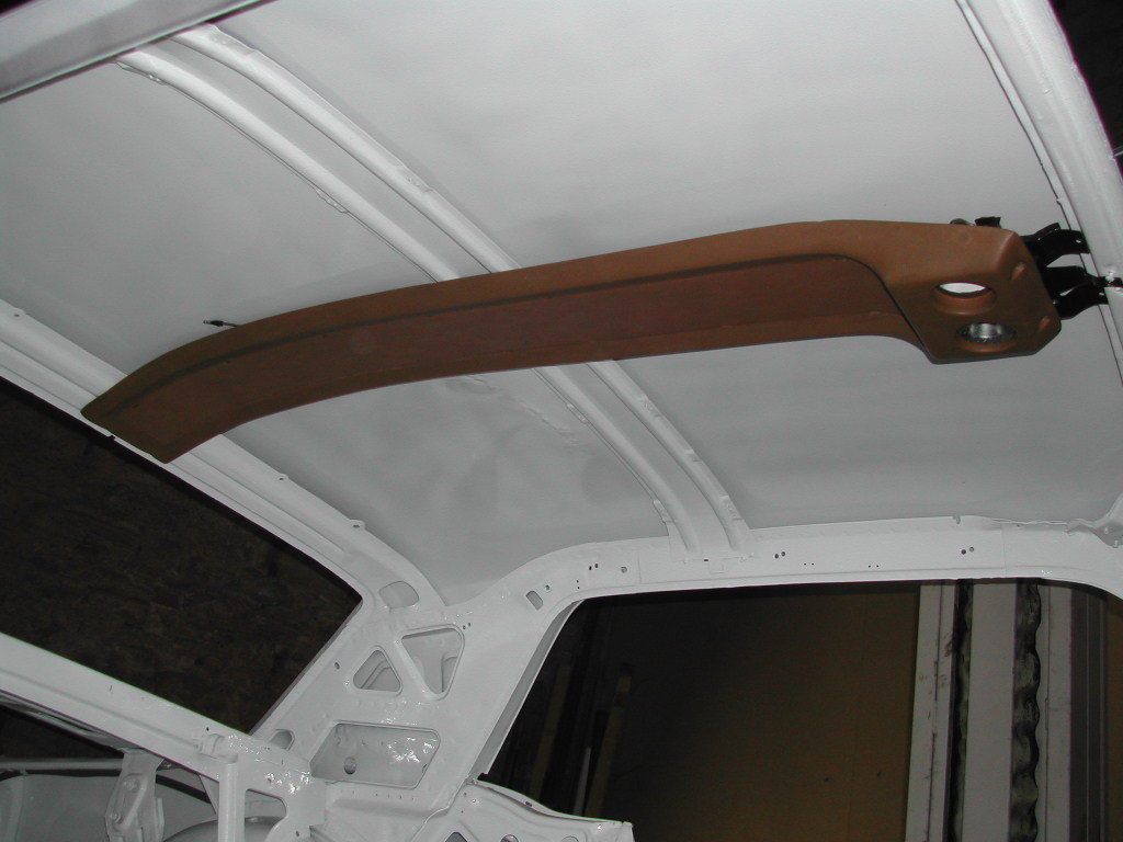

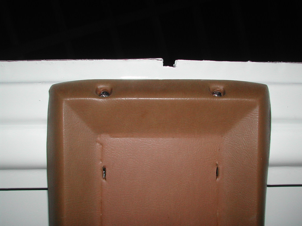

J'ai également effectué un montage à blanc de la console de toit, après avoir percé qqes trous, vu que c'est une pièce d'origine, aucun soucis d'installation.
La console de toit est brute, c'est à dire qu'elle doit être restaurée: peinture, nouveaux élements. J'ai tout ce qu'il faut mais un montage à blanc m'évitera de l'abîmer. Une fois restaurée, ça ressemblera à ça:
Sauf que le milieu ne sera pas come ça mais avec une plaque d'alu brossé.
Ce message a été modifié par Sponge - 13 July 2007 - 04:37 PM.

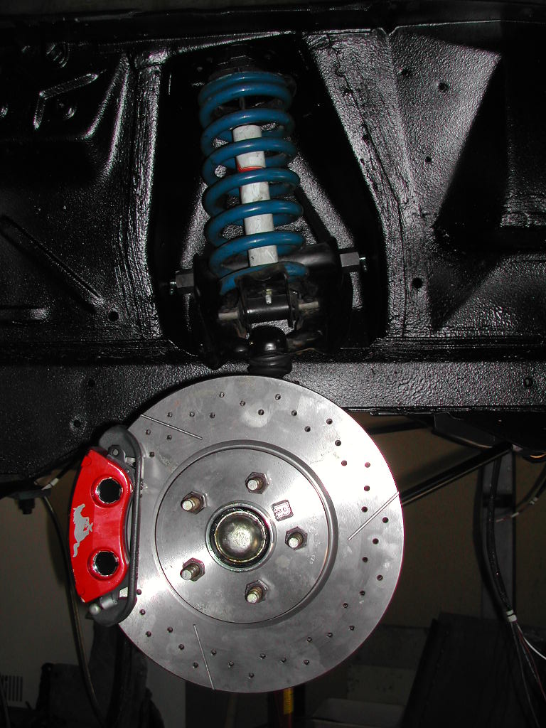

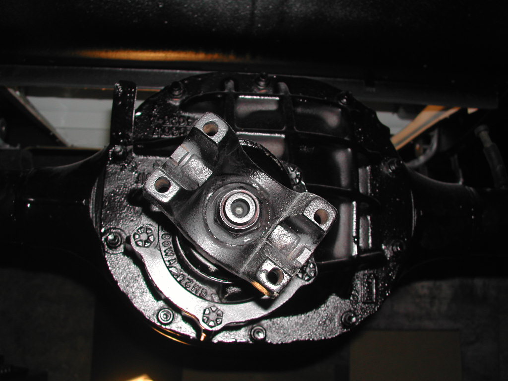

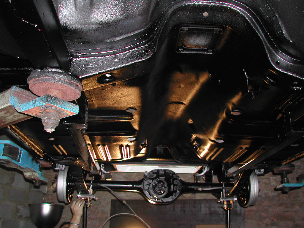

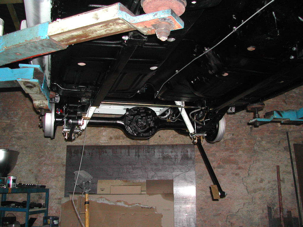

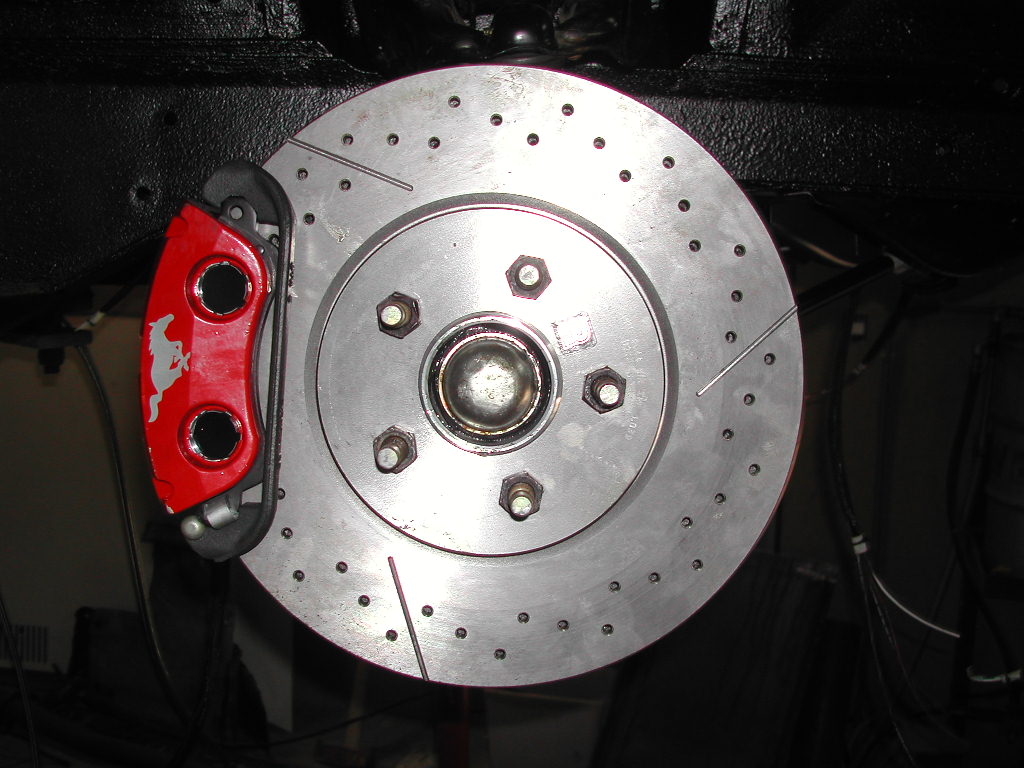

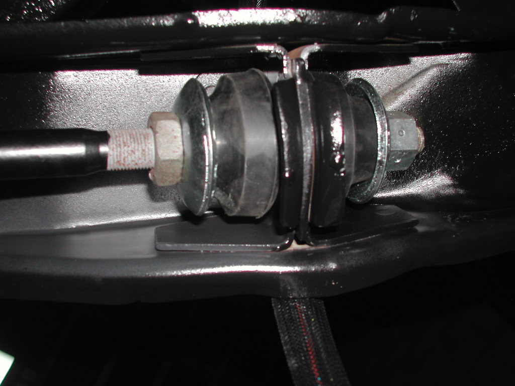

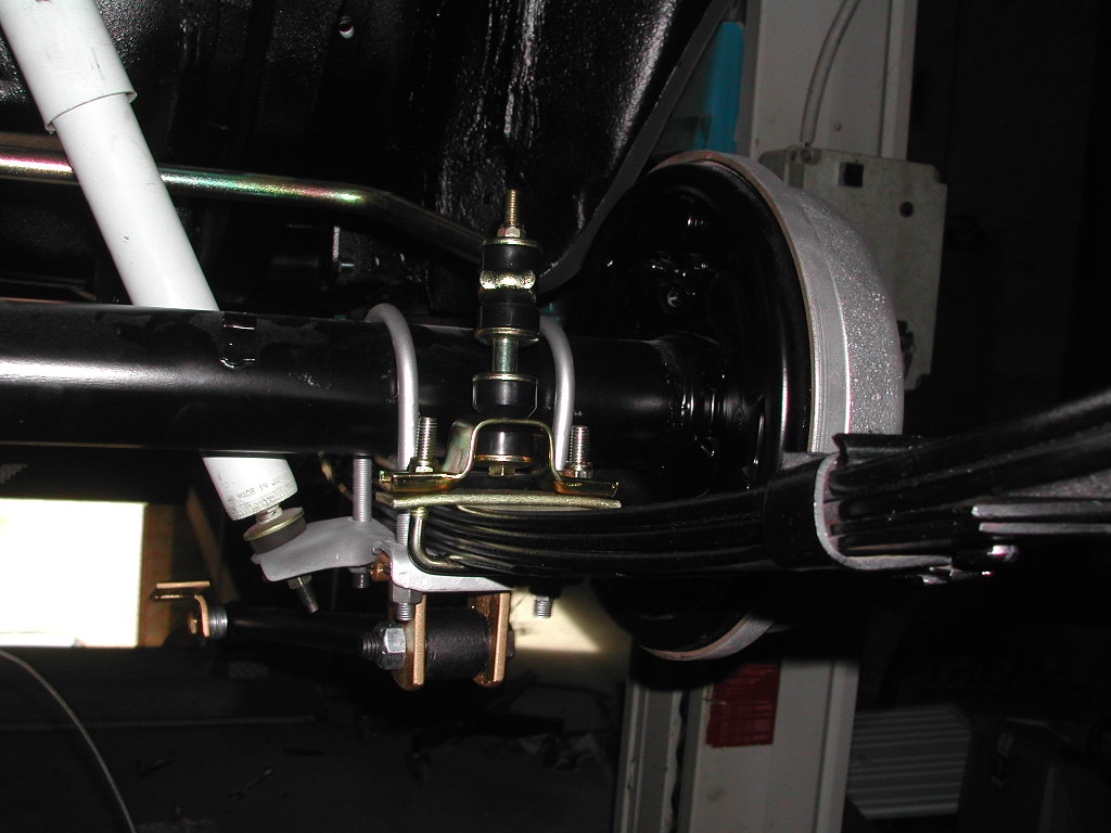

Les disques de frein sont placés et une spire des ressorts coupée pour rabaisser la caisse.

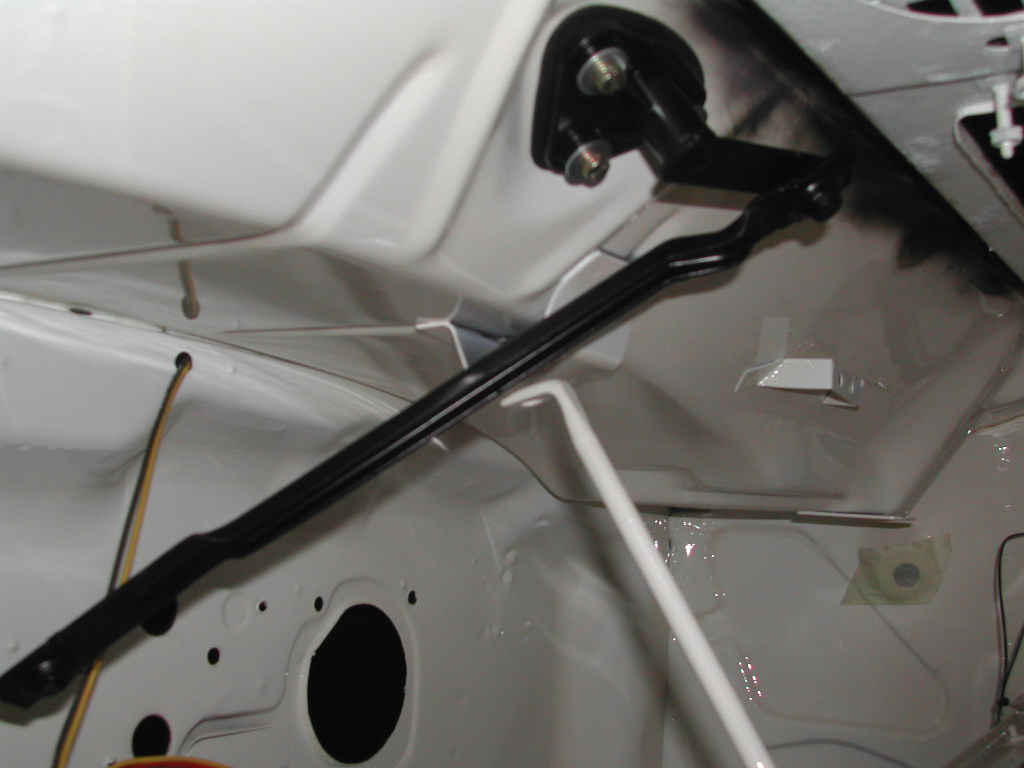

Tirants de chasse avec nouveaux silent-bloc.

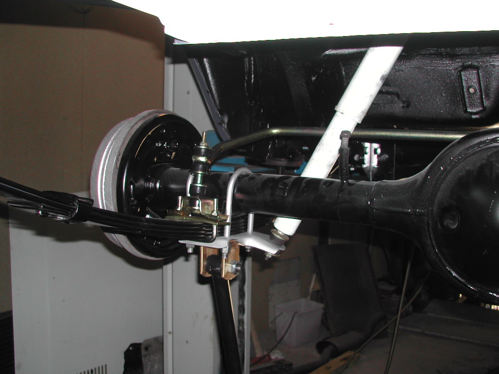

Pont, lames, amortisseurs, subframe connector, traction bar:

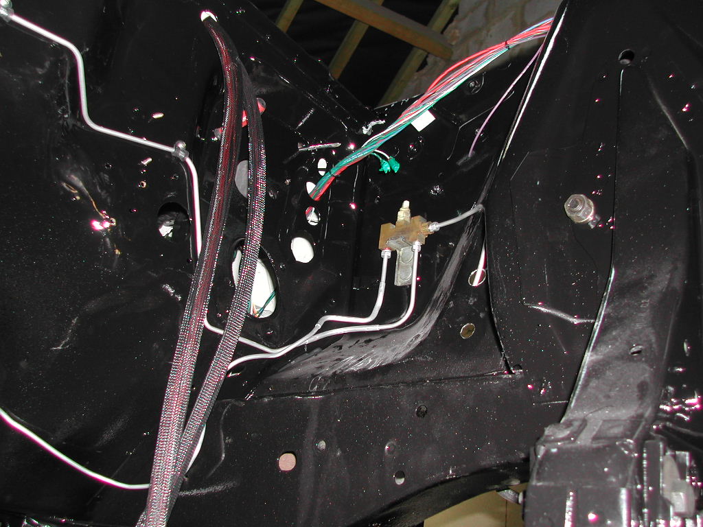

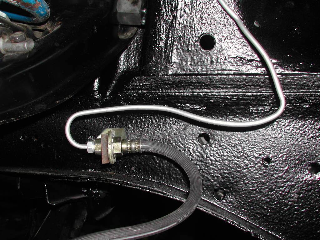

Et les durites de frein:
Pq t'as pas pris des ressorts courts plus dur dylan?
#1520 Sponge
Posté 14 July 2007 - 09:59 PM
Ressemblait pas à ca mon spacer d'origine... :rolleyes: (beaucoup plus long....)
Le nouveau aussi d'ailleurs est plus long que ca.... <_<
T vraiment fondu tu sais.....appeler le chien Mustang !!! :mrgreen_b:
Si c'était une femelle, on l'aurait appelée "Shelby" donc tu vois, cramé de la caffetière nous :)
C'est déjà des - 1" et la voiture est encore trop haute... Comme il n'existe pas des - 2", on a fait ça à la barbare...
