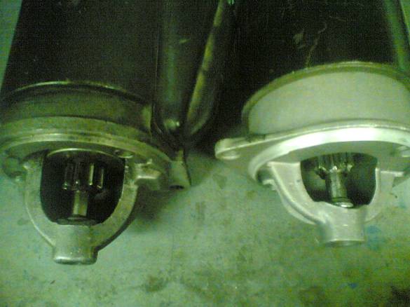

Le premier démarrage était prévu aujourd'hui mais que des emmerdes. En ce moment, je n'ai pas le moral.
On a eu que des soucis: 5 fuites d'essence, démarreur bousillé, régulateur de pression qui déconne, problème de jus au neimann bref vraiment tout pour démoraliser.
Elle a quand même tourné mais 30 secondes en bidouillant à mort le circuit électrique: en pontant par ci par là bref, ça sent la galère électrique...
Le démarreur fonctionne correctement mais l'engrenage qui fait tourner le volant moteur est cuit car il prenait seulement sur 3mm alors qu'elle fait près de 18mm! Pourtant, le démarreur est passé 3 fois au tour et c'est le seul modèle pour boîte mécanique!!!!! A suivre mais je ne crains que le pire...
Fuite d'essence à tous les raccord, au carbu, teflon partout pour être sur, après une heure de galère, c'est réglé.
Le régulateur d'essence donne soit trop de pression soit trop peu alors qu'on y touche même pas. Il y a des piques de pression à 11 psi puis 3psi pour plus haut bref, poubelle et j'achète une pompe auto-régulée chez nous en Europe!
Les collecteurs fraichement repeint à la bombe hardtop sont cloqués de partout, il reste encore à mettre le palonnier (z bar), des bricoles, mais bon, rien de bon...
Démoralisé, faut que je sorte...
Ce message a été modifié par Sponge - 14 August 2007 - 08:30 PM.

Reste calme,
pour le demarreur ne te tracasse plus ,celui que je possede en reserve devrait tres bien convenire.Il a les 11 mm de plus que le tien.
Donc deja une bonne chose de fait.
Reste a regler le petit probleme du cablage electrique et op il demarre. :D
