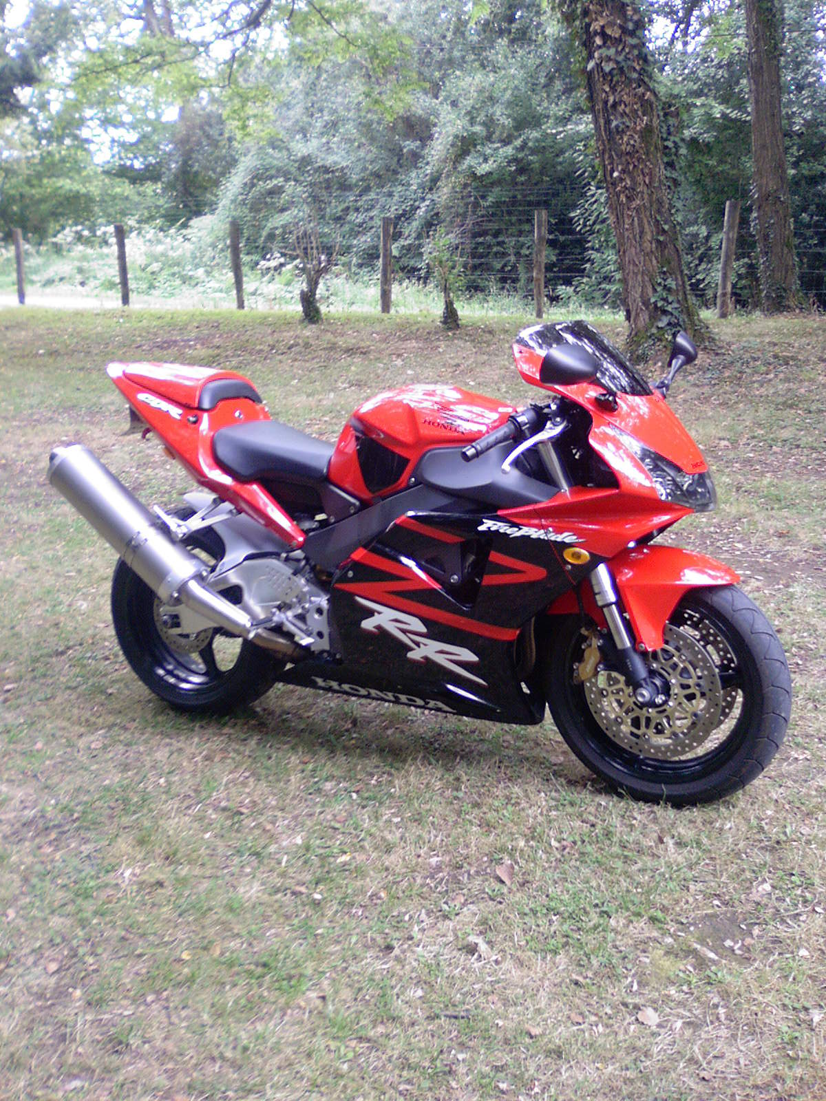

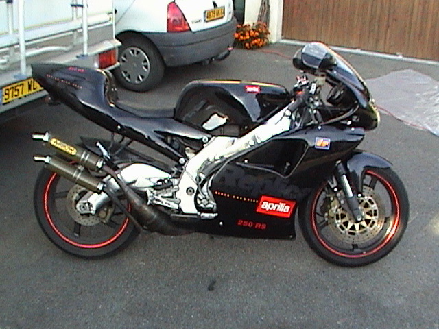

Sont bien les Italiennes, ma première était une Cagiva125mito....Maintenant suis en 954CBR :mrgreen:
Faut dire aussi que le moteur du RS était à la base celui de la Suz RGV.... :rolleyes:
lol faut quand meme dire que le systeme yam est électrique et pas mécanique comme sur une kawa je parle toujours pour les 2T :mrgreen: car en méca c'est une m* qui s'encrasse vite et qui reste bloqué ou devient plus tres progresive :o
En électrique, c'est la même bataille, le problème du RS, c'est que les valves se déplacent vers le piston à env 45° d'inclinaison par rapport à l'axe du cylindre. Donc, quand les valves (qui sont composées de trois parties coulissantes) prennent du jeu...elles rentrent en contact avec le piston!!!!!! Hallucinant :blink:
Désolé de pourrir ton topic Sponge, mais la bécane est ma première passion avant la Stang!!! :o
