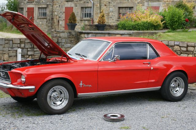

Bonjour à tous,
Finalement j'embraye le pas aux nombreux passionnés de la voiture au "cheval" (pas le cabré hein) :lol:
Je vous présente donc ma Mustang, rachetée à Daytona, en mettant quelques photos et en décrivant le peu que j'en connais (pour l'instant :mrgreen: )
VIN : 8R01C106985 (j'ai déjà un doute sur sa fiabilité)
Modèle : Hardtop
Motorisation : 289ci 2v
Transmission : C4
Couleur : rouge (pas d'origine)
Options : direction assistée
Je dois déjà dire que c'est un véritable plaisir que de rouler dans une voiture qui n'a rien d'électronique (pour comparaison, j'ai la dernière version de la Passat Break en TDI :P ), ça vous remet les pendules à l'heure.
Maintenant c'est sûr, question sécurité, je suis mieux dans mon allemande, mais bon, je compte pas non plus rouler à des vitesses folles en Mustang, c'est pas le but !
Je compte déjà faire quelques modifications au niveau de la peinture et du moteur car cela ne me satisfait pas (rouille, etc.) mais je ne suis pas prêt à investir autant que Sponge :blink:
Allez, assez parlé maintenant, place aux photos !

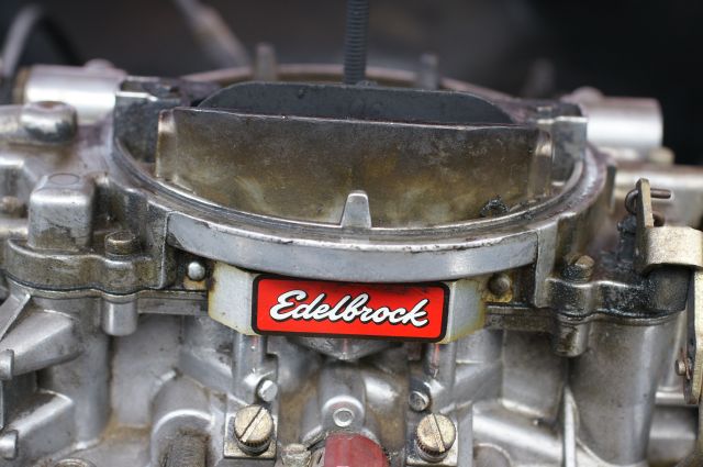

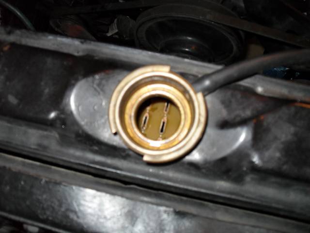

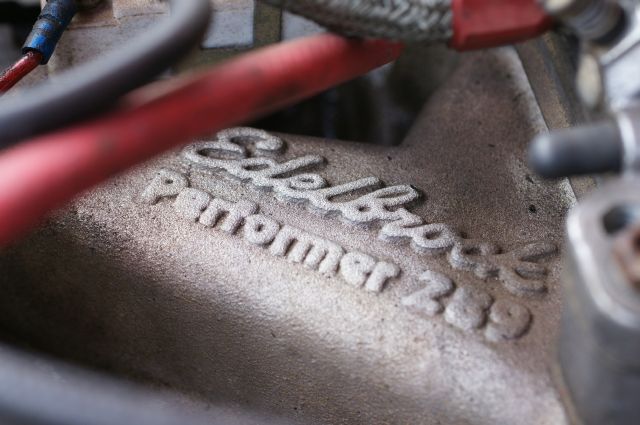

Voici d'autre photos du haut du moteur; j'ai l'impression que j'ai ce kit d'installé, c'est possible ?
http://www.summitrac...21/?image=large
http://www.summitrac...07/?image=large

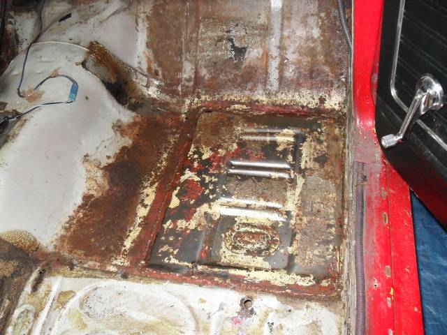

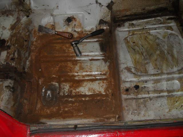

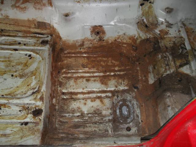

Alors, un peu d'investigations au niveau de l'intérieur : l'ensemble paraît sain, c'est vieux et ça bouge, mais c'est sain.
Le plancher du côté passager à été changé, c'est déjà ça en moins à devoir faire <_<

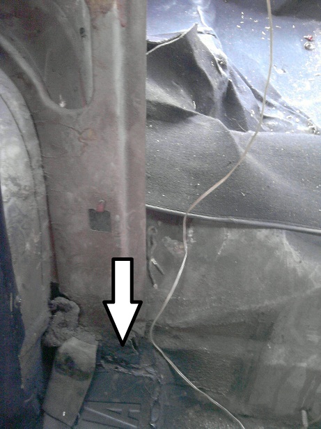

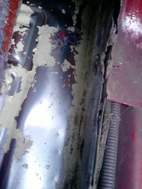

J'ai remarqué un drôle de truc en enlevant la banquette arrière : c'est comme si on avait mis du mastiq noir car on peut voir le logo d'une plaque minéralogique incrusté dedans :blink:
Il y a un peu de rouille superficielle au niveau des montants du coffre, comme pour toutes ces anciennes, donc cela ne sera pas trop difficile à enlever (j'espère)
Au niveau de la carrosserie, il y des bulles de rouille au niveau inférieur des portes, près des ailes avant -> ça, ça risque de m'ennuyer au plus haut point lors de la réfection de la couleur... :(

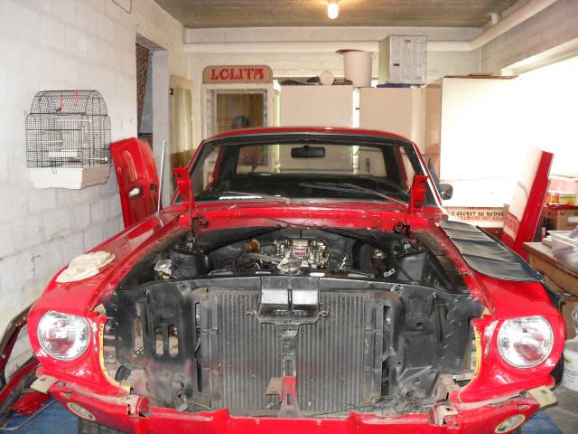

Voici donc une série de photos de mon travail de "démonteur" (c'est presque trop facile :P ).

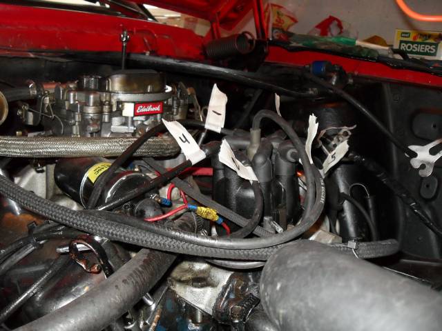

Pour infos, j'ai décidé d'adopter la technique du "noter des codes sur les fils électriques" et de la prise de photos maximum afin de pouvoir remonter le tout sans trop de difficultés, donc ne vous étonnez pas de voir des ptits bouts d'autocollants avec des inscriptions dessus :rolleyes:
On commence par noter l'ordre d'allumage des bougies sur le Delco histoire de pouvoir le remettre sans se fatiguer SDC10080.JPG

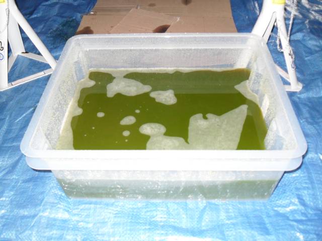

On vide le liquide de refroidissement : 4 bouteilles de 1,5l et 3 de 1l :blink: SDC10086.JPG
Le liquide est plus ou moins verdâtre mais la fin est pâteuse
Oufti, j'ai un radiateur 3 volets donc j'espère pouvoir le garder (au début); on voit pas mal de dépôtous calcaires -> quelqu'un connaît un bon produit ou un magasin où je peux le faire refaire pas trop cher SDC10087.JPG

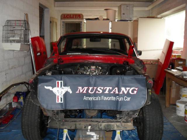

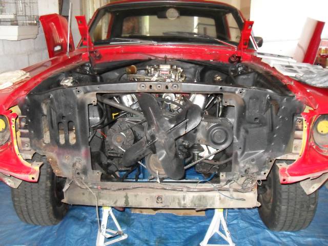

La vue de la face avant sans le capôt (ce sera plus facile pour sortir le moteur) SDC10093.JPG

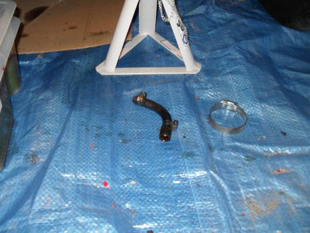

Mauvaise surprise : un des tuyaux de refroidissement de la boîte auto est sectionné et a été "rafistolé" par un mariole -> va falloir commander la pièce didju :angry: SDC10094.JPG

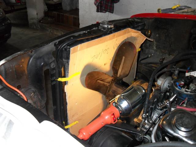

L'avant sans le radiateur... qui veut un maximum d'air frais :P SDC10097.JPG

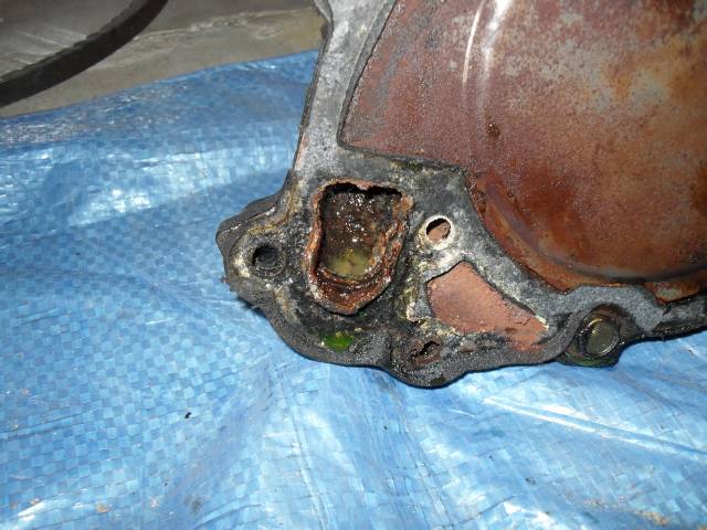

La pompe à eau... beurk, c'est plein de dépôt qui obstrue les entrées d'eau -> encore une pièce à changer...à moins qu'un bon coup d'Antikal ??? SDC10110.JPG

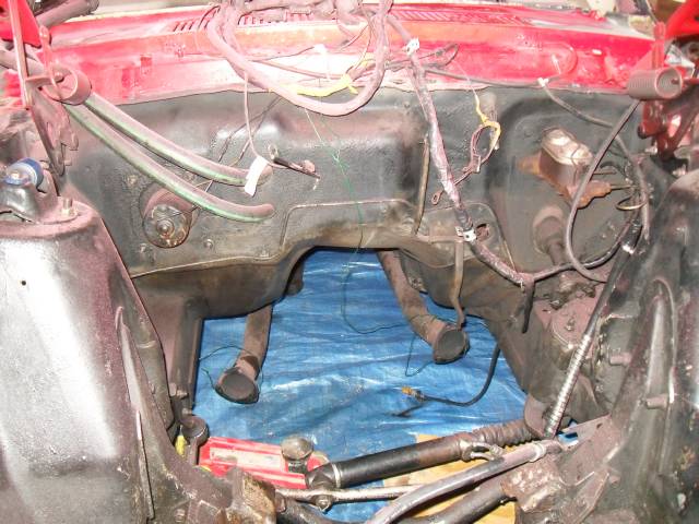

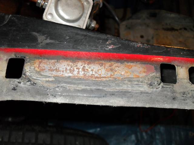

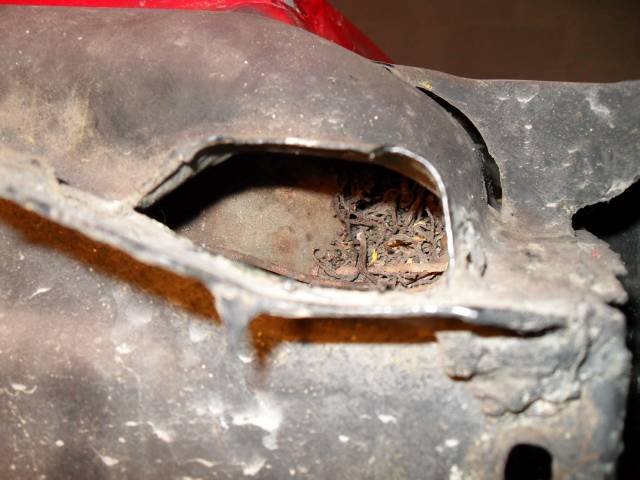

Surprise : en retirant l'aile passager et conducteur, je retrouve le n° VIN gravé, qui correspond à celui qui a été refrappé près de l'amorto SDC10112.JPG
Une fois l'aile droite retirée, on peut apercevoir toutes les crasses accumulées près de la bouche d'aération droite -> pas étonnant que la cheminée perce ! SDC10115.JPG

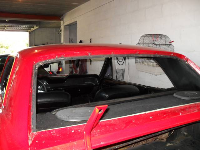

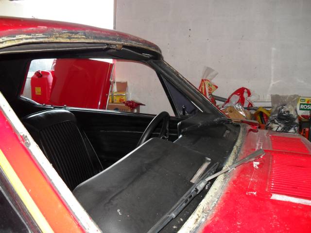

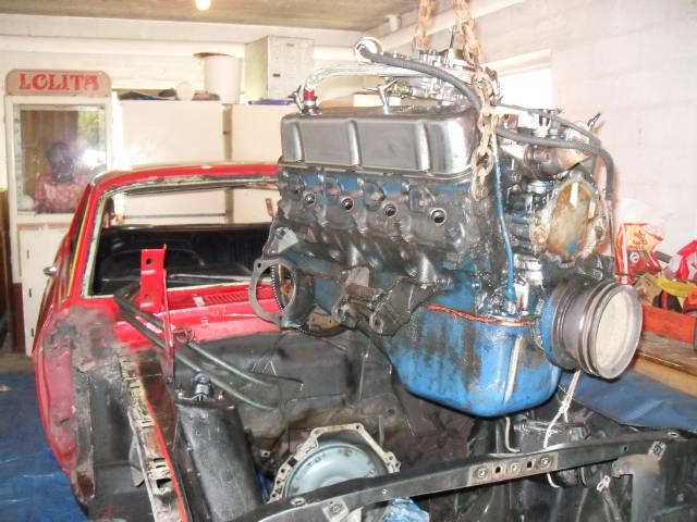

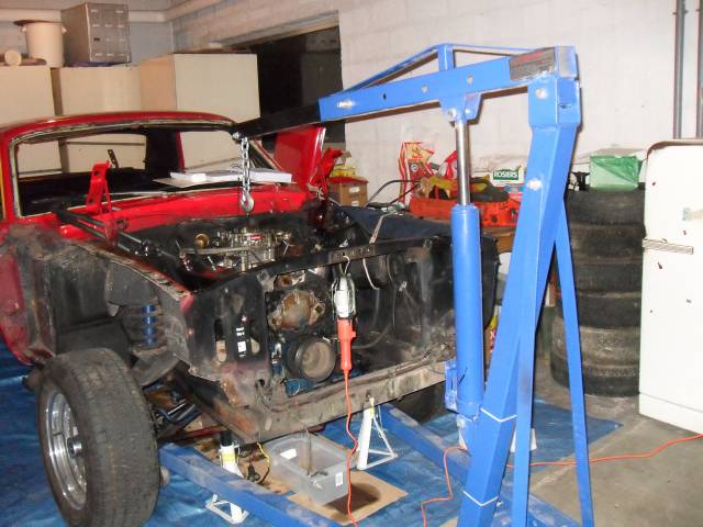

Voici la voiture sans les vitres (je m'attendais à ce qu'elles soient plus lourdes que ça en fait) :

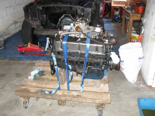

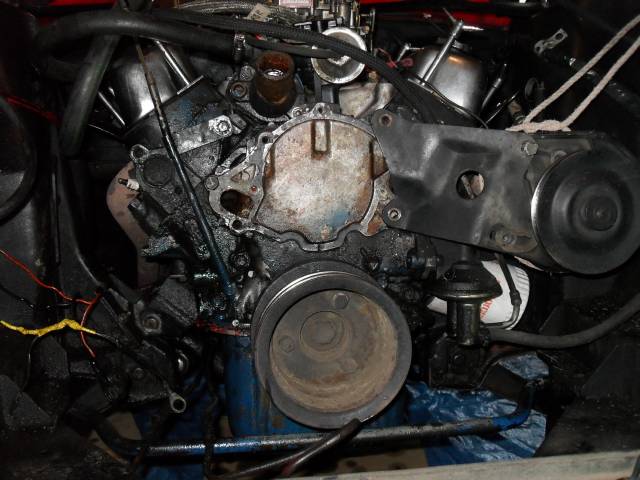

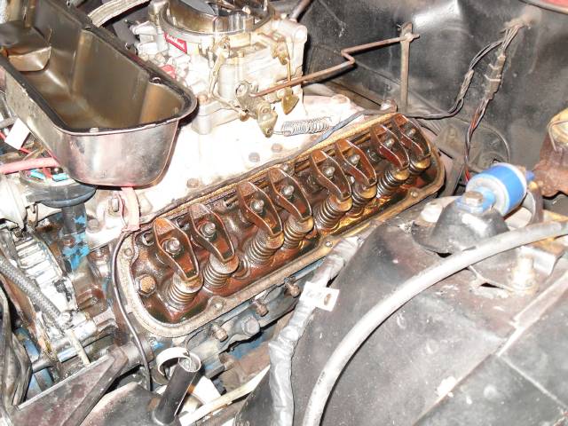

Une dernière vérification du moteur pour s'assurer que rien n'est attaché, et on vérifie l'état des culbuteurs juste pour voir :
Et hop, un moteur, un !
SDC10157.JPG -> Copyright BugsOli :bravo:

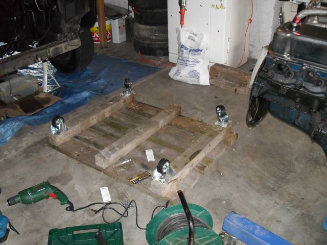

#14 gg
Posté 24 September 2009 - 08:15 AM
coool l'idée de la palette à roulettes :lol: ;-)
#15 bugsoli
Posté 24 September 2009 - 07:45 PM
Merci gg, le principal étant de prendre une palette assez balèze et des roulettes assez grandes en diamètres (ici des 10cm mais c'est presque limite pour déplacer le moteur).

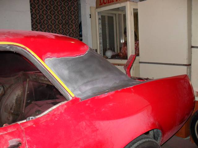

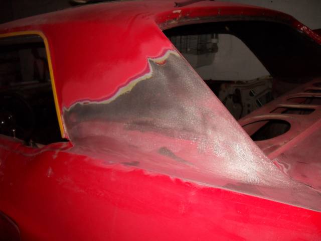

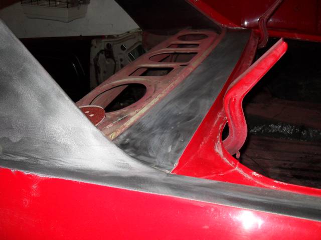

Up again: début du ponçage du côté conducteur, pas de trace de rouille sous la peinture.
Ce que j'ai fait :
- Ponçage au 40 abrasif (sans eau)
- Nettoyage/dégraissage de la tôle à l'ammoniaque
- Utilisation d'apprêt phosphatant sur un chiffon imbibé pour éviter la rouille
Jusqu'à présent, la tôle résiste bien à l'air et aucune trace de rouille n'est apparue après quelques jours d'inactivité.

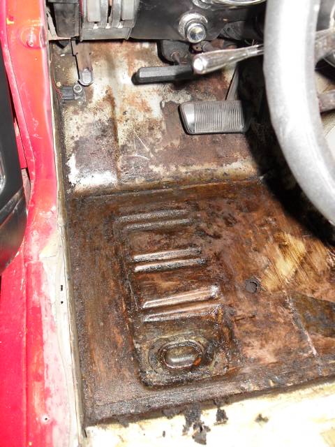

Pour ce qui est des planchers, je vais les changer, je vais pas m'emm**der à les poncer et les traiter !
Je vais prendre ça, même si c'est du "Made in China", c'est déjà mieux que de la tôle rongée : FLOOR PAN KIT CP
Surtout vu le prix : 300$ hors livraison !

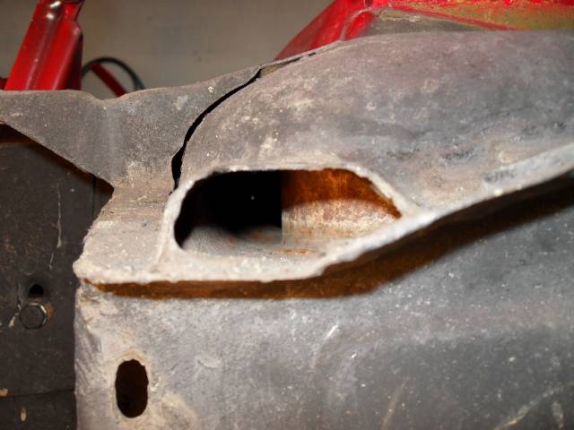

D'eau vient cette rouille? Cheminées HS?
#17 bugsoli
Posté 25 September 2009 - 06:44 AM
Salut Sponge,
En fait, la cheminée du côté passager est pleine de débris mais j'ai pas l'impression qu'il y ait de trous de rouille quand je regarde par le trou d'évacuation. Evidemment, il faut que je démonte la grille pour en avoir le coeur net mais ce ne sera pas fait avant 2 semaines.
Sinon, j'avais vu quand il pleuvait, que de l'eau entrait par le dessous du pare-brise, ce qui me fait penser que les joints étaient bien poreux à cet endroit. En plus, un des proprios précédent a eu la bonne idée de visser le bas des moulures du pare-brise à la carrosserie, sûrement pour s'affranchir de remettre les clips adéquats.
De toute façon, j'ai déjà la cheminée conducteur, il me manque encore la celle du côté passager pour avoir des cheminées nickel.

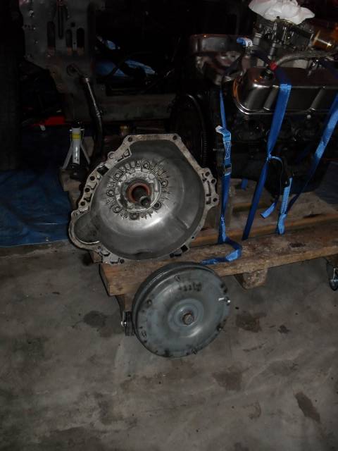

Posté 12 October 2009 - 07:51 AM

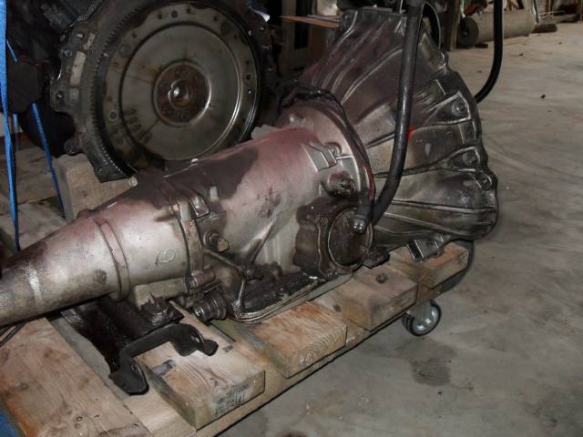

Un petit up, hier j'ai "tombé" la transmission... pfiou c'est lourd le convertisseur ! ça fait au moins la moitié du poids de la boîte :huh:
c'est tout vide maintenant :o
